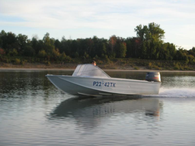

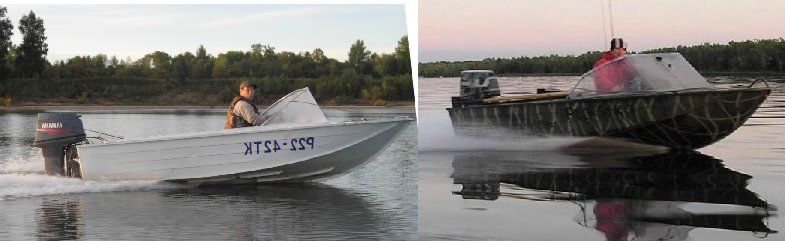

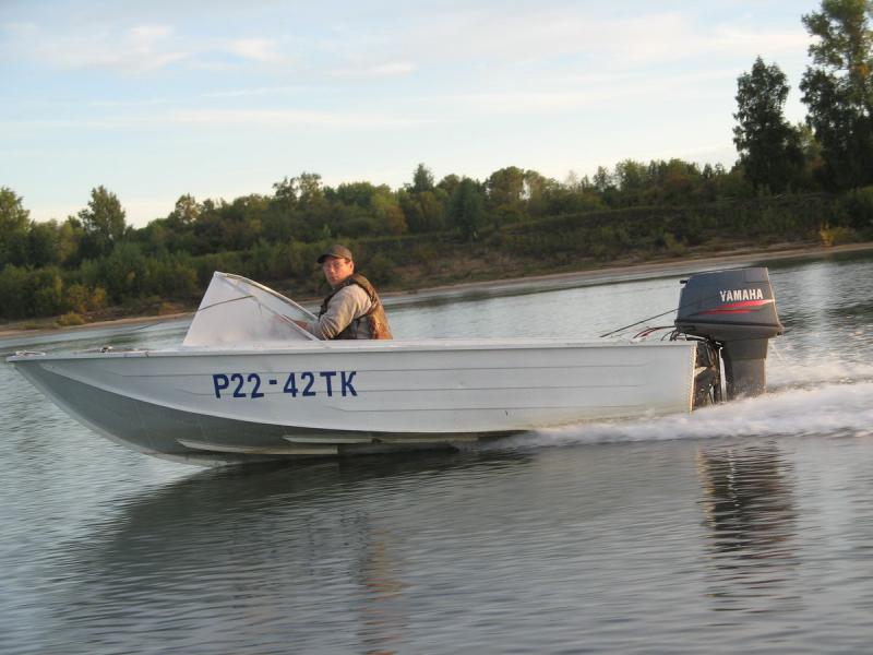

на правой фото скорость 50 км/ч на левой кажется намного меньше :unknown:

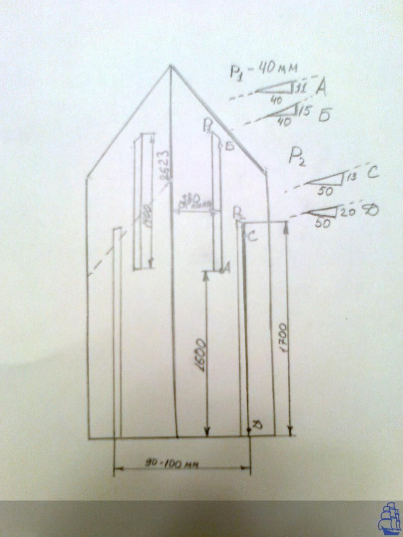

Вот "тиснул" у Руслана с форума Фрегат из темы по переделке и доработке Днепра(Руслан сорри). Это его Днепр. КРАСАВЕЦ!!! Лихо идёт. :good:
ИМХО Днепру реданы сааавсем непротивопоказаны :D
Вот по этим его размерам(Руслан ещё раз сорри и спасибо) :yes:
Не знаю что кажется, у меня в лодке пока ни чего нет (тах нафигатор) ,но у оператора, друга Васи есть всё, крутил он 5500 и скорость 51 км/ч винт у него на 13 а у меня на 15 , из за такого тяжёлого винта , я его обгонял еле еле можно сказать , что шли одинаково..НО фото делали на разных скоростях, и возможно что тут и меньше чем 50

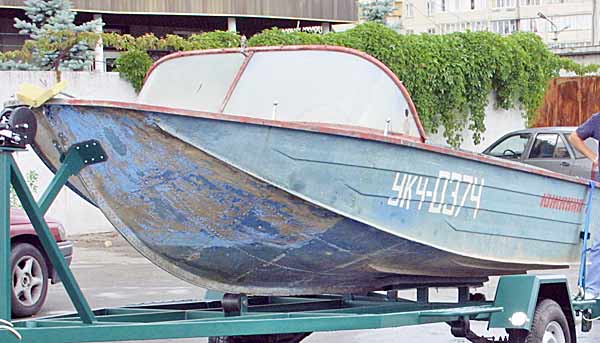

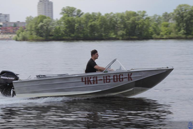

Да чего мы гадаем? Вон ОКА-4 с правильными реданами(заводскими) до транца расчитанными на 25-30 "советских" л.с. :good: ...
ИМХО идеальный образец для повтора на Днепр(ну нравятся мне "гидрошайбы") :pardon: , а у Ю-2 килеватость на транце вроде меньше, но наверное чуть уменьшив длину реданов будет тоже скорее всего хороший эффект :yes: ...

Вон ОКА-4 с правильными реданами(заводскими) ...
Извиняюсь , что вмешиваюсь, то , что на ОКЕ-4 уголки заводские, соглашусь, но то, что они правильные не согласен, на мой взгляд это просто удешевление производства, на первых Ю-2 были реданы , и на Крым-3 первых выпусков тоже были полноценные реданы, а потом начали делать уголки и всё испортили.

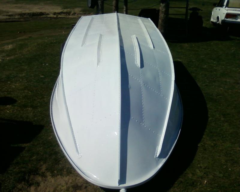

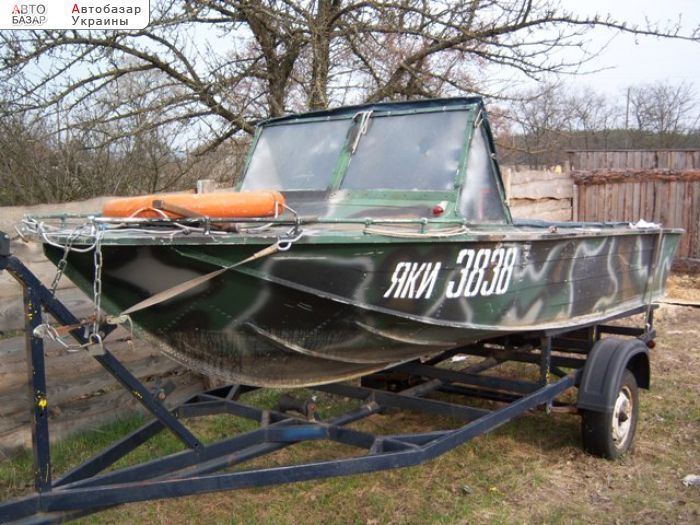

на современных вельботах, виндботах, салютах, фиберботах и прочих клонов тупо прихватками приварены уголки. мож и на южке так прихватить ? а то гибочного станка ненайти (.
Может есть у кого фото родных реданов на Южке ?
есть вот такие фото, но что то кажется что они не заводские
прошу прощенья у авторов фото

На второй фотке считаются заводские, в крайнем разе это везде так позиционируют.
