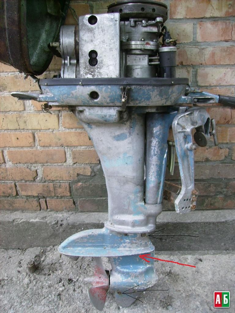

Доброго времени суток мужики!не охото новую тему создавать,но возник вопрос.у меня вихрь20,в редукторе только одна пробка(заливная и сливная,как говорит приятель)но сверху у квт есть еще одна через нее можно масло заливать или нет? p.s у друга вихрь25 у него пробки 3.

Миш привет. У ВСЕХ Вихрей пробки на редукторе ДВЕ, и под АКП как раз одна из этих двух, а вот та, которая поменьше... - совсем даже и не пробка, а если по простому, то винт-ось вилки переключения передач(перемещения муфты) :) ...

ну я же не совсем "валенок" они одинаковые,если не веришь могу завтра сделать фото
охотник 163
11.03.2011
81
38
Южанка 2
Вихрь 25
вот как на этом
Andrey64
Свой
09.03.2012
680
Suzuki DT50
Дим, третья под консистентную смазку для подшипника вала-шестерни :pardon:
Тьфу блин... а я то... :D

ну а мне то через нижнюю заливать?

вот как раз и нет,но другой приятель говорит,что можно через верхнюю.как быть? :(

Вот честно, эти старые редуктора со втулкой - хз. Там не подшипник а меднографитная втулка, так что скорее да чем нет :)
зы. а вообще положи мотор горизонтально и лей в нижнюю, проще всего :D

просто меня смутил тот факт,когда открутил нижнию пробку смазка(ну маленько с водой)потихоньку пошла,а выкрутил верхнюю потекла "еще как"
в верхней не чего нет!
Да... на твоей фотке как раз обе нужные пробки отмечены... у мну такой же редуктор лежит вразборе :yes:

а сколько?и что в верхнюю лить?

ага,спасибо!
