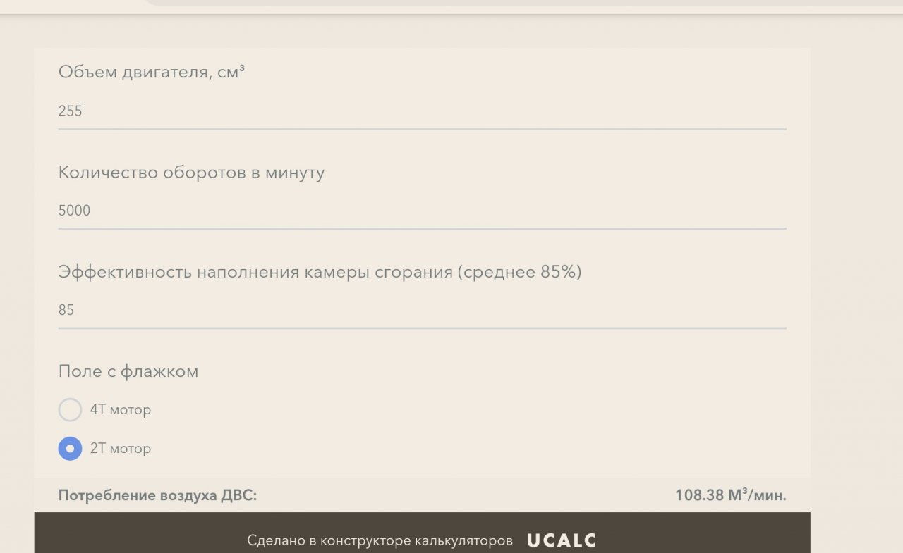

В корне не согласен с тем, что нарушает тепловой режим. Посчитай, сколько литров воздуха прогоняеет твой мотор в минуту в подкапотном пространстве - там натурально самум с хамсином вместе. Вот расчёт моего, по среднему. 170557
1 886
В корне не согласен с тем, что нарушает тепловой режим. Посчитай, сколько литров воздуха прогоняеет твой мотор в минуту в подкапотном пространстве - там натурально самум с хамсином вместе. Вот и расчёт моего, по среднему. Посмотреть вложение 170557
