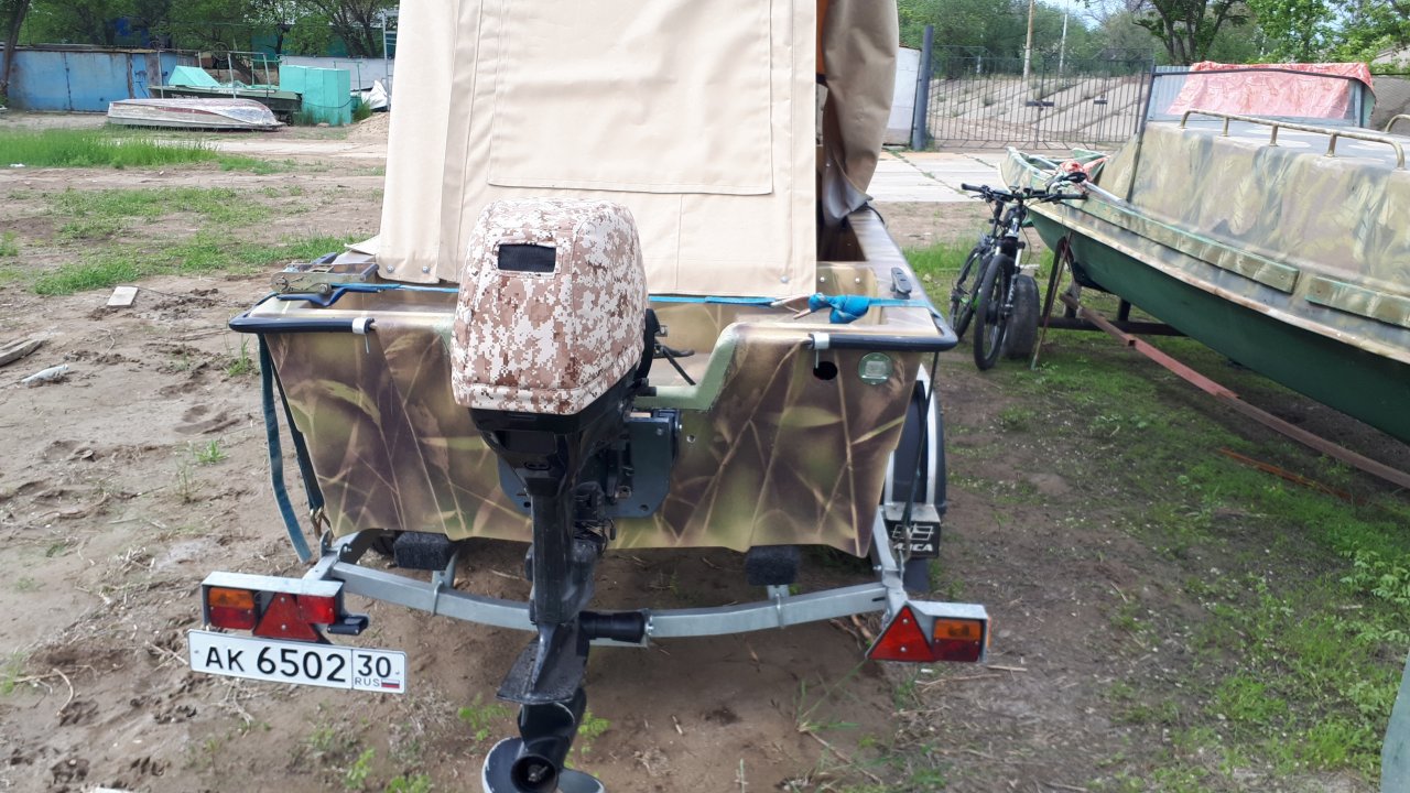

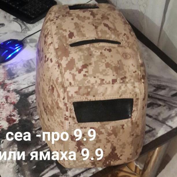

А что, там сквозная дырка? Я просто си про не знаю.
Ну да, сквозная, а на ямахе нет, и у мерк, с тохатсу тоже есть, вот я и в раздумьях, просто у кого то просто для красоты выемка, не сквозная, вот и спрашиваю, можно ли закрывать, вроде она не значительная

Если сквозная я не стал бы закрывать, если нет - хрен знает, для чего-то оно сделано.....

Нельзя, мотору дышать нечем будет. В этой теме, выше я приводил расчёт потребления воздуха для Иванова 15 .
А как работают моторы без окон в колпаках? Тот же Нептун, или иномарки выпуска 70-х или 80-х?

Там как в деревянных окнах-естественная вентилляция.
Ответ хороший, но не конструктивный. Если Яма о трех горшках девяностых годов для вас полено, то наверно все правильно.
Каков вопрос, таков и ответ. Тему опять же поднять.Ты ведь для этого дурацкий вопрос задал про окошки.
Нет, просто есть специалисты которые утверждают, что чехол на колпак это зло и мотор перегреется, не смотря на возможность помпы перекачивать огромное количество воды даже на холостом ходу.

Ну а по теме.., если нет в колпаке отверстий, значит достаточно других (сопряжение поддона с дейдвудом и прочее) На Вихрях бывало сверлили ряд отверстий на морде колпака, ибо старенькому мотору не хватало воздуха с одетым колпаком. Ну и потоки воздуха при движении на разных лодках видимо тоже разные. А на 20 Вихре изначально на морде сетка. Как то так.
Чехол на колпаке никак не повлияет на теплорежим мотора ИМХО
