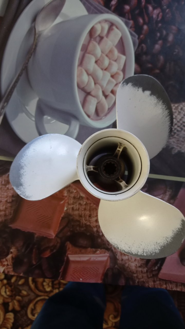

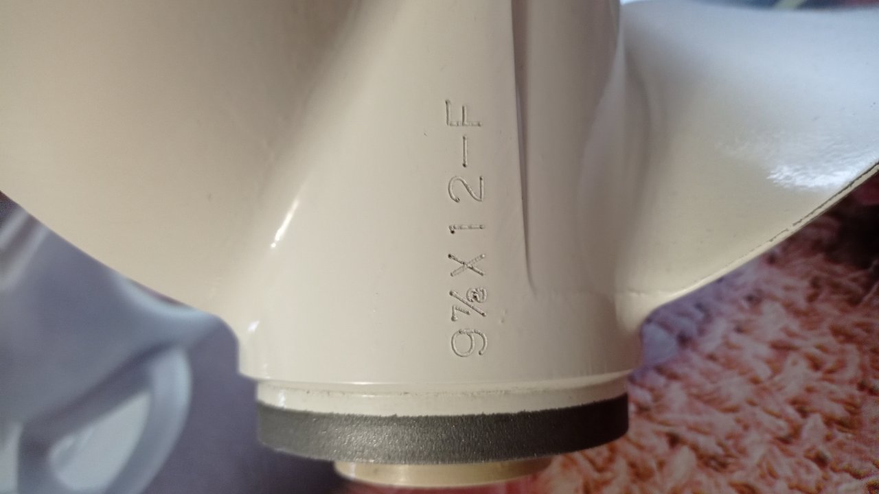

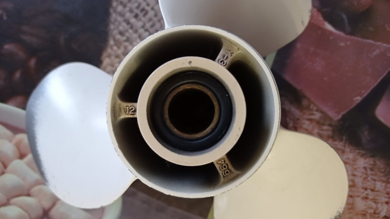

приобрел себе второй винт, хочу тебе отправить...
что из него можно сделать под мой комплект?
в планах на нем ходить в двоём и + небольшой шмурдякПосмотреть вложение 218625Посмотреть вложение 218626Посмотреть вложение 218627
Адмирал приветствую, до моего винта очередь не дошла?

Утро доброе. Да не чего особого, просто перегнуть переменный ямаховский шаг в постоянный 13"-й и немножко добавить Адмираловских знаний....
Винт оригинальный? У меня оригинал 13-го шага около трехсот оборотов недокручивает в одного... Вот тоже думаю Андрею отдать, если возьмет. Он гнул мне один, результат :good:
