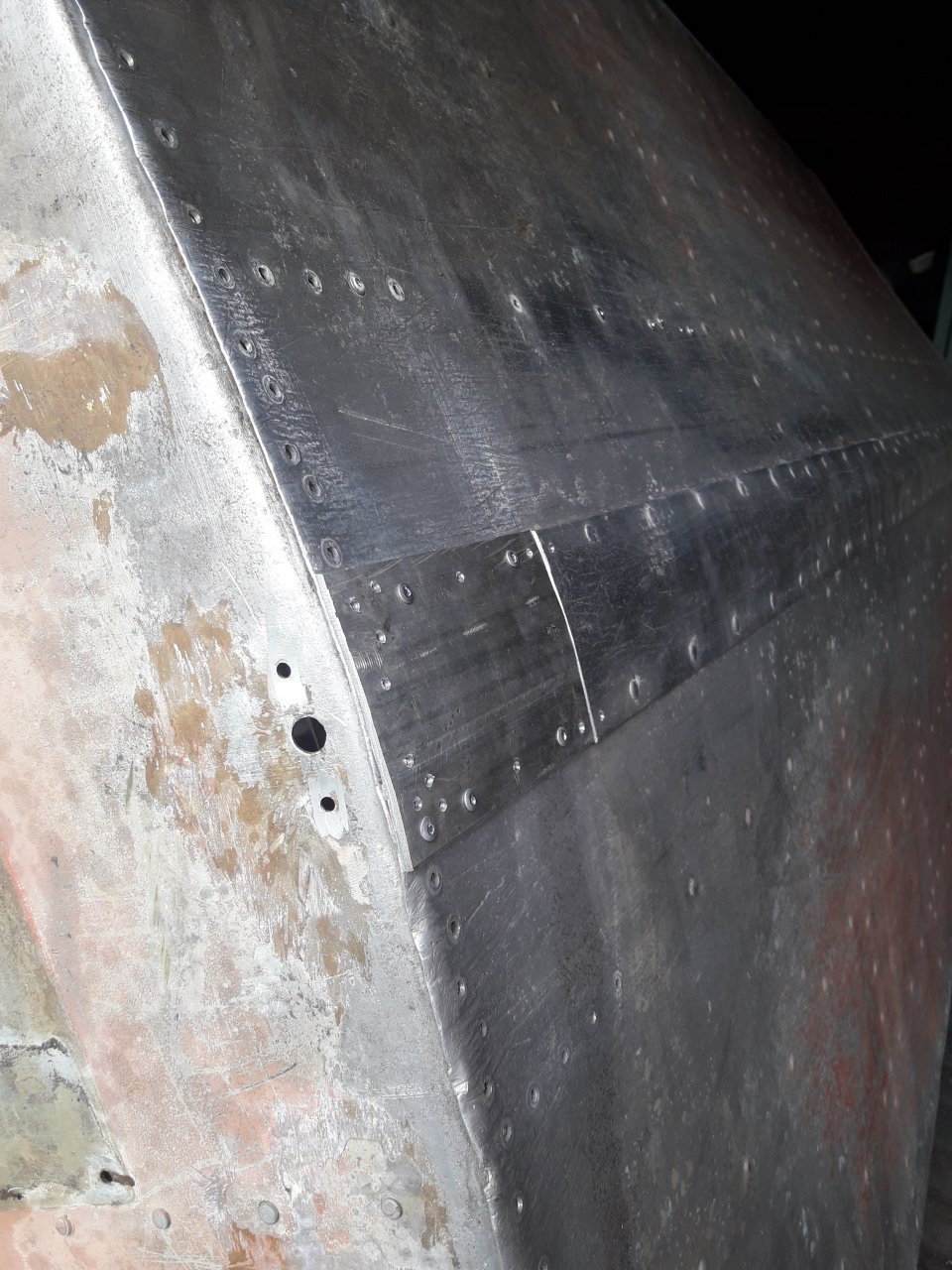

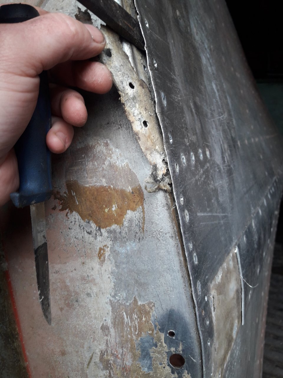

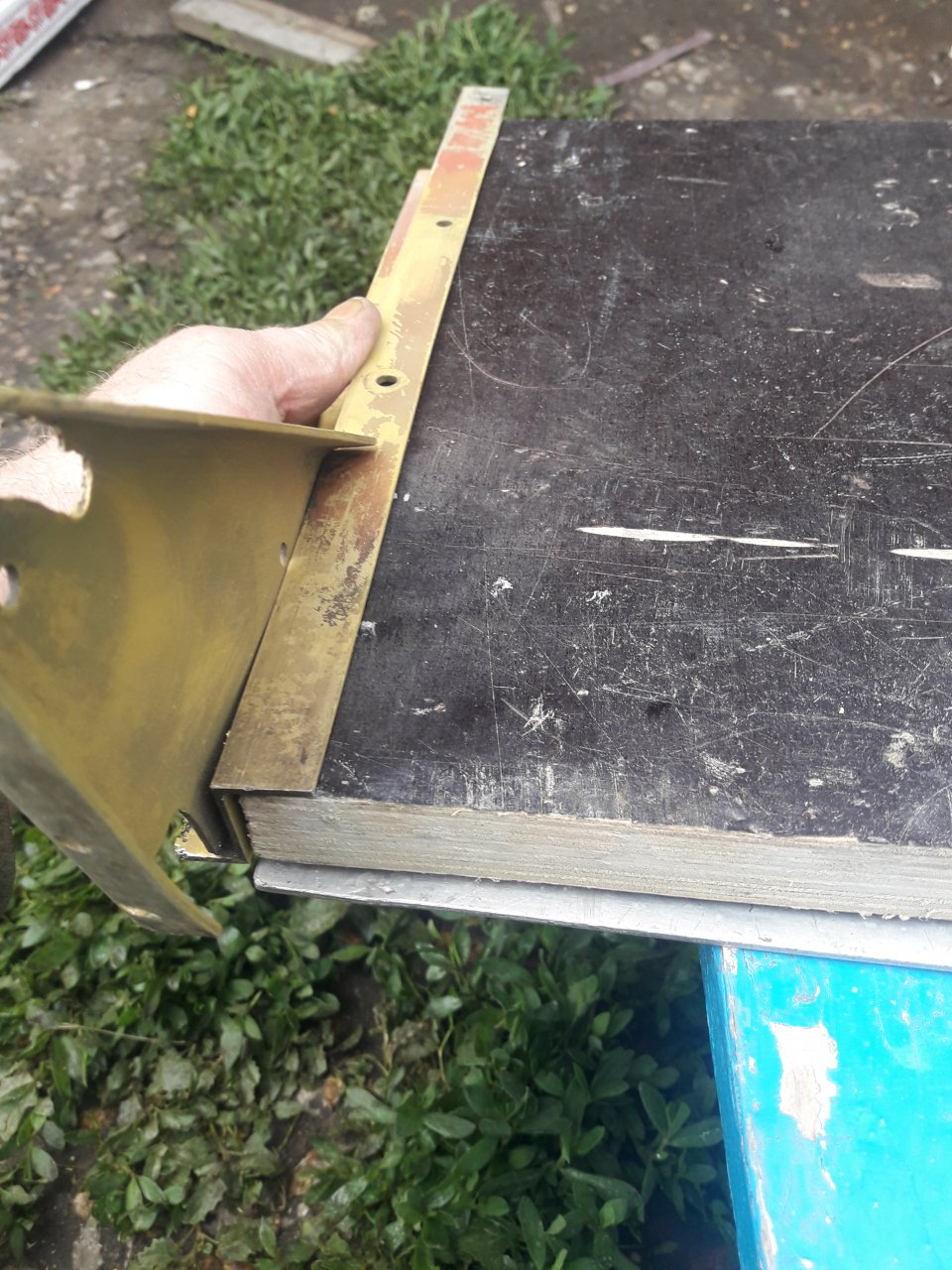

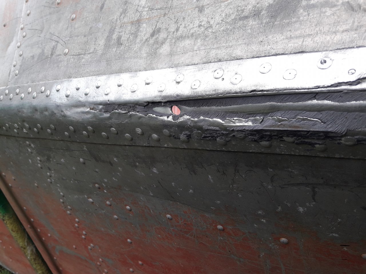

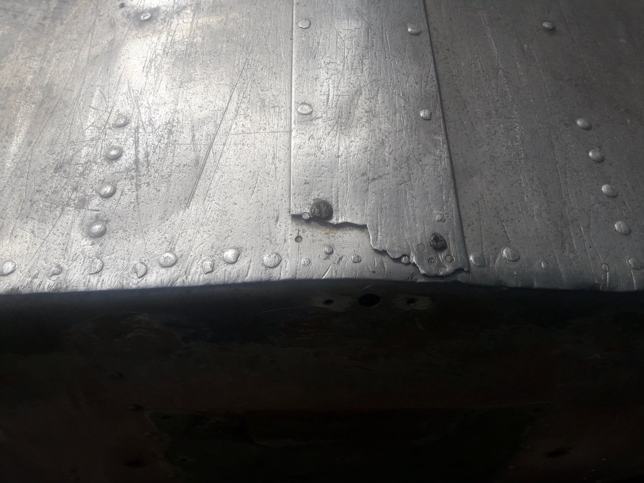

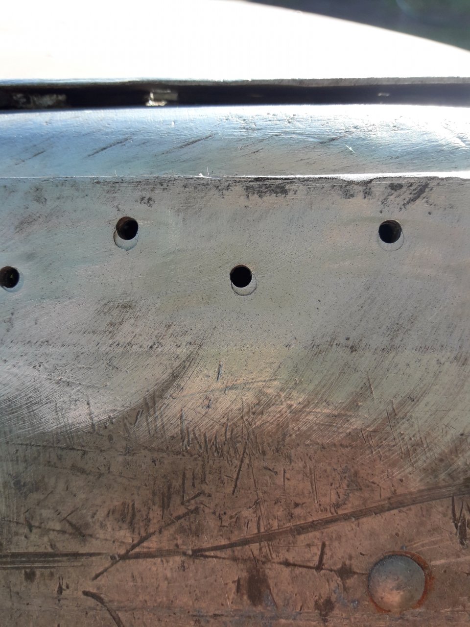

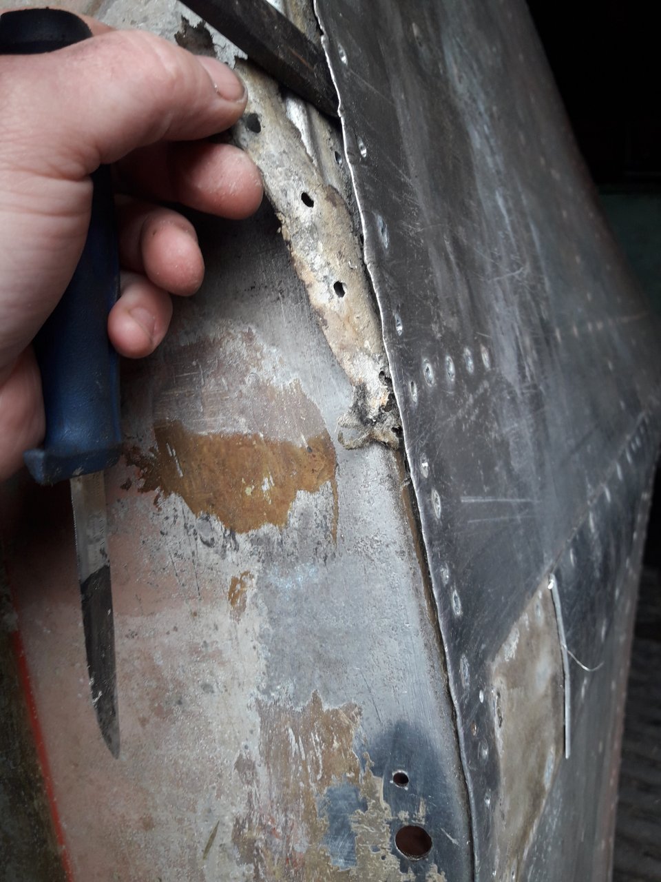

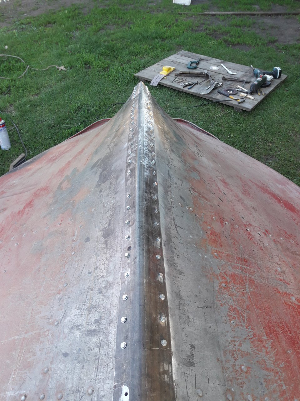

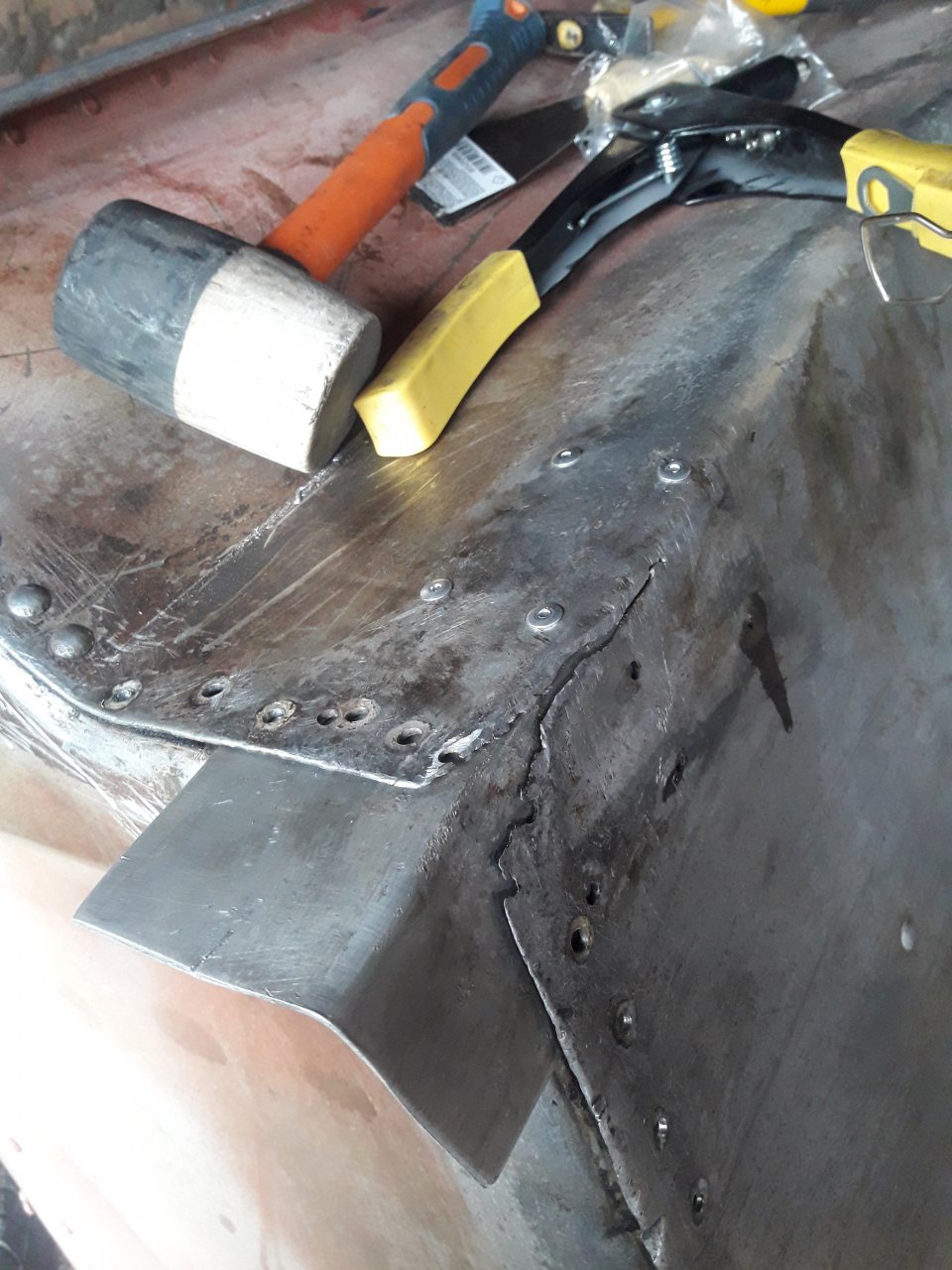

Доброе утро. Товарищи, у меня первый косяк,))). Меняю накладку киля, неровно высверлил заклепки. Идея такая: заклепать неровные дырки заклепками и срезать им шляпки, далее новый уголок посадить на новые заклепки но уже отверстия для них сверлить в других местах. Кто что посоветует?

Доброе утро. Товарищи, у меня первый косяк,))). Меняю накладку киля, неровно высверлил заклепки. Идея такая: заклепать неровные дырки заклепками и срезать им шляпки, далее новый уголок посадить на новые заклепки но уже отверстия для них сверлить в других местах. Кто что посоветует?Посмотреть вложение 154692Посмотреть вложение 154692Посмотреть вложение 154693Посмотреть вложение 154693
Вот с этого и начинается профи . Для начала попробуй высверливать меньшим сверлом и только тело заклепки , далее можно головки срубить , и будет видно смещен центр или нет , если по центру сверли нормальным , если смещен пробуй выбить, это будет меньшим злом . Эллипсные отверстия сверлить большим диаметром и туда желательно ставить ремонтные заклепки из АМГ . Просто глушить отверстия и потом сверлить рядом новые это моразм .

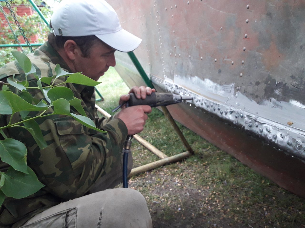

Клепать ему все равно придется, но в первом посте я не случайно сказал про отмывку корпуса от гудрона.
Вот этим я клепал. Пистолеты с МИГа, который в Москве закрыли.
Молотки КМП 14 то что надо для клепки лодок.

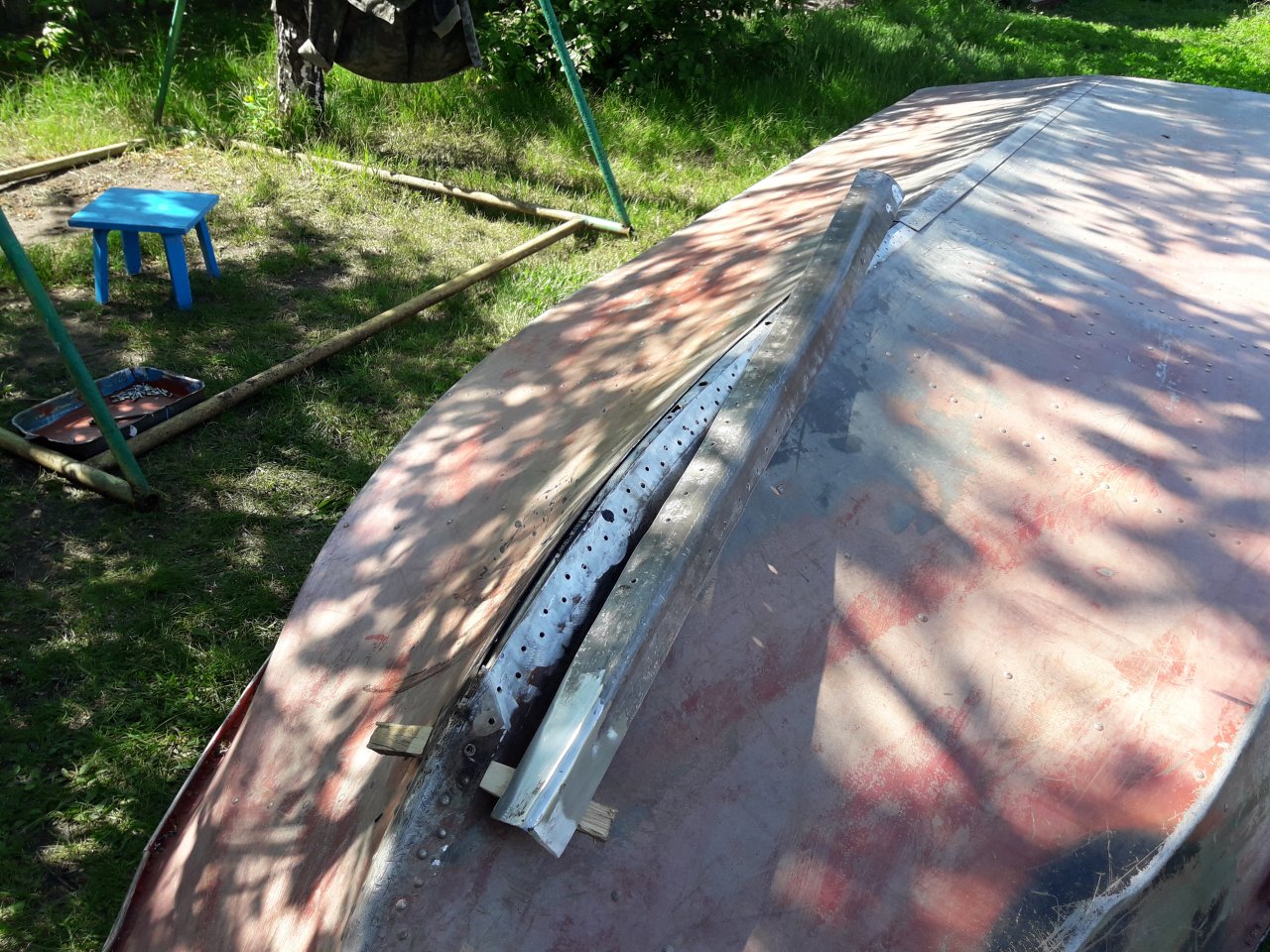

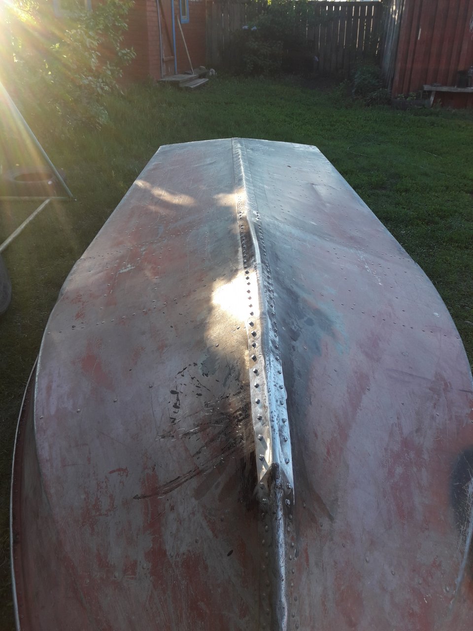

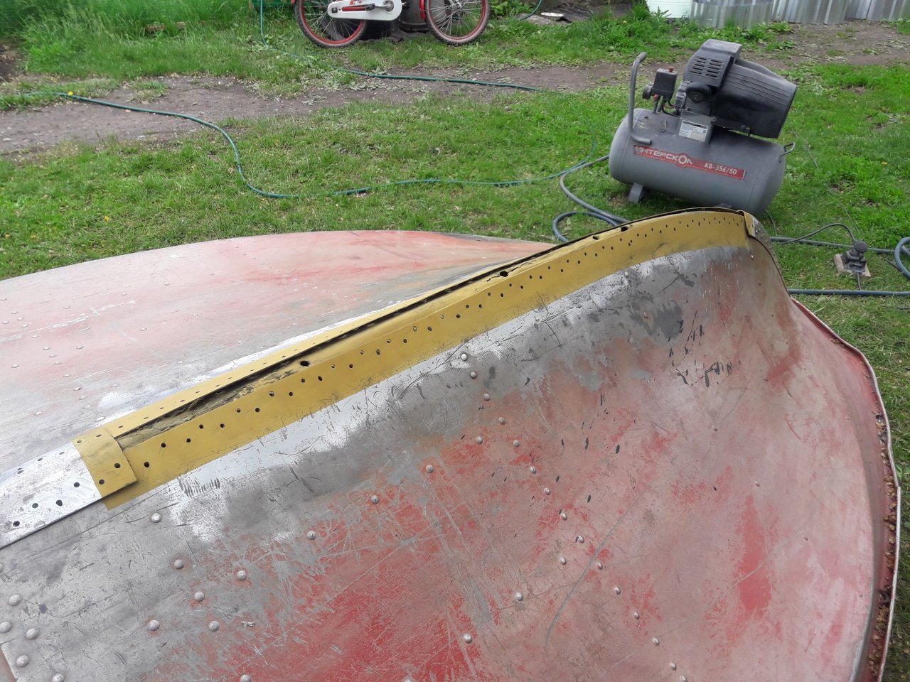

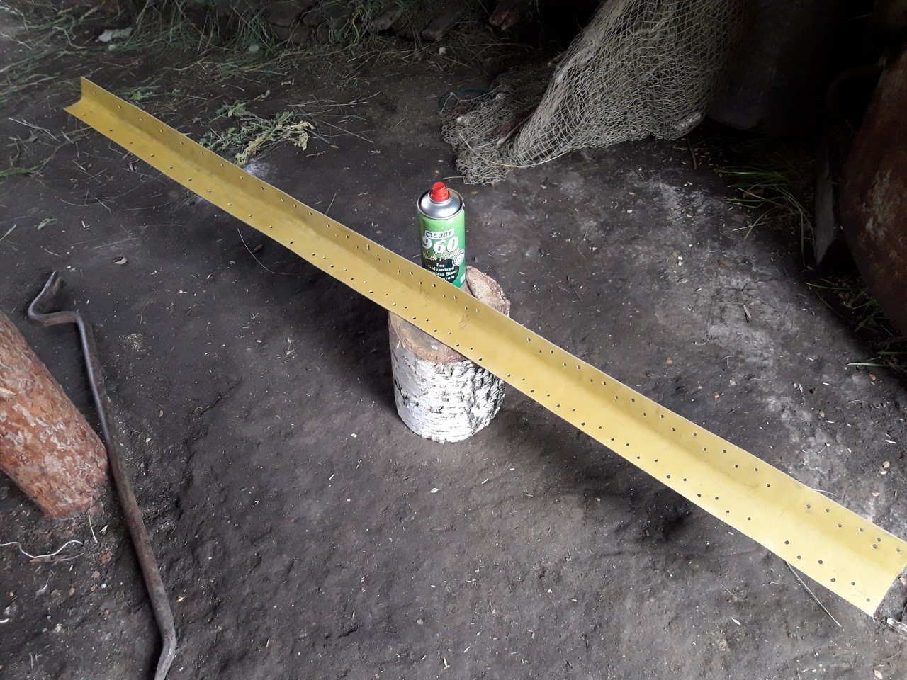

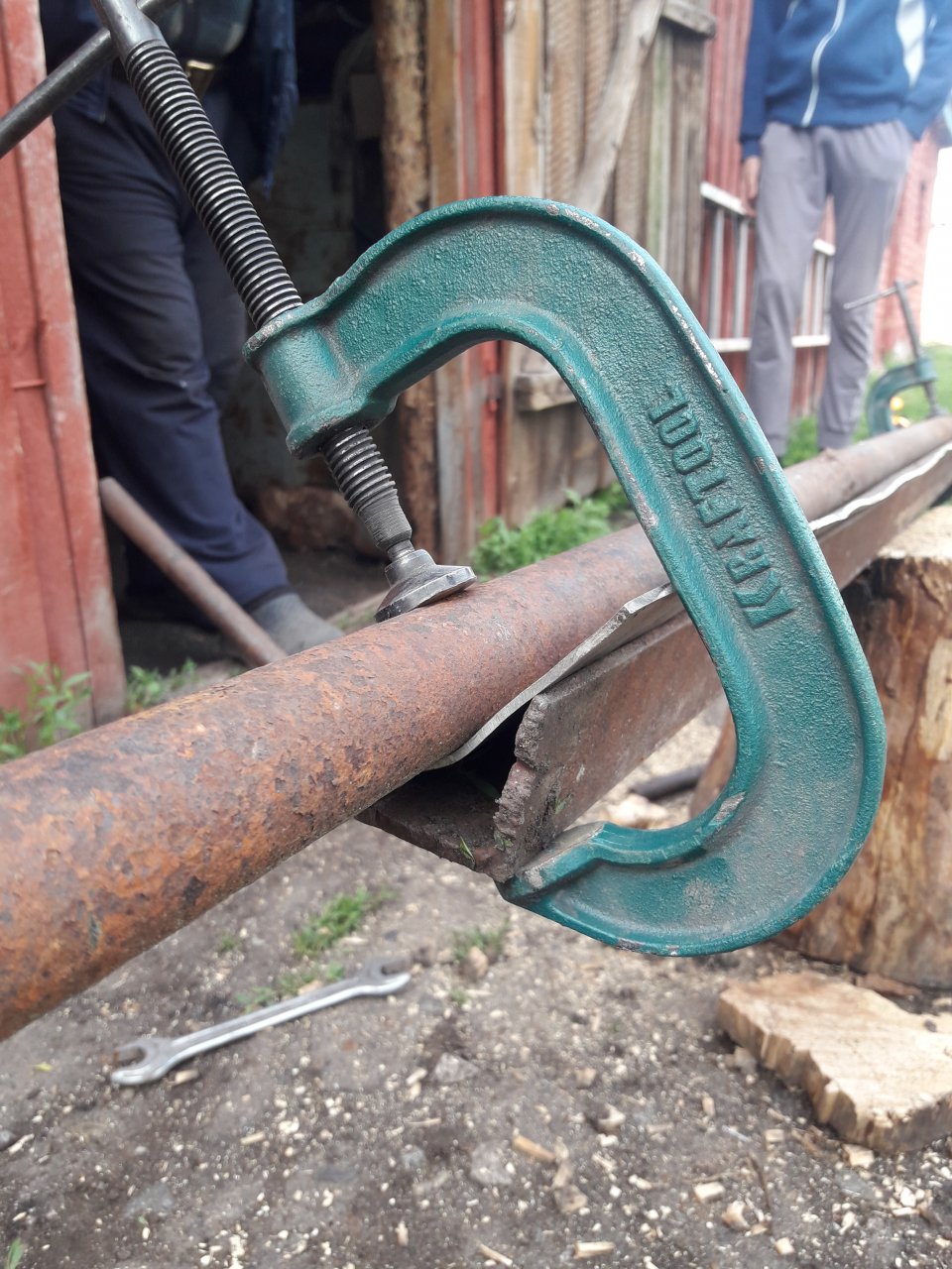

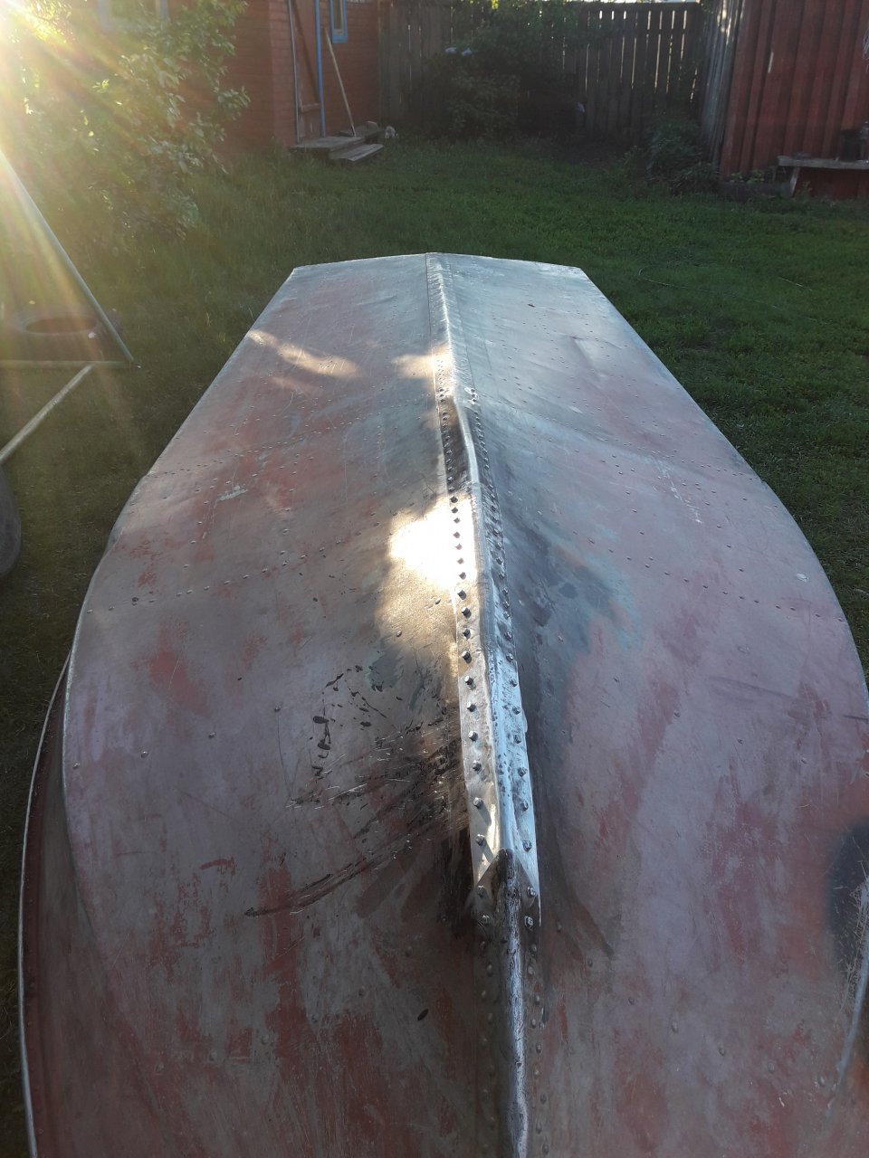

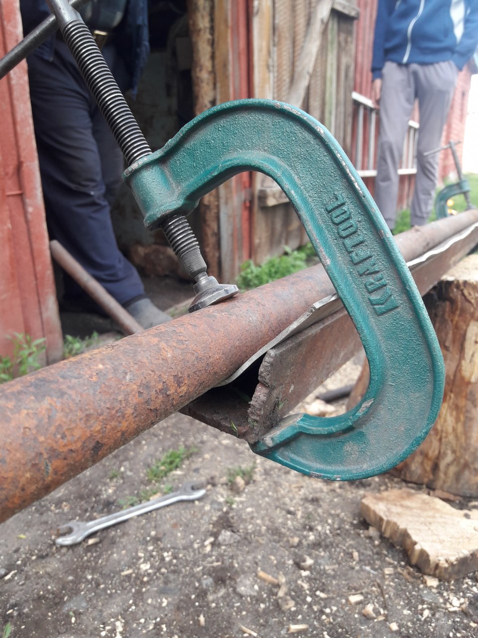

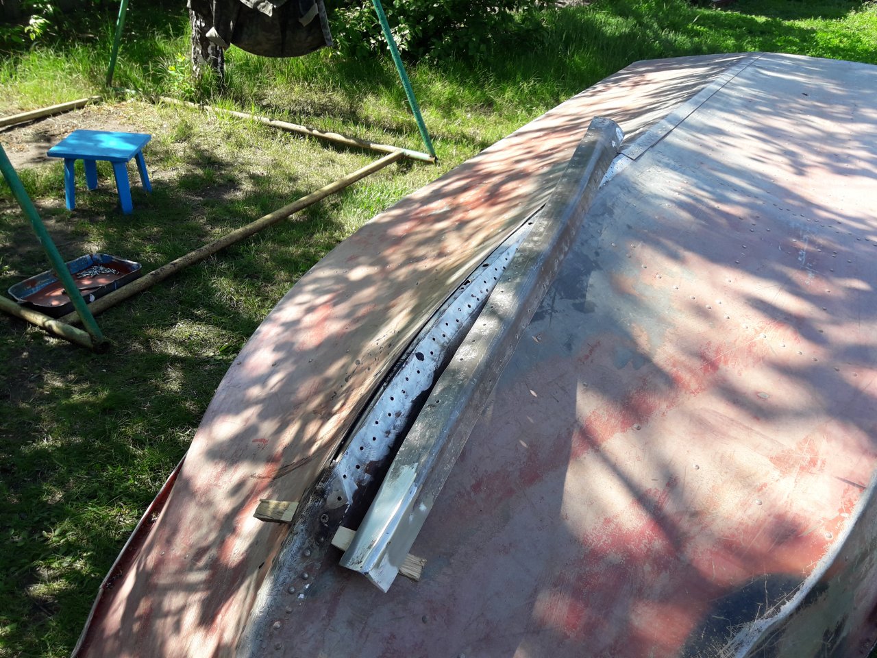

Добрый день. Спустя 4 дня трудов, сваял заготовку форштевня. Делал из трубы, толщина 3 мм. Сегодня буду 154898154899154900154901154902

Добрый день. Спустя 4 дня трудов, сваял заготовку форштевня. Делал из трубы, толщина 3 мм. Сегодня буду Посмотреть вложение 154898Посмотреть вложение 154899Посмотреть вложение 154900Посмотреть вложение 154901Посмотреть вложение 154902
Шикарно для начала , пруток 8 - 10 мм на трущийся участок привари до клепки .

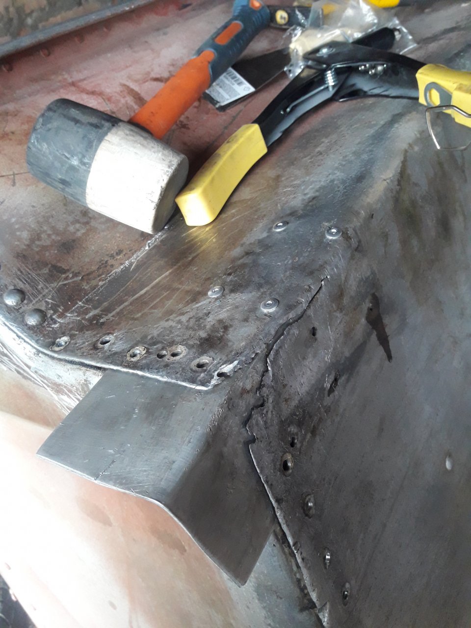

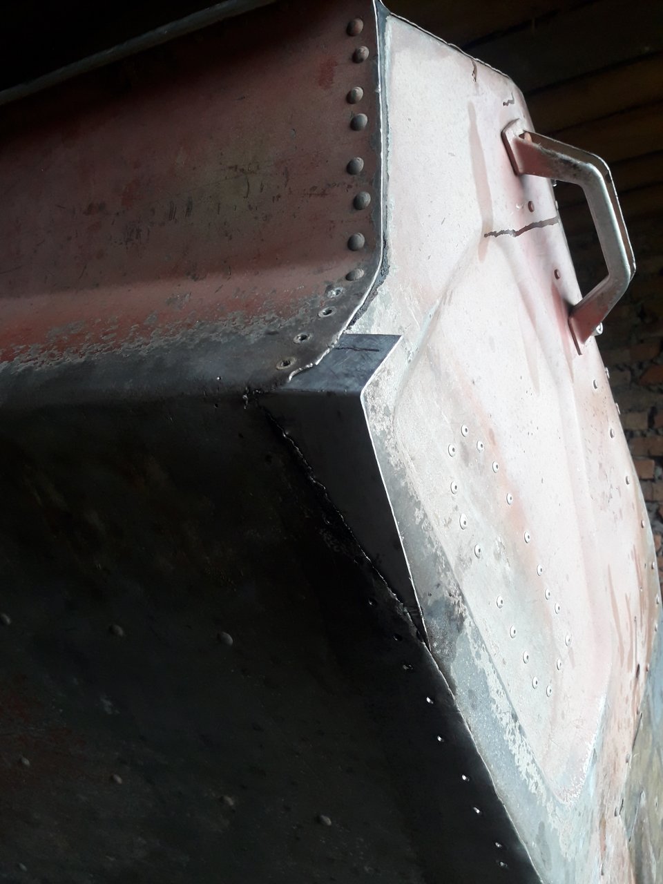

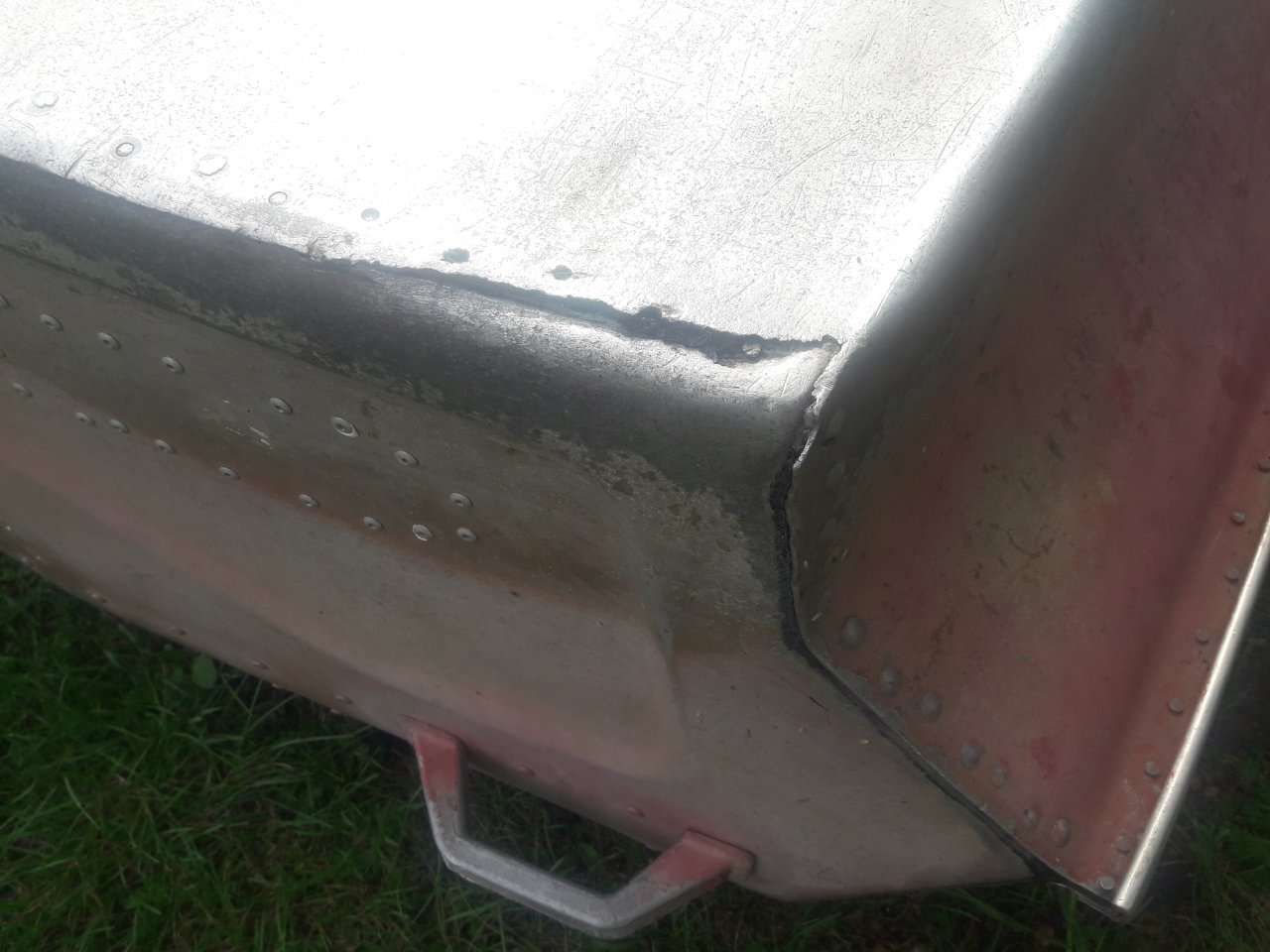

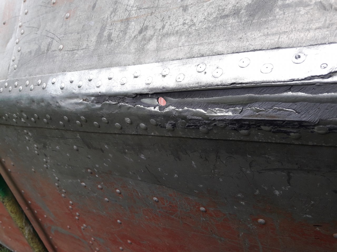

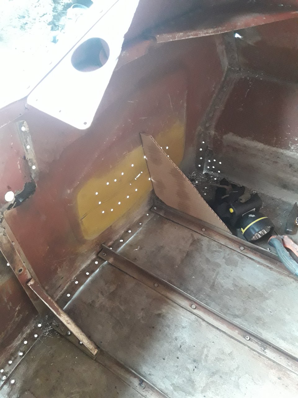

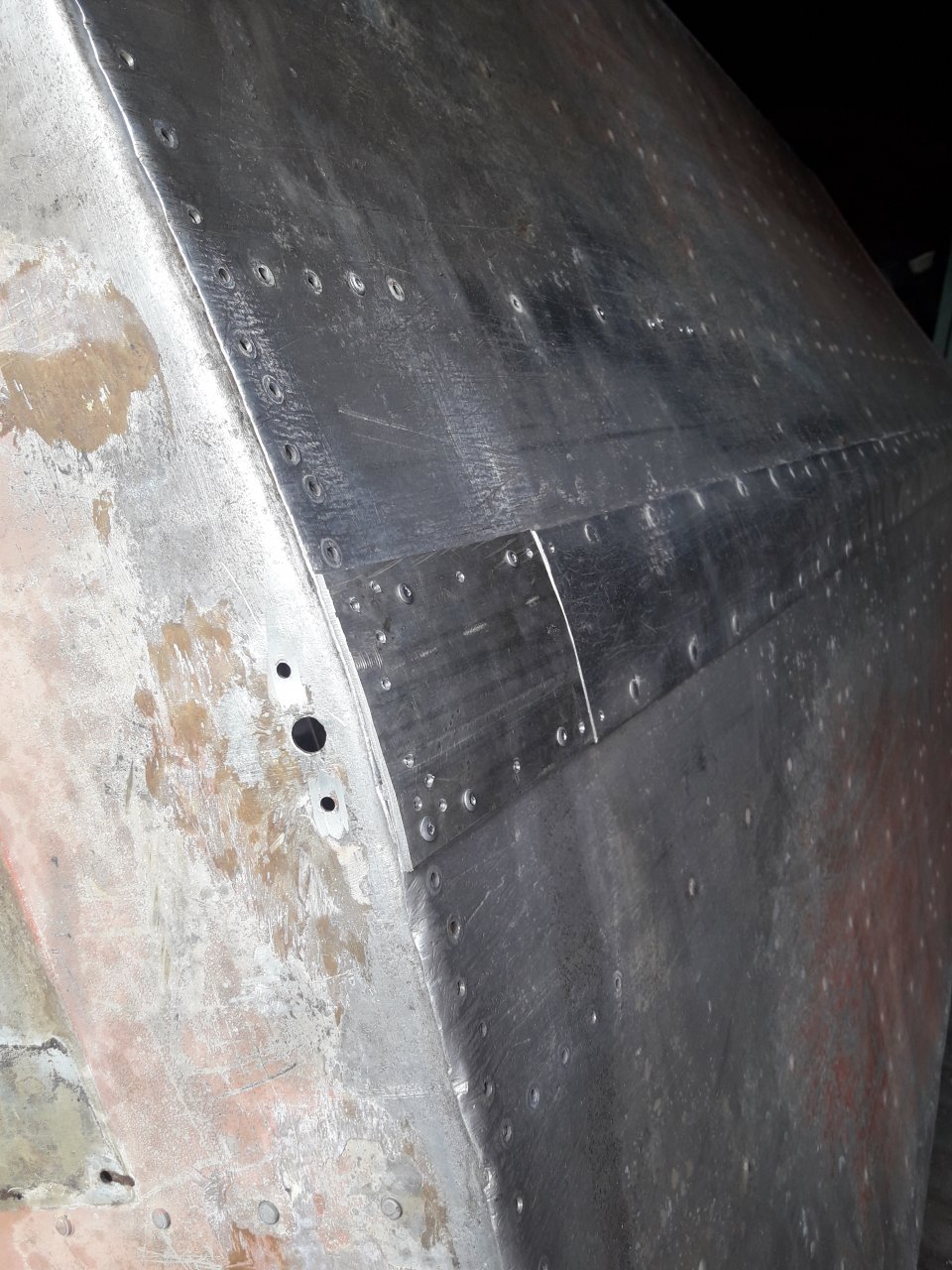

Ребята, завтра начинаю кормавую часть ремонтировать, повреждения на фото. Может кто даст совет как лучше это восстановить. Заранее благодарен!!!154925154926154927

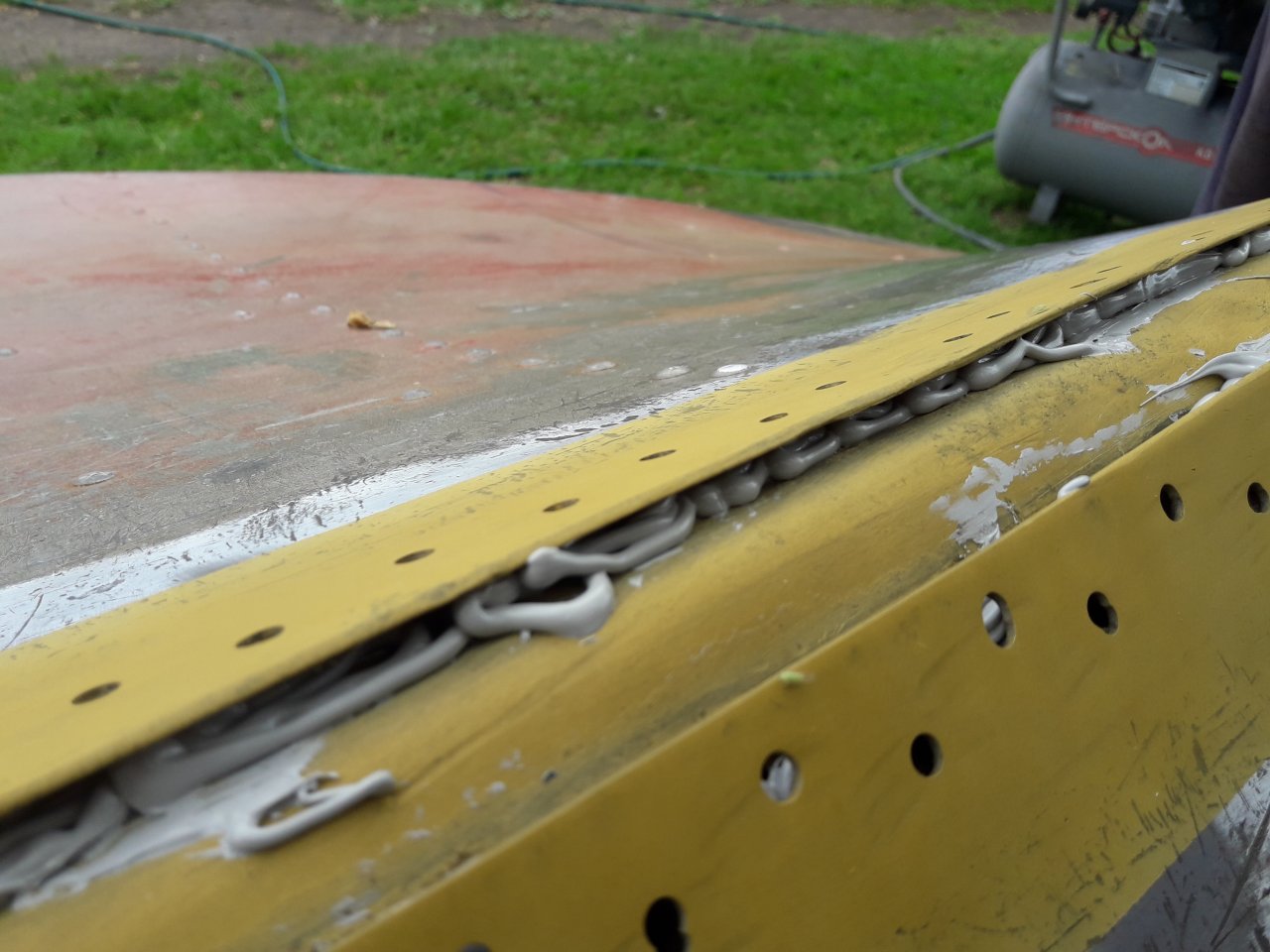

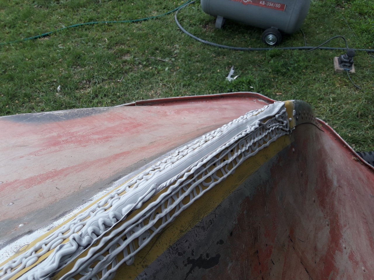

Форштевень шикарный. Только что то герметика не видать на фото? На корму накладки надо делать.

Ребята, завтра начинаю кормавую часть ремонтировать, повреждения на фото. Может кто даст совет как лучше это восстановить. Заранее благодарен!!!Посмотреть вложение 154925Посмотреть вложение 154926Посмотреть вложение 154927
Либо накладки по простому , либо смотри мою тему по Прогрессу 4.

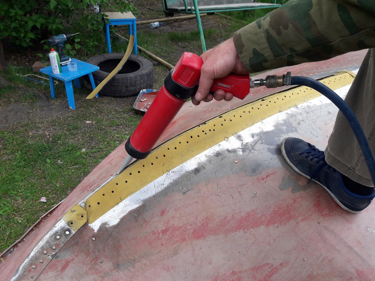

Это финальная так сказать подгонка была))) Потом на герметик все садил ( по неопытности герметика вальнул через чур)))

Герметоса много не бывает :) все нормально!

Это финальная так сказать подгонка была))) Потом на герметик все садил ( по неопытности герметика вальнул через чур)))Посмотреть вложение 155227Посмотреть вложение 155228Посмотреть вложение 155229Посмотреть вложение 155230Посмотреть вложение 155231Посмотреть вложение 155233
Все хорошо выходит.
Если предстоит красить кислотником Много элементов, советую купить кислотник в банке и бавить по необходимости. Тот, что в аэрозоли сильно хуже.

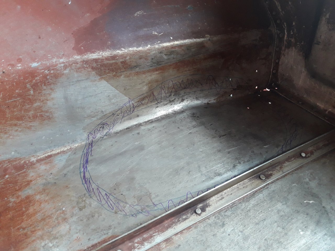

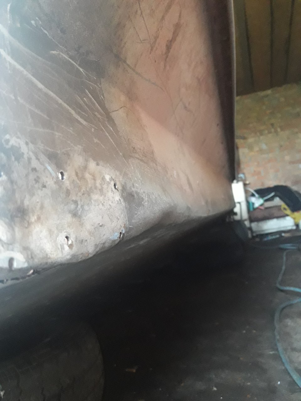

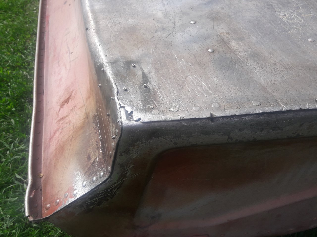

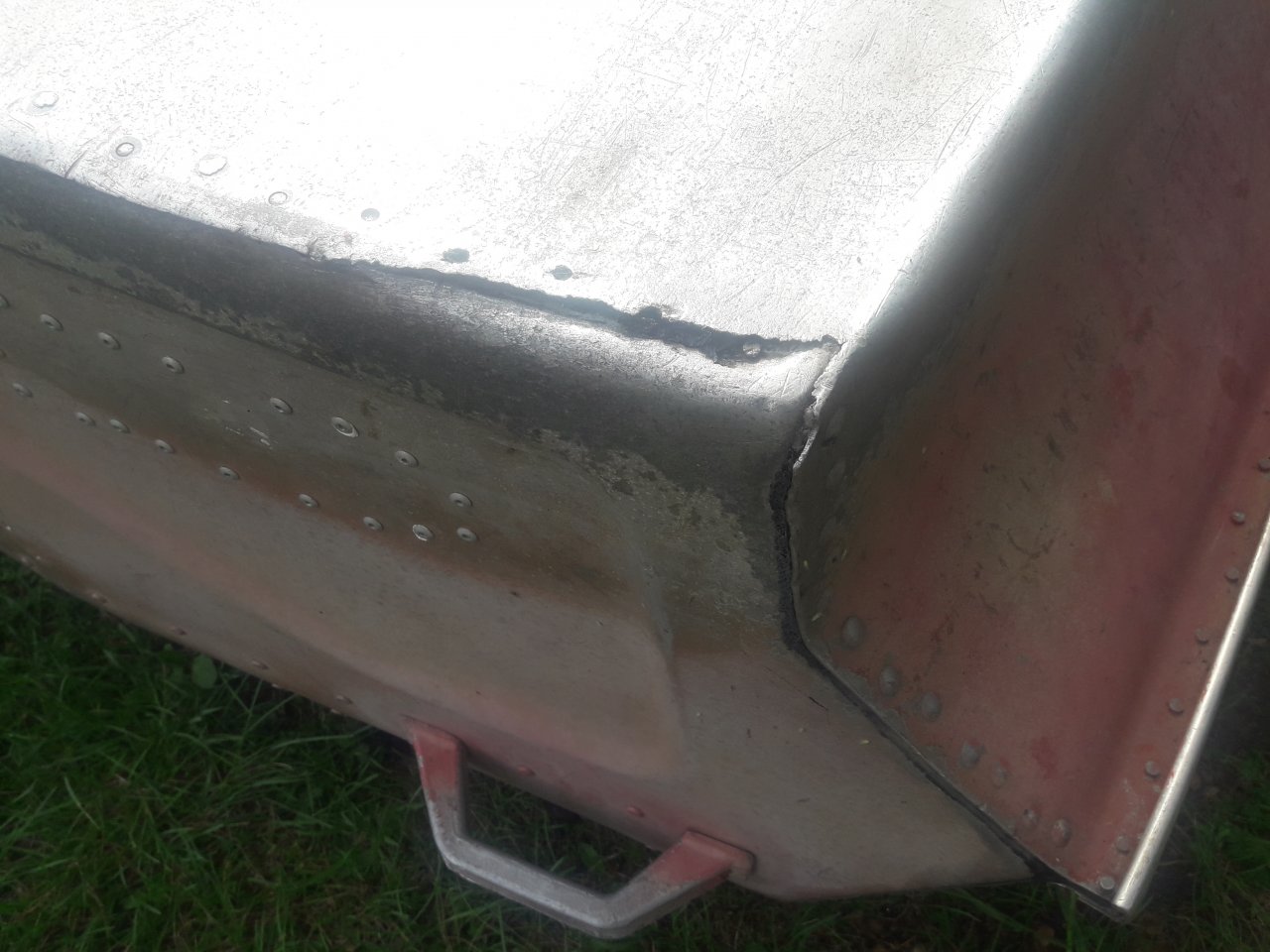

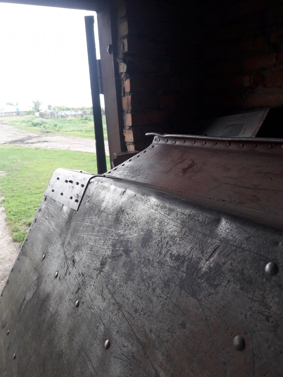

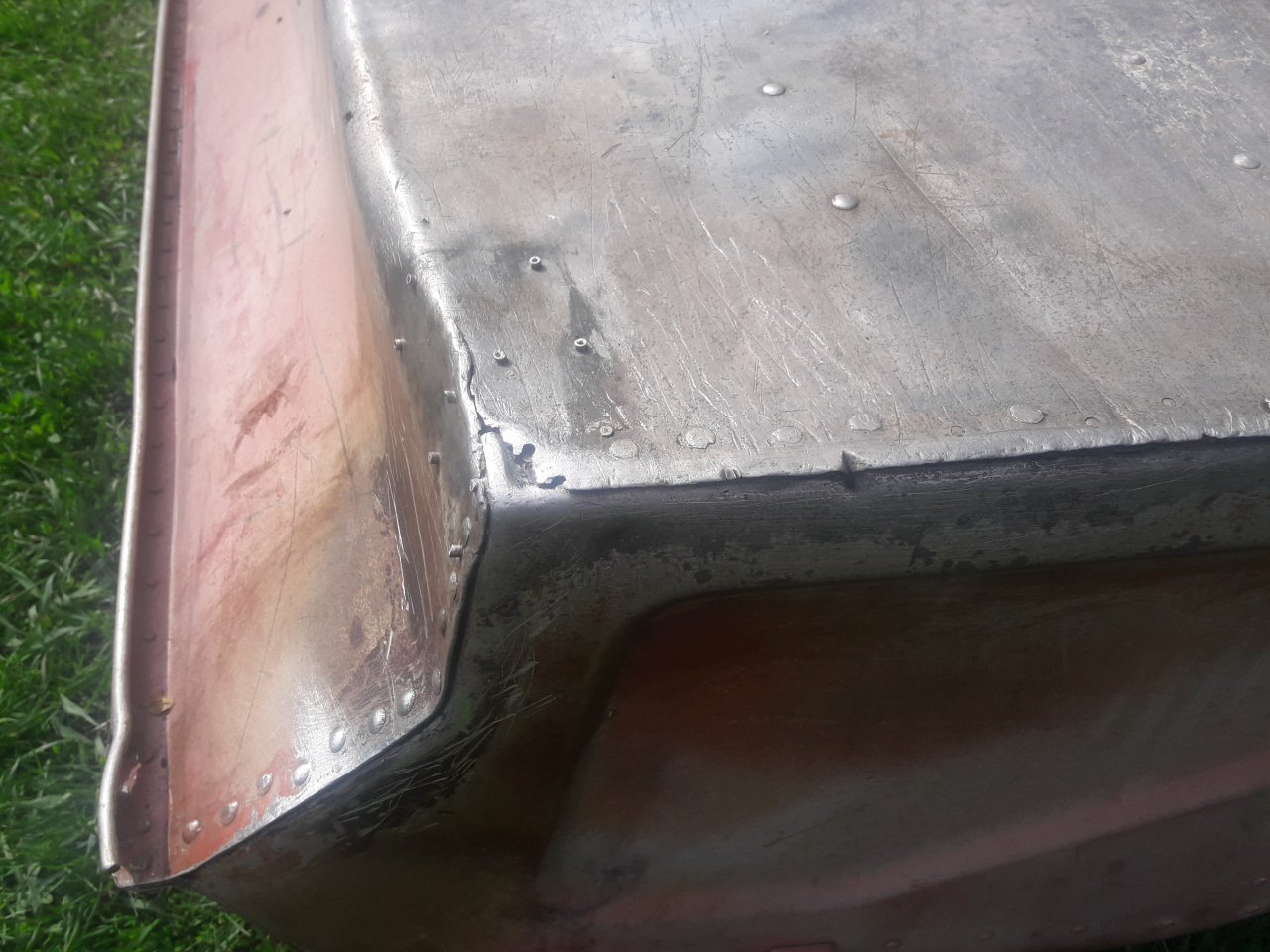

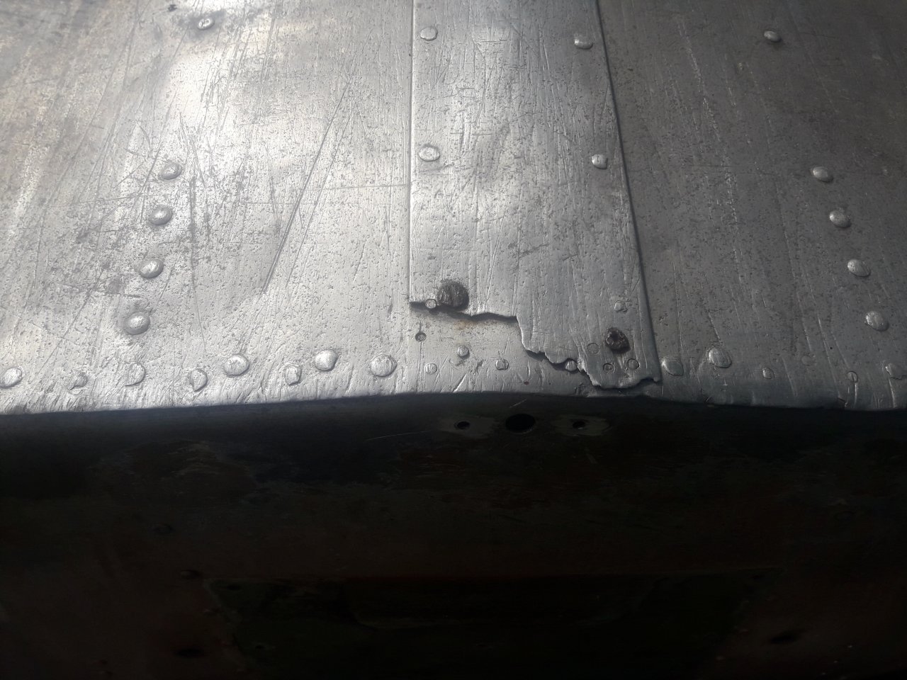

Уважаемые форумчане. Срочно нужен совет!!!! Днище в районе транца имеет серьезные вмятины. (Судя всего полученные при перевозке на самопальном "кривом" прицепе! На ходу я еще на воде обратил внимание что лодка пашет носом, может и из за этих вмятин
. Самые глубокие у бортов. В одном месте даже от уголка оторвало. На фото плохо видно, но все же. Как их правильно рихтануть? Спасибо за советы, они для меня сейчас на вес золота!!!!
155323
155324
9 462
6 123
. Самые глубокие у бортов. В одном месте даже от уголка оторвало. На фото плохо видно, но все же. Как их правильно рихтануть? Спасибо за советы, они для меня сейчас на вес золота!!!!Посмотреть вложение 155323Посмотреть вложение 155324
Не знаю из чего корпус, но предположу, что это дюраль. Никак ты ее не отрихтуешь, т.к нужно греть до 380 градусов. Да и потом придется делать усиление - наклепывать на нее уголок, т.к. Металл сильно вытянуло, будет хлопун. Теоретически можно, но придется разбирать лодку. Ты тут к скуле привязан. Без нагрева долбить не советую!
Как вариант резать вмятмны и делать латки. Вот похожее место.
Oleg_samara
18.01.2017
2 884
2 456
Борис советует как проще и дешевле .

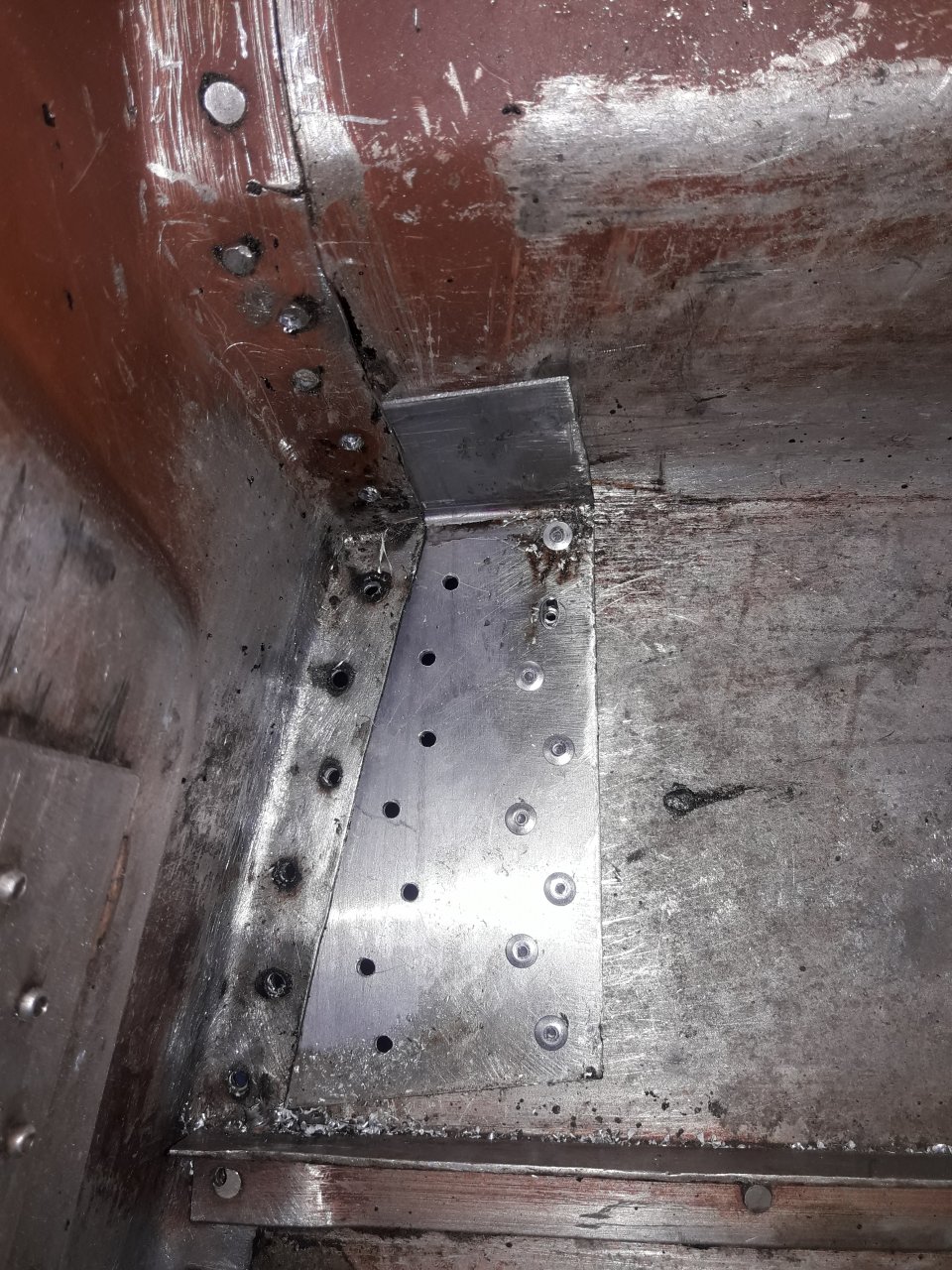

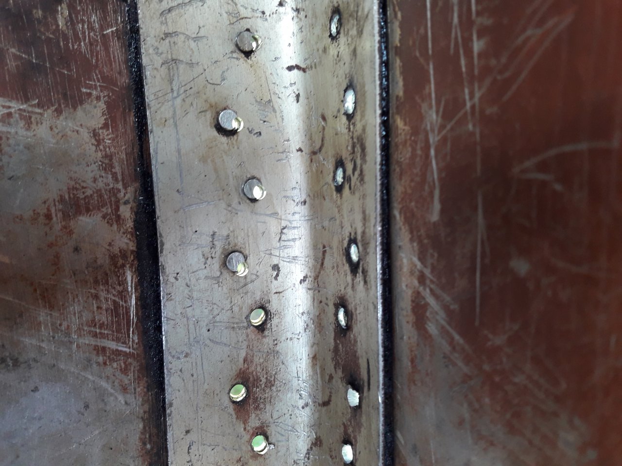

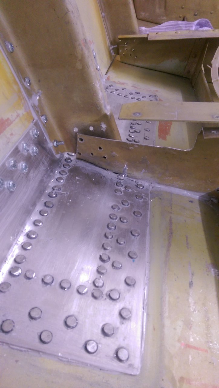

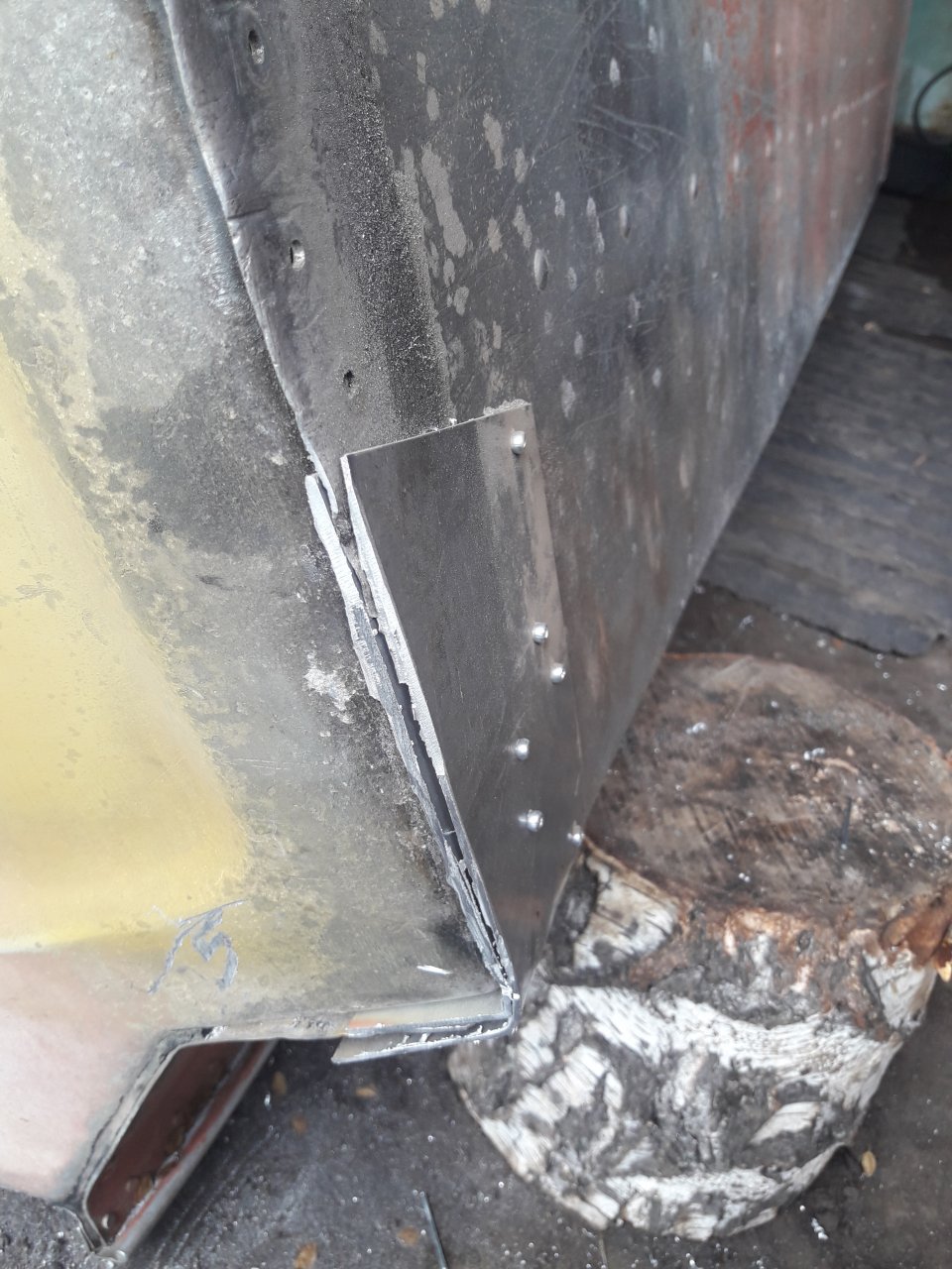

Паяльная лампа, набор пеньков, досок и киянок)))) решили вопрос. Днище выстучал. Также сделал латки в углы кормы. Сегодня буду засверливать, протравливать и клепать .155452155453155454155455155456155458155459
2 110
Паяльная лампа, набор пеньков, досок и киянок)))) решили вопрос.........
Молодец, хорошо получилось :good:
Посоветую - раз решился на расшивку транца с днищем и будешь его переклёпывать, то очень настоятельно советую продлить днищевый лист, за транец. Совместить его с латками на бортах и отпадёт надобность латок на самом днище у транца.
Вот по такому принципу , но с заходом на борта.
Кроме ремонта и усиления получишь ещё бонус - улучшится выход на глисс и сам ход лодки слегка облегчится.
По поводу "залипания" на ходу, скорее всего исправленных "надавышей" на днище будет не достаточно, но есть варианты решения.
Не поверите))) я эту мысль несколько дней мусолил))) в последний момент отказался и решил остановиться на простых латках
155460
2 110
Не поверите.......
Очень даже поверю :yes:
Зря отказался, металл на днище, у стыка с транцем уже "подуставший" и усилить весь этот узел будет правильнее, объём работы практически такой же как и с латками, а результат будет совсем иной.

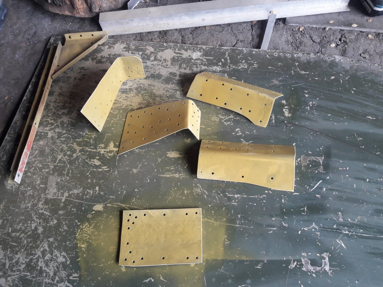

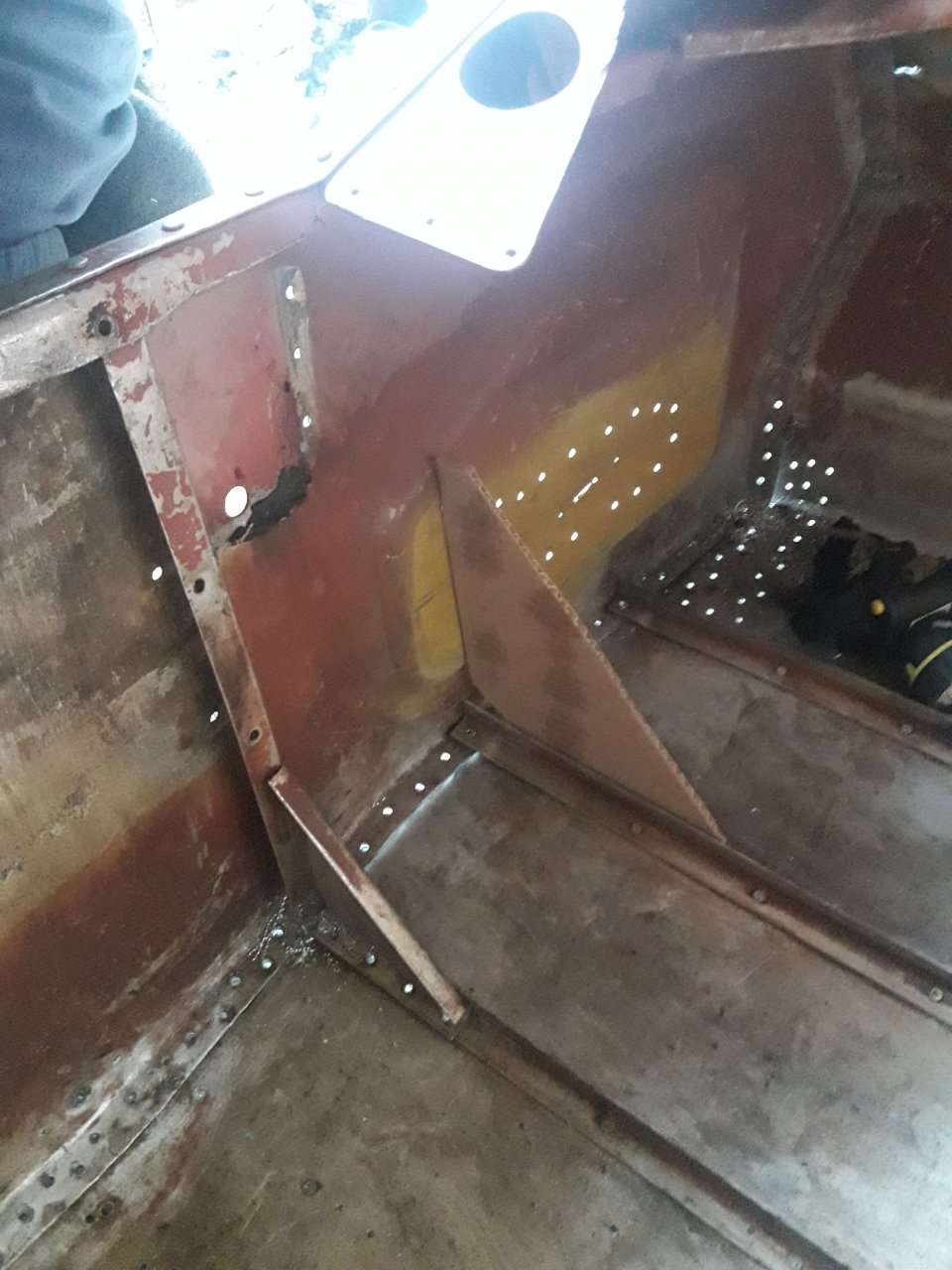

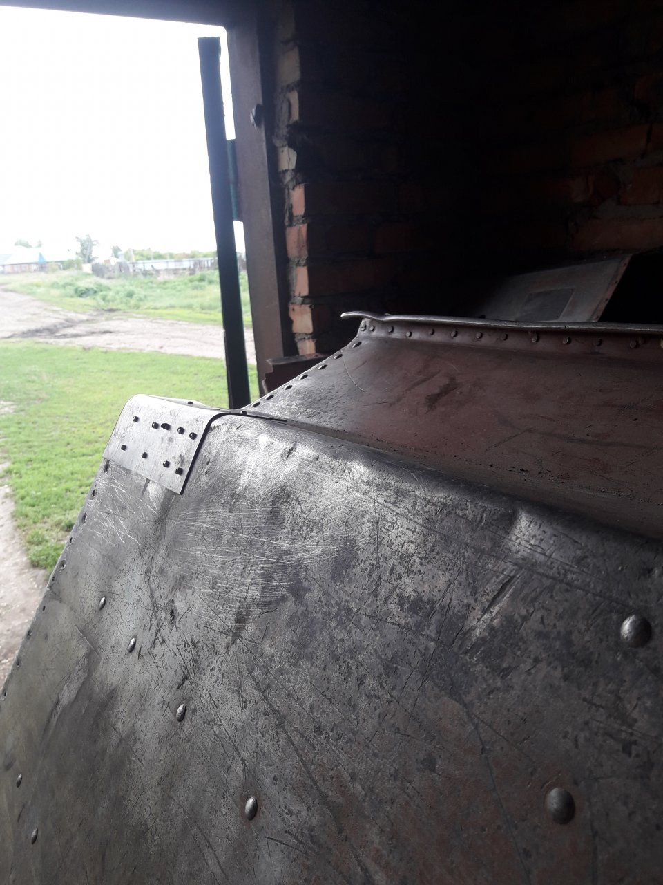

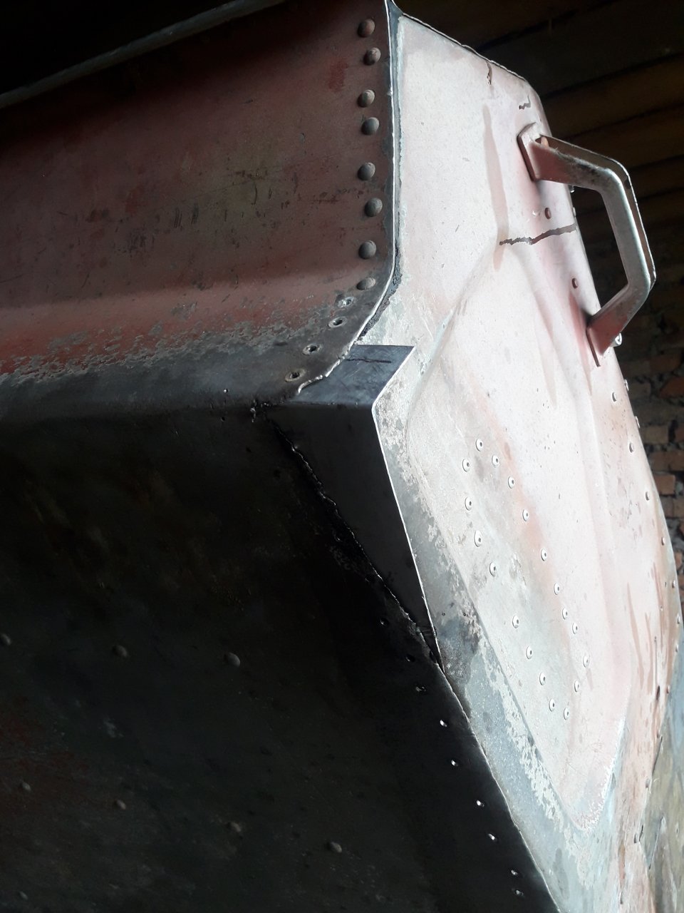

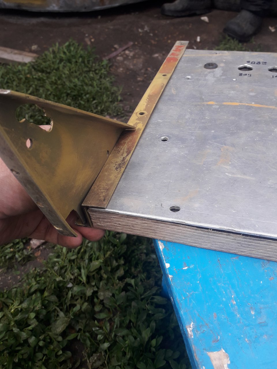

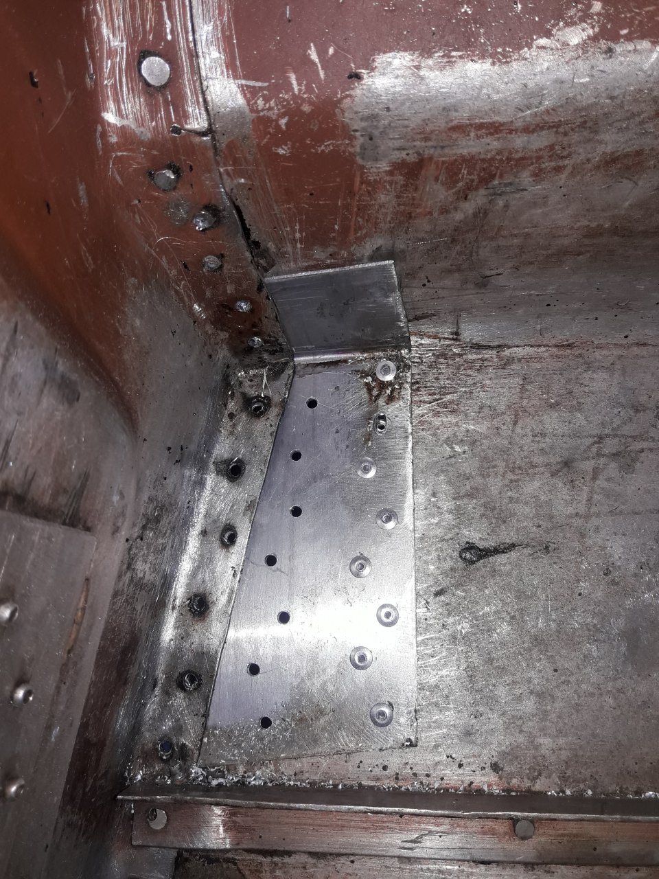

Еще два вопроса:
  1. Как правильнее собрать внутренню часть транцевой деревяхи? Толщины фанеры немного не хватает на z профиль, буду доставлять листом дюралия толщиной 3мм. Куда лучше поставить металл(см.фото), сверху фанеры (т.е. лицом наружу) или под фанеру. Если металл сверху ставить, то и эстетический вид лучше и фанерина так не будет прогибаться под пятаками струбцины мотора, но не соскользнут ли пятаки струбцины по дюральке?
  2. Хочу поставить доп косынки (см. 155475155476155477155480фото) Можно ли их крепить к родным уголкам днища и в каком лучше месте ставить? На фото два варианта. Спасибо за совет!
2 110
Я бы так делал:
- дюралькой наружу, сверху на собранный узел транца, добавить "П" профиль или 1-2 уголка, закроет верхний торец и даст кромку, для зацепа "пятаков" мотора. Все торцы у фанерки очень тщательно "запечатать" какой ни будь пропиткой.
- "не мона, а нуна" (с) :D делай как родные, с загибом для жёсткости или подкрепить уголком в диагонали.
З.Ы. Вообще, правильным путём идёшь! :good::drinks:
