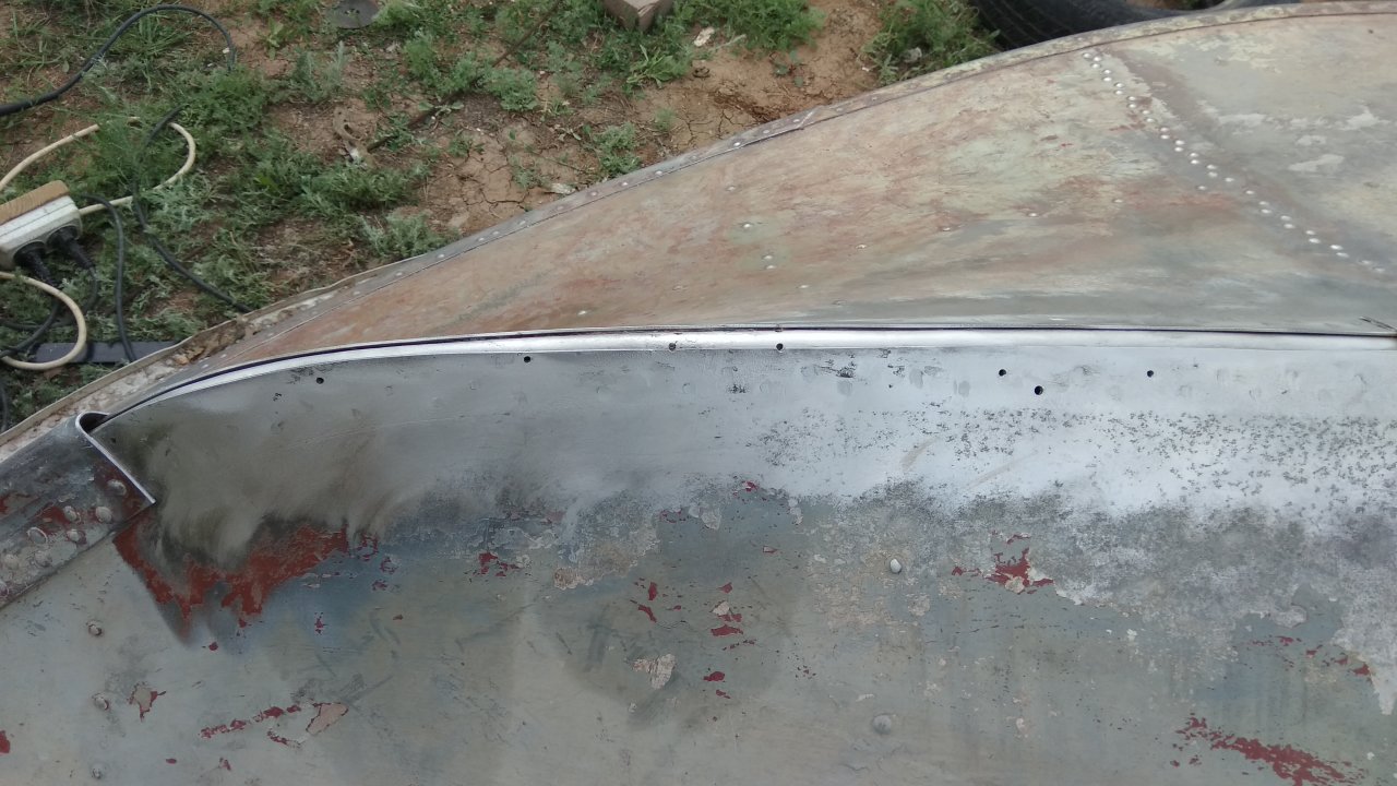

Я делал так https://forum.motorka.org/attachments/159705/
Если родная клёпка в змейке была верху, то новое отверстие сверлишь внизу, т.к. с обратной стороны старая шляпка клепки будет мешать.
А так в остальном я все также делал,также заметил при временной фиксации лучше использовать болтики, чем вытяжные клепки...
