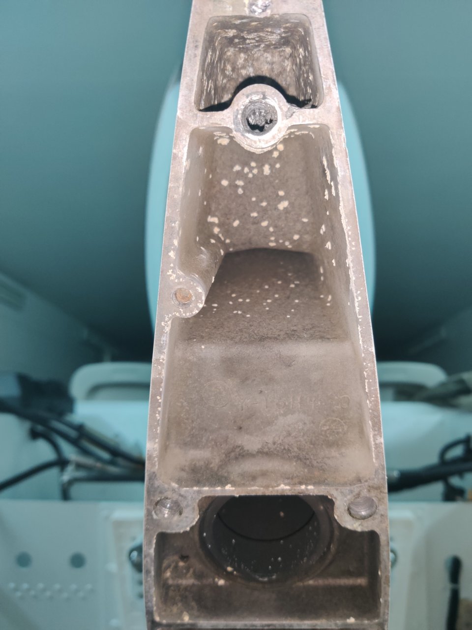

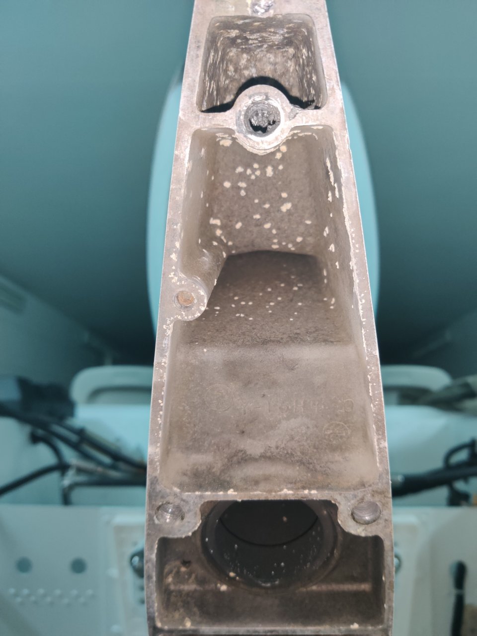

Как обещал, вид сапога изнутри. обратите внимание на белые точки. Это коррозия или выщелочивание. Детали были отмыты год назад дочиста. Наработка 20 часов. Мотор провел 10 суток в волжской водичке. Все штатные аноды на ПЛМ стоят.
В московской, все намного хуже. Видел в одной мастерской аноды годовалого мотора Хонда год назад. Пипец какой-то.
