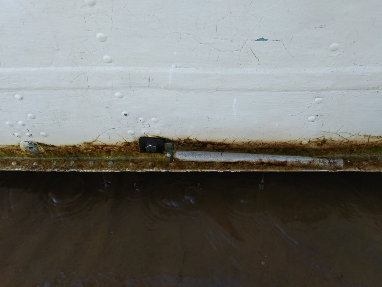

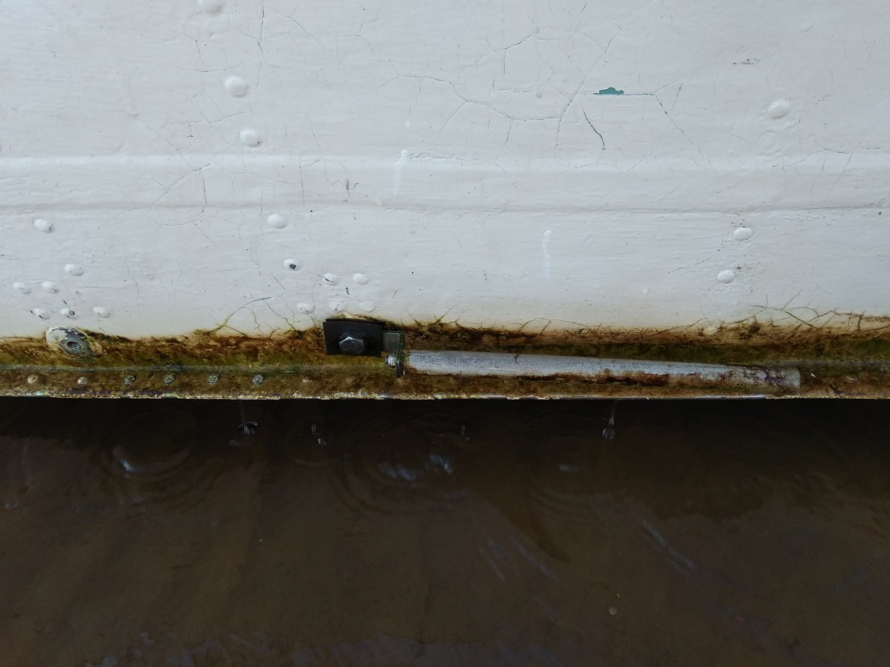

P.S. Для защиты корпуса и покраски поставил анодную защиту

Тезка, а анодную защиту какую поставил? От авто подойдёт для этих целей?

В Мерлене купил по 100 руб. магниевые аноды для водонагревателей. И через алюминиевый уголок к штатному крепежу колес. Сфотографирую при случае.
Где обещанное фото крепления анода к корпусу :)
Будет, будет вам фото, не переживайте - лето длинное. У меня много других увлечений. Не только Прогрессом живет человек. :)

Схема крепления анодов от котлов.

обычный металлический уголок между двух резиновых прокладок?
Уголок алюминиевый. Прокладки из паронита. С обеих сторон стоят. Аноды тоже слева и справа.

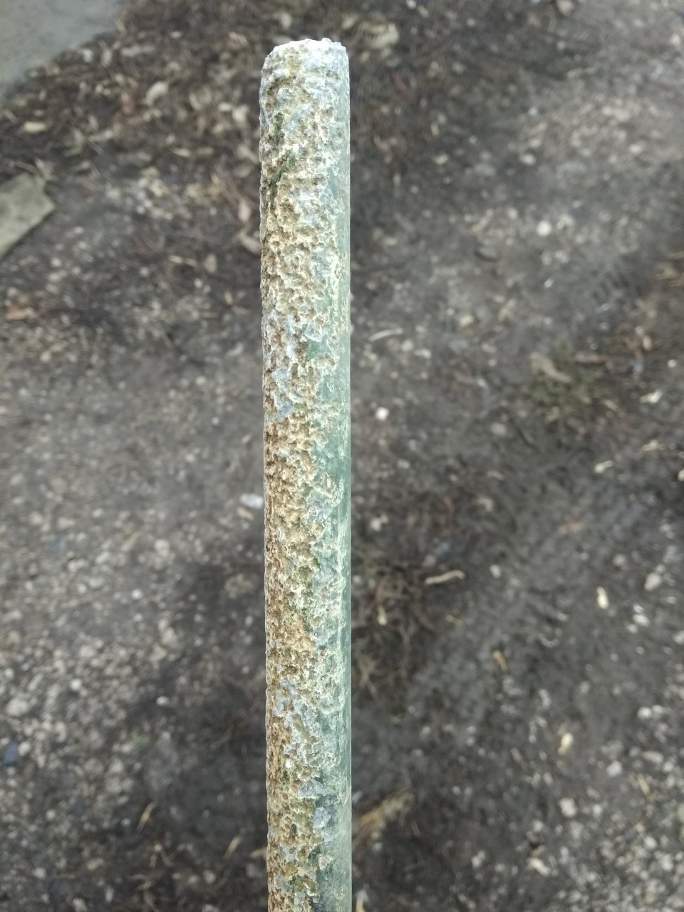

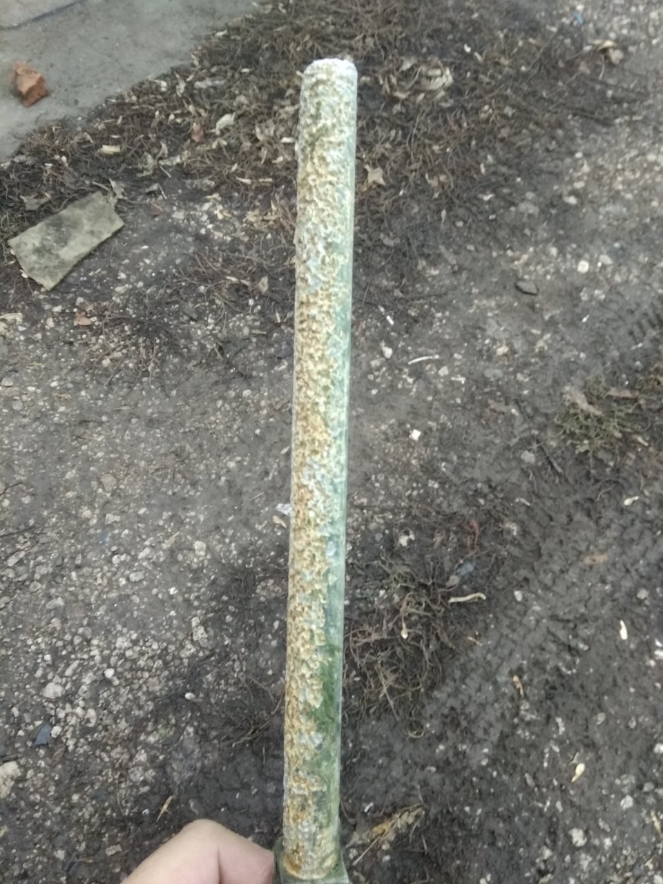

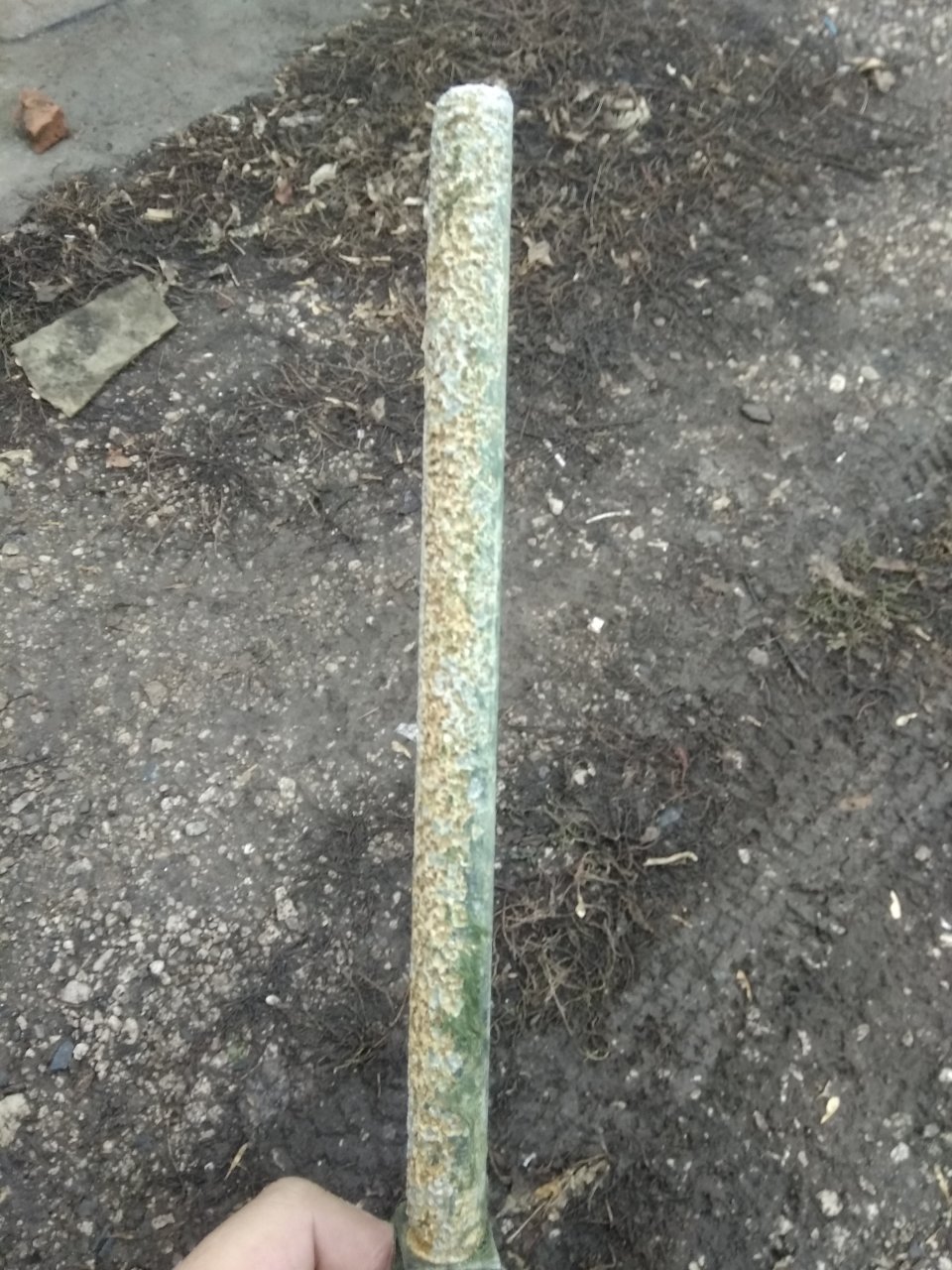

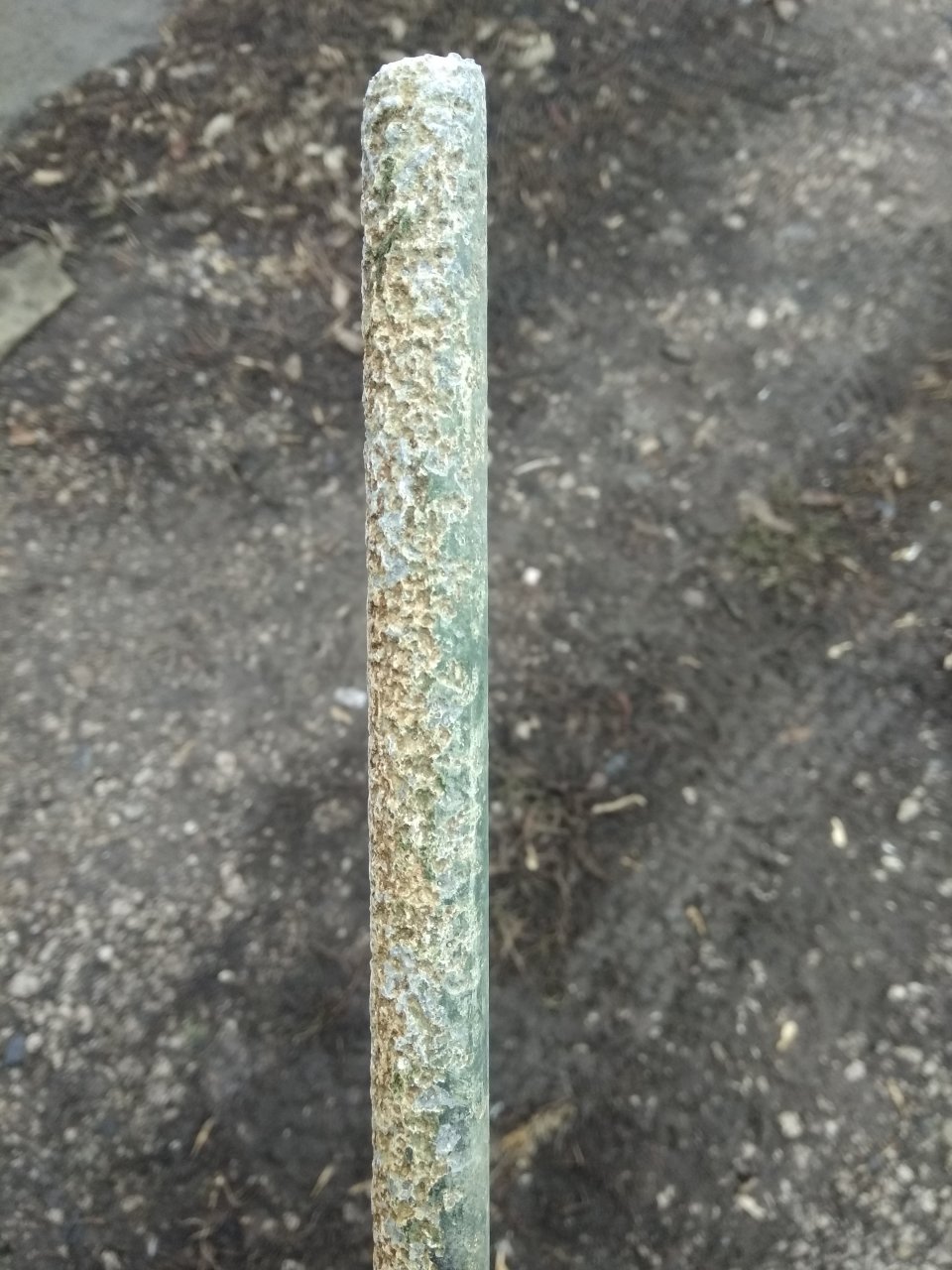

Результаты работы анодной защиты. В августе выкинул прокладки из паронита.
