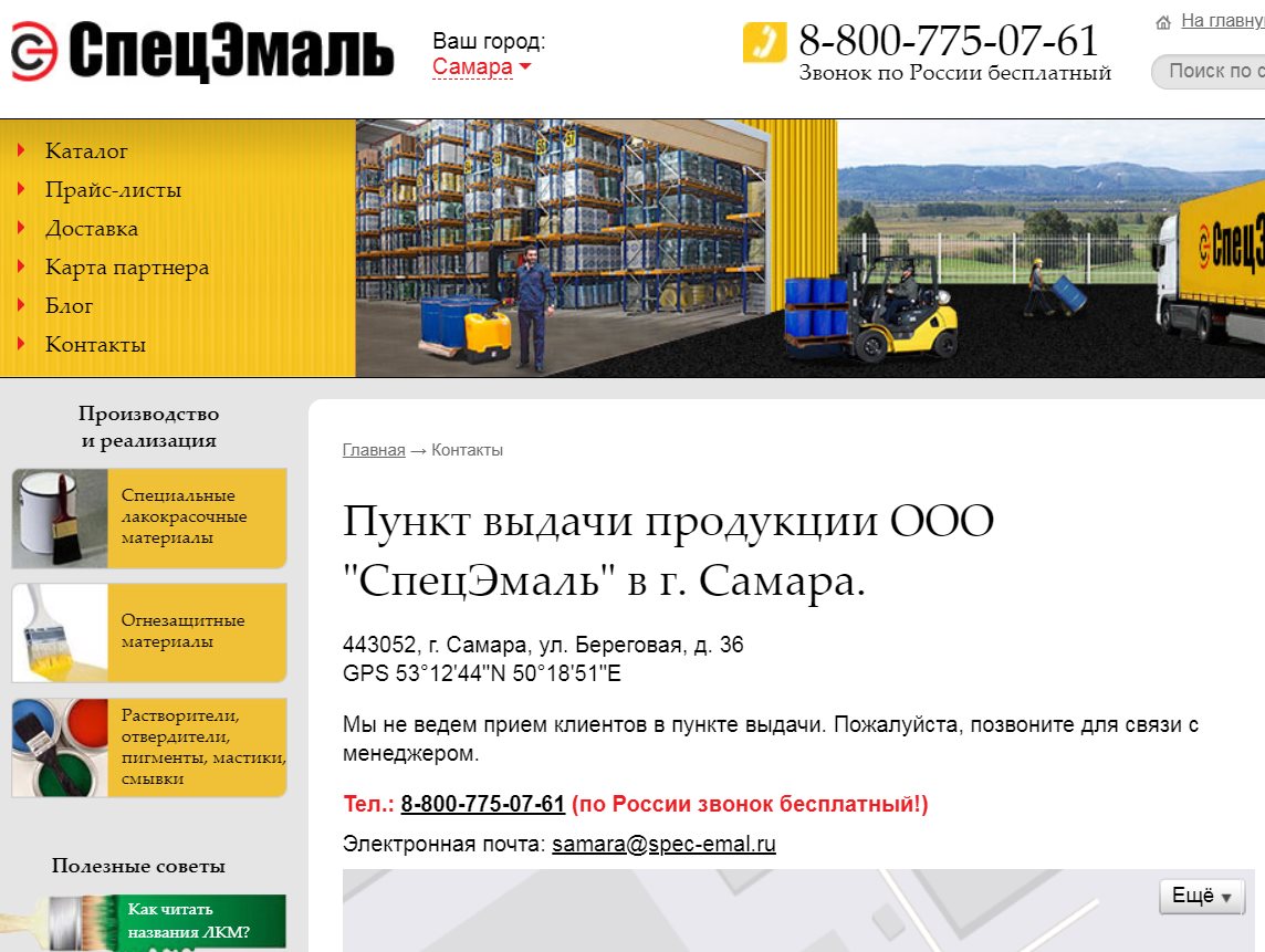

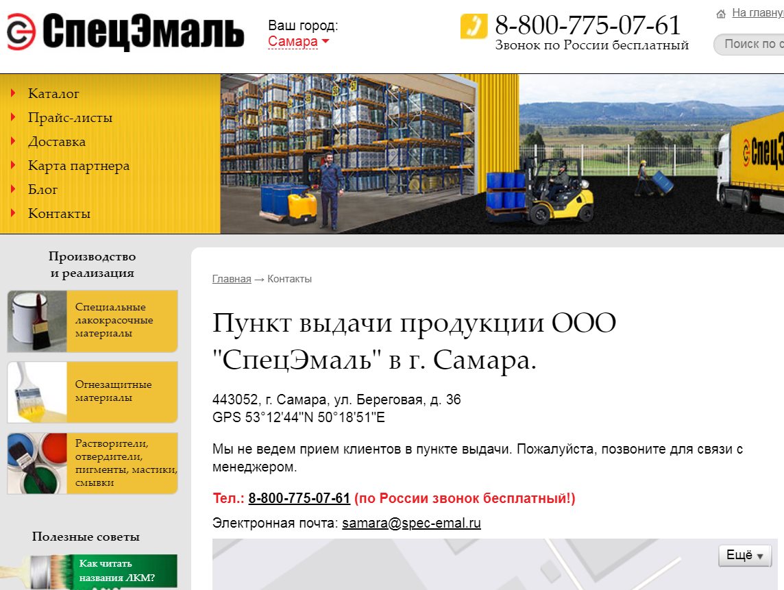

Ценник-то мечта.Ты доставку посчитай и вся экономия-коту под хвост.

Хана шашлыку на 1 мая :pardon:-одни расстройства, Саш, теперь у тезки:drinks:
Теперь шашлыку 1-го мая точно хана... Я 2-го планировал. :lol: Пойду от обратного, что на мясе сэкономлю, то на краску и пущу.
