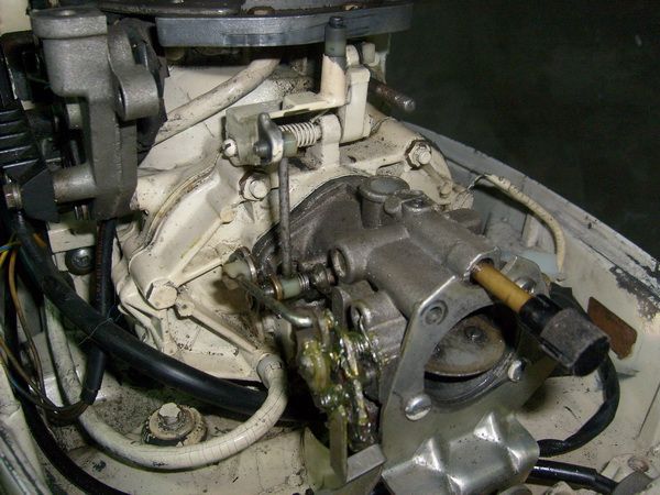

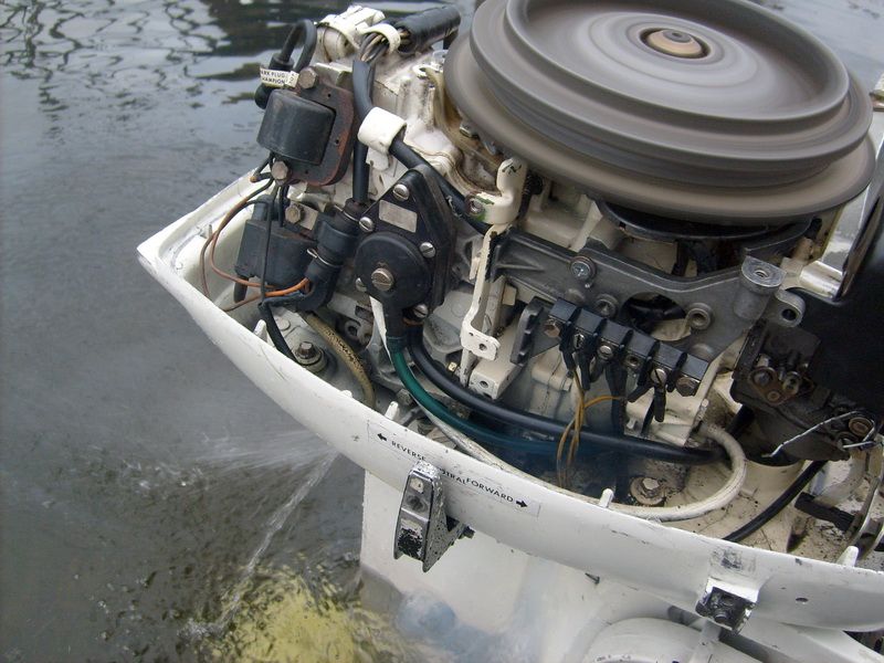

Мдаааа... Воды нет :) , то ли трубкой в помпу не попал, то ли я уже хз, чего ему надо.
А мы то к нему по человечески - окропили так сказать:
Короче, до четверга теперь оставил это дело, будем посмотреть :unknown:

Вода пошла... Теперь скорость выбивает :hahaha:
Регулировка тяги реверса спасла? :?
Andrey64
Свой
09.03.2012
680
66
Suzuki DT50
Неа, завтра вопросы позадаю (сегодня в ночь на работу)
А вот и вода :D :
зы. получше заводиться начал.
Ну вот с "головой" и охлаждением разобрался, осталось карболик правильно отрепитировать и вперёд редуктор ревизировать :yes:

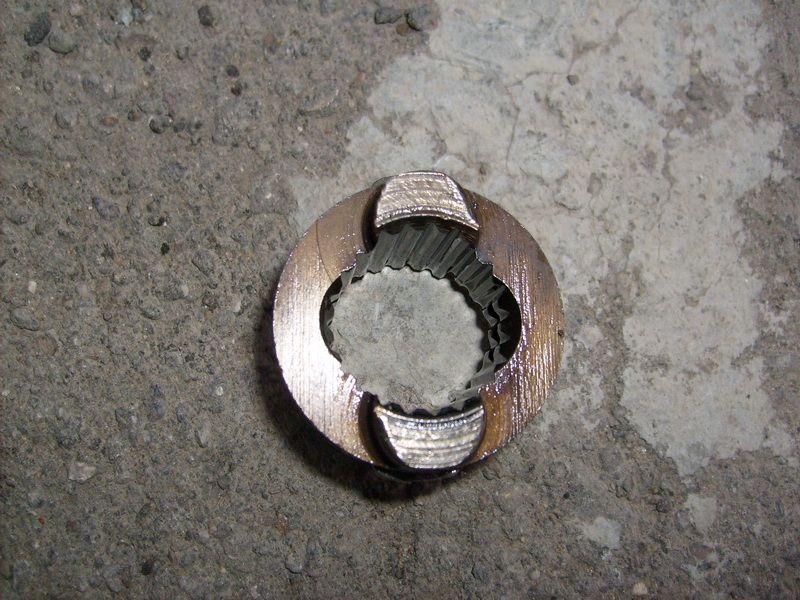

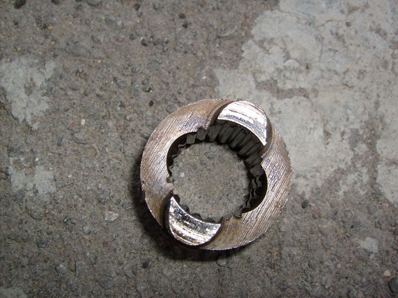

И снова здравствуйте :)

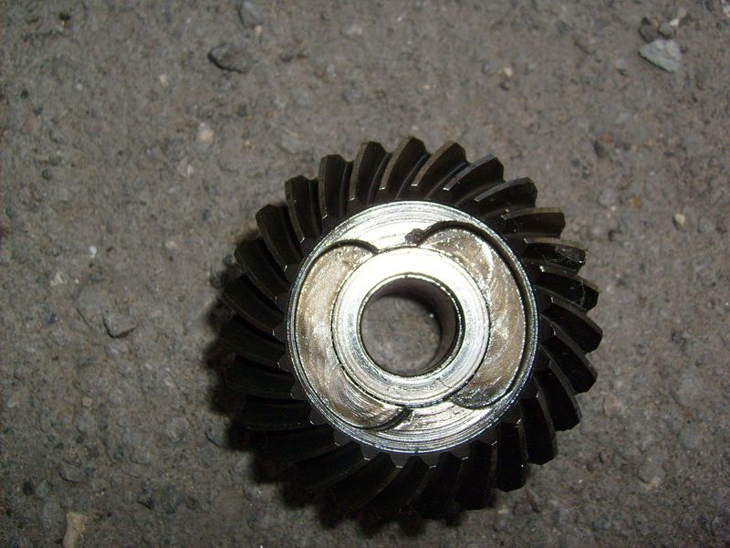

Вскрытие показало износ муфты:
и, соответственно на шестерне переднего хода:
Вроде как не сильно, но скорость вылетает...

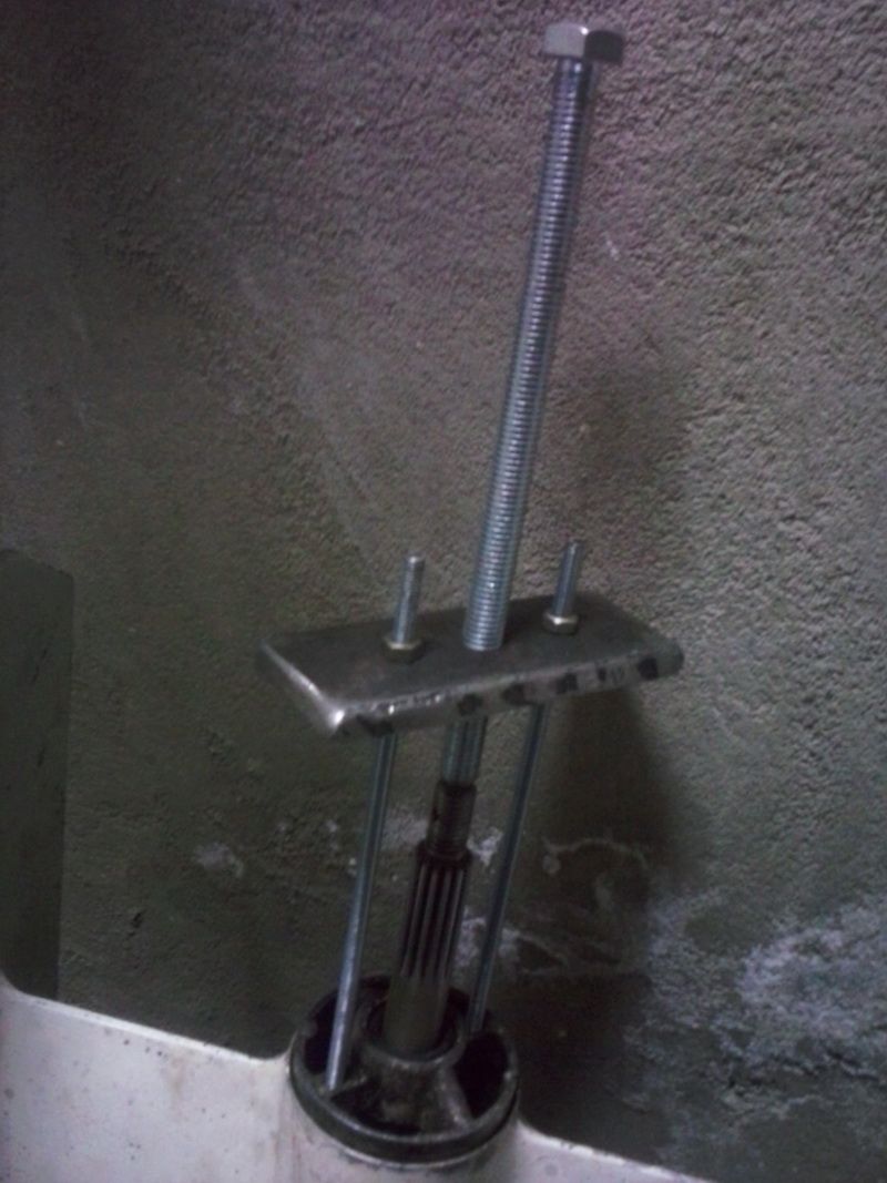

И зы: сделал съемник крышки подшипников, удобная штука:

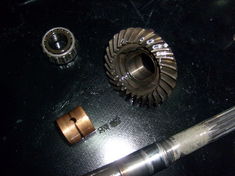

И еще, вот что не понравилось:

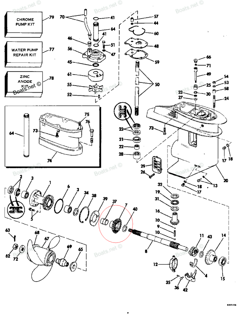

Из шестерни заднего хода втулка выпала, что не есть хорошо :(
Вскрытие показало износ муфты и соответственно на шестерне переднего хода:
Блин износ вроде смешной, но думаю лучше заменить, т.к. всёж "зима длинная, а лето короткое" - сам в этом году убедился в полной мере пока воевал с мотиком :(
За съёмник +1!!! :good:
Выточить другую втулку, запресовать и все дела :pardon:

По втулке шестерни заднего хода: такое ощущение что она и должна сниматься
Рудольф
25.03.2011
2 294
216
Кстово Нижегородская область!
Рудольф
Orionbot 48 fish
Ямаха-F90 CETL
Судя по проточке на наружной стороне, она играет роль подшипника скольжения!
Andrey64
Свой
09.03.2012
680
66
Suzuki DT50
Спасибо, так оно и есть, скорее всего.
Вот вот... а то сразу выпала-вывалилась :shock: ... да и я хорош - в раскладку поленился глянуть :D ...

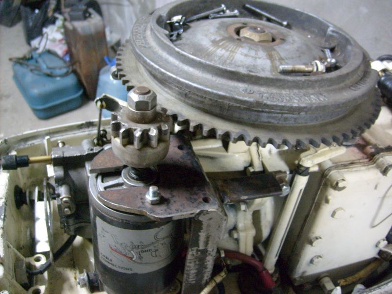

На улице еще прохладно, а в гараже уже терпимо, вот и решил приколхозить купленный на Ебае стартер:
Кронштейн зачётный! :good: ... а где "жузжащее" видео? :unknown: :D
Andrey64
Свой
09.03.2012
680
66
Suzuki DT50
"Жужжать" будем после: стартер не мазан, реле не прикручено, провода не куплены :)

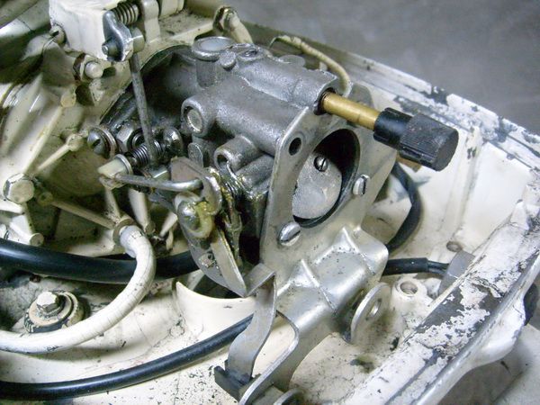

Вчера с "группой поддержки" собрали мотор:
Кстати, поборол я подсос:
К бою готов???

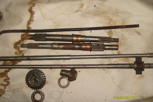

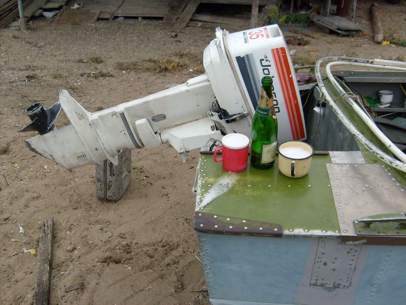

Нус, продолжим. После того как у Димки (ледник) опять навернулся редуктор
решили мы с ним попробовать мой джоник-35,
И началась веселуха: скорость выбивает. И чего мы только не делали: заменили упорный подшипник, на тяге реверса резьбу дальше нарезали, еще каким-то извратом занимались - ни чего не помогало...
В конце концов износ зацепления с храповиком был признан критичным.
Пошли в ход "скрытые резервы" в виде ушатанного редуктора тридцатки и остатков Димкиного ЭЛАНа
По ходу пьесы вылез косяк: разбило посадочное место под упорный подшипник. Расстроились, но отступать некуда :) : жестянка от канистры из под масла нам в помощь:
обойма болталась с зазором десятки четыре, обернули обойму жестяным колечком и вот оно "щастье": подшипник сидит как влитой.
по результатам сборки могу сказать, что от редуктора старого образца подходят только крышка подшипников, пробки и ось люльки переключения реверса.
Ну и собственно вот:
Рычит, правда как-будто какая-то прокладка "сечет", но это потом уж.
