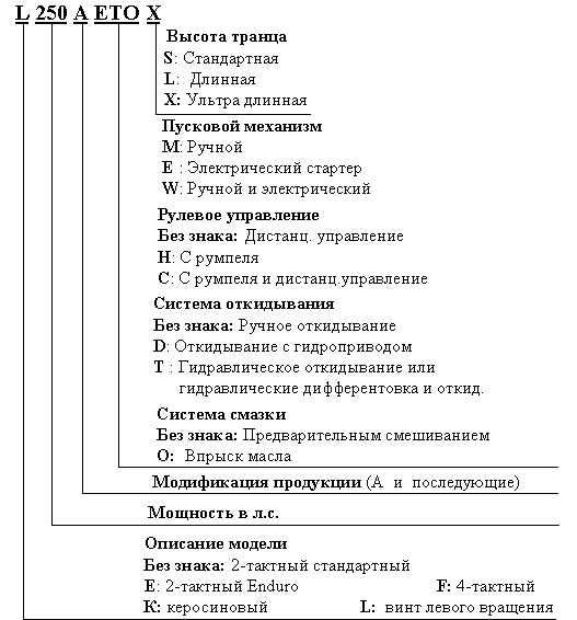

1. J (перед числом) Подвесной мотор Johnson
В (перед числом) Мотор удовлетворяет экологическим требованиям EU2005
2. Число Мощность, л.с.
3. R Ручной запуск
E Электрический запуск
TE Ручной и электрический запуск
4. S Высота транца 381 мм
L Высота транца 508 мм
X Высота транца 635 мм
5. P Электрический гидропривод (гидроцилиндр)
6. C Обратное вращение винта
7. SR Модельный ряд 2004 г.
8. 4 (перед SR) 4-тактный мотор
  • 9,2 КБ Просмотры: 2 165
912
andrushok777 сказал(а):
Дим так это же ДЖОНС!!!поедет и без винта!!!)))))))))))))))
:good: :hahaha: ... Андрюш, там у тебя никак без продажи моторчика то не обходится? жаль всё таки будет наверное? мотик то зачётный! :yes:
з.ы.Табличка полезная ;)

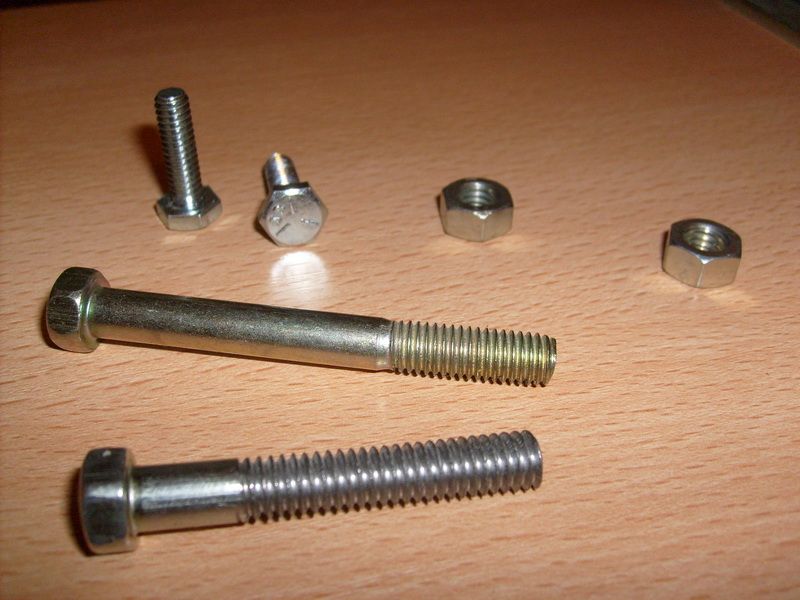

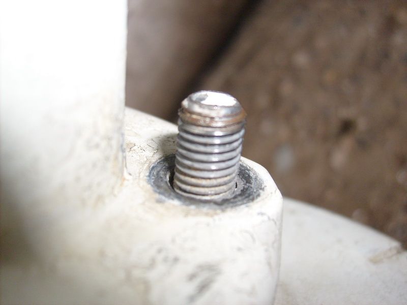

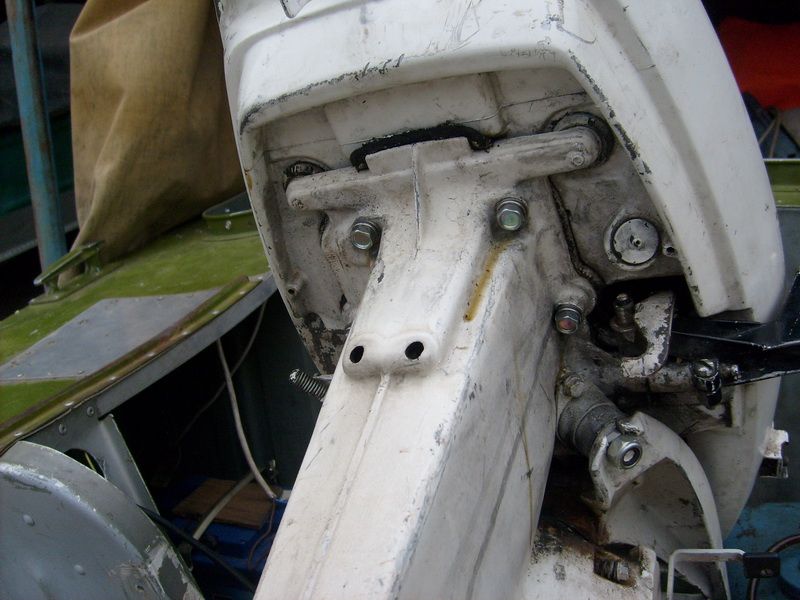

С дюймовыми болтами в Саратове не так просто, как оказалось, нашел только 1/4". Пришлось подключать "тяжелую кавалерию" в лице токаря дяди Вовы :). Берем длинный болт М8, отрезаем резьбу и режем 5/16":
Все на месте:
Кроме этой гайки:
Не знаю что за резьба, шаг меньше, чем на М8. Никто не знает - что это?
912
Андрей, а у тебя обоих гаек нет? :? ... мож будет быстрее и проще снять и редуктор и кит-вставку, выкрутить шпильковёртом эти шпильки и вкрутить ту же нержавейку только из болта с нормальной резьбой... ну или "тупо" перерезать резьбу леркой :pardon:
Придется, скорее всего, перерезать.
912
Ну тогда наверное всё равно снимать и ... аккуратненько-аккуратненько :D

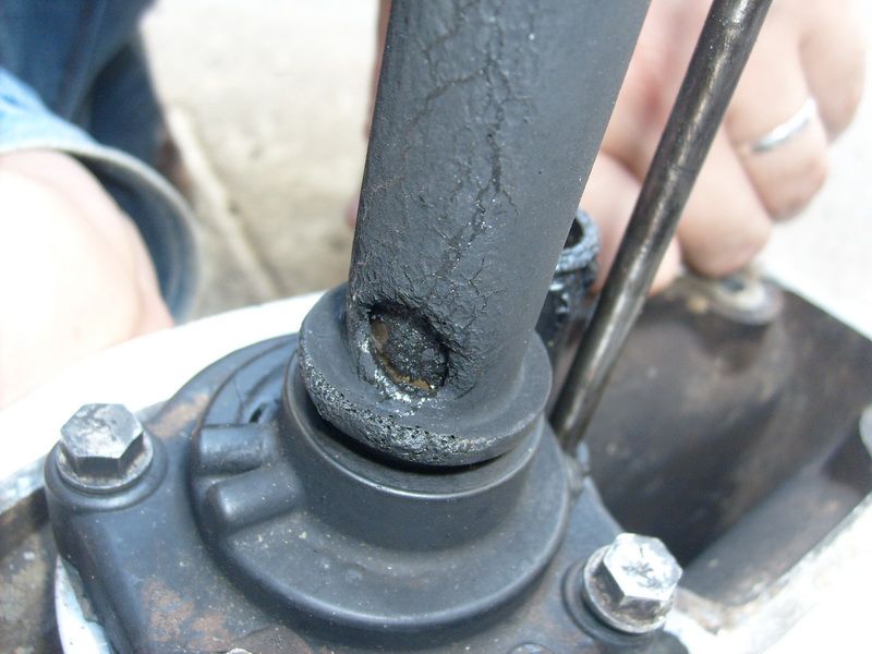

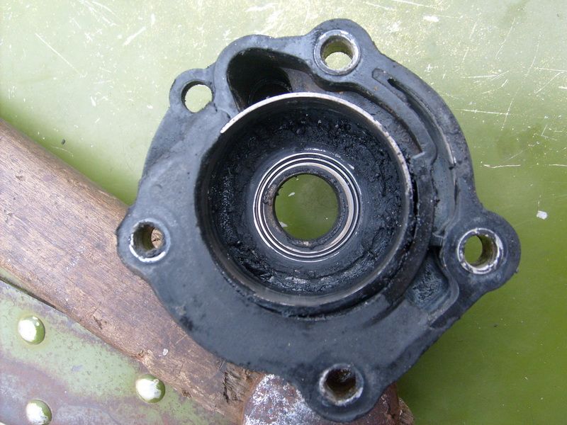

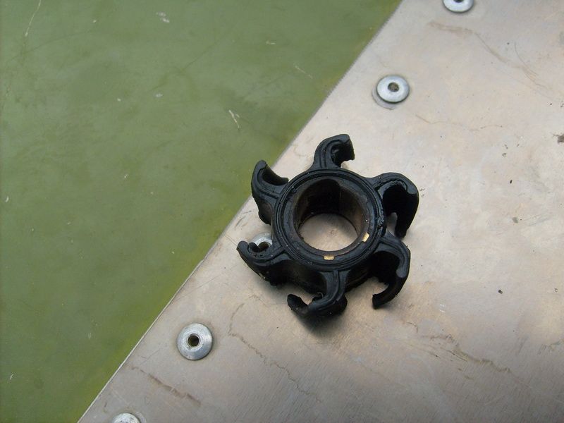

Вот что показало "вскрытие" :hahaha: :

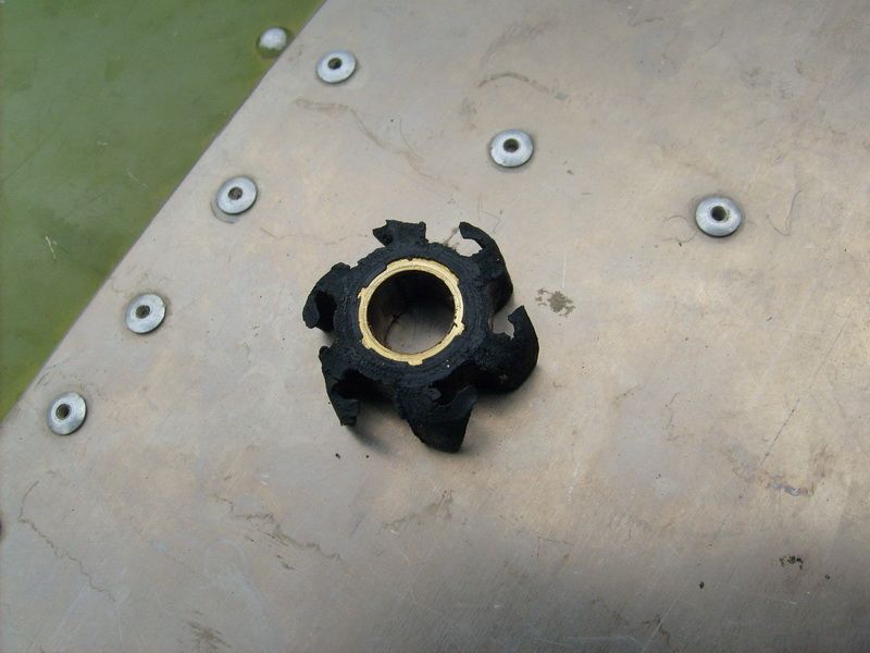

А вот и крыльчатка:
Резину из корпуса, думаю, выковырять можно, а крыльчатка на замену.
В "Маяке" под заказ - 1,5 тыр и два месяца ждать.
912
..Резину из корпуса, думаю, выковырять можно, а крыльчатка на замену...
Андрей привет. Наконец то ты опять с инетом! ;) ... С крыльчаткой и нерж. вставкой всё понятно, а в каком состоянии нерж. пластина по которой крыльчатка "бегает" :?
Привет. Завтра сфотаю, но выработка приличная. Хотя, если честно, на вихря я бы поставил :lol:

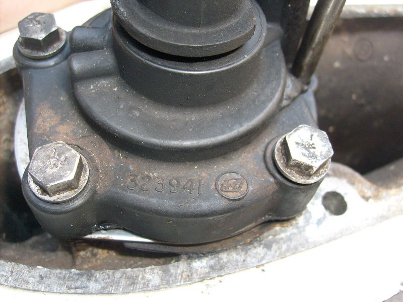

Вот еще фотки:
Такого номера в каталоге ботса что-то не нашел :? :
В Питере человек продает: http://www.avito.ru/items/sankt-peterbu ... 5_43622557
написал, жду ответа...
912
Колпак у тебя считай уже есть :yes: ... У него и крыльчатка(на валу видно) хорошая ... ну может прозвонить то быстрее и понятнее, да и обговорить можно все вопросы легко...
912
Так я и говорю проще и информативнее позвонить на 3-5 минут и всё уточнить ;)

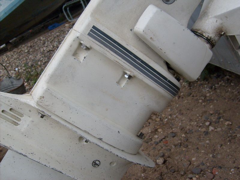

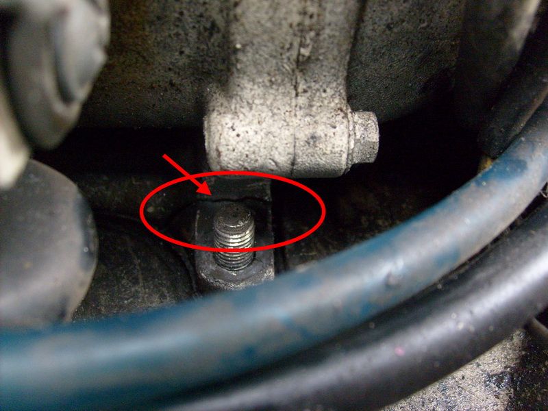

Вот еще незадача:
Так оставить или приварить? :unknown:
А отломилось-то, судя по всему, давно...
  • 71,9 КБ Просмотры: 1 960
  • 99,4 КБ Просмотры: 1 987
912
Andrey64 сказал(а):
...Так оставить или приварить? :unknown:
Андрей, там работы(сварки) на 200-400руб. ... чего думать-то? у тебя впереди времени до сезона - вагон! :)

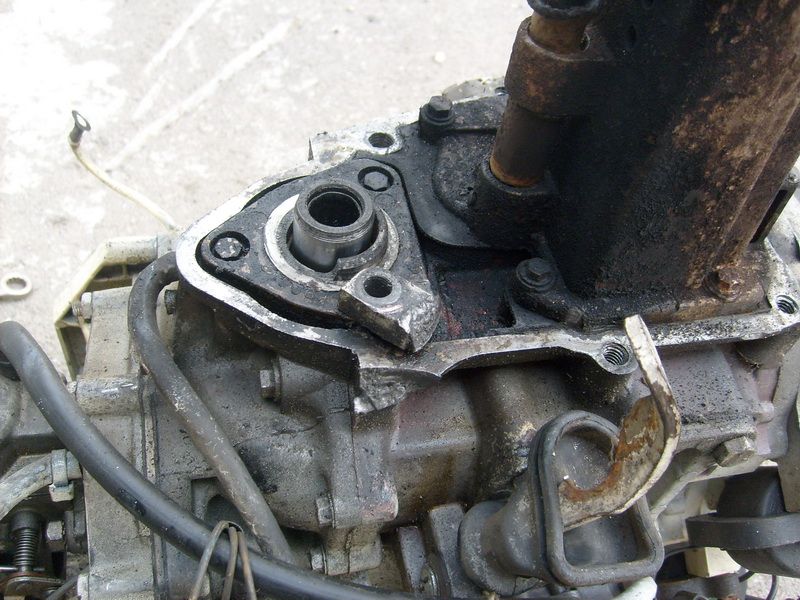

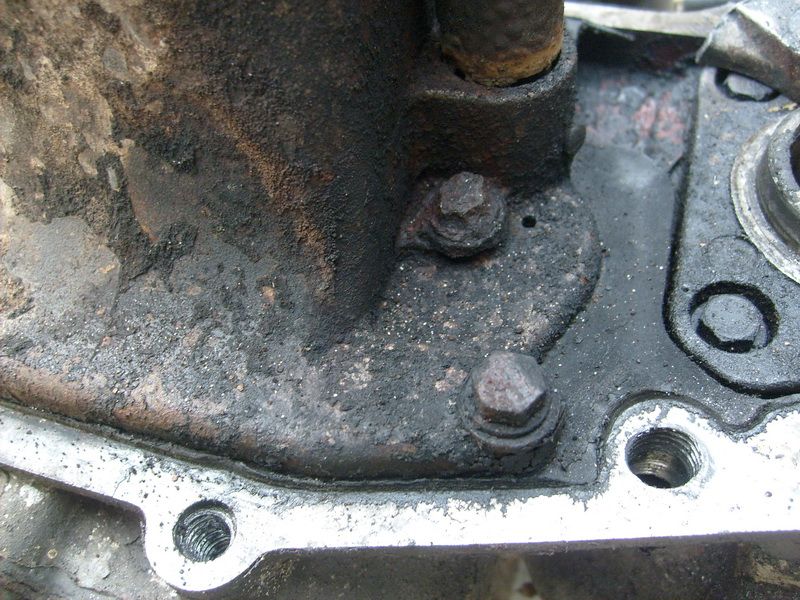

А вот выхлопную трубу вообще проблема выкрутить:
912
Винт то что надо! и спокойно 35-37км/ч ехать, и лыжи-таблетки, и любой груз увезти :good: .... скоростной ещё успеешь купить...
По винтам - осаживай и пытайся головкой туда-сюда стронуть-скрутить... обломится - высверлишь! у "бабайчика" в гараже попросишся к сверлильному станочку ;)
Спасибо, у самих "ливольверты" найдутся :jokingly:
