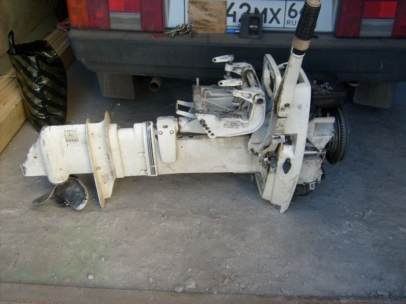

Johnson 35BAL78R, аж 1978 года рождения.
Купил, однако :)
зы. У Джонсона свой сайт есть??? :unknown:

Собственно, вот оно:

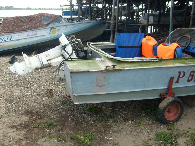

Сегодня отнес на базу:

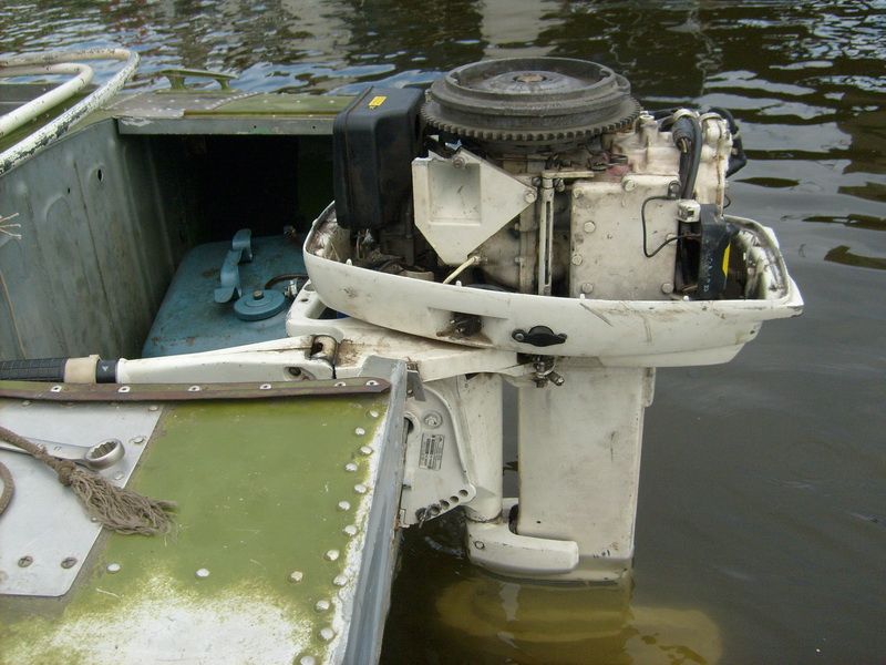

Попробовал завести:
Ну чтож, зверюшка заводится, бенз 80-ый, масло ТНК 2Т, но только путем впрыска бензина клизмой в цилиндры. Думаю причина в том, что подсос не работает.

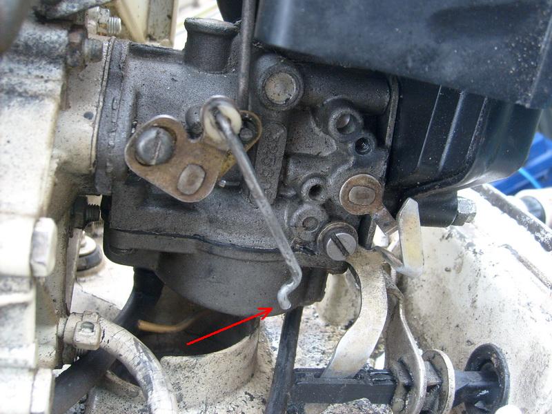

Какой-то хренушки не хватает:
И водичка не идет :( , даже на ходу.

Andrey64 сказал(а):
... Думаю причина в том, что подсос не работает.
Какой-то хренушки не хватает..
Подсос работает(маааленький рычажёк наклёпанный на ось в начале карба), а не работает тяга открытия воздушной заслонки(газа), её можно и "гашеткой" приоткрыть :yes:
