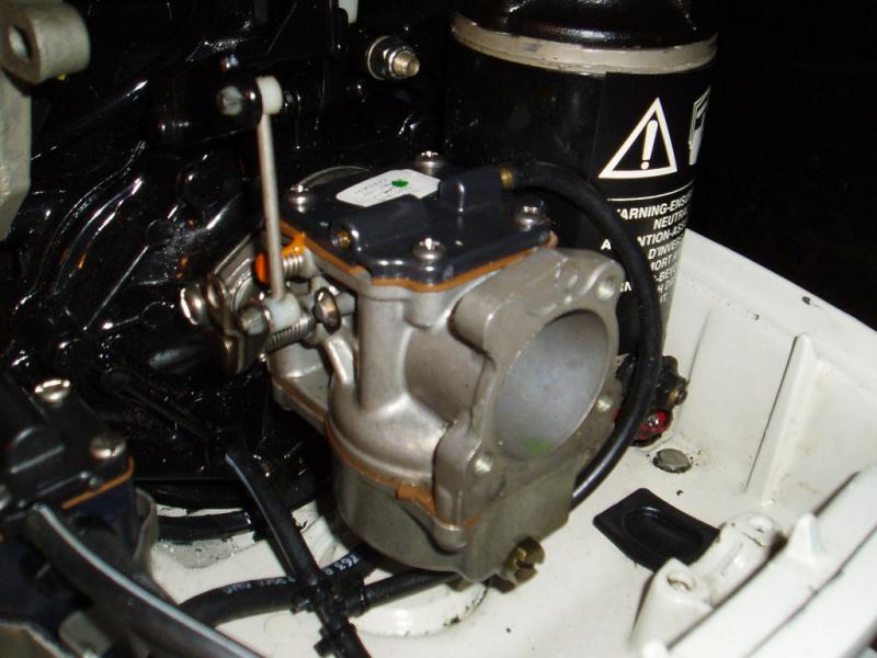

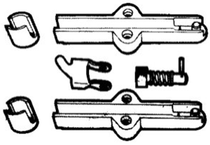

Здорова Андрюх,нет движок оставил(много уже че к нему прикупил:дистанция Ультрафлекс(как у тебя тока белая)+2 тросса С14 родных,приборы(спидометр и тахометр),винт 11 шаг,и конечно же ватрушку новенькую!!!ГОТОВЛЮСЬ к сезону 2013г.)завтра сфоткаю карб и скину сюда.Кстати мне тоже фитинги надо купить мож у кого есть?я бы купил,вот фото:

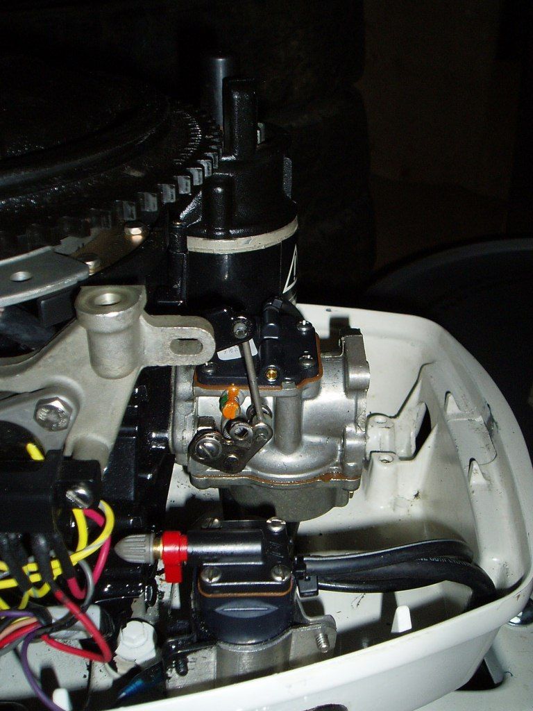

только Андрюх у меня карб вроде совсем другой?!!ну все равно завтра сфоткаю(как говорится для ПРОФИЛАКТИКИ!!!)
Заранее спасибо :)
Andrey64 сказал(а):

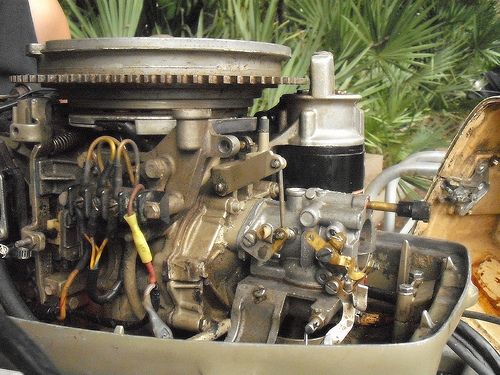

вот Кира особо не мудрил с переходниками :D : ...
Так я для этого тебе ссыль и кинул, чтоб ты тоже не загонялся :hahaha:

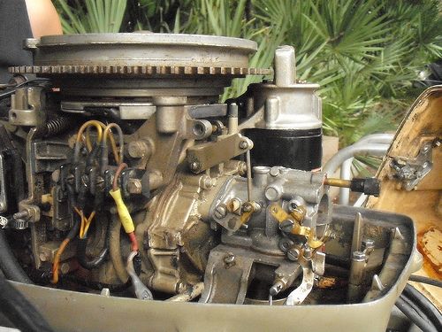

andrushok777
01.04.2012
790
23
Владимирская область,г.Кольчугино
Nissamaran 320,Bayliner 1700 LS capri(был),Риб SPORTIS 440(был),прогресс 2м(был),Крым(был)
Suzuki 15,Johnson 6(был),Mercury 115 ELPTO(был),Yamaha F100 АETL(пошел по России),Johnson 30EVSIA(был).

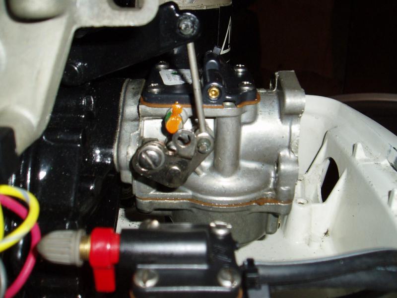

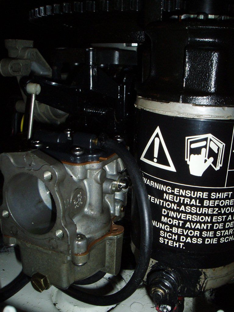

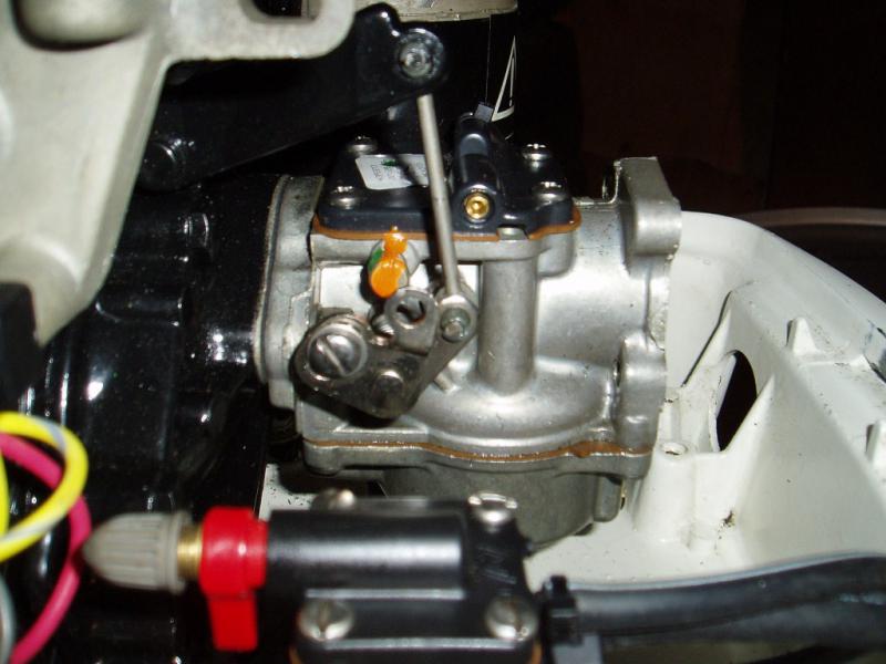

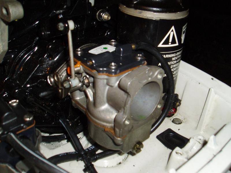

Вот Андрюх как и обещал фотки(тока че то я не догнал где она стоит,вроде ее нет):
Карболик другой! :(
andrushok777
01.04.2012
790
23
Вот и я про тоже(((((((((((((

Мда... Всеравно спасибо, Андрюх!

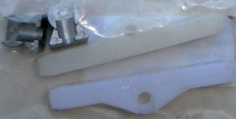

Кстати Андрюх у меня есть фитинги К25(для твой машинки) и для твоих тросов С2(у тебя же С2?),вот такие:

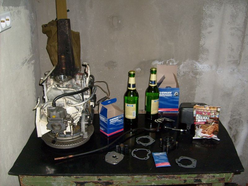

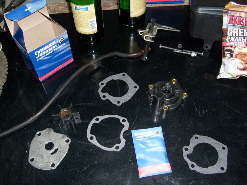

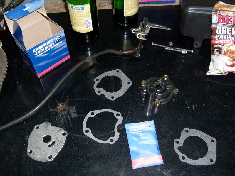

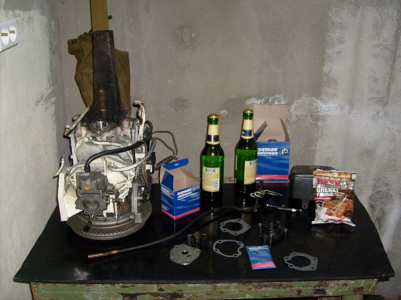

С2 троса, но сделаю как у Киры - без фитингов и у меня радость: ПОМПУ ПРИВЕЗЛИ :D
  • 83,2 КБ Просмотры: 3 524
  • 104,9 КБ Просмотры: 3 532
  • 88 КБ Просмотры: 3 542
Отлично!!! По "рп5." и "гисметео" обещают второе "бабье лето"!!! :crazy: В грядущие выхи до +18*С :shock: ... Андрюх, заваривай "ухо" на блоке, собирай и вперёд на тестдрайв ;) :good:
Я первый в очереди "на покататся" :lodka:

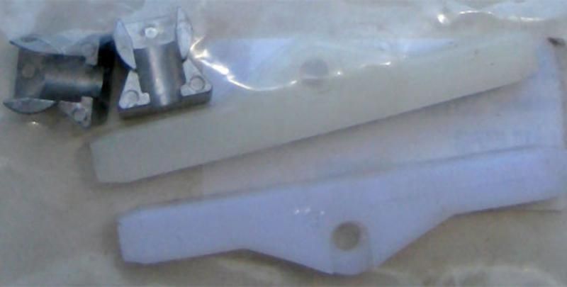

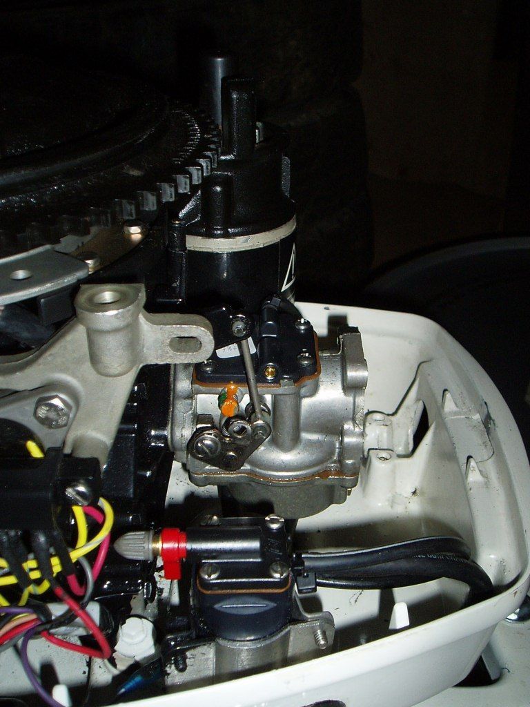

Andrey64 сказал(а):
...Какой-то пластиковой хреновины не хватает, никак не соображу на что похожа
Вот, как этот узел выглядит, у товарисча из незалежной американщины тож некомплект :) :
Андрей не забивай голову этой мелочёвкой... по факту на месте придумаем какунить насадочку и будет заслонка работать как положено :yes:
Andrey64
Свой
09.03.2012
680
66
Suzuki DT50
Просто интересно, как было реализовано...
Так-то можно и тросик, как у вихря приживить
Andrey64
Свой
09.03.2012
680
66
Suzuki DT50
Спасибо, Дим, выходит там железки нехватает а не пластмасски :)
