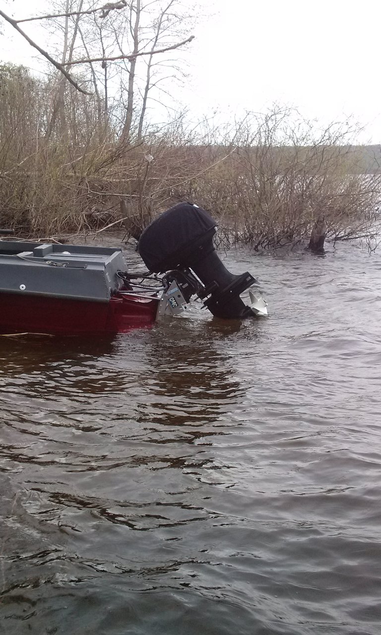

Aleksandr Boguchany
28.02.2018
87
30
с. Богучаны
МКМ, южанка2
Нептун23, yamaha 40 2t

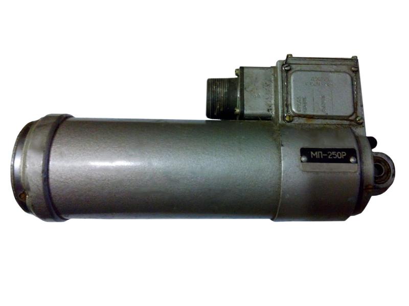

Вот такую штука приобрёл, для подъема
Sergius
27.07.2016
73
19
Томская обл.
Южанка-2, Обь-1 ГАЗиСО
Вихрь-30, Hidea 40 fes
Нужен dc-dc преобразователь:
Uвх.12в.
Uвых27в.
Iвых. 3,5а.
Iвх~=16а.
Вроде примерно так по электрике.
А вот из инструкции: "Положение механизма МП-250Р в пространстве - произвольное.
Режим работы электромеханизмов подъёма поступательного движения - повторно-кратковременный (выпуск штока, уборка штока, перерыв 1 мин. Таких 6 циклов, после чего полное охлаждение)."
Номинальная нагрузка на шток - 250 кгс.
Ход штока - от 20 мм до 115 мм. (достаточно?)
Габаритные размеры - 272×117,5×75 мм.
Масса - не более 4,2 кг.
Остается эту штуку грамотно "вживить" в подвеску двигателя или конструировать подьемник под этот"сервак". :?
Uвх.12в.
Uвых27в.
Iвых. 3,5а.
Iвх~=16а.
вот у нашего коллеги сделано
3 123
1 293
а
И это..., проскакивает инфа, что некоторые ГИМСы и в этом случае, установки этого трима, умудряются натолкать палок в колеса.
Я в 17 году проходил Т.О, никаких вопросов не возникло. А так за всё время установки на лодку ни одного Гимсюка не попалось.
