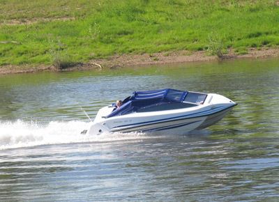

Володь, ВОТ... лодочка ИМХО супер, зовут его Windjet 490 и двиг на нем ВАЗовский

..Дим, то и это сравнивать как то не коректно! Моторчик конверсирован,винт подбран,а про обводы вообще молчу.И всё это не на коленке в гараже...
Так то да... а обводы кстати "кафедрал" :good: ... Зиминская "Радуга" в основе :yes:

А про катерок на фото - посмотрите на его вес - всего-то 390 кг. и это против моих 500 (наверное даже больше).

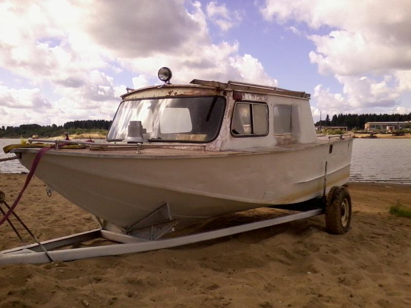

Загрунтовал катер праймером Ростекс Супер. Тиккуриловское изделие, понравилось, что сохнет очень быстро и к истиранию очень устойчив. Производитель обещает также высокие антикоррозионные свойства, со временем проверю. Перебрал весь водомет, заменил все 4 умерших подшипника и 4 сальника. Водомет поет! Поставил другой винт - скорость выросла до 43-45 км\ч при этом обороты выросли до 3500-4000. Сподобился изготовить для катера столик с лифтом от офисного кресла. Заморочился над его дизайном и делал его под стол в пиратской таверне, под лаком пиратская карта и вросшая ракушка.

привет!
фото в студию (столика)
какой мотор????

Фото столика выложу позже. Тут другая проблема встала - нет воды!!! Реки обмелели катастрофически. Образовались перекаты даже там, где их и в помине не было. Пою гимн водомета - упирается килем в мель, догоняет волна и перетаскивает через нее, дальше до следующего мелкого места. Про полный газ давно забыл - в основном холостые обороты и лавирование в поисках фарватера. На реке я и резинки с подвесником до 5 л.с.

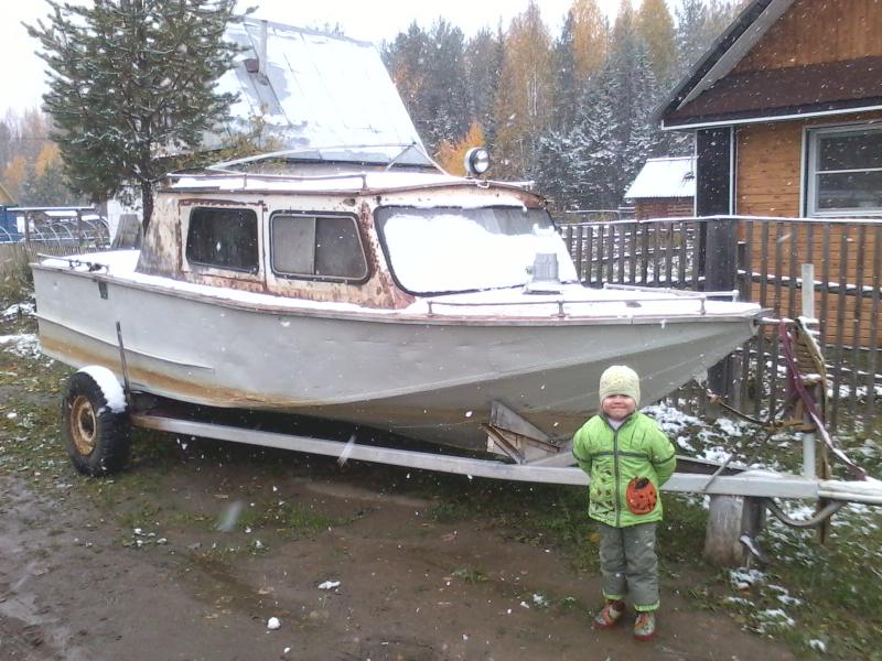

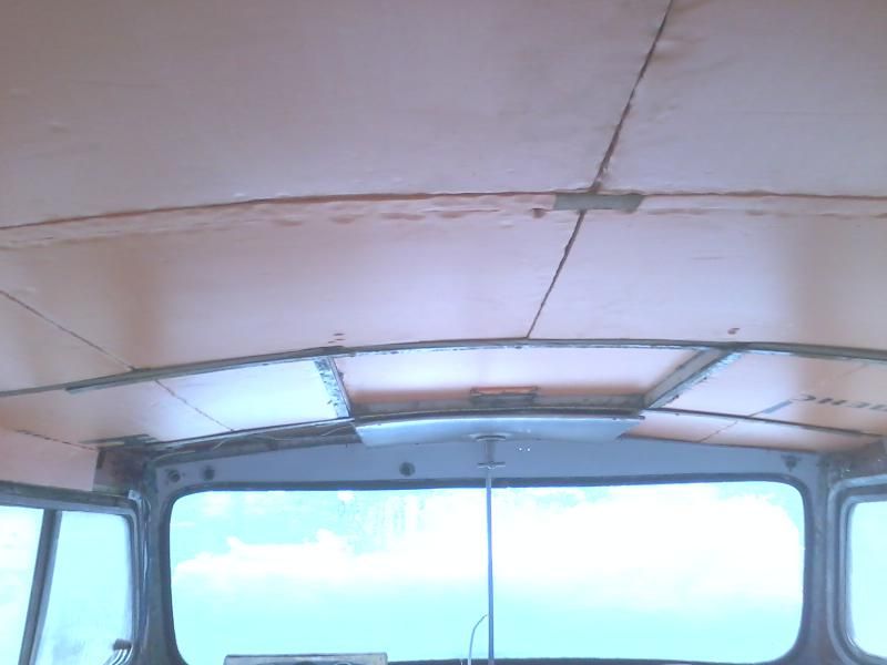

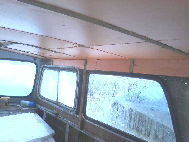

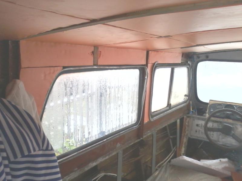

Ну вот, закрыли навигацию, погода для рейда выдалась та еще - -2,-3, ветер, снег. В общем полная ж... Однако установка печки от Луаза и утепление рубки ("пеноплекс" и пароизоляция) обеспечили неплохую ночевку на воде. Очень пригодилась насадка на газовые баллончики - выдает пламя, как паяльная лампа - очень удобно, прогревая лобовое стекло, топить налипающий снег. Газовая плитка тоже выше всяких похвал - не костер же по такой погоде разводить.
В августе хлопот доставил регулятор напряжения сгорело две штуки (продают одно г...), пришлось сплавляться ночью в тумане 30 км. - экстрим блин.

Фото последних переделок.
