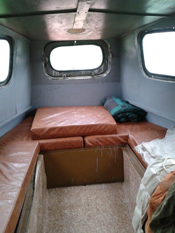

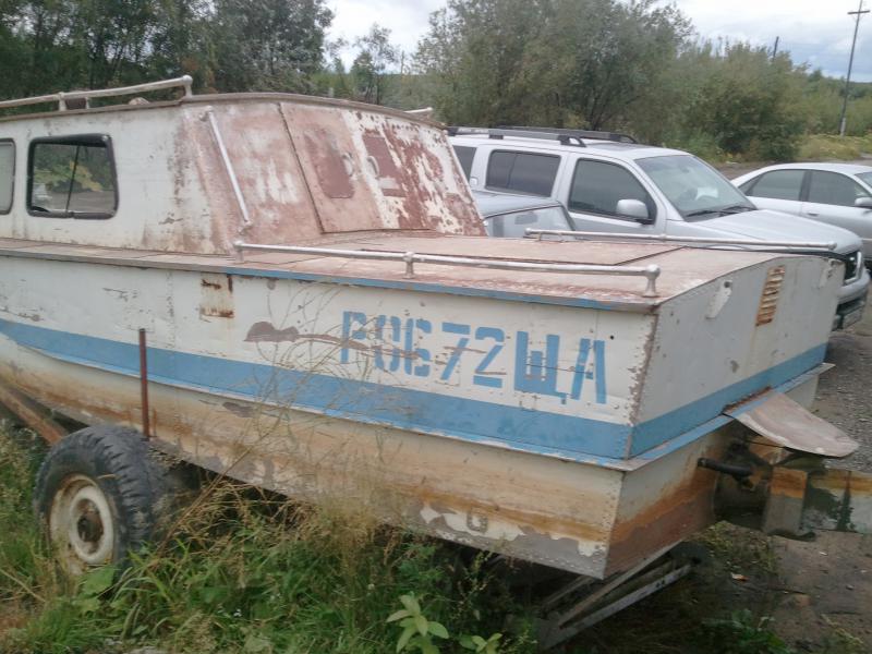

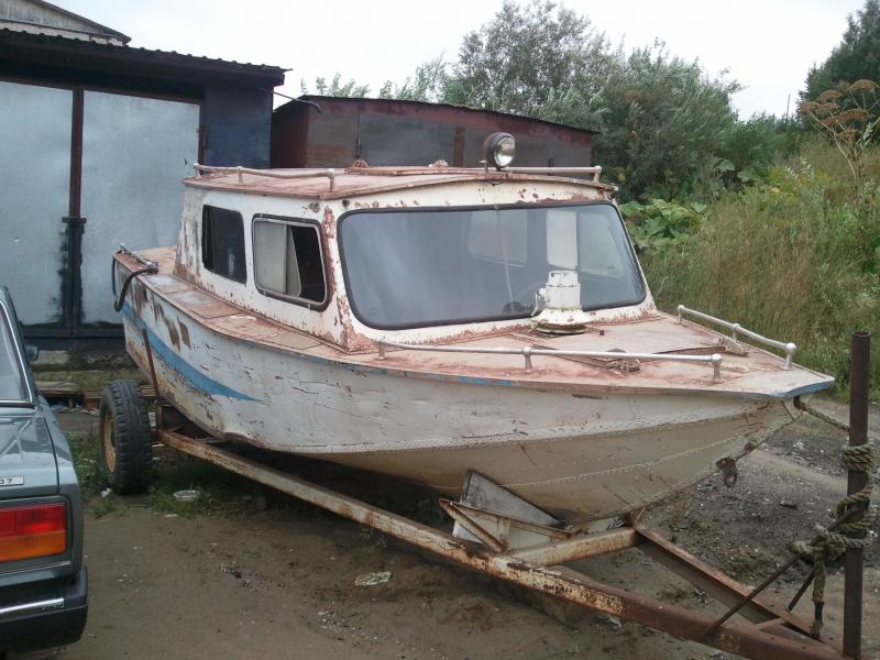

Всем привет. Очень требуется дельный совет. Стоит ли купить водометный катер советской постройки (не идентифицировал пока) в запущенном состоянии, но на ходу за 100 т. рублей. Двигатель волговский, приличная килеватость, просторная рубка. Весь кокпит занимает моторный отсек. Длина 5.5-6м., ширина около 1.7-1.9м. Говорят очень ходкий, но проглот неимоверный. Корпус Алюминевый, клепаный, множество заплат, есть пробоина выше ватерлинии (см.10).

Амур чувствую я. В любом случае смотри коррозию (белый налет), особо тщательно швы и стыки на предмет разрывов, трещин и истирания. Вмятины и заплатки тоже смотри, могли запросто стальных заплаток налепить... Ну и труднодоступные места тоже, бывает лодочка целочка, а заглянешь в отсеки по углам, а там гниль да труха. Движок с вероятностью 70% выкинешь или те же 70% движка выкинешь :pardon: , судя по фразе "проглот неимоверный". По водомету хз, как повезет. Я бы не стал брать, сильно уж он большой и тяжелый для меня, хотя большой и мореходный. Я выбрал Прогресс и Вихрь :crazy: !!!!

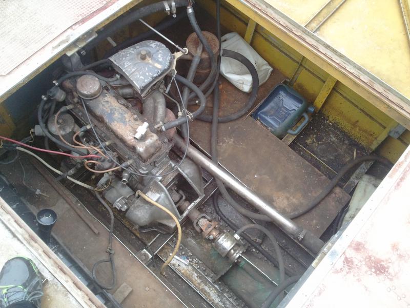

По поводу движка - менять его надо на что-то более экономичное, но и из этого сделать конфетку в моих силах-есть опыт переборки движков и отечественных и импортных.

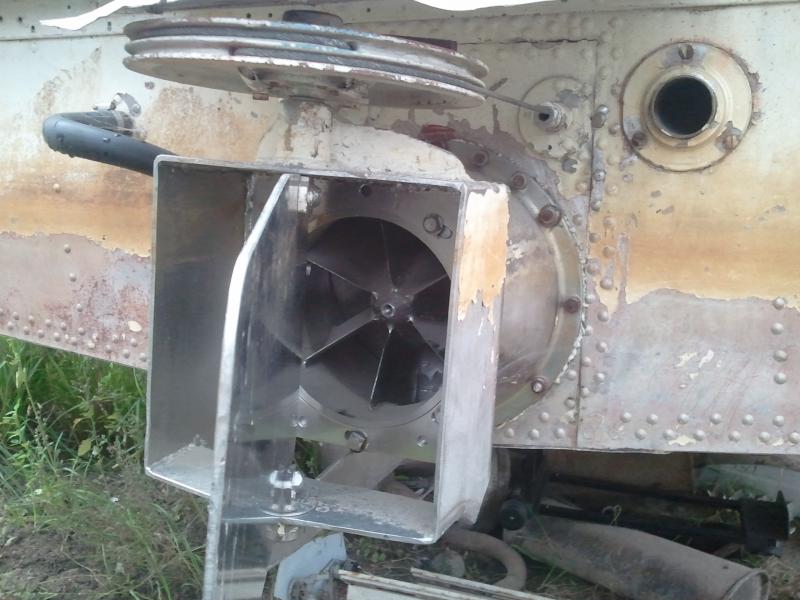

А вот с системами присущими только водному транспорту, как то - система охлаждения(кстати так и не смог определить окончательно какого она типа); передачи вращения (как осуществляется задний ход и есть ли холостой ход), так как реверс-редуктора не обнаружил.

Система охдаждения самая простая одноконтурная стоит-это те трубки от корпуса трубы.Работает,от давления в трубе.Холостого хода нет,заднего тоже.Задний ход на водометах реализуется не реверс-редуктором,а задней чашкой.

Не Амур точно, но похож и обводы лучше чем Амуровские!... Классный катер :good: ИМХО приложить ручки и будет песня!, но вот ценник :shock: .... совсем негуманный за такое состояние.... реальная цена сему аппарату в таком некомплектном состоянии(сугубо моё мнение) не более 50 тыр... т.к. по 100-120тыр. стоят Амуры в полне приличном покрашенном состоянии и на норм. ходу :yes:

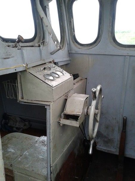

Узнал у хозяина, что задний ход можно дать только вывернув штурвал до упора вправо, тем самым перекрывая основное сопло водомета и струя тогда бьет вниз и назад (неудобно). По соседству от места стоянки катера автосервис, там рассказали, что хозяину предлагали уже за катер 50 т.р. - уперся и дал объявление за 150, мне предлагает за 100 вместе с телегой.
