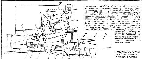

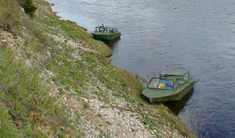

В Сыктывкаре в 70-80 гг. было довольно много дюралевых водомётных катеров , полностью самодельных или удлинённых на базе Прогрессов, Казанки-2м. Сейчас почти ничего не осталось. Помню я и этот катерок , правда не таким потрёпанным, и был он зелёного или синего цвета. Спасибо за видео и удачи в покупке.

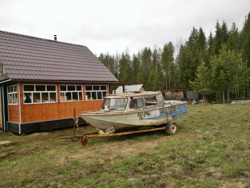

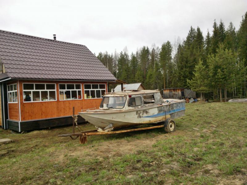

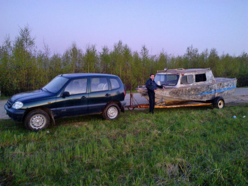

Всем пламенный привет, можете меня поздравить, я - судовладелец. Катер купил тот самый (дождался падения цен). Теперь вот в трудах праведных: скоблю, клепаю, высверливаю. Все ужасные заплаты на саморезах и болтах переклепал по науке. Корпус зачистил и задумался чем грунтовать и красить, а? :?

...Корпус зачистил и задумался чем грунтовать и красить, а? :?
Грунтуй и крась :pardon:

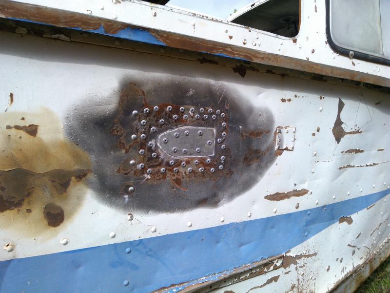

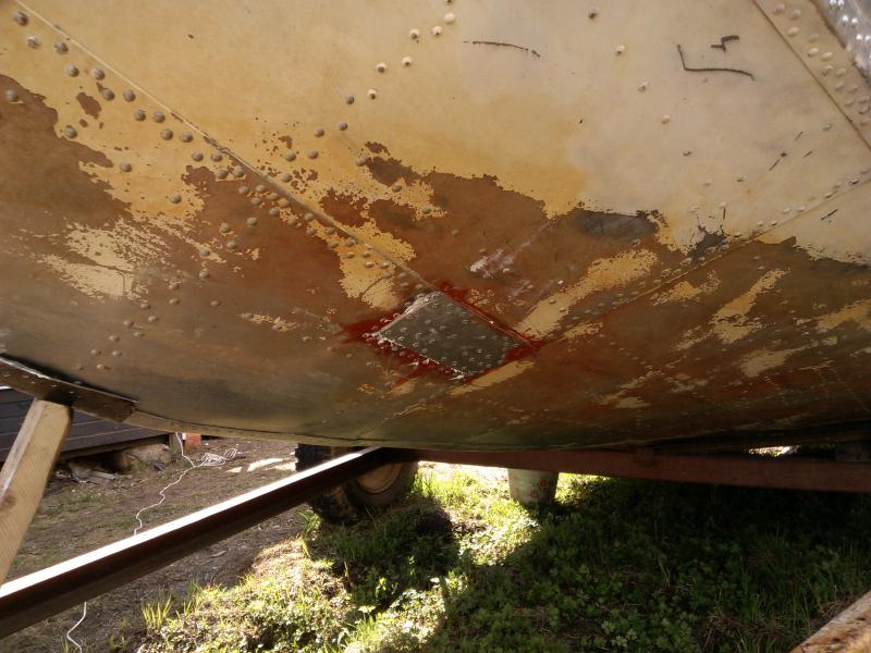

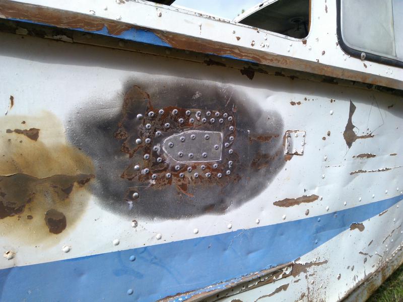

Позавчера спустили катер в озеро, для проверки качества клепки. Течь была в месте выколачивания вмятины на скуле, (когда нагревали, выгорела прокладка под скуловым уголком - заклепки высверлили, отогнули слегка уголок, закачали силиконовый герметик и проклепали заново) подозреваю, что не все "живые" заклепки заменил. Течь продолжалась минут пять после спуска на воду, а потом прекратилась. Сильнее сочилось в месте замены протертой до дыр килевой накладки. Снаружи осмотр никаких косяков не выявил, как искать место течи пока не знаю, потому как водичка стекает по изгибу киля по всей его длине. Но в общем все не так плохо, за час только пара литров и водометный отсос воды остался без работы. Кстати видео выложил на мыло, ссылка та-же, что и прежде (см. выше). Двигатель работает устойчиво, однако клапана надо регулировать, звенят. Мотор до рабочей температуры не прогревается - максимум 50 градусов. Максимальные обороты (газ в пол) - 3200, винт грузовой, есть еще один винт в запасе более скоростной. Максимальная скорость в стоячей воде - 40 км/ч (4 человека на борту). За 40 минут схавал 15 литров топлива (и не поперхнулся :) ). Спасибо за подробный ответ про покраску, пошукаю в магазинах. А вот как красить например днище - ума не приложу, не лодка, особо не покантуешь. Стапель что-ли строить? :unknown:

Дааа тяжелый случай . Стапель городить и лавку чтоб вокруг него ходить ... А рубку не снять чтоб отдельно покрасить ? Тогда и лодку на покрышки можно кинуть.. А силовую установку снимать будете? О_о

В своё время для мойки днища Прогресса (с мотором) , я один поднимал его за скулу и ставил на борт. Что-бы лодка не упала под киль ставилось весло. Позовите несколько человек и попробуйте поставить катер на борт для покраски днища. Перед этим надо убрать из катера всё лишнее и слить бензин и масло.

Скорее всего попробуем поставить на борт, это наиболее приемлемый вариант. Мы тут сходили в рейд на три дня, намотали километров 150 по рекам и выяснилось, что выходит на глисс он очень тяжело (загрузка 3 человека и багажа 50-70 кг). Почти всю дорогу шли на переходном режиме, только на обратном пути (топливо пожгли и припасы подьели, главное водку всю выпили) стал на глисс вылетать и то на встречной волне. Имеет ли смысл установка продольных реданов?

В разделе "Книги" сайта выложены сканы нескольких книг по катерным двигателям и водомётам. По двигателю советую для начала проверить компрессию.

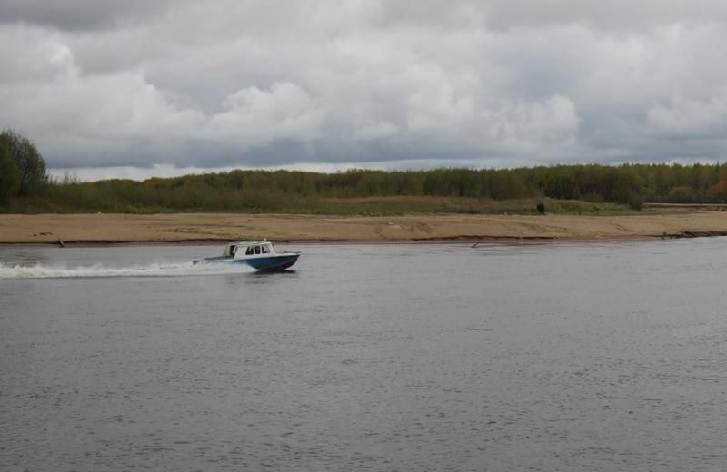

Реданы дают эффект на корпусе со средней килеватостью днища от транца до миделя более 10 градусов при чистом глиссировании. Если катер идёт в переходном режиме с дифферентом на корму, т.е. не может преодолеть горб сопротивления, то ставят регулируемые транцевые плиты (КиЯ № 82, стр.40) или удлиняют корпус, ставя пустотелые тр. плиты (КиЯ № 114, стр. 68).
