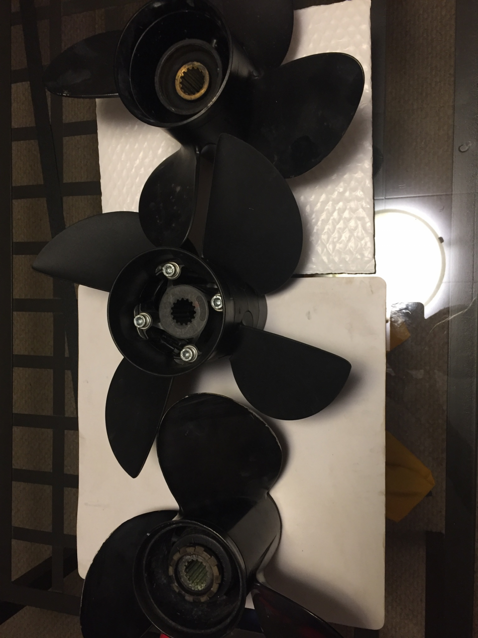

А вот по базе походил посмотрел на всякого рода винтов и призадумался. Большинство имеют плоскость лопасти ковше образную.
Неужели Ветус, меркрузер и вольво пента херню делают?
Это обман зрения , не под тем углом смотришь .По линии любого проведённого радиуса , всегда - строго прямая линия , на любом винте , хоть с вертолёта , хоть с водомёта ..Поэтому плоскости у лопасти нет , есть винтовая поверхность - чтобы увидеть её в оочую и понять как она выглядит - посмотри на рыболовный бур ( примитивно сравнил , но наглядно ).

У меня сейчас мотора нет.Но рядком стоят три винта-это остатки.Подходят на Сузуки,Ямахи,Мерки-от 90 до 140 сил.Тоже кстати-винт Мичиган 12,75х15 стоял на Джонсон-115 ,двухтактн. и катер пришел из Штатов-с этим винтом.Ходил с ним очень достойно.
У меня тоже рядок образовался, как то само-собой ....:unknown:

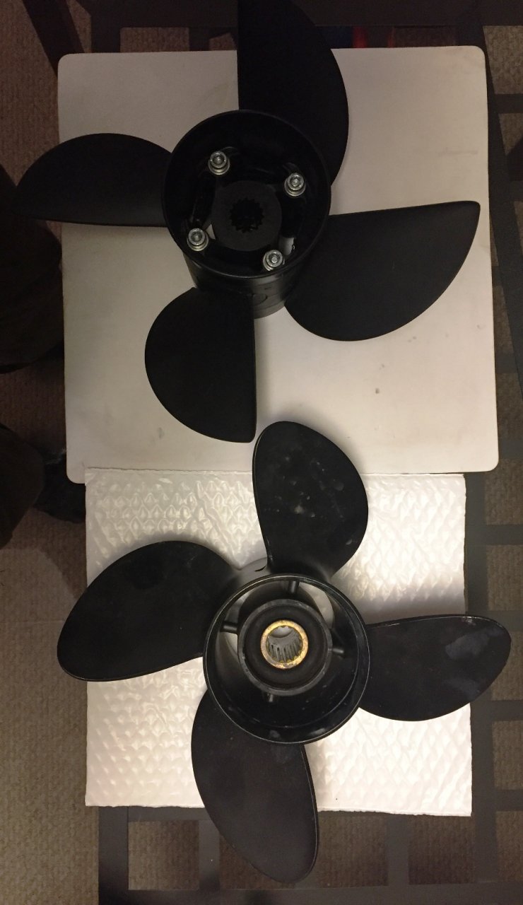

Винт конечно пластмассовый и не внушал доверия. Когда его напялил на вал Ямахи А115 и стал затягивать гайку, то аж насторожился. Гайка все крутилась, хотя давно должна была встать. Видать зазоры в пластмассовых деталюхах выбирались. Вот так он встал на валу. Выставил на среднею метку.

Однако пробный выезд оказался на удивление удачным. Правда спидометр на ямаховском приборе глючал пришлось скорость контролировать по смартфону. Так что видео не снял, чтобы график нарисовать как с тестового буклетика на эту лодку для сравнения.
Двигатель работал очень мягко на разгоне и сбросе оборотов заметно лучше чем с меркуревским люминевым трехлопастным. С небольшим тримированием вышло 68 км/час на 5600, лодка пошла как гриться на пяточке ( 2 чела и полбака бени, где-то 45л). Видать пластмаска демфирует неплохо. Вот как по долговечности, то тут пока не ясно да и в соленой воде как она себя поведет.

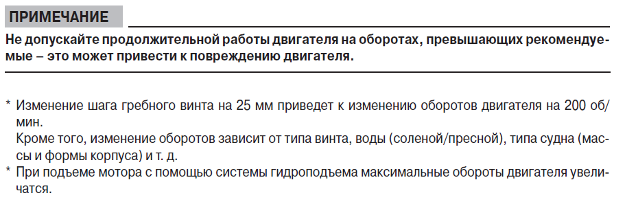

Ну тут надо пальчики скрестить... Я имел в виду потроха втулки винта что держат лопасти. Кстати получил подтверждение от деллермана Пропульса в штатах. Длинная риска ( средняя) примерно 18 инчей шага. Его мысль не в рисках дело, а в настройке под каждый конкретный тандэм лодка-мотор. Не очень гуд крутить лопасти, ведь надо винт снимать с втулки или ослаблять гайку ( выдергивать шлинт :pardon:) на оси втулки позволяющей проворачивать лопасти.
27 007
2 084
Да. Учти что настройка очень тонкая!
Для достижения оптимального шага, двигать надо прям по чуть чуть.

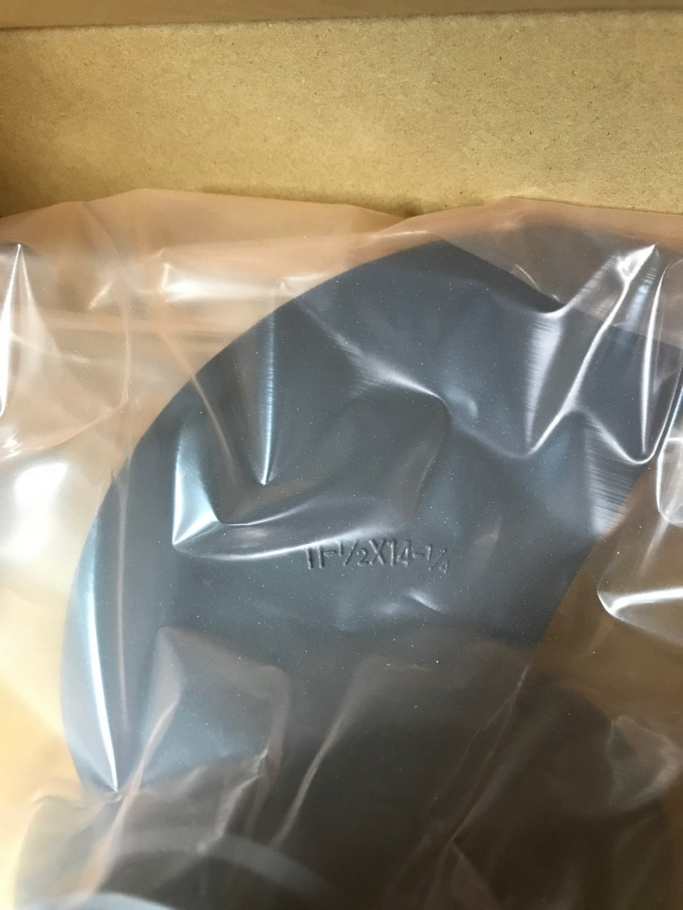

Вот себе на хонду заказал из японии , вот кто бы в мм перевёл ,был бы рад,
6 465
788
На 25.4 умножай - получишь результат.

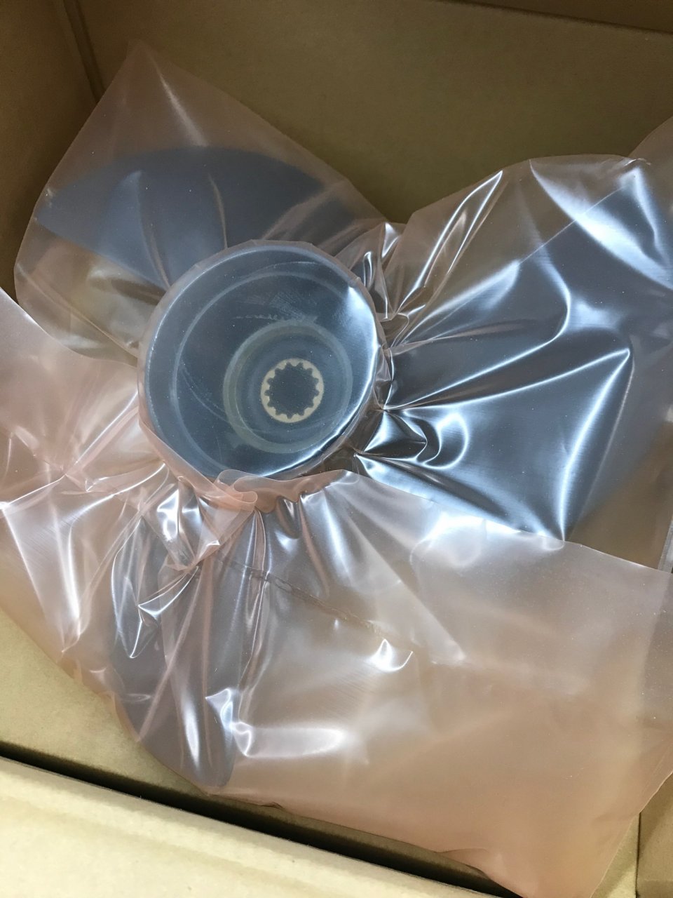

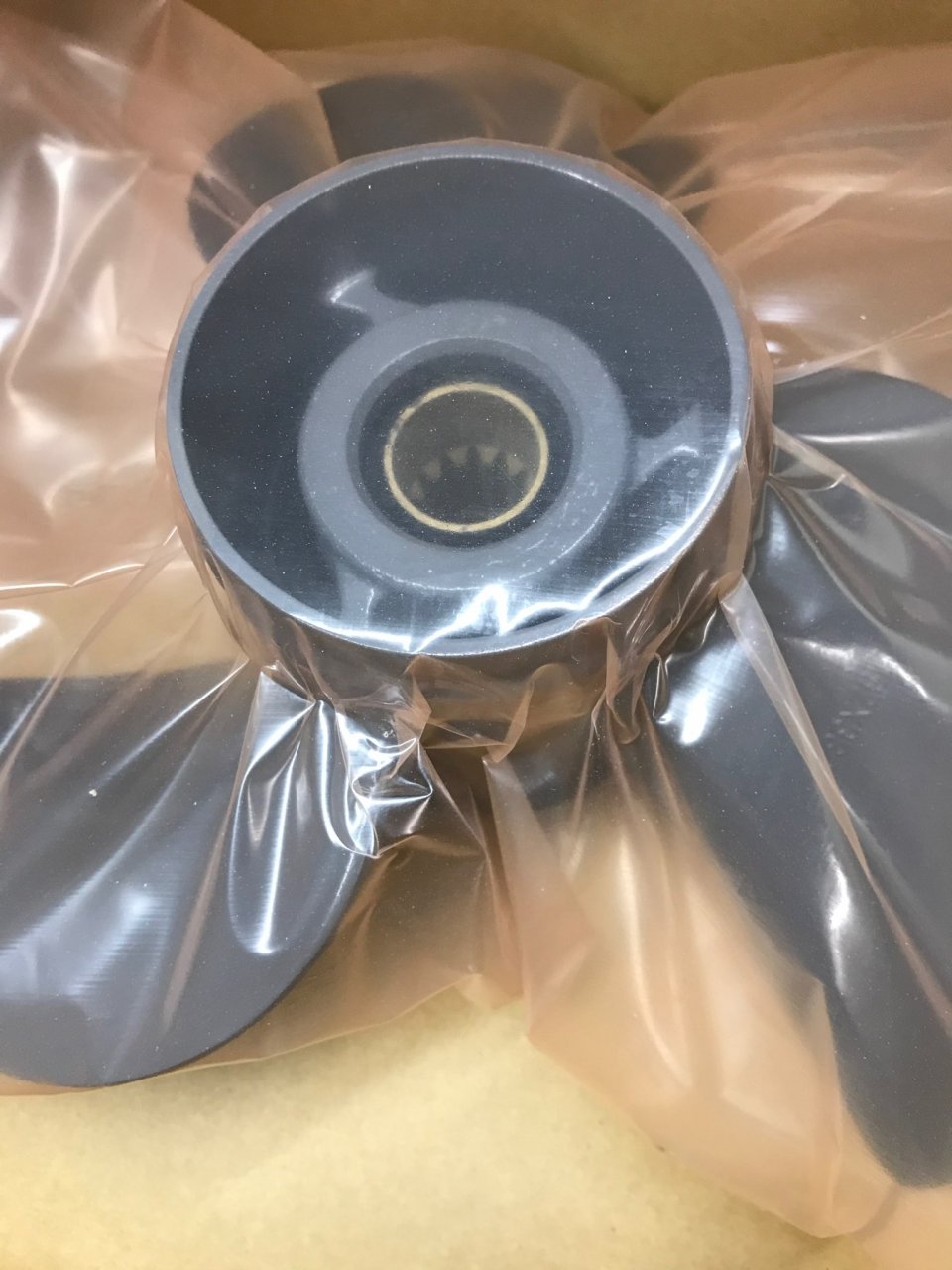

А кто нибуть пробывал такой винт как я заказал? И он серповидный , кто нибуть коротко раскажет в чем разница от обычного?

Лопасти такой формы идут у Yamahi на 15 шлицывой вал, Серия "К".

Как обычный?лопасть срезана, серповидный, у хонды, у меня второй будет серповидный ,первый 13, или полусерповидные,
