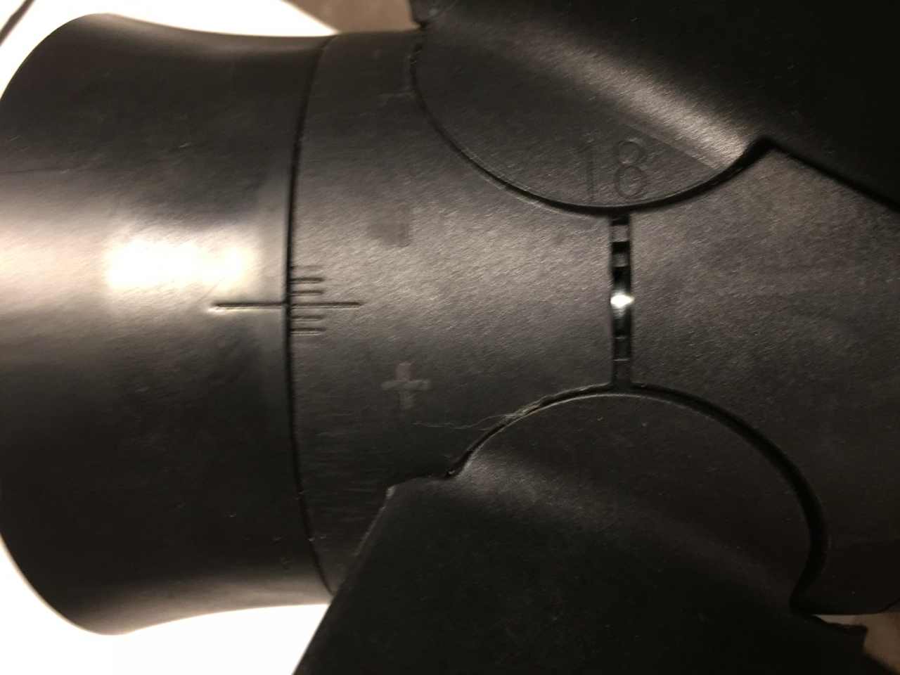

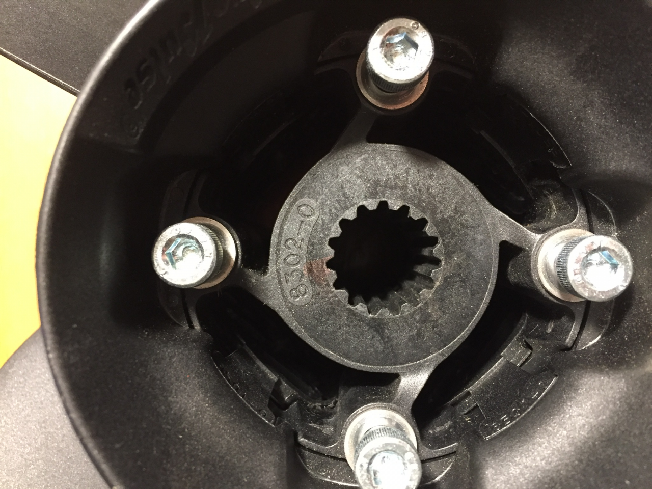

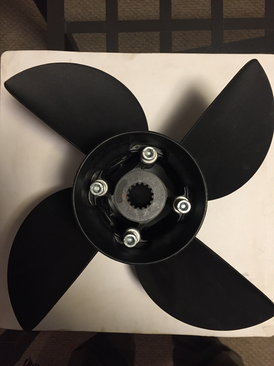

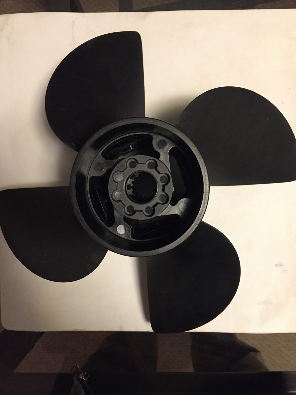

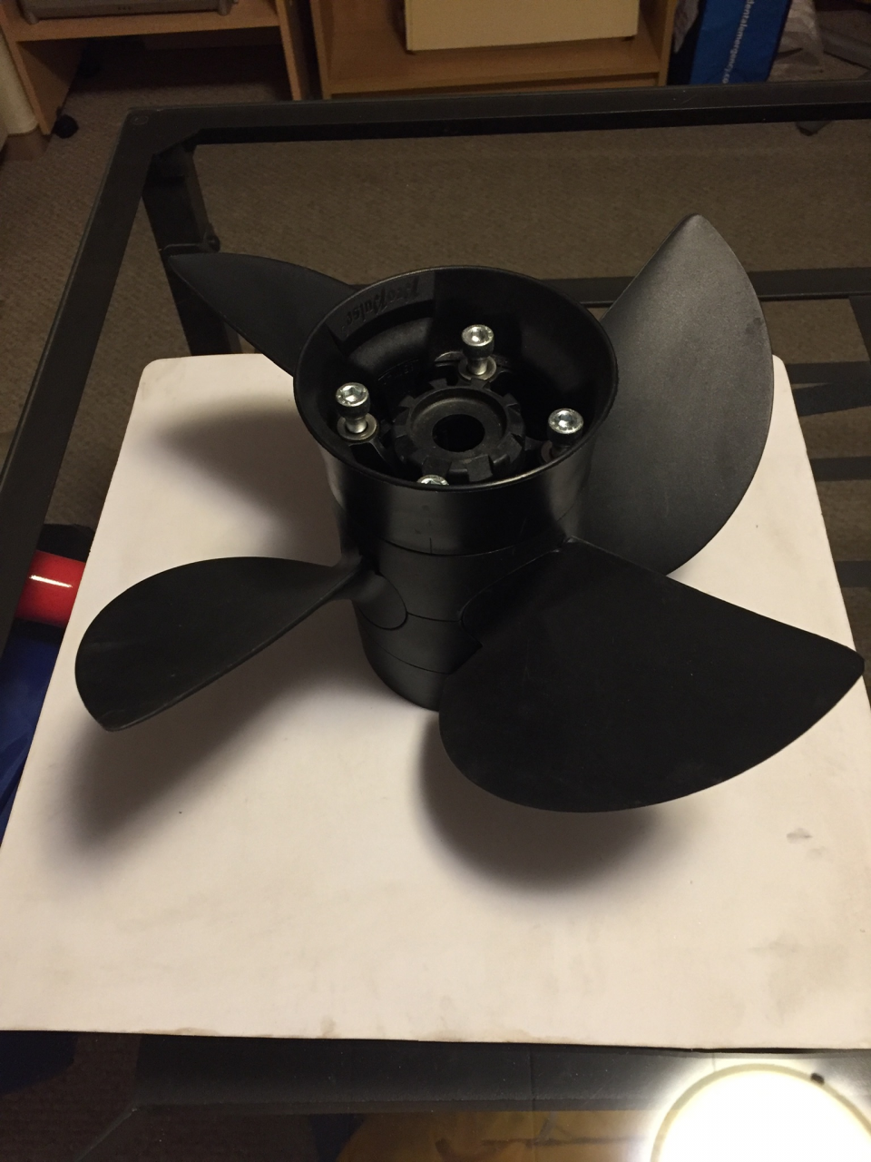

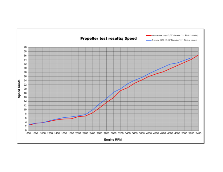

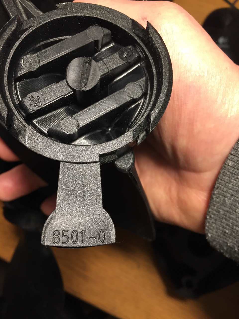

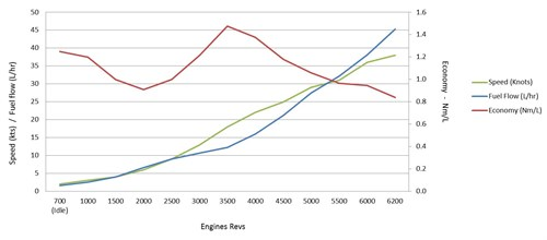

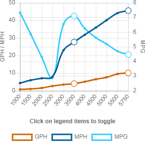

Пропулс приплыл будем тестировать на днях Вот фотки
149696
149697
149698
149699
149700
149701
Сравнительные характеристики его с ямаховским
149702
28 259
2 880
Ну да, такой же.
