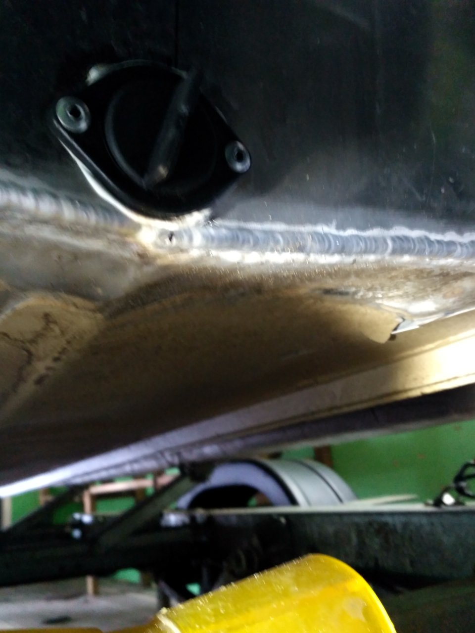

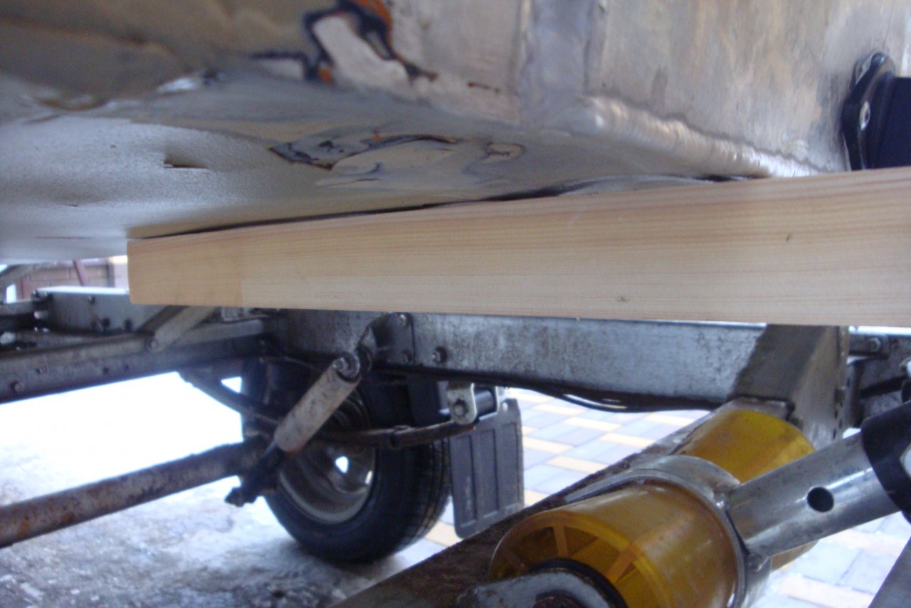

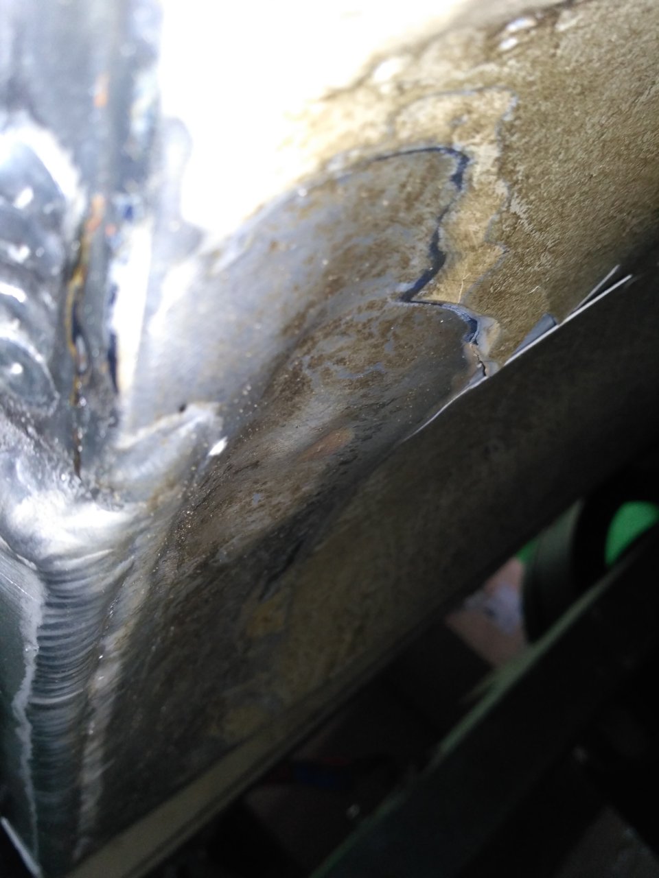

Не радует картинка, ох не радует....
Вопрос - что в итоге хочется получить, критерий "прямоты" предъявляемый к лодке?
По фото - там где стрелки, это шпатлёванное днище, с отслоениями?

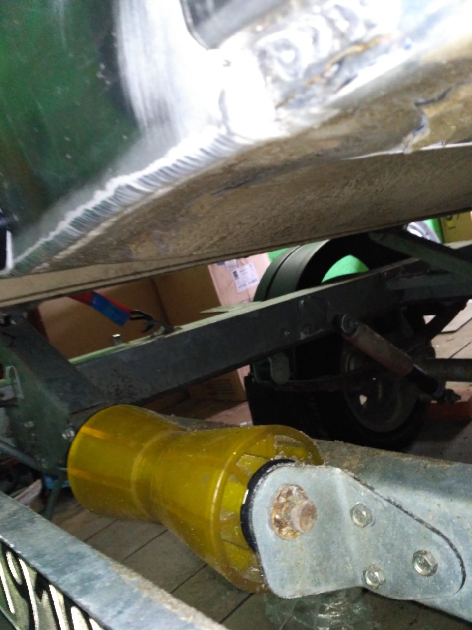

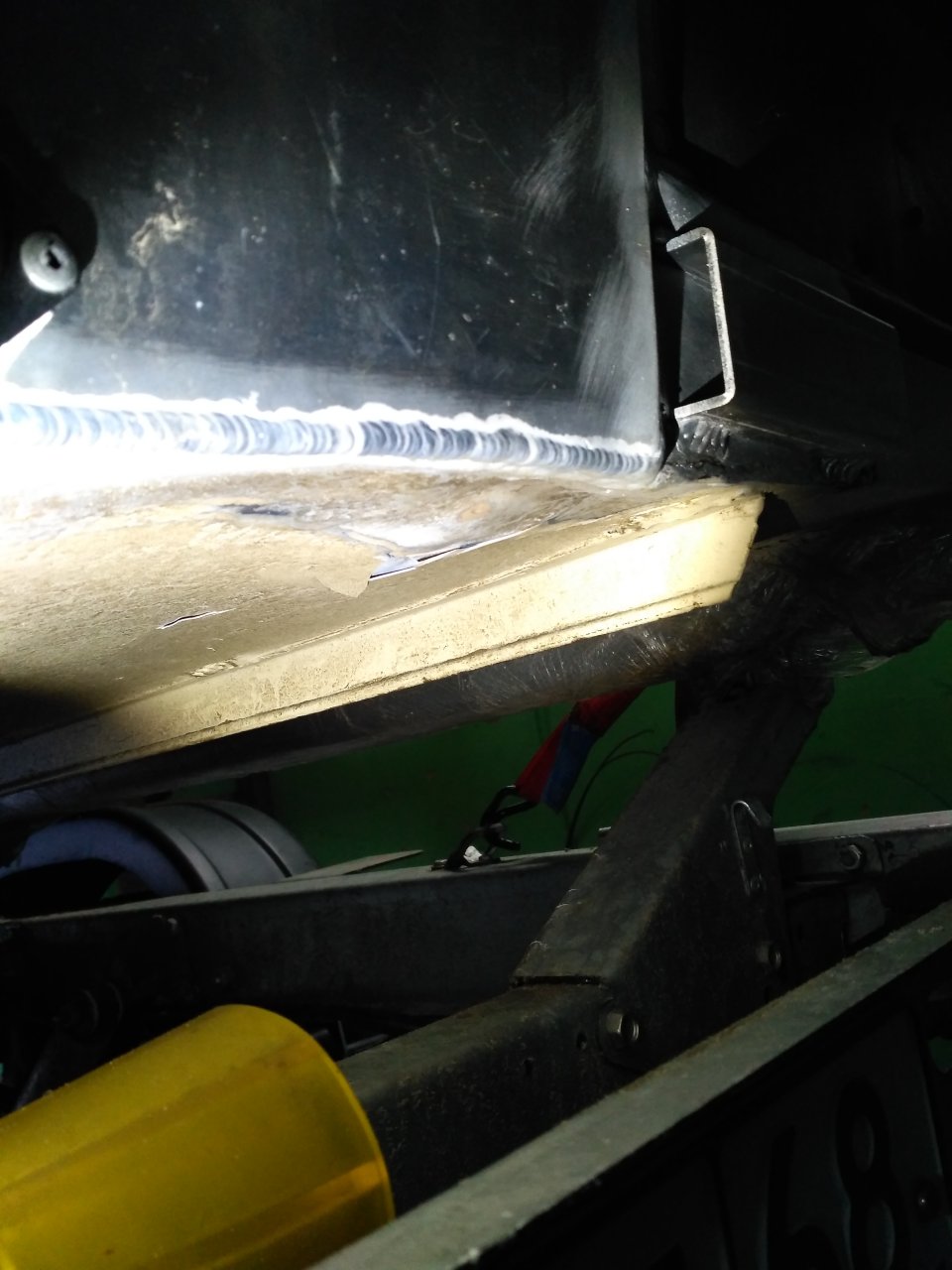

По реданам, если их можно так называть :cool:
Показал примерно, что надо будет от них отрезать, но более точно можно будет сказать, если будет полное фото днища, а пока навскидку так:

.....На днище шпаклевка что-ли отошла на третьем фото? Такое ощущение, что там не хило ее навалено.
Так же увидел, грустная картина, хз, но я бы задумался, стоит ли вообще что то там делать, может лучше сменить корпус, дешевле и проще будет точно. Всё зависит от требования к лодке и возможностей владельца.

Доброго всем вечера. Прошу прощ. за повторяющиеся фото ( сам не понял как прикрепил одно и тоже).На первом фото самый большой зазор, это правая сторона от киля. Думаю, что придется резать шов от середины транца вправо, выпрямлять днище и заново варить? Может кто сталкивался с такой проблемой?
Шпатлёвка начала отслаивается когда начал выстукивать днище, слой не толстый. Думаете все так плохо? Хотел сделать из нее хорошую лодку для рыбалки. Хотел именно КРЫМ, много корпусов смотрел, этот был самый ровный, такого безобразия при осмотре не было (или не заметил(((( ). Могло ли так повести при замене транца?
