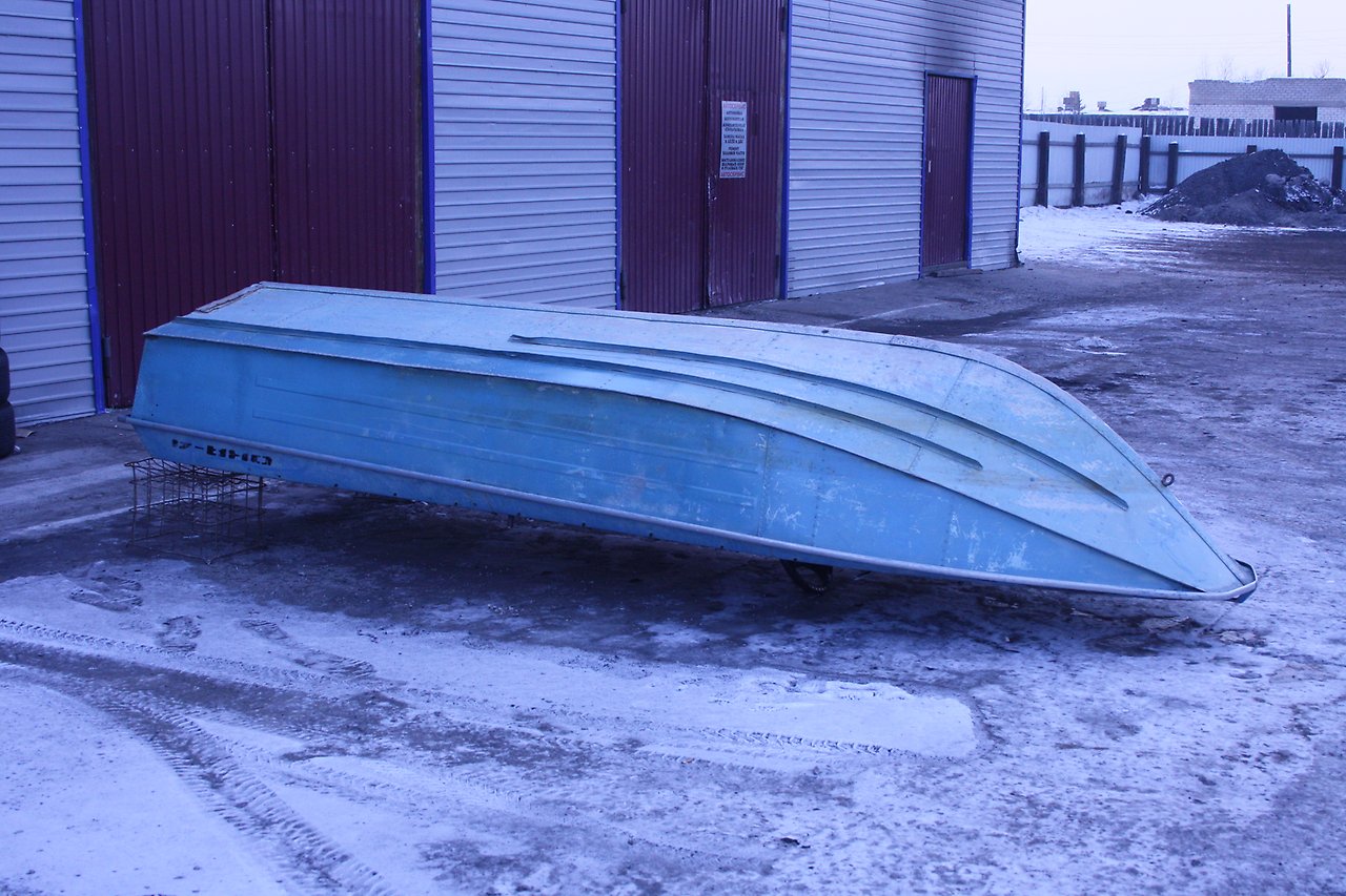

Реданы это хорошо, но исполнение, количество и место установки вызывают сомнение в эффективности, но вода покажет :cool:
Поддержу. Такой длины реданы(дефлекторы) "а,ля Ока-4" будут завоздушивать винт при резких маневрах и мешать лодочке принять оптимальный 5ти градусный "угол атаки" относительно водной глади, т.к. будет "всплывать" корма и лодка ляжет всем кИлем на воду - эта проблема, на высоких скоростях, хорошо видна на всех Казанках 5й серии из-за их "зигов/реданов" протянутых до транца.
А на Ока-4 как раз "средние" реданы обрываются на 2/3 корпуса, давая "слегка провалИтся транцу" и принять корпусу на скорости "правильный угол". "Крайние" - да, продолжаются до транца, отсекая поток воды от скулы и части днища.

Посмотрим, теория теорией, а испытания покажут, если не по нравятся срежу, зато потом голова болеть не будет а вот если бы поставил было бы круче)))
Так поставь сразу правильно, чтобы не наступать на грабли.
Скопируй, "в процентах" по ширине днища, местоположение дефлекторов с Ока-4 и испытывай ;)
з.ы. И по поводу теории: я на П-2М ставил гидрошайбы и не обрезал 2х метровые заготовки, а приклепал целиком - "завоздушиваемостью" поплатился сразу :yes:
Ткни пальцем , как по твоему мнению правильно,? Я обдумаю, т.к в моём представлении правильно либо на заводе с расчётами либо методом тыка
Дык фото ж днища Ока-4, в моем посте выше, есть.. куда правильнее то? :)
Суммарно по скоростным и мореходным характеристикам ОКА-4 ИМХО самая удачная лодочка СССР в её размерности :yes:

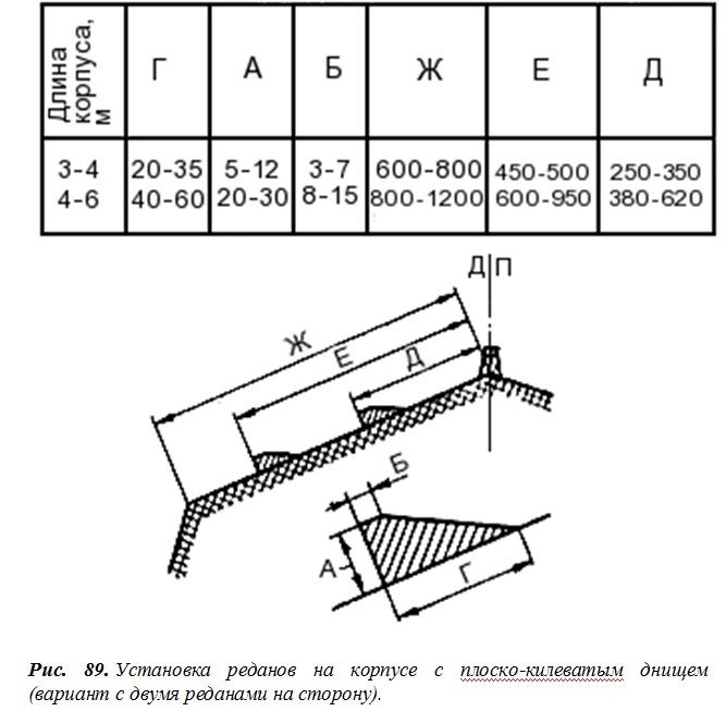

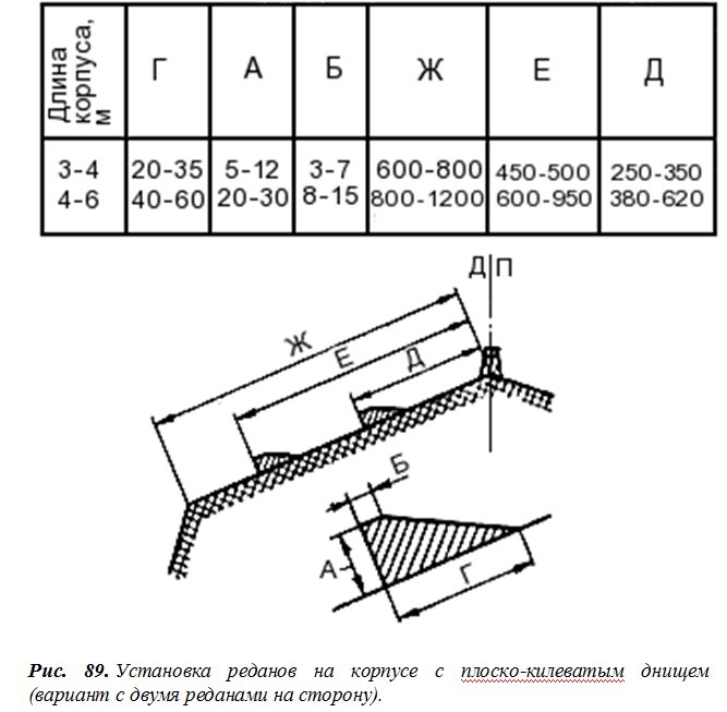

Вот почитай, может прояснит картину.
Имхо:
  • надо что то среднее, между реданами на Ока 4 и Днепр
  • одной пары реданов будем мало
Ока 4 по ходовым качествам в разы лутше чем чем Южанка 2.
