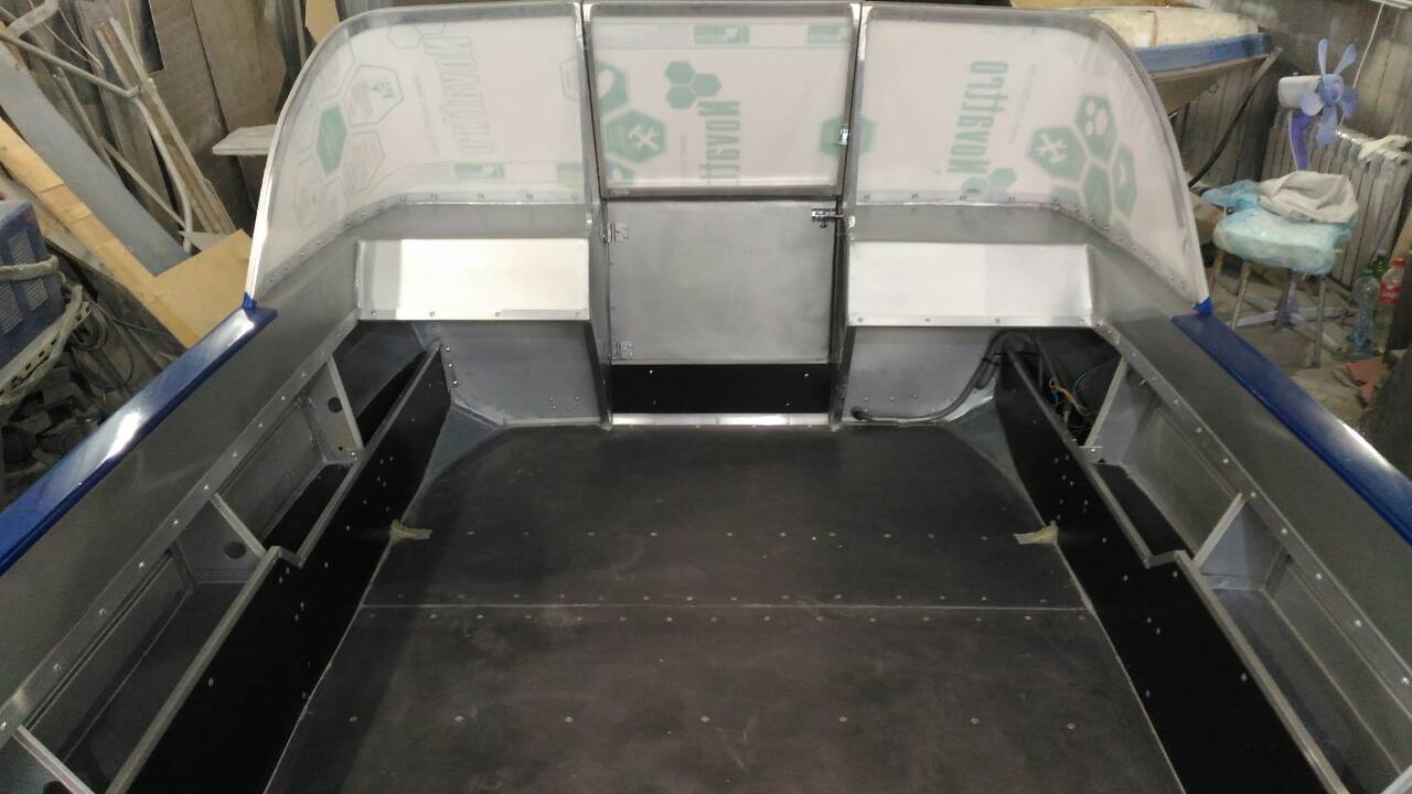

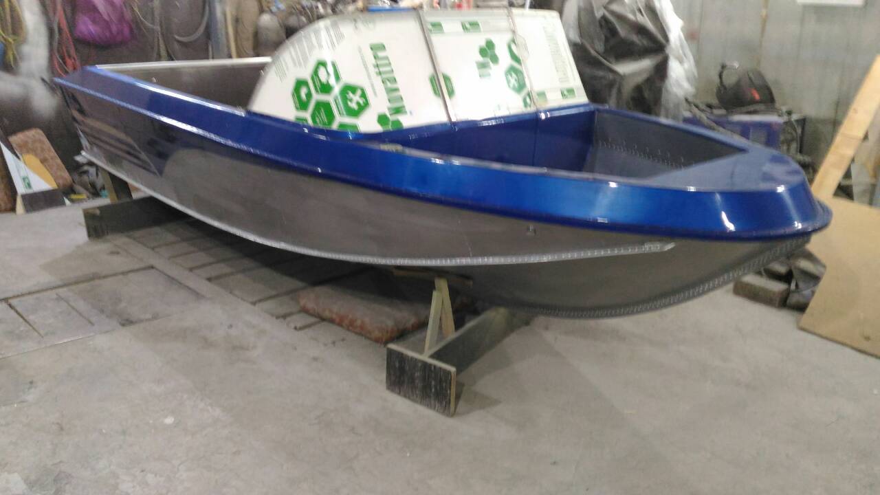

День добрый Водомоторники, выставляют на "суд" своё творение

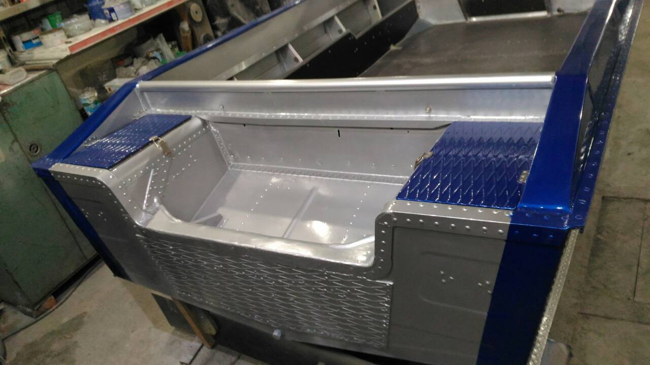

Вдохновила меня работа ребят, и решил я собрать себе красавицу! Работы проделано оч много!

Отлично сделанная лодка

А кто нибудь Трим от смс ставил, если можно фото!

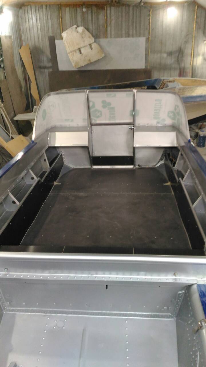

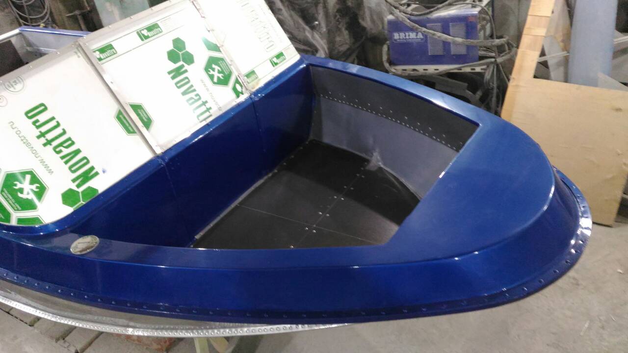

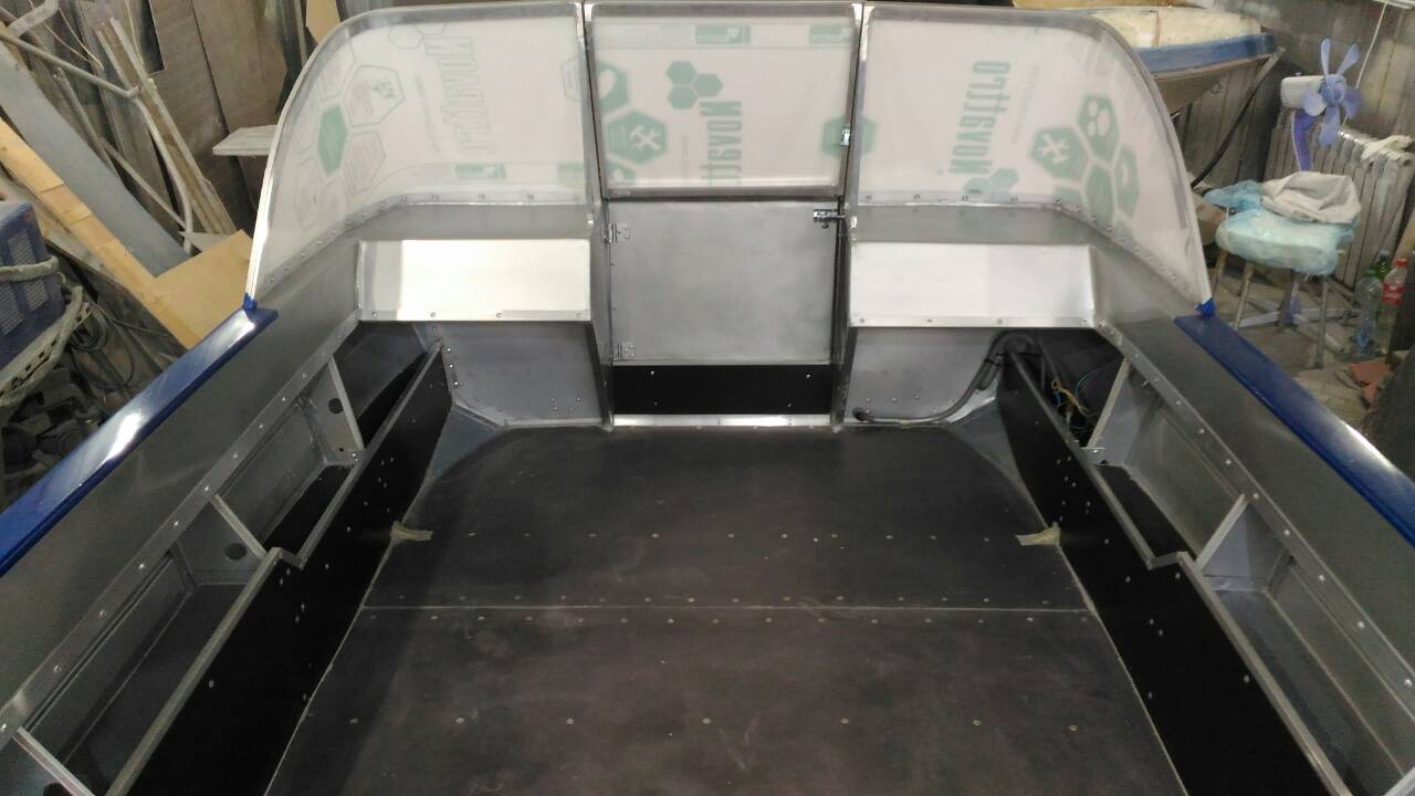

Классно получается! :lodka: высокенькая такая.

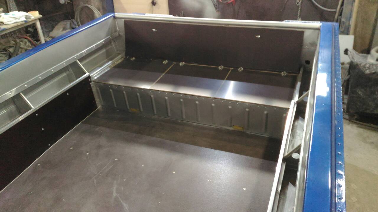

Наверное не подойдёт мой совет, но все же озвучу: (глубиной заднего сиденья навеяло).
Можно сделать в три слоя раскладывающуюся на себя как гармошка сидуху. Получится диван в 150 см раскладывающийся одним движением. С боков просто доп опоры предусмотреть и получится крутяк.
из спорных решений - было продлить внутреннюю обшивку бортов до самой палубы не оставив просвет на толщину стопы . Не очень удобно будет к борту подходить. имхо
Отличная работа :good:

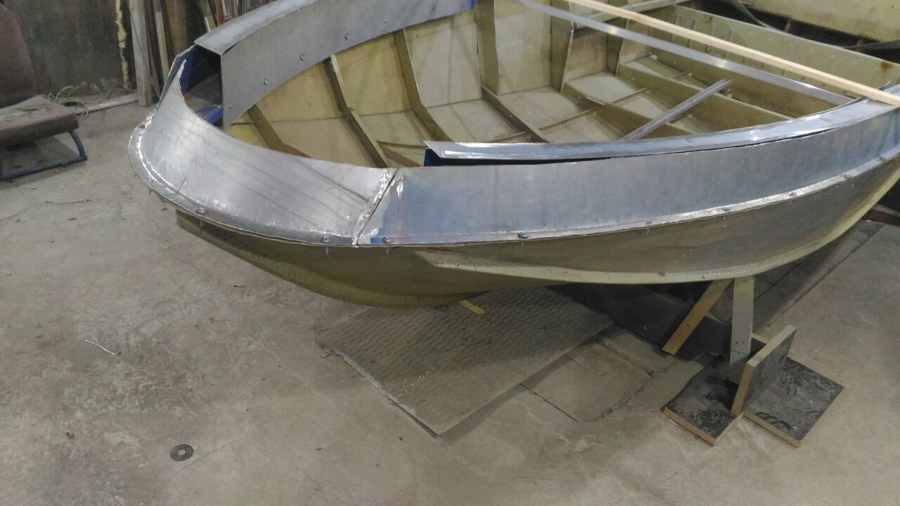

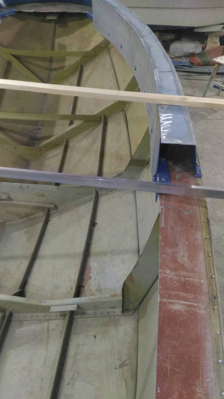

Если есть фото, то интересно увидеть и услышать как были нарощены борта.

Борта это отдельная эпопея, решил пойти по пути наивысшего сопротивления))) был расклепан привальный брус, под него гнулся лист, заворачивался и опять приклепывался
2 113
Именно об этом и хотелось увидеть\ услышать, очень интересен процесс :good:
Видео которое вдохновило на эту работу знаю, мне тоже очень понравилось, что в итоге получилось
Думаю не только мне это будет интересно.

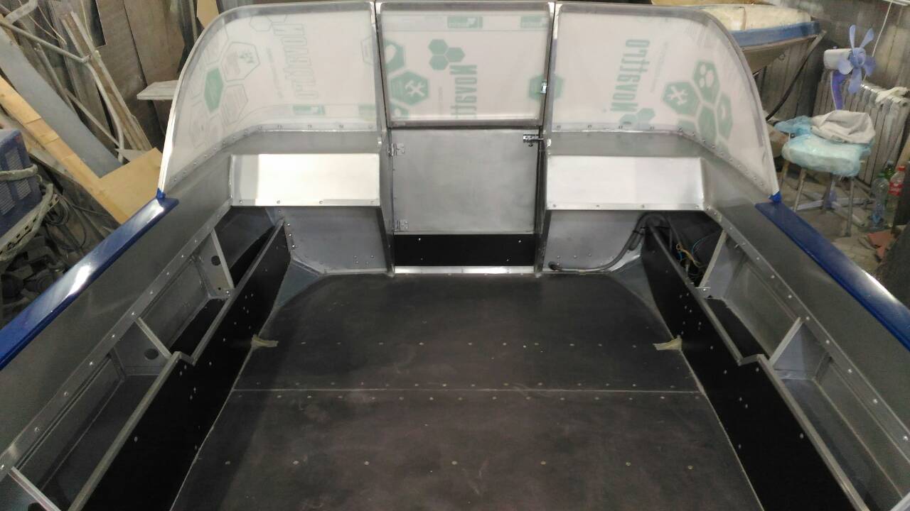

Я даже думаю не ставить пассажирское кресло, чтобы места больше было!

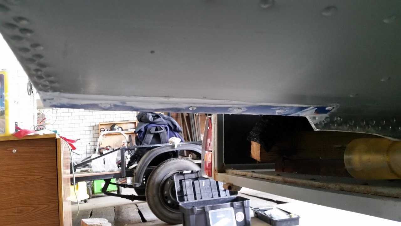

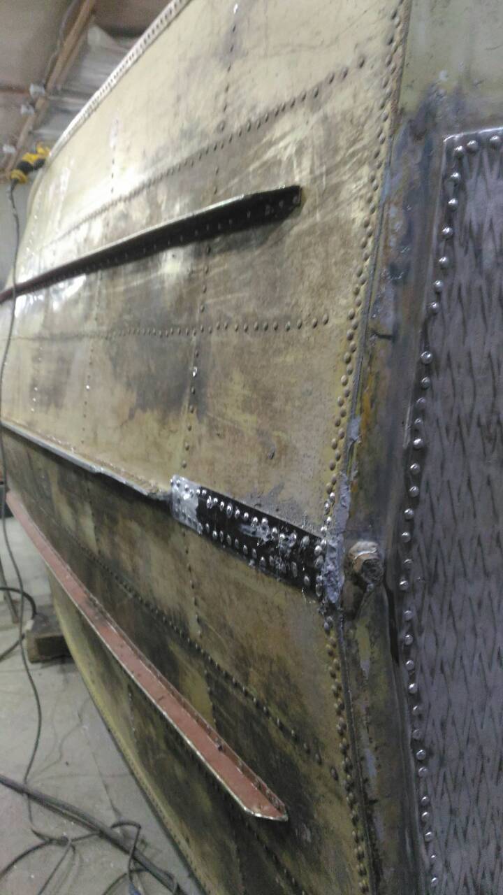

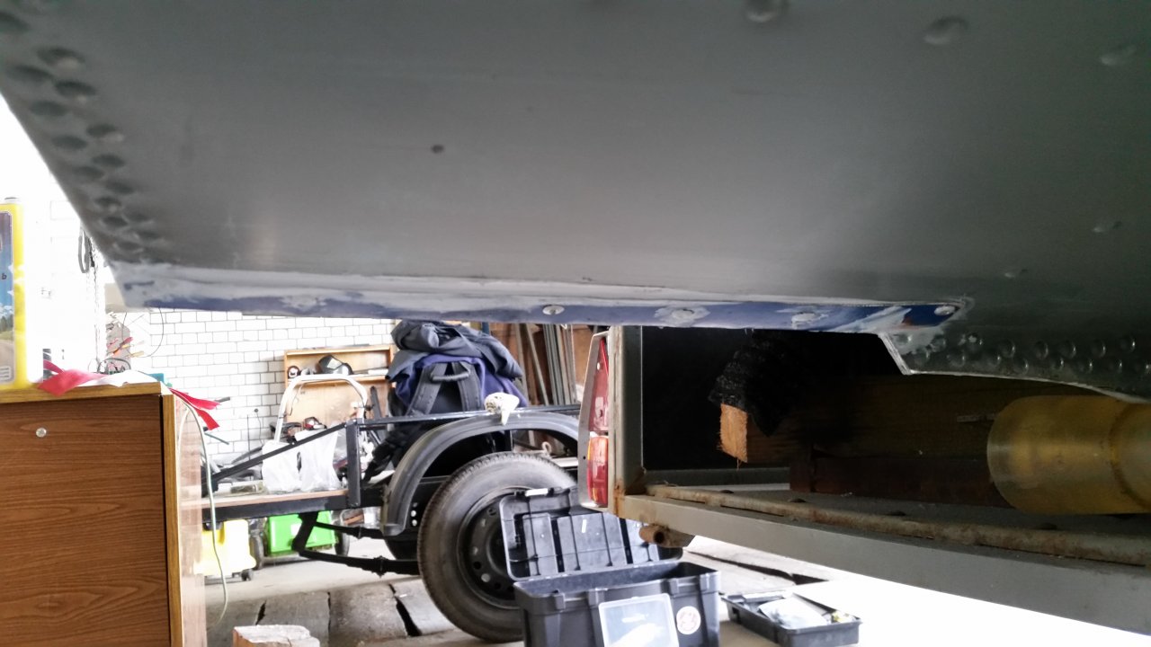

Кстати приклепал преданы и срезал киль, жду жидкую воду , интересно посмотреть как они себя покажут

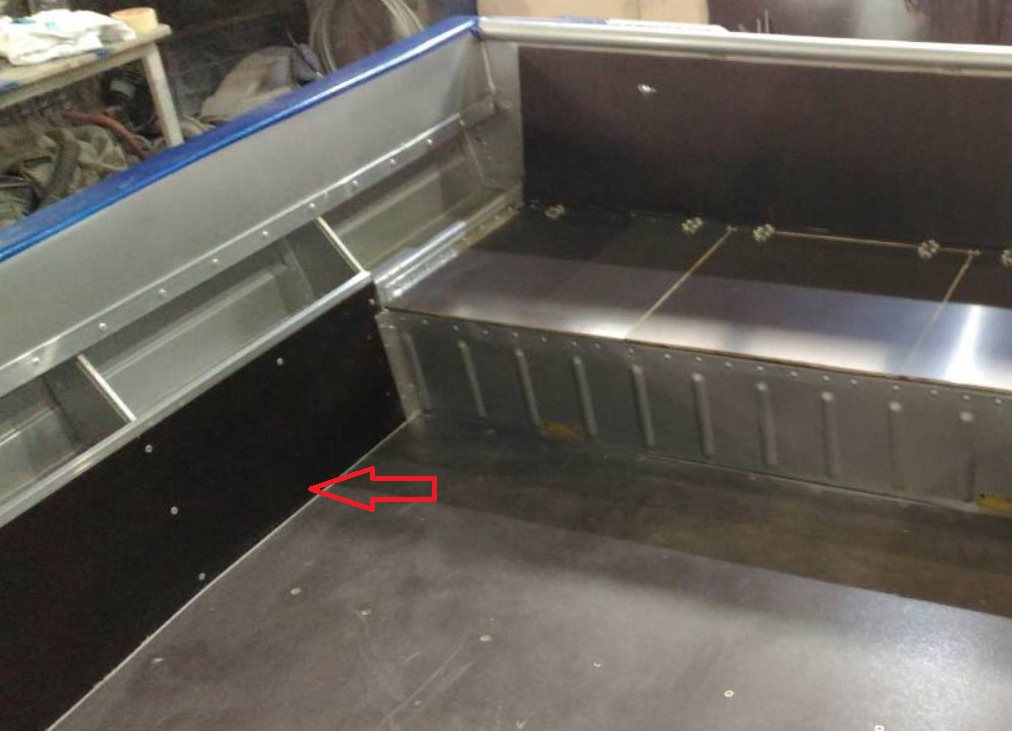

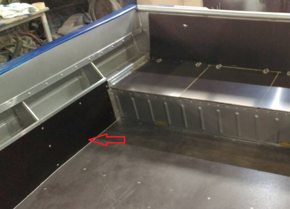

Об это месте:
145969
С "точки зрения" эргономики, будет неудобно стоять лицом к борту - нет места для носка ступни.
Вот для примера такие "ниши", правильные с точки зрения эргономичности.:

Может быть, я даже не думал об этом, но там у мменя блоки плавучести заложены, а стыки прогермечены чтобы грязь не попадала! Поэтому думаю так будет лучше

Мелочь, но может изрядно вывести из себя. Коленки отобьешь, ну и...

Резаный киль однозначно плюс!!!!!
Я срезал и разница есть!!!
Это точно, сам наступал на эти "грабли", но не с лодкой, а дома в ванной зашил боковину и положил плитку....., через месяц разобрал и переделал :cool:
Ага. А представь тут еще неустойчивость на воде.
Реданы это хорошо, но исполнение, количество и место установки вызывают сомнение в эффективности, но вода покажет :cool:
Прекрасно представляю Паш, ни одной лодки у меня с зашитыми бортами ни когда не было, именно по этой причине :D
Исходил из информации на форумах и личного пользования лодкой ока4
2 113
Буду рад ошибиться, чесс слово :drinks:
