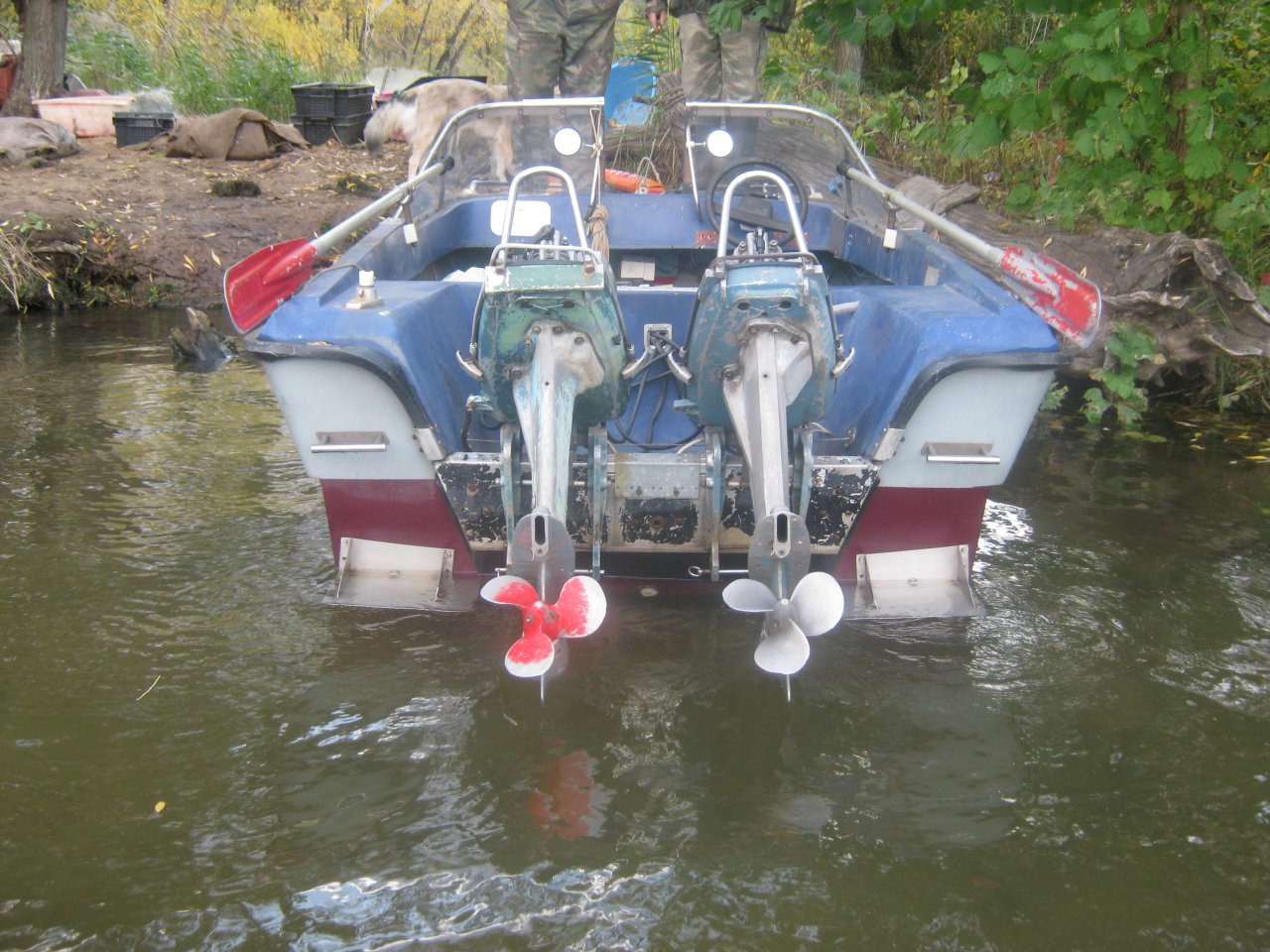

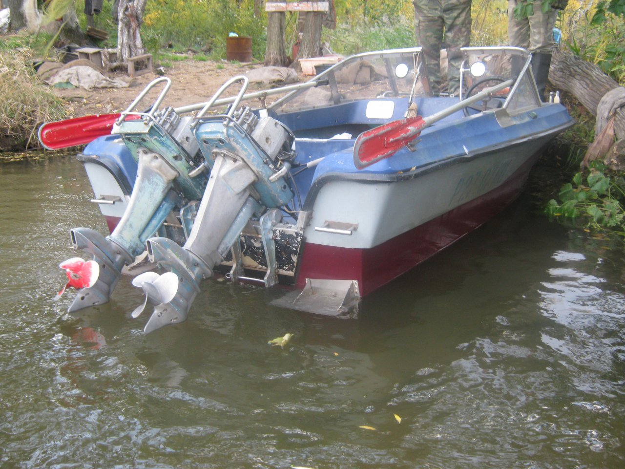

Если лодка короткая, то 2 вариант здорово поможет при выходе на глисс. Ставил самодельные не регулируемые вровень с днищем на Нептун3, здорово помогали. Фотка что то не липнет. Ну вот вставилось.

Транцевые плиты дают плюсы.
Минусов я не знаю.
9 555
4 760
Минусов я не знаю.
А я знаю.При резком сбросе газа замедление лодки происходит более резко(если плиты с гидро подпором ,те что за 9 т.)Ещё немного падает максималка из за большей площади контакта днища с водой.Если мотор с тримом то компромисс найти можно,но растёт расход топлива.Это плата за отсутствие "рыбки дельфина"Оптимально когда плиты имеют дистанционное управление(гидравлика или электро механика).Тогда легко справиться и с креном на борт ,и с кренами при скоростном маневрировании,НО ЦЕНА такой приблуды КОСМОС!
27 169
2 186
Имхо
Обычные не регулируемые из нержавейки. Установить вровень с днищем. Не думаю что будет потеря скорости или увеличение расхода топлива.
На истину конечно не претендую, но себе буду такие делать.

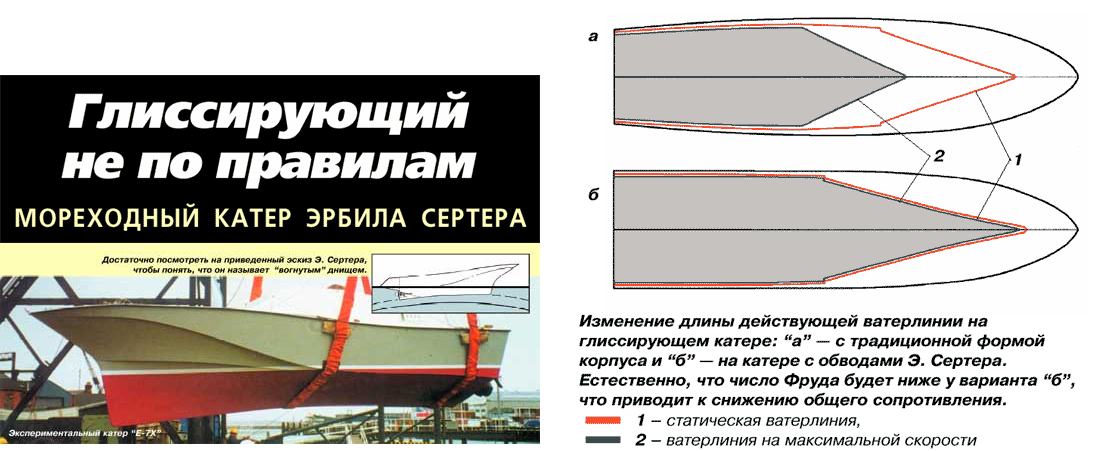

shalagin
05.08.2012
1 806
258
г.Сыктывкар
Ветерок-8м
Напишите ответ...любое увеличение смачиваемой поверхности увеличивает сопротивление,соответственно,расход,ходкость и мощность.
По словам вездесущих "британских учёных":yes: это уже устарело и увеличение смачиваемой поверхности уменьшает сопротивление (число Фруда) глиссирующего катера, см. КиЯ № 175.
