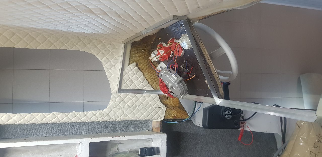

Игорь добрый день. Возник вопрос: как ты собираешься рулить "мелким" если что, по фото ведь совсем не удобно.
garik64
14.11.2013
1 466
628
МОСКВА
Все четко получится, можно и руками ,места хватает но маленький будет тягой с основным связан ,и управлять и газ реверс все будет от второй машинки,только заводить вручную,когда подключу все будет в фото и видео

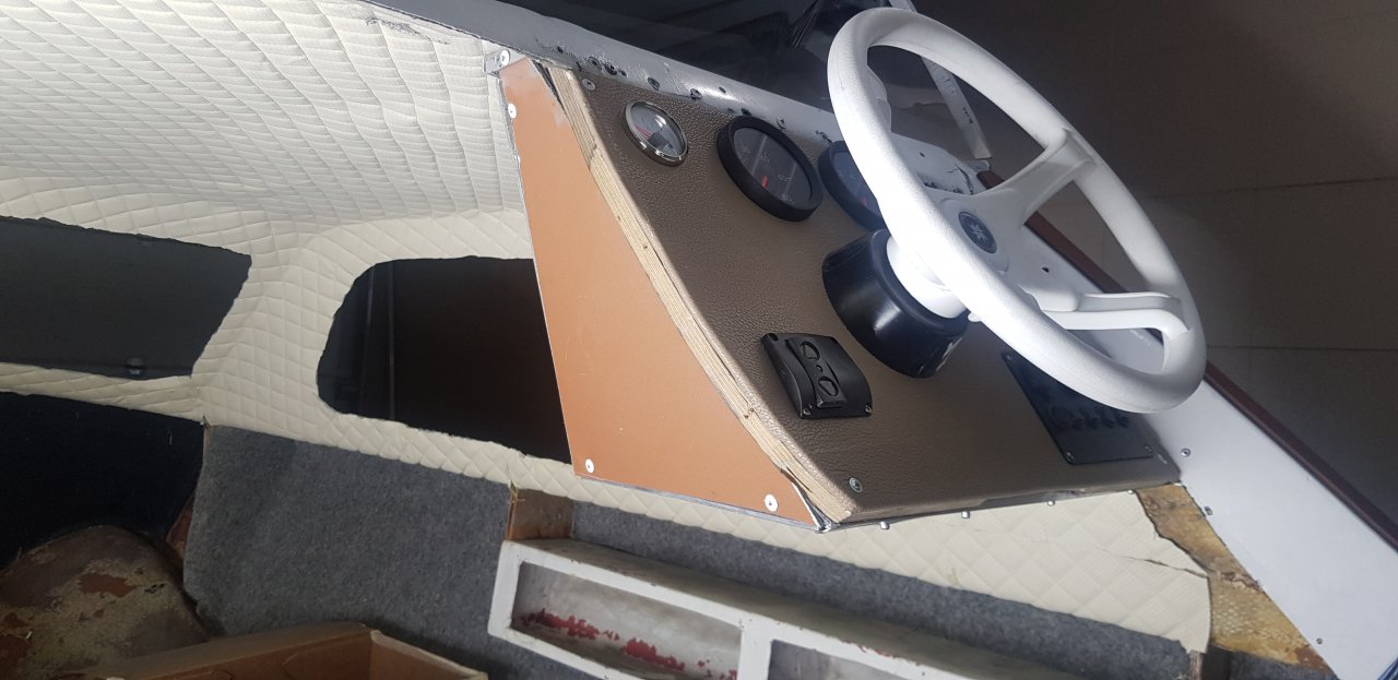

С постом управления как то не понятно.Так и будет в"воздухе" висеть?

Низ открыт будет?

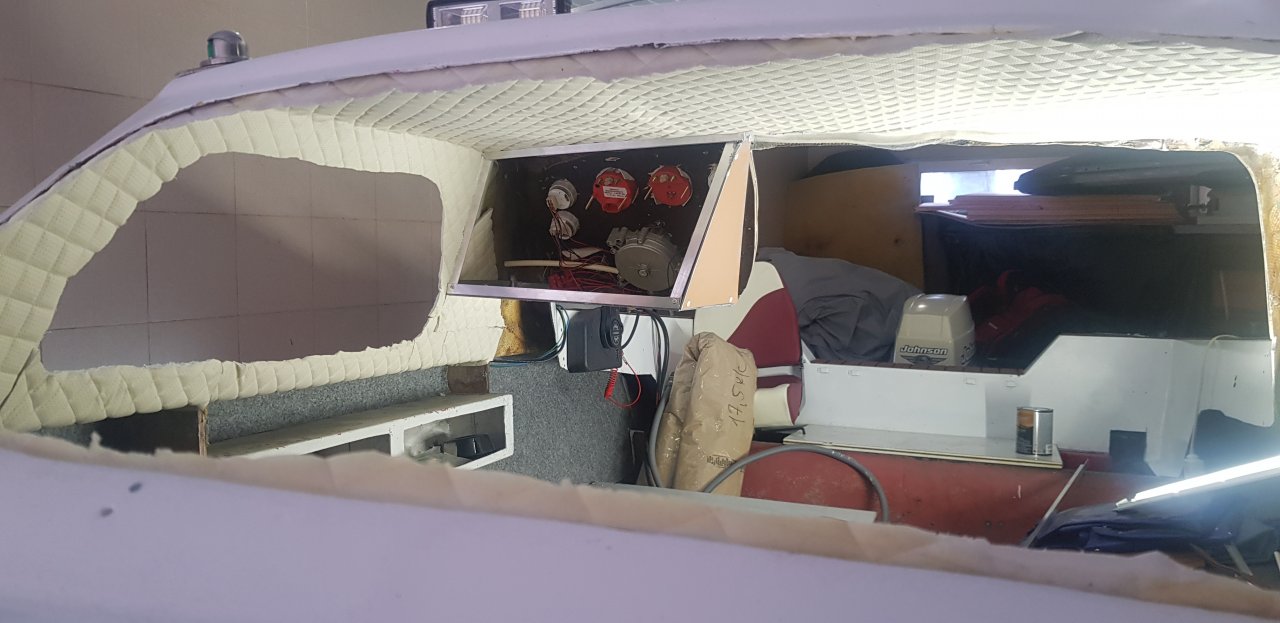

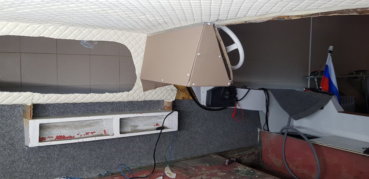

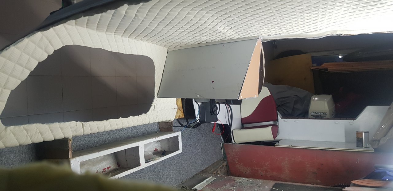

Вот начал делать короб ,так будет понятнее что я хочу, а стойка тут не нужна только мешать будетПосмотреть вложение 178614

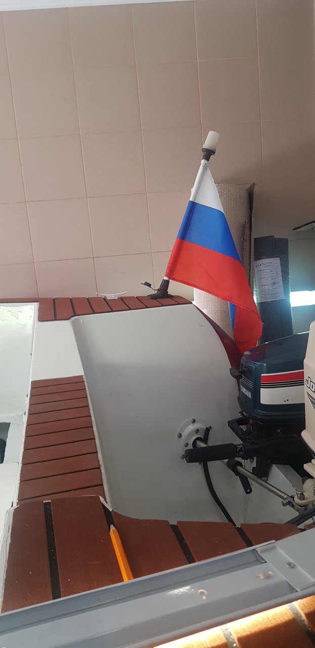

Игорь, прости меня за прямоту, общаемся не первый год! Но для таких недешевых материалов и рассыпухи можно было бы и поаккуратнее делать. Лодка у тебя не первая!
Почему редуктор не вынес наружу? В итоге он у тебя вылез в каюту, а можно было помудохаться с тоннелем и подать его назад. В итоге получил бы наиудобнейшую посадку и место в каюте. Элементы палубного покрытия подогнал плохо. На фотках, где утка на потопчине, глаз режет :mad:. Что за шов на отделочном покрытии каюты?
Только без обид :drugi: и в качестве конструктивной критики :dedok. Перестань спешить - на воду все равно долго не выйдем в этом году.
Боря ни каких обид, скажу так, гараж теперь не в моем распоряжении , редуктор не вынес потому что в таком случае кресло нужно отдалять от штурвала а оно и так стоит на краю, я хочу чтоб можно было стоя рулить , швы такие в некоторых местах потому что не хватило обивки и пришлось мутить из кусков, именно этот просто прилепил он еще не приклеен , но самое главное это гараж ,вот 6 го нужно освобождать и дальше все делать на улице
9 748
6 525
Нет слов, жопа. Не знал об этой неприятной новости. Без помещения работа с декоративными покрытиями становится сверхсложной, или плохореализуемой. Но с обивкой подумай. Может что-то замутить по принципу облицовки задних стоек советских автомобилей с натяжным потолком? Помнишь? Там простейшая накладка была, которая окультуривала кромку потолка.
Да теперь уже поздно почти все готово, остался только кусок ,сегодня купил клей и буду продолжать клеить, а с гаражом так потому что ушел с персонылки и перешёл к шефу на фирму

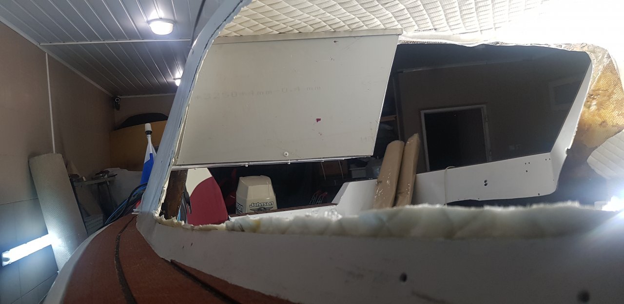

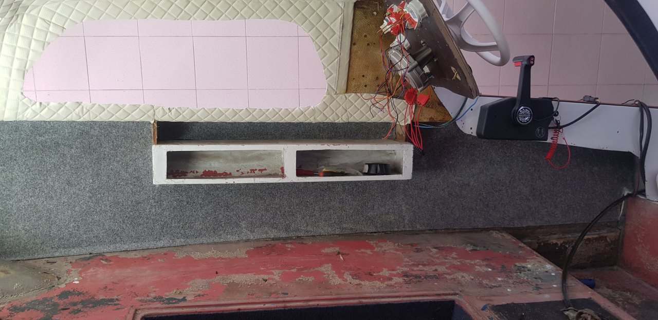

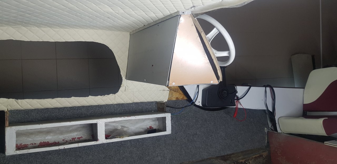

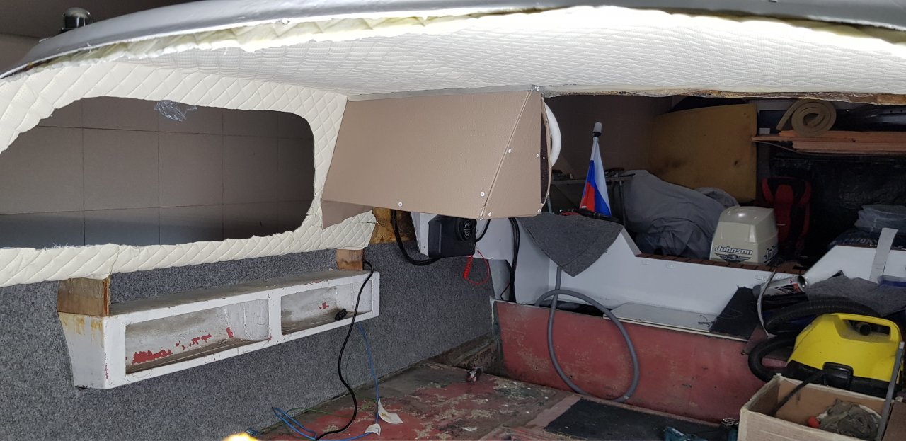

Ну вот как то так,осталось обклеить,и ни какой стойки ненужно и так все жёстко и доступно

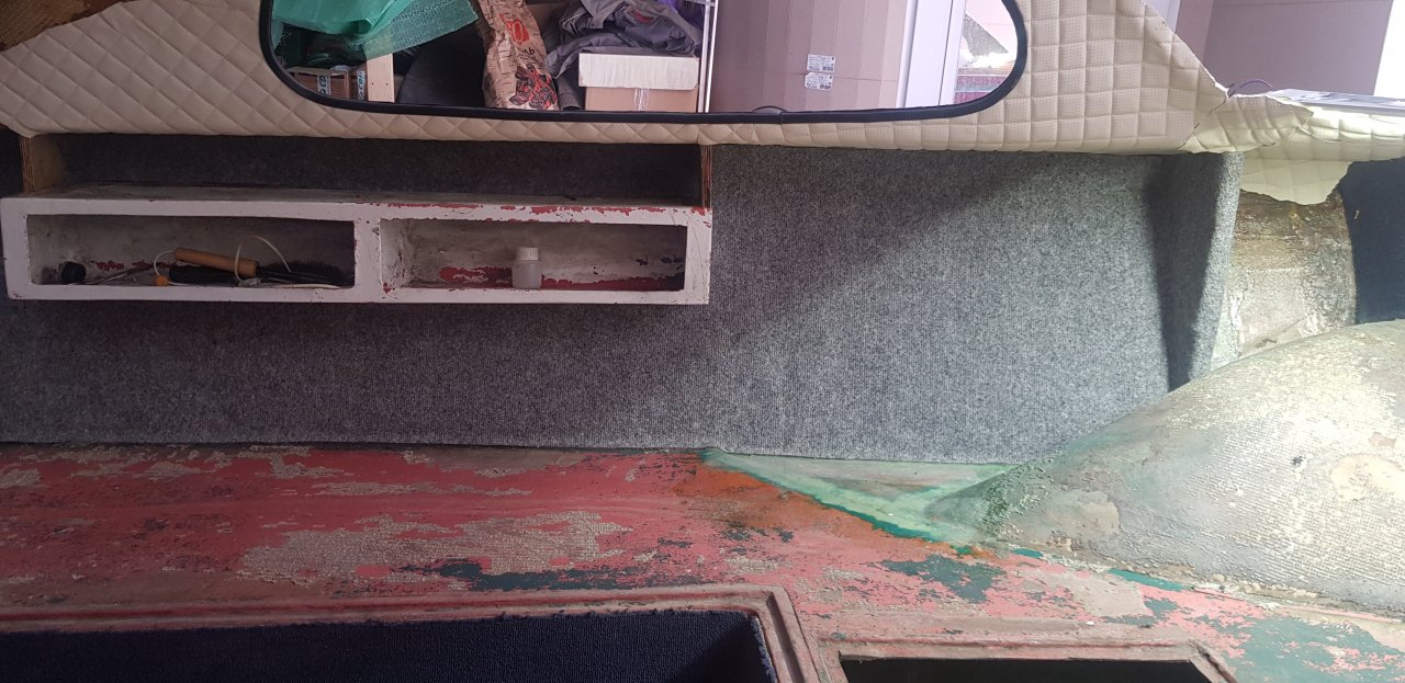

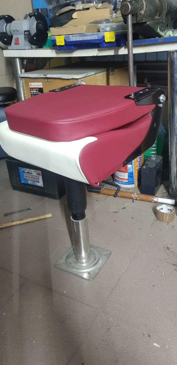

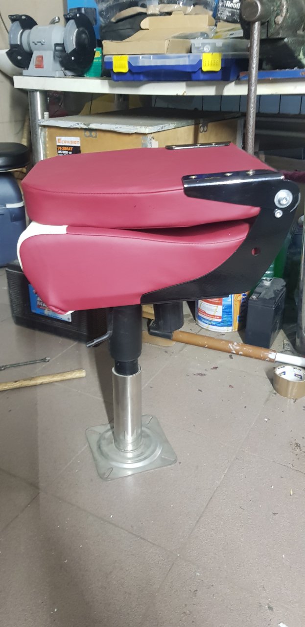

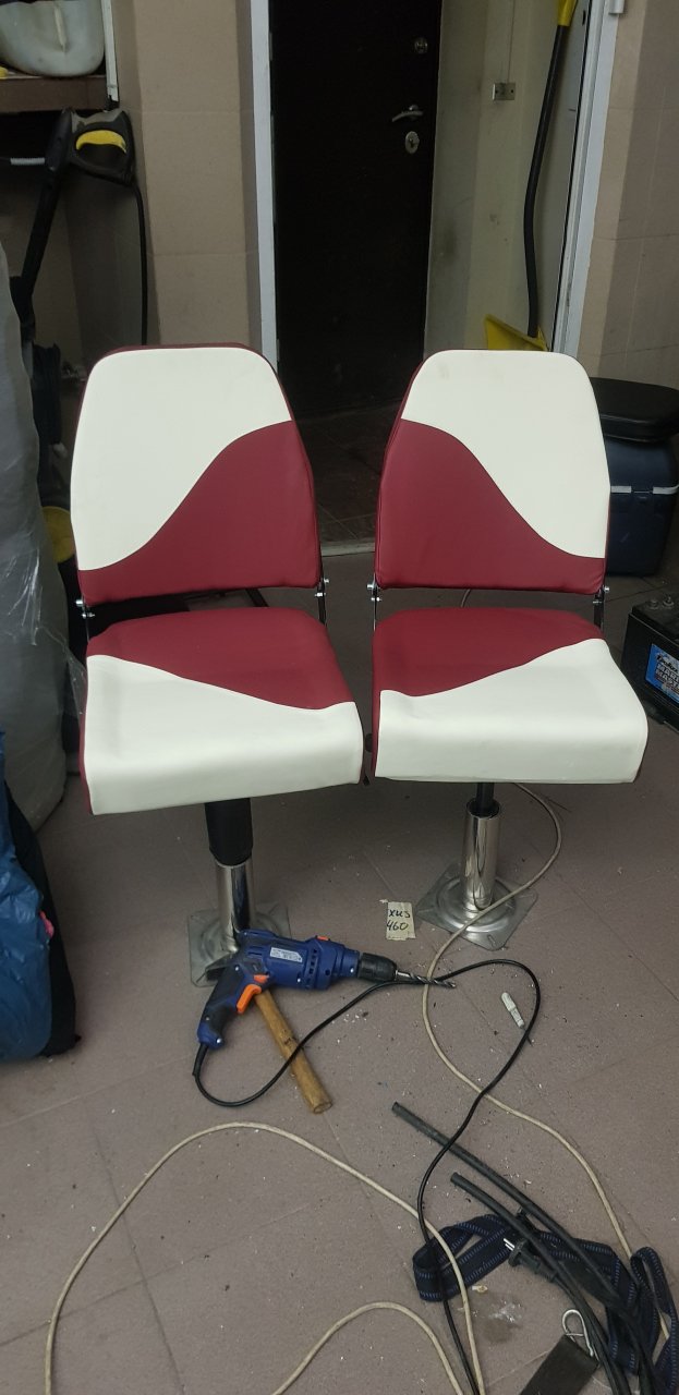

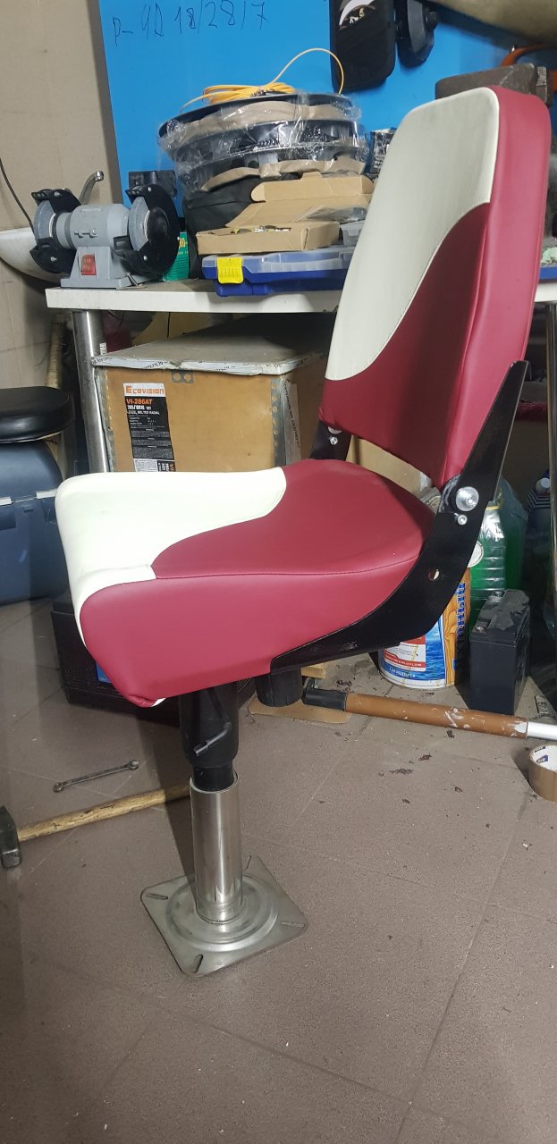

Доделал рундук под лебёдку ,второй борт и сиденье

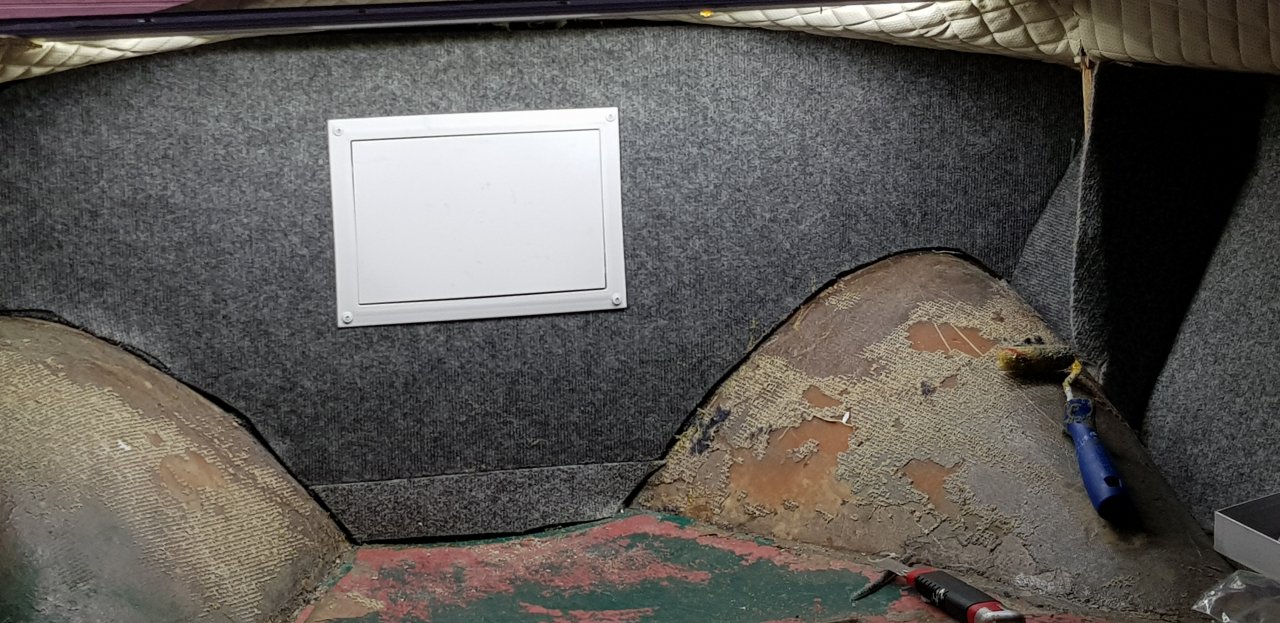

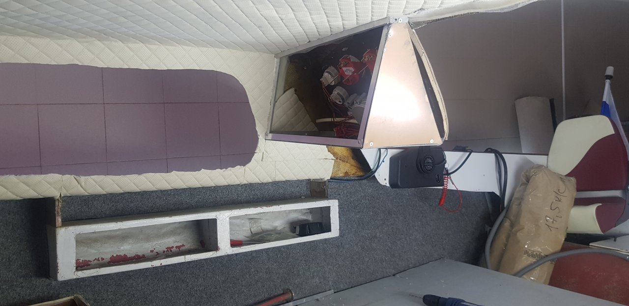

Обклеил
