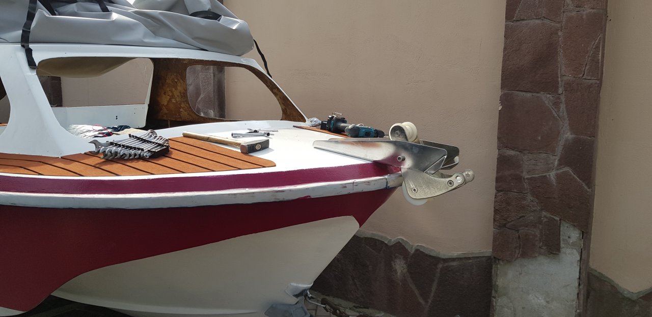

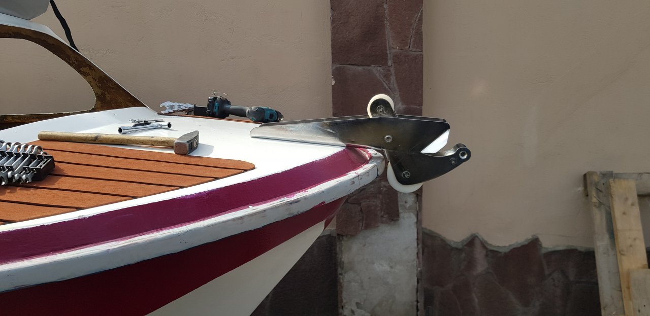

Всем привет ,работа продолжается ,первый шаг установил роульс для якоря

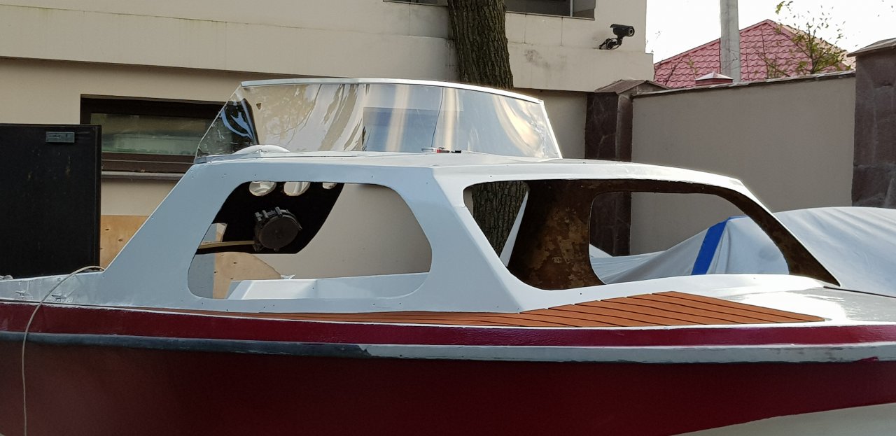

Добрый день! Игорь, чем будешь крепить стекла на рубке?? Как считаешь вариант покраски днища краской для дорожной разметки?? Иду по твоим стопам. Только я пока не половинил, предыдущий владелец все переклеил финской фанерой 6 лет назад. Я стекла купил в В.Новгороде, из монолитного карбоната, уже затемненные, Тент-плюс. У них есть алюминевый профиль на стекла, сидушки и т.д. цена адекватная.

Звони тел в профиле ,писать много нет времени

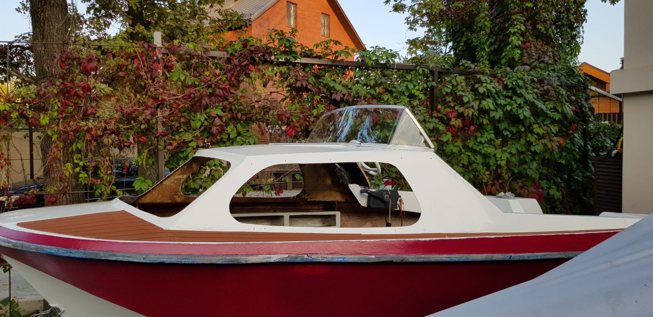

Рядом с Москвой эксплуатировать будешь? Для Волги лобач усилить надо бы. Гулянки у нас тонут из за вышибленного волной лобового стекла.
garik64
14.11.2013
1 466
628
МОСКВА
Куда душа пожелает туда и поеду, крепление стёкол сам придумал, описывать долго все будет в фото и видео ,меня больше волнует как затонировать

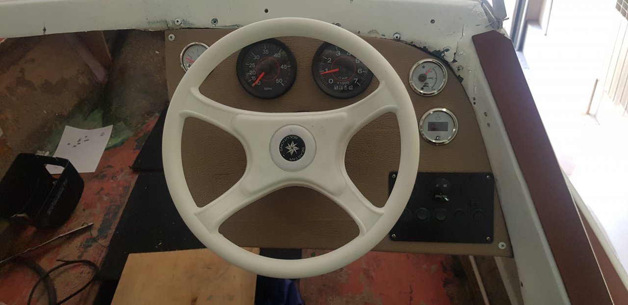

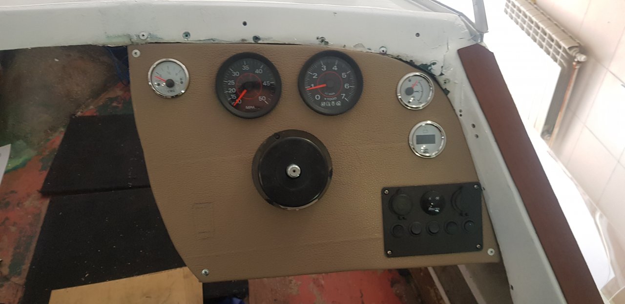

Спрятал лебедку и собрал панель приборов
Попробуй поволноваться усиление лобача. Оно у тебя вынесено к носу и будет подвержено воздействию, и хорошему, набегающей волне, в шторм конечно. У нас ставят отбойные дуги и т.д. Радикально, рыбаки, закрывают фанерой им необходимо часто на воде и в разную погоду..
Да-это серьезно!
Вот я как раз и захренячу лобовик фанерой ,шутка, я не занимаюсь промыслом рыбы а делаю для души да и в шторм фиг меня выгониш, можно причалить и подождать

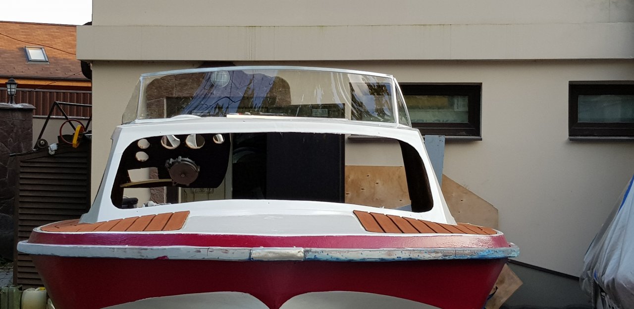

Может на заказ ,хоть и дороже , но всеже лучше чем пленка,
Стекла не стандарт заказывать бесполезно, нужно искать вариант тонировки, тут двоякое мнение одни говорят что плёнка пузырями возьмётся на солнце ,а у тонировщиков спрашивал говорят пофиг ни чего небудет
8 546
3 288
Клеил на Байлайнер.На солнце-да,идет пузырями.Видимо-из-за того,что стекло и поликарбонат имеет разную структуру.На стекле-на солнце-таких пузырей нет.Из=за этих пузырей пришлось снять всю тонировку.
3 159
1 311
Игорь никого не слушай. Тонировал сам, плёнка не помню какая(но уж точно не самая дорогая), лет уже много назад это было. Правда стекло у меня из плекса, не поликарботнат. Белые точечки-это обыкновенная пыль и грязь, проклеивается замечательно.
