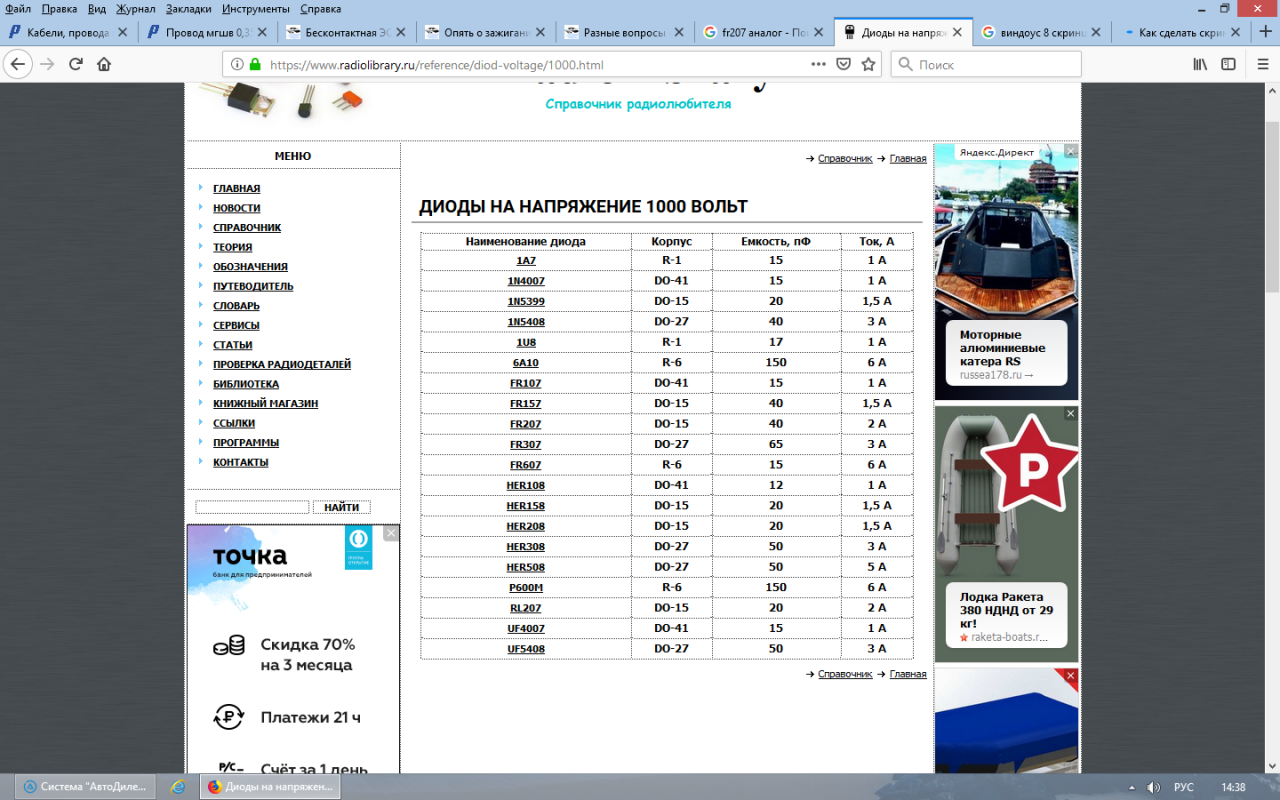

Андрей, по поводу бракованных диодов fr207, может имеет смысл подобрать более надежный аналог, вот что нашел поиском, не силен в полупроводниках поэтому вопрос, что лучше, хочется чтобы изготовленное зажигание было максимально надежным.
Сергей Б
09.12.2017
5 412
1 603
А нету.
Тоже нету.
Я давно китайским диодам не доверяю, по этому в высоковольтных цепях включаю по 2-3 последовательно, занимаюсь ламповой техникой, часто 400-1000 вольтовые пробивались напряжением 250-280 вольт, и заявленный импульсный ток не держат.
3 907
Ты знаешь тут палка о двух концах. Попадет партия бракованных 1N или тех же UF и опять засада в этом вопросе будет.

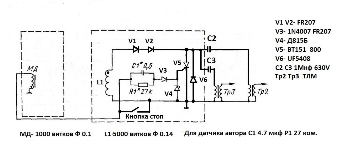

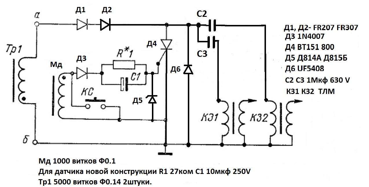

Самого главного то я и не сказал, Ярослав.
Я же подстраховал схему на случай не очень качественных диодов в выпрямителе.
Подстраховал как раз установкой двух диодов последовательно. (Сергей выше написал о этом варианте)
Так что по напряжению два диода с большим запасом. Ну а что касается тока, то и по току там запас не маленький у диодов. То есть дополнительные выравнивающие ток резисторы, параллельно диодам- не нужны.
Провод там на катушках тонкий. Он не выдаст с генератора 2 ампера.
Это проверено нагрузками в виде ламп накаливания 220 вольт 40 ватт.
