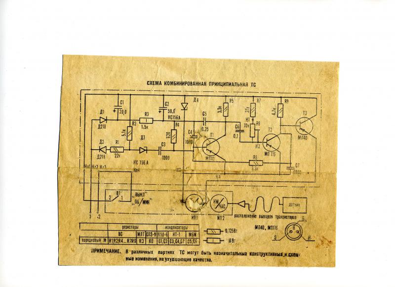

ТС-это спидометр (манометр 1 ати, градуировка шкалы в км/час) и тахометр для магдино МВ-1, МН-1, МГ-101 (в общем для кулачкового распределителя зажигания). Если кто-то полностью изменял или дорабатывал электронную схему тахометра, которая стала работать от генераторной катушки 12 вольт, при установки любого распределителя зажигания, отзовитесь.

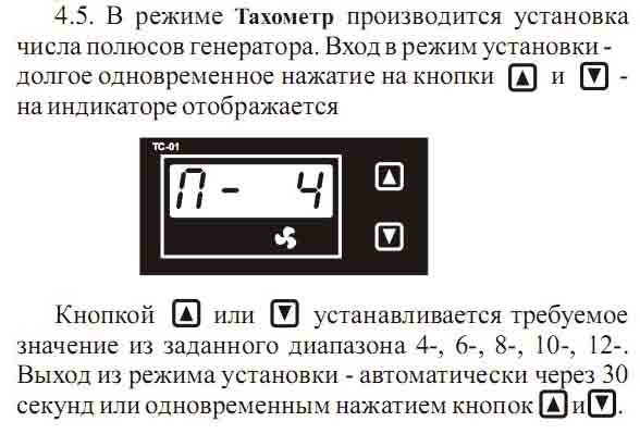

И в БК-03 и в ТС-01 и во многих, многих- да почти во всех электронных тахометрах устанавливается число импульсов за оборот. В инструкции по эксплуатации ТС-01- эта функция называется- "число полюсов генератора", устанавливаете n-6 и все. Че за проблема? А если не можете найти МК05, то БК-03, "как грязи" (650руб в мае текущего года в Самаре).

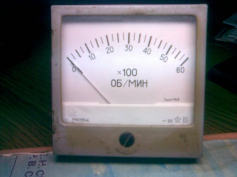

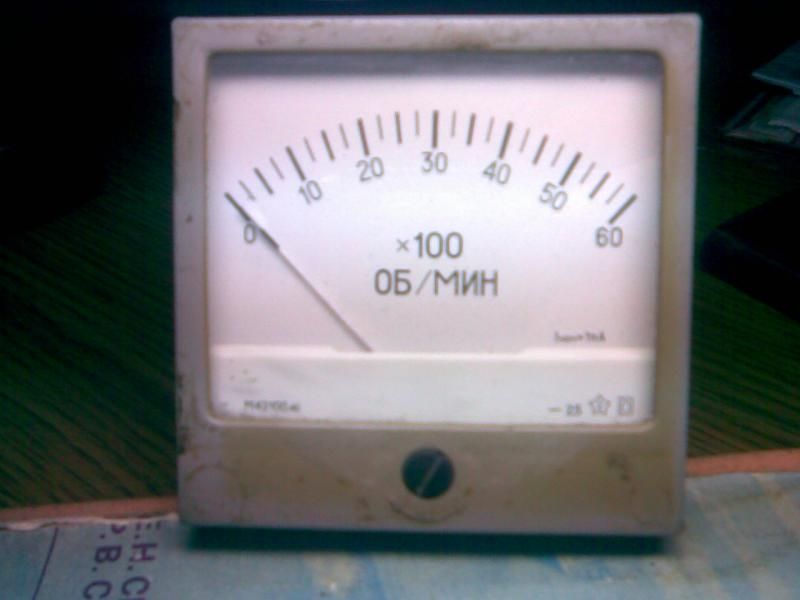

реф-мех сфотай крупным планом лицевую панель своего тахометра, так чтобы я смог рассмотреть все надписи и значки стрелочного прибора, мне это сильно поможет придумать подходящее решение.
реф-мех
16.01.2012
4 462
195
84
Мариуполь
Вихрь-30, Вихрь-45
Пожалуйста. Только плохое изображение. Надписи: в левом нижнем углу М42100. и мелко рядом 40. В правом нижнем углу: -2,5 далее пятиугольник, внутри его цифра 2. Самое правое: прямоугольник, внутри магнит. По-видимому магнитоэлектрической системы. Выше справа сила тока: I ном=1mA Могу выложить принципиальную электросхему. P.S. Нашел в "Справочнике по катерам, лодкам и моторам", что маркировка миллиамперметра М-4200.

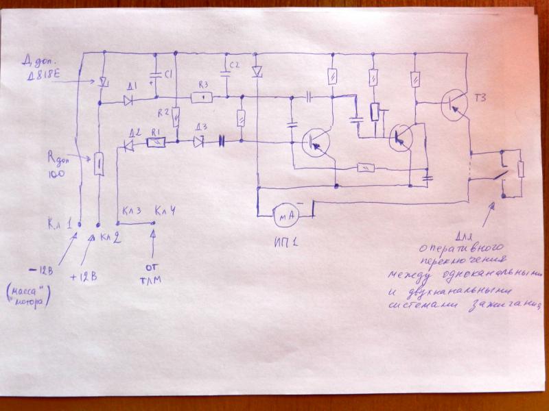

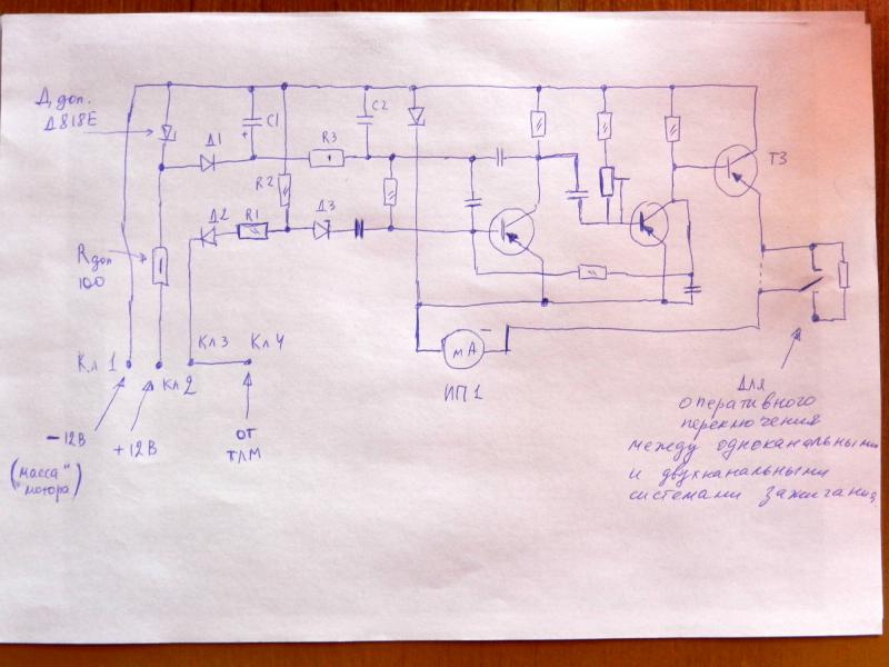

Доброго времени суток!
Я только сейчас добрался до прибора и выкладываю комментарии о переделке ТС под любое зажигание.
1. На плате прибора перережьте дорожки, идущие к диодам Д1 и Д2 от Кл.2 (Удобнее в районе контактной площадки около анода диода Д1).
2. Соединить Кл.3 или Кл.4 перемычкой с катодом диода Д2.
3. Соединить Кл.2 и анод диода Д1 резистором R доп.= 100 Ом (P расс = 0,5 Вт, лучше 1 Вт, т. к. греется); далее между анодом диода Д1 и Кл.1 включить стабилитрон Д доп. типа Д818Е (возможна замена на любой другой на напряжение стабилизации 9 В)
4. +12 В подать через тумблер на Кл.2; -12 В (масса мотора) подать на Кл.1; сигнал от ТЛМ подать на Кл.3 или Кл.4.
5. На этом всё, переделки закончены. Тебе только останется настроить твой прибор по образцовому тахометру, но лучше по макету системы зажигания, работающей от промсети, там только выставить 3000 оборотов для МБ-2 или 1500 для МБ-22 и всё.
У меня настроен при помощи макета под МБ-2 и предусмотрена возможность быстрого переключения между системой МБ-2 ИЛИ МБ-22. При работе с МБ-22 в разрыв цепи эмиттера транзистора Т3, с помощью тумблера, включается добавочное сопротивление, в моём случае 530 Ом.
Удачи господа!!!
