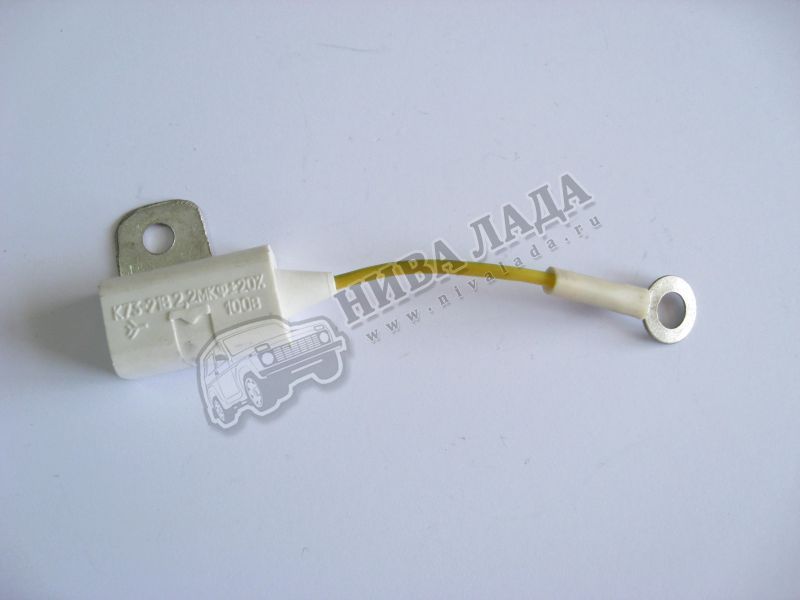

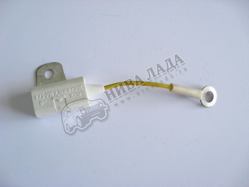

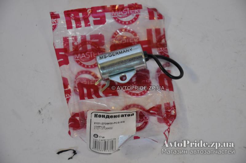

Кондёры от жигулей с боковым креплением норм входят во внутрь.Но чтобы не мудрить поставь снаружи!
Рудольф,вот такие кондёры..??

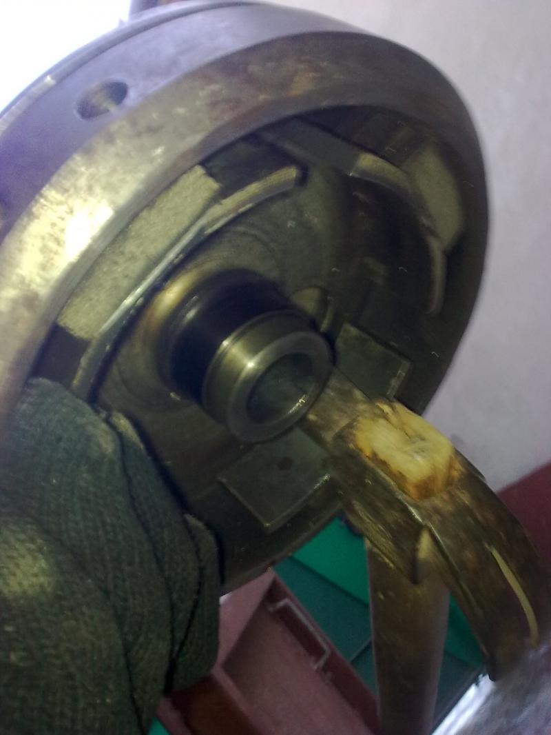

Попробуй другой маховик, может этот размагничен...
я весной еще фоткал,молоток держит,думаю что маховик нормальный.
