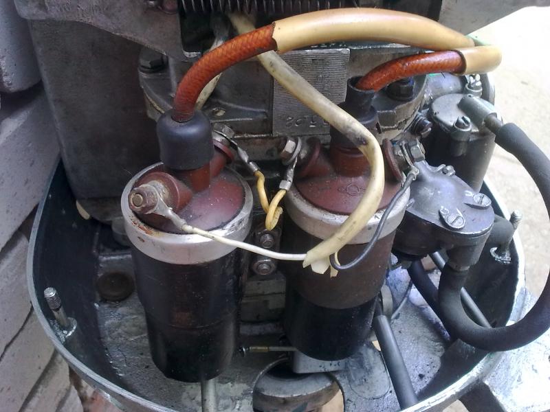

Саш,абсалютно верно :good: :good: :good: ,сегодня проверяли цилиндры,один цилиндр то работает то не работает,завтра попробуем поменять ТЛМ катушки и конденсаторы,будем мучать зажигание,отпишусь что получилось...

Вчера до двух часов еплись на лодочной с моим мотором,собралась большая делегация,советов было много... :) .Короче ситуация такая же,в бочке заводится,работают оба цилиндра,ставим на лодку заводим на обоих цилиндрах,включаю скорость один цилиндр отключается и я еду как на вёслах :( .Больше не стал ни кого слушать и повез его к специалисту...
Когда он увидел мой мотор сразу мне сказал что катушки ТЛМ у тебя от 20-ки (цилиндрические) по этому не прёт,типа не хватает им мощности чтоб пробить искру при нагрузке.Сказал мне чтоб я привез квадратные ТЛМ-ки.Завтра бум ставить квадратные ТЛМ-ки.Что скажете,может из-за этих цилиндрических ТЛМ-ок не развивать обороты "вихрь м"???

Фигню он говорит. Если катушки рабочие,то всё должно работать.Контакты чистил?

Контакты в зажигании чистил,зазор регулировал,проблема еще в том что нужны длинные высоковольтники (возможно они пробивают),но вчера объездил все авто-магазины и высоковольтники только автомобильные и короткие,длинных нет :( .Правда конденсаторы не меняли,но мне сказали на лодочной что если-бы кондёр не работал искры вообще бы не было,а искра есть,но после мучения с зажиганием мне показалась что она стала тоньше и белая,до этого была толстая и синяя.

Чем чистил контакты?Я чистил только надфилем. причём с полной разборкой контактов. Высоковольтники можно взять с газ 3307 с медной жилой. Конденсаторы лучше поменяй.

скоблил ножом :roll: ,не было под рукой шкурки,я думал это не принципиально.Кондеров тоже нет в наших магазинах,буду снимать со старых зажигалок методом тыка,хотя тоже не вариант :)

Что в автомагах нет кондёров от жигулей?Почисти надфилем и всё промой!

я думал нужны специальные кондёры,я так понимаю они под маховик не залезут их надо выводить наружу? а зажигание завтра промою обязательно,обычным 80-тым бензином можно или чем то другим надо??

Какие ж это ТЛМ-ки? Это ИЖ56 сб39 . Эти катухи вполне нормально работают, если исправны.... Кондёры поставь снаружи, и лучше купи в радиомагазине что-нибудь типа К-73-17 или импорт на 400-600 вольт и 0,22-0,33 мкф.

Кондёры от жигулей с боковым креплением норм входят во внутрь.Но чтобы не мудрить поставь снаружи!
Александр Бузин, беги от таких специалистов. отличные бобины, если исправные конечно. 3 или 4 сезона сам на таких езжу - ноу проблем. контакты почистить, промыть как Рудольф советует. отрегулировать зазоры (можно чуть больше сделать на пробу). КОНДЁРЫ ОБЯЗАТЕЛЬНО ЗАМЕНИТЬ.
а определили проблемный котёл? на нейтралке точно оба работают?

Так и сделаю,я думал ТЛМ-ки разные бывают.Константин по по твоему почему мотор на скорости не прёт,а в бочке хорошо заводиться и работают оба цилиндра,а как нагрузку даешь (имею в виду, включаешь скорость) один цилиндр сразу отключается?
