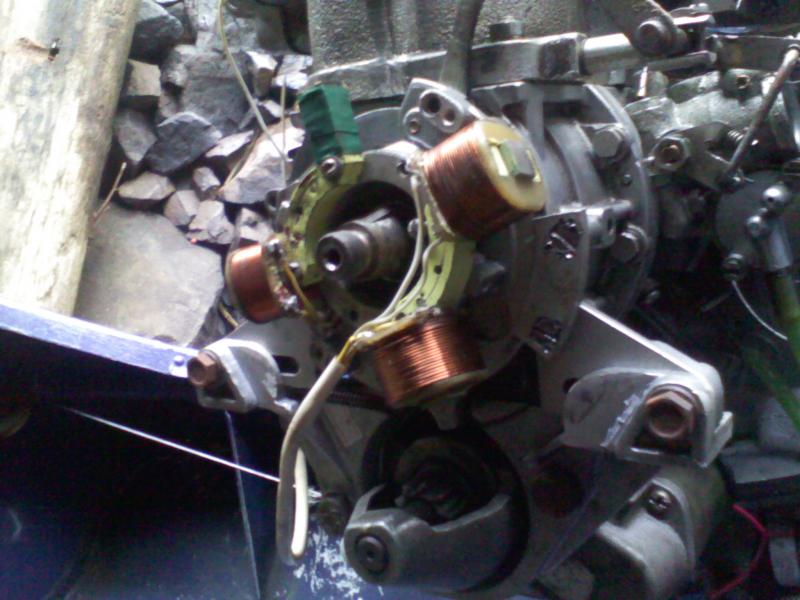

После переделки зажигания Вихря-30 с кулачкового на бесконтактное с датчиком Холла и 2-х искровой катушки проблемы с запуском исчезли полностью. Только ДХ был установлен, вместе с магнитом, как на форуме КиЯ. Считаю лучшим вариантом. При этой конструкции только 2 искры и никаких других паразитных искр. http://forum.katera.ru/index.php?/topic ... e__st__400 Пост 402-410. Особенно понравилось решение крепления ДХ.
Атакой датчик и способ видел.Датчикss441a-набери поиском.
На роге, конечно вариант, но он как я понял без штатного магнита. А почему не надо убирать магнит ДХ написано в посте 150-автор Сакович Ю. И кроме того у меня все 4 катушки генраторные.

Просто датчик от ваза рассчитан на управление шторкой,ss441a-срабатывает при переходе магнитных полей S-N,или N-S если развернуть его на 180градусов.
Вот почитать ради интереса; http://forum.motolodka.ru/read.php?f=1& ... 0&t=211690
