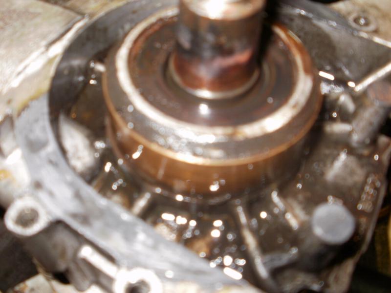

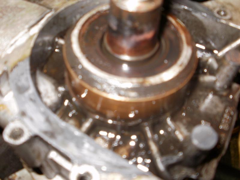

Александр Бузин сказал(а):
к стати и еще под маховиком заметил замасленость,есть подозрение что пробивает верхний сальник коленвала
Возможно это следы заводской смазки (литол или т.п.) на картере под основанием магдино для уменьшения трения и износа при повороте магдино. Смазку необходимо периодически обновлять.

Вот это называется "замасленность"! Правда бежит поверх обоймы сальника.
Наружная обойма подшипников 205 и обойма сальника запрессовываются в верхнюю крышку картера по горячей посадке, т.е. прежде чем выпрессовать их необходимо крышку подогреть до 80-100 градусов. Владелей выпрессовал просто без подогрева. Результат тебе на лицо: при выпрессовывании сталь сняла с алюминия слой металла и получился зазор между обоймой сальника и отверстием в картере,через который и идет масло из картера в магдино. Масло не будет идти, если выточишь новую обойму с увеличением ее наружного диаметра, с чистотой поверхности не менне 7 класса. Но это временно, так как люфт между подшипниками и крышкой будет увеличиваться (будет разбивать). Кстати, у конуса раковины.
посадить всю это шляпу на локтайт.
Если герметик этой фирмы после застывания становится очень твердым.
так на это и расчитан - фиксатор для подшипников. а выбор сообсна и не велик, либо картер\крышку в утиль
Если честно, я не знал, что есть такой герметик. Спасибо!
