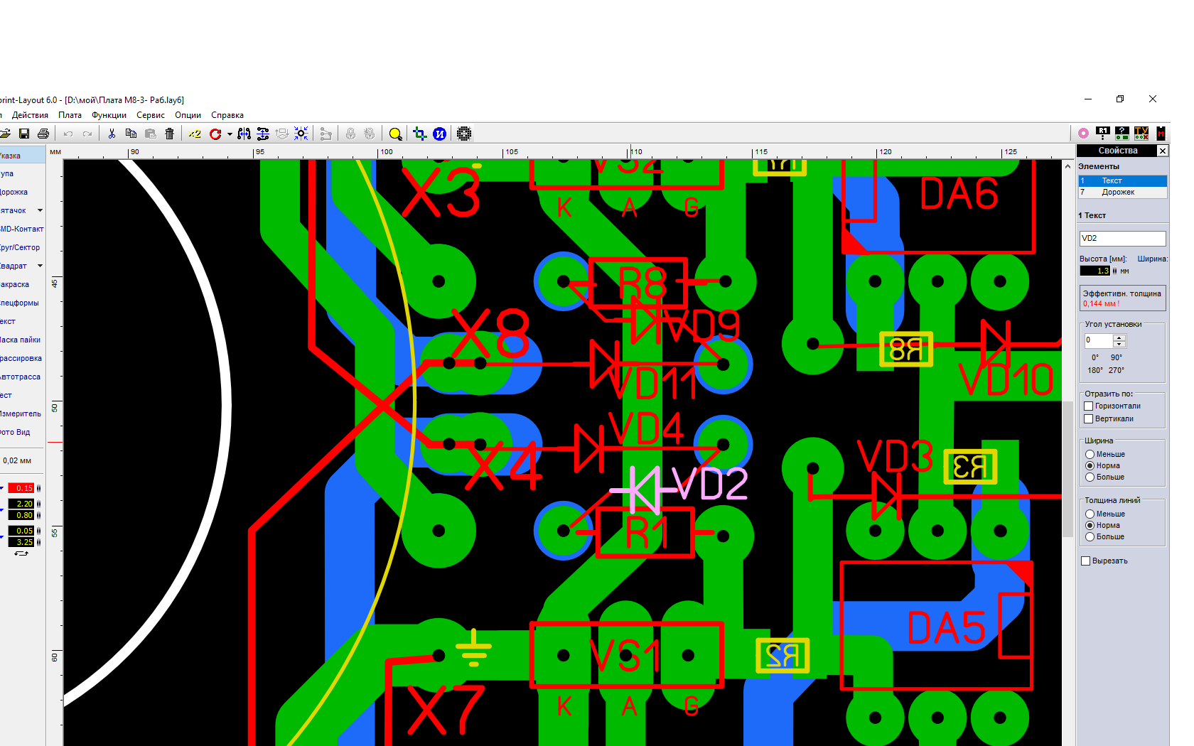

Кто-то ставил зажигание сарумана на вихрь? Могу поделиться разводкой плат оптодатчика (который вместо холла) и платой самого фуоза. Вариант уже опробован на двух вихрях.
Про ФУОЗ Сарума есть отдельная тема, там все это обсуждается - topic8662.html

Алексей, выложил схему и видио как все работает. Она как раз по той ссылки что дал. За прошивкой к нему.
В этой версии, можно выбрать от 1-3 цилиндров.

К сожалению прошивку приобрести нельзя, можно приобрести прошитый PIC, вопросы в личку.
Доброго времени суток Алексей давно не обращался к Вам два года назад поставил качестве експеремента вашу схему на 628 пике на МЕРК 9,9 -1968г все настройни работают нормально но не могу добится стабильного холостого хода тоесть на страбоскопе погрешность около 10''' гр датчик оптический
Развязка стиристором тоже оптопара по питанию вопросов нет все стабильно проверял осцилографом .Я понимаю что ето работа процесора и легкого маховика а здесь он действительно легкий да и пршивка с отключением до 1000об не спасает потому что обороты граничат с1000 вот прцессор и вкл и выкл отключение опережения. Просьба к автору Алексей можно ограничить опережение до 1500или2000 об ???

Я ставлю MOC3052.
С MOC8204 надо быть осторожным. При заявленных 400 вольт, иногда они не выдерживают и 150! :shock:
Здесь по схеме я так понимаю стабилитрон не правильно стоит, и еще вопрос угол зажигания как регулировать ?
