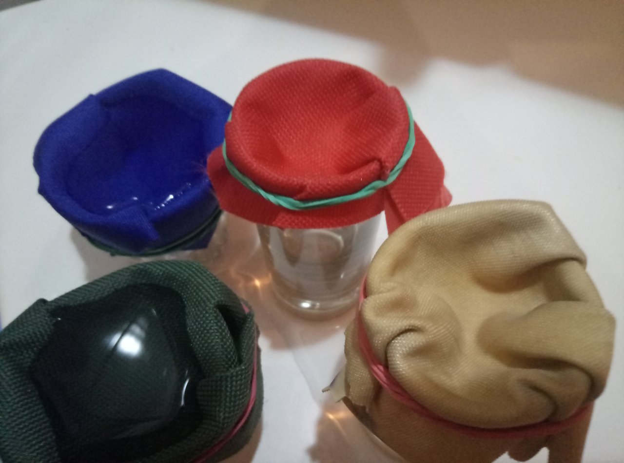

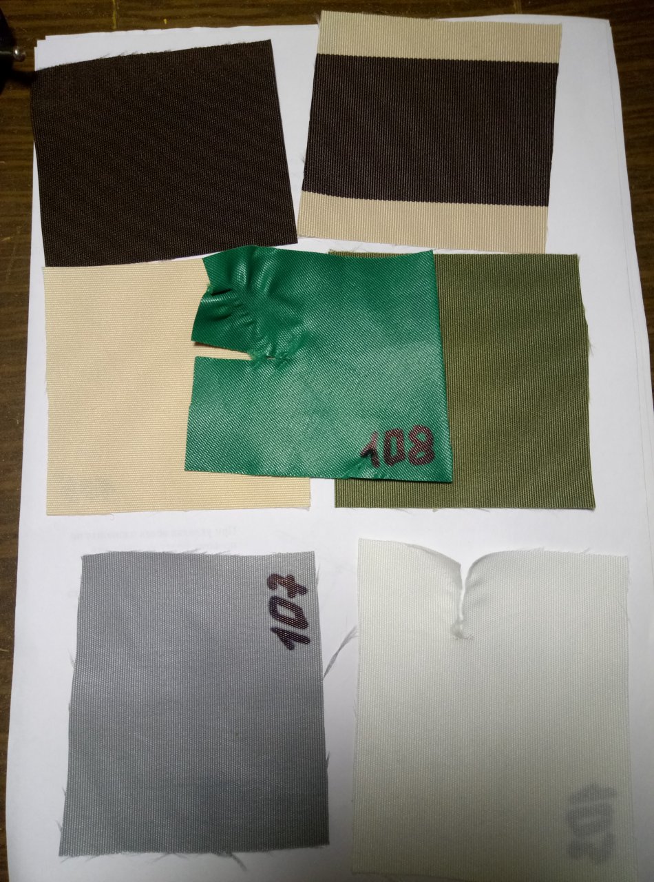

Вот наши подопытные. Первых четыре вида ткани. Все с пропиткой. Столб воды сделал максимально какой смог. Отрезы не большие, так что все относительно.
Посмотрим что будет завтра вечером. (через сутки). Как себя ткань поведет. Могу сказать одно, что синюю ткань порвать не смог ни я, ни друган. Да, все ткани проверяю перед тестом на разрыв и мну ее (как мнется пропитка и как восстанавливается ткань).
Синяя ткань имеет номер 100 и по порядку. 101,102 и тд. Разница только в цветах. Ниже будут фото такой же ткани и структура ниток.

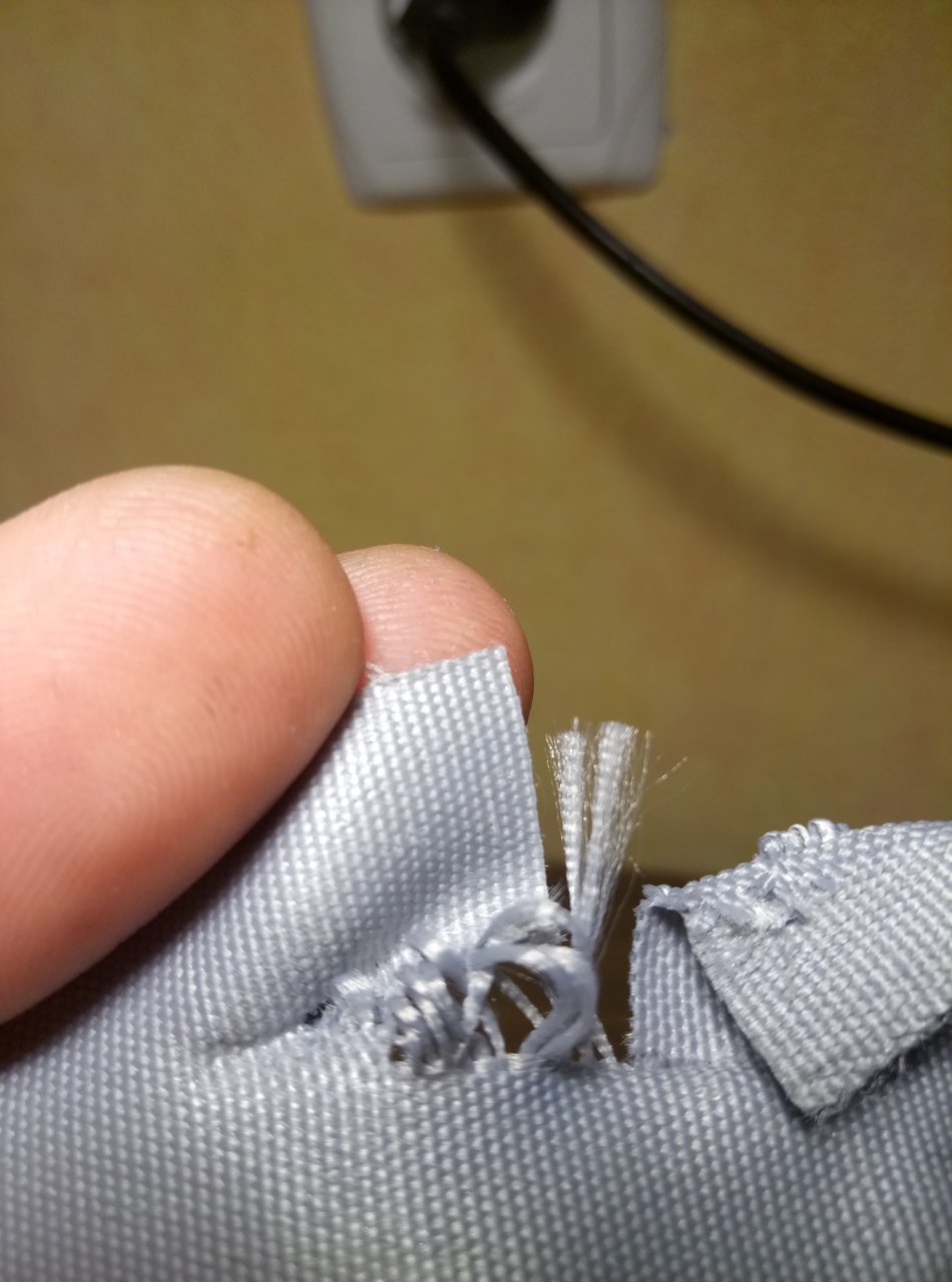

Вот парочка фоток из теста ..так , чтоб подразнить.. )).Материал порвать не смог!!! Держит воду супер... Может и сегодня , но часа через три. Хочу проверить искуру на 30-ке от коммутатора китая - скутера !)))

Лично у меня такой тент простоял два сезона без проблем ,(солнце , жара , дождь ), но до этого , он пролежал в железном ящике лет пять.!! Все не акти температуры (( Дело в том , что мой тент пошит таким образом : Крыша (верх из ПВХ) , все боковины из брезента. В боковинах есть окна , тоже из брезента , с липучками и замками. Можно сделать чтоб салон дышал! Вот и он полез по стороне , где шов с ниткой его соединял с ПВХ. Подшил..натянул.. Без дождей было нормально.. Прошел дождь , полез.(( Итог : Подгнил.(( Хотя ему лет то..! И не два года... !!!

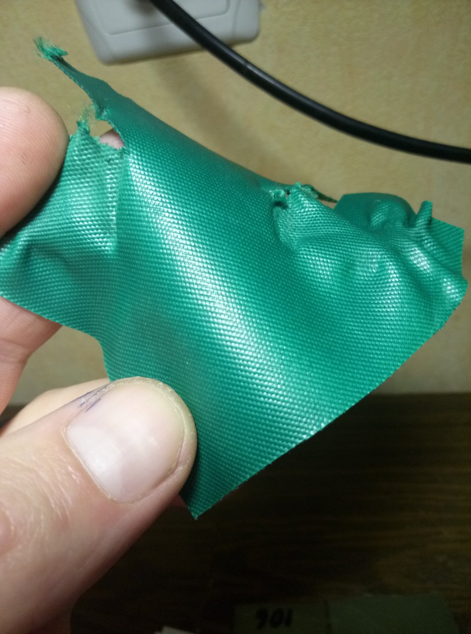

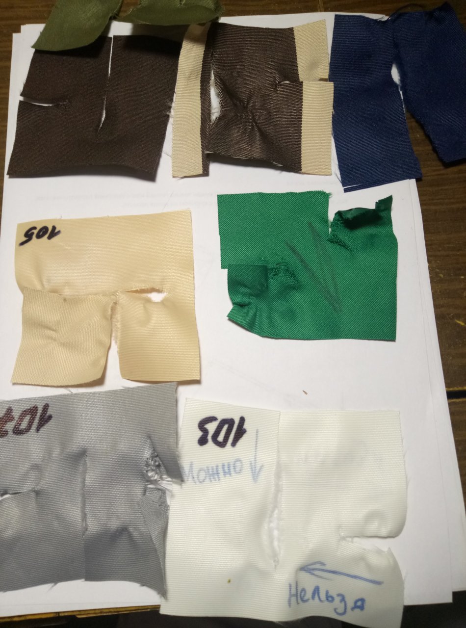

Значит созвонился я с одной фирмой в Киеве , которая продает много тканей и занимается пошивом лодочных тентов за достаточно гуманный ценник. Выслали они мне много образцов ткани для ее исследования.
Первым делом выбрал образцы ( пропитка , форма и структура нитки) т.к одна и таже ткань имеет кроме разного цвета еще и разную плотность. Короче солянка одним словом. Правда вся нормерная. Имеет некую серию.

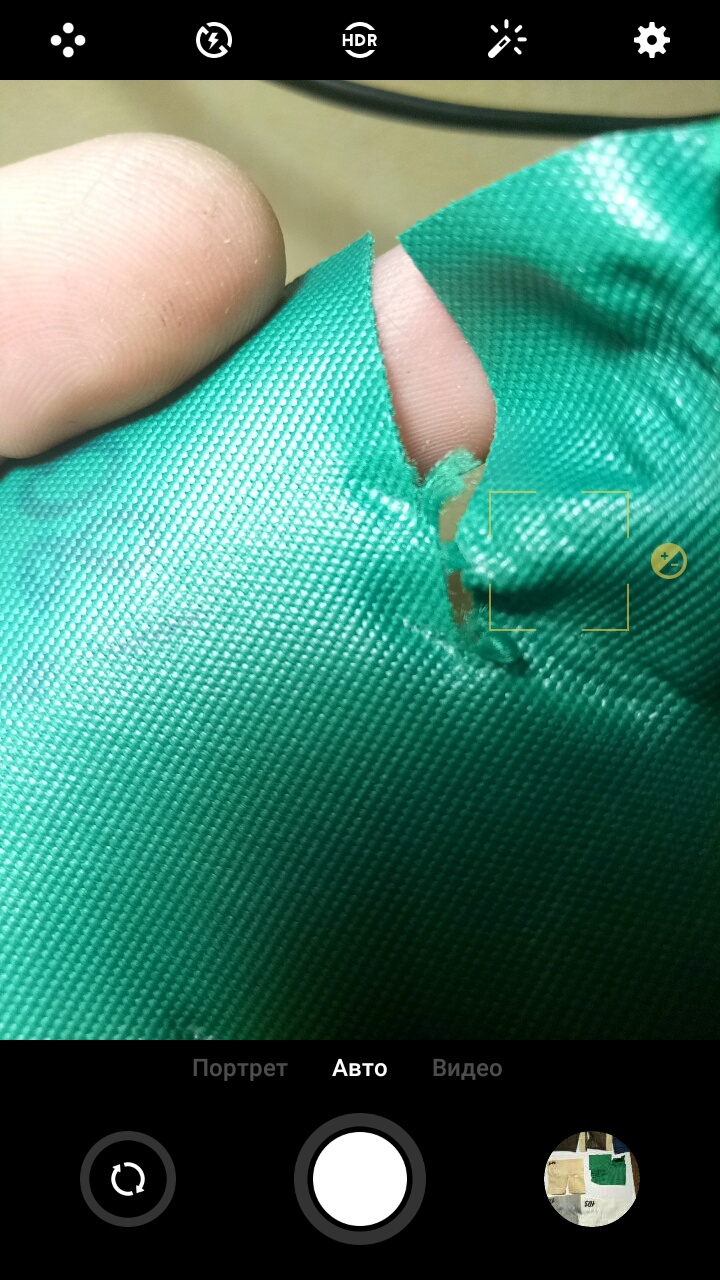

Изначально проводил тест на прочность , делал надрезы в разных направлениях и пытался порвать сам , затем при помощи друга. Тянули в разные стороны. Надрезы делал ножницами.
Изначально проводил тест на прочность , делал надрезы в разных направлениях и пытался порвать сам , затем при помощи друга. Тянули в разные стороны. Надрезы делал ножницами.Посмотреть вложение 149281Посмотреть вложение 149282Посмотреть вложение 149283

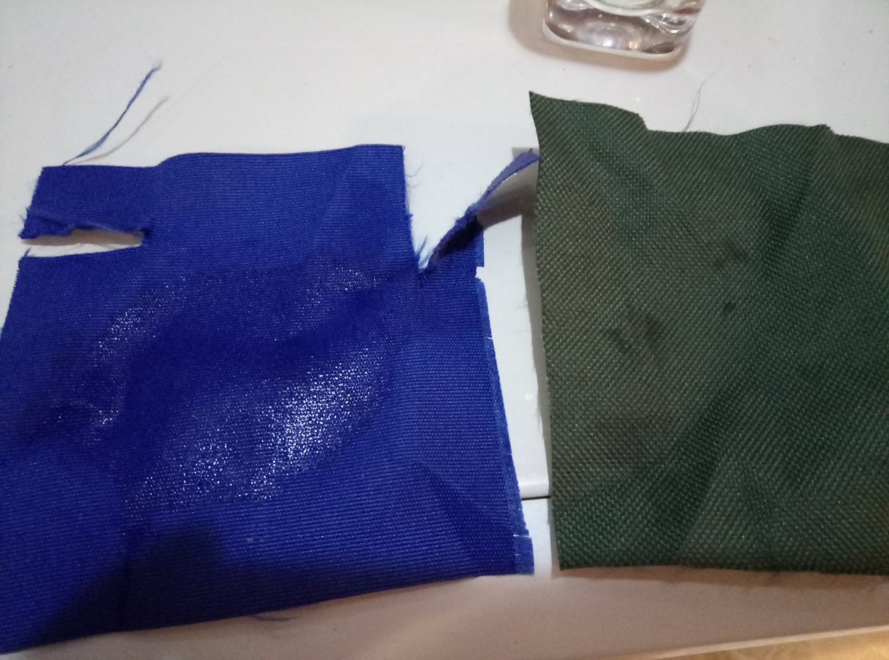

Из теста понравилась зеленая ткань , она же и выйграла в тесте с водой парралельно с синей.
Фото стркутуры зеленой ткани.

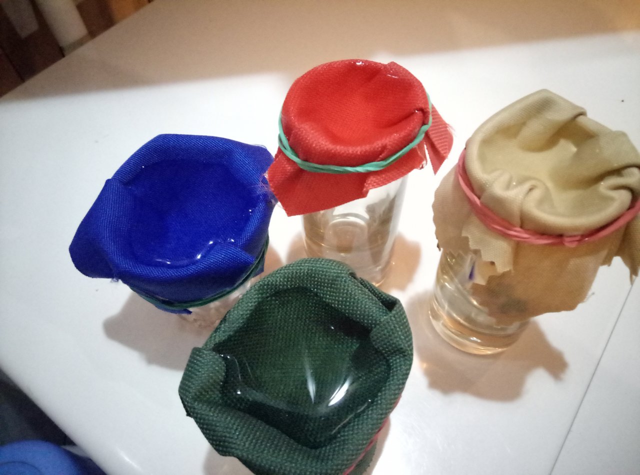

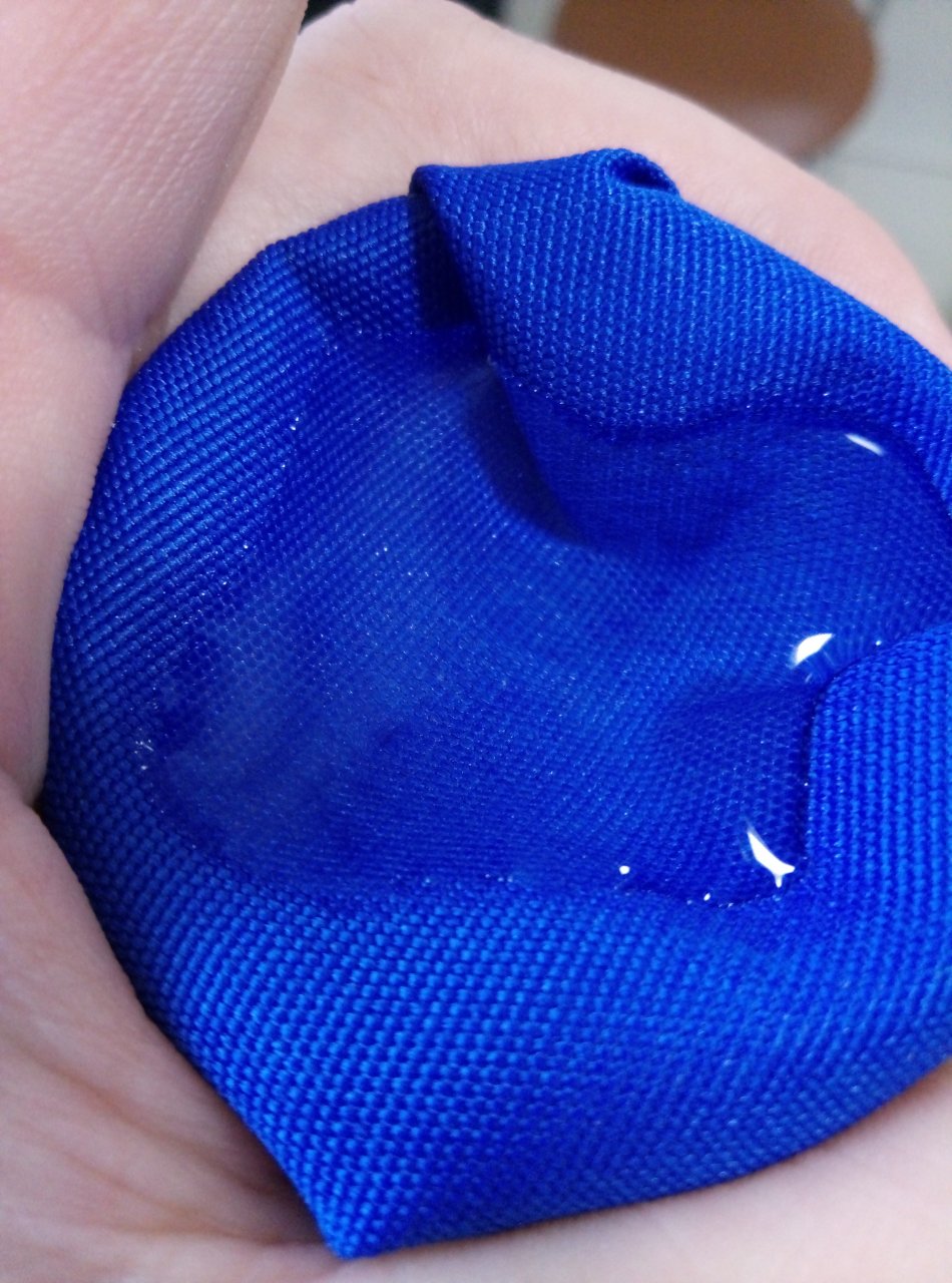

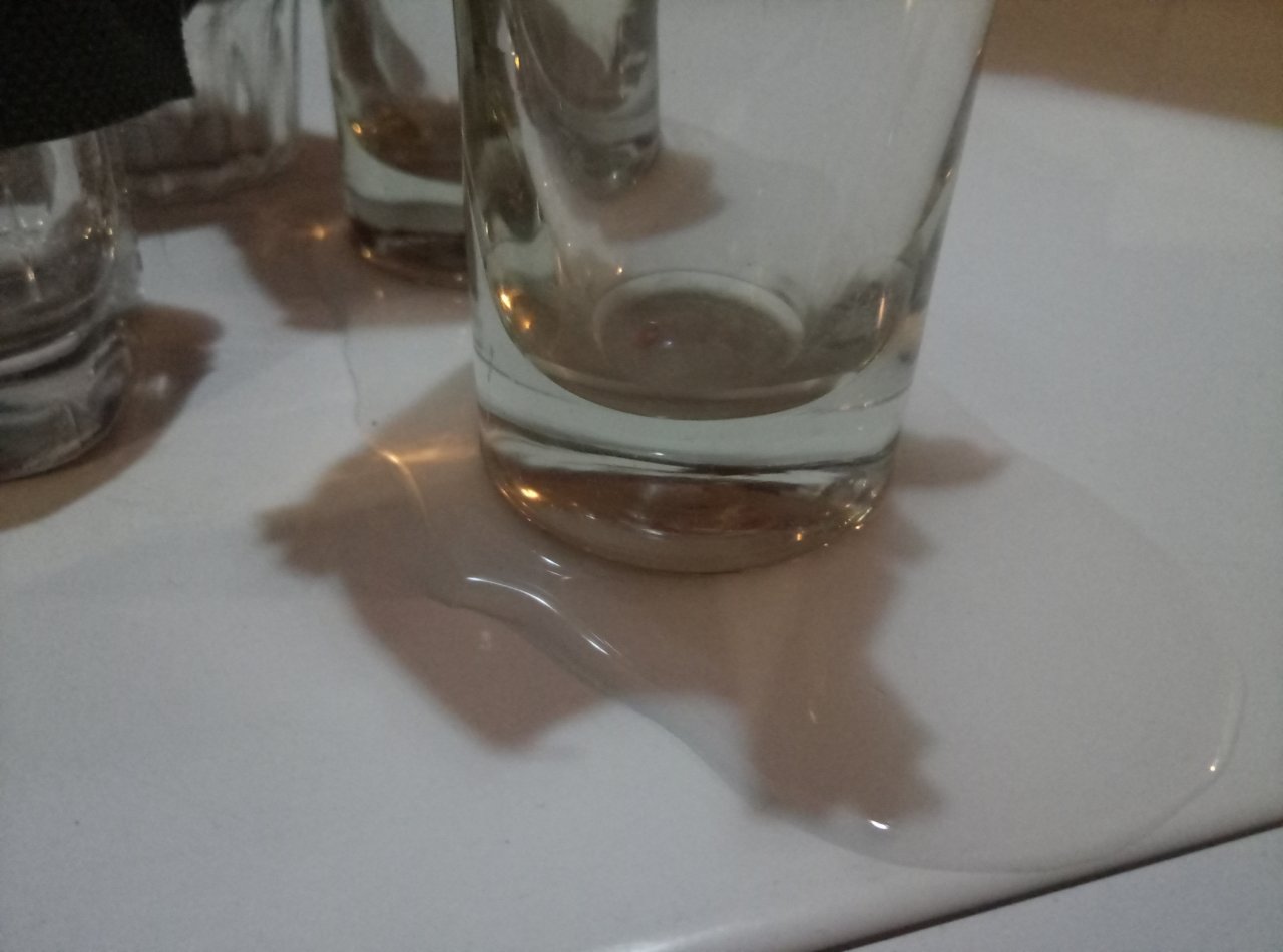

Я понимаю , что тест с водой не совсем полон , т. кусочки тканей маленькие , и пришлось поочередно наливать воду на ткань и ждать. Касательно столба , Лешик был прав , что мало. Но как есть. В общем, через два часа молочно белая впитала в себя всю воду , и стала похожа на тряпочку для мытья стекл , вода стекла вся вниз
149287
149288
красная ткань часть впитала , а часть пропустила в стаканчик. Пропитка тоже мокрая . А вот зеленая и синяя , простояли трое суток , пока не испарилась большая часть воды. Ткань слегка влажная , пропитка сухая.
149289
149290
Зеленая практически сухая. Не значительно влажная кое-где. На фото видно.

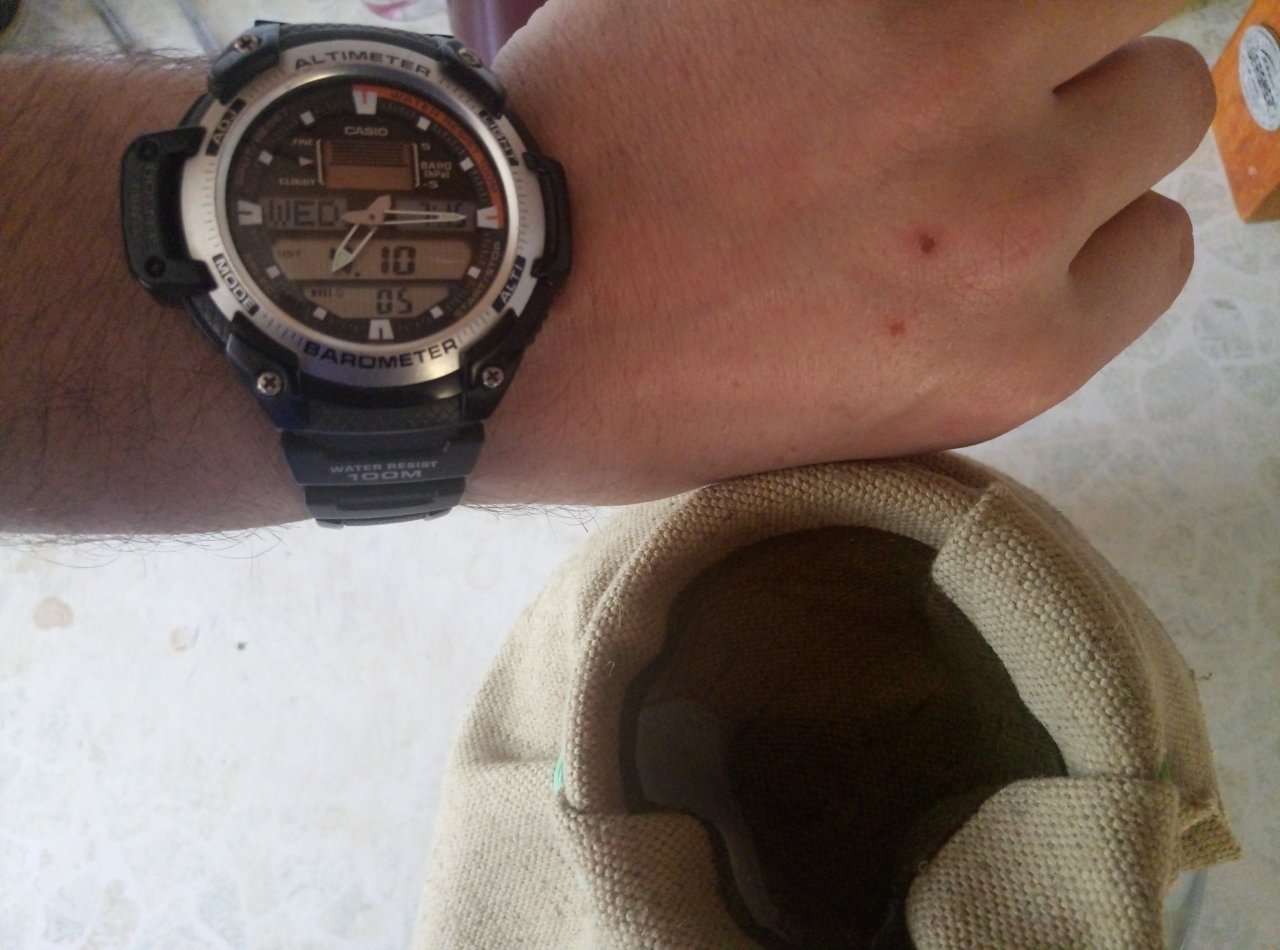

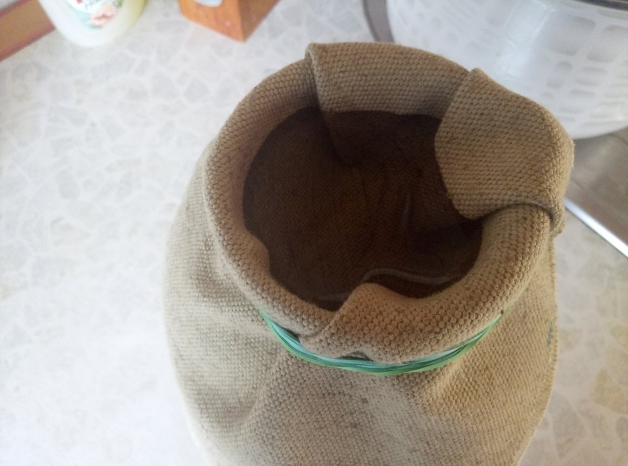

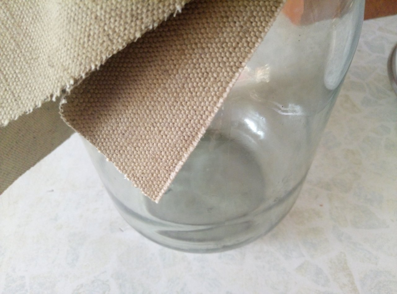

После всех этих тестов и обсуждений , я долго думал из чего шить.... И вот случайно подвернулся мне рулон советского военного брезента. Я отрезал кусочек и сделал уже как я считаю серьезный тест ... Погрузил брезент в 3-ех литровую банку и налил сверху 3 чашки воды (250-300гр. воды). В таком состоянии он простоял 4 дня ( первых 2 я фотографировал с датой на часах ). Потом перестал , но поверьте на слово)...
151268
151265
151266
151264
Меня все устроило . Не пропустил ни капли воды в банку ,только с обратной стороны пара масеньких капелек... Брезент очень плотный и достаточно свежий. Купил я сразу 9 погонных метров ( высота брезента 90 см ) и принялся за работу....

После всех этих тестов и обсуждений , я долго думал из чего шить.... И вот случайно подвернулся мне рулон советского военного брезента. Я отрезал кусочек и сделал уже как я считаю серьезный тест ... Погрузил брезент в 3-ех литровую банку и налил сверху 3 чашки воды (250-300гр. воды). В таком состоянии он простоял 4 дня ( первых 2 я фотографировал с датой на часах ). Потом перестал , но поверьте на слово)...Посмотреть вложение 151268
Посмотреть вложение 151265Посмотреть вложение 151266Посмотреть вложение 151264
