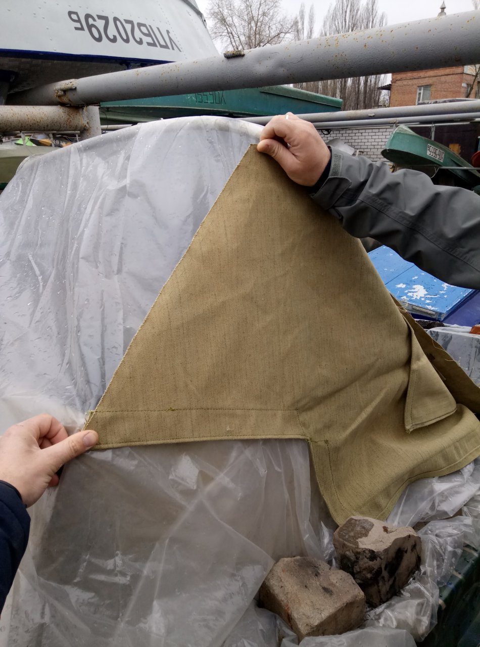

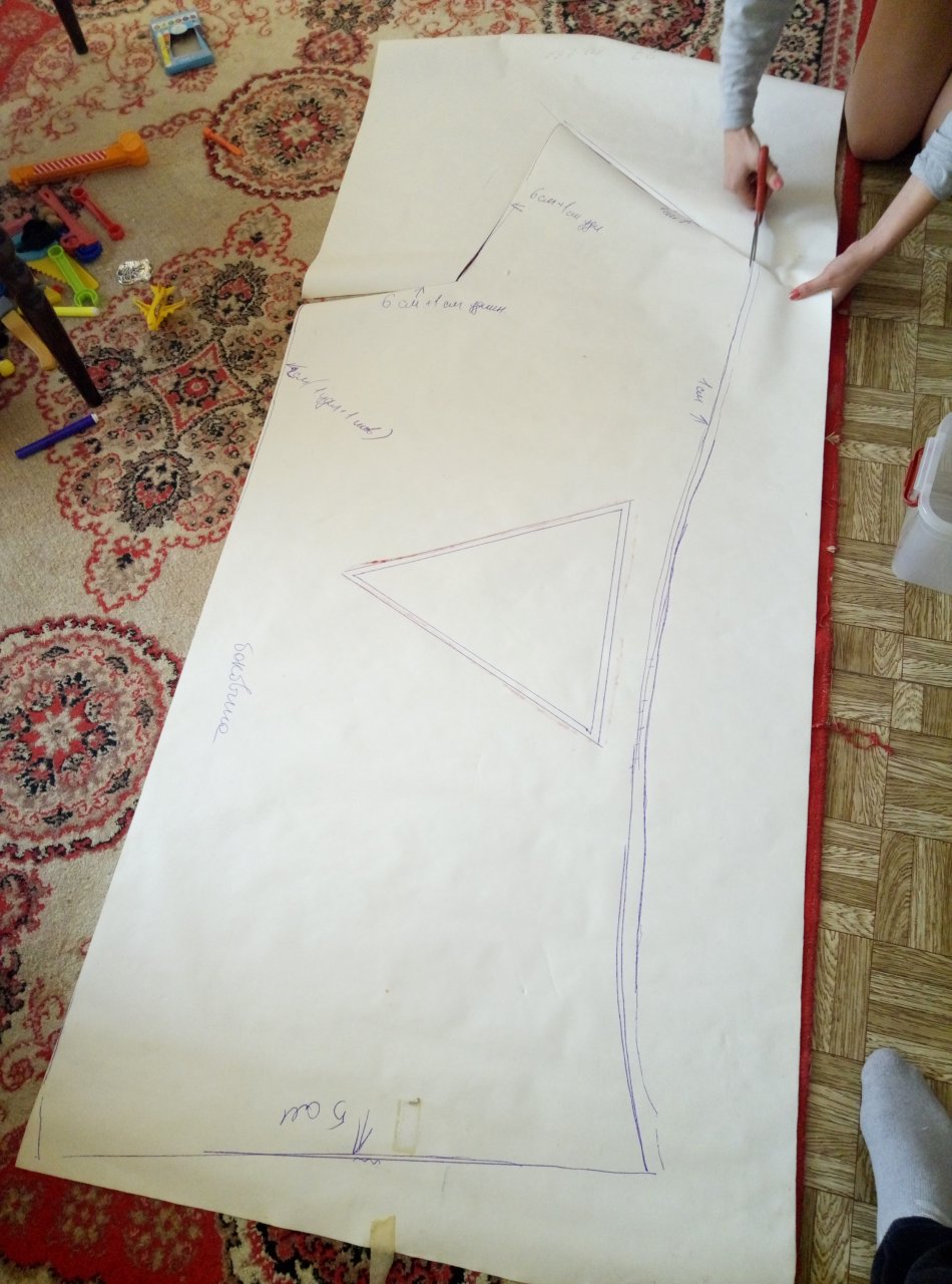

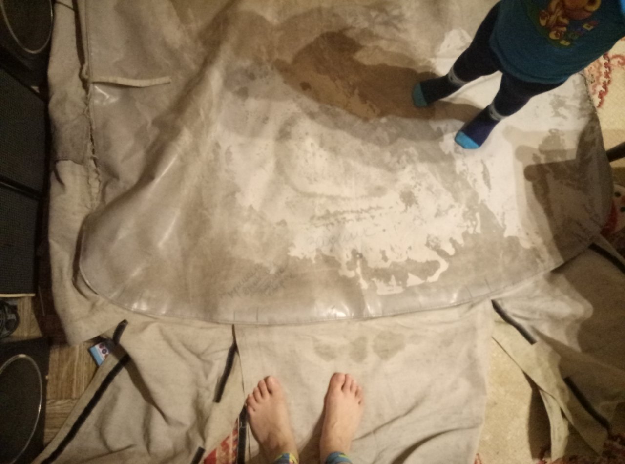

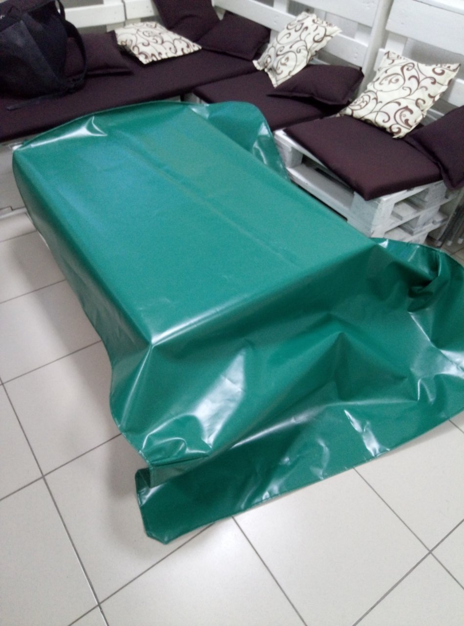

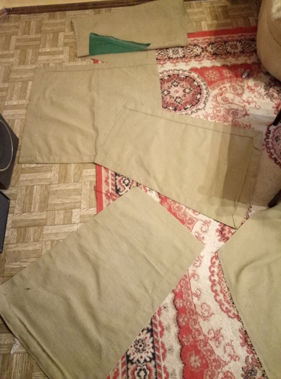

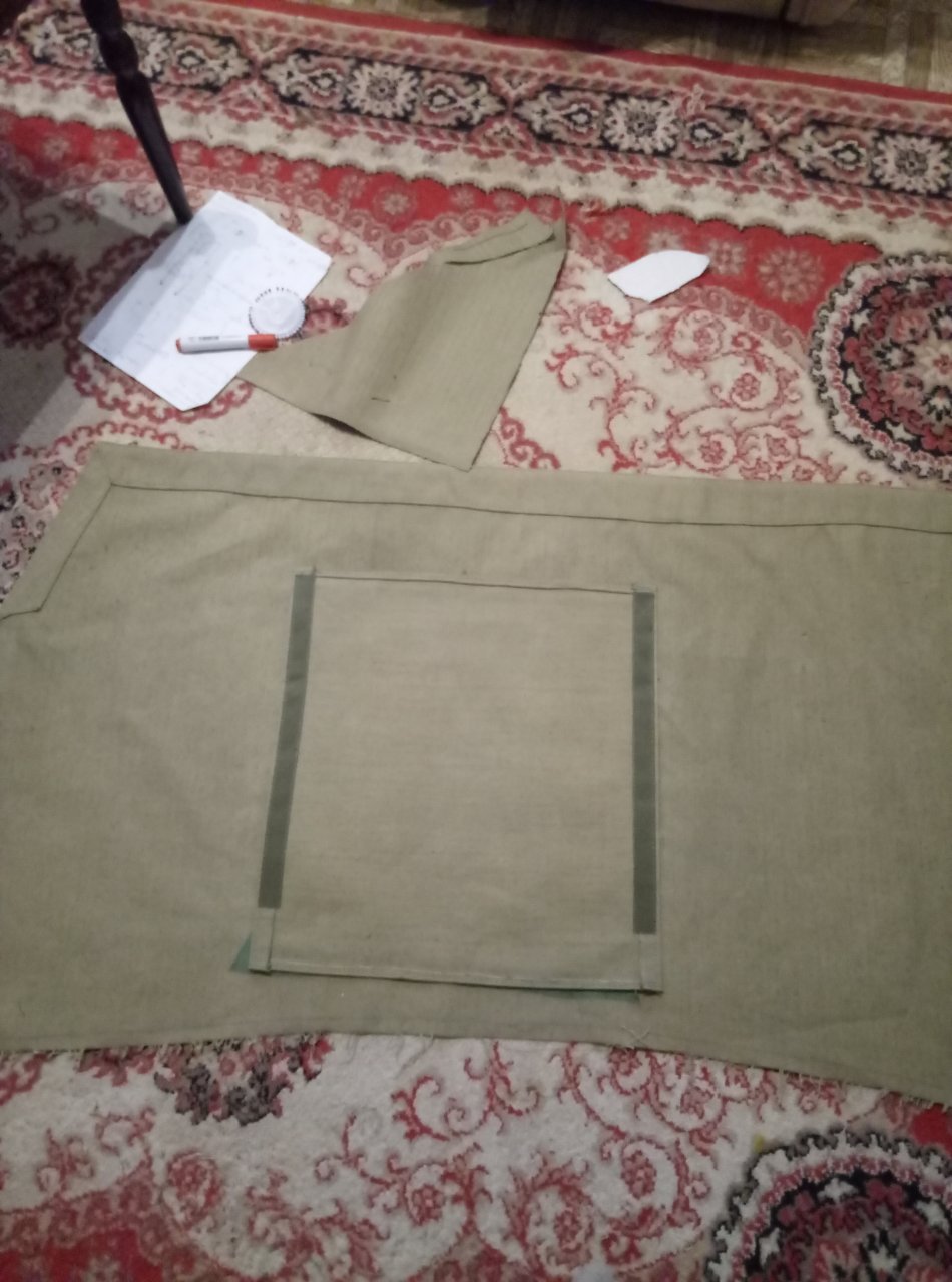

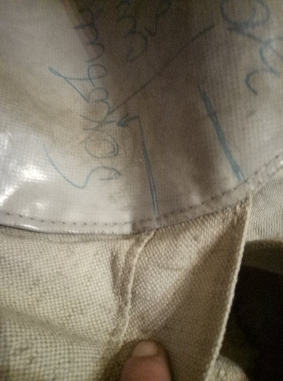

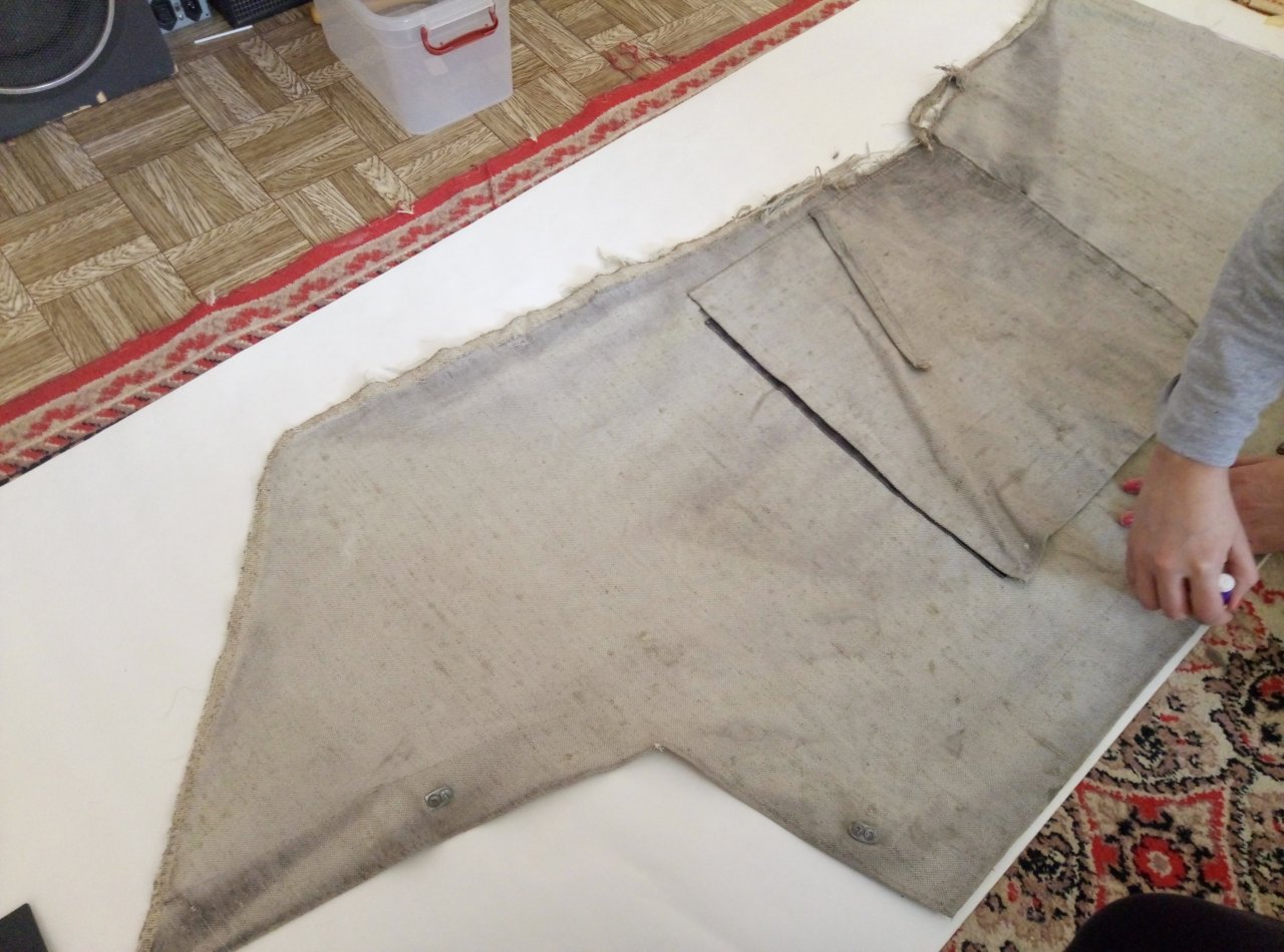

Разобрал свой старый тент , сделали с женой лекало. Использовали старые широкие обои.

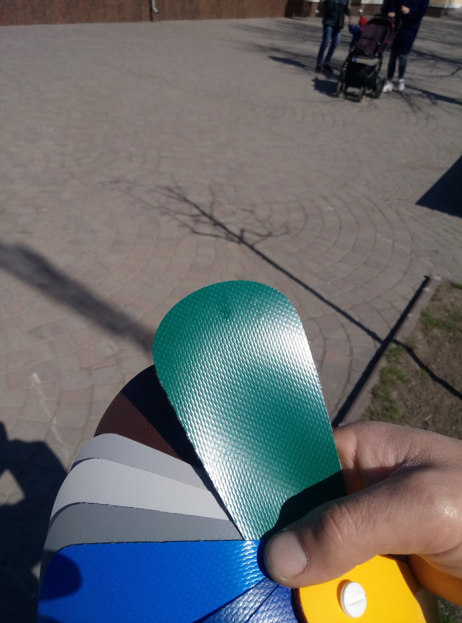

Крышу , как и хотел сделал из Бельгийского ПВХ ( плотность 650г.). Можно и меньше.!! На фото есть все его расцветки. Нитки использовал капроновые. Сама строчка обшивки ПВХ тента( нитки) армированые как и сам собственно тент.

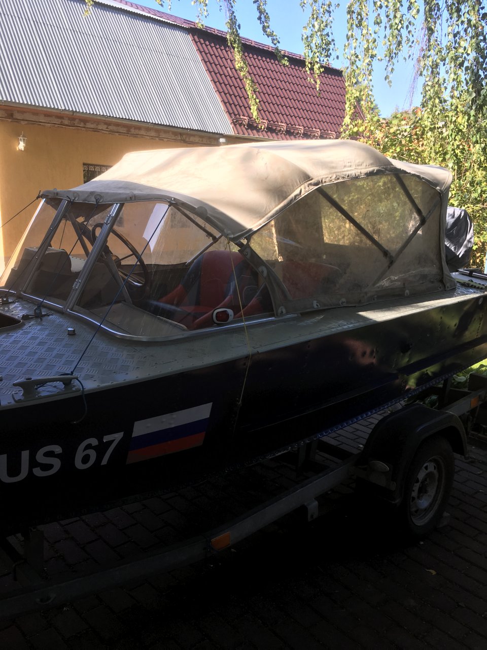

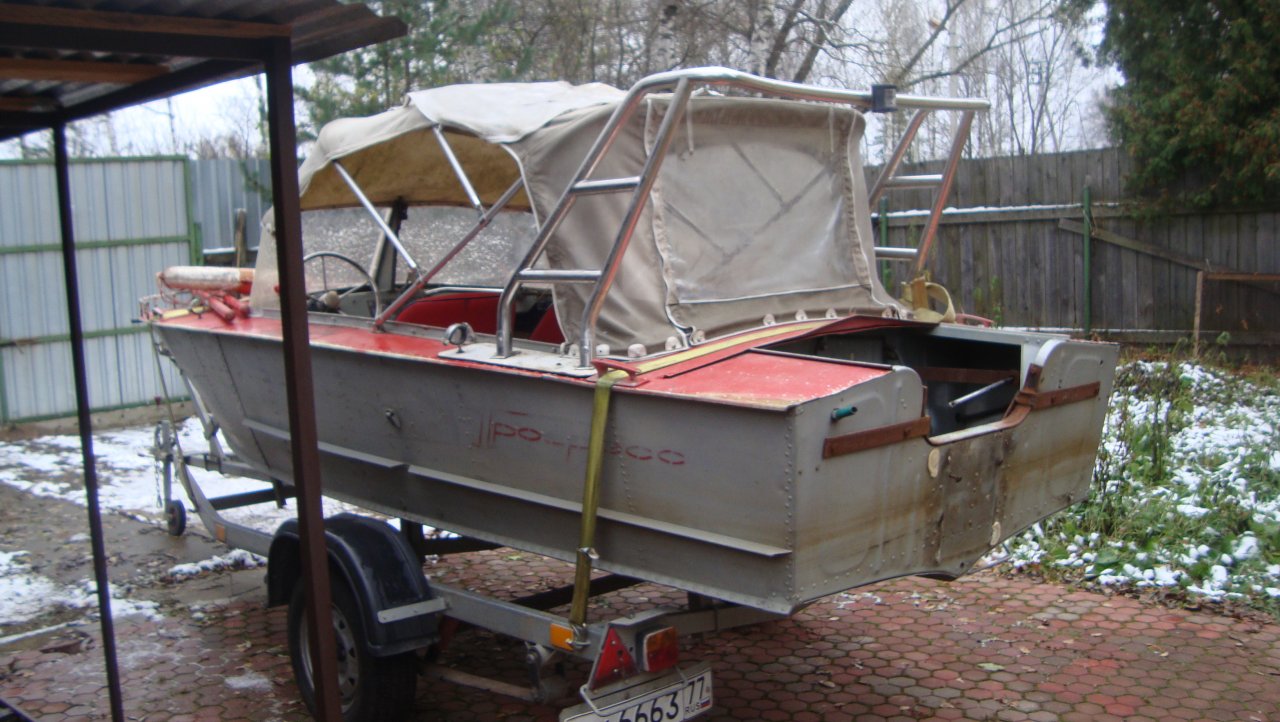

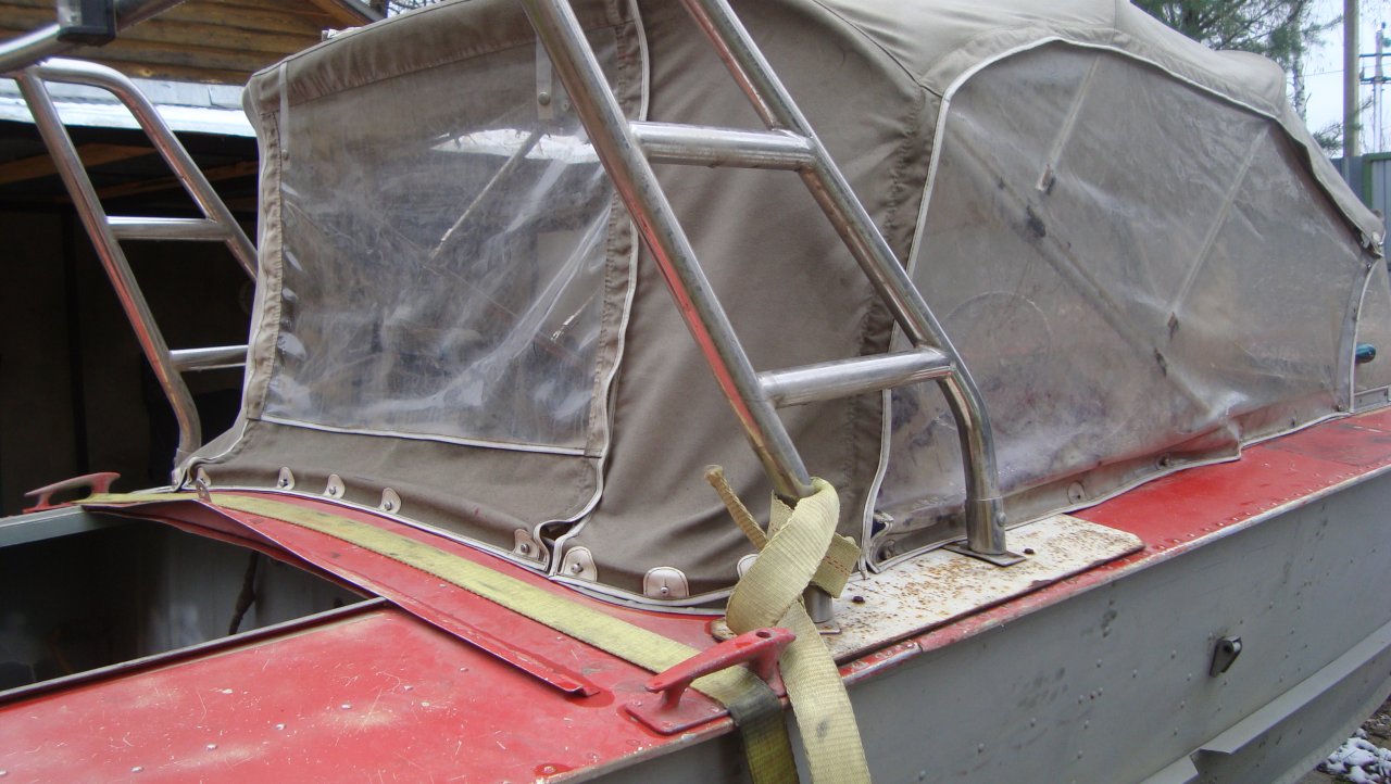

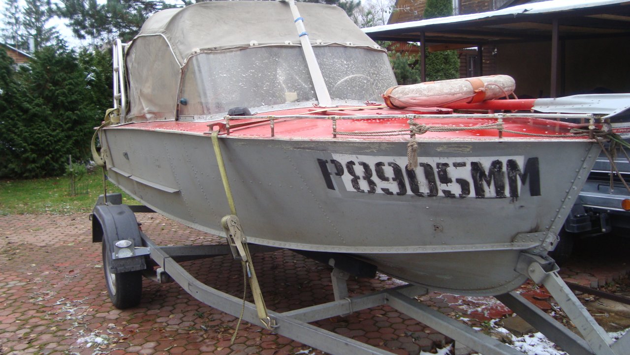

Серьёзный тест только в полевых условиях.Ни один брезент не выдержит недельного дождя.Делай тент из чего попало и накинь по верху плёнку.И усё.
Я советовался с людьми у кого такие тенты , сезон у меня простоял. Дождь сильный держит , на солнце ему пофиг , салон дышит. Минимум лет на 5 хватит. На фото мой старый.

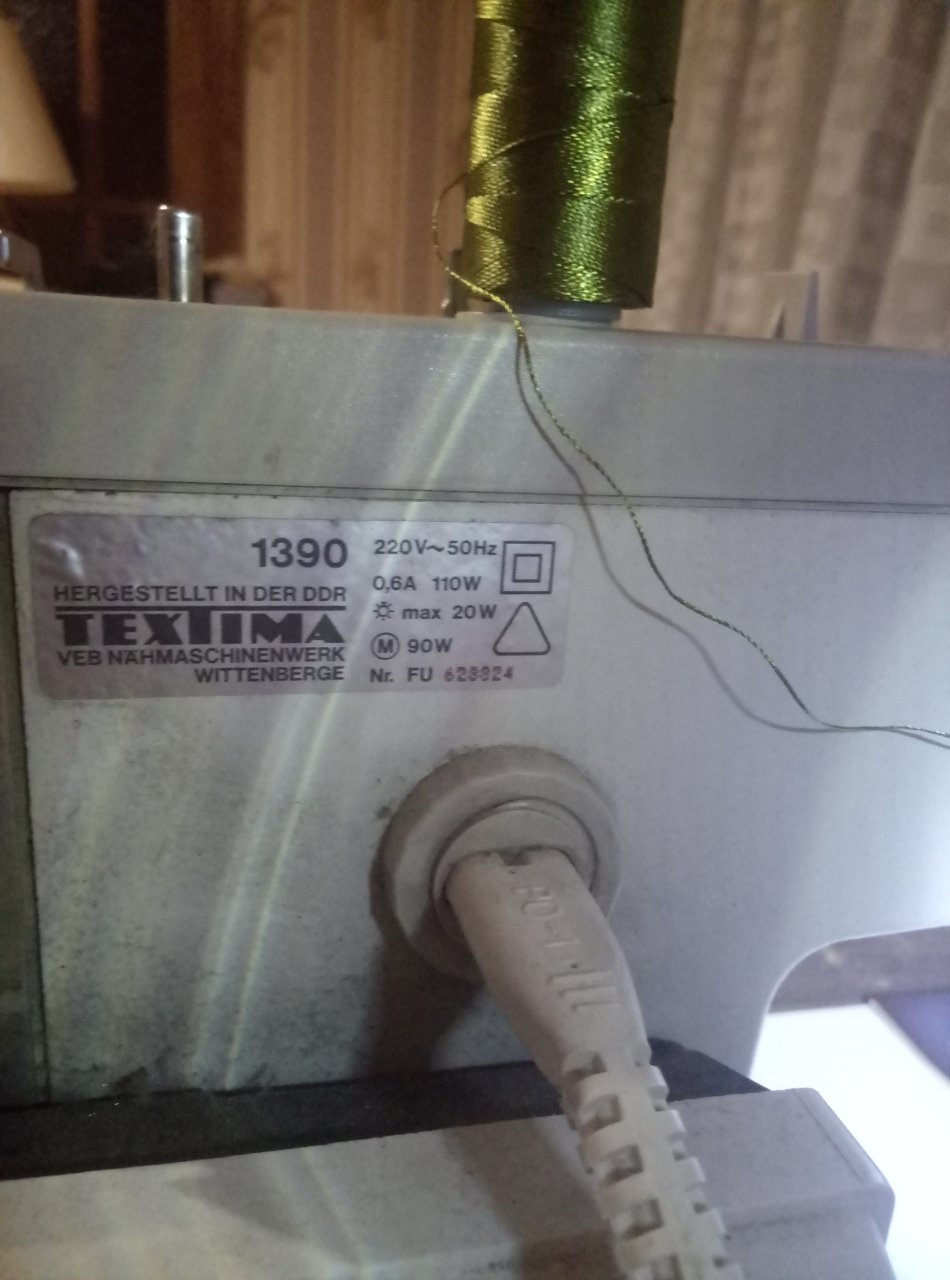

Фото нитки. Нитка капроновая.
151283
151282

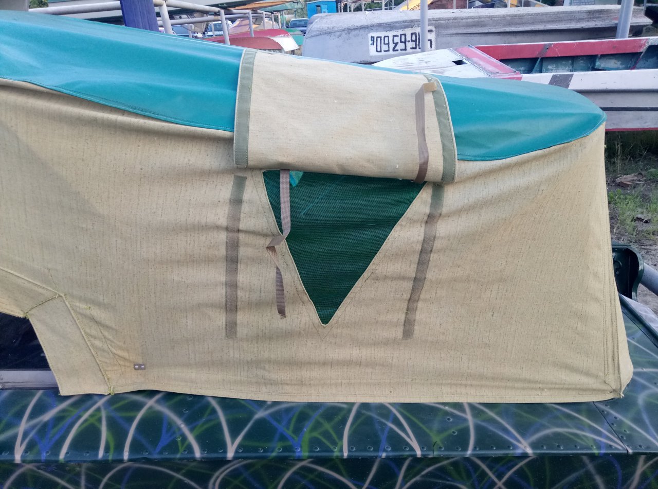

Сетка окошек на боковушках тента сделана из евросетки ( ставится на пластиковые окна и не дорогая).
Фото сборки , пошива и примерки....

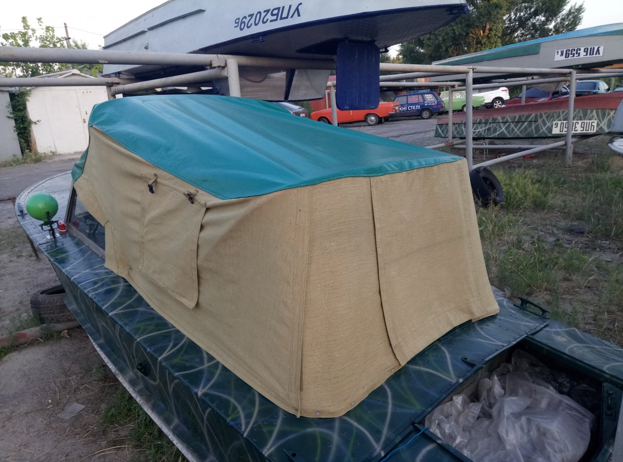

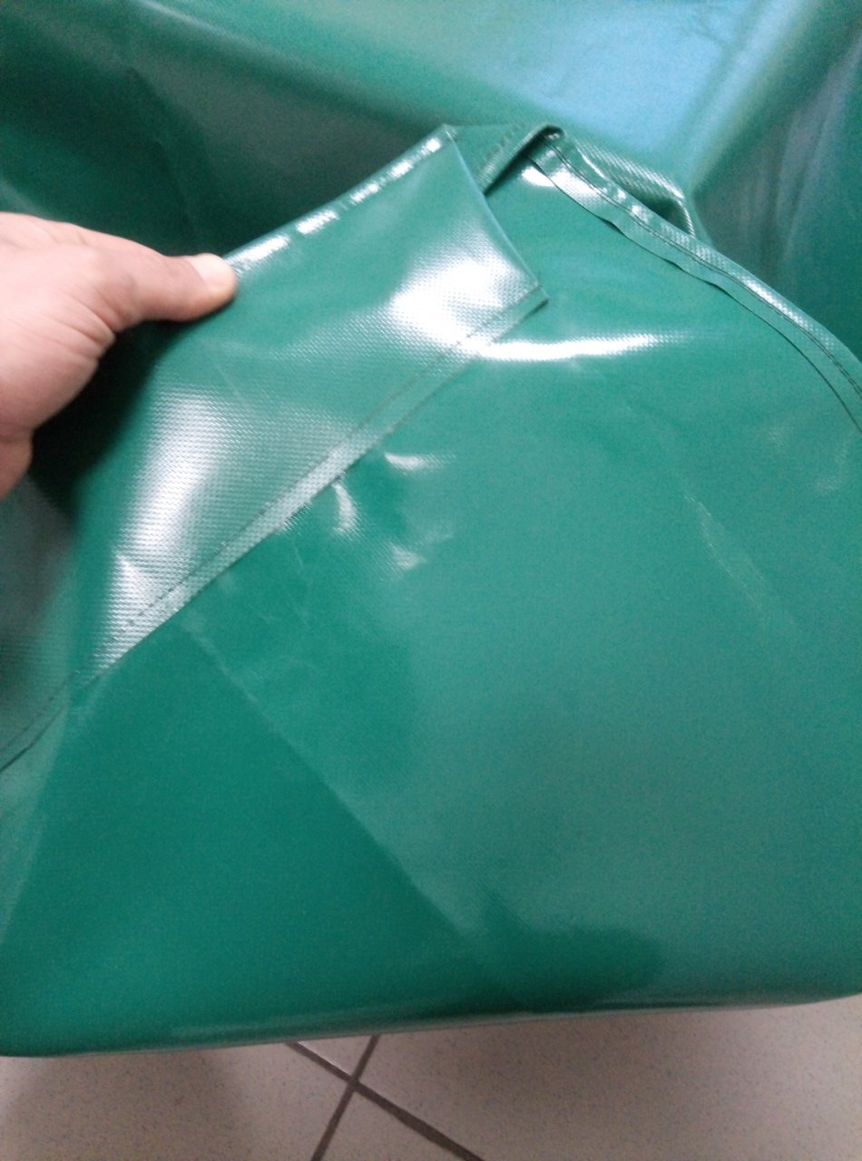

Вот готовый тент. Осталось только его натянуть на дуги и поставить крючки. На днях сделаю фото как на лодке.
Всем удачи !.

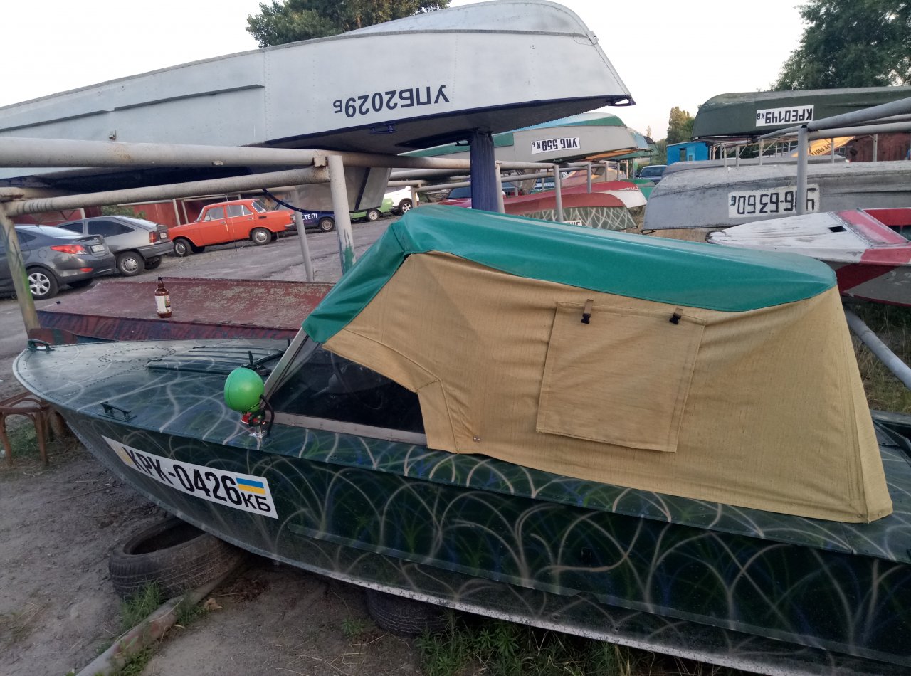

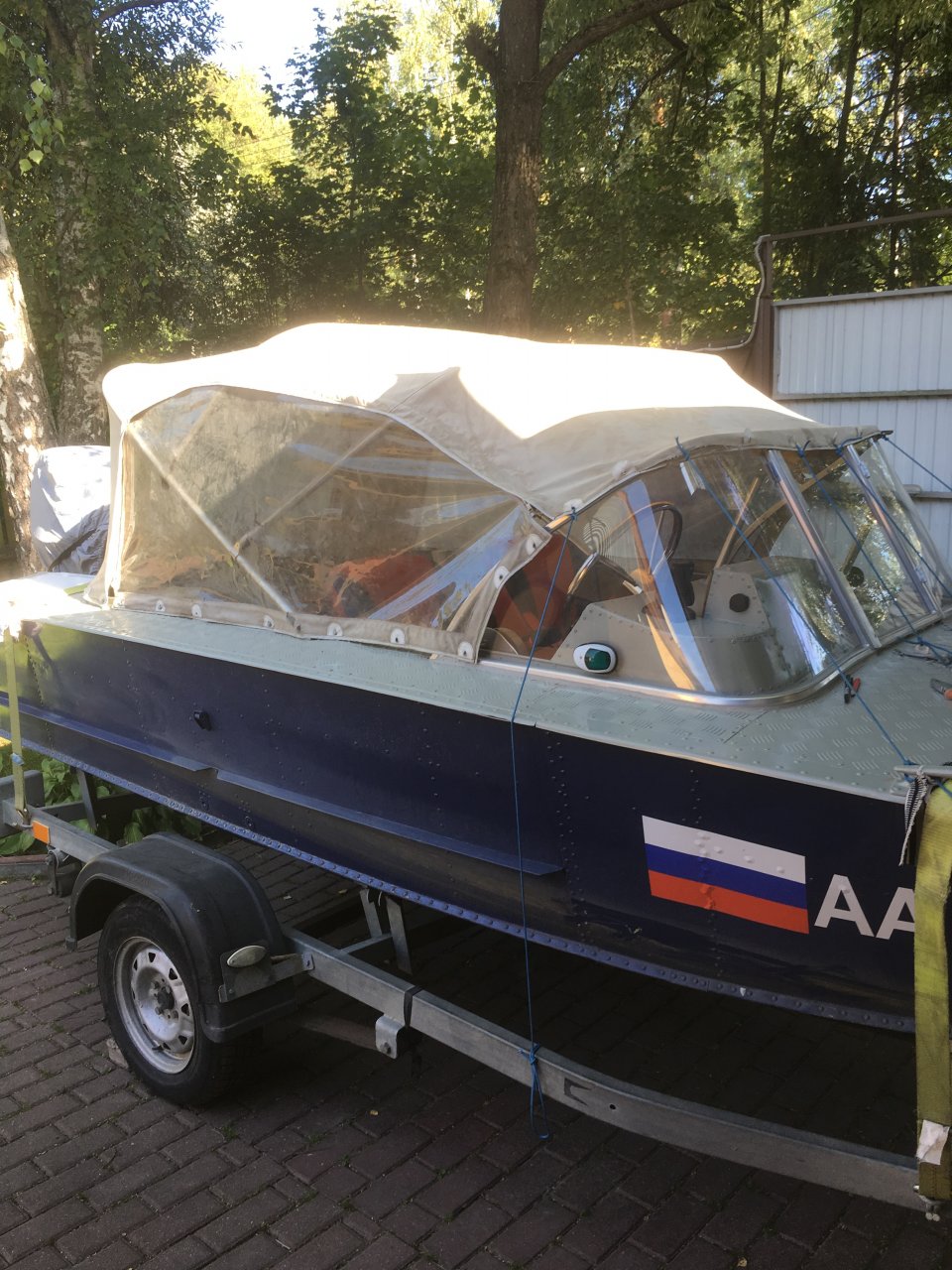

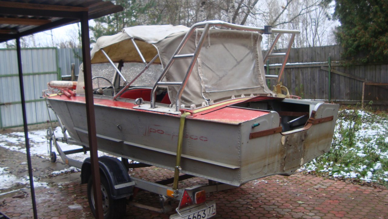

Забыл фото тента скинуть как получилось.. Сезон 2019 простоял полет супер.!!Воды нет, все сухо, очень нравится.

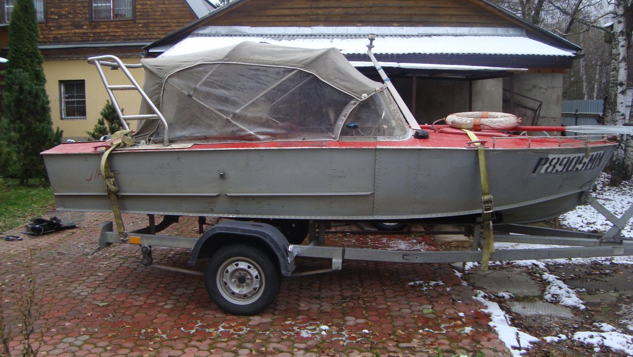

Всем здравствовать! У меня остался старый тэнт разложенный на лекала. По ним шил новый .Если кому нужно могу выслать, лежит без надобности вместе с окнами. Только молнии с окон забрал на новый тэнт.
