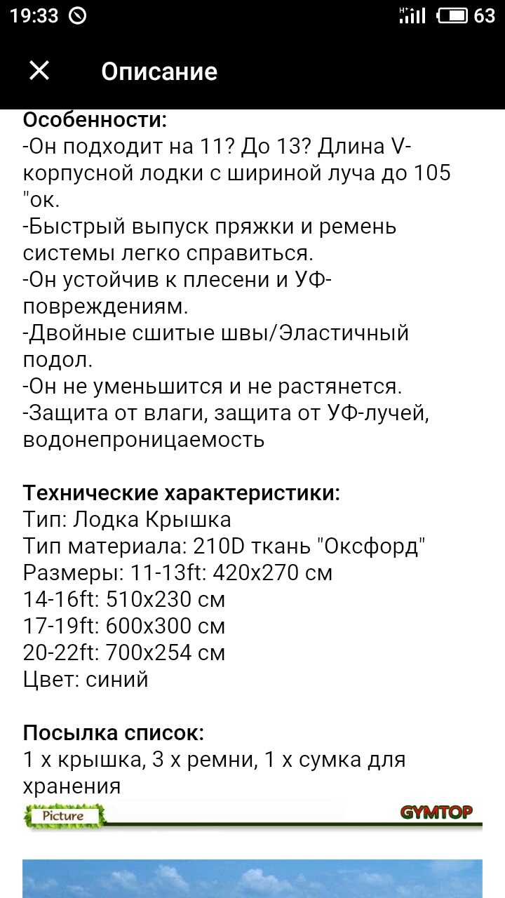

Если Вы внимательно прочтете описание и тех.данные тента , то ткань там оксфорд 210D
Маловато. 210 ткань - это тип той из которой тоненькие дождевики и самые дешманские пуховики делают. Вы точно ничего не перепутали?

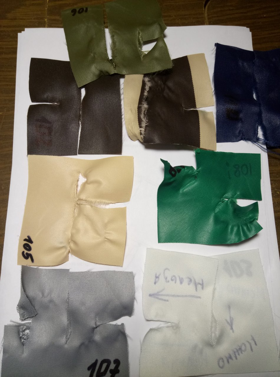

Вот наши подопытные. Первых четыре вида ткани. Все с пропиткой. Столб воды сделал максимально какой смог. Отрезы не большие, так что все относительно.
Посмотрим что будет завтра вечером. (через сутки). Как себя ткань поведет. Могу сказать одно, что синюю ткань порвать не смог ни я, ни друган. Да, все ткани проверяю перед тестом на разрыв и мну ее (как мнется пропитка и как восстанавливается ткань).
Синяя ткань имеет номер 100 и по порядку. 101,102 и тд. Разница только в цветах. Ниже будут фото такой же ткани и структура ниток.

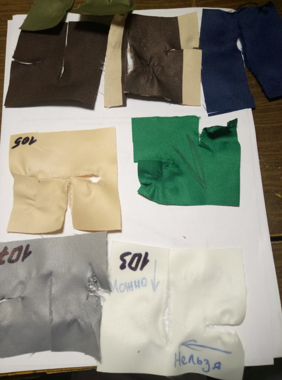

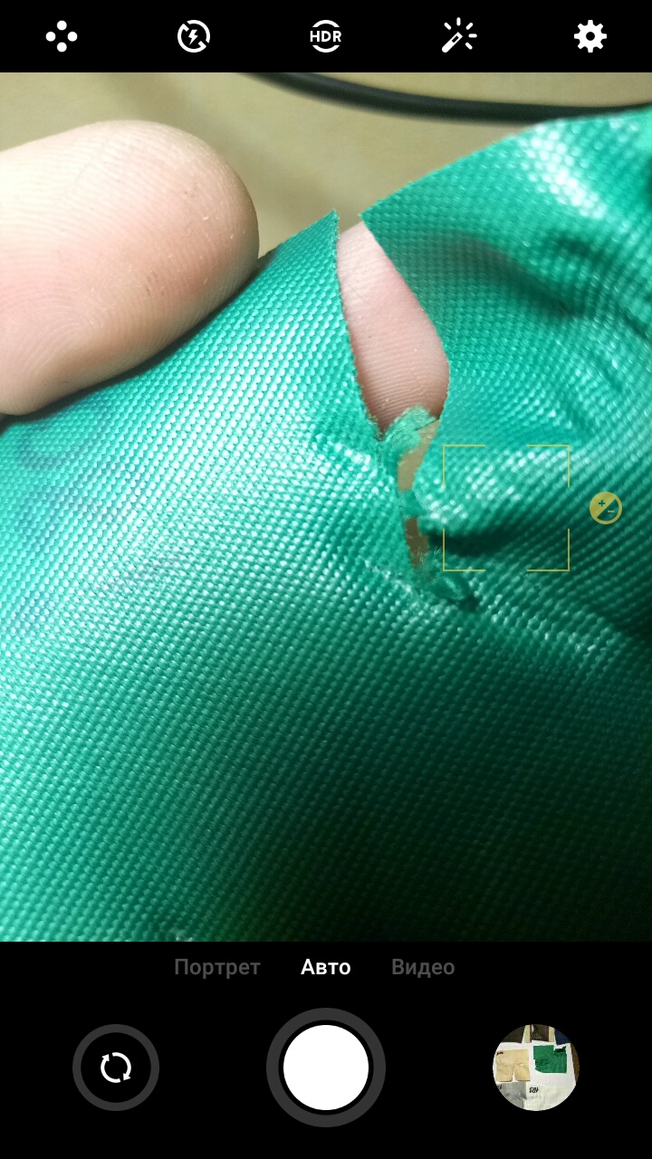

Порвать не смог только зеленую, что странно. Не рвется в обоих направлениях.!!! Обозначена галочкой. Все остальные рвутся только в одном направлении указал на белой ткани стрелками.

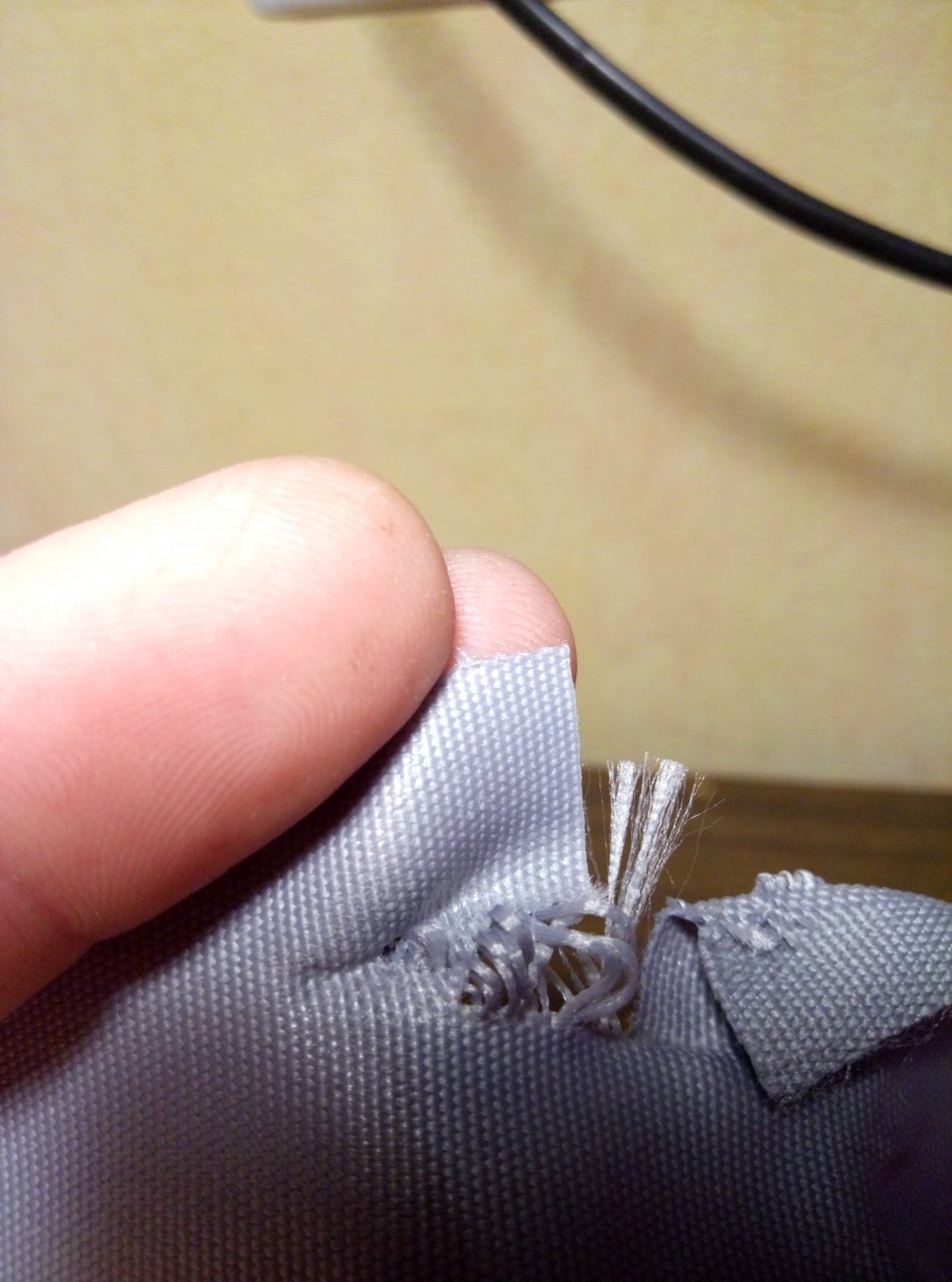

Структура ткани (серая и зеленая)
