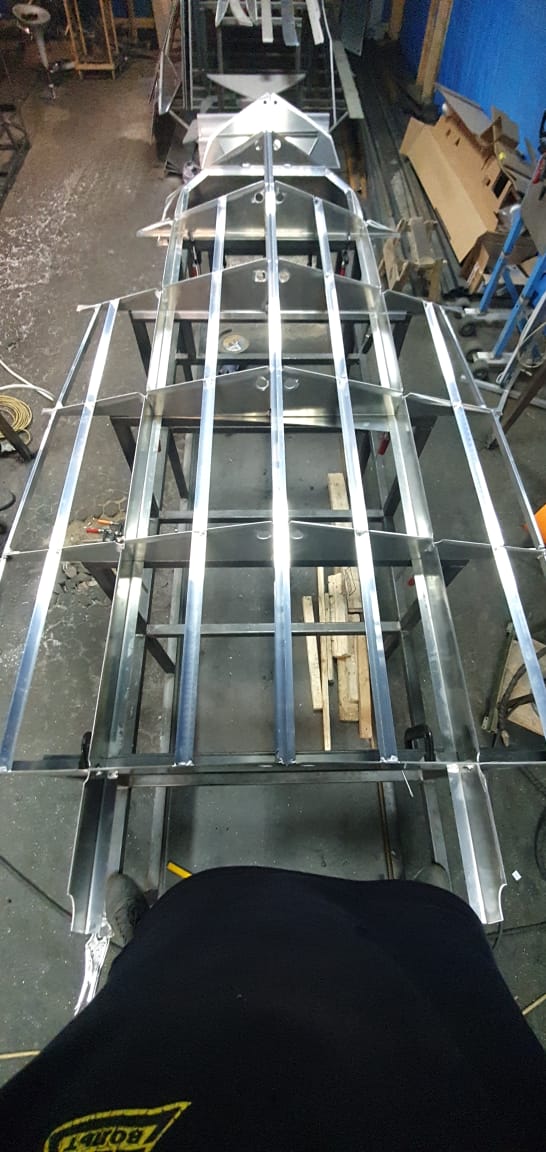

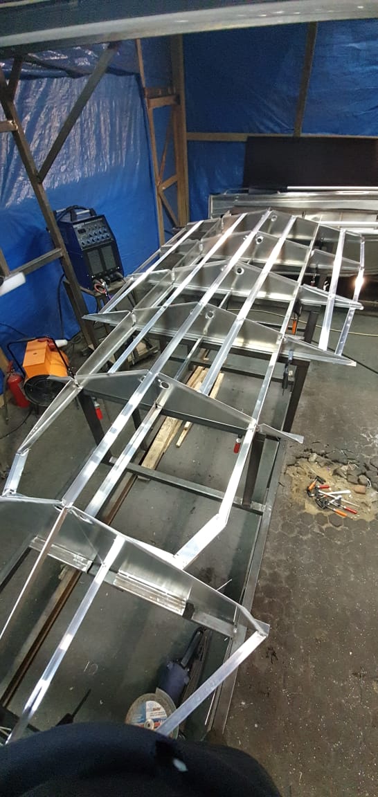

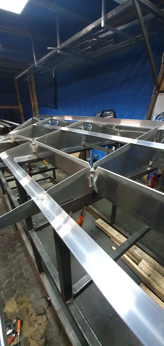

На "скилет" тоже много тратится материала и времени.Сначало проваривается весь силовой набор,а потом собирается корпус.

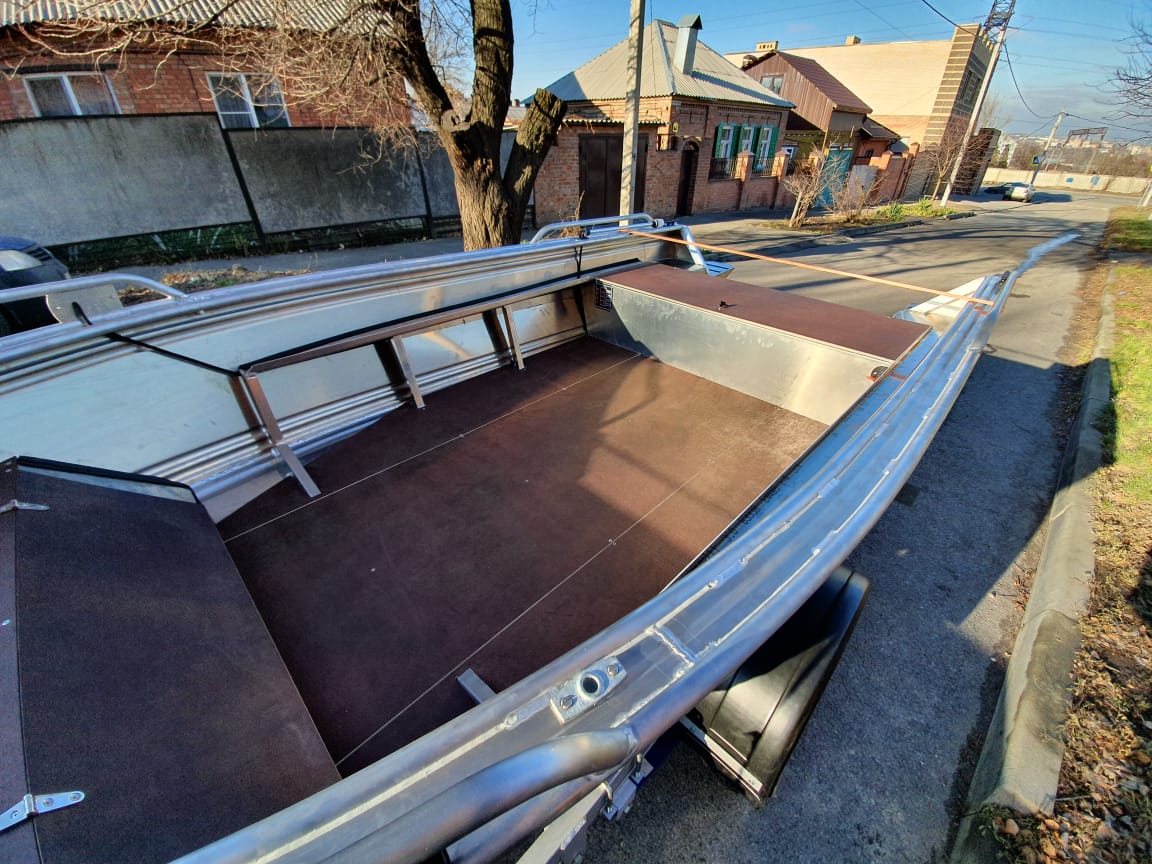

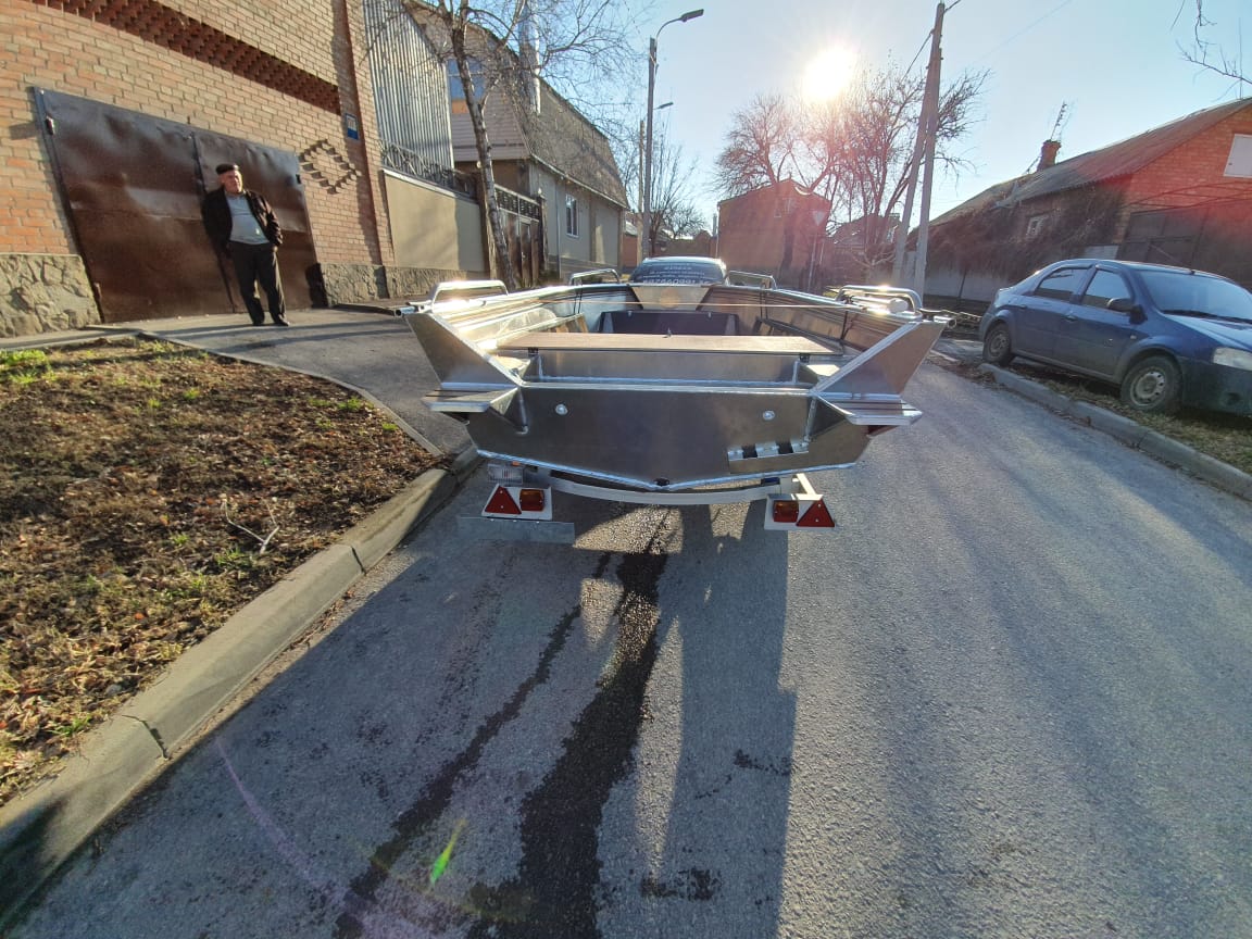

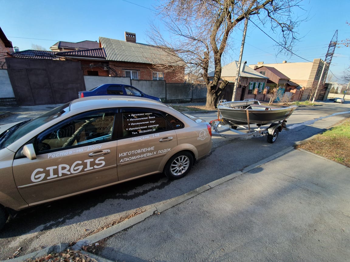

Новая лодка поехала к свому владельцу

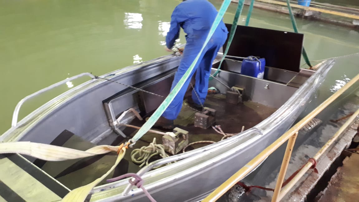

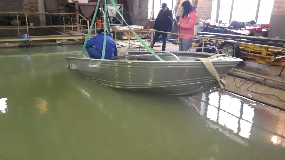

Продолжаем "издеваться" над лодкой. Попытка утопить не удалась. испытание на затопление гиргис 390

Вот ещё ролик с попыткой затопить лодку совсем.Неудачно. :)Не тонет!

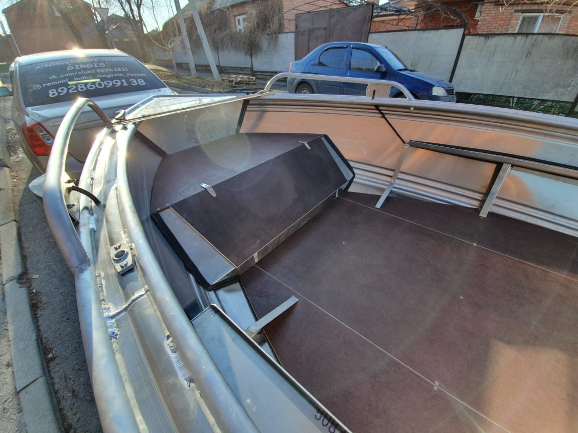

высокое стекло, надеюсь калёное
Стекло Руслан триплекс .

По лодке 390; Длина 390 ,ширина 170 ,вес в базовой комплектации 140 кг (под румпель).Возможно заказать одно и двух консольные варианты (под дистанцию).Консоли добавят немного веса (одна консоль весит 8.5 кг) Днище из 3 мм АМГ 5 ,борт 2 мм.Ну в крации как то так. Допустимая мощность двигателя -30 л.с.

Лодки 370, 390 ,440 ,470 прошли сертификацию.

Топят,ломают,крутят,вертят,с имитацией полной загрузки с высоты сбрасывают.Качество сварки проверяют.
