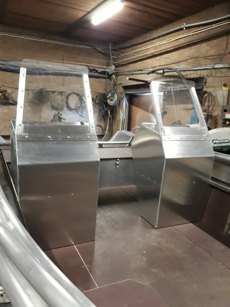

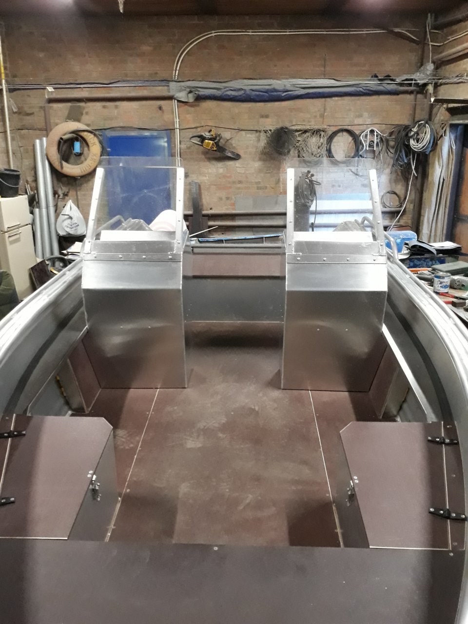

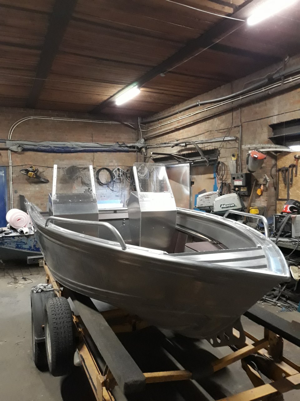

Ещё несколько фото модель390 DK .консольный

А сбоку фото есть?Чтобы посмотреть-как консоли сдвинуты к корме.

;)Саня.Поскольку консоли (в списке опций ) делались под базовый корпус то монтаж(относительно заднего рундука) производится произвольно или индивидуально под рост заказчика .То есть управление будет или сидя на рундуке или с установкой стойки с сиденьем. Так же есть вариант консоли одной, посередине.В общем на любой вкус и рост! :pardon:

Я спросил к тому,что у меня,на Корвете-сдвинуты назад.И из-за этого-дельфин.Если сдвинуты и у вас-тоже может быть.Сам проверял на воде эту лодку-с консолями?

Саня! Лодка то изначально обкатана и доработана БЕЗ консолей! И перенос центра тяжести с установкой консолей "породить" дельфин не могут.Обкатать собирались сегодня с разными моторами,но погода не даёт.С утра идёт снег с дождём.Попробуем завтра ,если погода позволит.Кино будет обязательно.

Володь!Если ты не знаешь-Корвет -500-как у меня-имеет дельфин,а вот Корвет500 Фиш-уже нет.И только из-за того,что консоли перенесли вперед-на 200 мм!Вот и интересно-как-же у тебя будет.То,что обкатали без консолей-не вариант вобче!Изменил центр тяжести-можешь получить дельфин.

Ну ты же сам отвечаеш на вопрос!Перенеся консоли вперёд подгрузили нос и дельфина нет.А у нас его и не было.Следовательно установив консоли и подгрузив нос ,получить его не возможно.

Я тебя не спрашивал-как ликвидировать дельфин.Я спросил тебя-при установке консолей-не появился дельфин?Ты мне начинаешь говорить о том,что лодку катали-ничего нет.Ничего и быть не может,пока ты не установишь консоли.Если не знаешь-возник дельфин или нет-лучше попробуй ее на воде,а уж потом-можешь сказать.

Погода успокоится,будет кино и будут тебе видео ответы.Ты я так понимаю только глазами понимаешь.
8 541
3 283
Я привык полагаться только на себя-очень интересно посмотреть-как будет вести себя лодка,если консоли стоят почти у кормы.

Лодка на румпеле без дельфина идёт.
С консолью грузится НОС!
С херали дельфин должен быть?

С хера-ли у меня возникает дельфин?А если я сяду на корму-дельфин пропадает.
