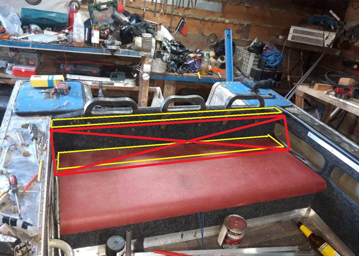

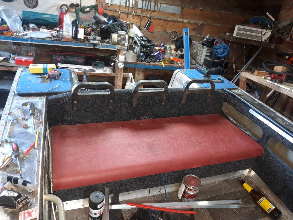

Низ кожзамом ещё обощьется, сделано из подоконника пласкового, обклеено ковриком турестическим в два слоя, мягко и воду не впитывает, спинки это ручки с автобуса
9 555
4 760
Средняя ручка будет мешать когда мотор поднимать будешь

2 113
Пробовал, не мешает, мотор правда без колпака :unknown:
Речь не о том, что мотор при откидке упрётся в ручку, а то что ручка(и) будет тебе мешать в рецессе копаться и функционала у них нет - смысла в них нет вообще.
Возможно, лето покажет, да и в рецессе вроде делать то нечего будет, или что то не понимаю?
2 113
Сделай лучше так:
151029
Сидушку чуть уже и спинку - получишь очень функциональный "хламовник", под спиннинги, клотик и прочее.
Сидеть с прямой спиной не удобно = нужен наклон у спинки и там получается место, которое ни как не используется = используй его.
Доступ в "хламовник" можно сделать сверху или через откидку спинки. Спинку можно сделать тоже из пласт. подоконника, закруглённый край будет в тему.
По схеме на фото думаю принцип понятен.
З.Ы. и "подоконники" не стоит обтягивать, лучше сделать съёмные подушки( низ из ПВХ), можно будет таскать с собой на берег "поджопники" :cool:

Сделай лучше так:
Спасибо, думаю так и сделаю)

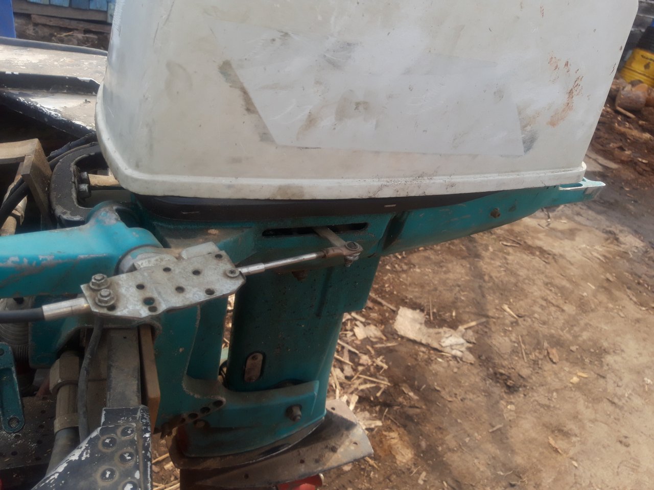

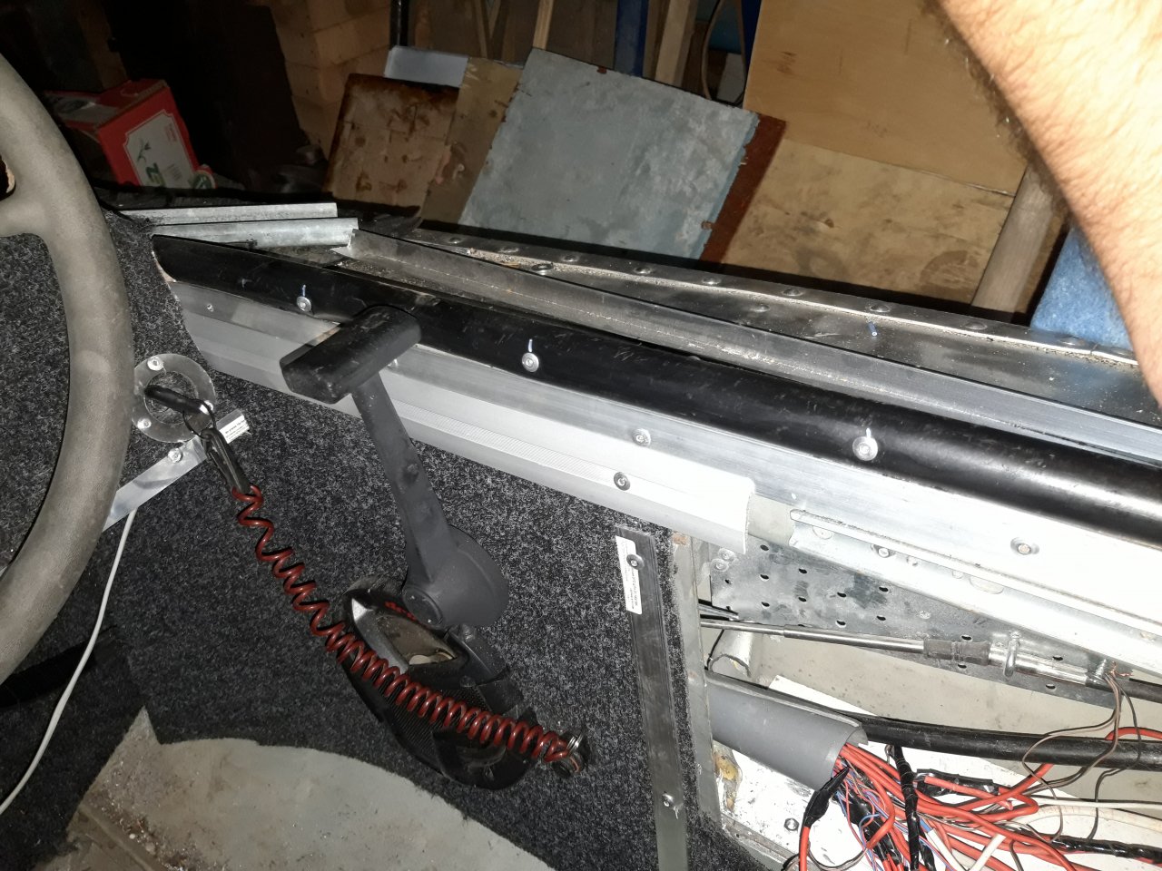

Машинка советская, адаптирована под троса с2

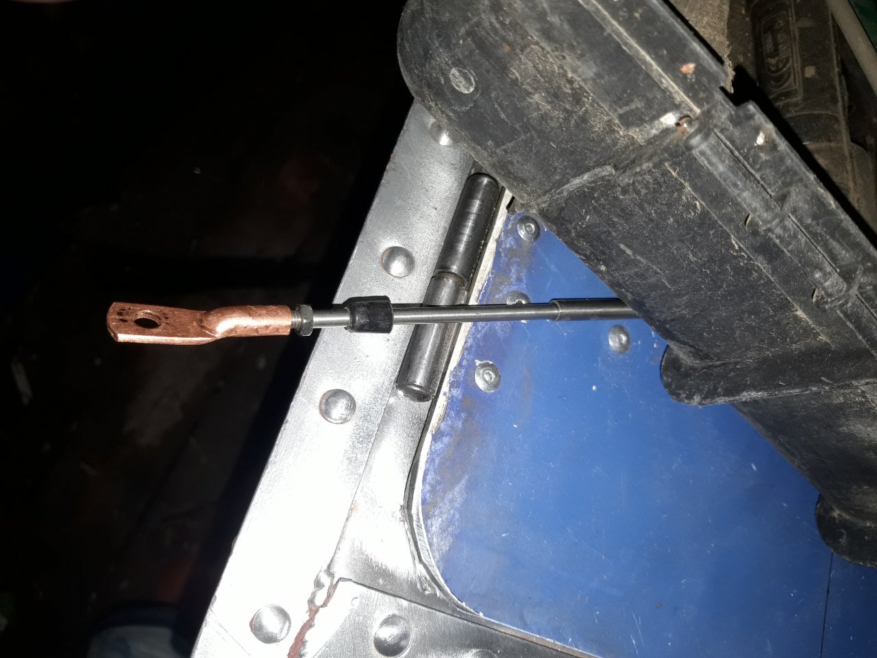

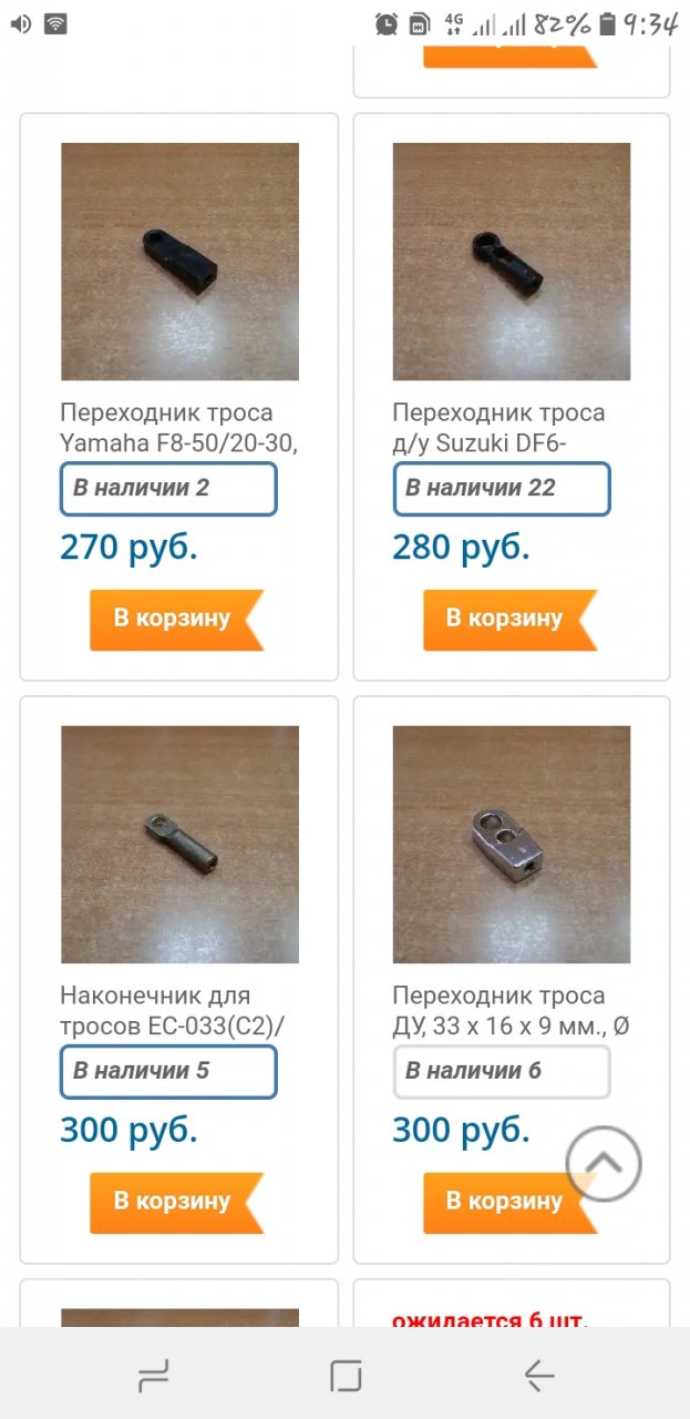

Наконечники на трос, резьбу нарезал, цена 25 рублев ......

Сезон отработала система, всё крепко и надёжно

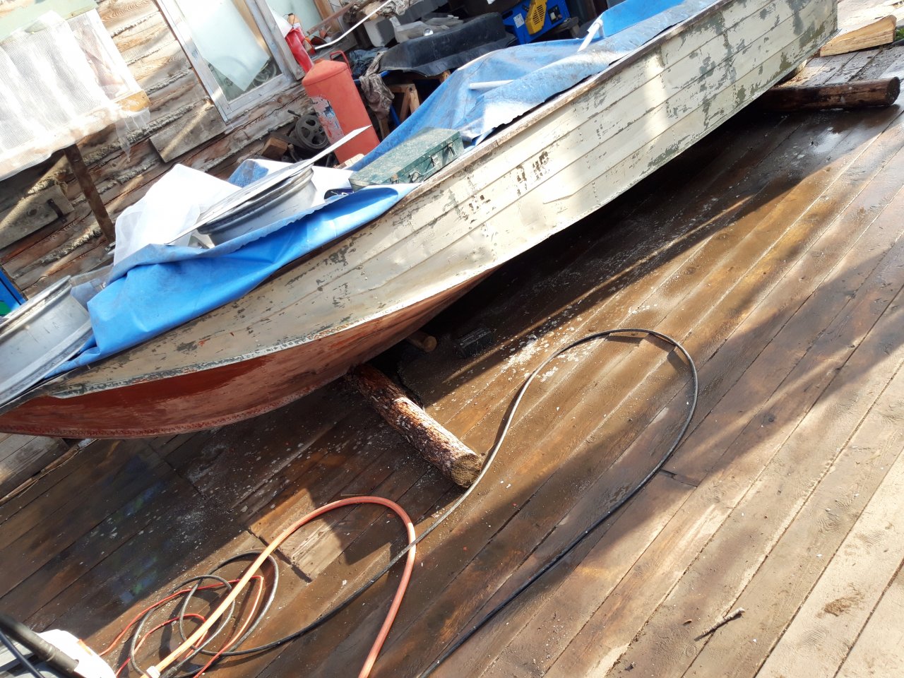

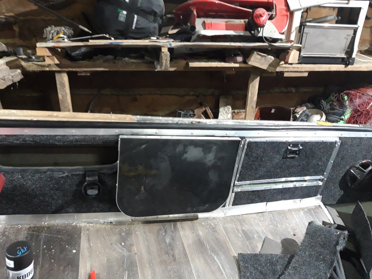

Здравия всем, подскажите чем краску с боков отодрать (какую химию) кучу всего опробовал уже... (лучше всего АТД-1 смывка и кудо в болончиках, но более нет в магазинах такого у нас)
