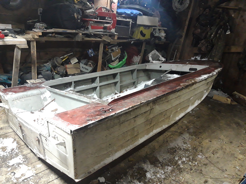

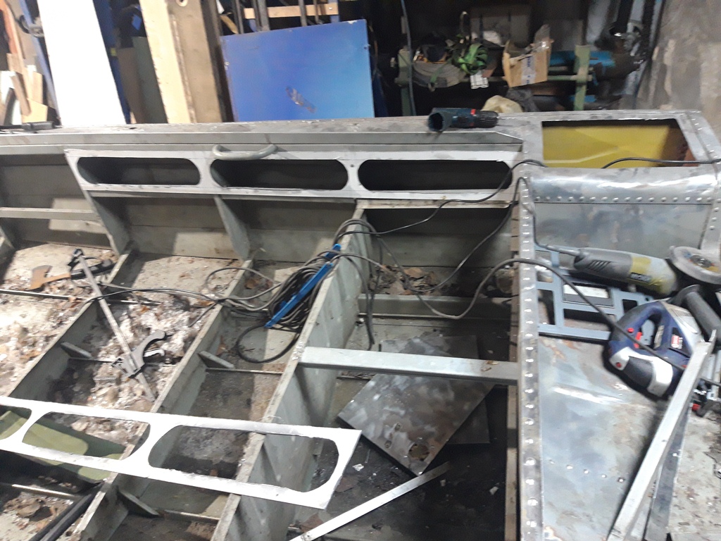

Теперь тоже с Южанкой 2

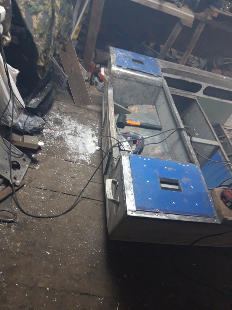

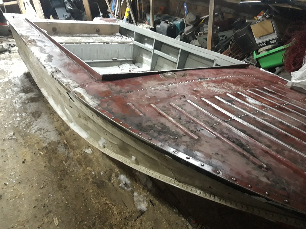

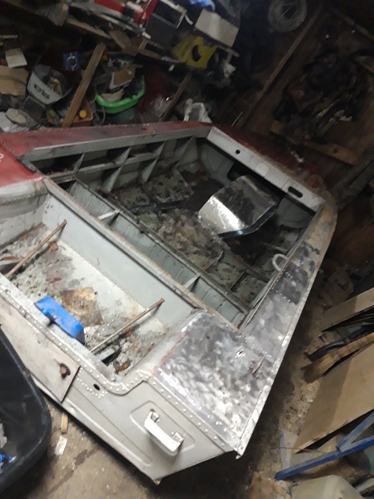

И понеслась работа )

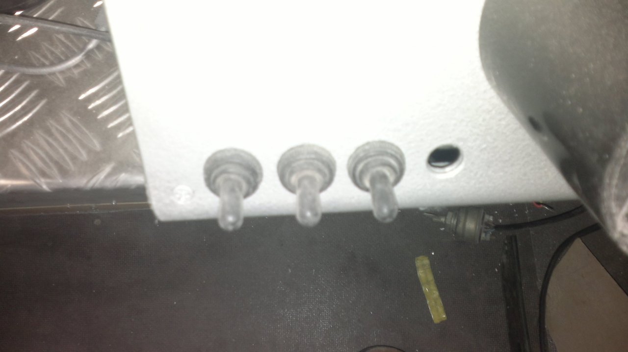

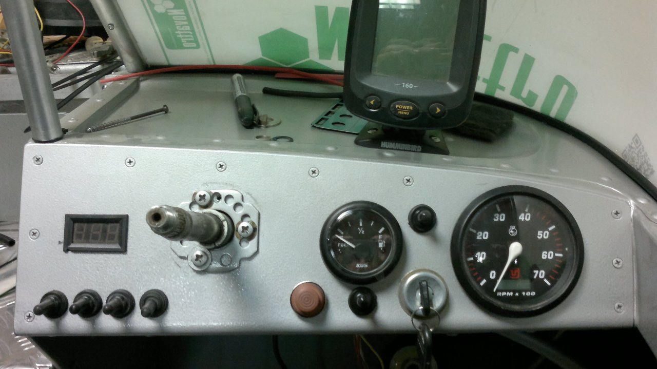

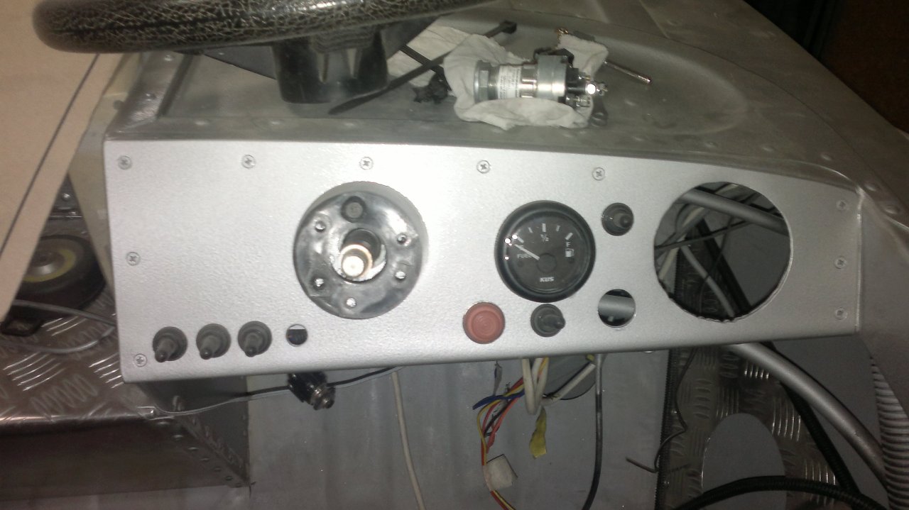

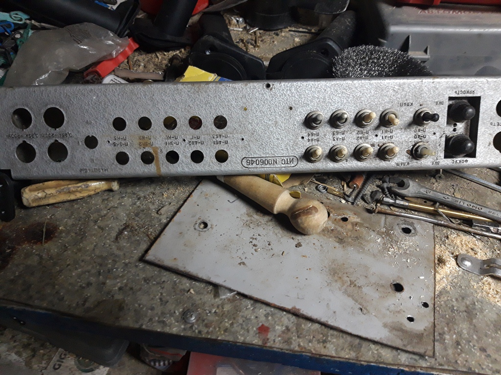

Будущая панель приборов с выключателями

от чего же, это корпус, все обошьется, облагородится
9 560
4 780
Поздравляю с покупкой! Тумблера хорошие,советские но не влагозащищённые .Дело поправимое! Найди такие колпачки и будут служить лучше фирменных,китайских!
28 259
2 880
Поздравляю с приобретением и добро пожаловать на "борт" моторки!
Ответственно подошел к подготовке лодочки!
Володя "Докер" много лодок отремонтировали! Слушай его советы, они на вес золота практически.
28 259
2 880
Имхо
Черный металл на дюральке, ЭТО ЗЛО!!!!
Найди подходящий кусок алюминия или композита и будет счастье тебе и лодочке!
Проводку веди, только двухпроводную!
Минус на корпус не сажай.
Не забывай о предохранителях на каждый потребитель.
Спасибо, колпачки такие не видел, но думаю найду обязательно. С этой же панельки тумблерки на мкм ставил, сезон без проблем проходили, совет очень дельный, спасибо большое ещё раз!

Имхо
Спасибо, пройденный этап уже, блок предохранителей ждет своего часа, а что касается панельки, то контактировать на прямую не будет с амг, там же музыка завязана будет, тахометр, датчик температуры двигателя, уровень топлива, всё в процессе)
9 560
4 780
Такие колпачки я брал на местном радио рынке.Из магазина для лодок кроме того что цена конская ещё и по шагу резьбы к нашим тумблерочкам не подходит.

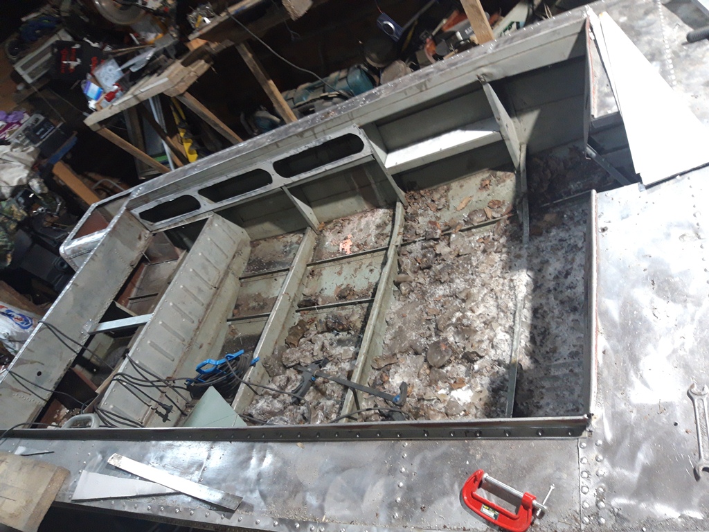

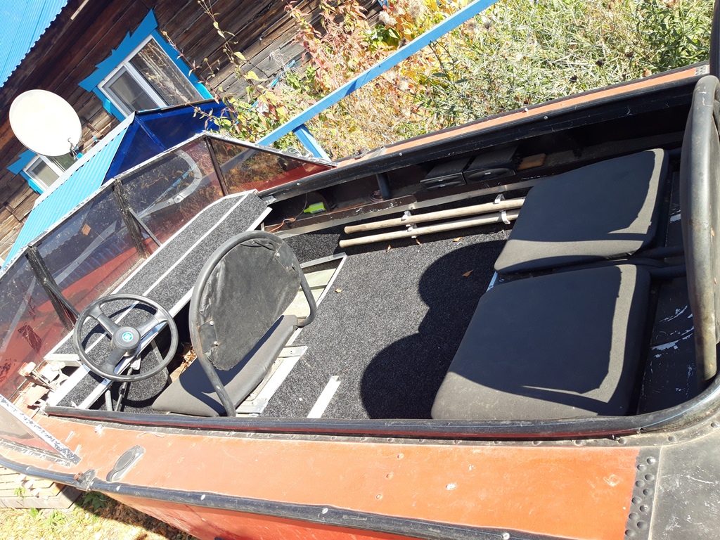

В смысле который заднее сиденье? Спинку выше сделать или низ?
Да, низ сделать повыше.
увеличить объём рундука под задним сиденьем посредством прикрепления на перегородку обычной строганой доски (наращивание сверху).
И сидеть удобнее становится(чуть выше) и вещей больше влазит. Я себе так сделал (доволен). Всё на фотках видно по ссылке.
https://forum.motorka.org/threads/23707/post-435322
Там прикреплено 2 доски Одна на бортик сиденья. Вторая для жесткости на тыл рецесса ( к ней потом можно распорки от транца протянуть. дополнительная жесткость и гашение вибраций).

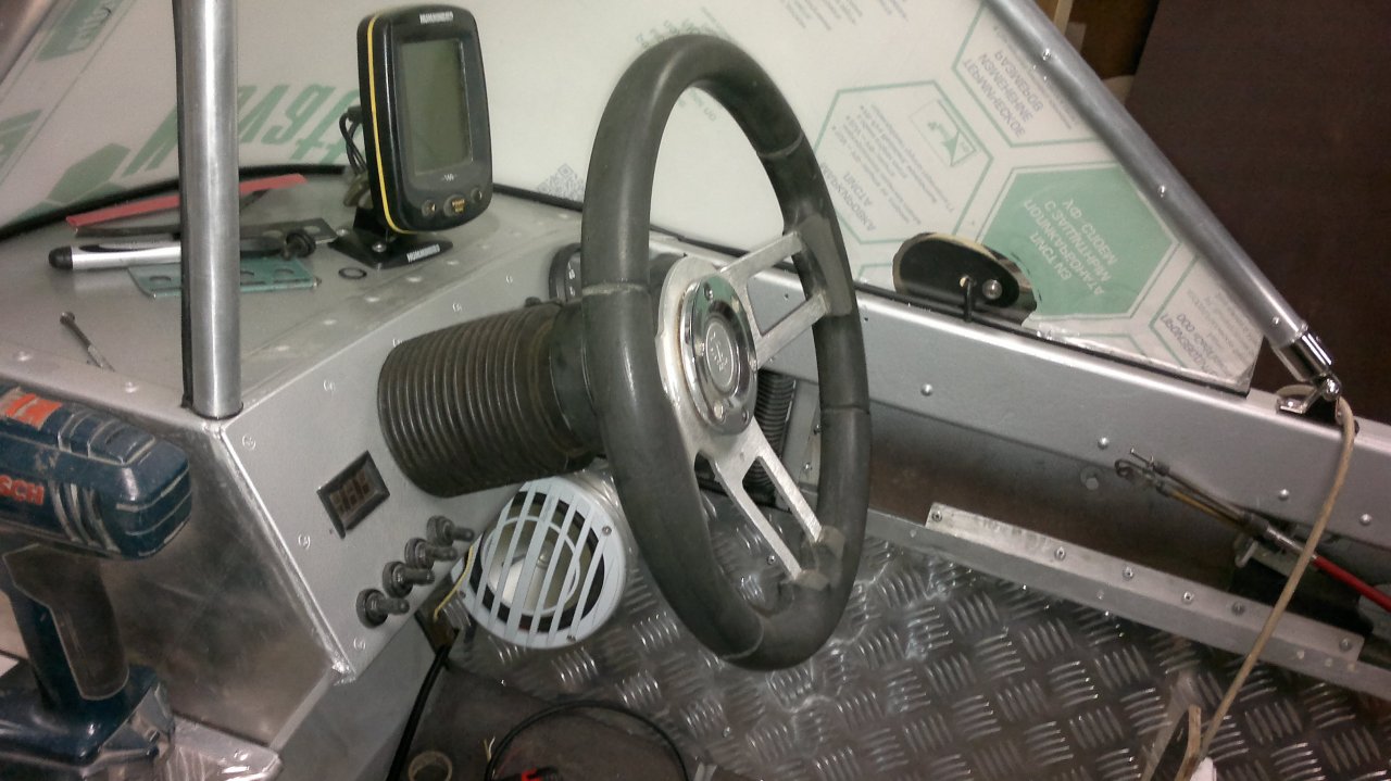

Как вам такое стекло, делал такое на мкм, теперь думаю и на южанку ...

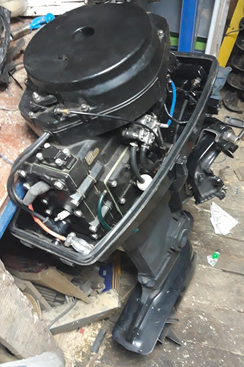

Ямаха 40, а вот что за точнее модель не подскажете? Бирок нет
