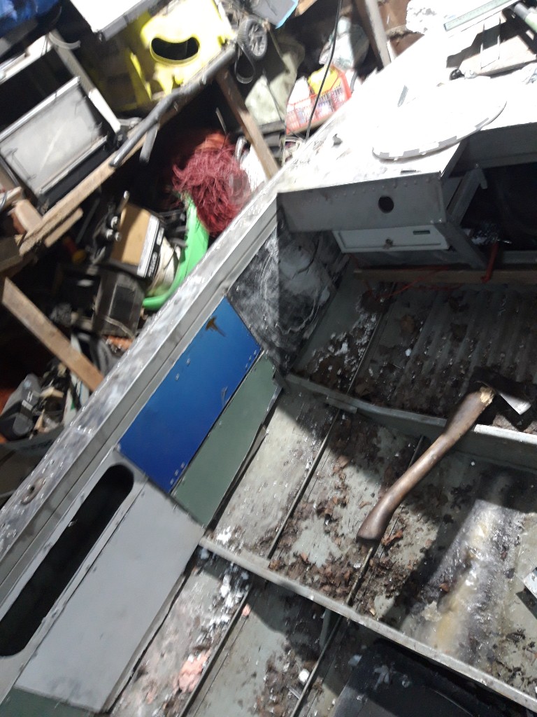

С этим полностью согласен, но всё же это пока черновая работа, процентов 10 сделано в лучшем случае, там где вырезанно, будет усиливаться многократно

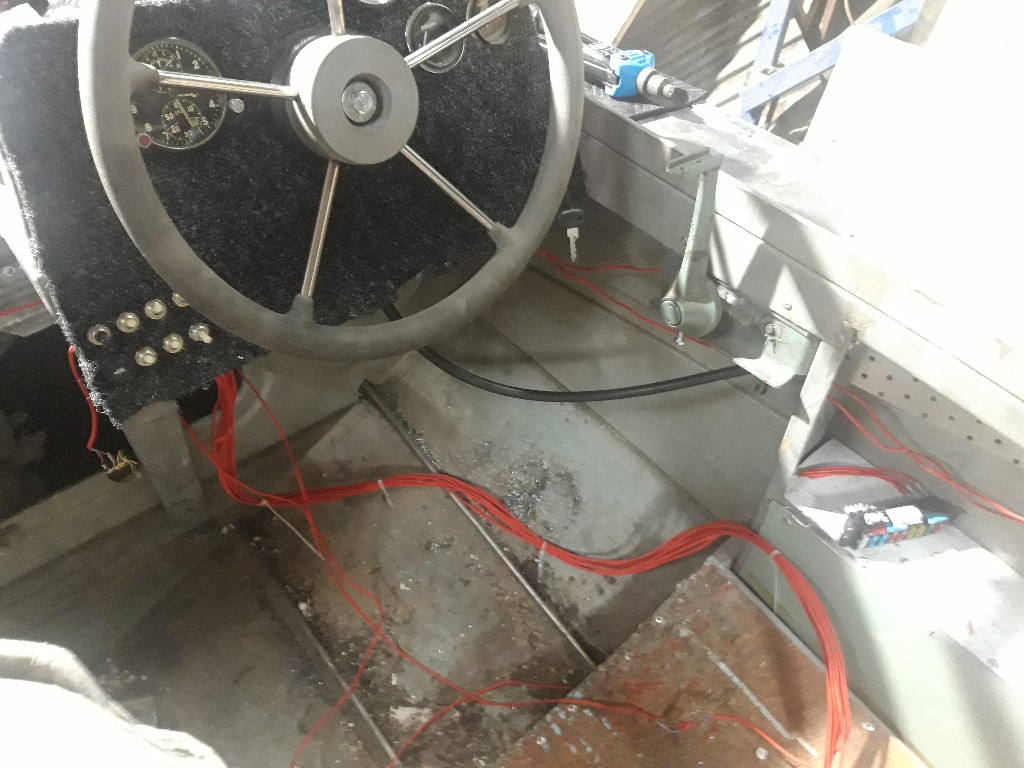

Пытаюсь успеть к сезону...

Жду критику

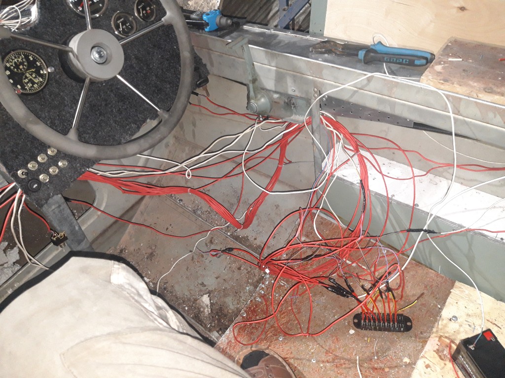

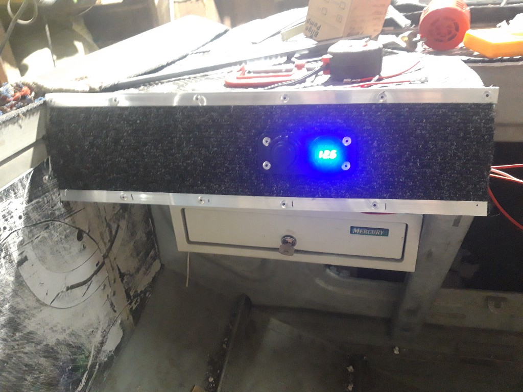

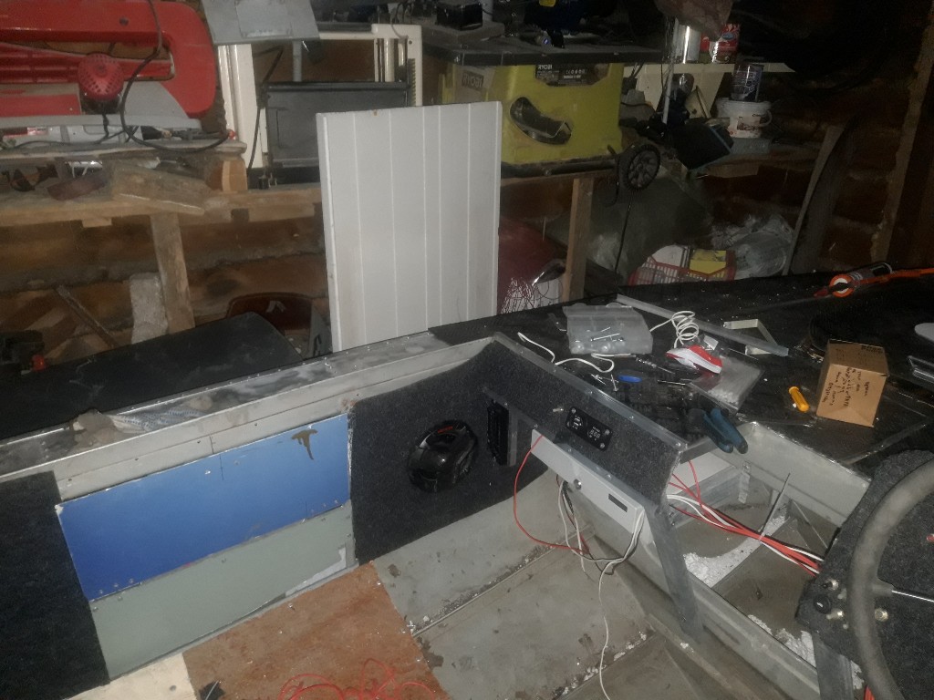

:pardon:Считай что дождался.Если я правильно рассмотрел то лодка ещё не покрашена?А сборкой,проводкой уже занялся!Как то не так это....Опять же с проводкой.Раз уж распайку ,прокладку начал то почему в гофры не укрываешь и плохо что провод одноцветный.Если сейчас ещё разбераешся какой куда и откуда то поверь, что через месяц почти всё забудеш и без прозвонку "заблудишся" в ней.А с ящиком здорово получилось!:good:

Проводка... 4 жилы в каждом проводе, разноцветные, всё записано, схема есть, на блоке предохранителей расписано что и кто это. В трубу (разрезанную вдоль) поместится позже, по окончанию работ, так как что то как всегда доделываю, в проекте всё не предусмотришь. .Что по поводу покраски, то да, кокпит закрою, и буду красить уже на улице, гараж маленький, не позволяет площадь покрасить зимой, к сожалению.

Работал долго инженером во вневедомственной охране, опыт с паутиной проводов имеется кстати проводка от туда же) кроме силовой конечно)

Ну ты критику просил.Вот и написал что вижу ;)

Критику да прошу, ещё есть возможность что то переделать, люди здесь опытные и далеко не глупые, вот и хочется услышать мнение компетентных, знающих единомышленников

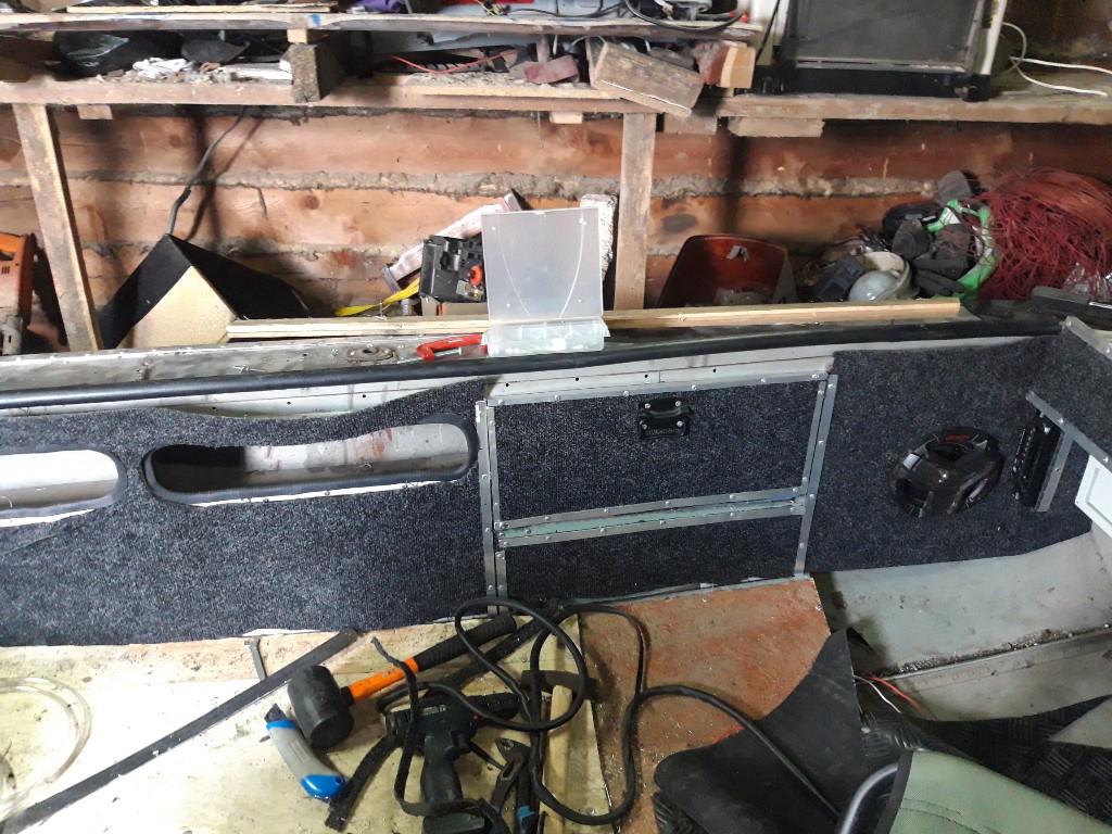

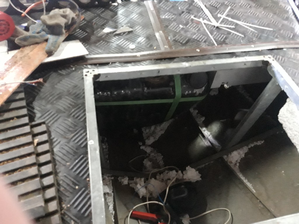

Выкидывай весь пенопласт, видно что он сыпется, будет ещё больше этого мусора.
