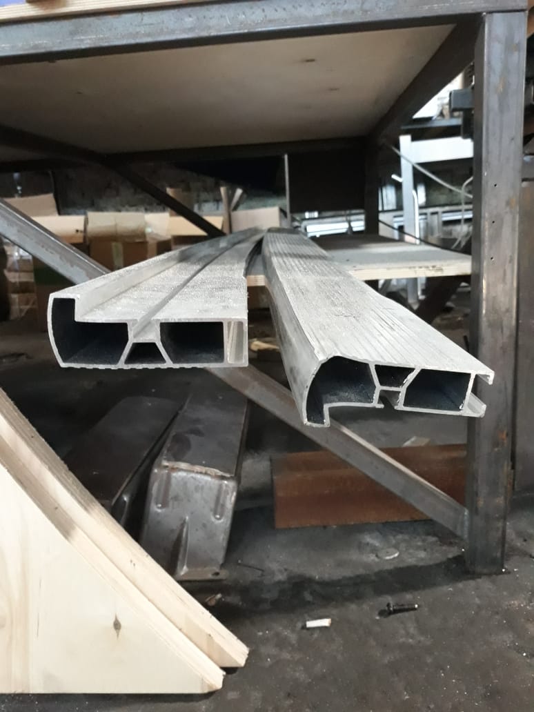

Планширь с Т-образным пазом
Зачем он нужен с пазом?

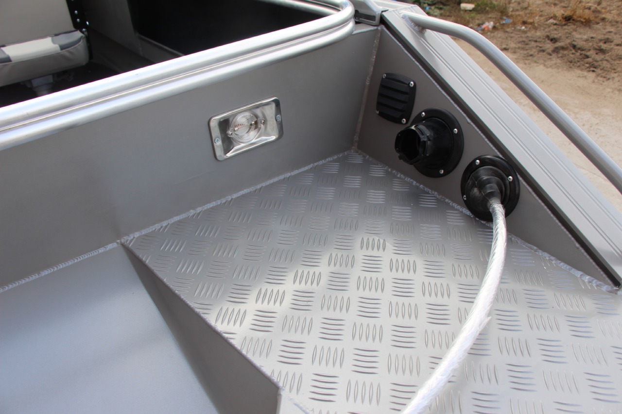

Поднятие кринолинов под вывод тросов
Не совсем понял, что это и зачем

:shock:А что будет если это не заказать!? Из трубы!?Ведь планширь основной силовой элемент ,верхней части корпуса!
Правильно Володь!Я так и подумал.Если без планширя-там,вроде,просто труба и прямая палуба сразу.Жесткость корпуса-сразу теряется!
С Т-образным пазом-это последний вид планширя,который допускает размещение-крепеж на этом планшире всякой штуковины-удочек,эл.якоря и т.д. и т.п.

А поднятие кринолинов-это,чтобы троса газ-реверс и все провода-силовые,управления мотором,а также рулевой трос проходил под кринолинами,а не лежал на них!В заовдской технологии-все троса лежат на кринолинах-что мешает проходу по ним.Как бы не надвернуться в неподходящий момент.Будут фото(я попрошу именно про поднятие кринолинов)-тогда всё наглядно и поясню!
Очень хитрый маркетинговый ход от производителя! :?Мы до этого не додумались.Делаем всем планширь сразу и без доплаты.Надо сыну предложить делать так же!:jokingly: Н а втором фото планширь с торца. А в общем поздравляю с покупкой!:good:

Спсибо,Володя!Но я не думаю,что цена планширя не включена в общую цену лодки у вас.Скорее всего-всё подсчитано.Вес металла и т.д. и т.п.Никакой производитель не брал удорожание продукции на себя.В конечном счёте платит-потребитель.
У Орионбота до октября месяца цена была-259 тыс. лодка(стала 285)и планширь был-10000(стал12000).Как вся Россия сошла с ума с ценой на металл,так все и подняли.И думаю-это не последнее повышение цен!Россия-чудная страна.
Насчёт "поднятия" кринолинов думаю какой то развод, они их что приваривают ниже транца, сомневаюсь. На соседнем форуме люди выкладывают свои фотки, и там хорошо видно как прокладываются троса, кабели и т.д. Не хилый они пунктик придумали, главное обозвали хитро-ПОДНЯТИЕ. Но это мои домыслы.

Имхо, а какая разница куда его приваривать?
Почему чуть выше на 10.000 дороже?
Разводняк и бред.
Я бы это назвал просчет(ошибка) конструктора. Но в наших реалиях это верх маркетинга-продавать свои недочеты за деньги потребителю!
Хотя производитель Ориона, с отзывов коллег с мотолодки, очень даже лояльный и конструктивный человек.
И я так думаю-как это может быть кринолин ниже транца?

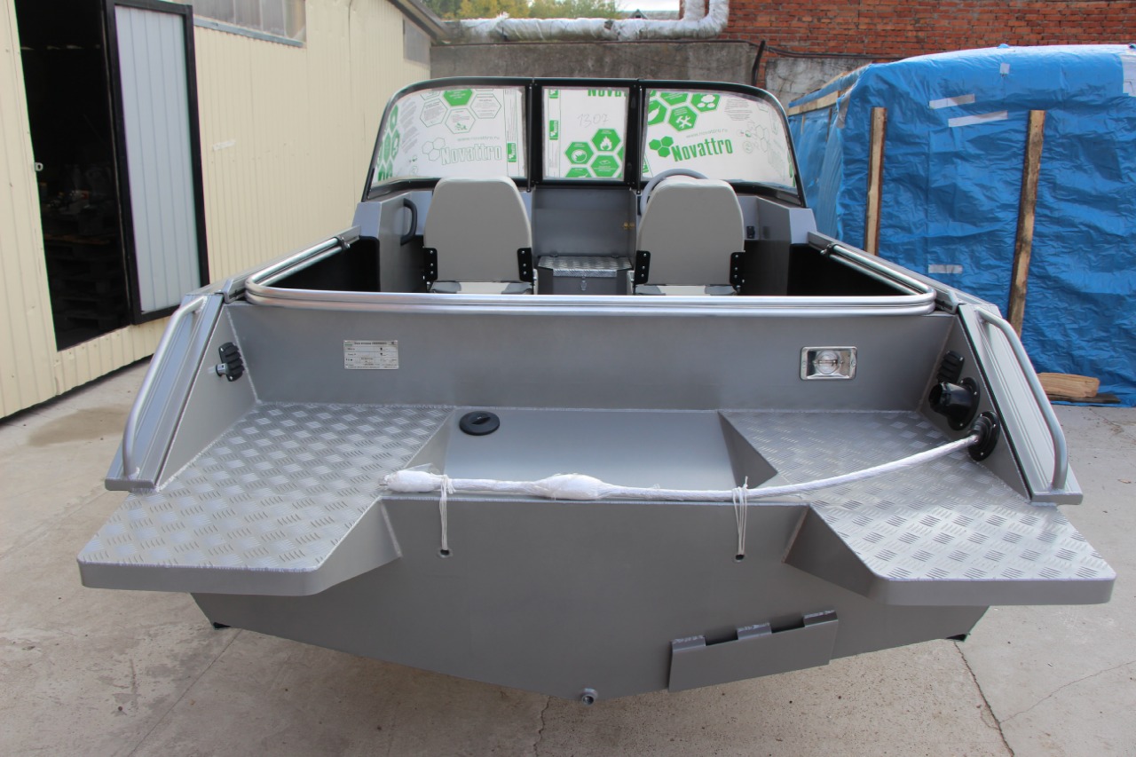

218006
Вот так выглядят приподнятые кринолины.
218007
а вот так-в стоке.
218009
Так изначально задумал конструктор.
8 546
3 288
Просчёт(или ошибка)-это да.В данном случае-не совсем понятно,это было заложено специально? И с какой целью.То,что так быть не должно-это 150%!!!!

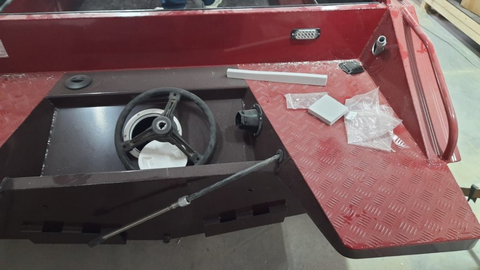

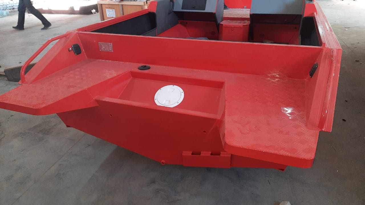

218170
218171
218172
Пришли фото изготовления заказанной лодки.
3 159
1 311
Ну нифига, работают.:good:А что за отверстия большие? Какой цвет покраски будет?
8 546
3 288
Отверстие-выход в транец-где будет помпа и входной рукав заливной горловины-она будет находится в транце.А спереди-не в курсе.Но подозреваю-это подготовка под дополнительный отсек для спинингов.Вдруг-кто захочет в дельнейшем.Когда буду получать-задам этот вопрос. .Покраска-внутри светло-серый,снаружи-темно синяя пленка под карбон.Тент тоже будет темно-синий.
