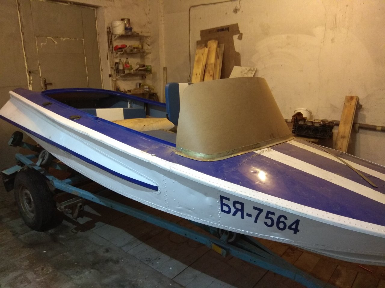

Интересно как киль ковался и дырочки как попадал под клёпки...в старые клепал?
Киль нагревался в газовом горне под контролем температуры и локально резаком с мылом проковывал изначально на молоте штробником потом частично на подходящих шпераках потом уже прямо у лодки пень с нужными пазами прорезанными бензопилой помогал резаком
Когда киль сел на место из нутри просверлил его по старым дыркам через три заклёпки прикрутил болтами м 5 после снял намазал герметиком покрутил все болты и начал через один выкручивать и клепать перфоратором один бъет второй из нутри держит надставка с вогнутой полусферой .сделали до обеда вдвоем ковка час подгонка по лодке ещё час и часа четыре всё остальное

А может болты были м4 точно не вспомню
А вообще-то можно киль сделать только на пеньке и резаком с мылом только будет чуть дольше просто у меня своя кузнечная мастерская так я и сделал по быстрому на молоте
Вот с этого и надо было начинать , а то за час !

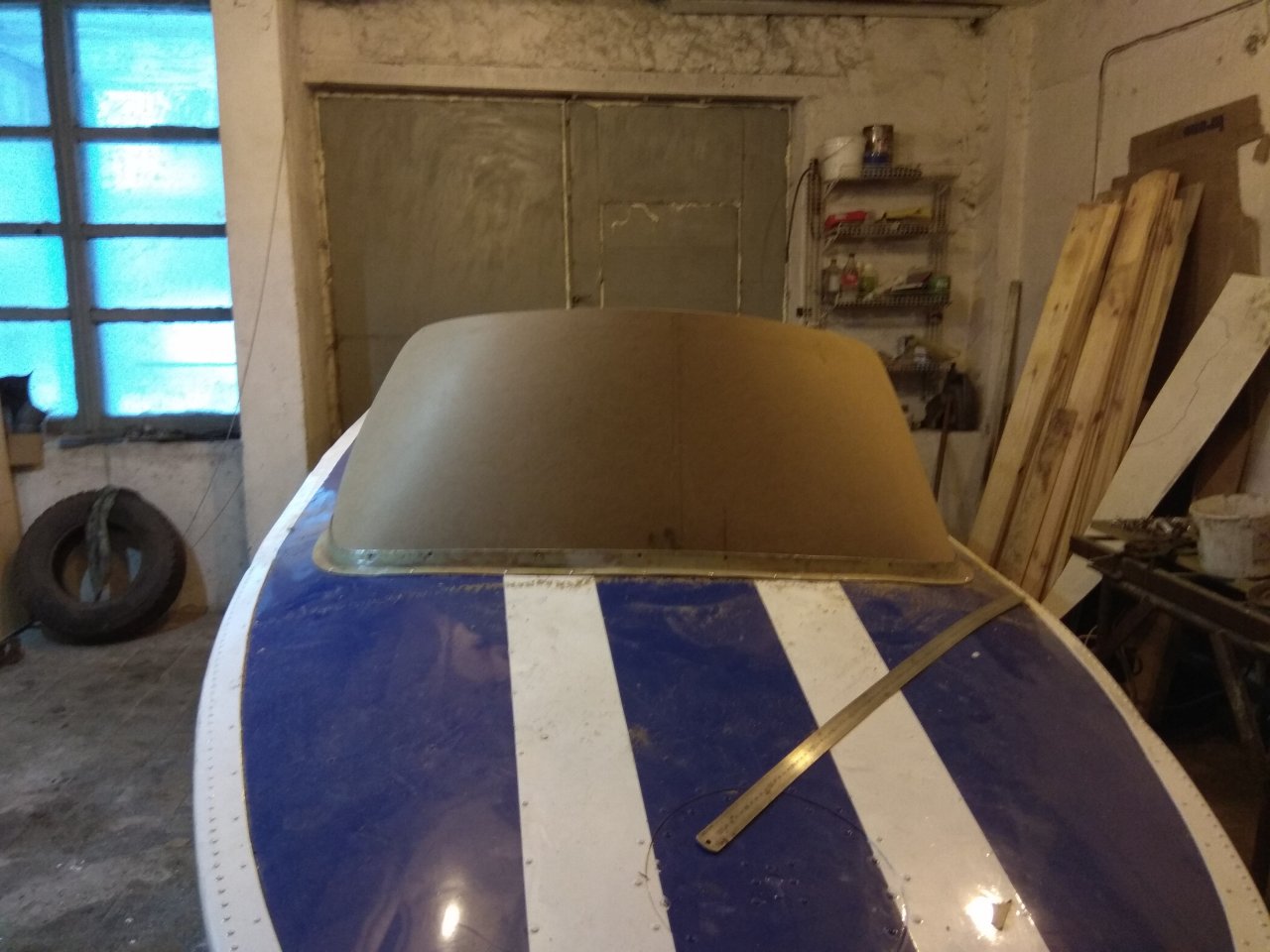

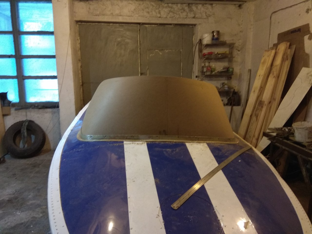

420мм переступать не пробовал но подозреваю что если и возможно то не удобно точно но делать ниже не стал (пока) сидя за рулём по плечо попробую на воде буду видеть что с ним делать есть возможность сварить с дверью но внешне не очень нравится но очень удобно

На Обяшке ,очень не плохо смотрится стекло от Прогресса 2.Где то фотка была,но не нашёл:pardon:Попробуй с углом наклона поиграться.На мой вкус симпатичнее смотреться будет.Стремительнее как то смотреться будет.

Сегодня сделал шаблон и вырезал поликарбонат
Надо было нижнюю рамку стекла расширить до палубных накладок ( у тебя они белым цветом ) . И убери "треугольность " стекла .....коленкой в середину стекла там где будет верхняя рамка, упрись - увидишь как внешний вид сразу изменится . Вот так и делай верхнюю рамку , она будет держать стекло в нужном положении .
