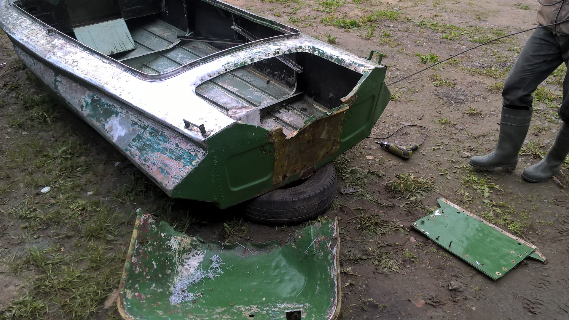

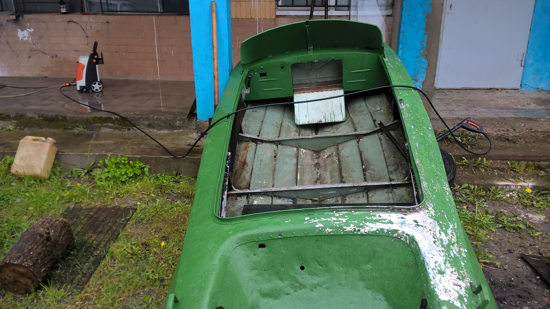

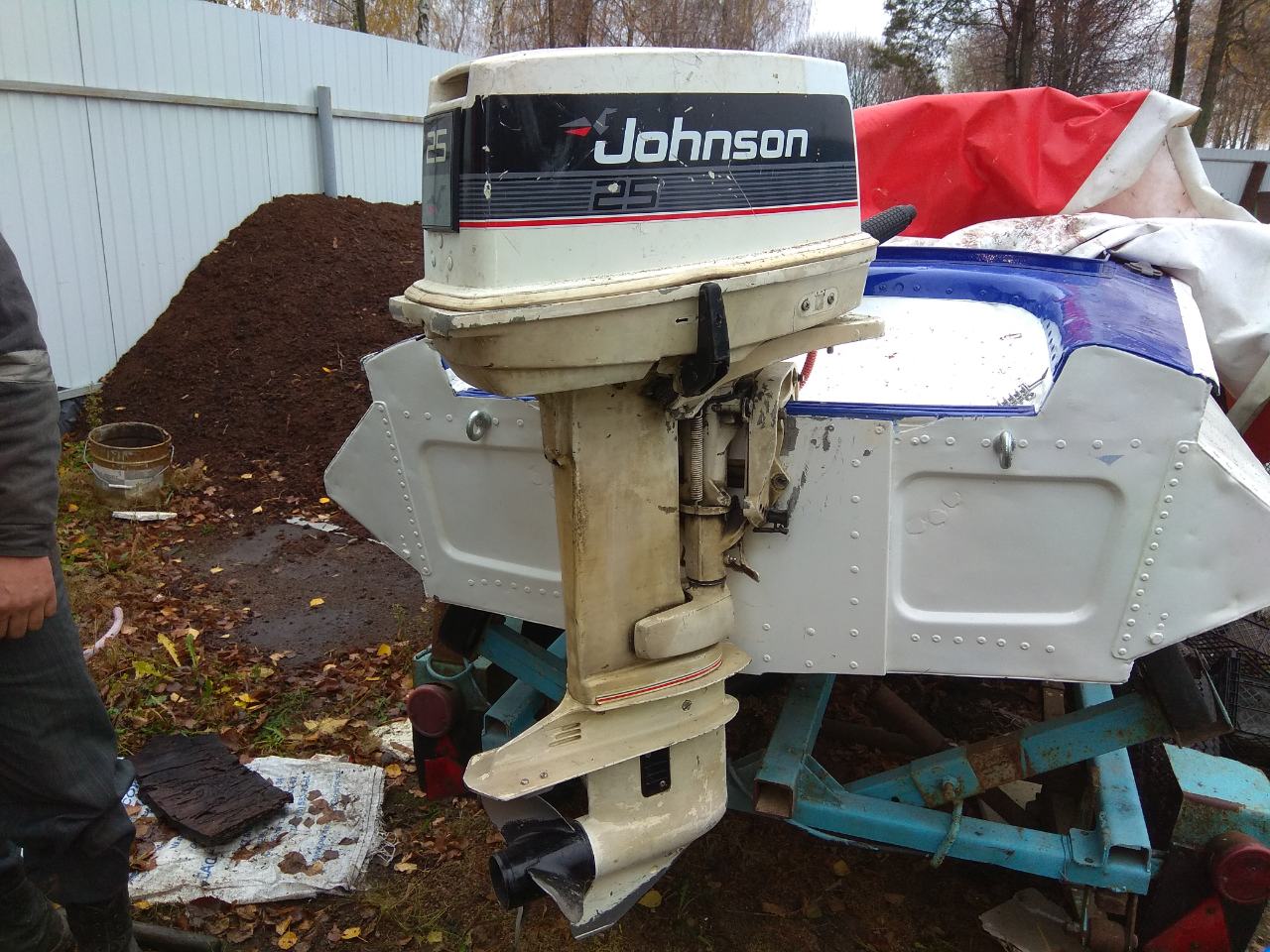

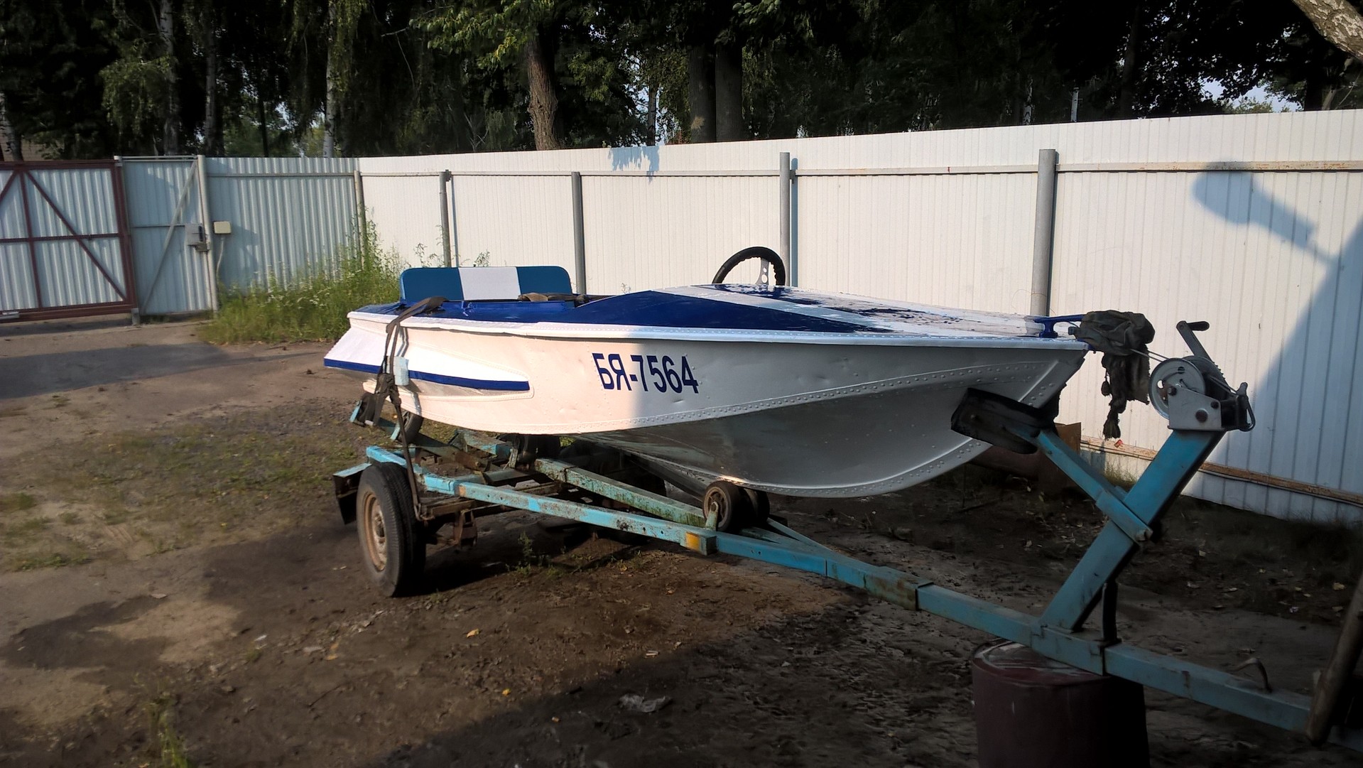

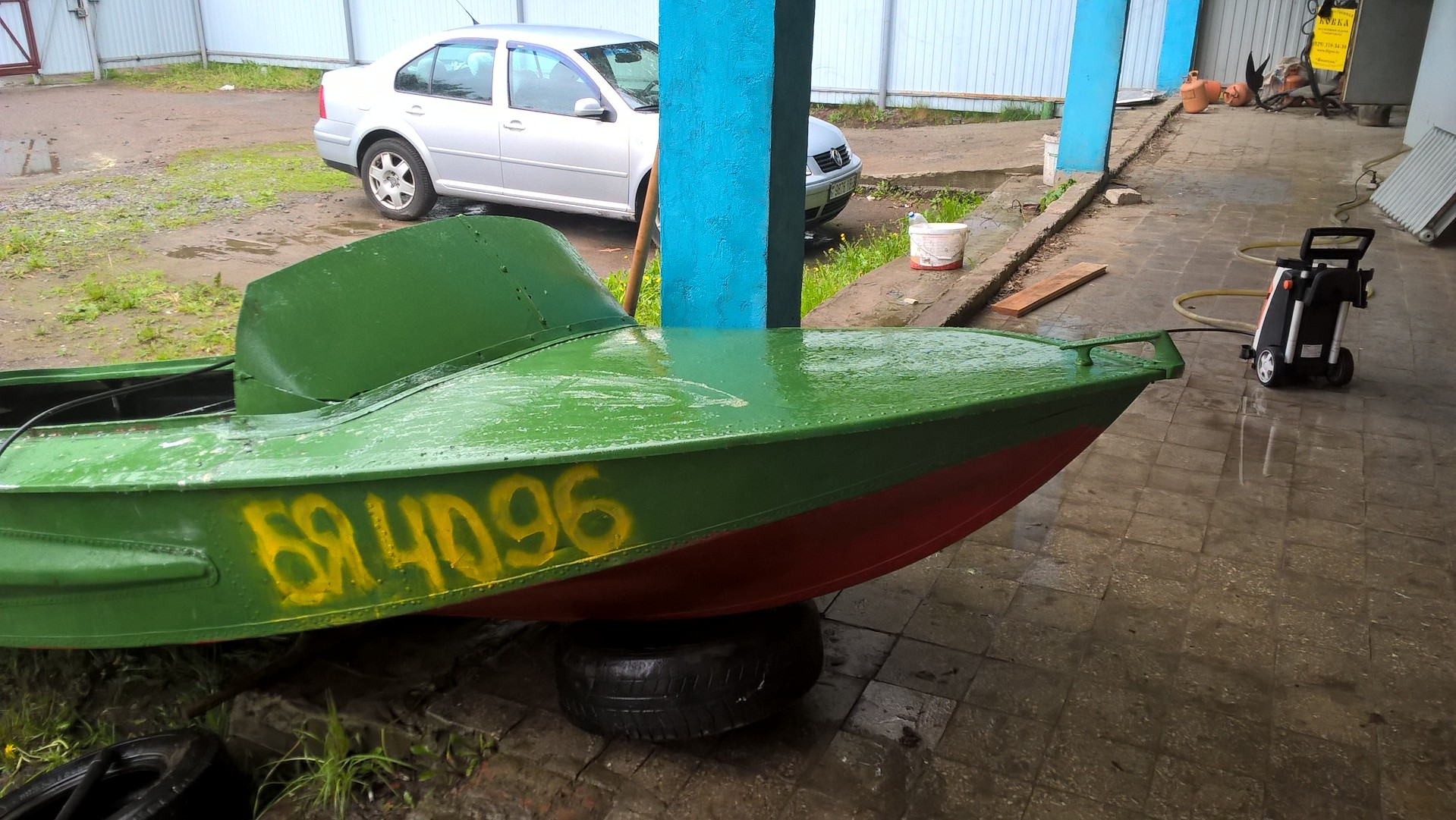

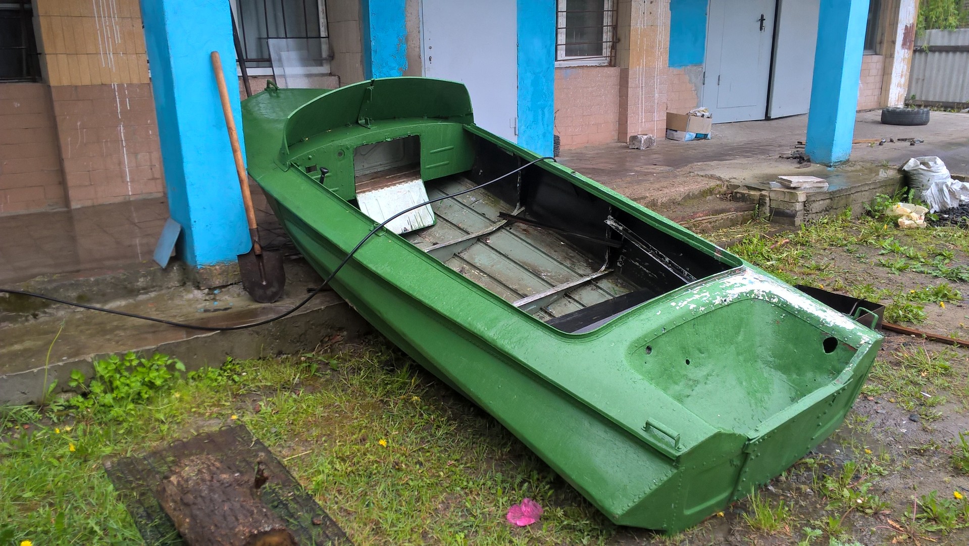

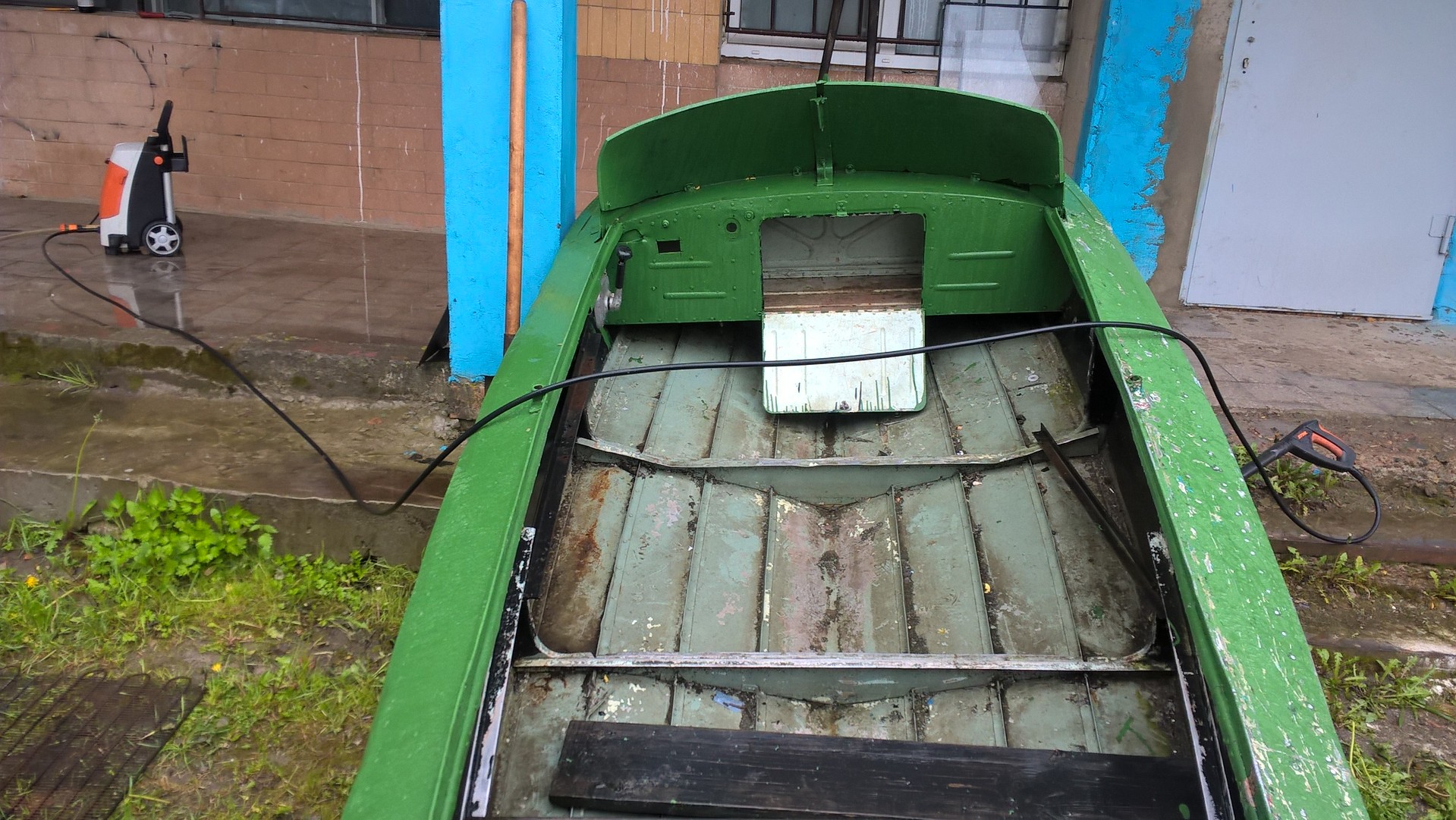

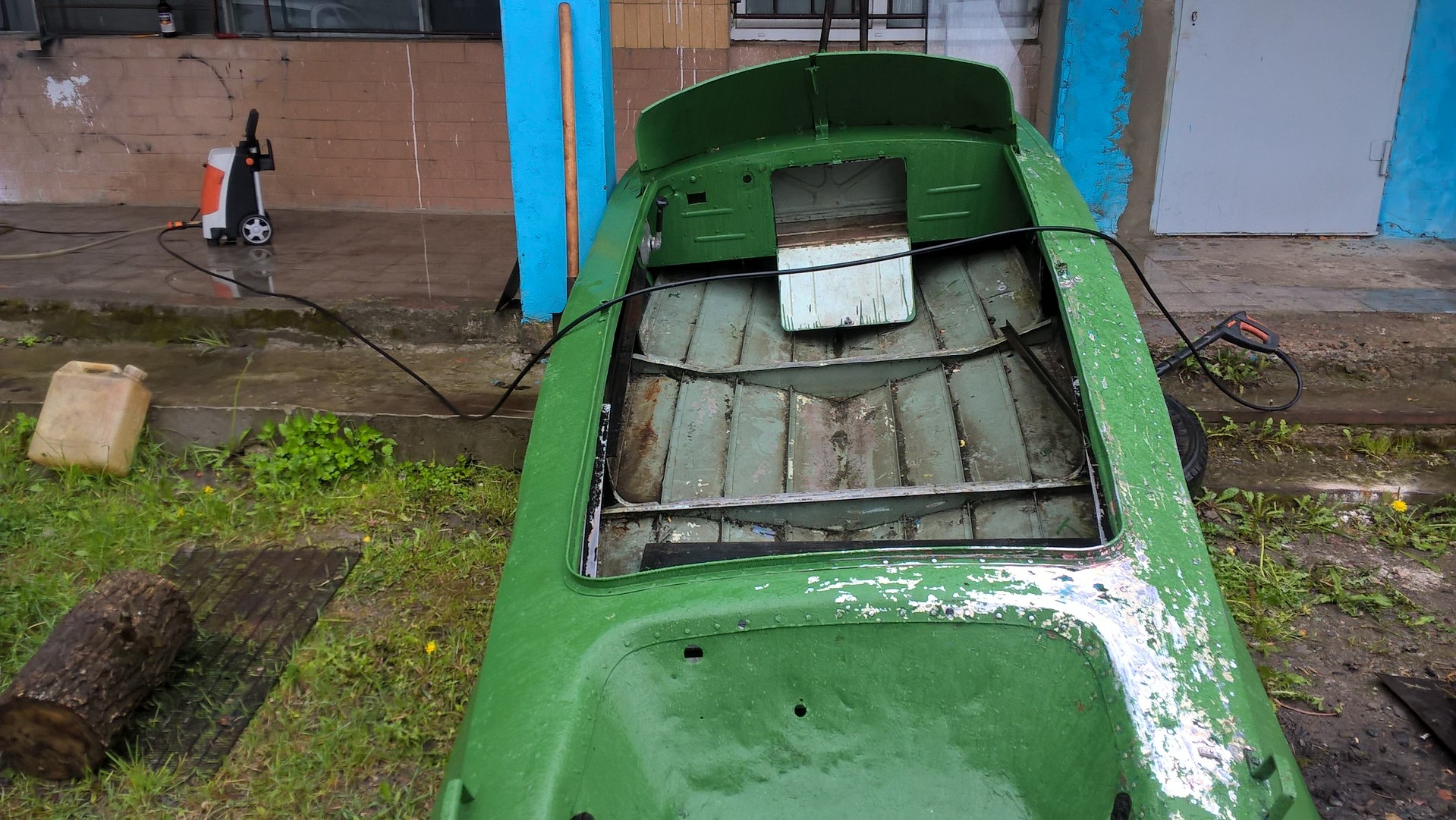

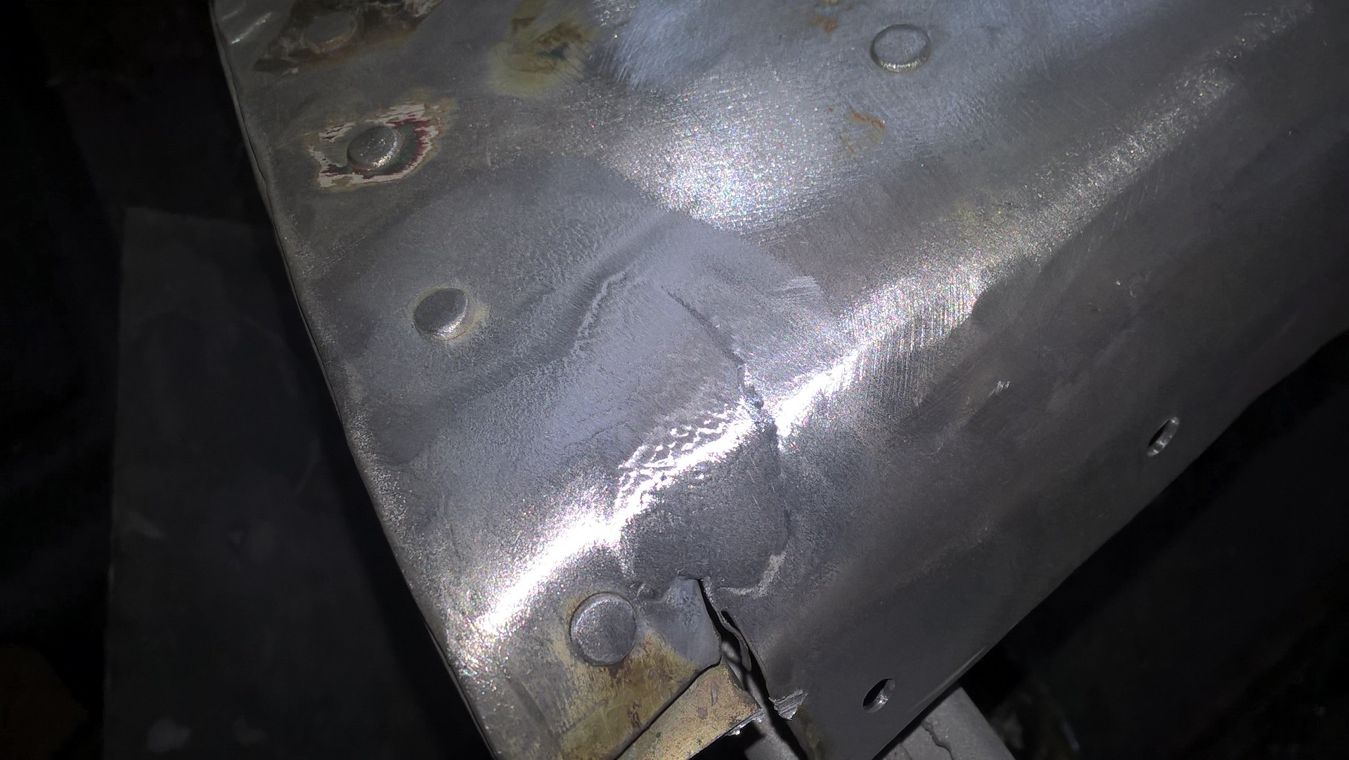

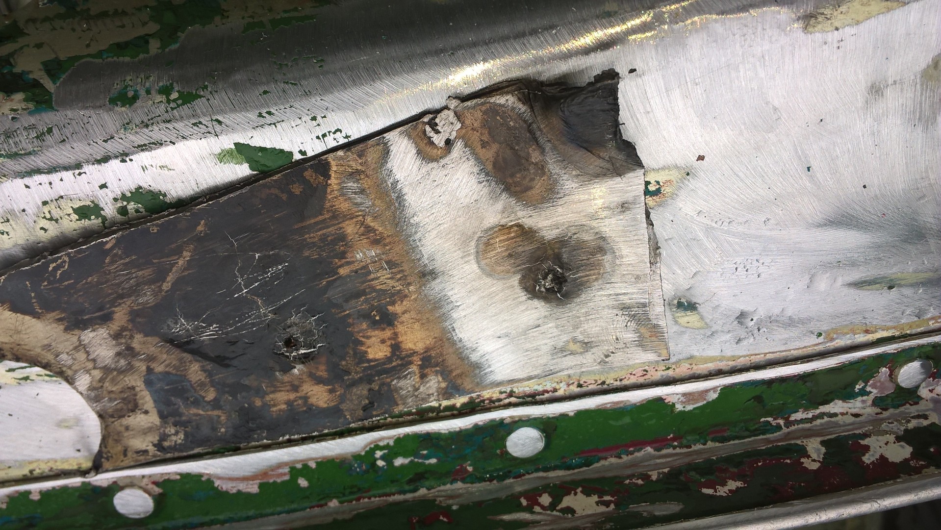

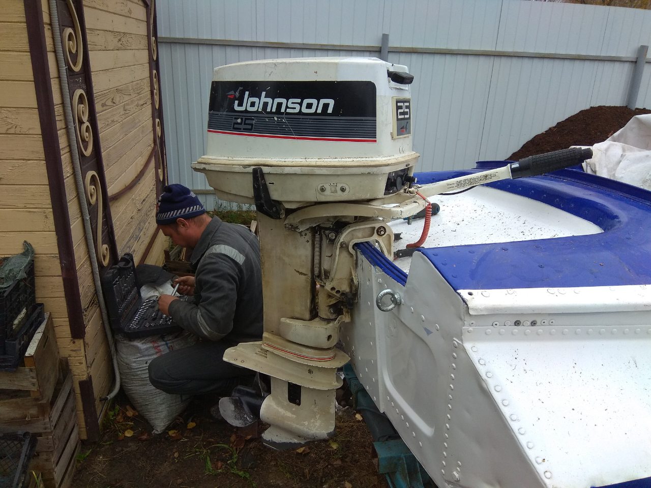

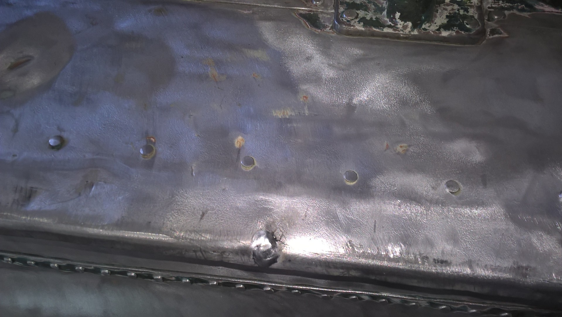

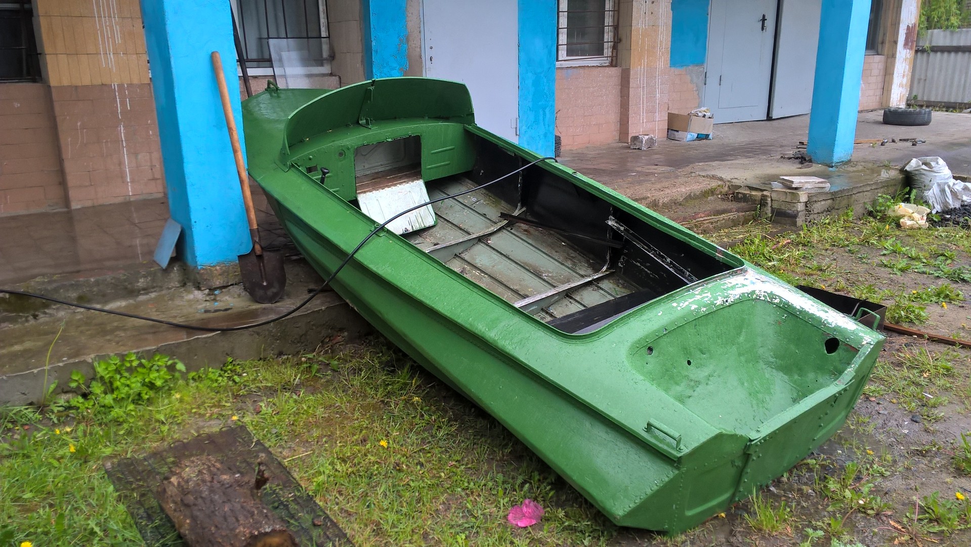

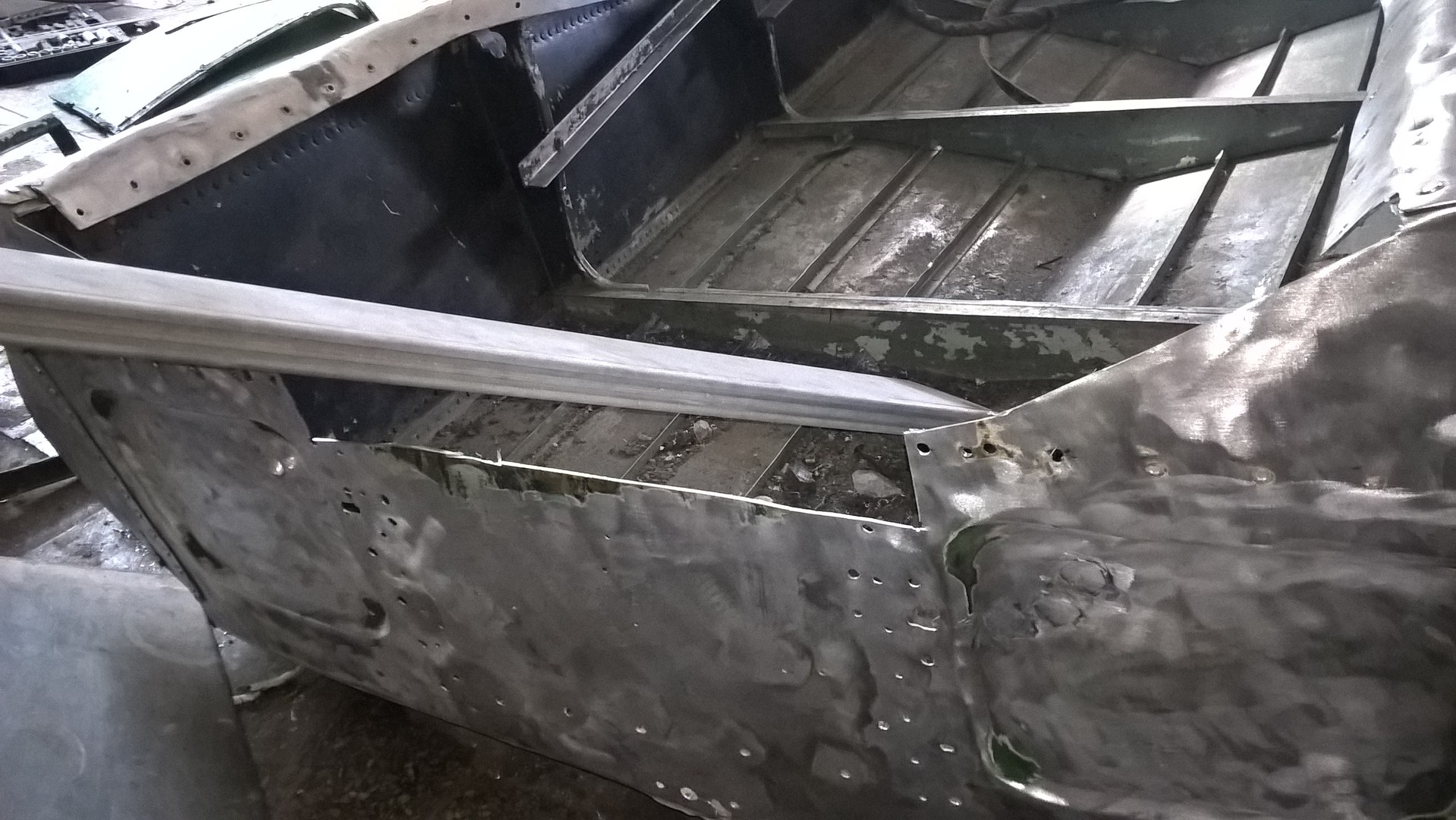

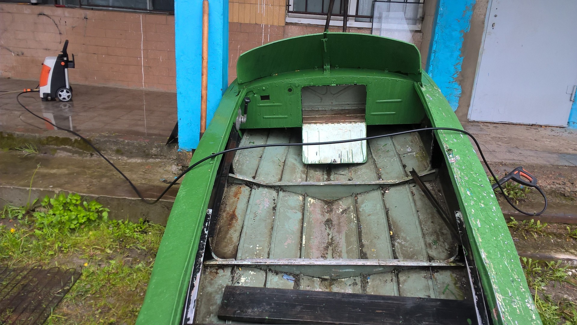

Была куплена лодка в плачевном состоянии но выбирать особо было не из чего вот и решил взяться за этот утиль
Филигрань
31.07.2017
25
21
Гомель
Обь зич
JOHSON 25

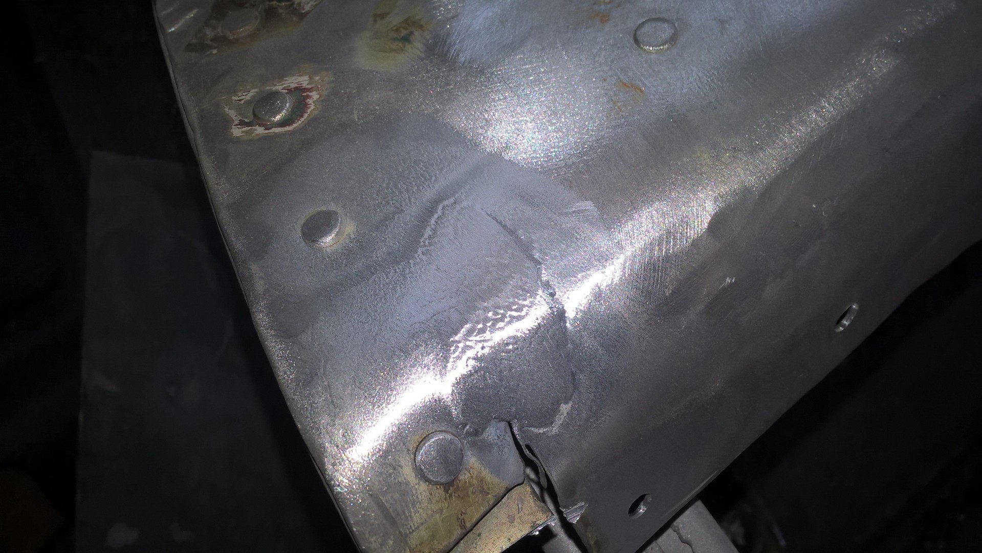

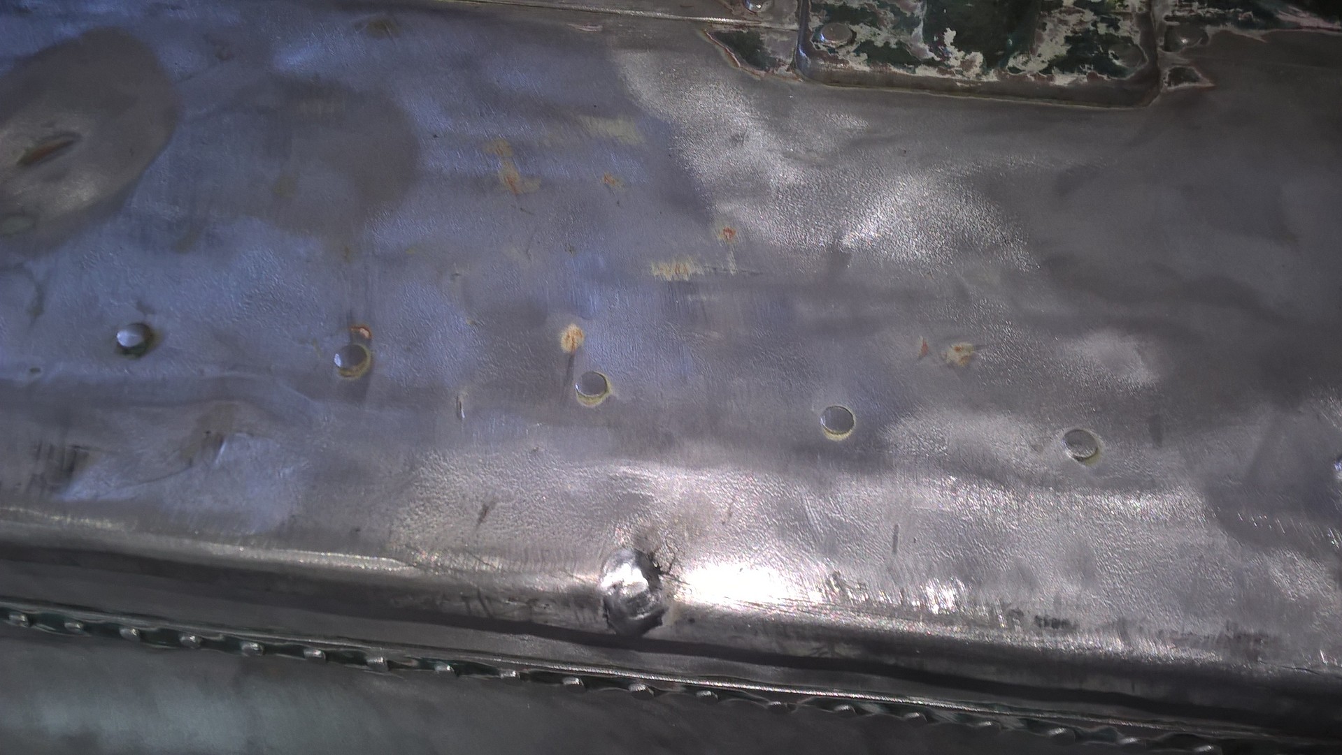

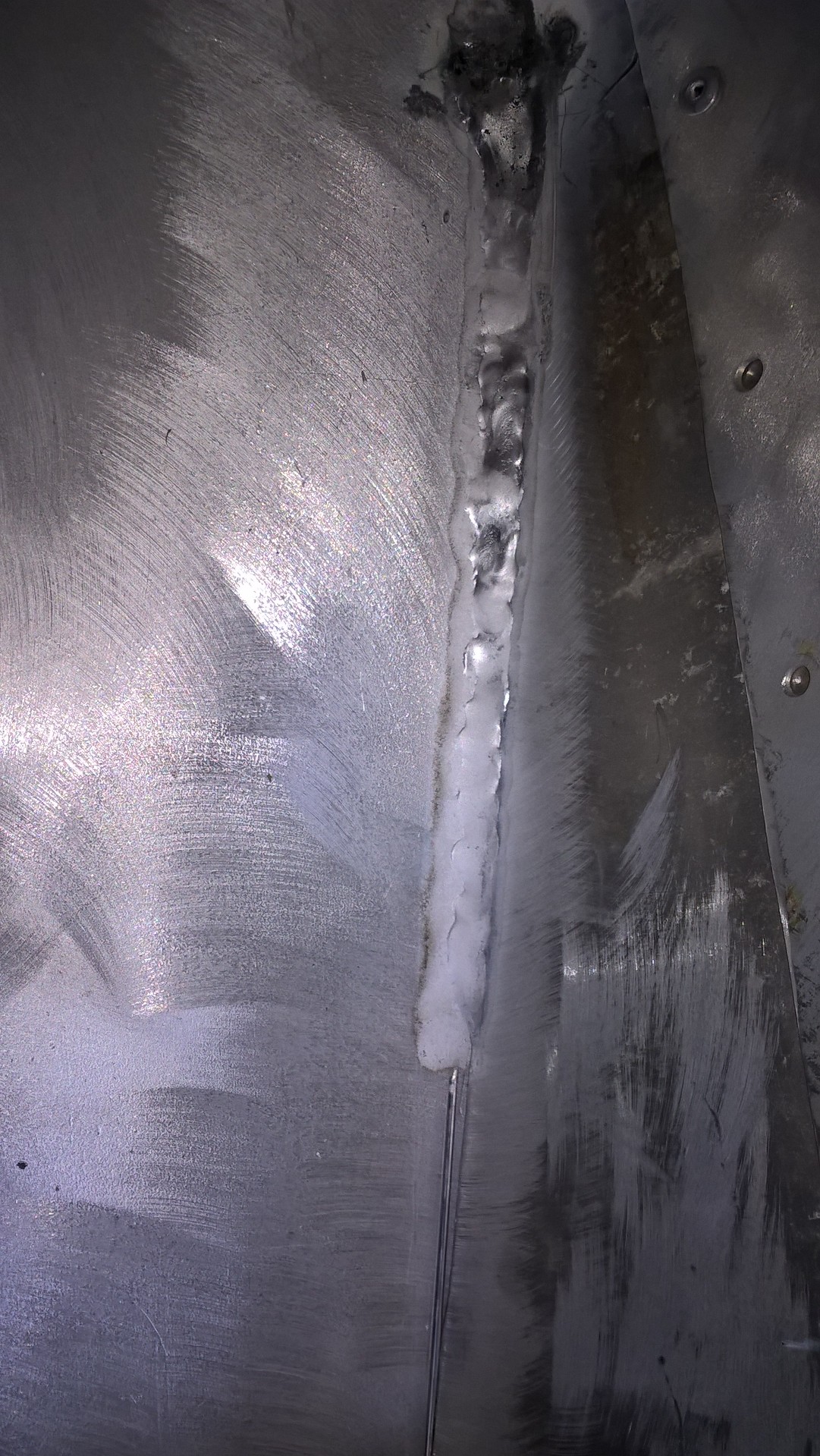

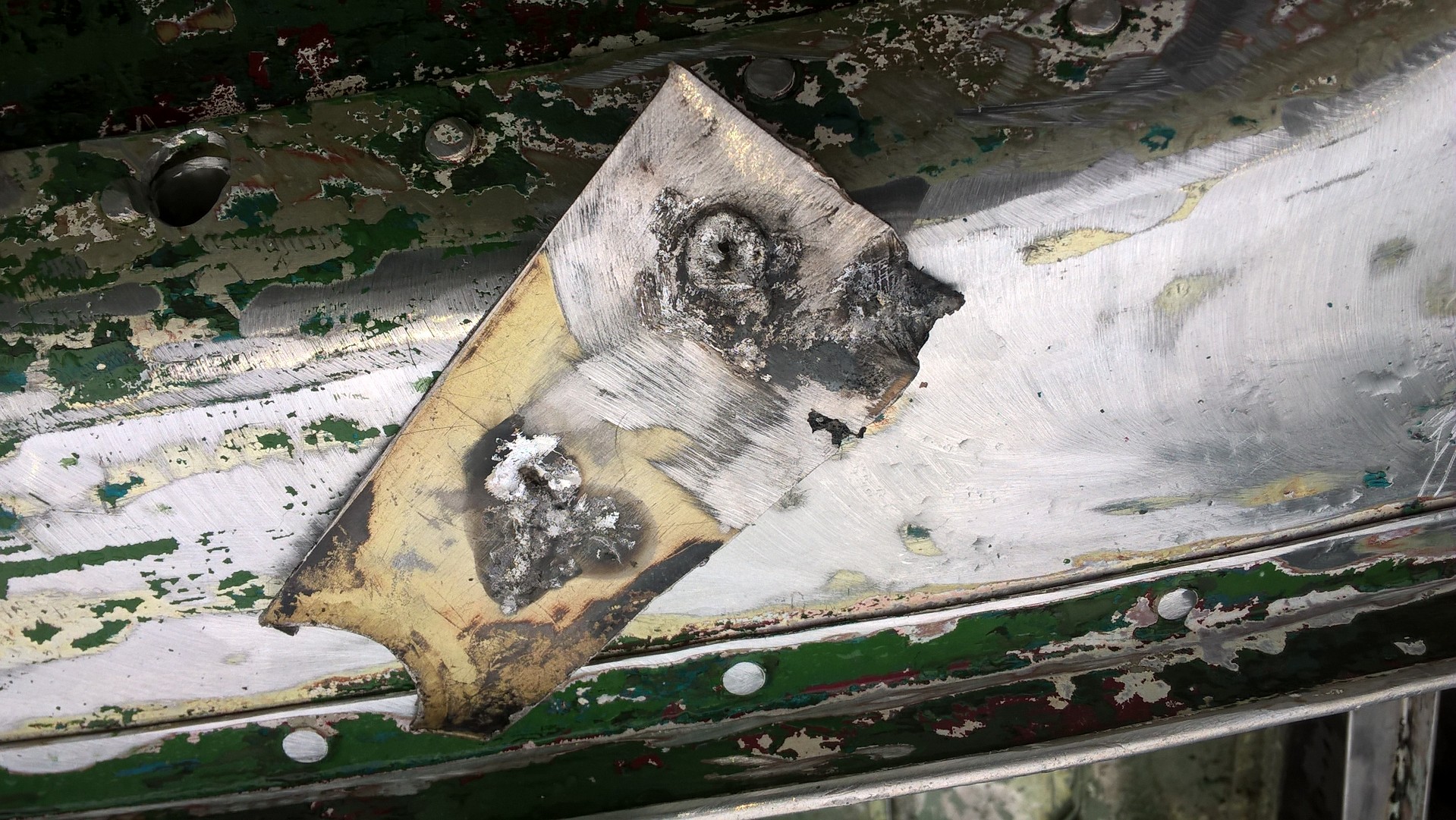

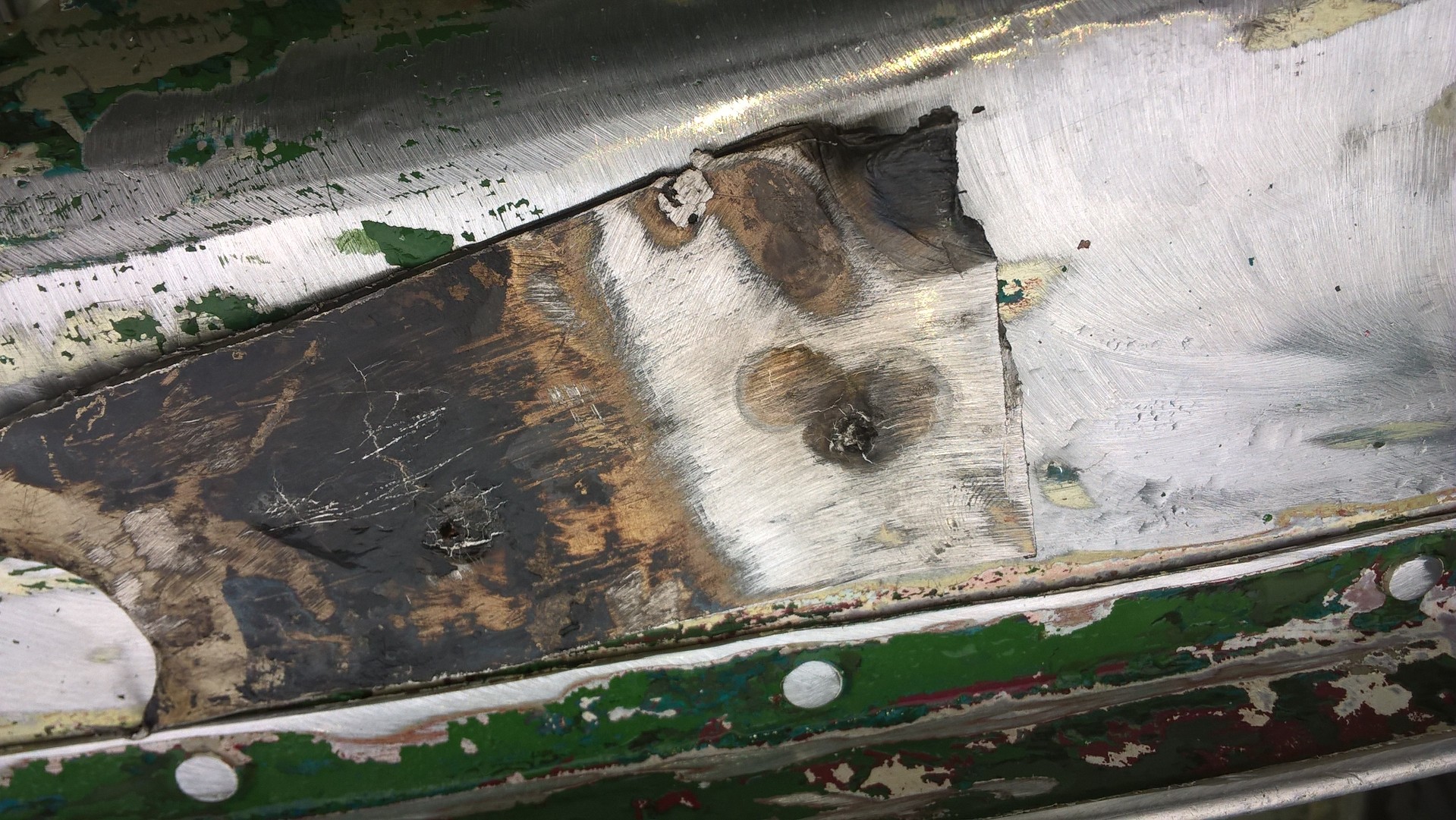

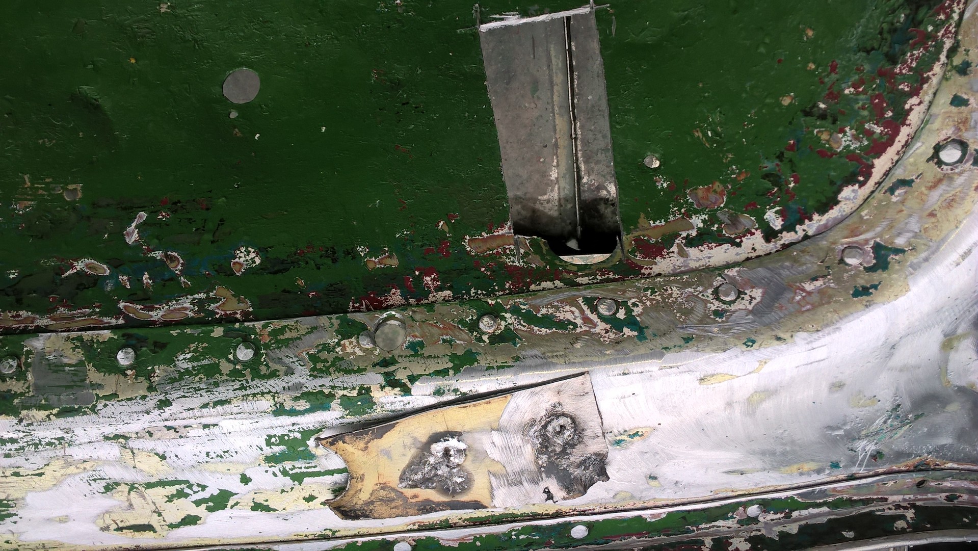

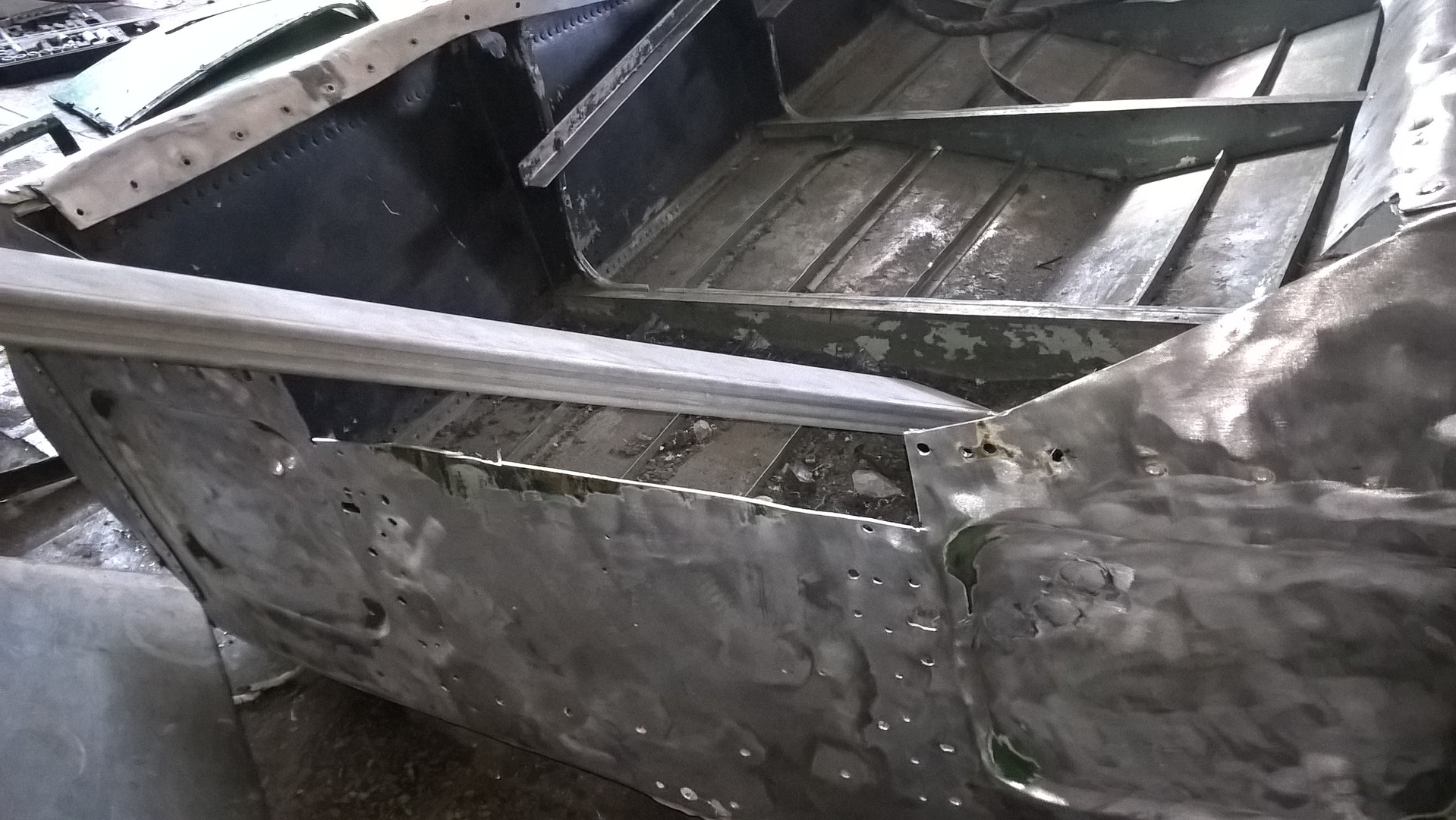

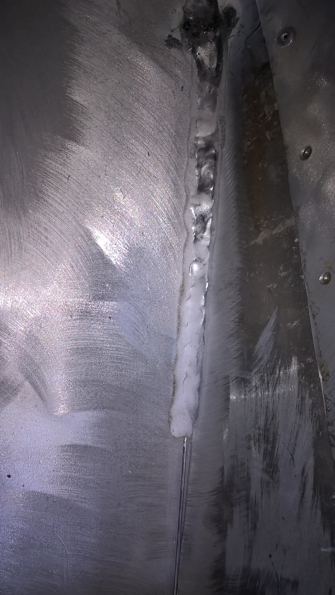

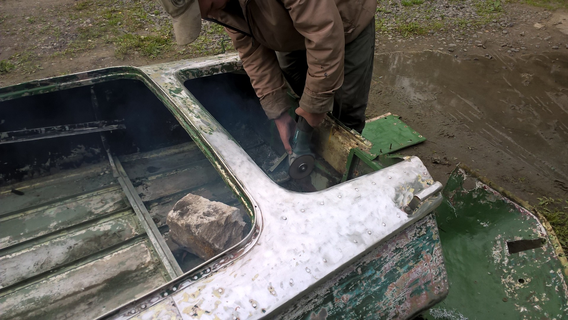

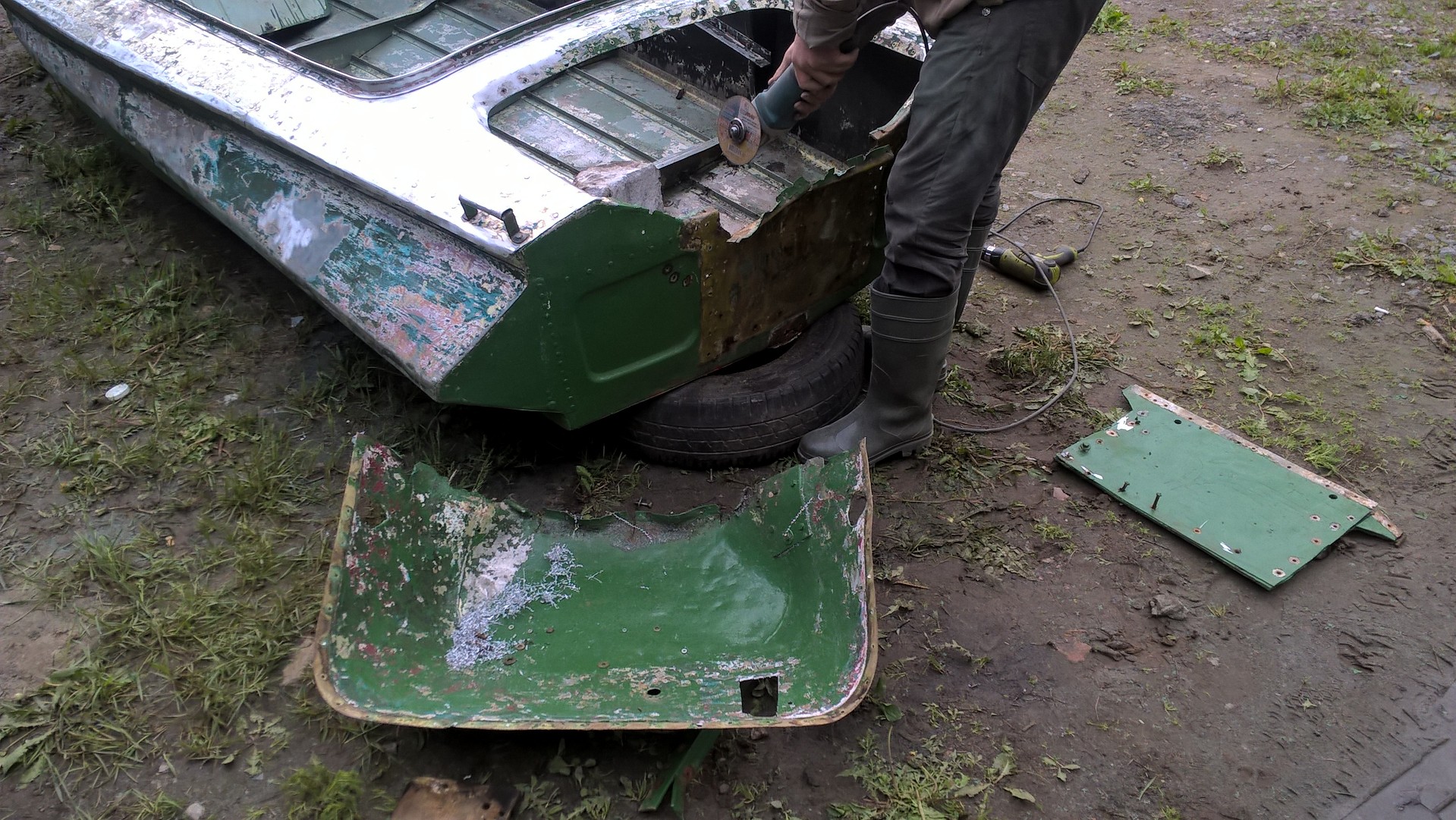

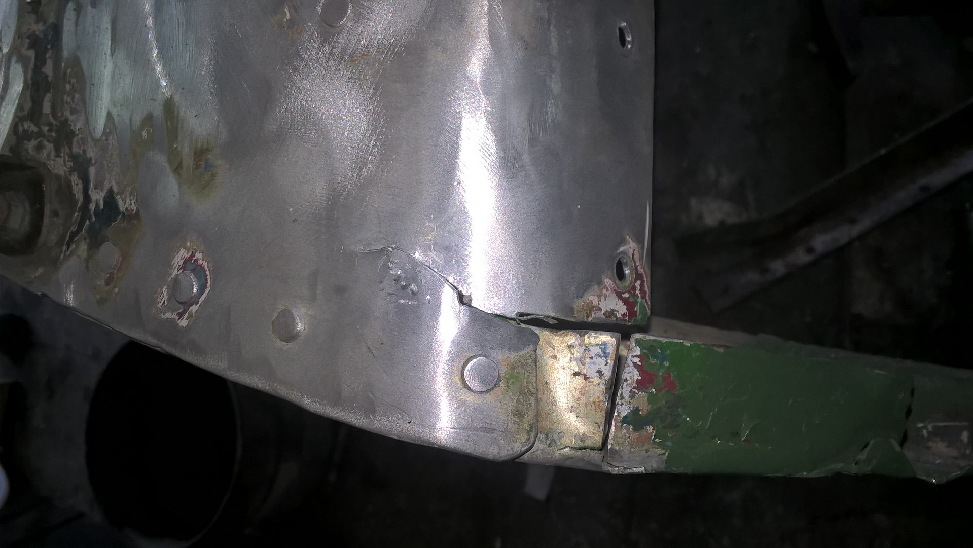

читал здесь на форуме вариться обь 1 или нет однозначного ответа не нашел решил попробовать. вариться но очень плохо нужно долго продувать чтобы не пошла трещина

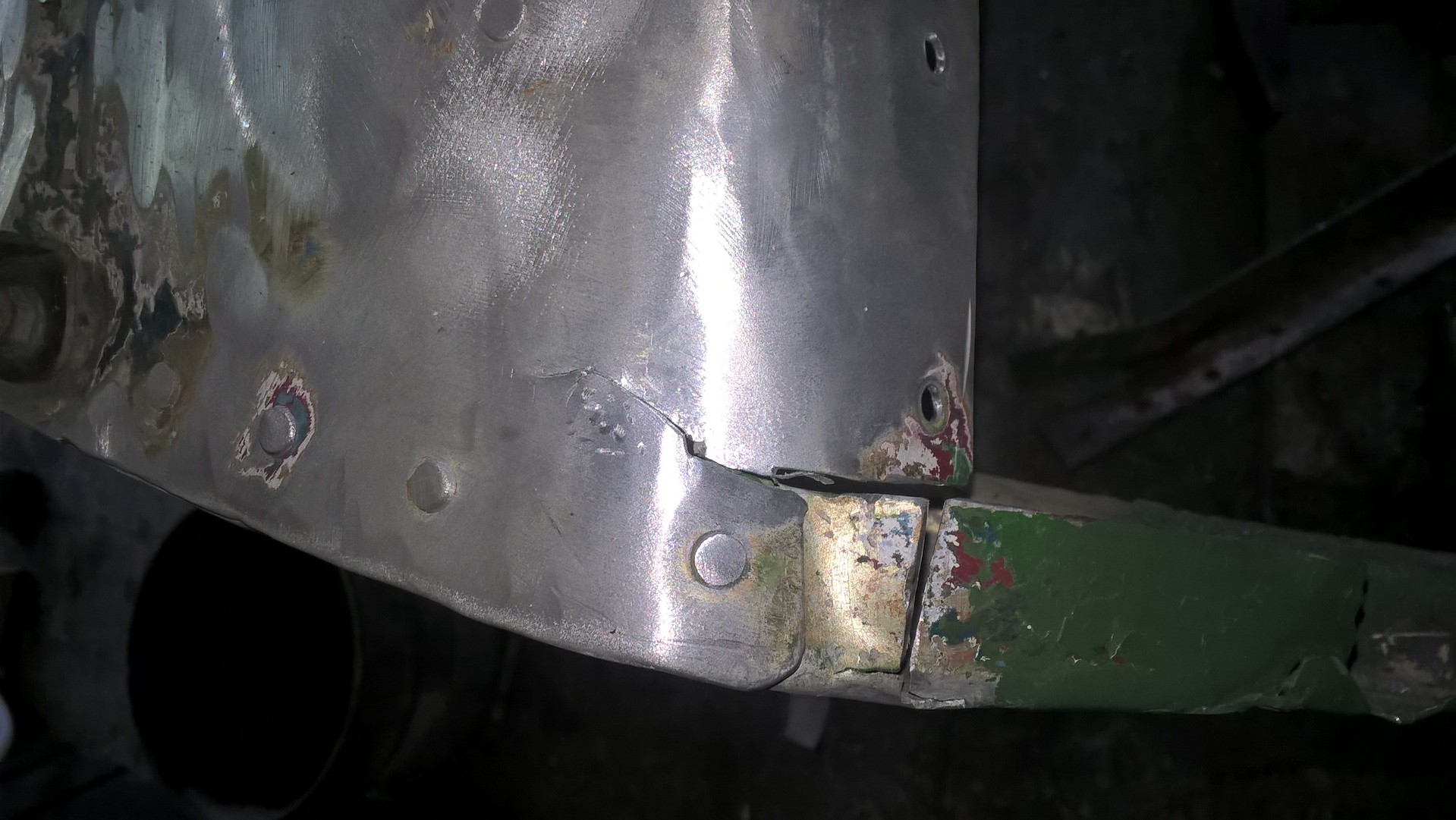

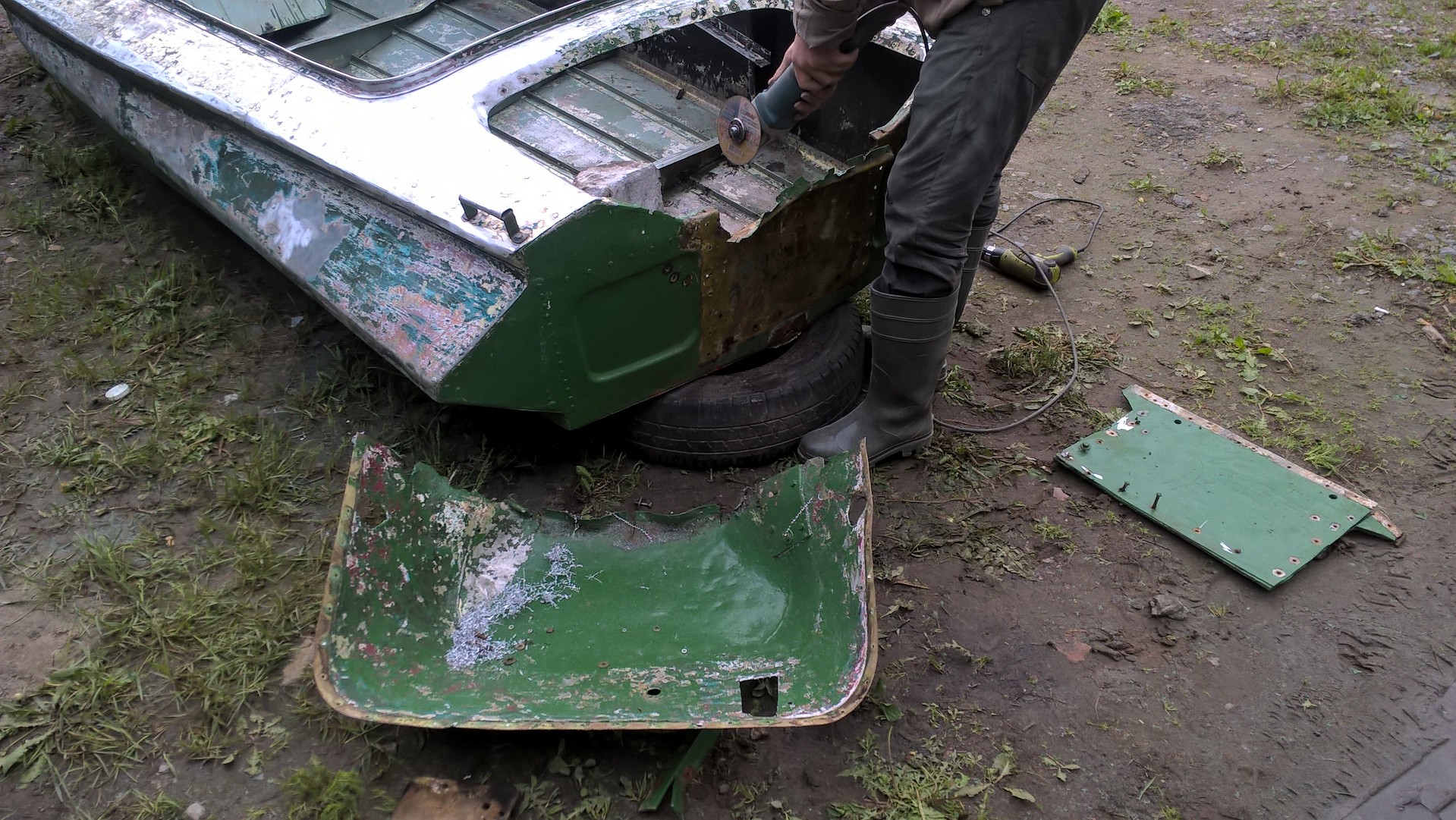

было нешено ремонтировать транец и рецес так как там все ужасно

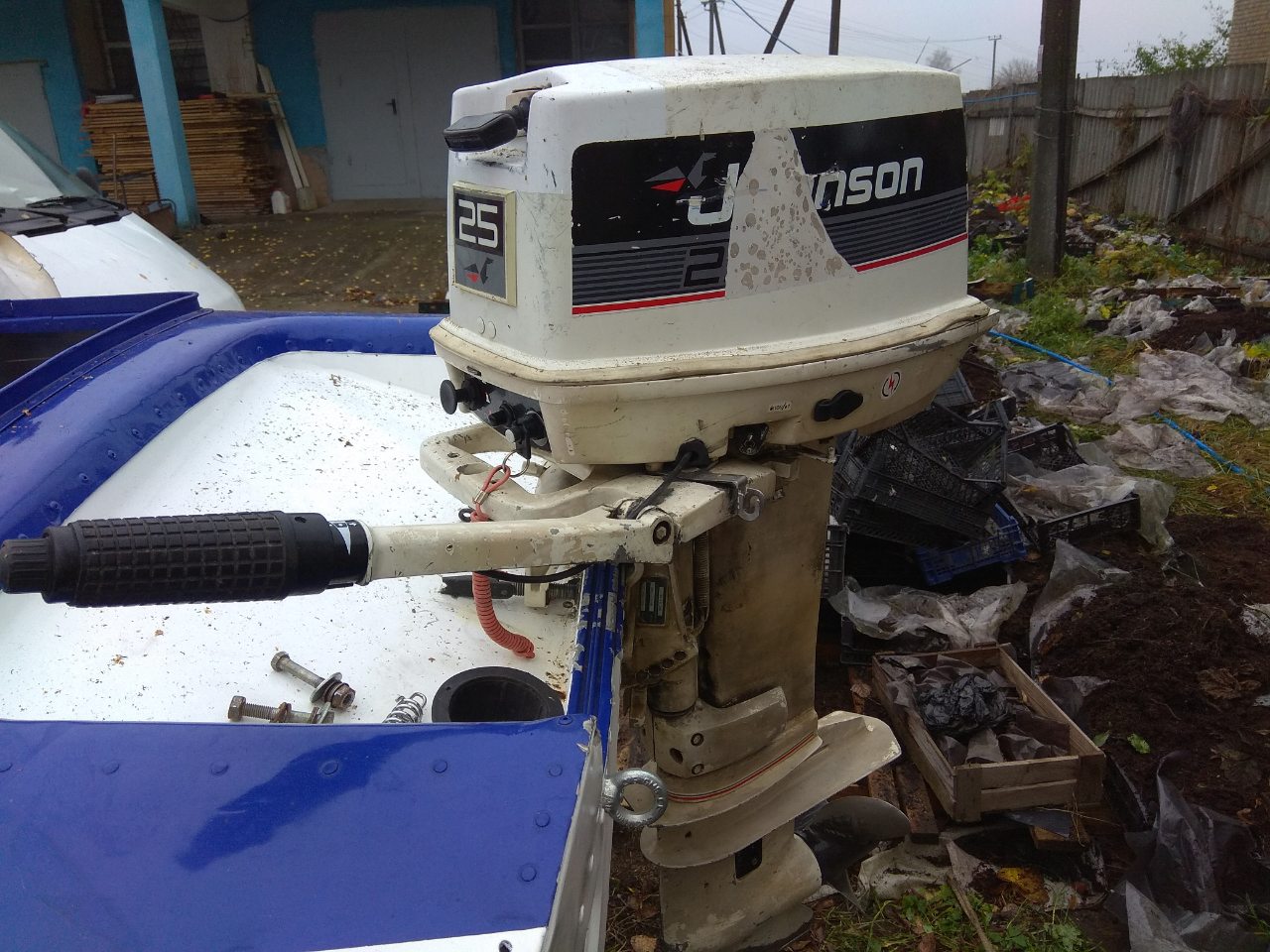

да на самом деле я здесь давно и вас всех знаю и много читаю лодку восстанавливал в прошлом году и выложил на форум когда он был украден сейчас решил выложить снова в полном объеме сейчас завершаю ее ремонт покрасил мотор осталось подтянуть сопли

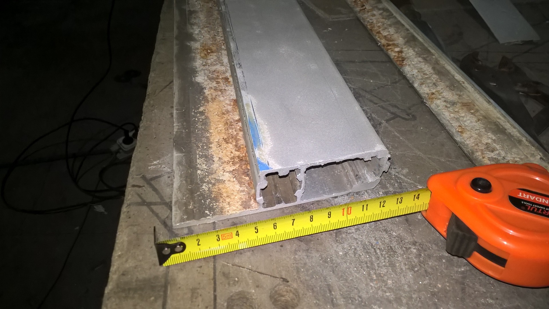

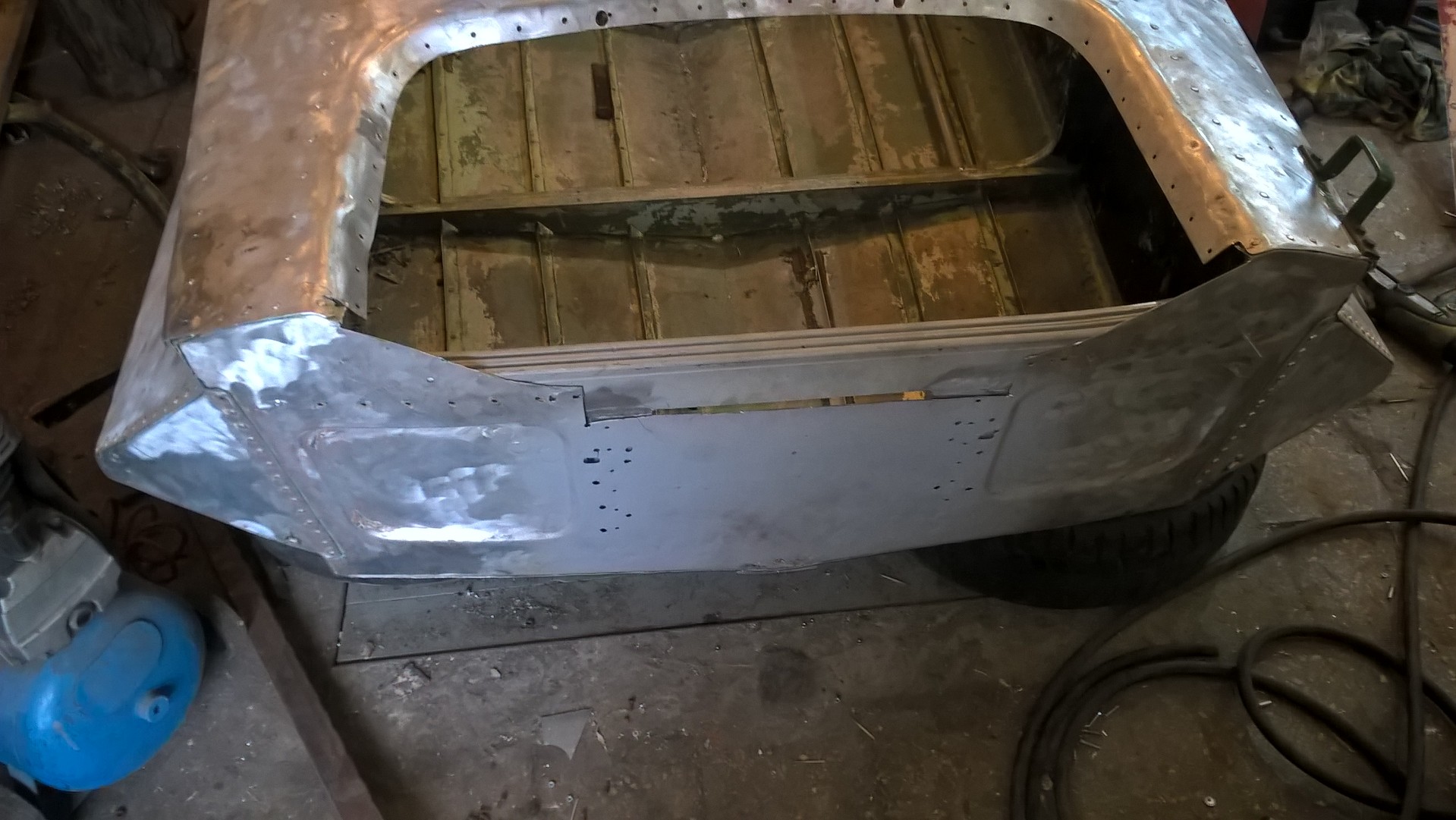

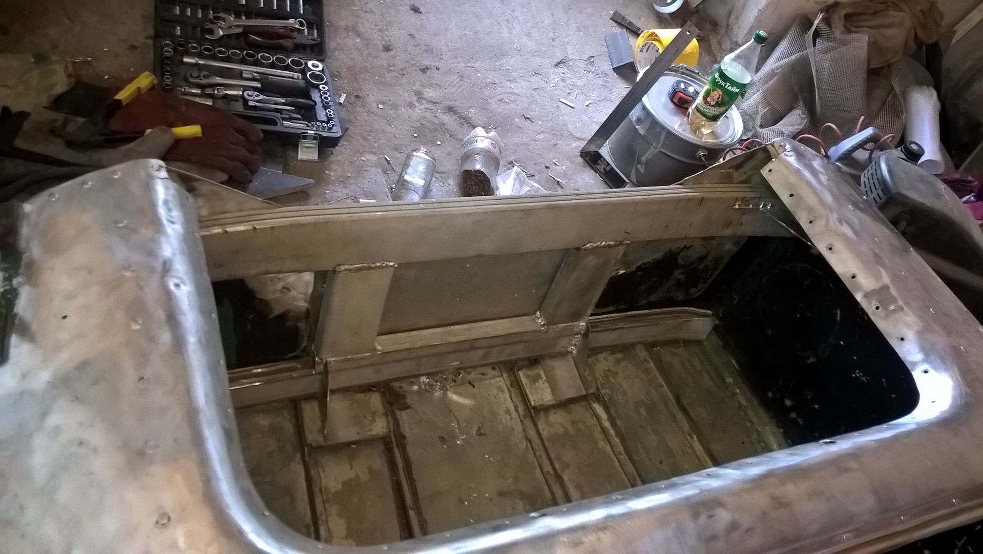

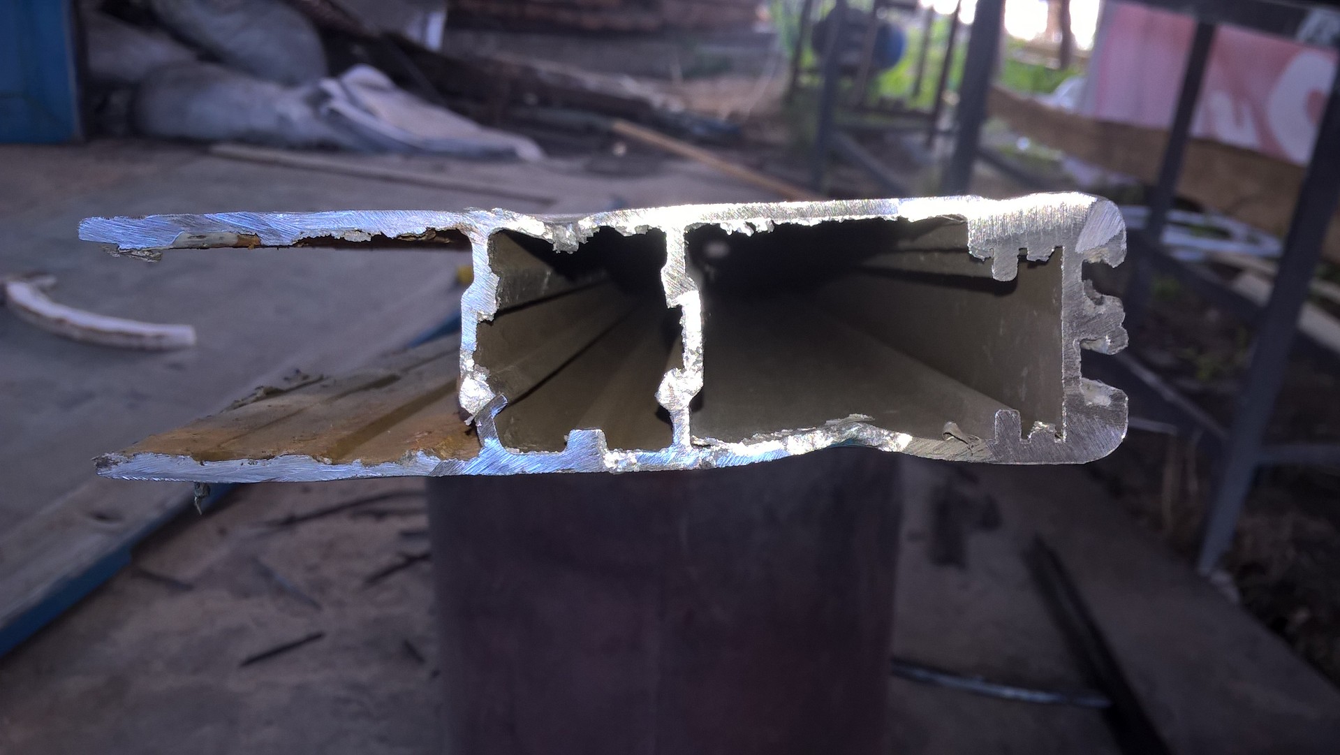

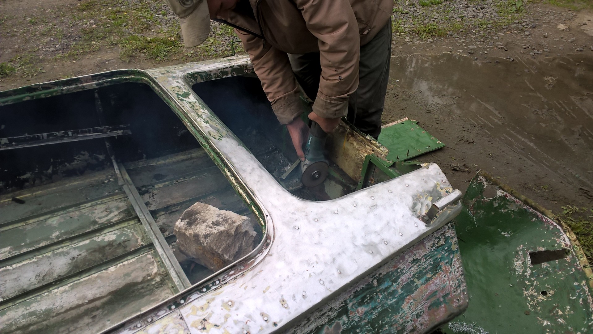

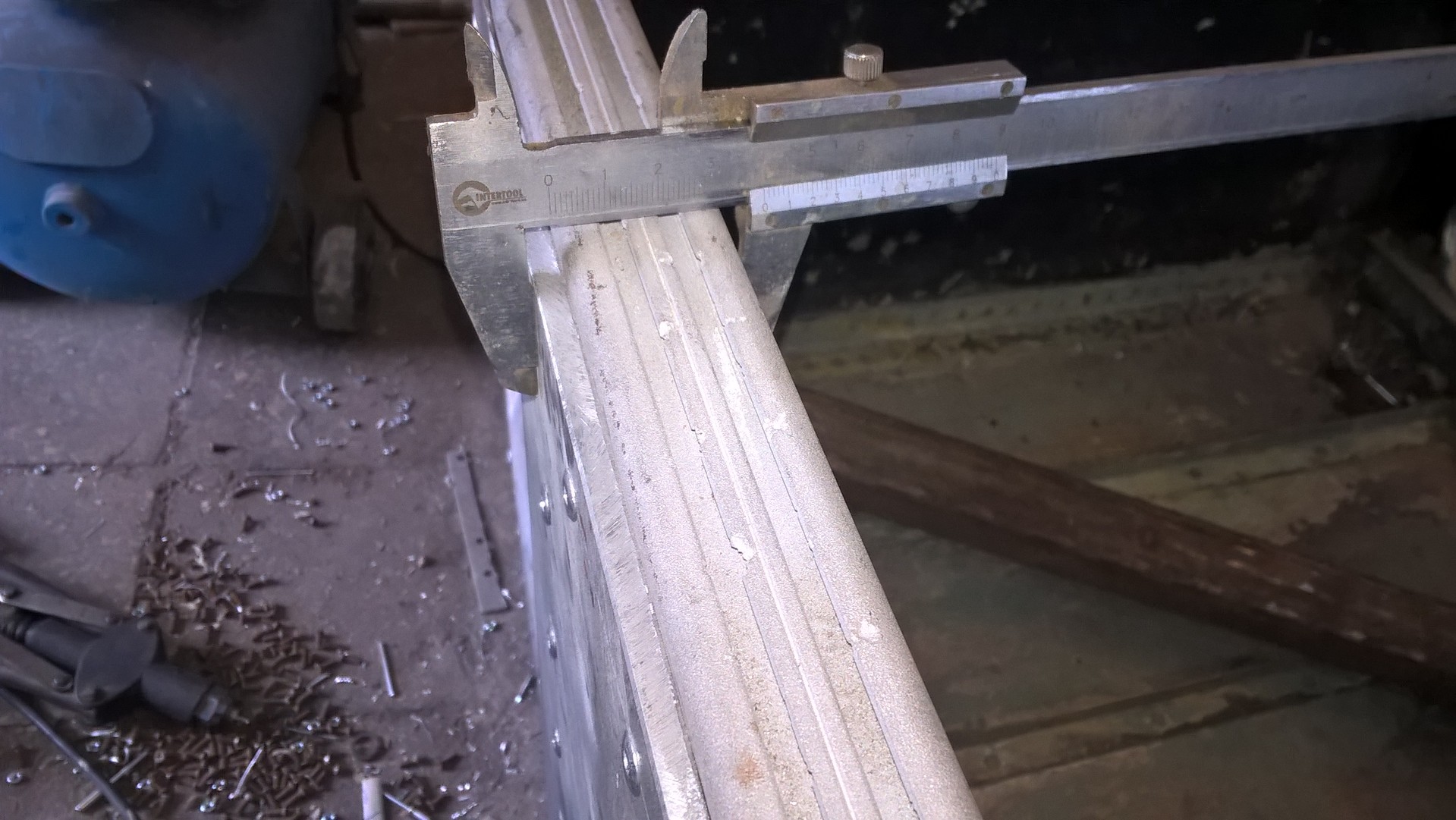

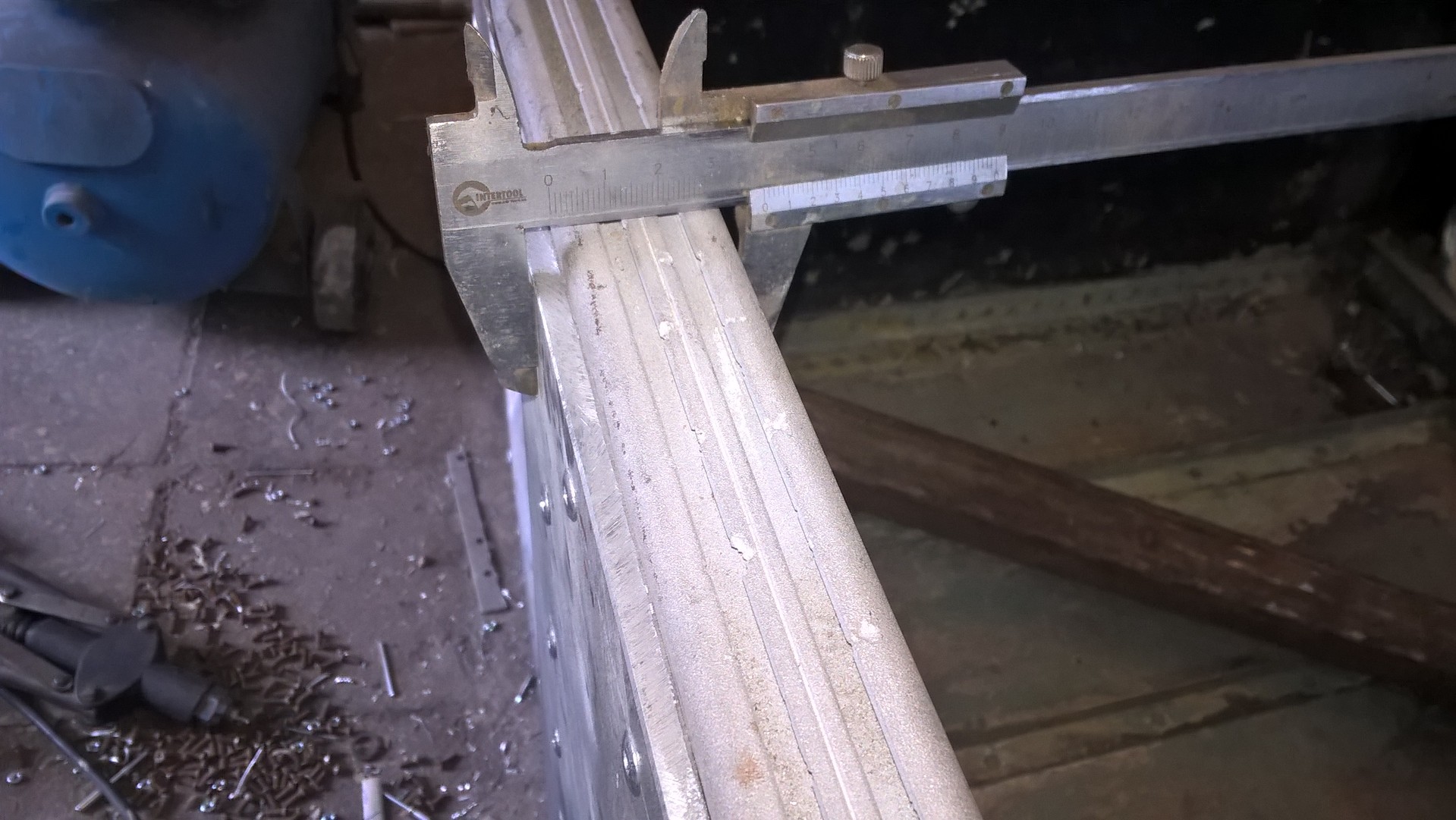

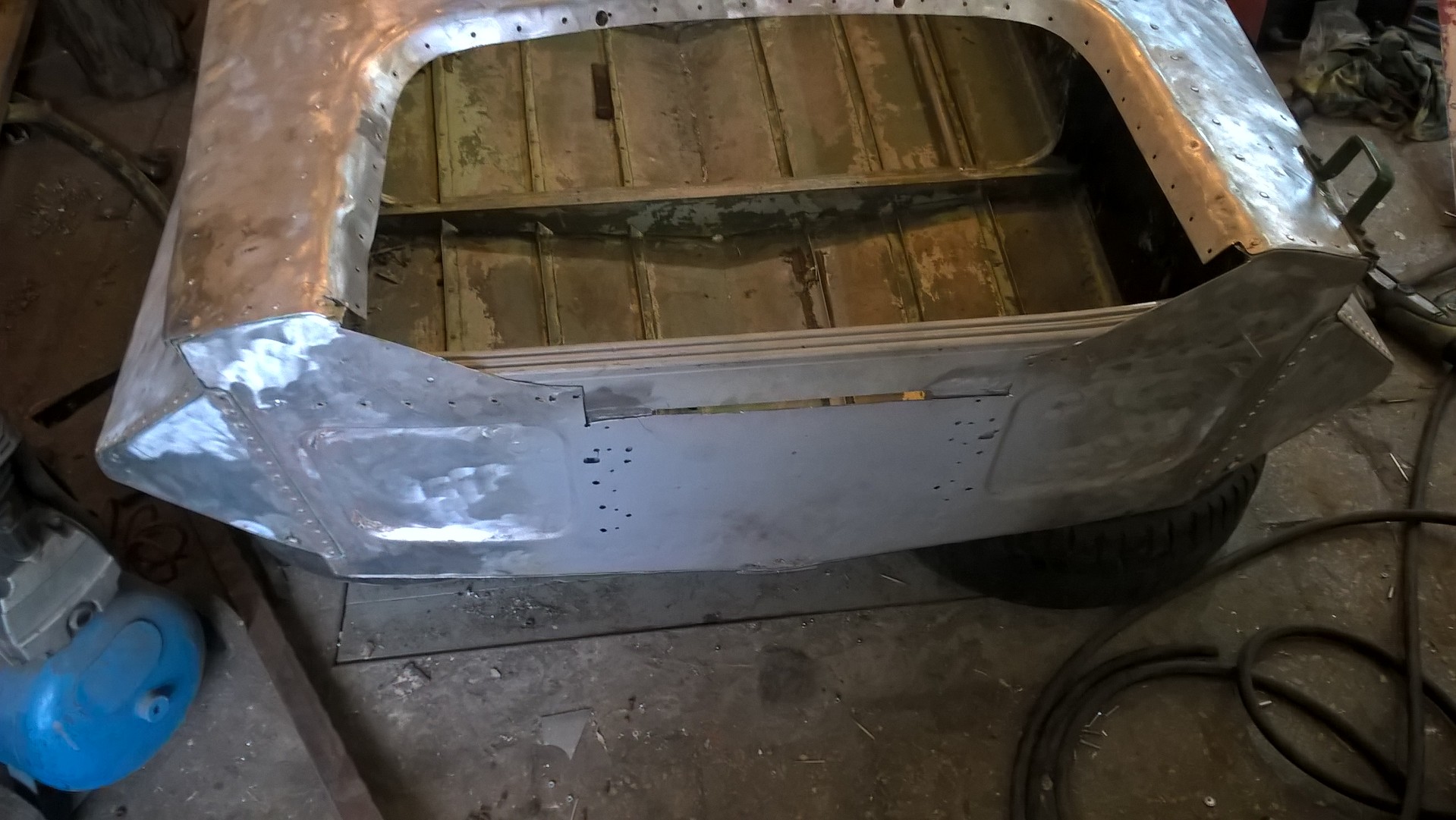

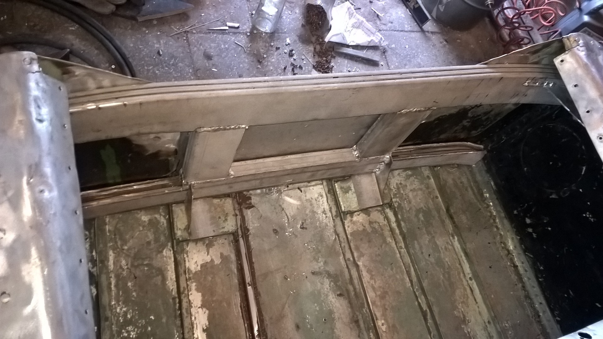

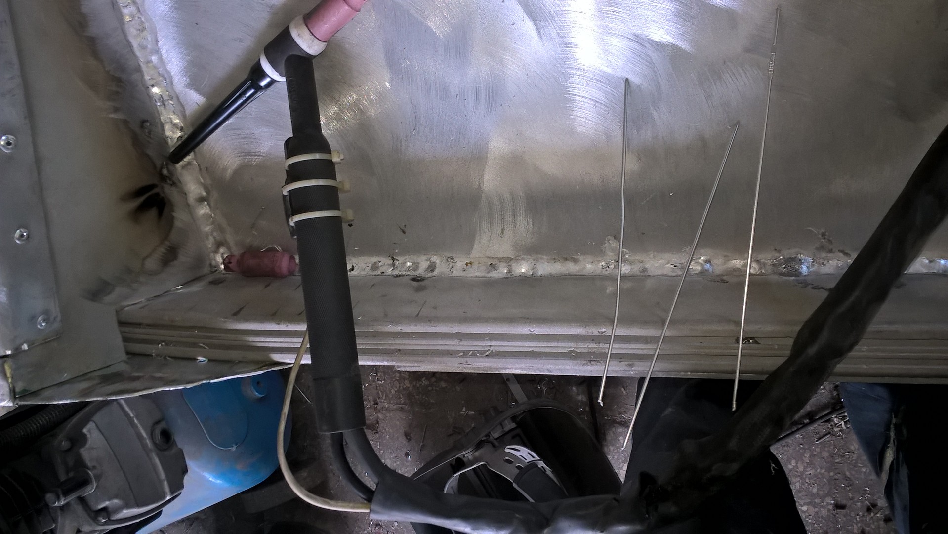

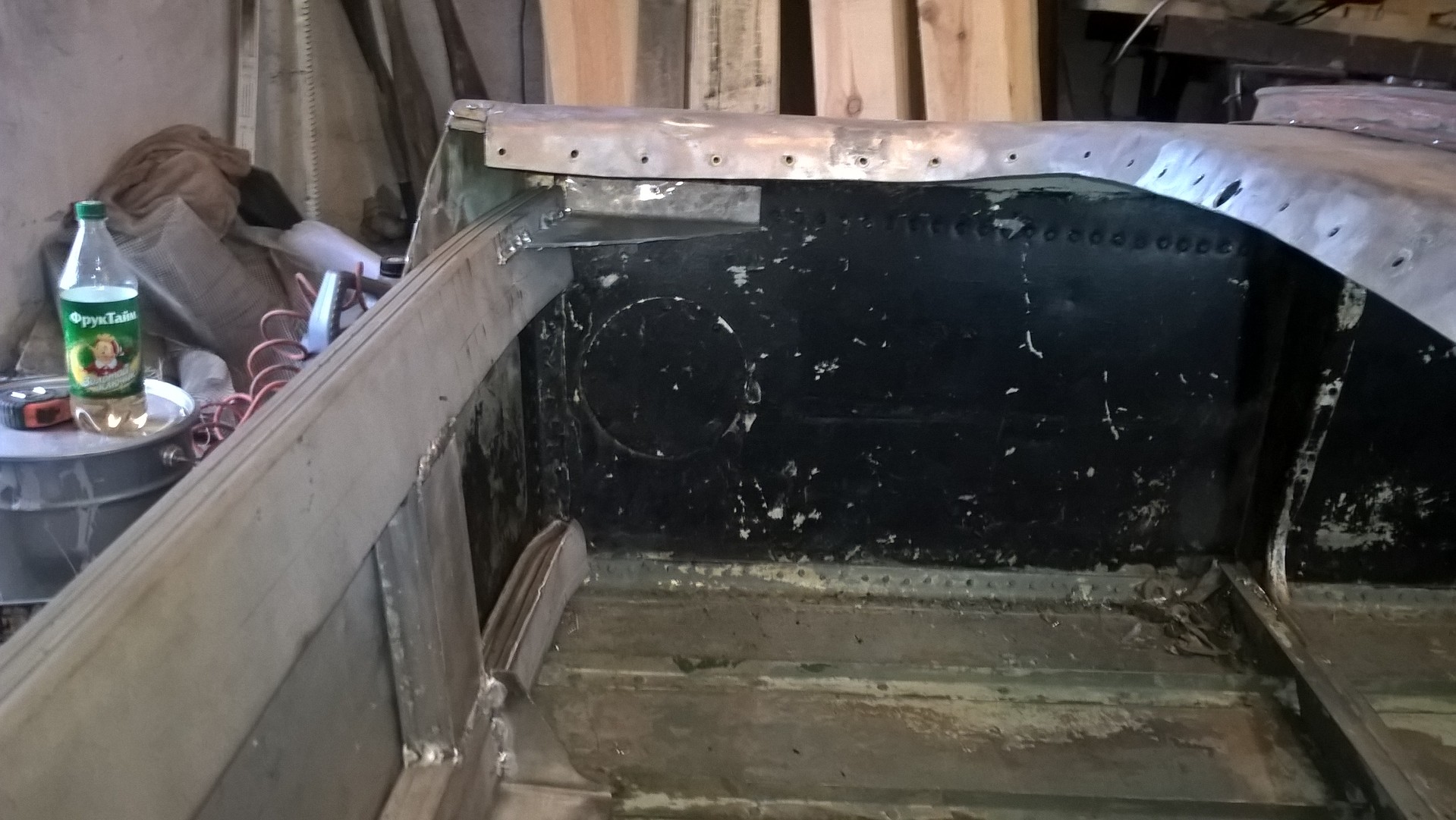

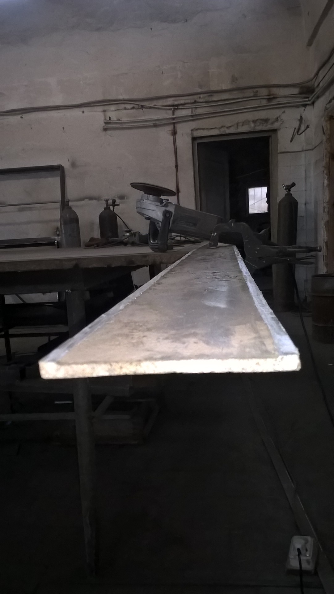

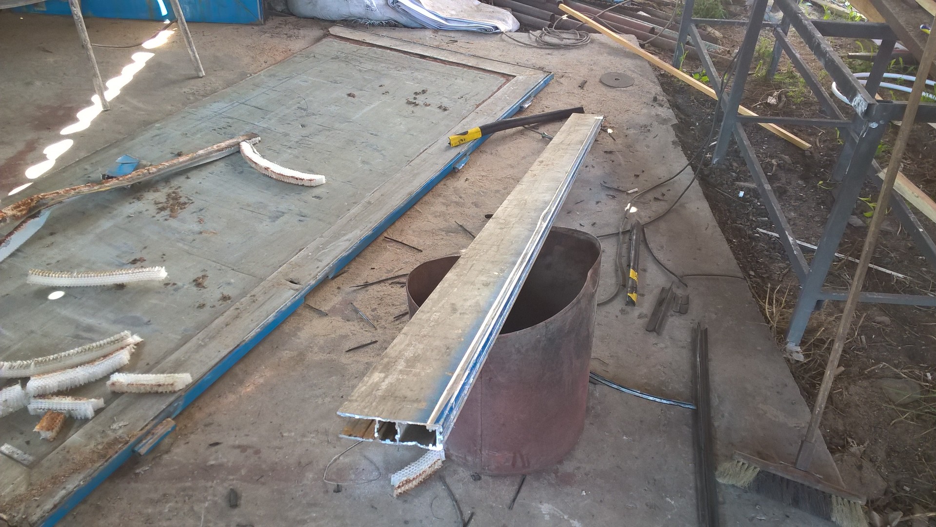

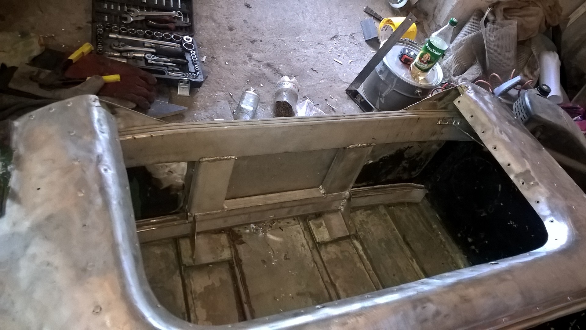

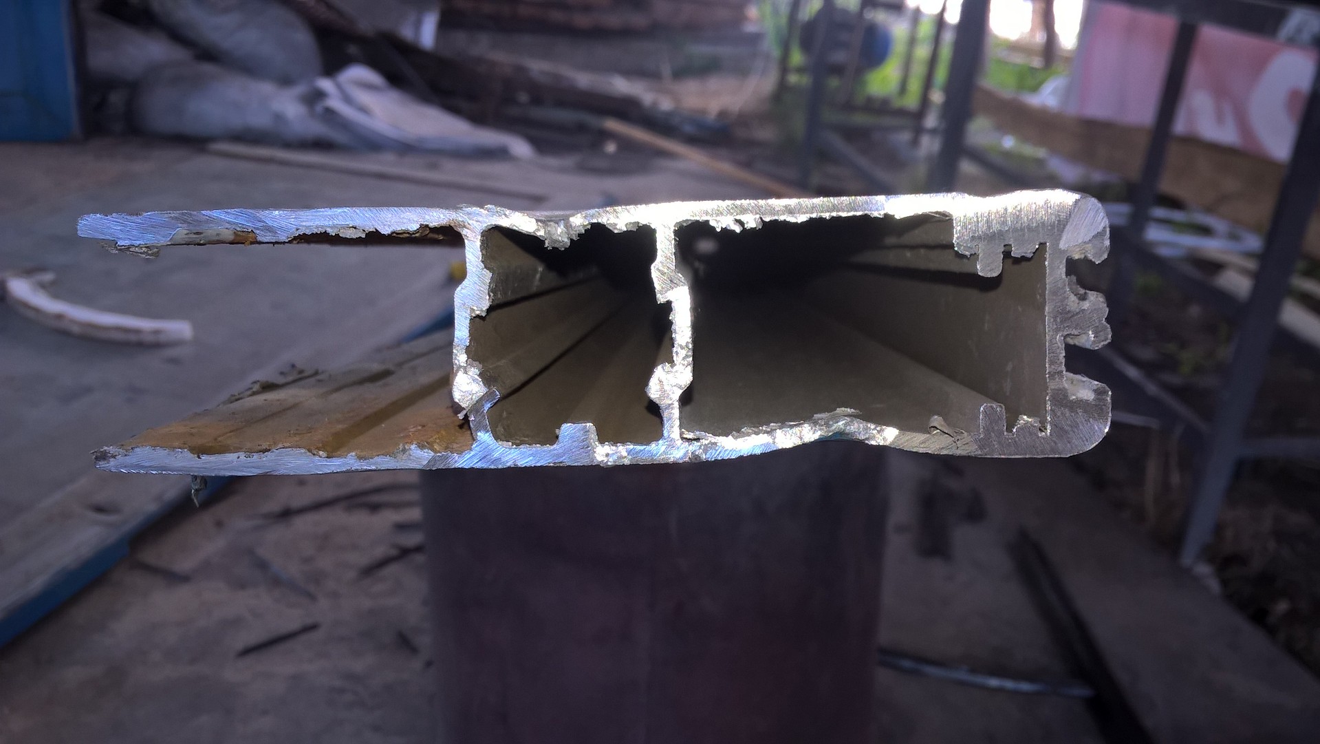

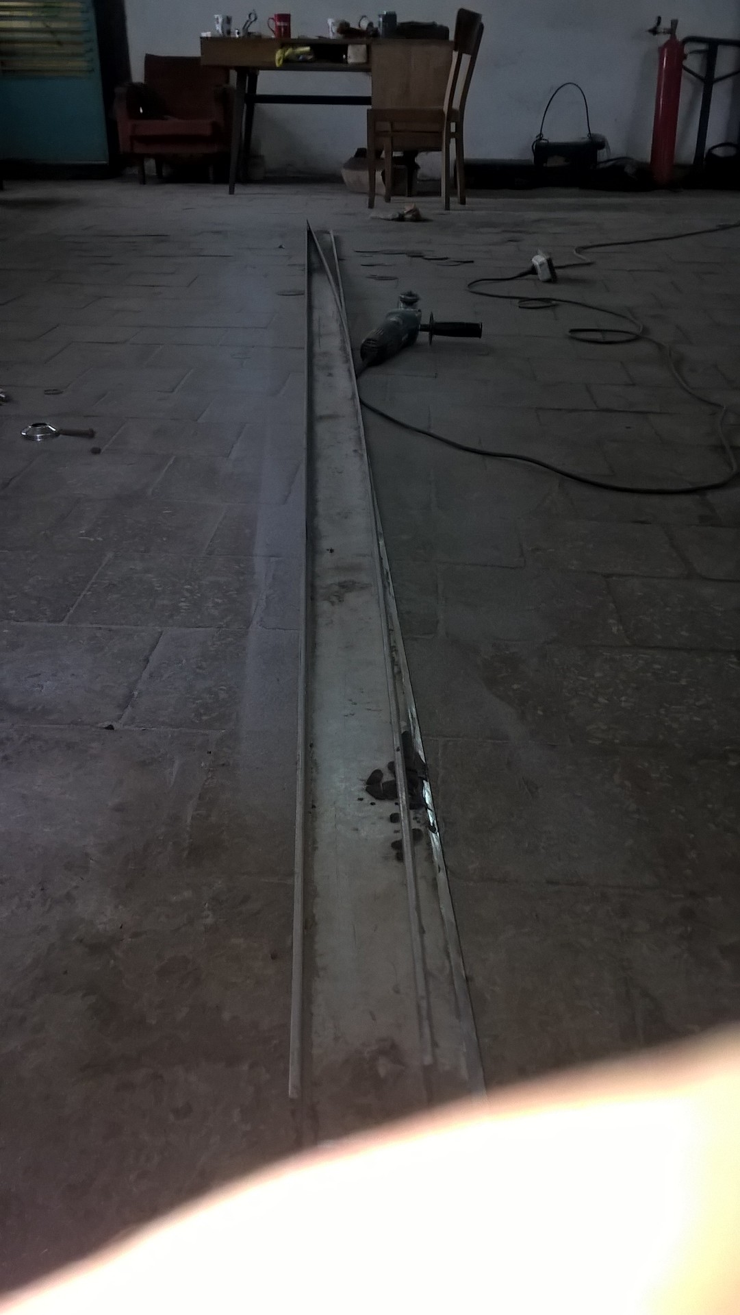

для усиления транца очень пригодились старые ворота от полуприцепа фуры их рамка из алюминиевого профиля
вырезал отпескоструил и начал варить

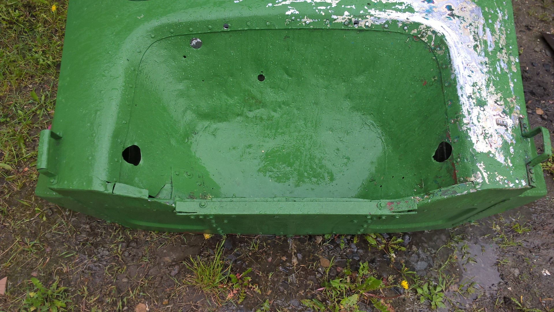

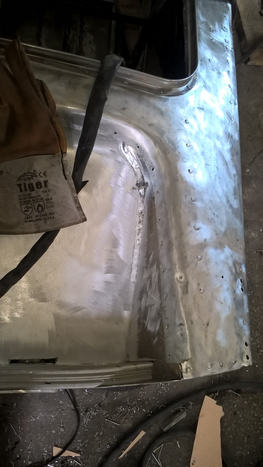

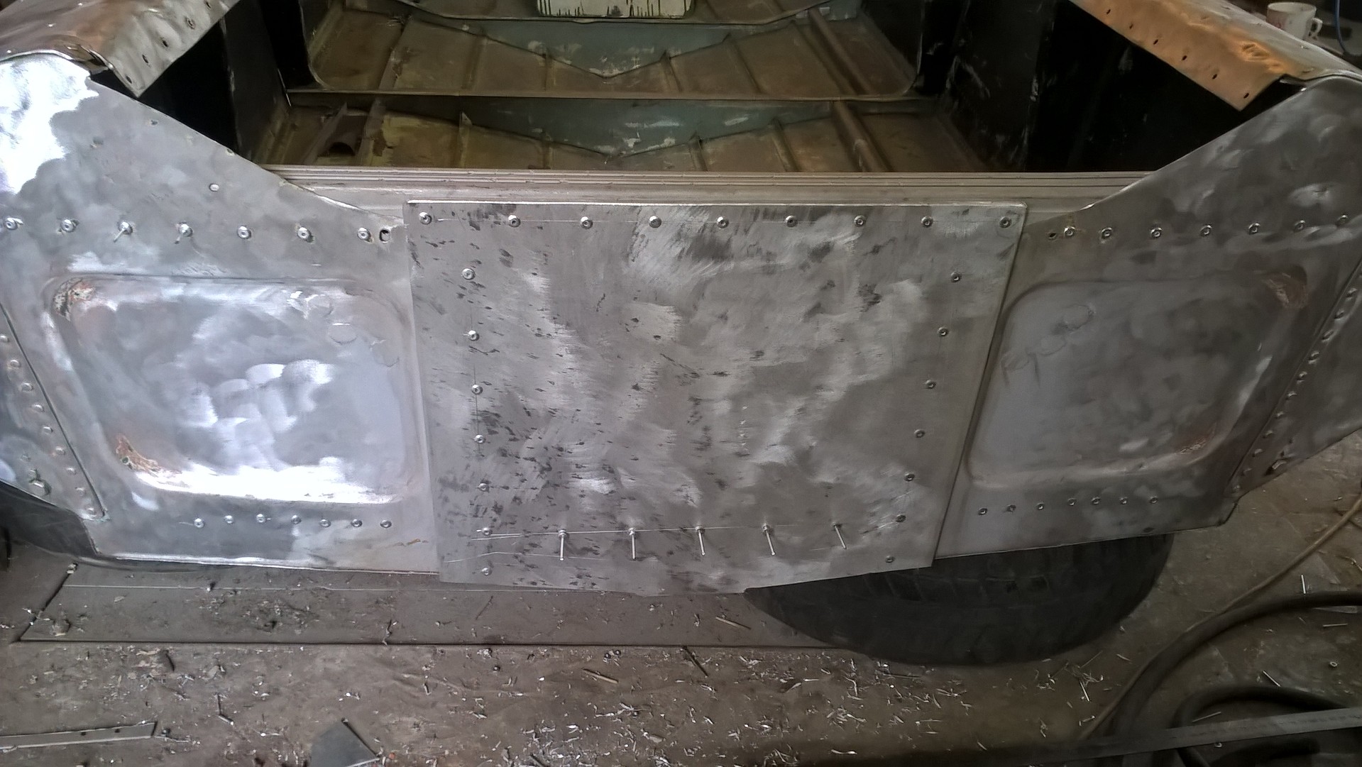

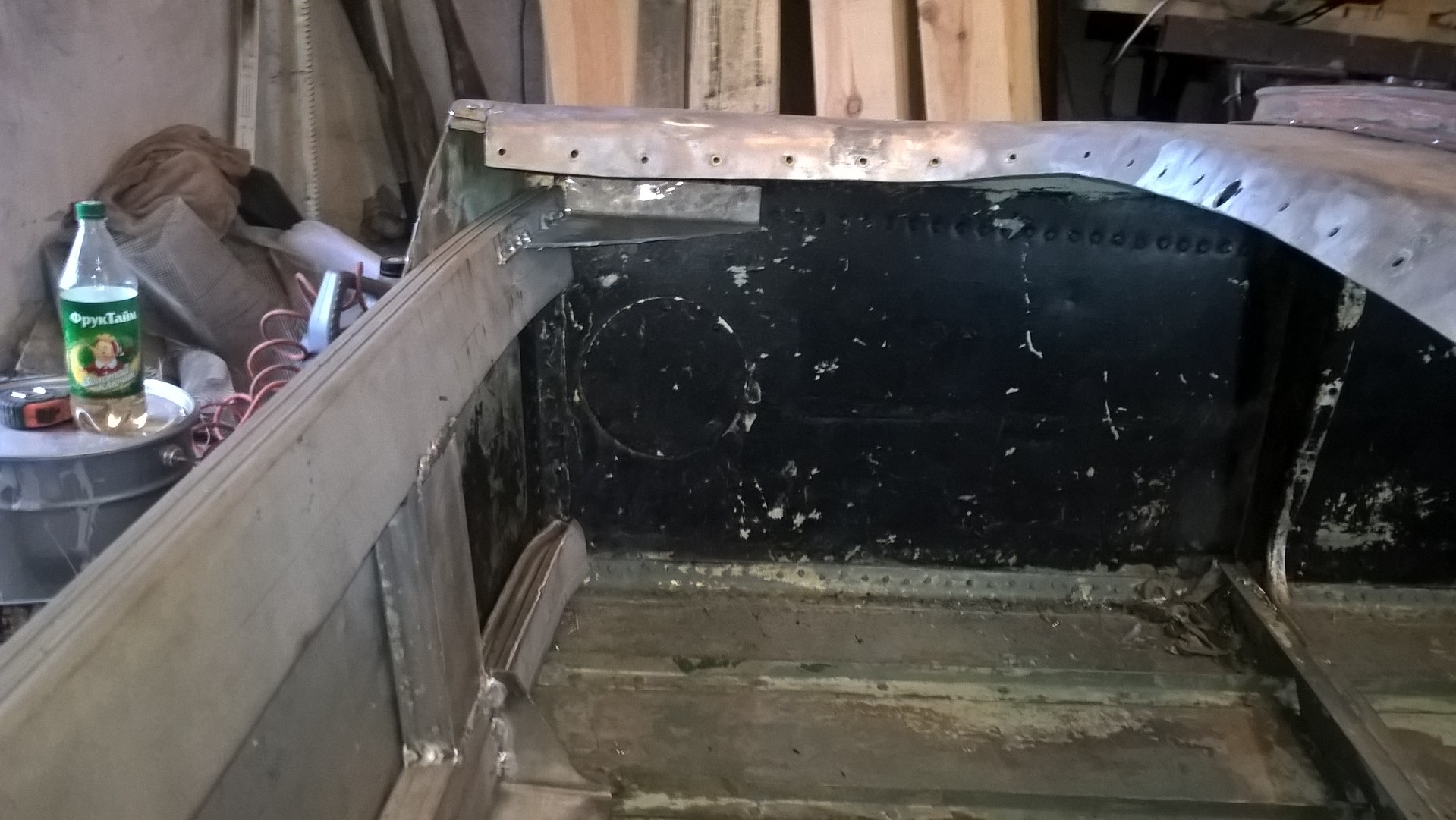

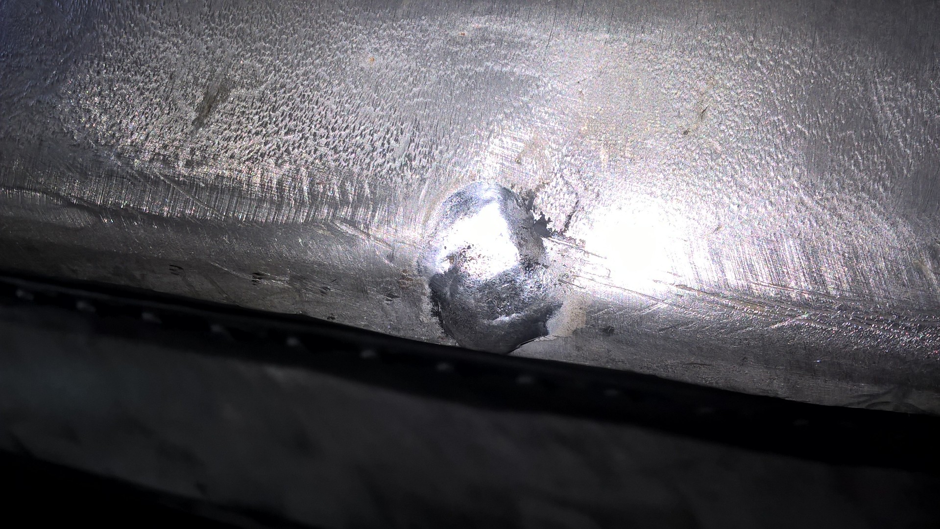

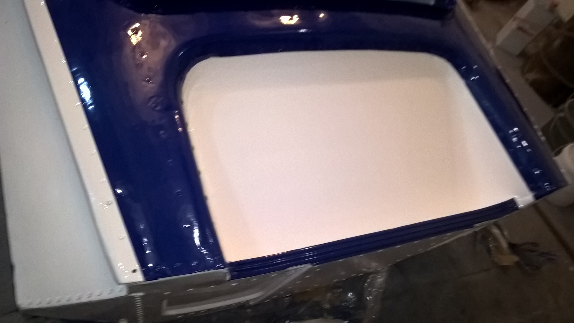

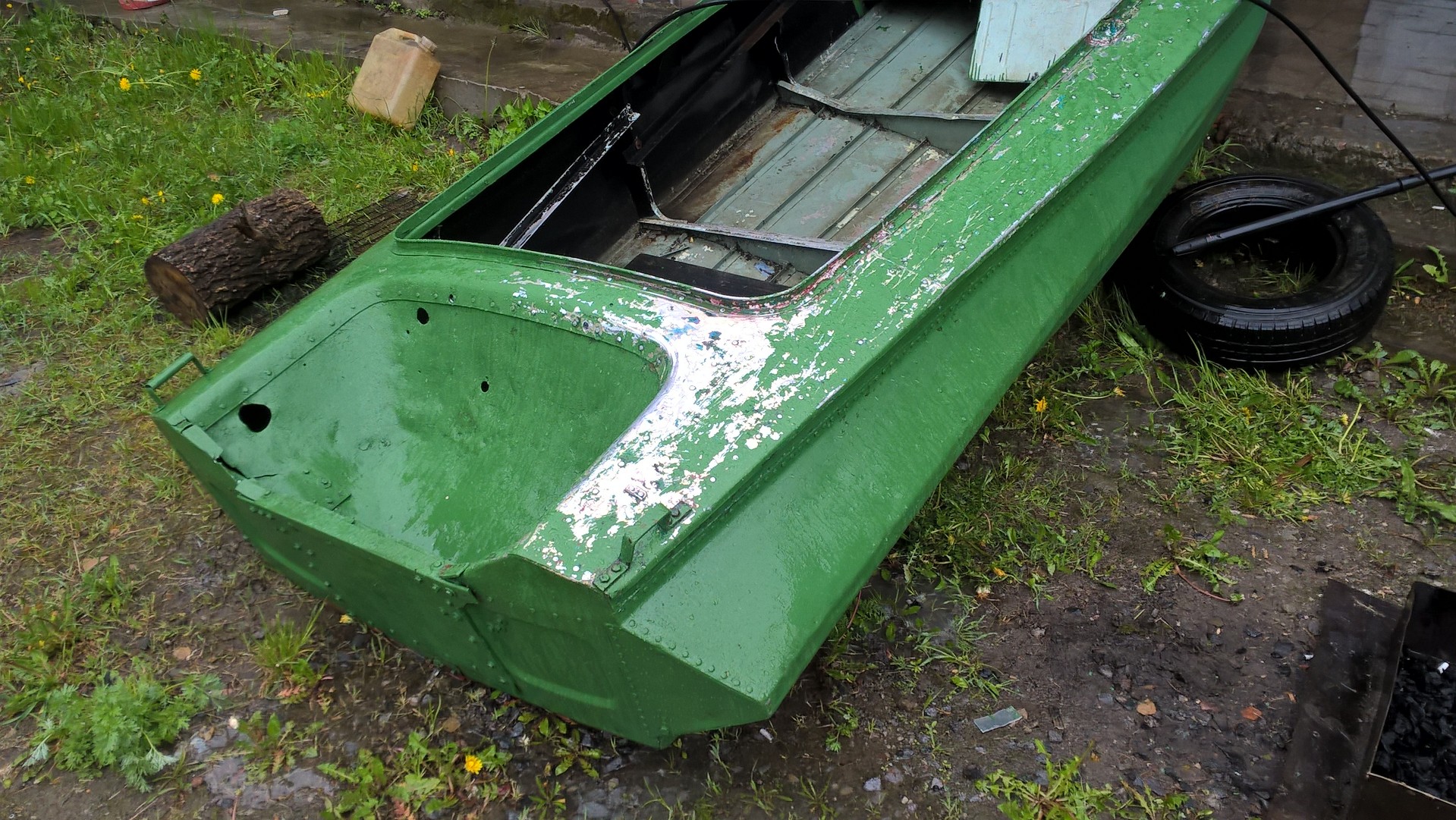

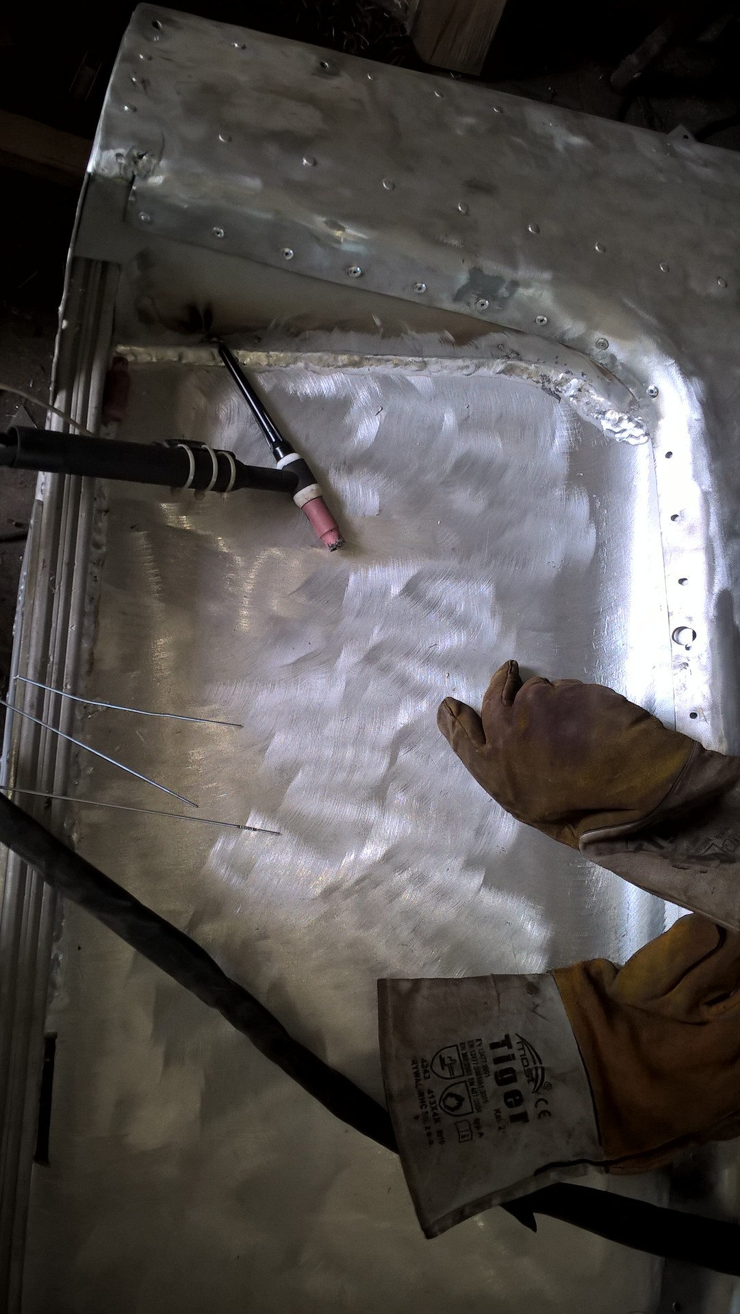

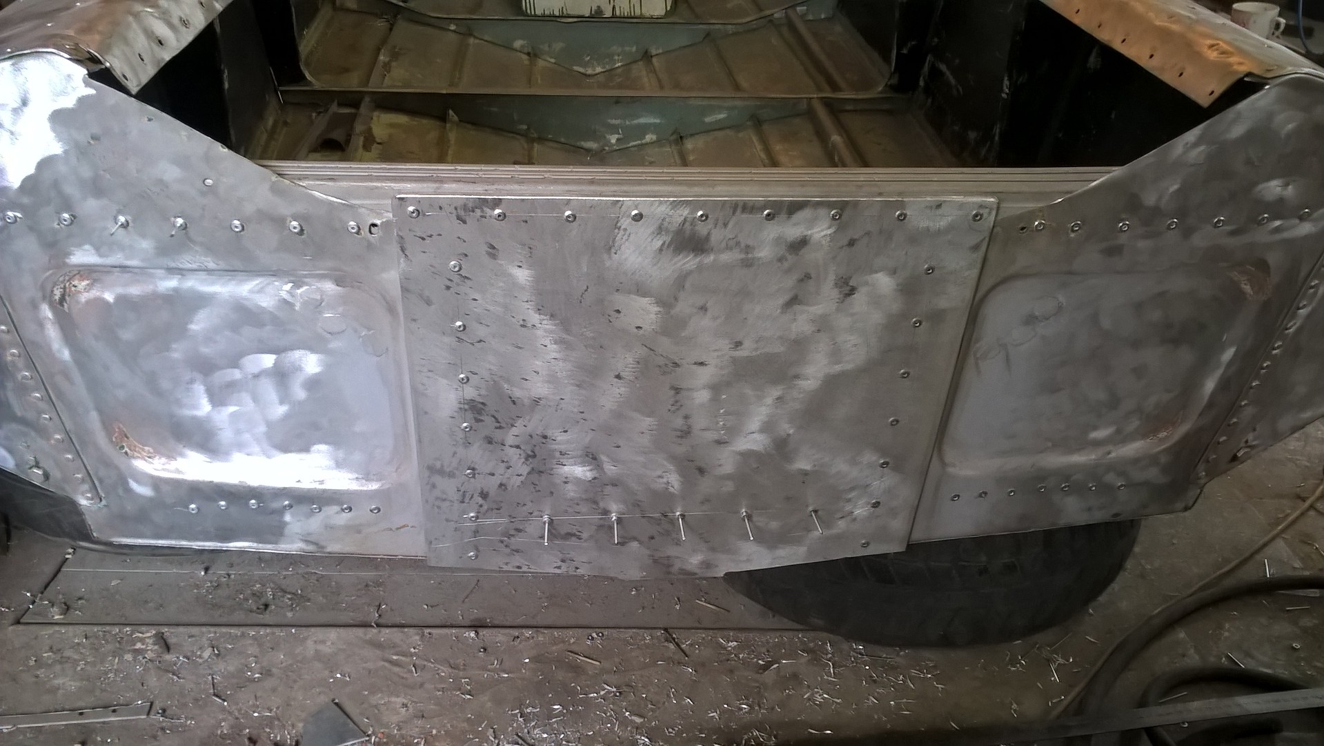

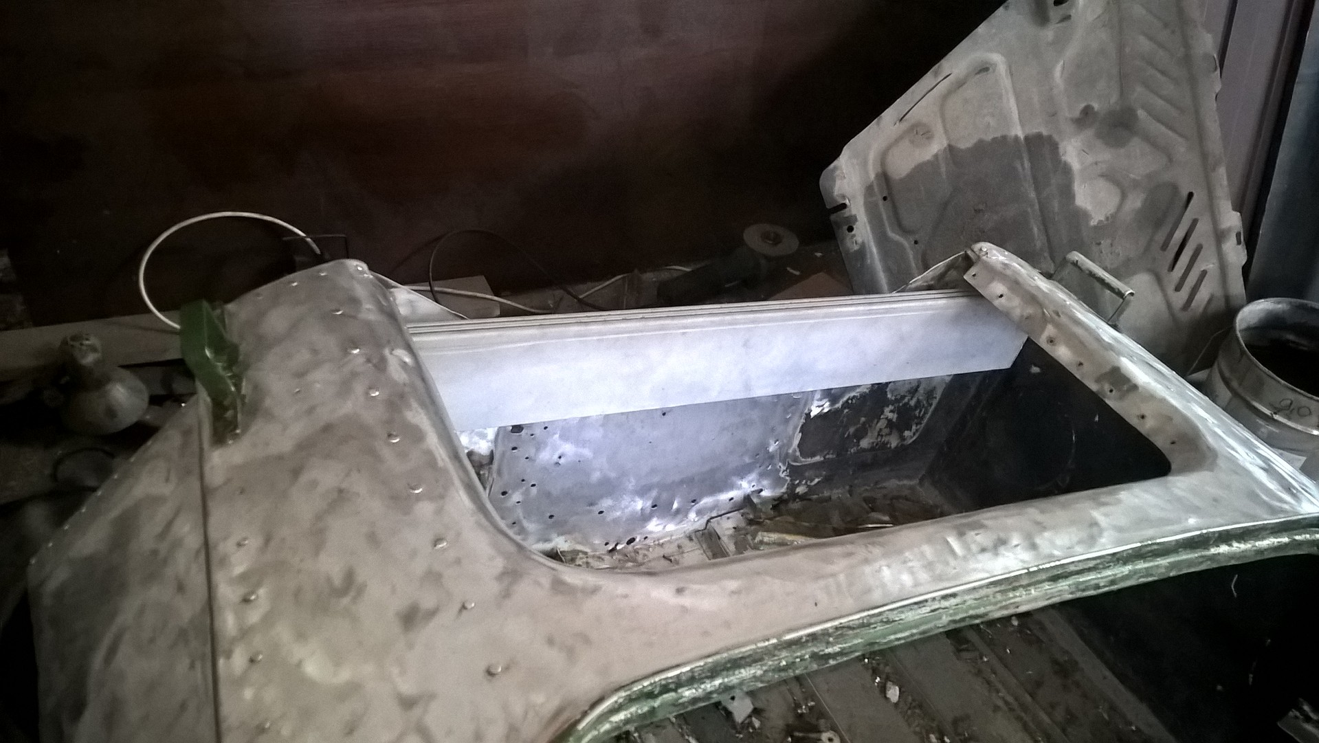

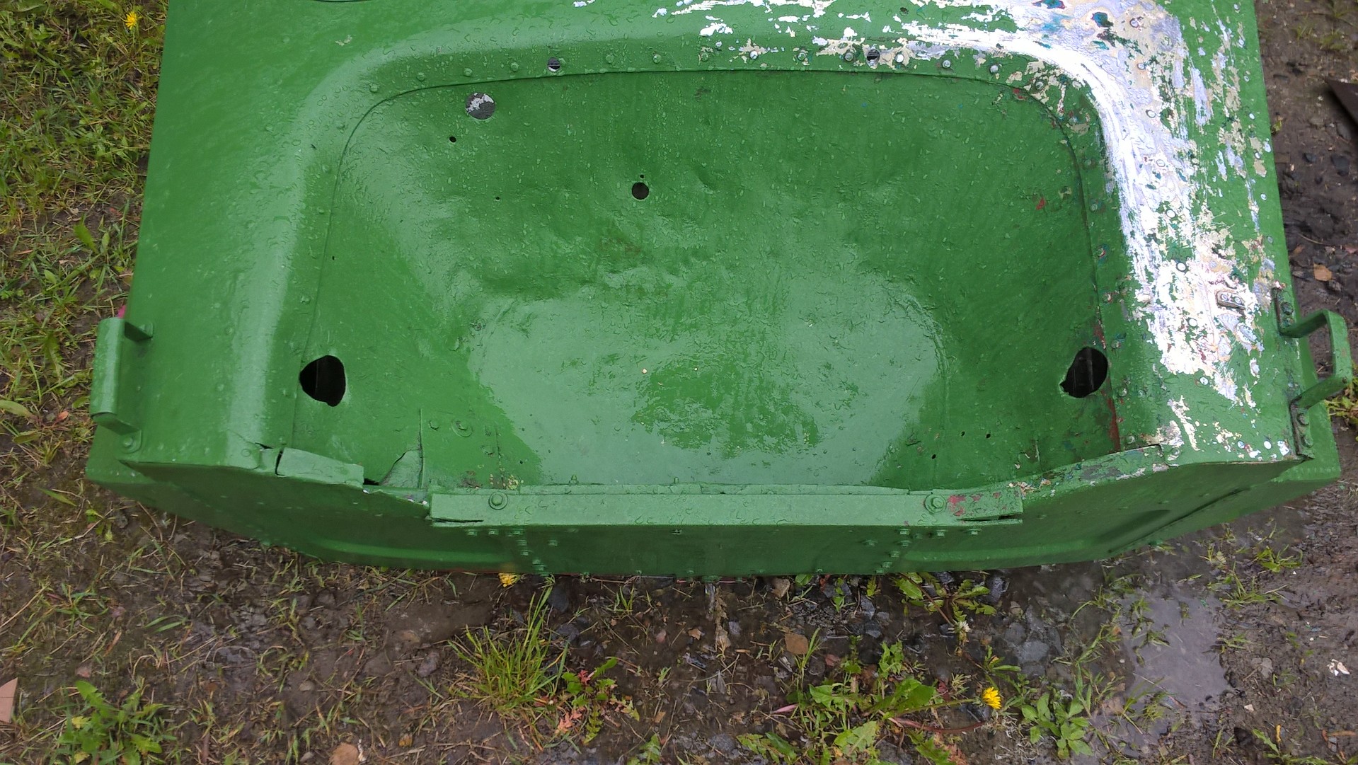

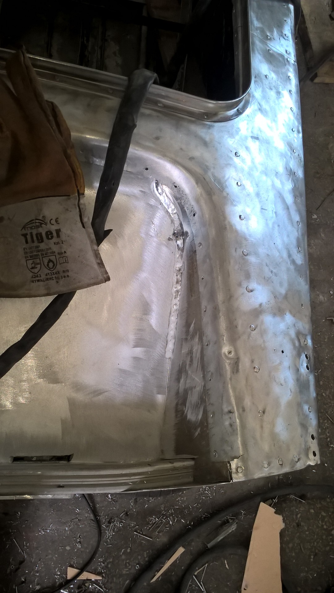

закончил с усилением транца и начал варить самоотливной рецес к сожалению не нашел подходящего тонкого листа пришлось варить из пятерки пластина на транец таже пятерка

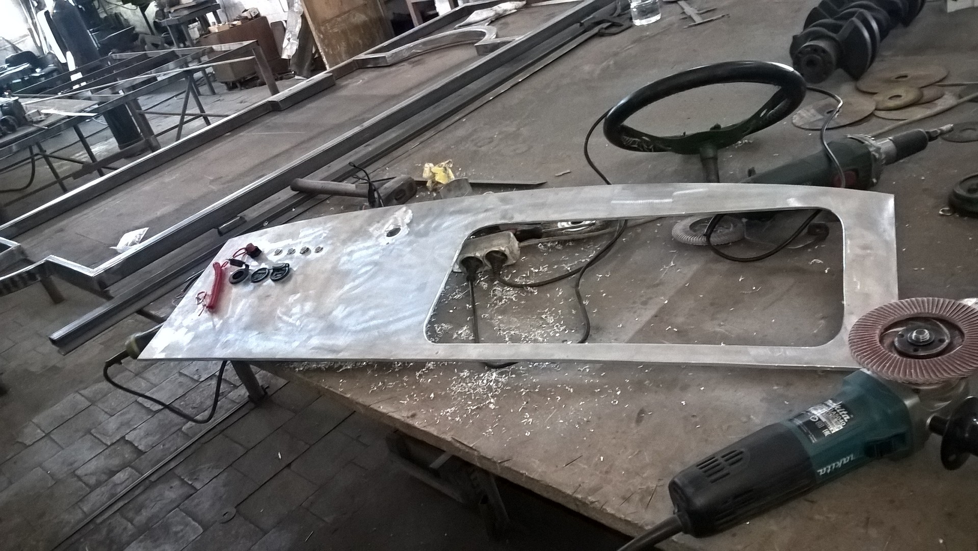

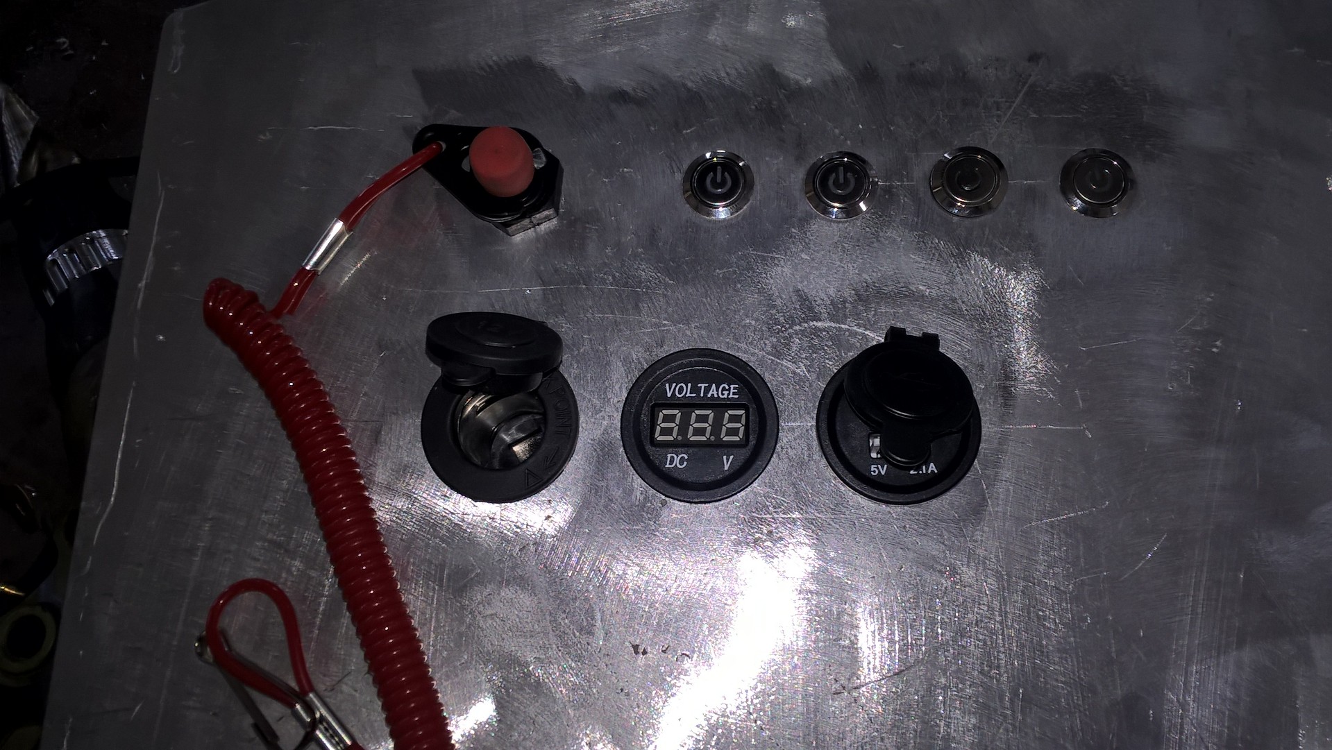

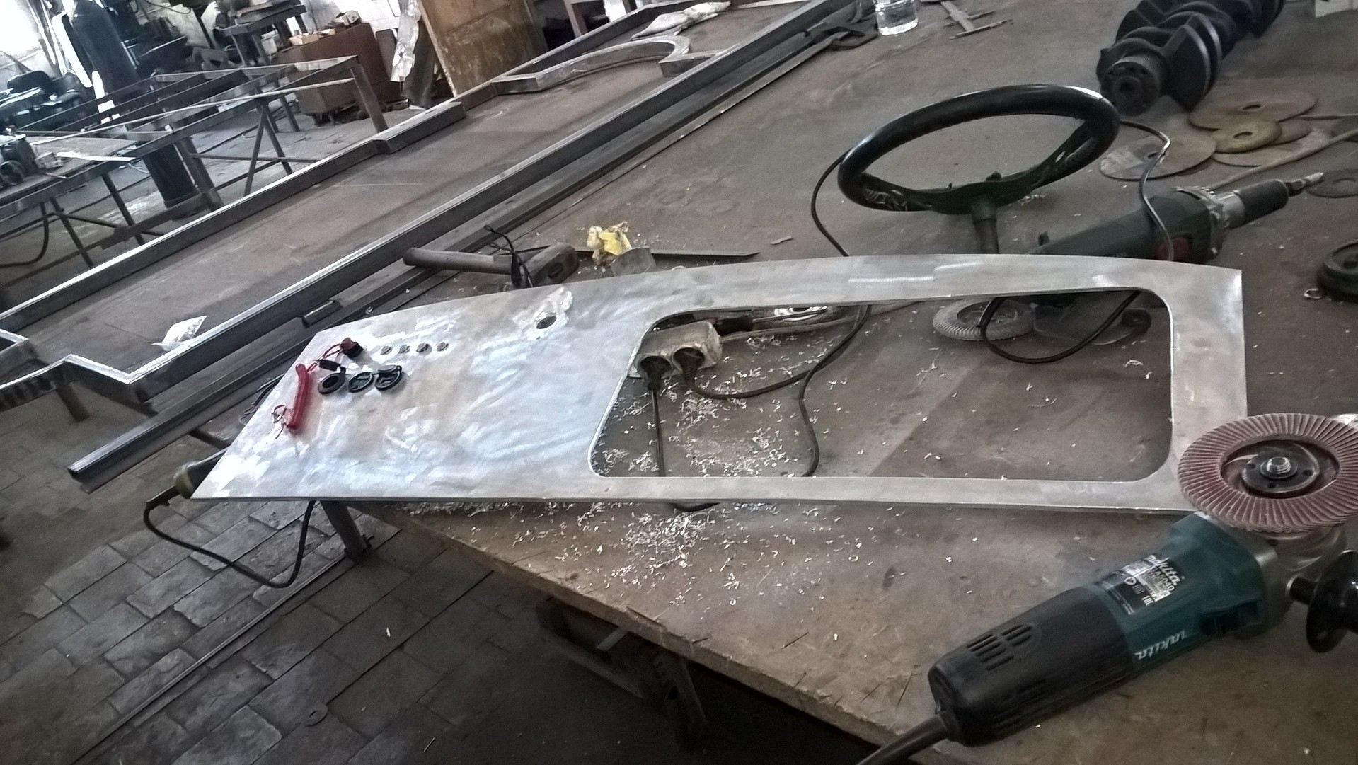

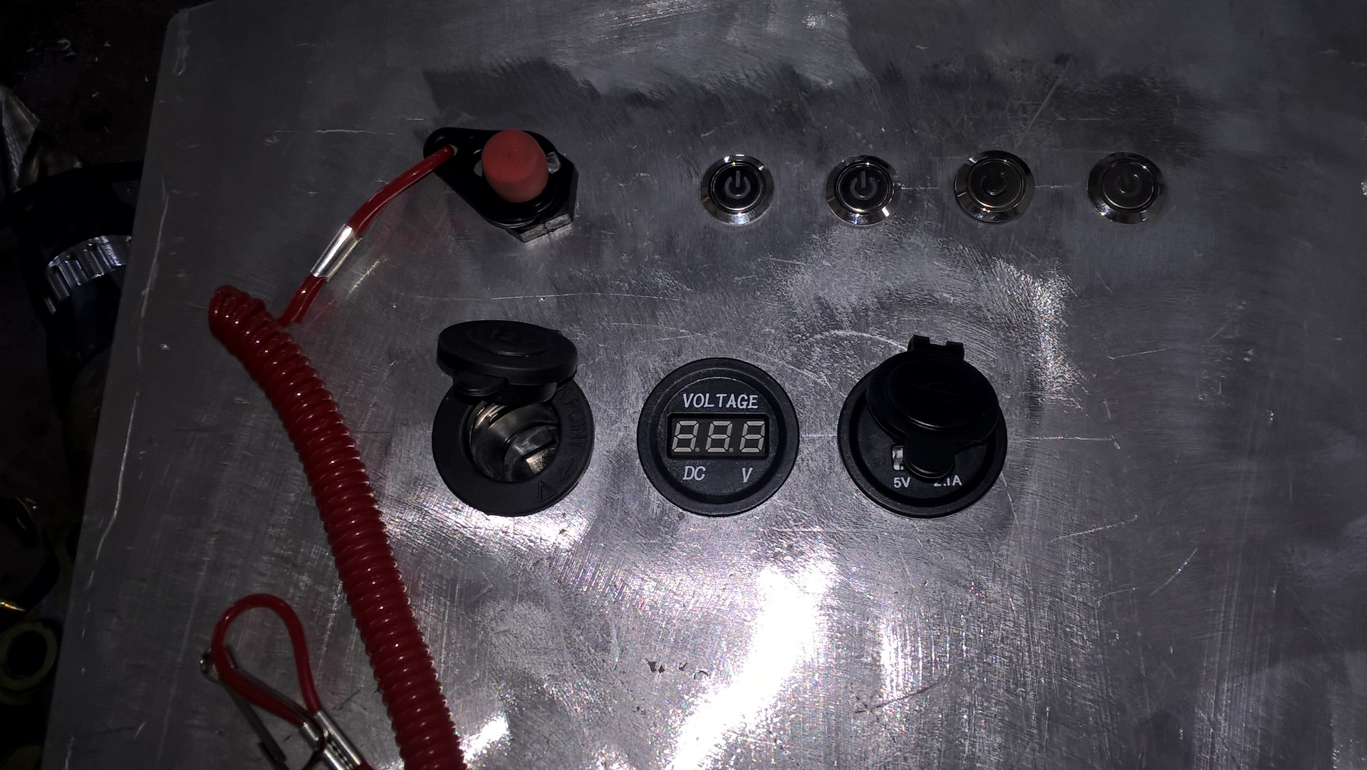

панель не совсем удобная по размерам родная но об этом я узнал во время езды (ноги засунуть не куда)

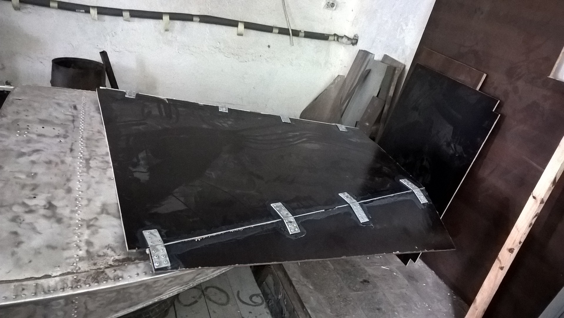

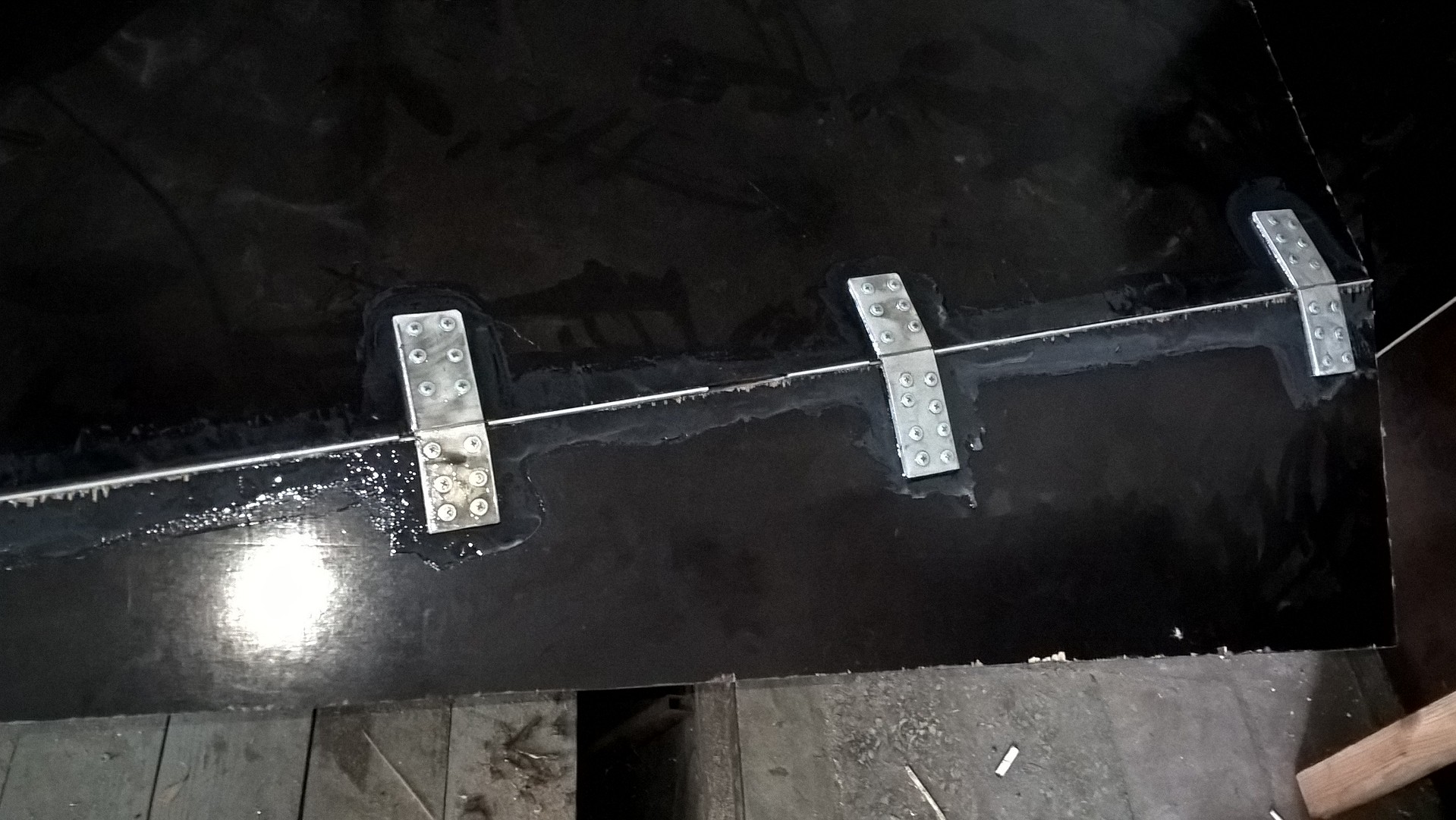

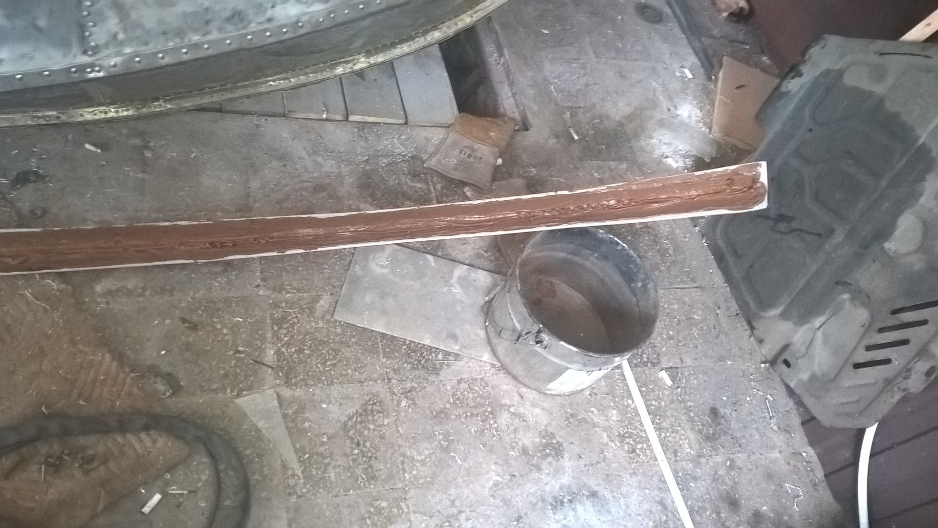

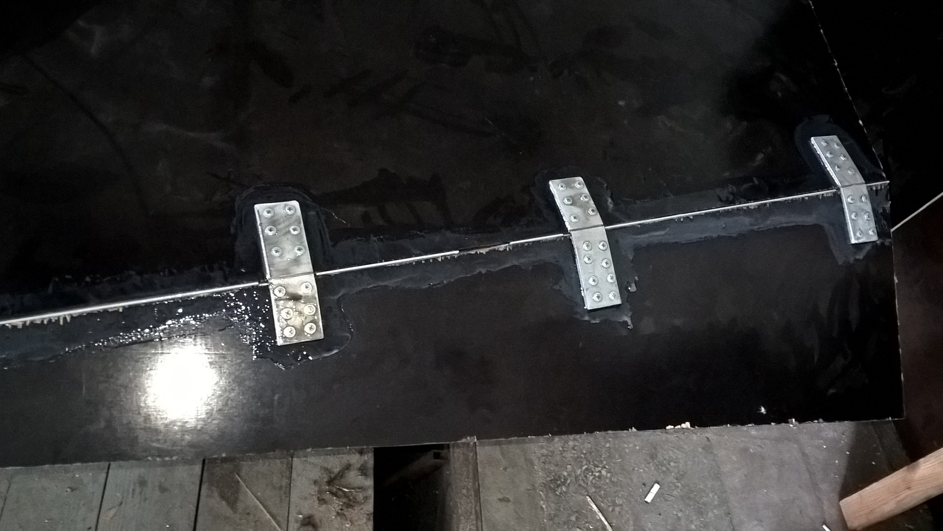

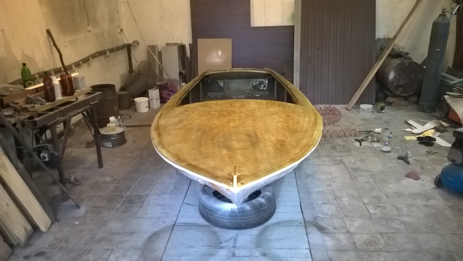

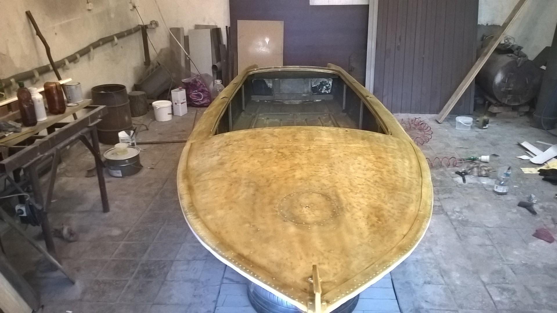

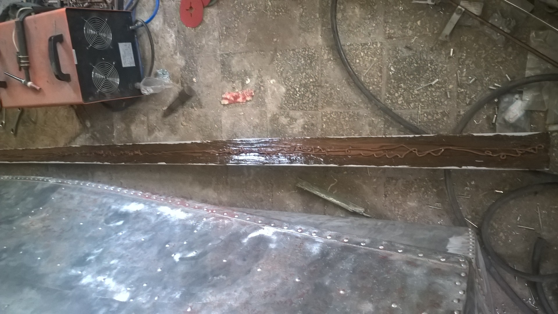

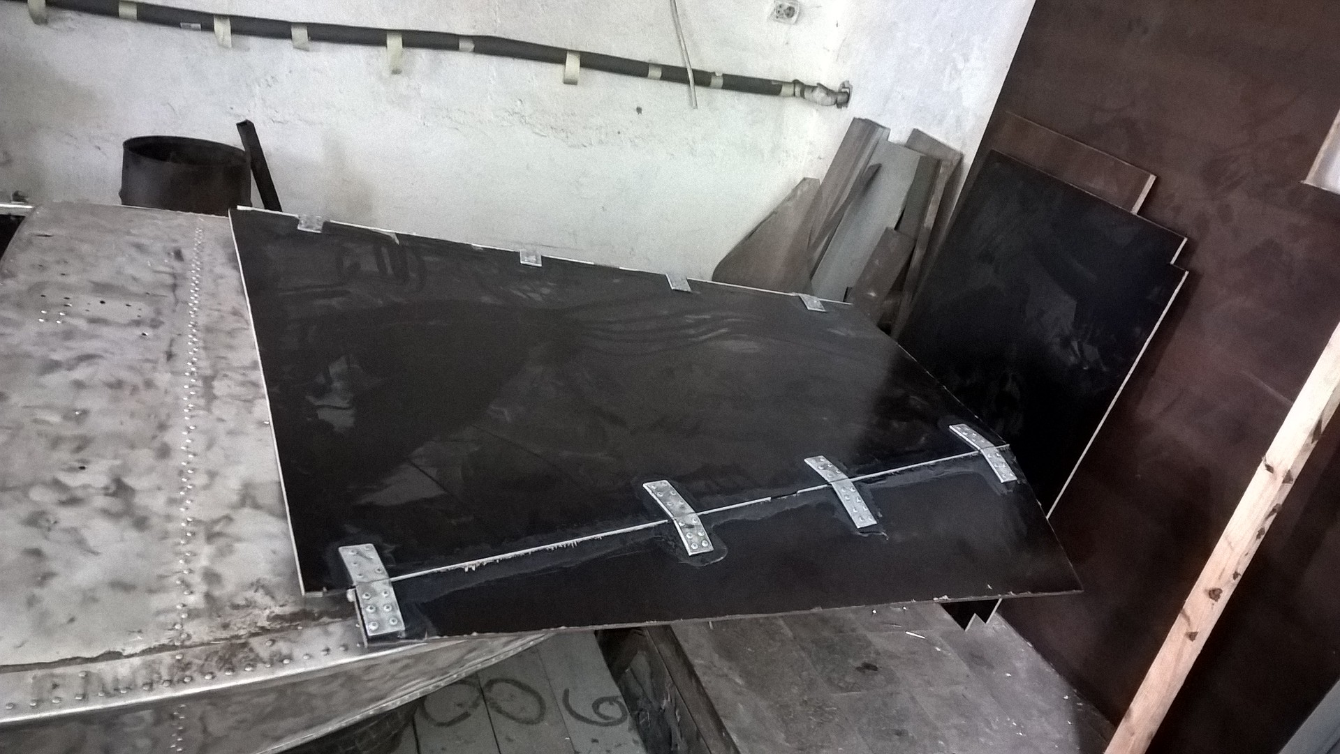

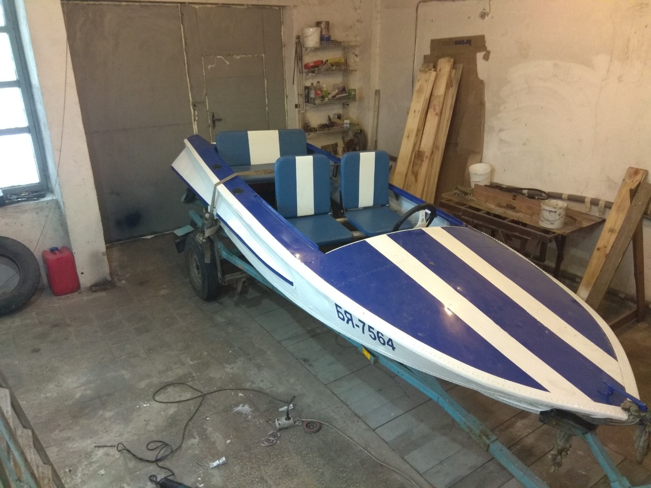

дальше из фанеры 8 мм был сделан пол в швы вклеил Т образный профиль под нужным углом скрепил кусочками алюминия шов эпоксидкой пол из двух кусков

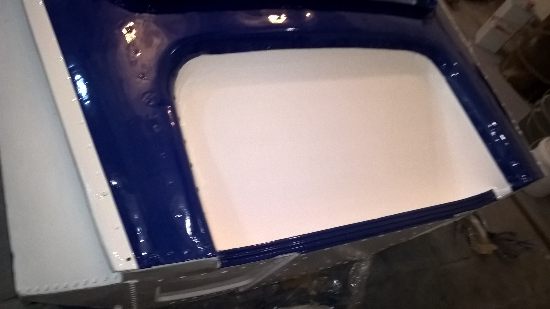

и фото рецеса

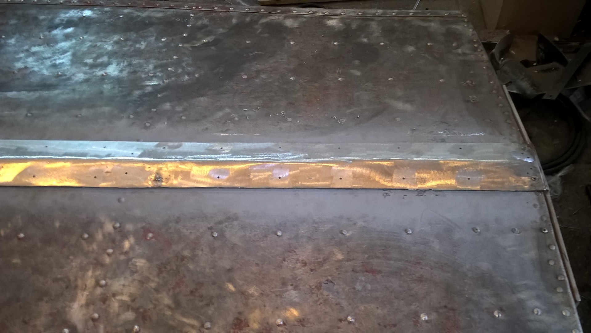

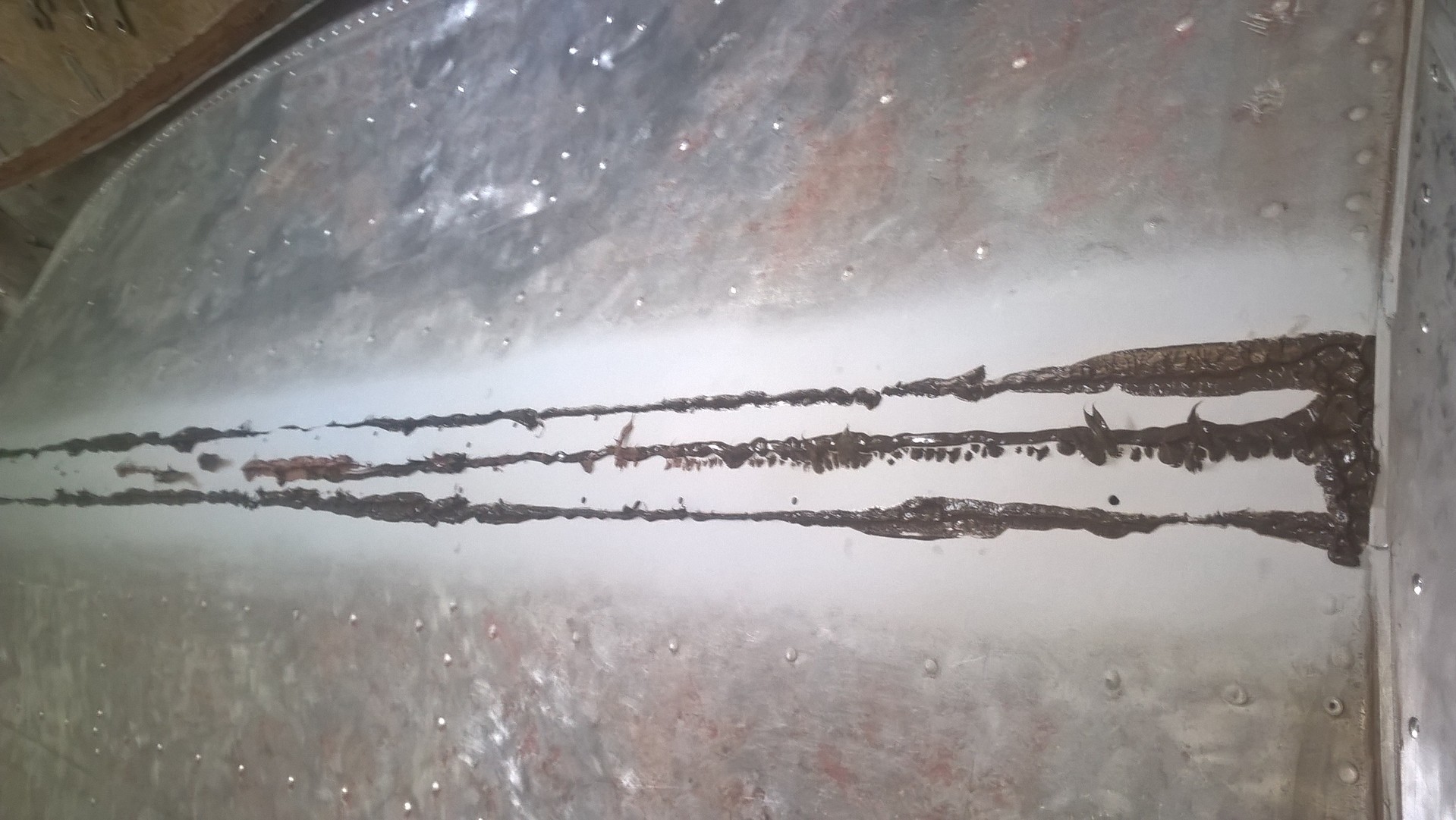

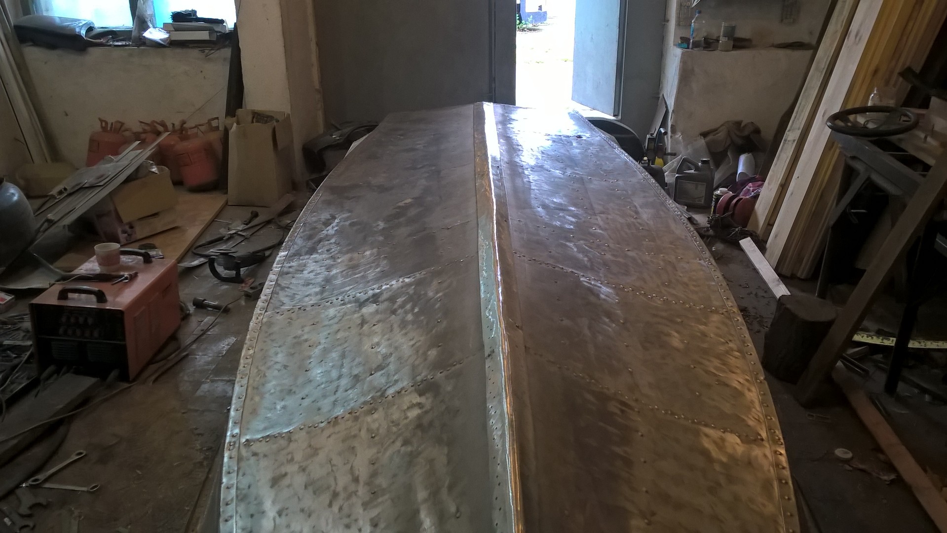

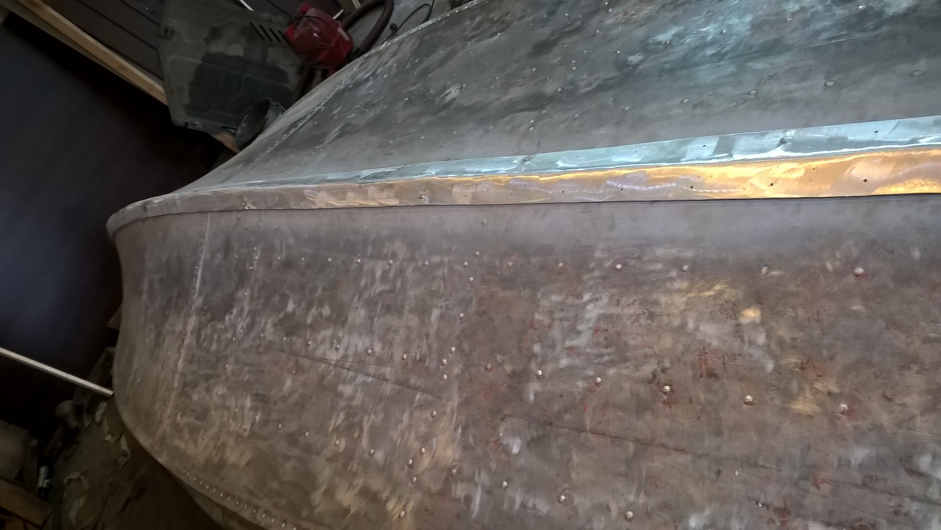

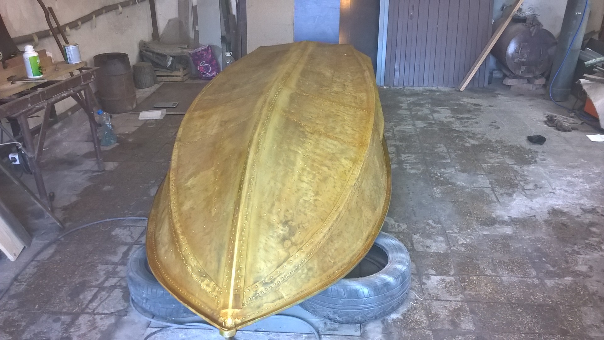

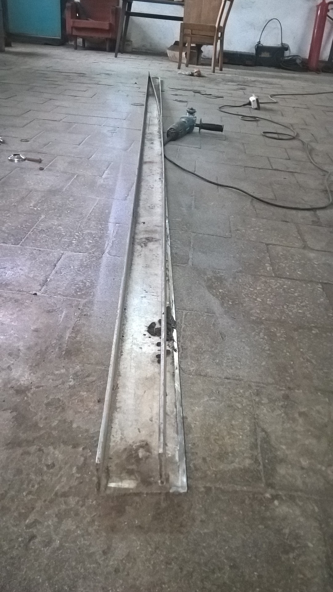

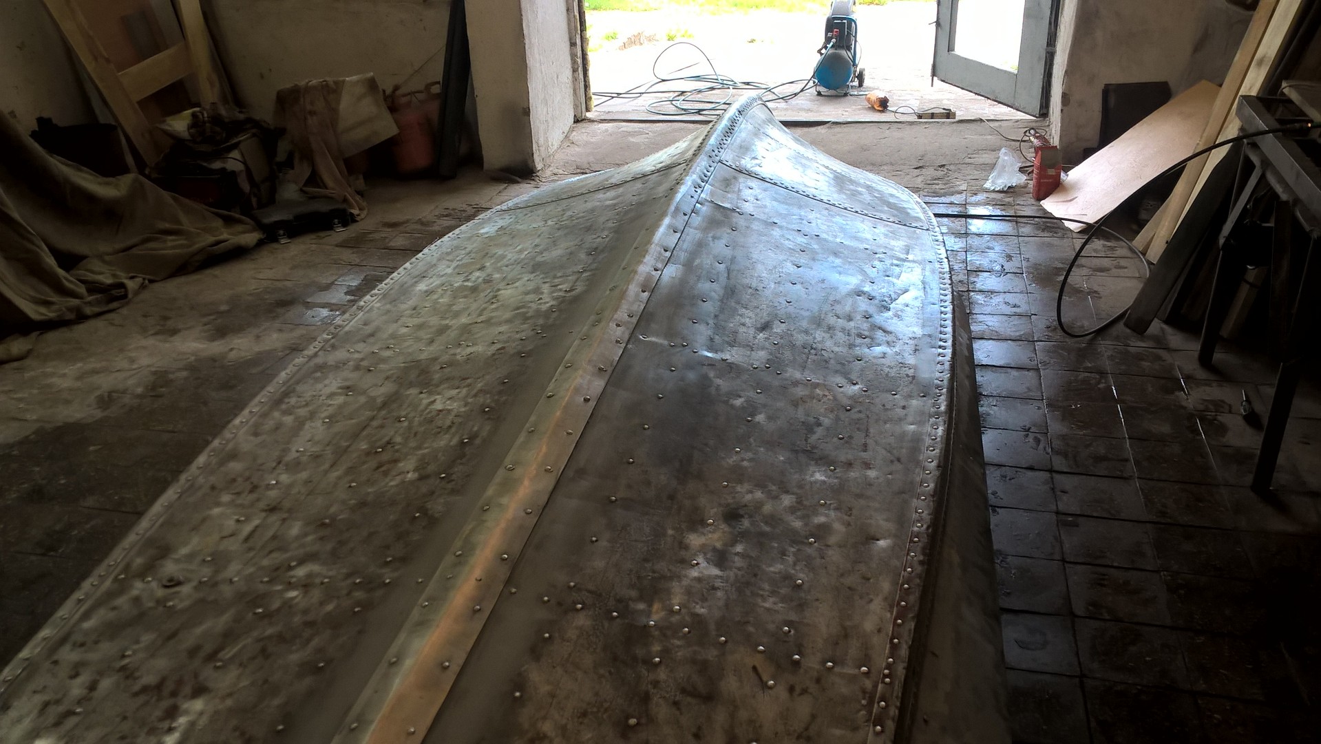

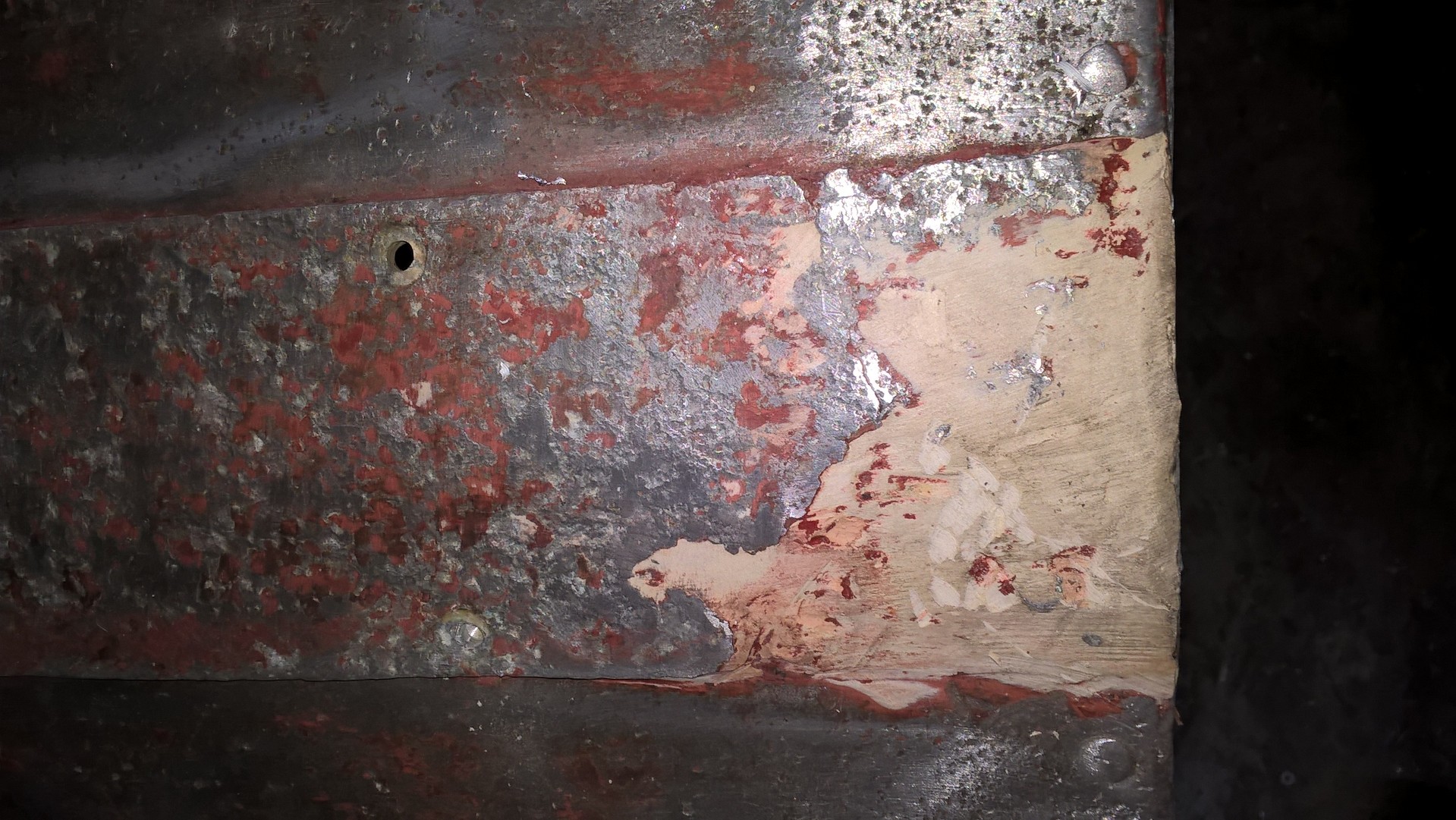

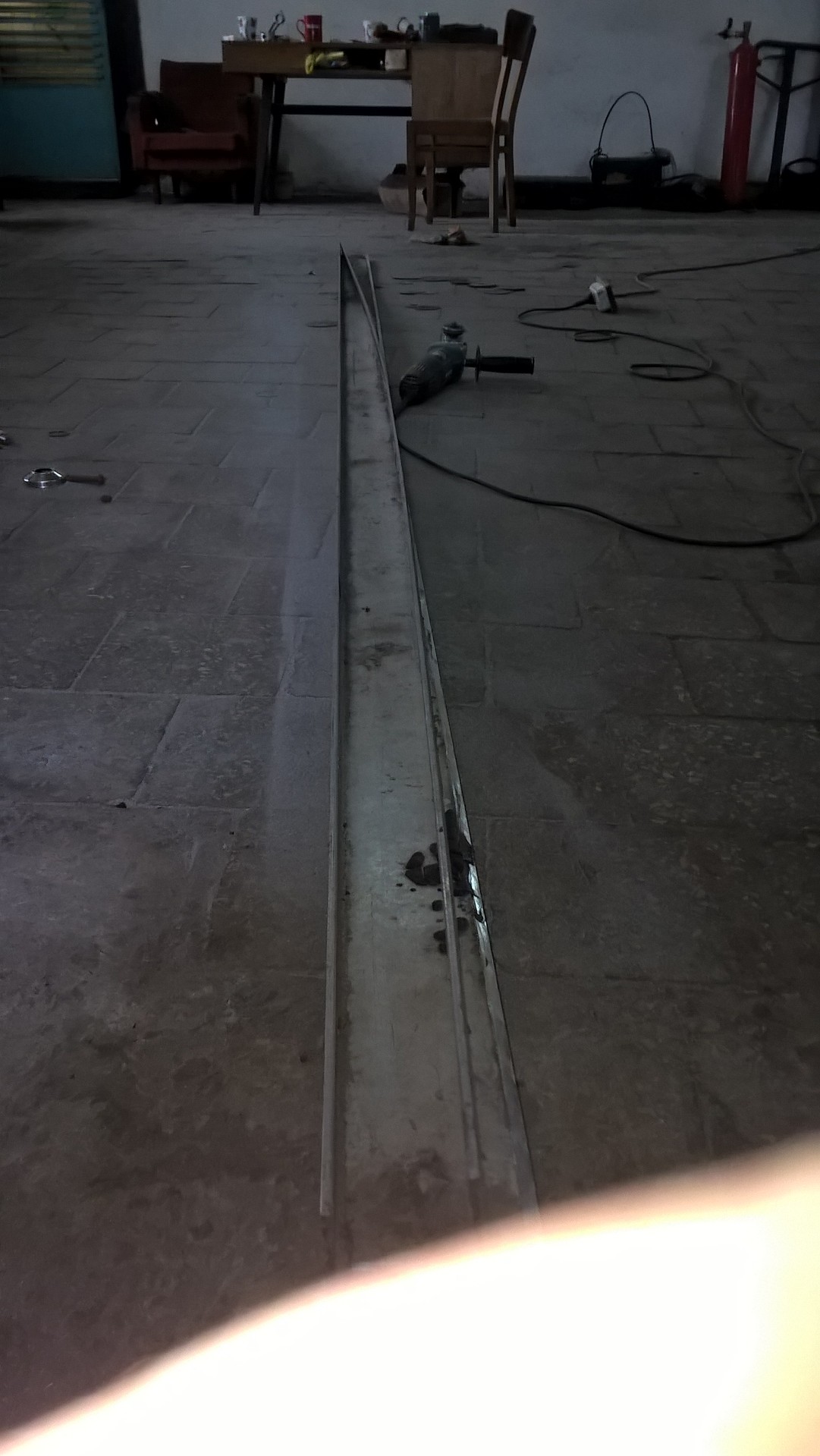

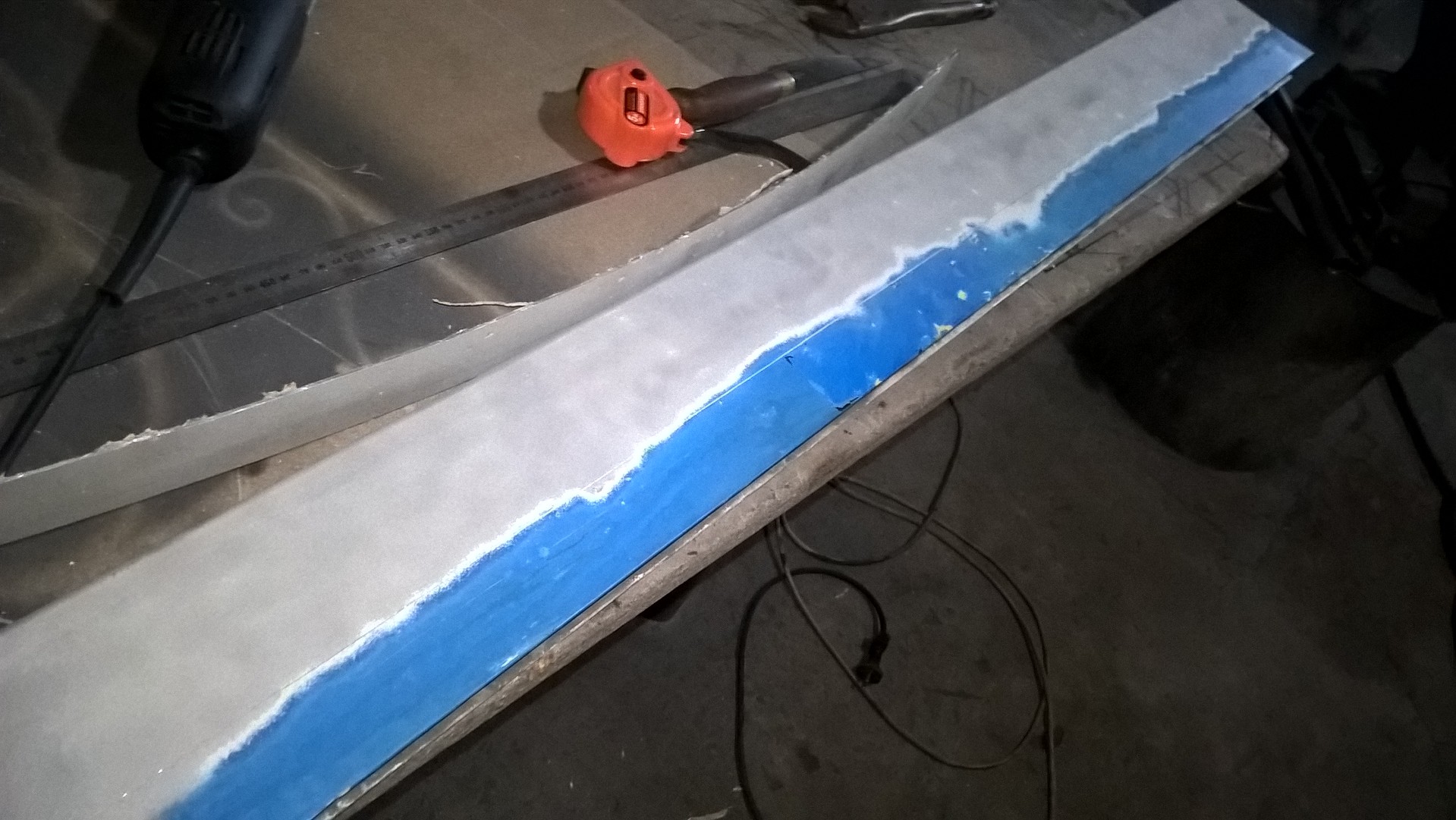

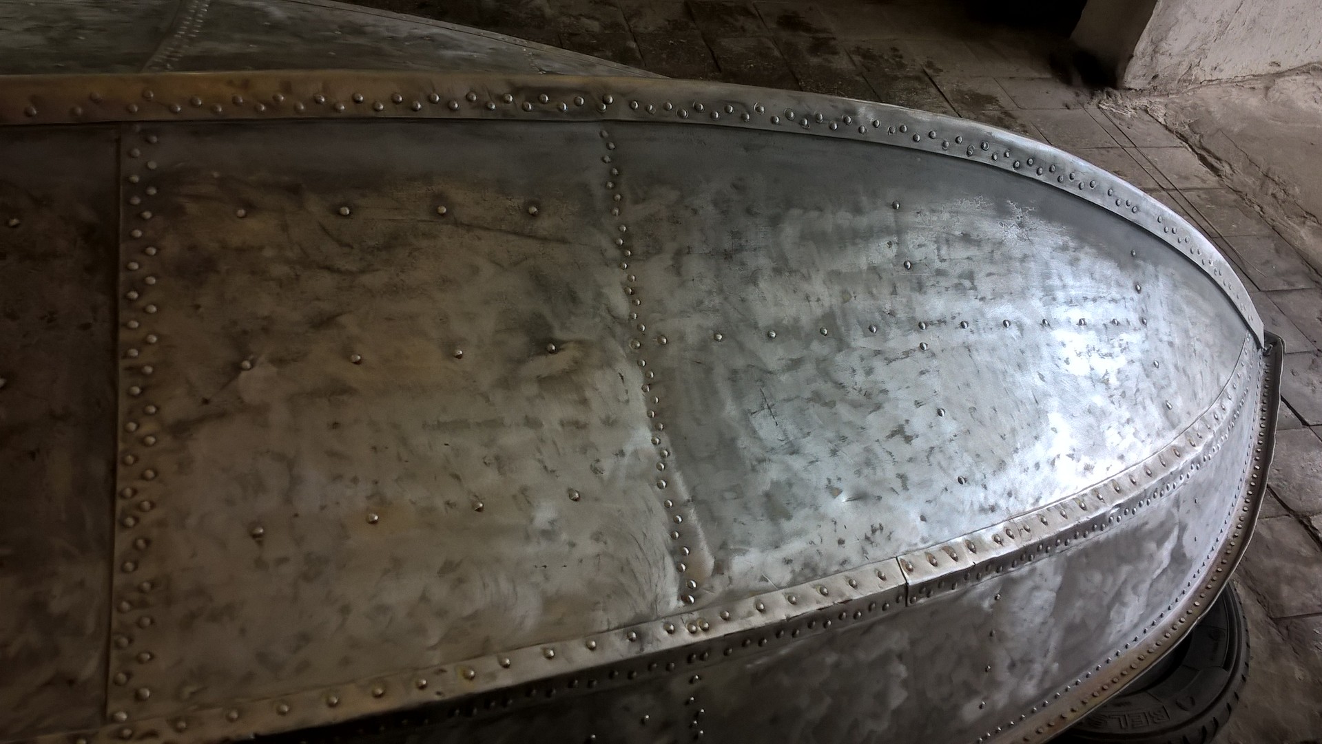

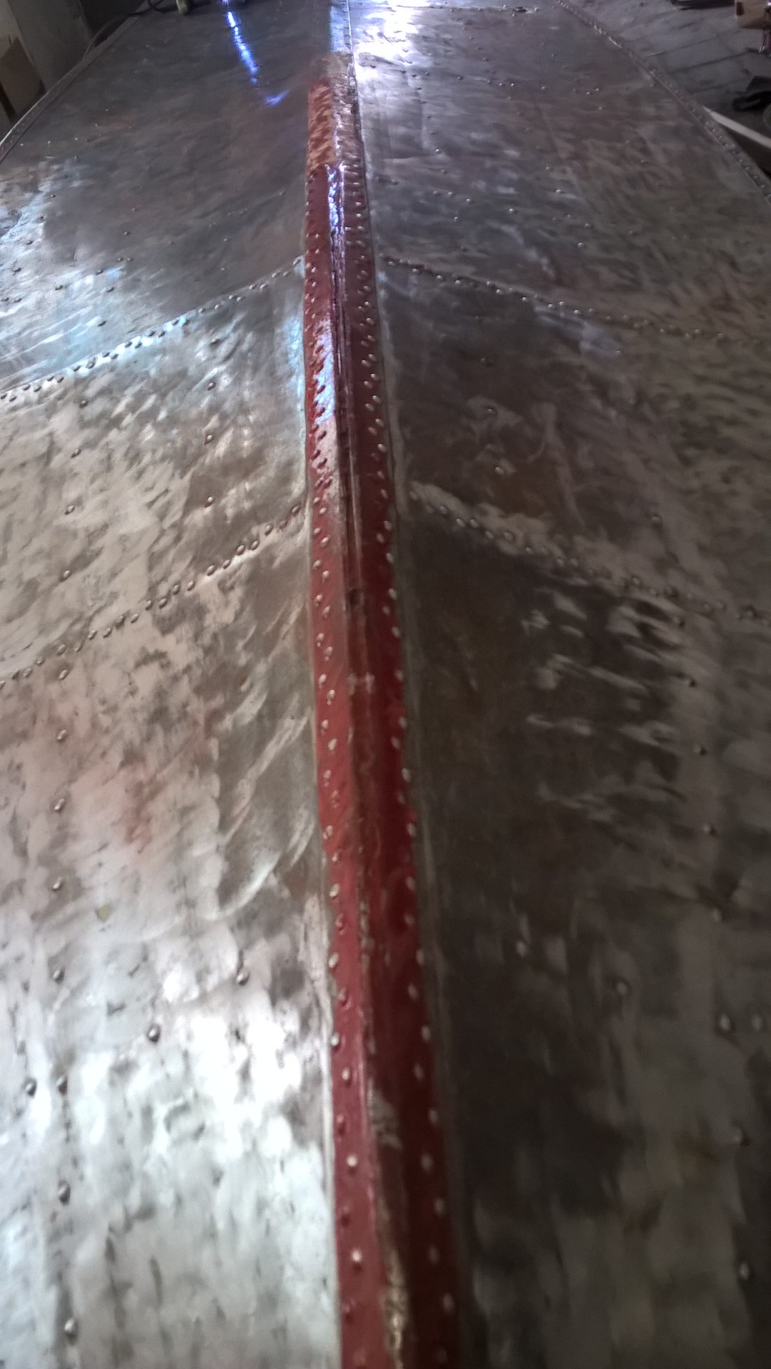

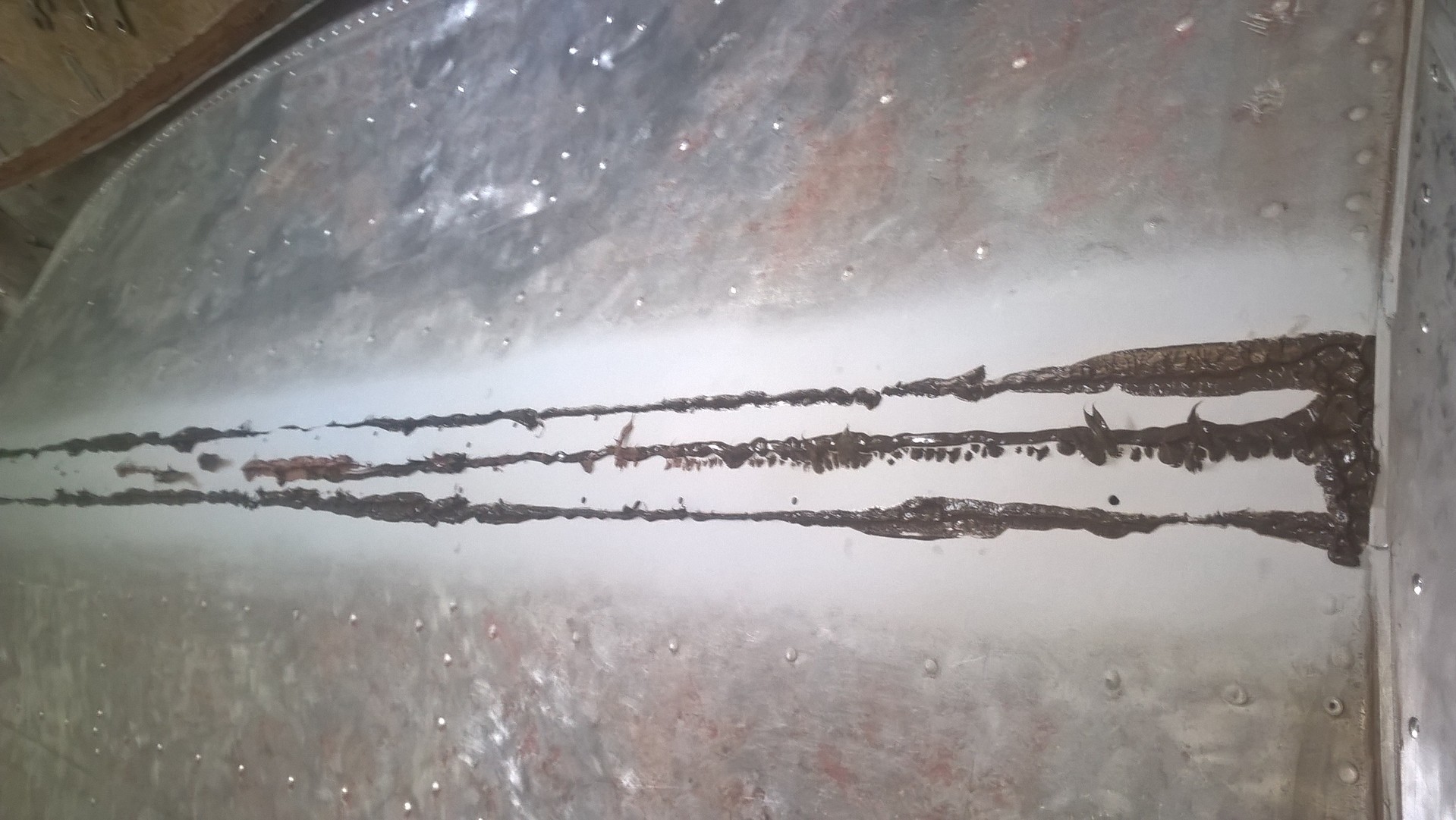

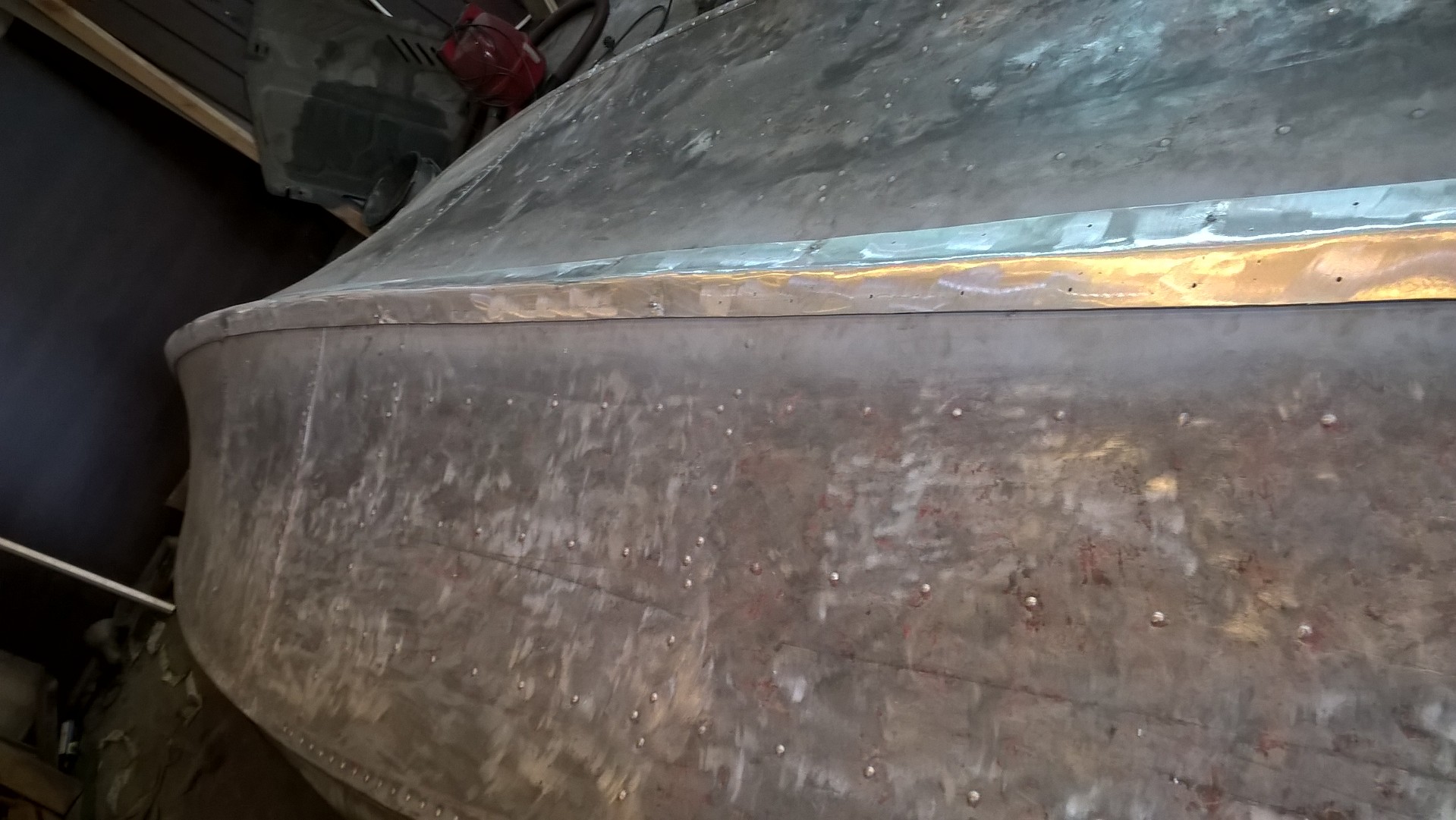

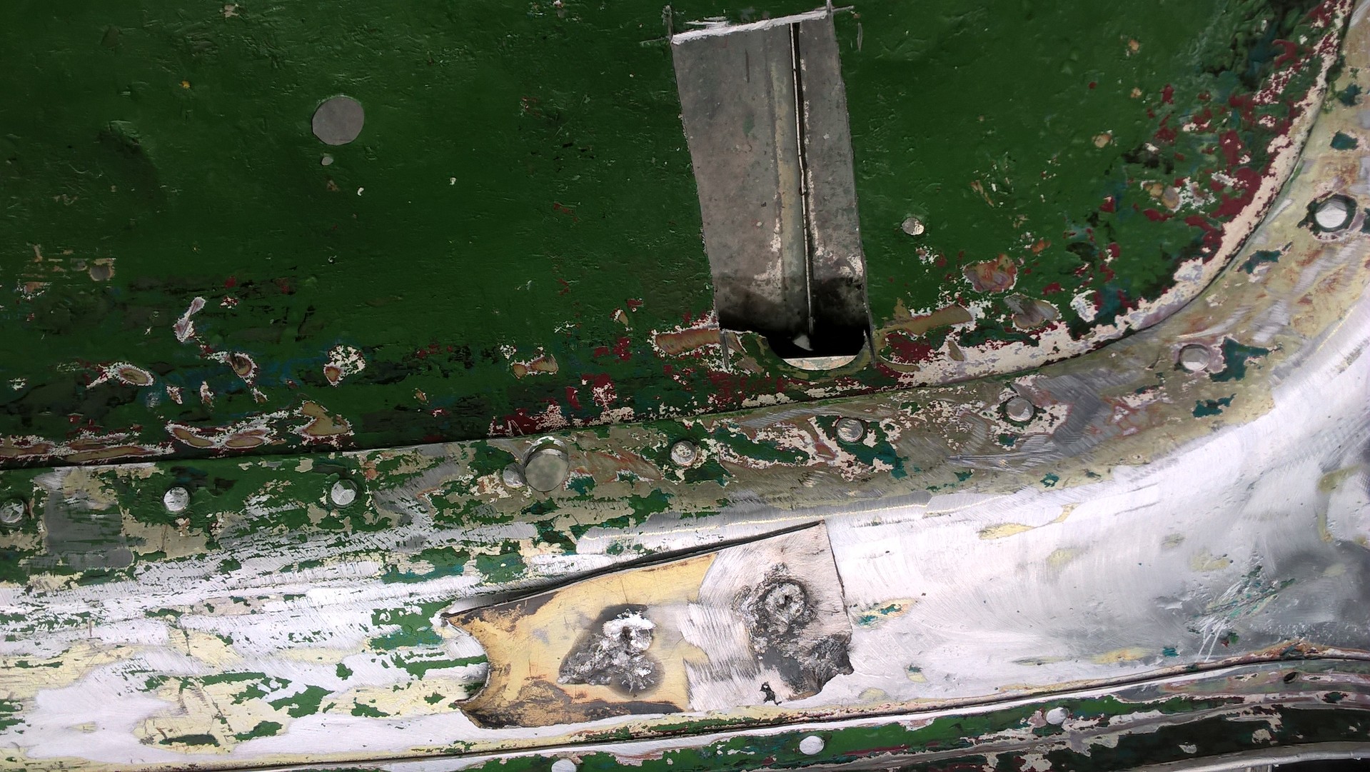

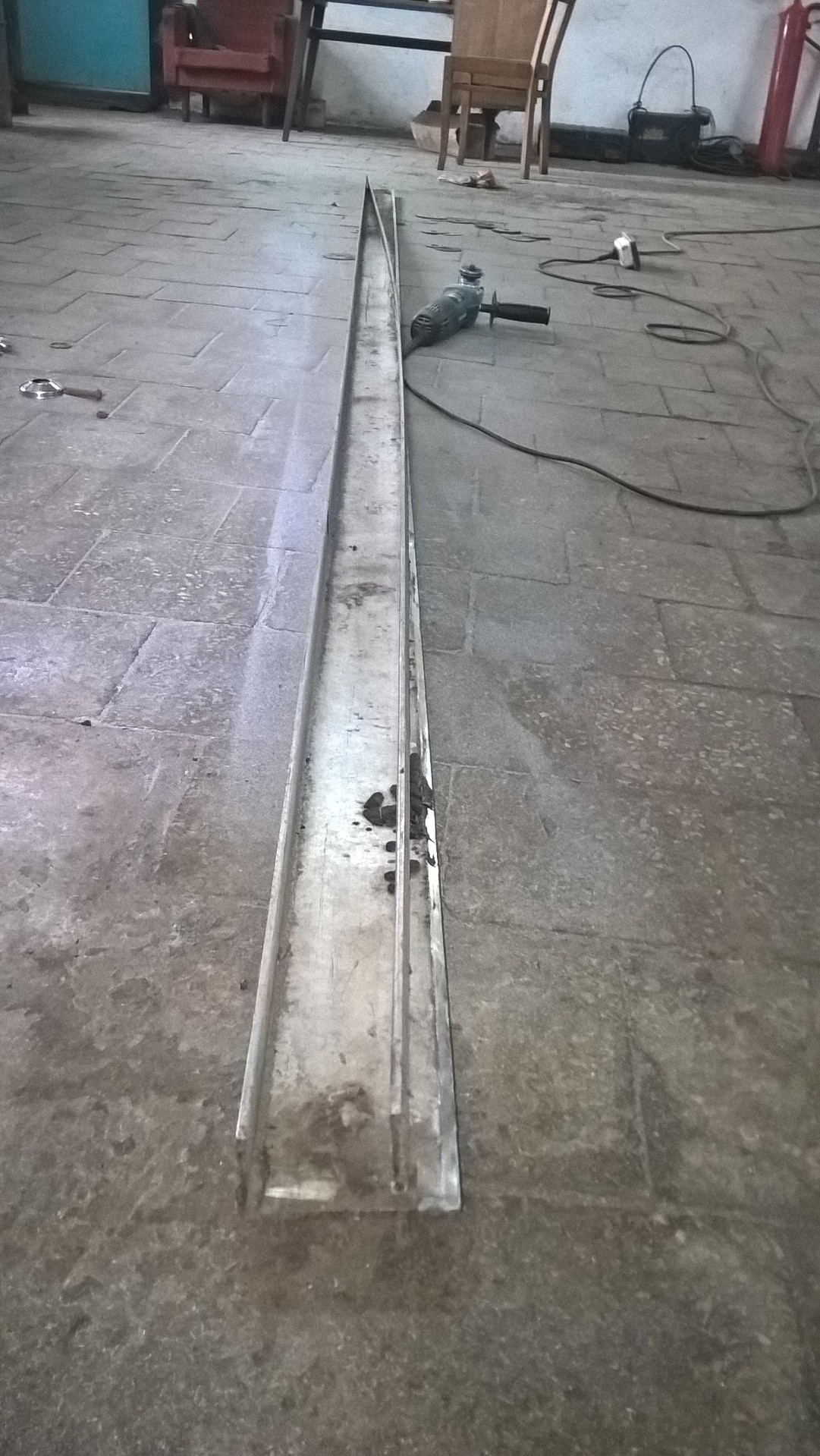

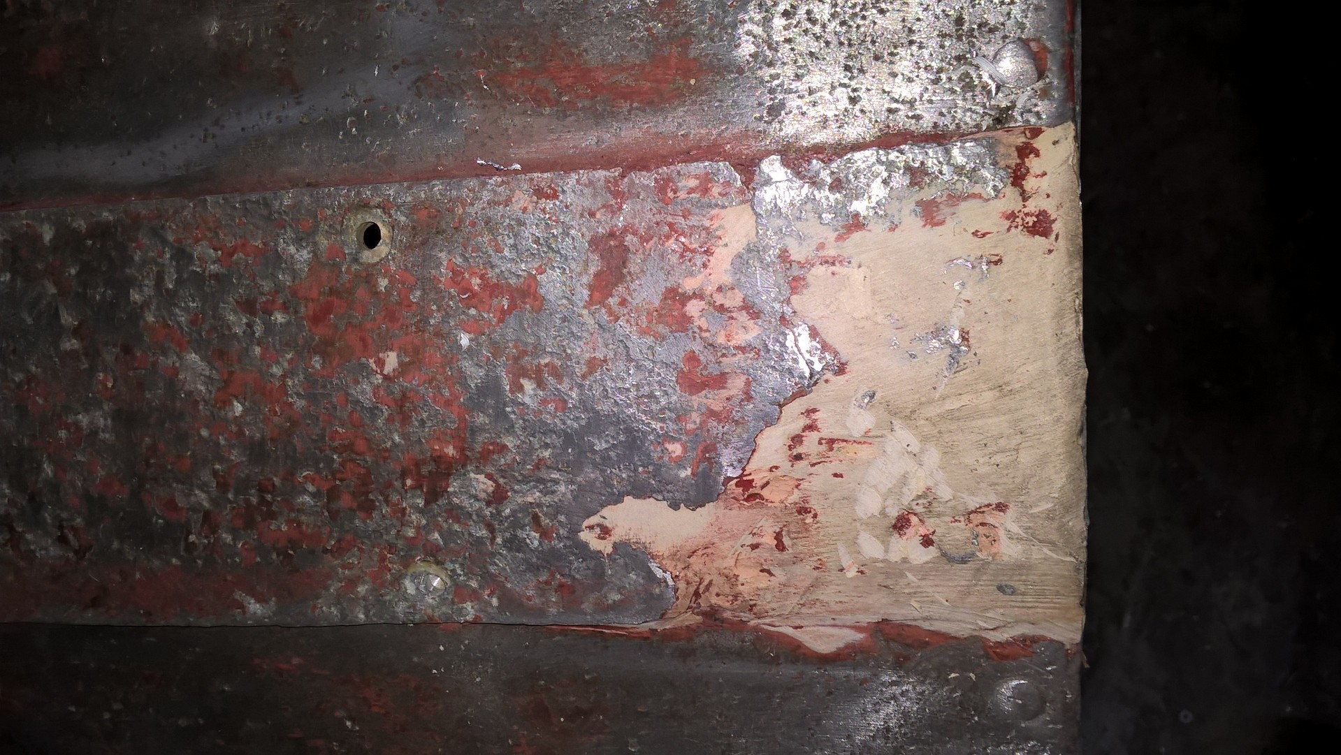

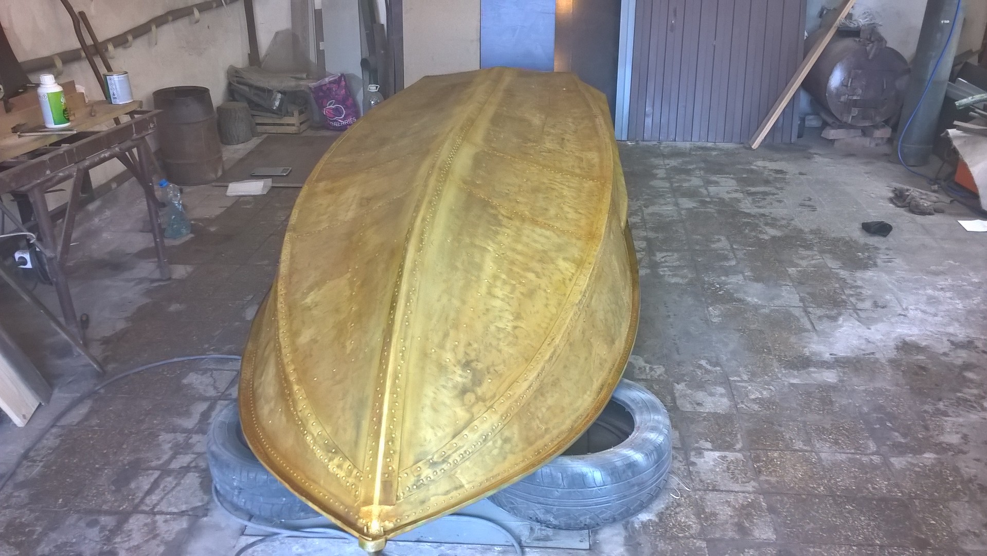

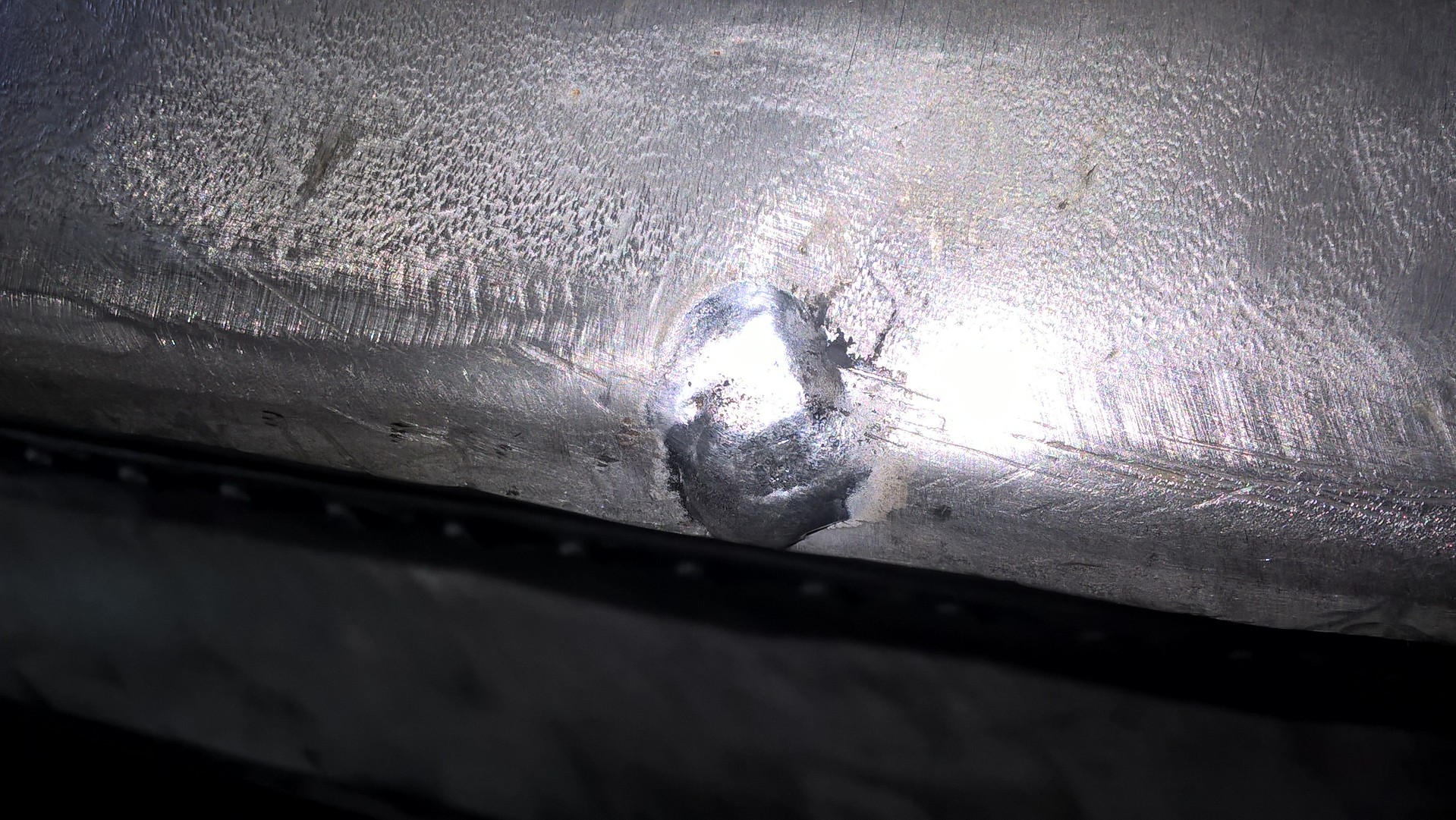

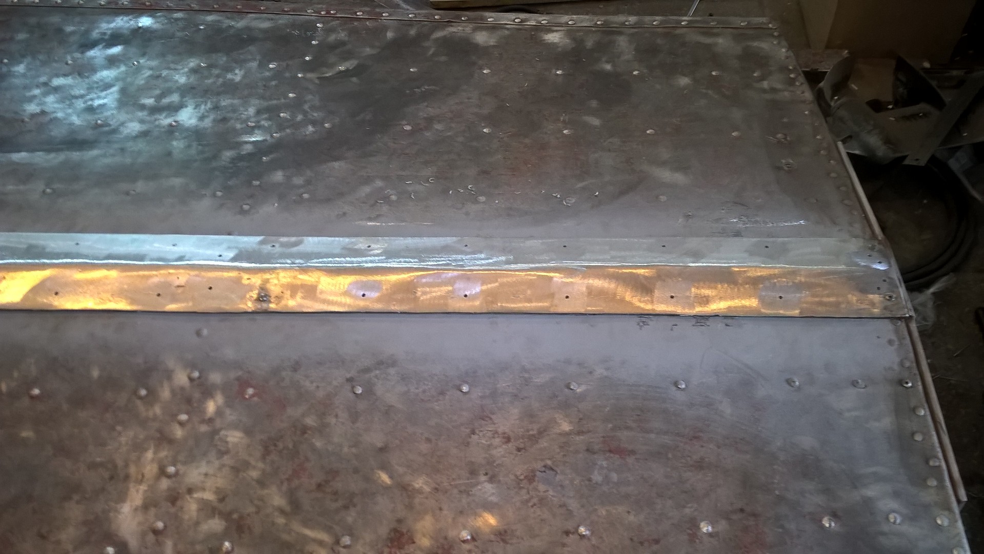

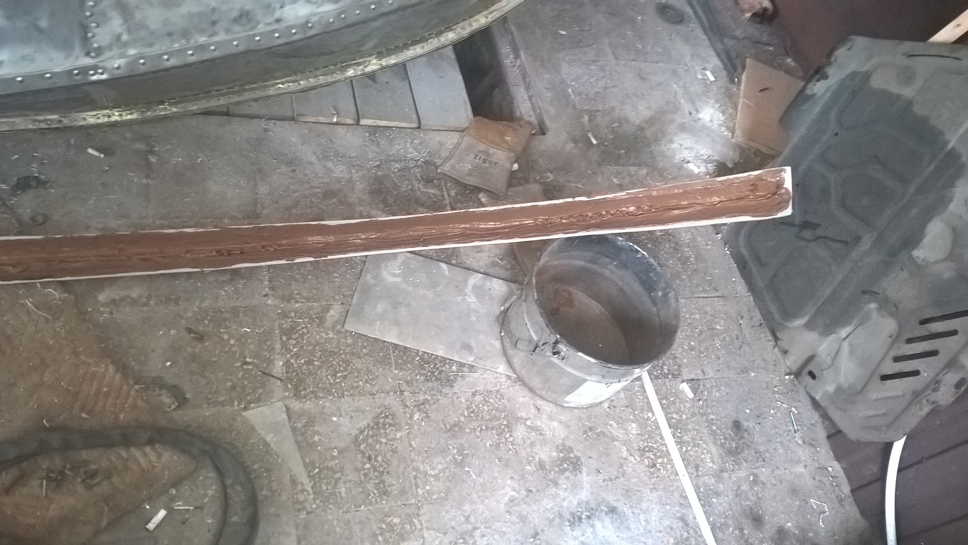

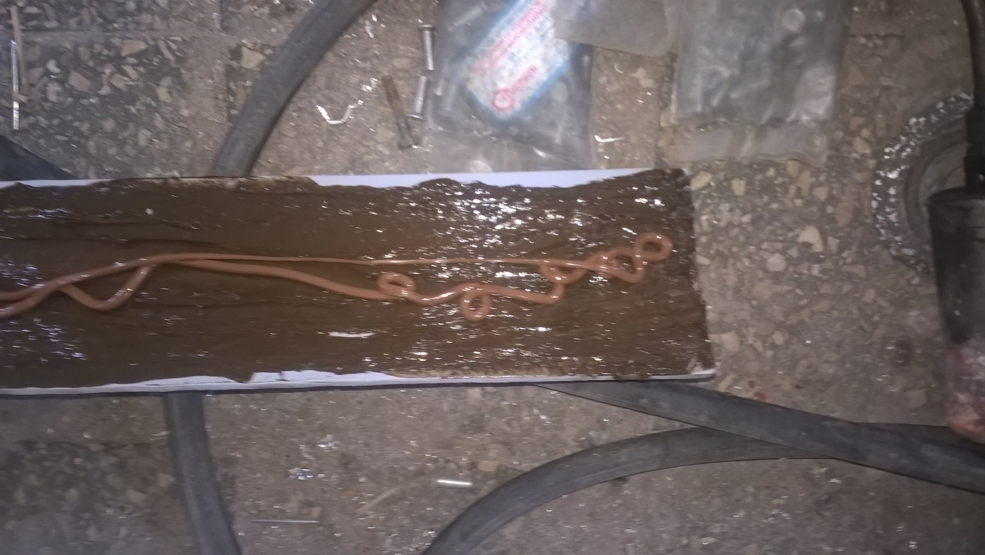

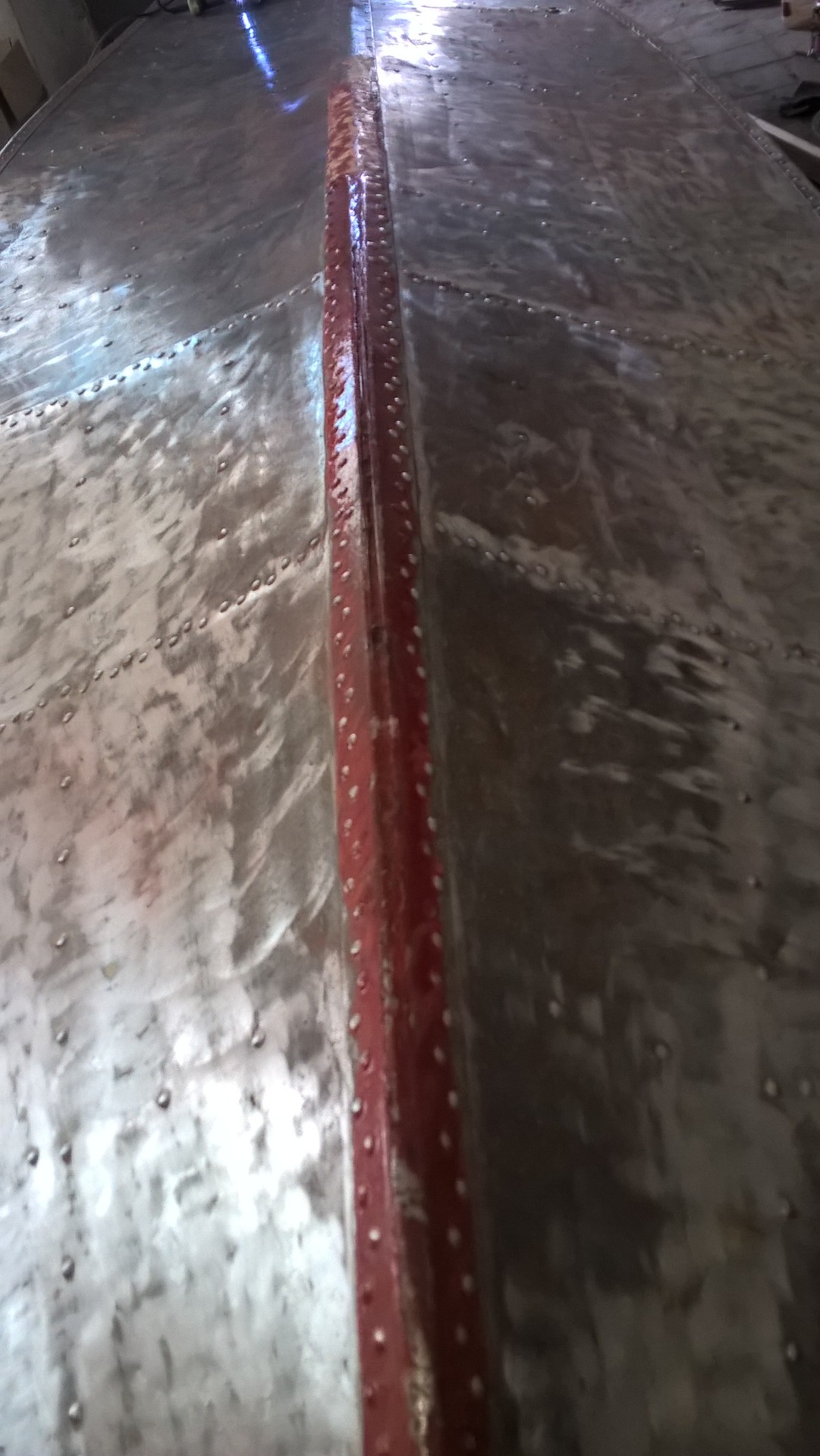

киль у лодки был протерт и предыдущий владелец его просто зашпаклевал и закрасил

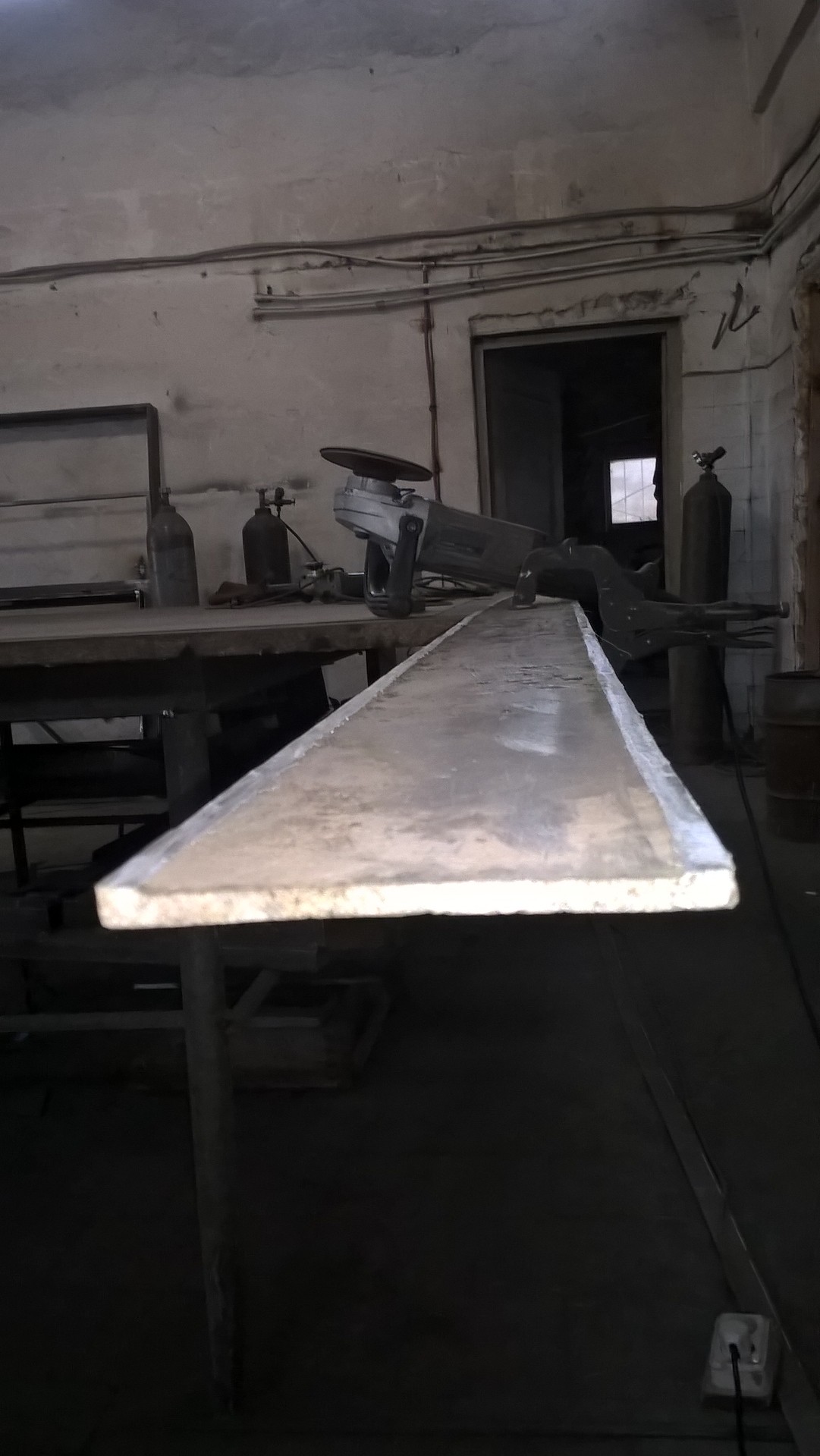

но мне повезло я нашел четырехметровый алюминиевый швеллер из него была выкована новая килевая накладка сначала прикручена болтами м5 потом приклепана перфоратором израсходовано две колбасы герметика (очень неудобно клепать в носовом буле с короткими руками )

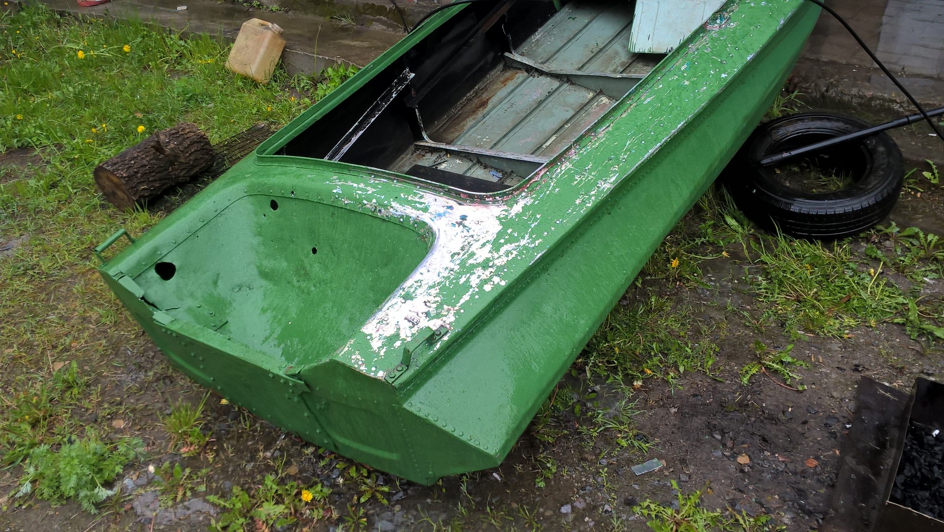

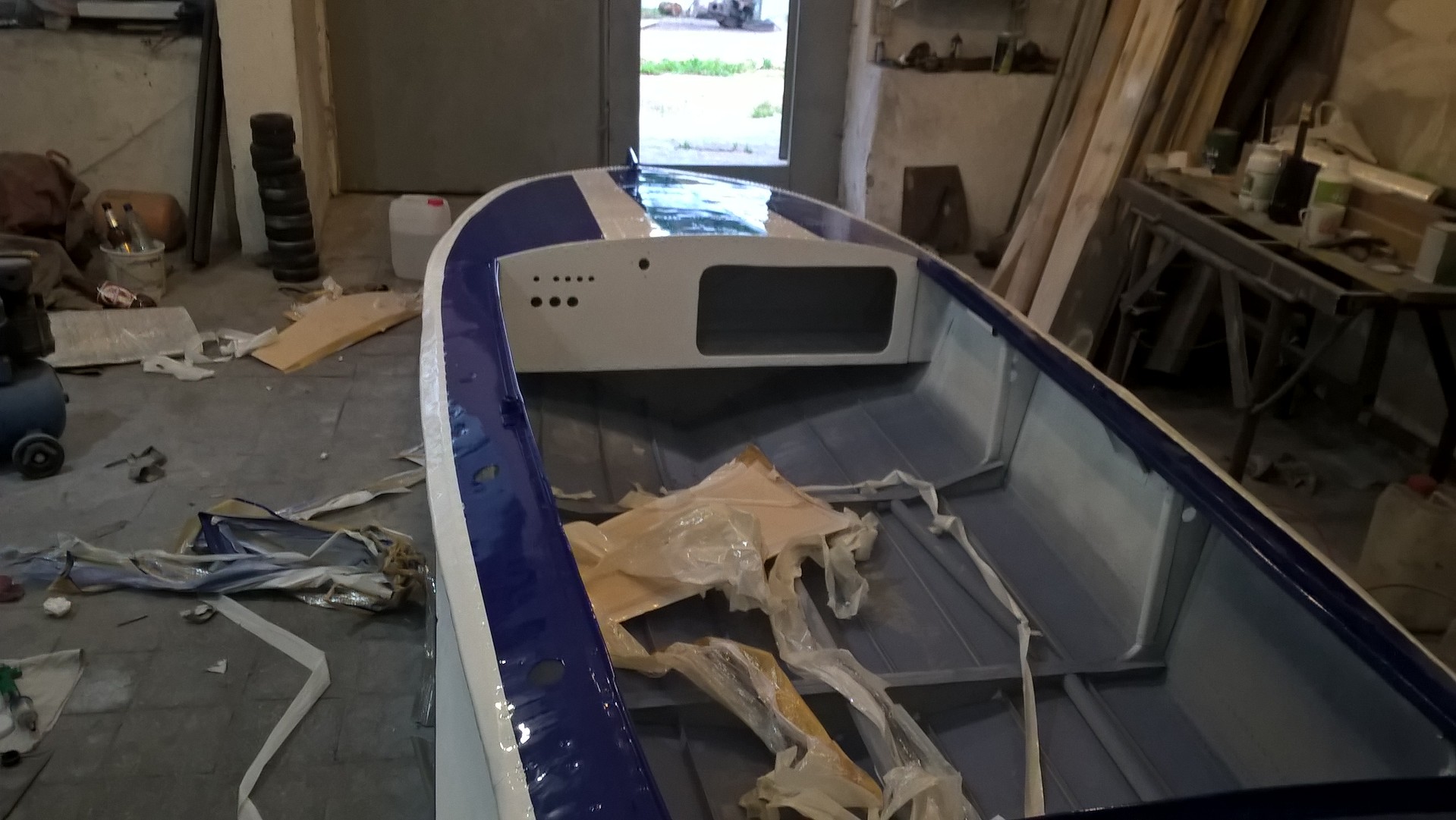

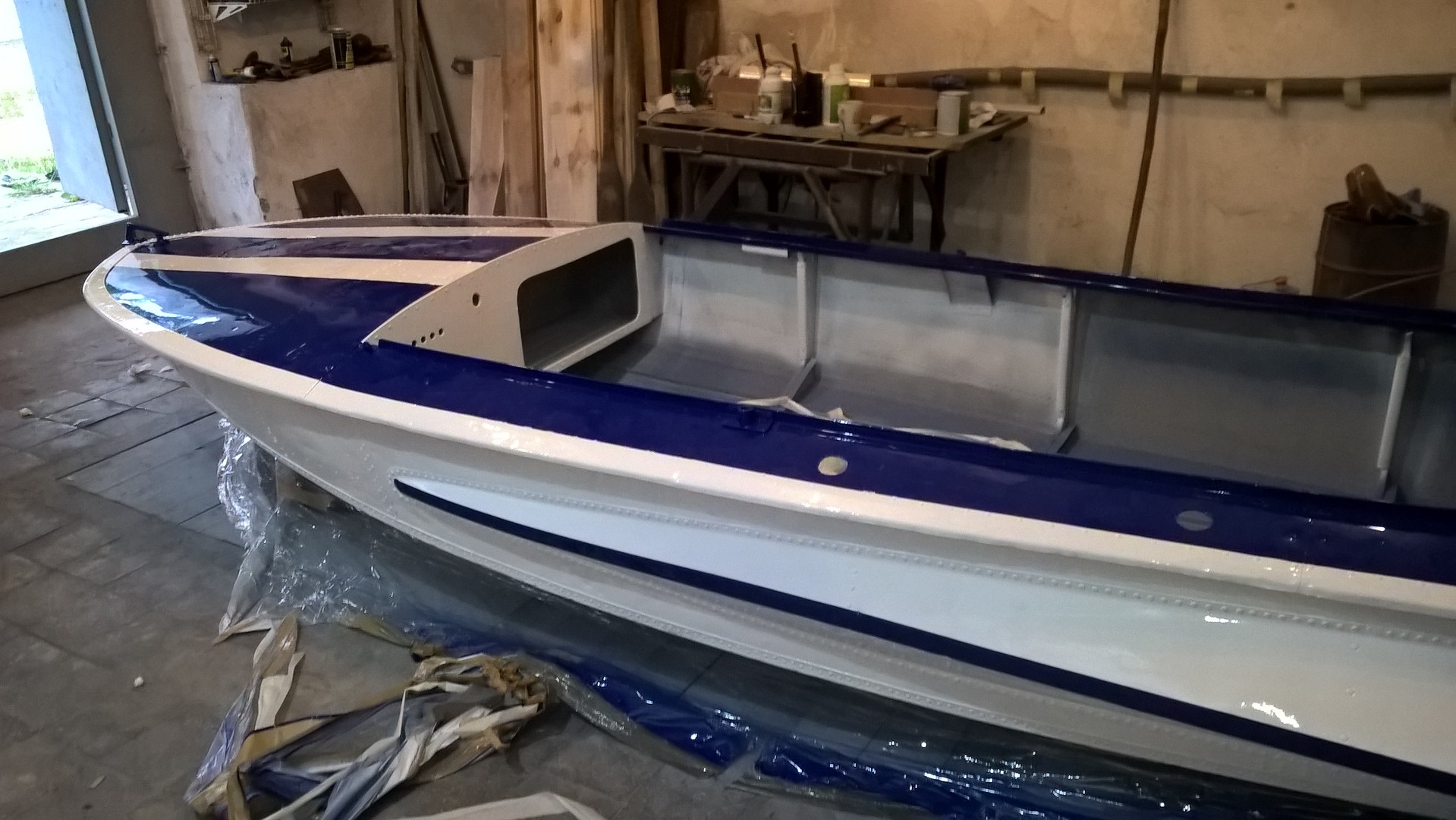

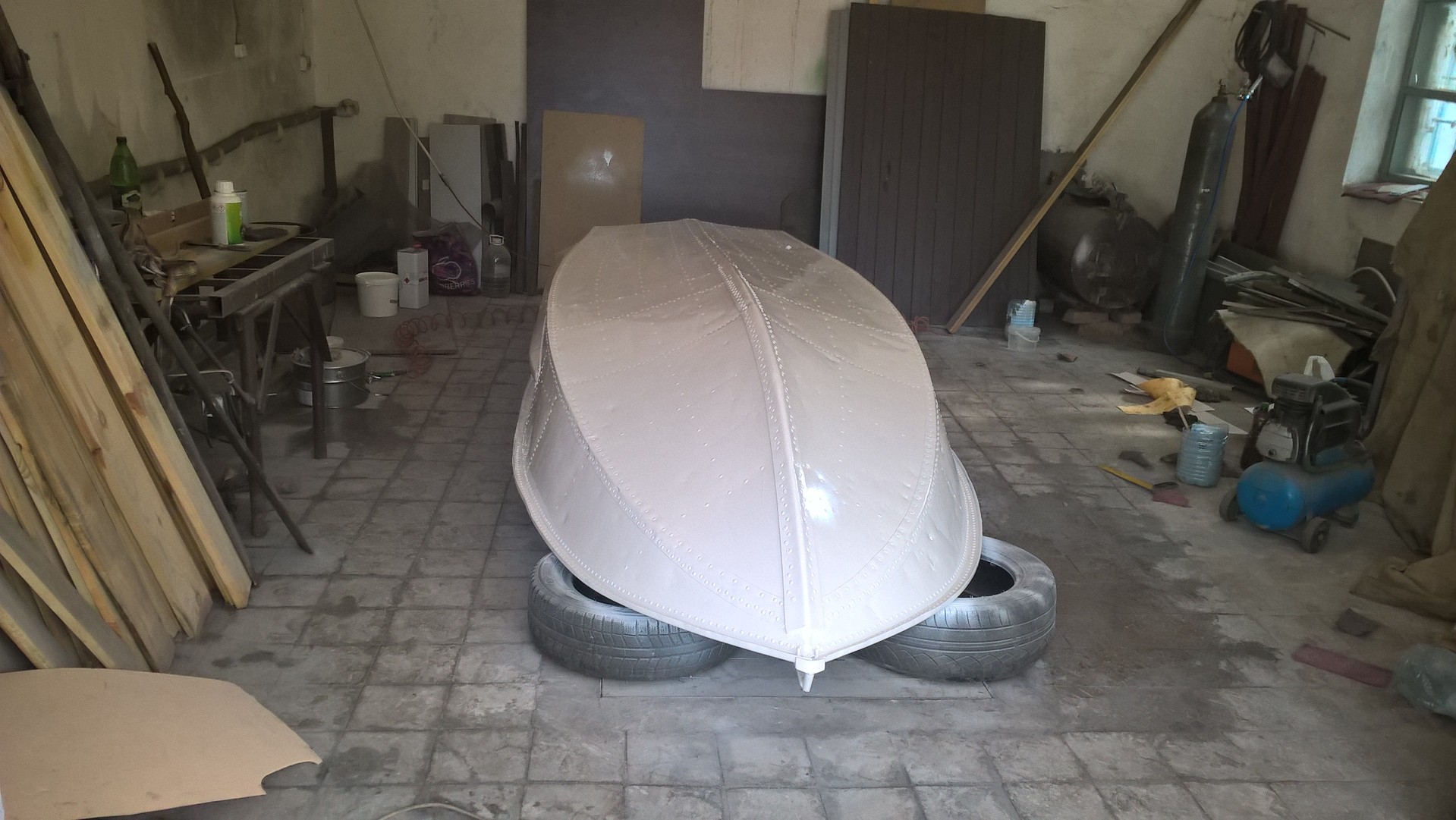

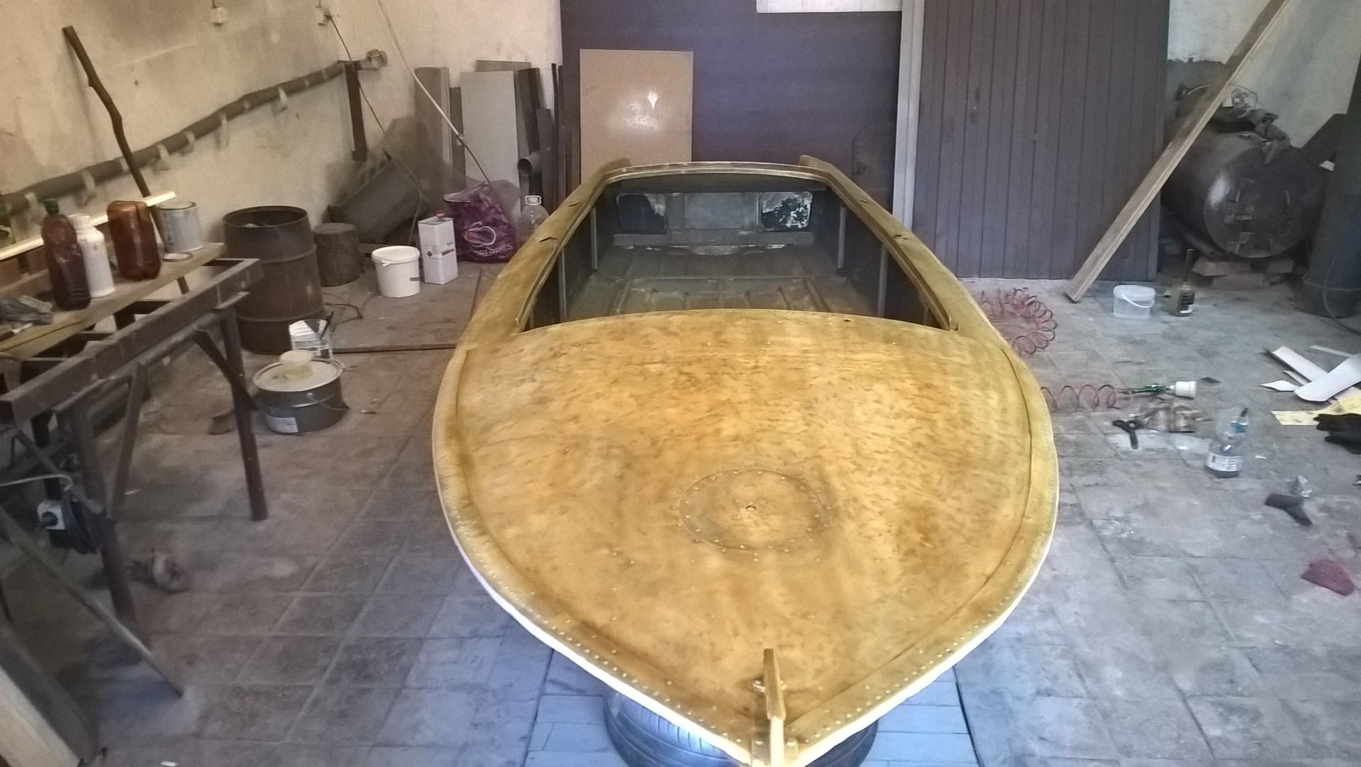

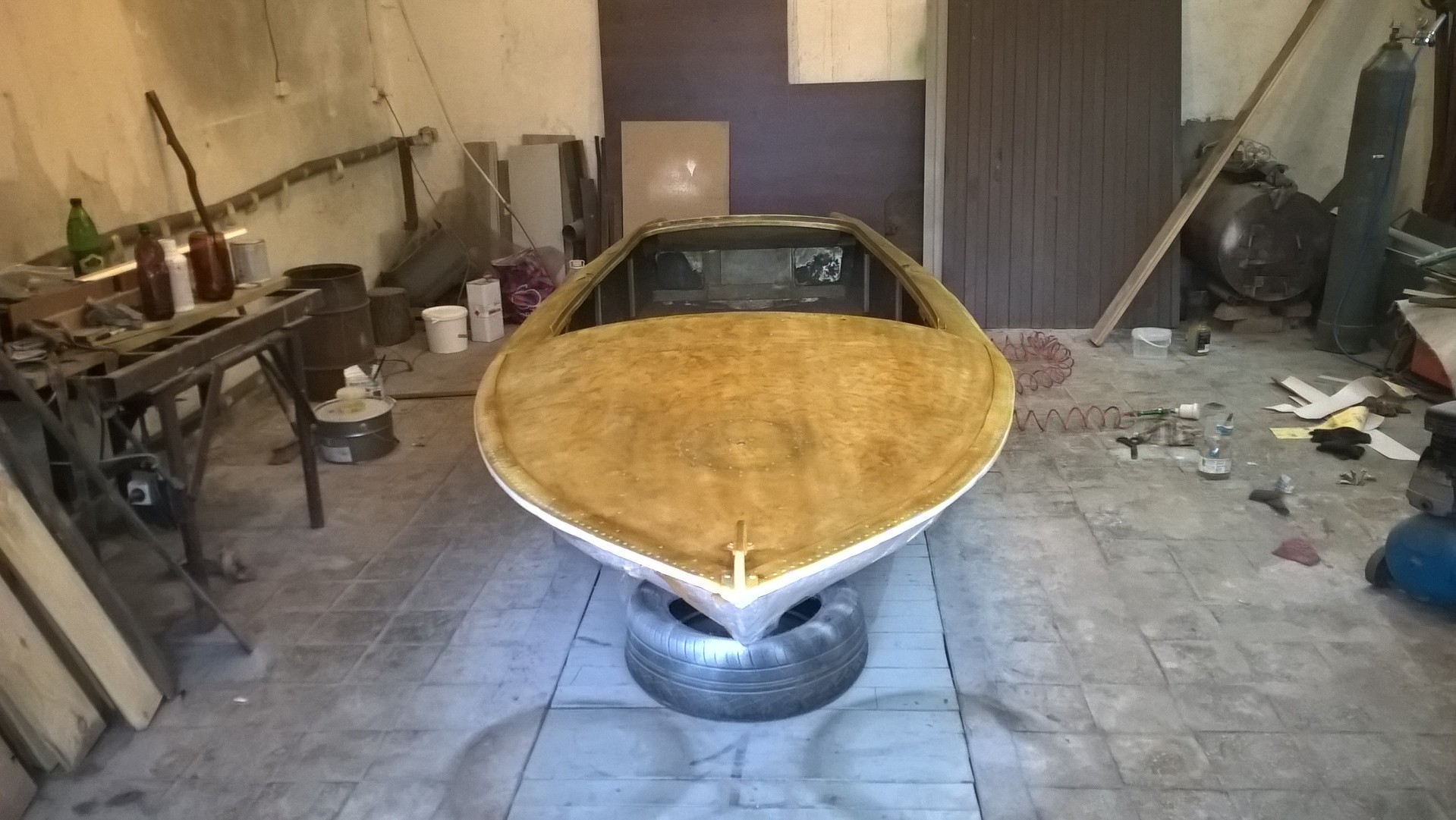

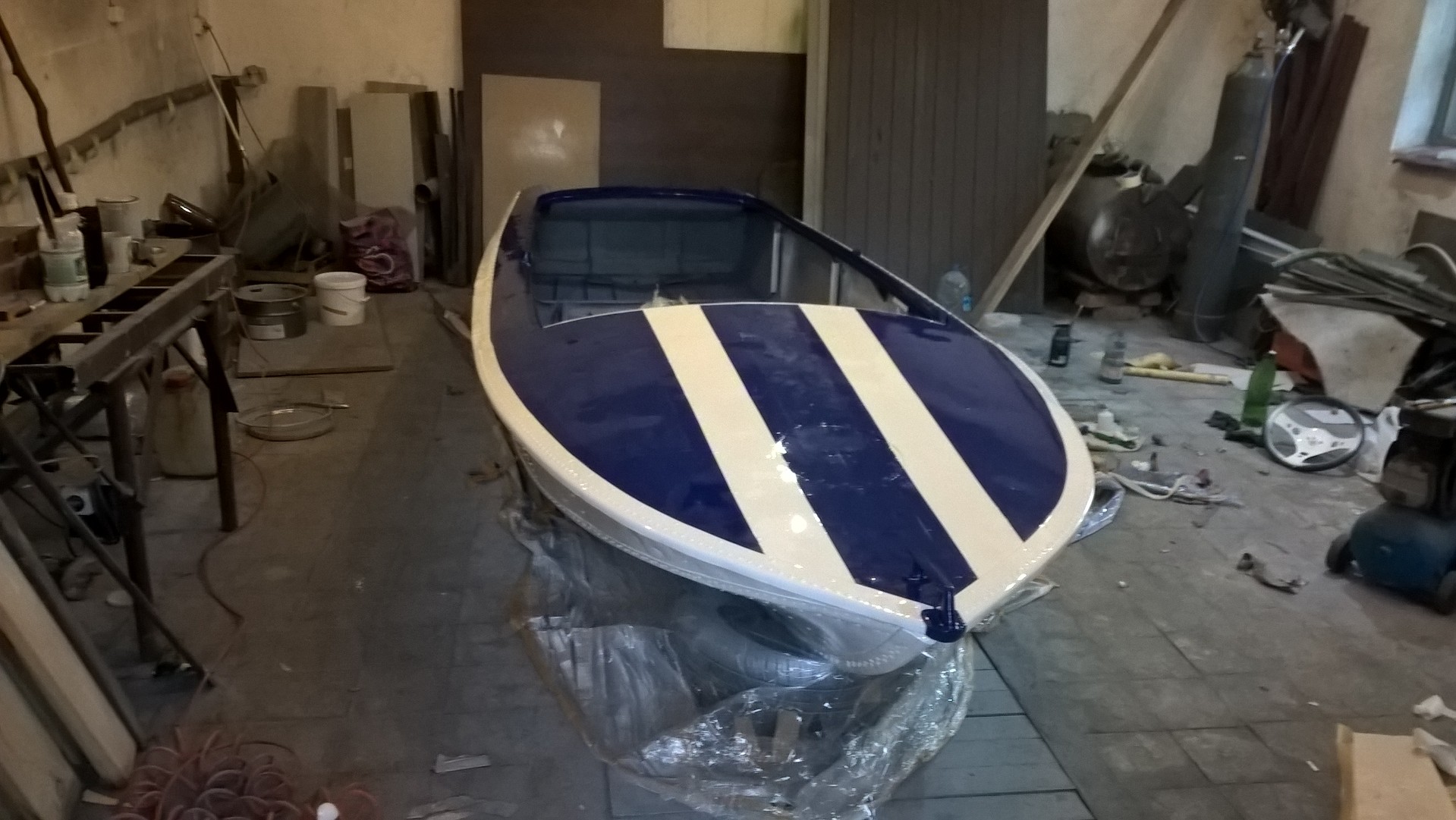

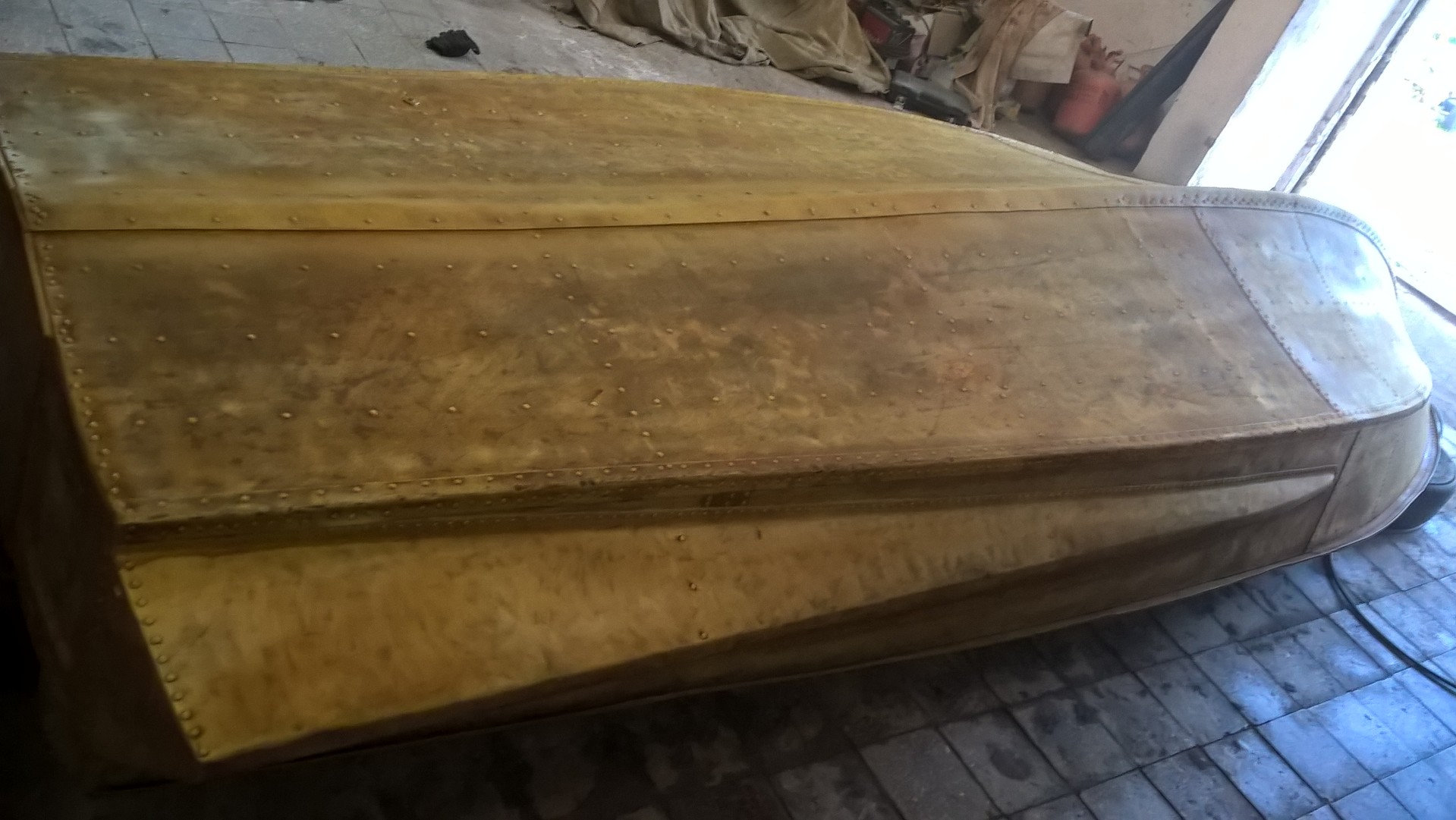

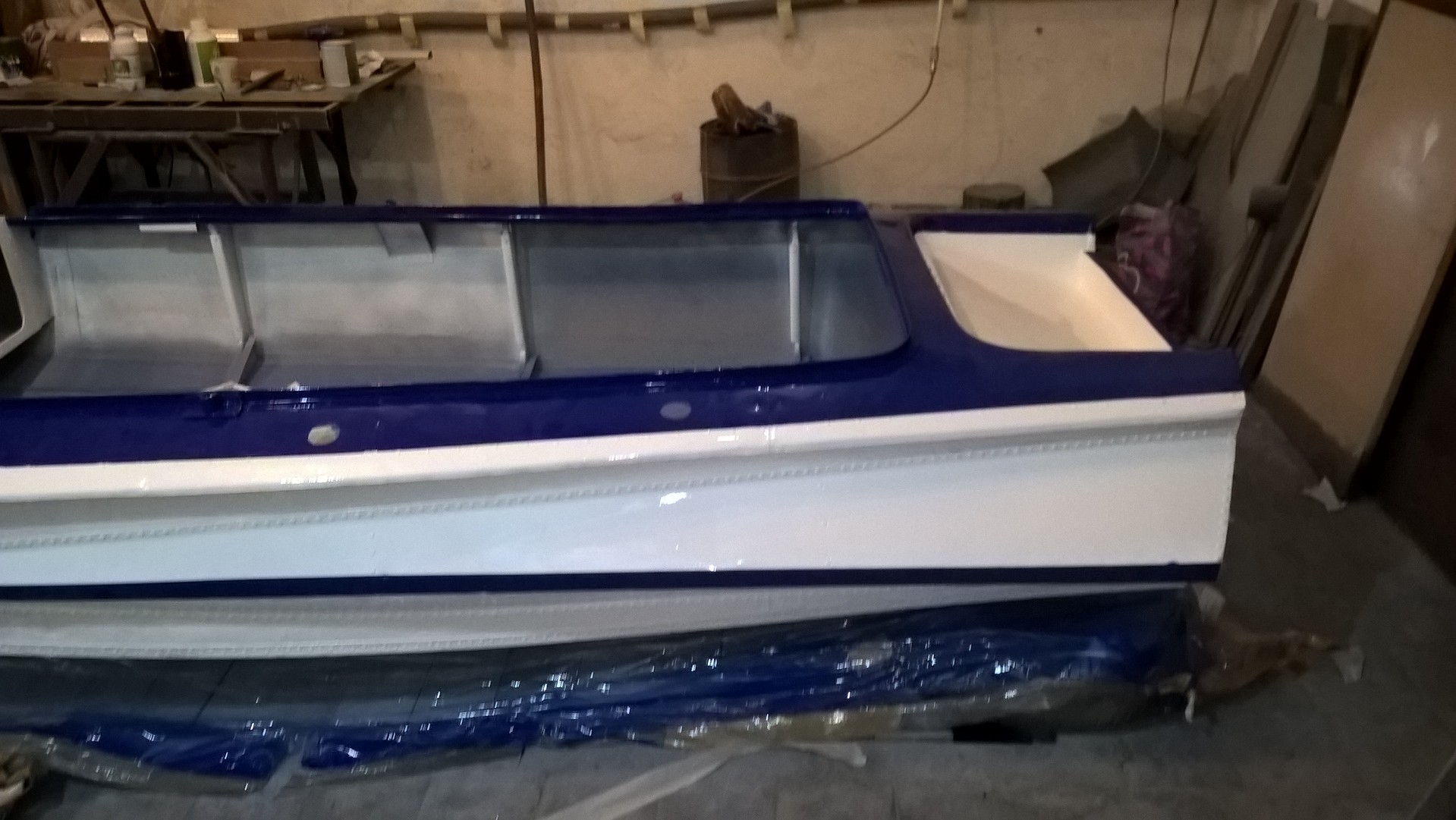

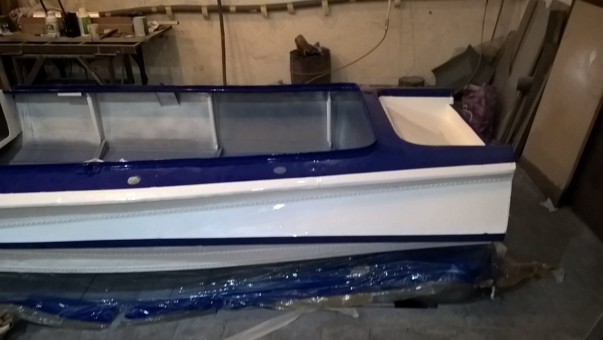

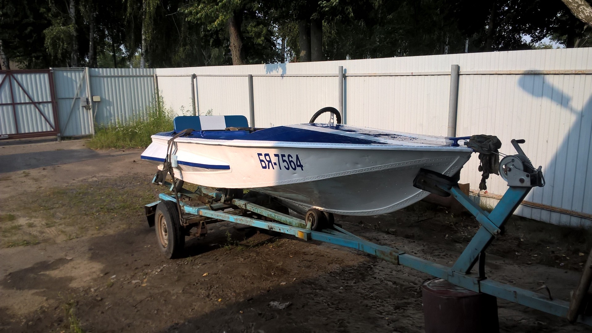

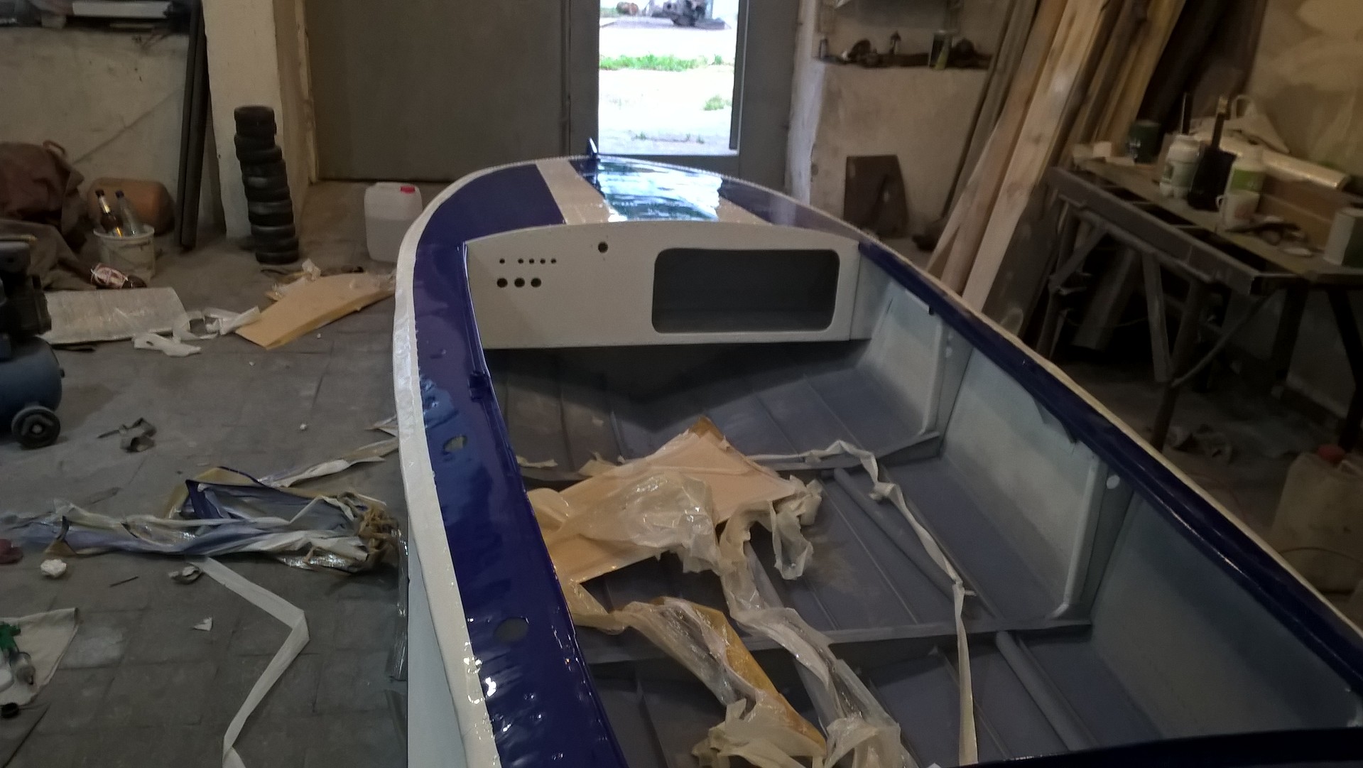

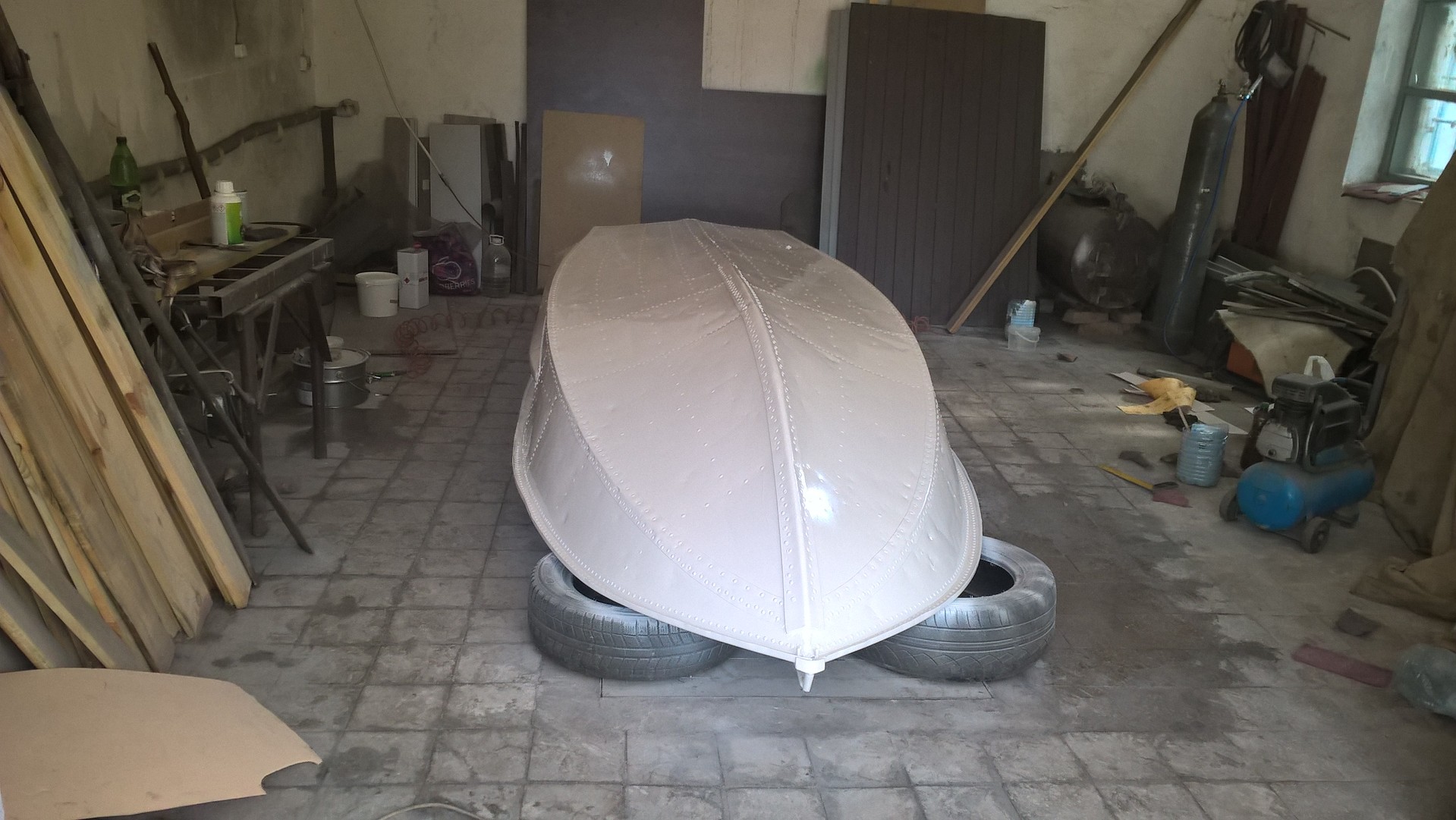

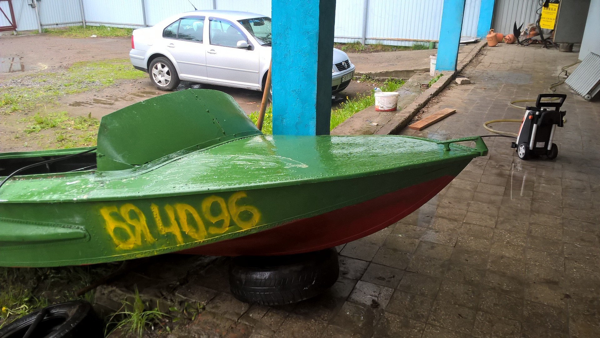

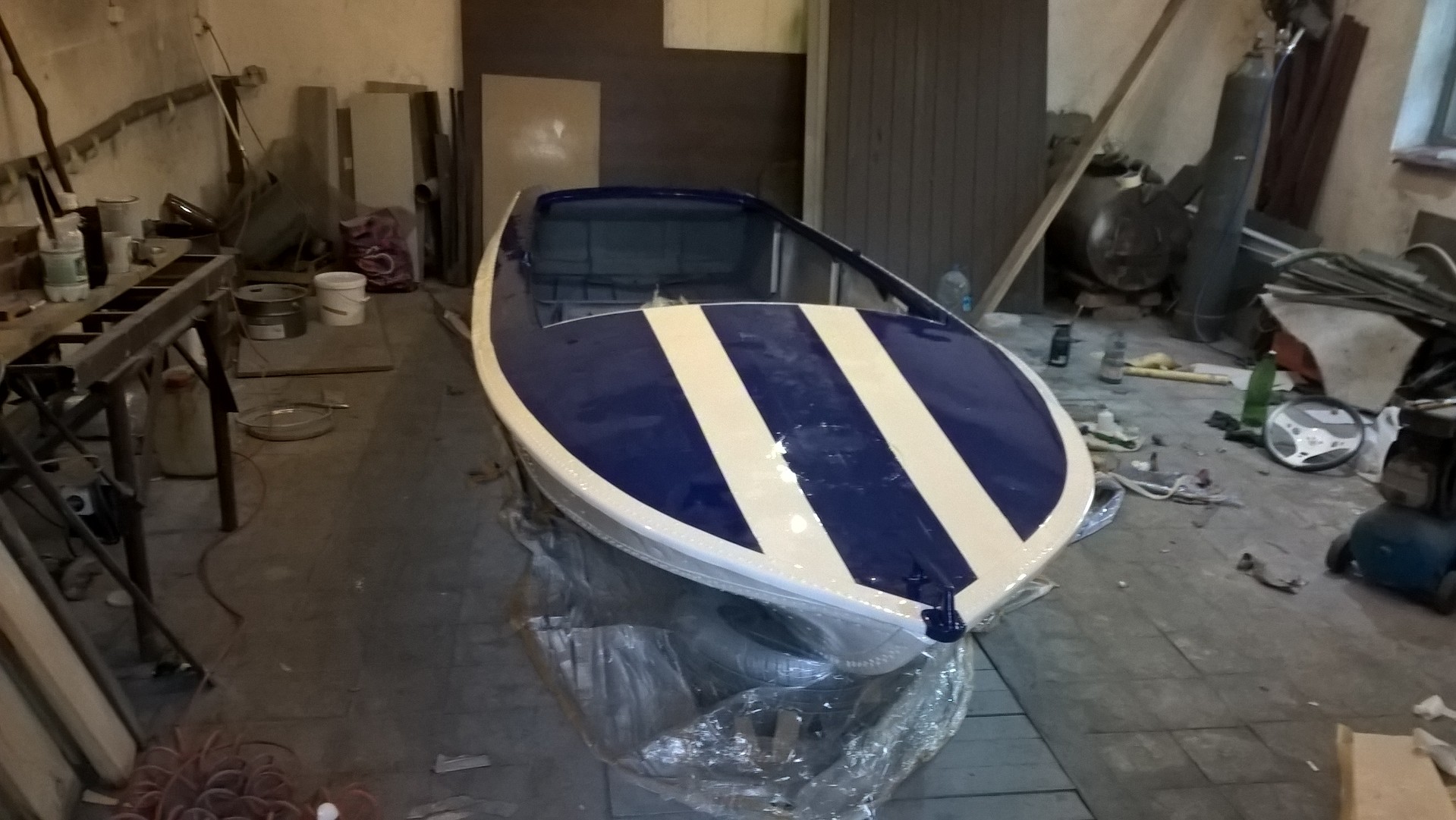

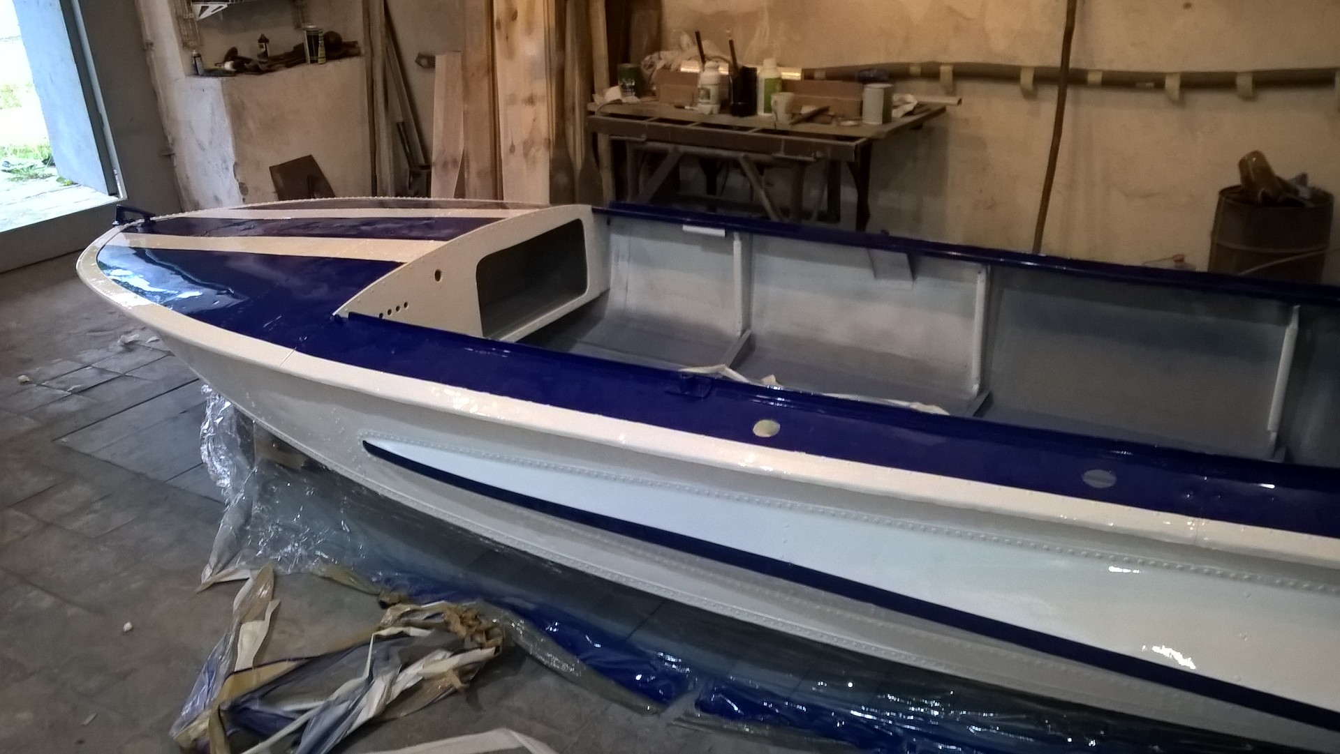

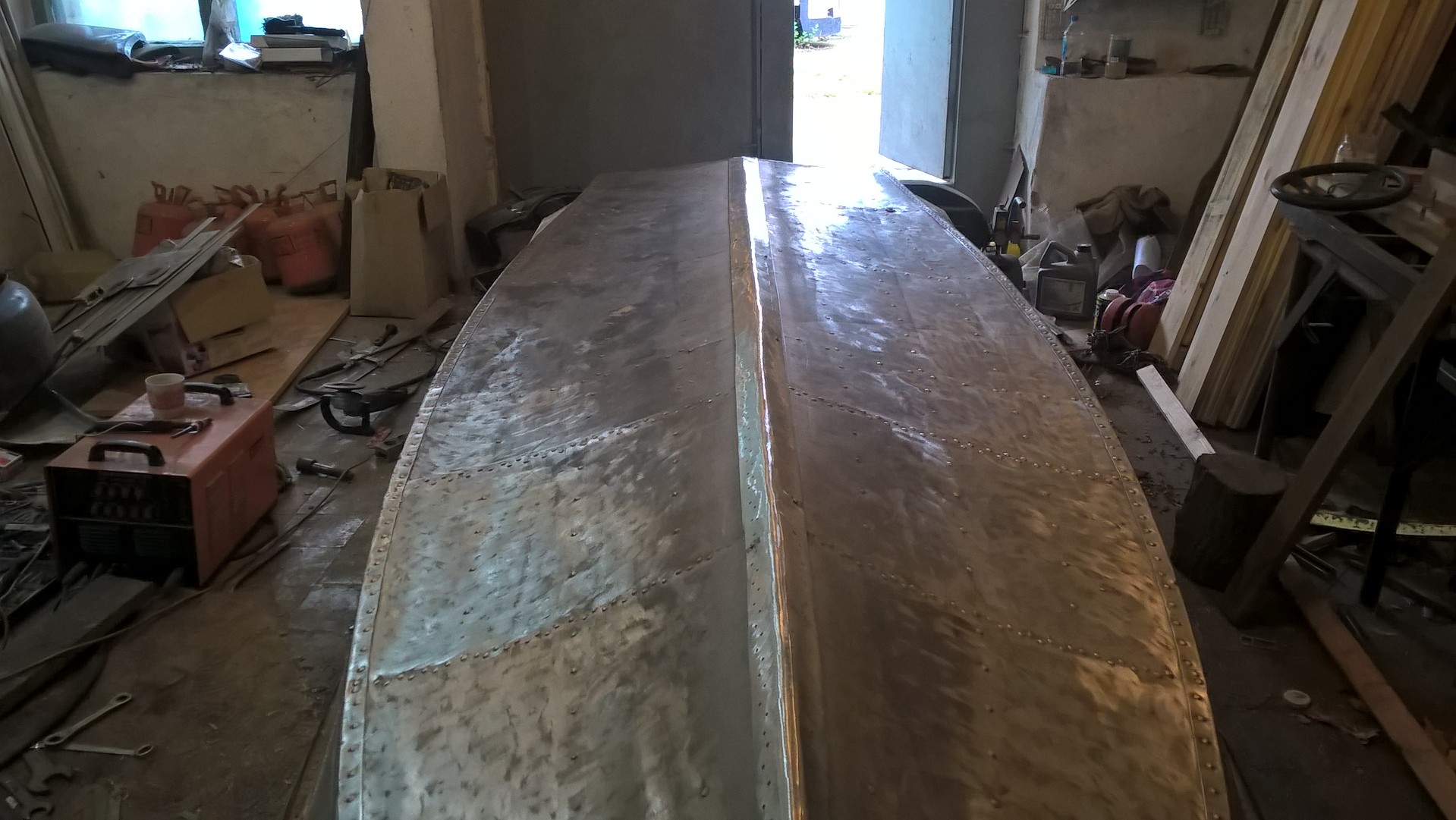

дальше грунтовка кислотником боди и эпоксидный грунт и полиуретановая белая 3 слоя и лак

Добро пожаловать ! Приятно видеть на форуме нового,рукастого парня!За новый киль 5 с плюсом,а вот за вытяжные клёпки на транце 3 с минусом.Думаю ,что будет не лишним часть заклепок (где это возможно)поменять на винты с гайками(лучше из нержавейки) что бы не разболтались остальные.Мы почти земляки с тобой! У меня жена родом из Гомеля и каждый год бываю в твоём городе.

Миленько получилось! Молодец.
Добавлю кое-что от себя. Возможно серьезной ошибкой является нанесение кислотника и эпоксидного грунта в паре. На прошлой неделе покупал последний. Так вот , в технических картах как минимум к двум эпоксидникам сказано, что их категорически нельзя наносить на кислотник и фосфатирующие покрытия.
Филигрань
31.07.2017
25
21
Гомель
Обь зич
JOHSON 25
возможно был не эпоксидный сейчас вспоминаю тот у кого беру краски серый грунт привозил под заказ под кислотник боди а краска точно полеуретановая
Здравствуйте будете в гостях пишите покатаемся
клепать полнотелыми не получилось бы так как рама транца из профиля фото в 8 посте а болты м 6 из нержавейки есть но их крутить в пустотелый профиль тоже толку мало а заклепки на клей Terokal-5055 приклепали на мертво
;)Бог даст свидимся! Для твоего моторчика пойдёт,а вообще я при использовании профиля закладываю в него нарезку из полос водостойкой фанеры(поперёк сечения профиля).Профиль становится жёстче на прогиб и к нему можно (винтами)притянуть что угодно!:pardon:

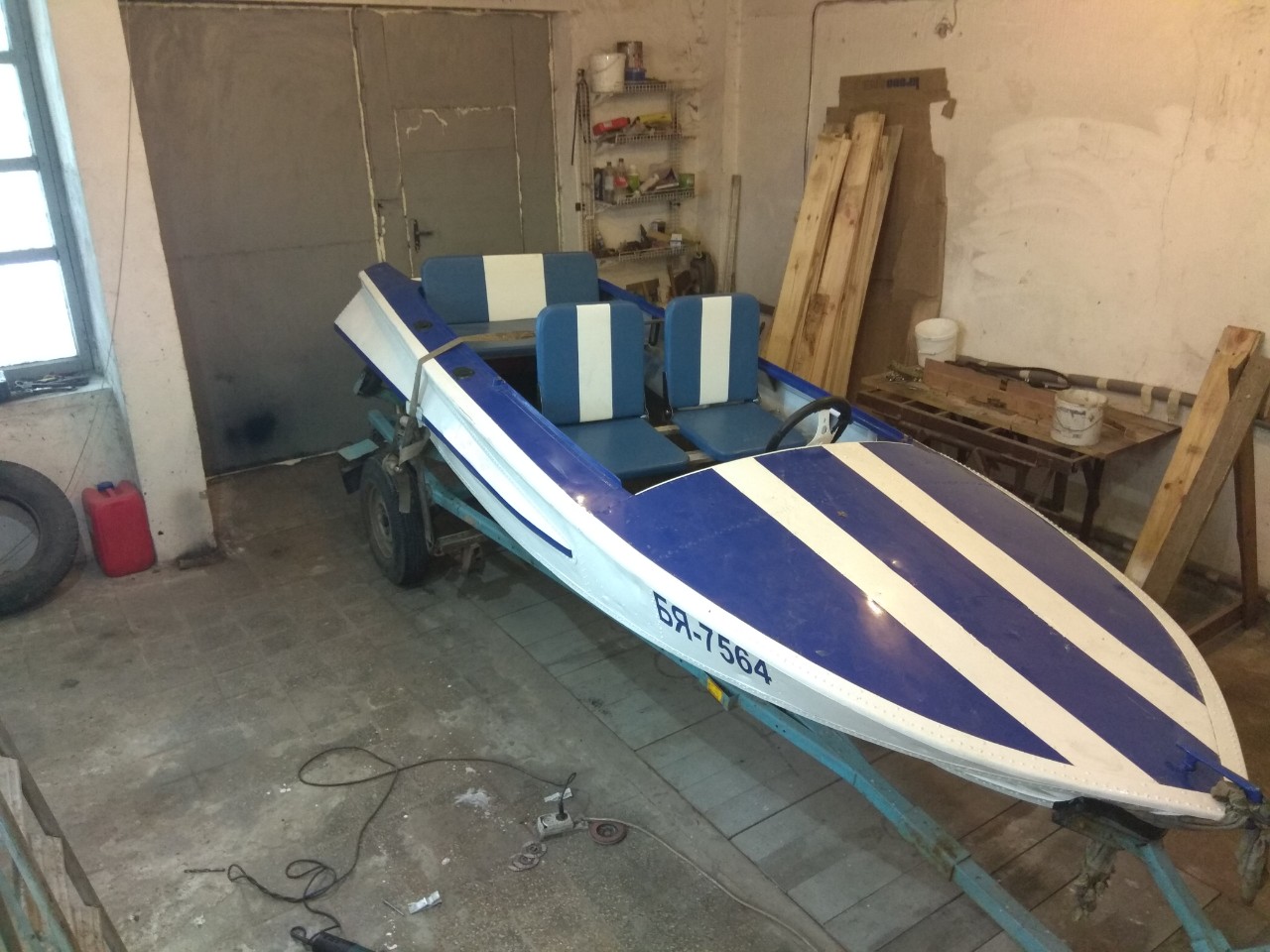

Приветствую земляк ! Пусть лодка только радует и семь футов под килем .
Спасибо
очень нравиться ваша лодка были планы так же покрасить но понравилась лодка с полосами в сети а когда покрасил и спустил на воду с берега увидел что ваш вариант покраски сбоку лучше

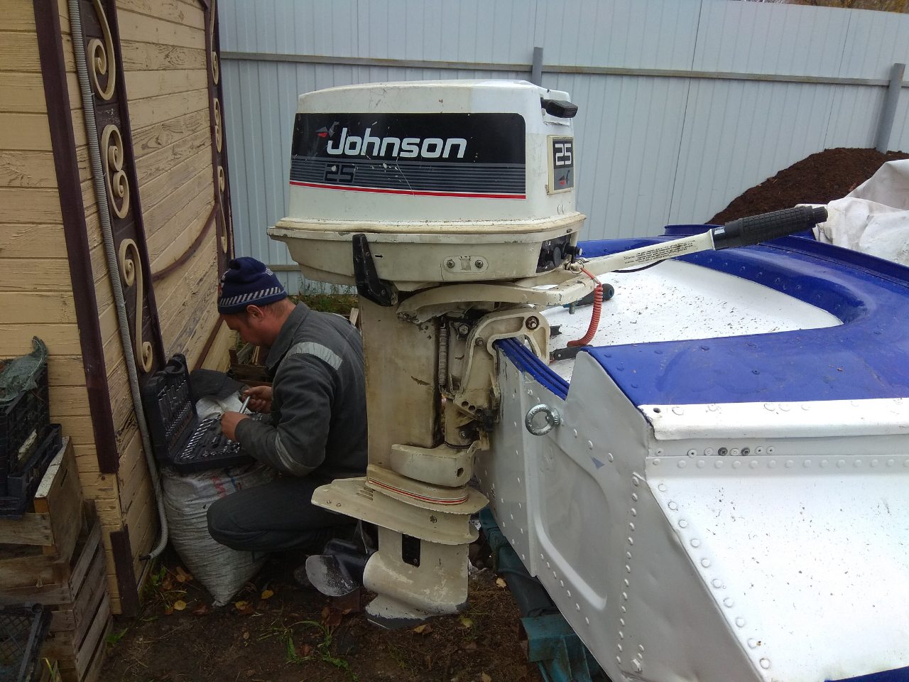

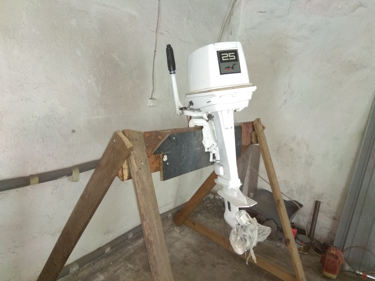

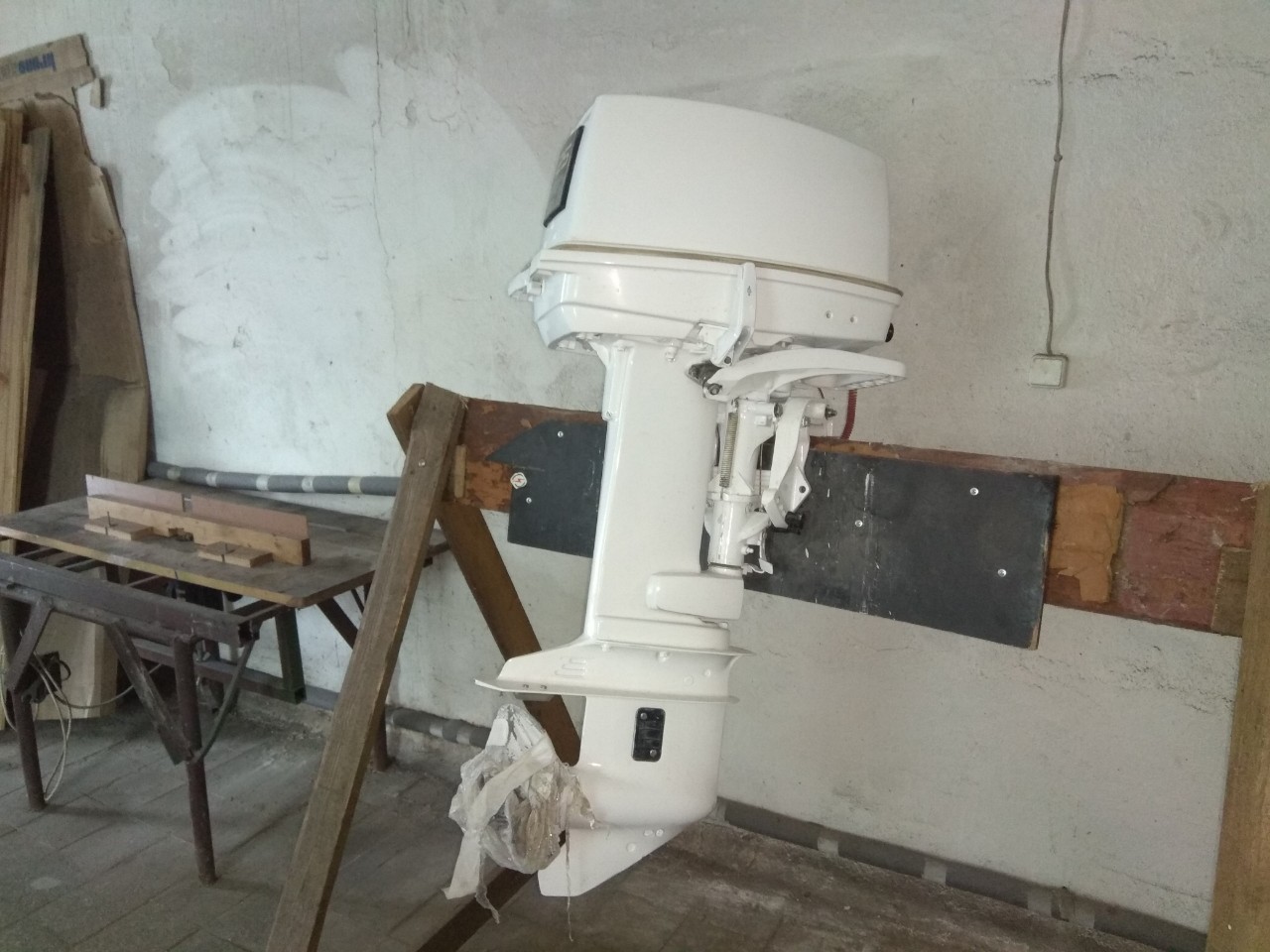

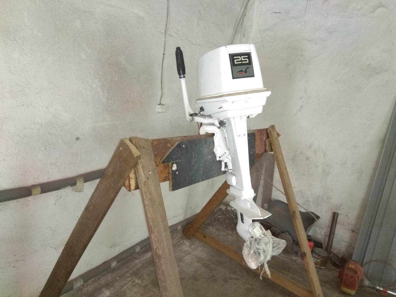

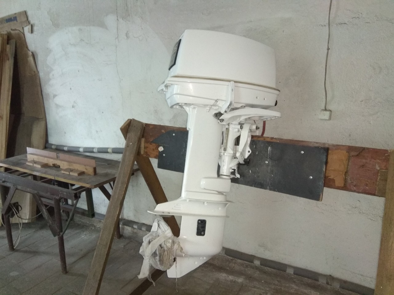

мотор был куплен таким а сейчас не сезон есть время разобрал и перекрасил в цвет лодки осталось заказать наклейки

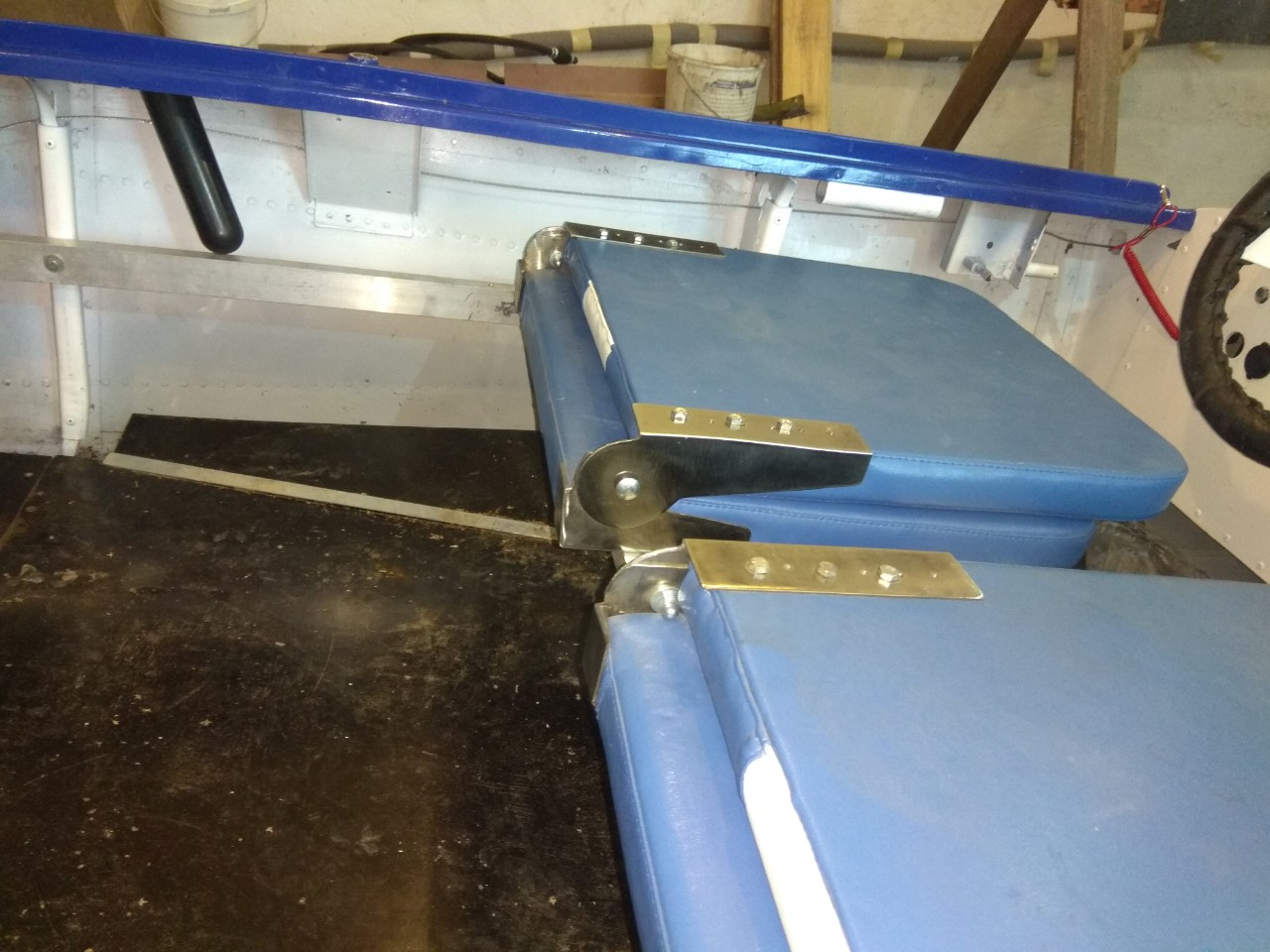

сегодня установлю передние сиденья

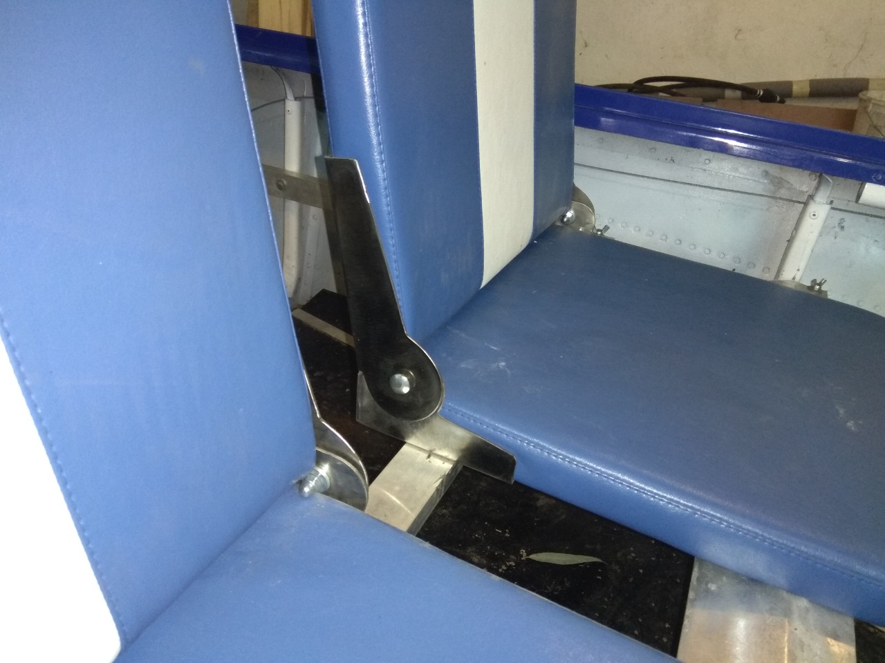

21
Гомель
Обь зич
JOHSON 25

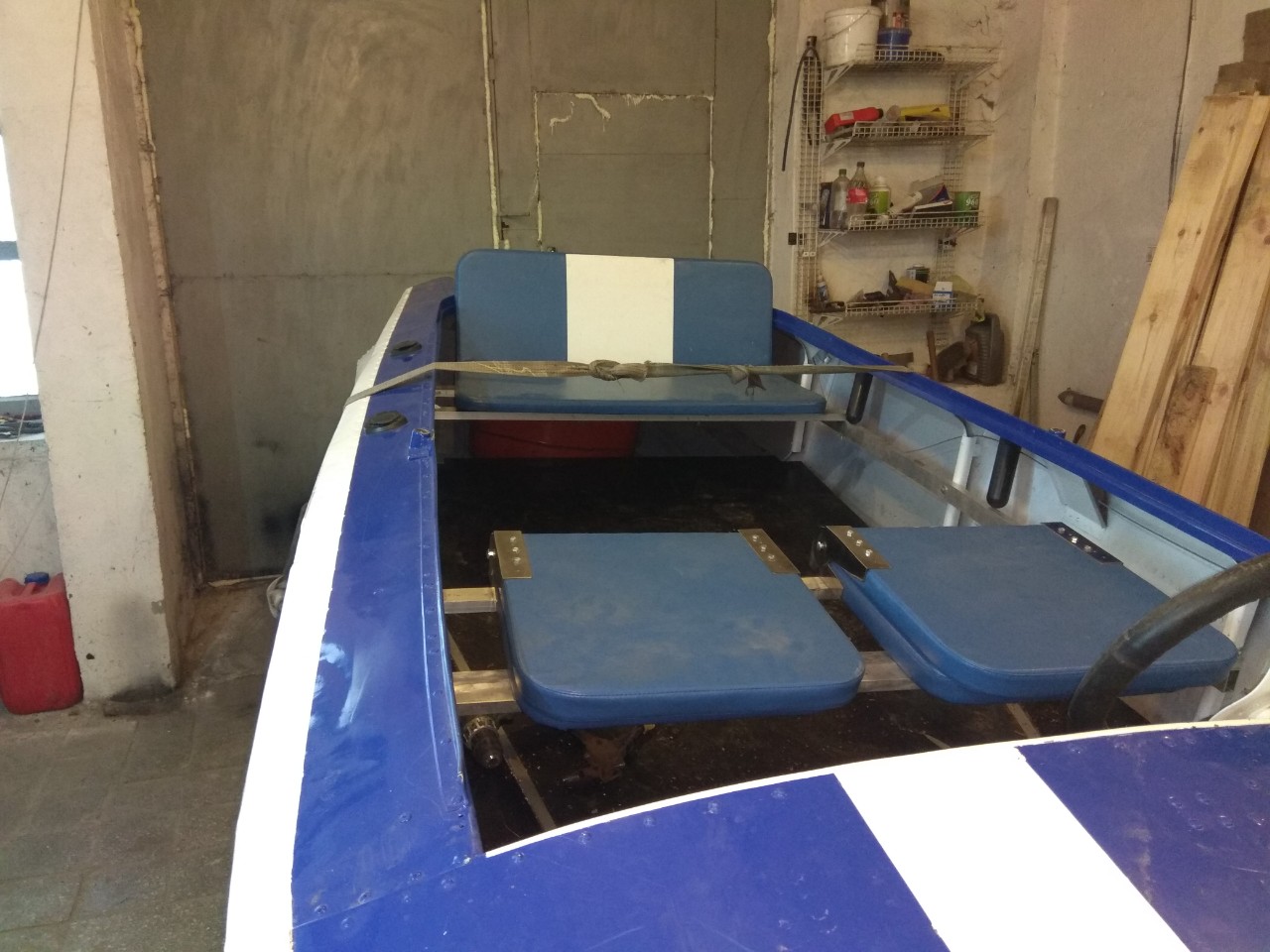

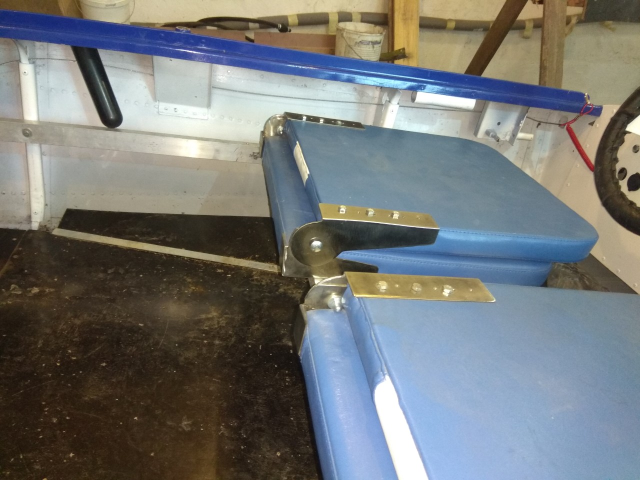

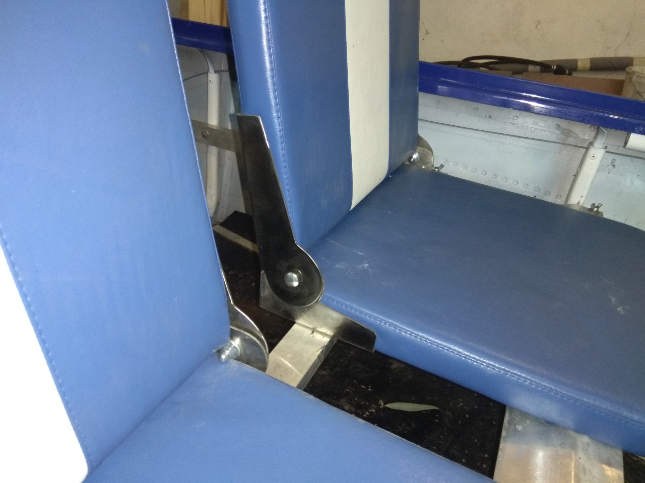

вчера поставил самодельные сиденья сегодня займусь шаблоном стекла
