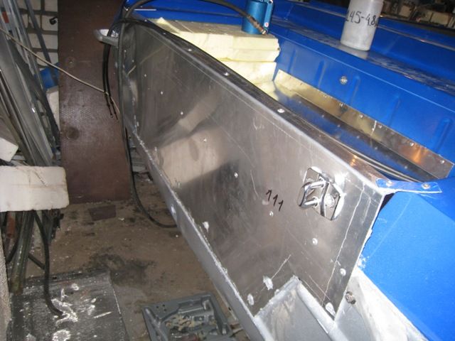

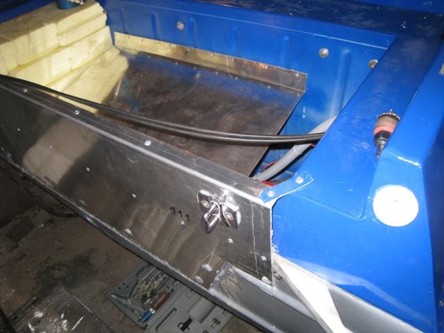

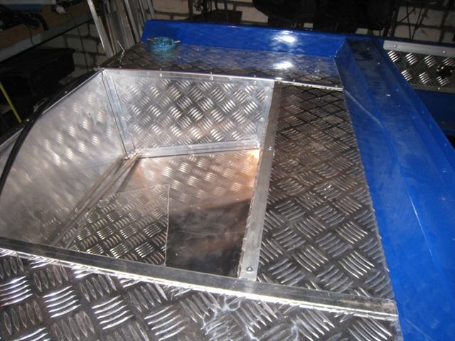

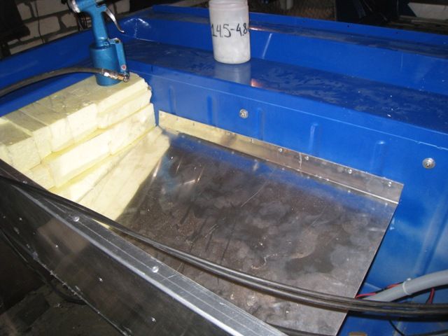

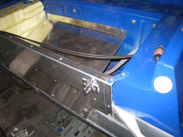

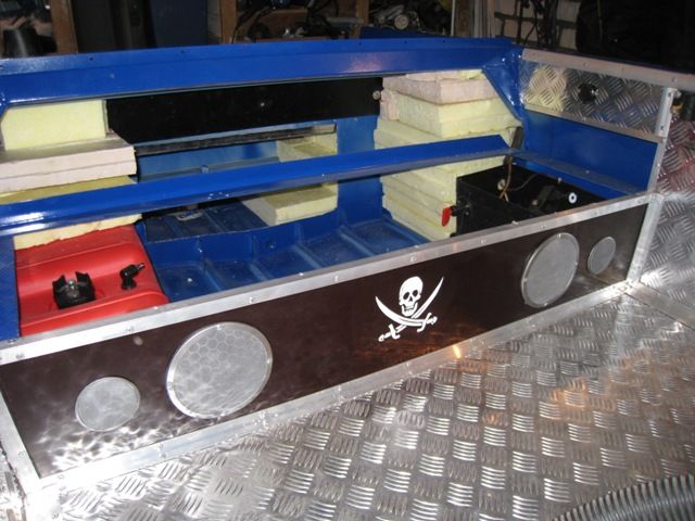

Здравствуйте Илья. У Вас случайно фотки транца нет? В ближайшее время планирую увеличивать транец, думаю как лучше. Хотел самоотливной, блок плавучести в него добавить и если поместится, бак разместить, но наверно оч. много хочу).

Спасибо большое!! Материал для блоков плавучести какой применяли?

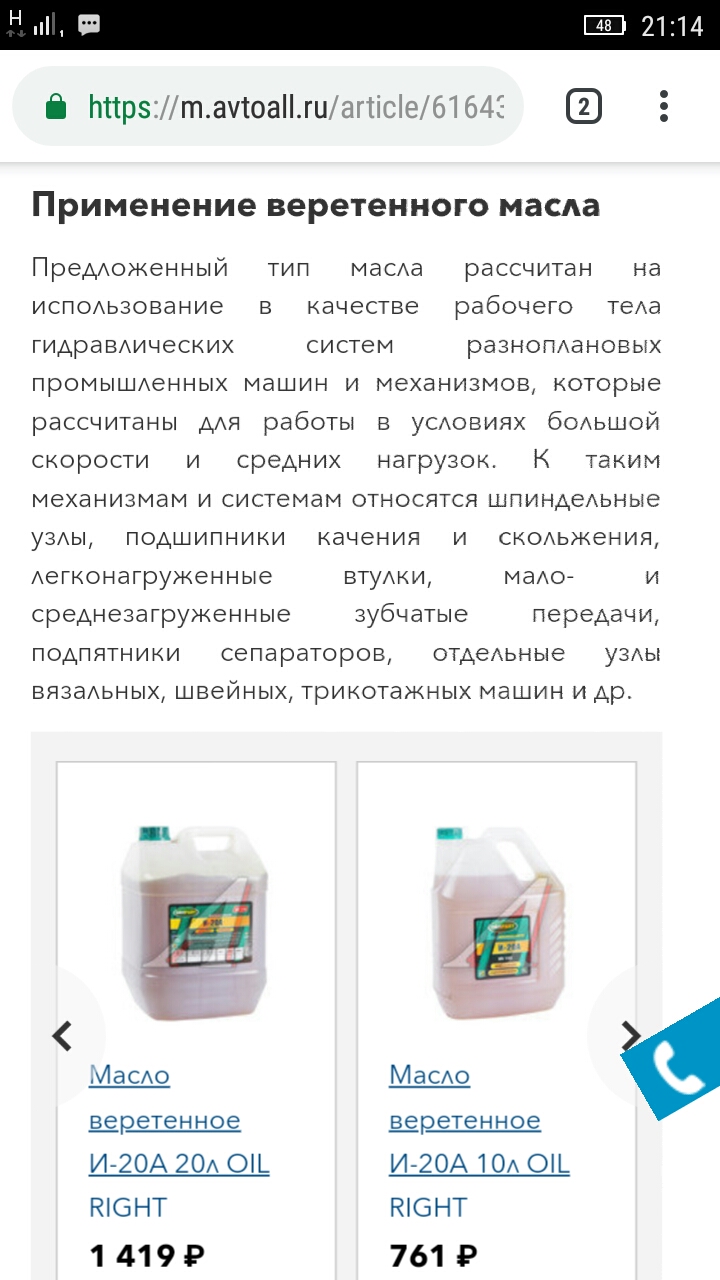

Моторное 5/30 подойдёт? Погуще веретенки, сложнее проливать будет.

Трос лучше пролить. Масло для гидроусилителей. Атф.
