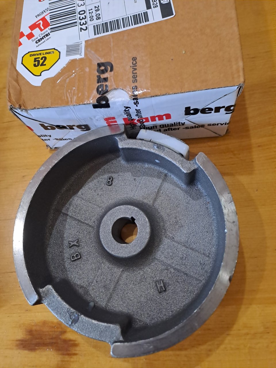

Когда магнит ставится, он же не на одном болте с фиксатором резьбы удерживается на маховике? Под него выборка наверное под его размер делается с посадкой в натяг? Или один болт на фиксаторе резьбы держит? Понятно конечно , что сила инерции от веса магнита зависит. Но по опыту как ставите ? И делаете ли по весу магнита противовес с обратной стороны? И еще, можно ли поставить два магнита, что бы к заводской балансировке ближе было, и меньше высверливать тело маховика с обратной стороны пришлось. Или магнитное поле второго магнита мешать будет? Заранее благодарю за пояснения.
Если под маркеры под двух канальное ( датчик от Минска-индуктивный) то- магниты по 2шт. разными полюсами на 180гр. при вмт, на болт м5 или м6 и под диам. магнита выборку на толщину одного магнита. Все на фиксатор. Если моно искра- обычные болты и датчик скутера. Болты,магниты -вес одинаковый. Это всё под два цил. Если один,то они все такого вида ка у Виктора, маркер не нужен. Проще площадку под катушку сделать. Володин вариант- простой и надёжный. Родные на Мерк,Джонсоны,Сузуки реально оч. дорогие катушки.
на этом моторе делал под китай катушку

Так модули сделаны под южный магнит. Некоторые можно перевернуть. Но 99.99999 процентов не могут с ним работать. Только от Чемпиона 340 рассчитаны на северный и вроде из новых у какого-то Лончина или Брайта.
Я пробовал переворачивать магнит. Результат НОЛЬ. Ставил модуль от Сузуки 2..5, результат НОЛЬ.Не работают они с этим магнитом.Все надоело. Берусь за паяльник.
В начале темы есть фото магнита. Он крепится двумя винтами м5. Самодельный приклеил клеем.На оборотах дрели он держится.Мне бы искру получить, а потом подумаю о крепеже.
Не нужно так!!!! Оторвет 100%. Клеют из нутри магниты-здесь наружный. Оч.опасно!!!
Я не знаю, почему у тебя так. Но все модули исправные работают даже с относительно слабыми магнитами при правильном полюсе. Здесь даже по внешнему виду можно сразу опредеить каким образом должен стоять магнит на маховике. Если Ш образный сердечник то тангенциальное, обычно ЮС. Если С образное - то радиальное, в основном Ю.

Я думаю надо уходить от этой магнитной сис емы.Подобрать (их много впродаже)с радиальной полярностью.Глянуть с каким комутатором он работает.А там уже дело техники.

Купил я маховик от 168 лифана.С большим трудом снял магнит.Они есть на Али под разные двигатели, но ждать долго, а руки чешутся. Установил, модуль тоже от этого лифа.Круть, а искры нет.Может зазор большой? Снимаю ставлю на сузу2,5, зазор 1мм искра коня свалит.Вот такая уйня.
0.3 мм -стандарт.
