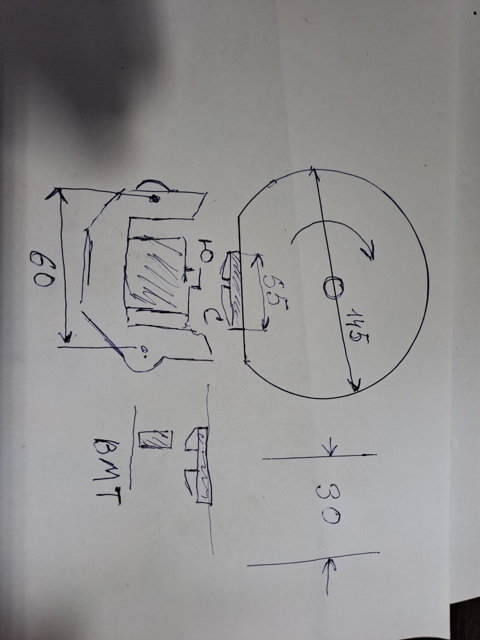

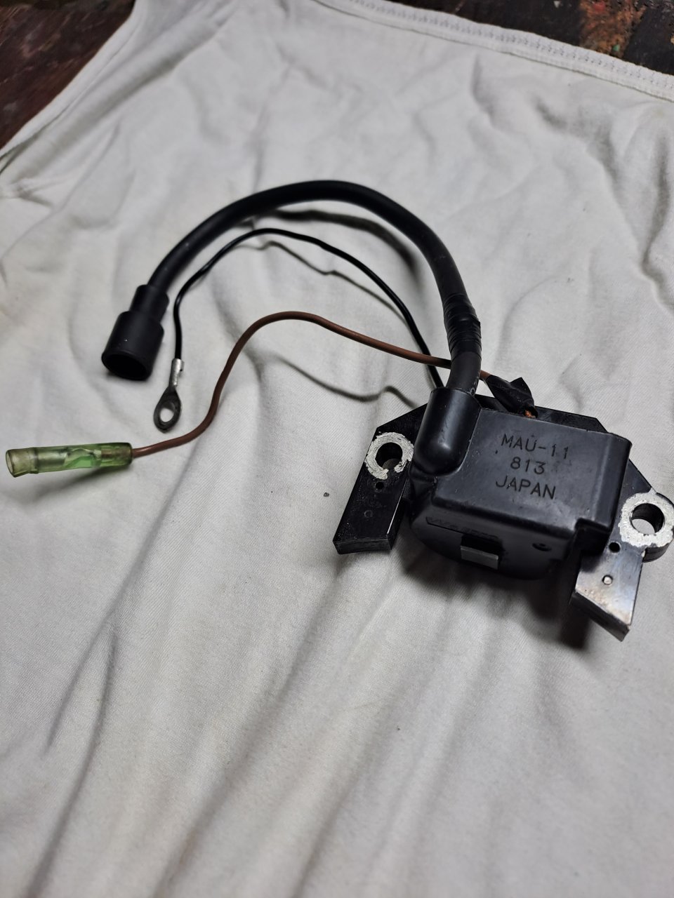

Вот размеры
10 061
1 500
Voivano
5 283
2 607
Ачинск
Ракета РЛ-380
Не понял по рисунку куда показывает магнит когда находится в ВМТ. Что-то мне кажется, что нет там никакого автоопережения. Либо надо от Ханкая ставить, либо использовать модуль Сузуки Ран, Сепия, Адресс.

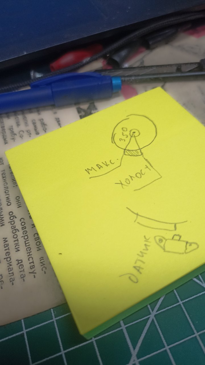

При вращении мимо сердечника пролетает южный потом северный. Какая в этом разница я честно говоря не знаю. Я так же не понимаю почему с модулятором При малых оборотах срабатывает датчик от заднего фронта, а не наоборот.Эту тему никто не обсуждал и она прошла мимо меня.
10 061
1 500
Размер маркера не соответствует градусам- слишком мал. Модулятор должен быть 35-38 гр. по внешней стороне маховика- по его длинне. Меняя местами выход с датчика-меняешь вход и выход по модулятору

Богородск
Для того чтобы мозг не ломать можно взять коммутатор для мопеда с изменяемым УОЗ. Примерно до 2500 оборотов позднее, а дальше раннее срабатывает. Только тут непонятно как датчик стоит. Надо действительно на 30 градусов в раннее чтоб стоял по отрицательному импульсу и как положено на холостых по положительному.
Voivano
5 283
2 607
Ачинск
Ракета РЛ-380
Не будет с таким магнитом адекватно работать мопедный коммутатор. Здесь форма импульса стандартная будет, т.е. Мощный положительный и по краям два отрицательных, энергия двух отрицательных в сумме равна энергии положительного. Я же попросил объяснить, как стоит магнит в ВМТ относительно датчика.
Георг Ом
01.07.2016
6 104
2 015
Богородск
Тут не про магнит, а про модулятор речь. Я его вообще не вижу на фото. Только катушка зарядная и датчик отдельно, но где модулятор на маховике - загадка.

Энерджи 350 НДНД
Положение магнита на рисунке справа.
efik53
25.01.2017
2 079
671
72
UA
Виктор Ефимов
Энерджи 350 НДНД
В стоке там нет никакого Модулятора и датчика.. Это мои потуги.

Китайский иммитатор интеллекта вот что нашел по этому мотору:
  • Тип системы зажигания: В спецификациях мотора указано "CDI w/electronic spark advance" (CDI с электронным опережением зажигания) или "конденсаторное с электронным регулятором опережения".
  • Конкретные значения УОЗ: В сервисной документации Mercury приводятся точные значения, которые доказывают, что угол изменяется в зависимости от оборотов:
    • На холостом ходу: 3° ± 3° до ВМТ (верхней мертвой точки).
    • На полном газу (WOT): 25° ± 3° до ВМТ.
Voivano
5 283
2 607
Ачинск
Ракета РЛ-380
Поэтому без особых заморочек будет сносно работать модуль с фиксированным УОЗ от китайской мототехники. Например от Лифана 6 лс с вертикальным валом. У него алюминиевый маховик и магниты расположены как на этом варианте меркури. Если был был магнит с радиальным расположением полюсов магнита, и выстапал южный полюс то здесь, с автоУОЗ проблема решается несколькими методами. На Ханкае, китайцы скорее всего так и поступили, поставили модуль с фиксированным УОЗ. У них девяносто десять процентов 4Т моторов имеют зажигание с фиксированным УОЗ 27-28 градусов если магнит расположен радиально. А если как на Меркури, тангециально ЮС, то 24-25. А на некоторых моторах на максимальных оборотах еще и уходит в минус градуса на 4.

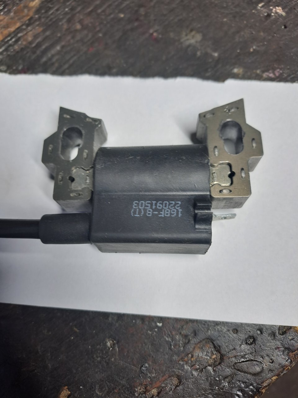

У тебя же с сердечника уже родной снят. ну переставь на него. Возможно его надо перевернуть, есть модули, которым нужен СЮ, а не ЮС.
Voivano
5 283
2 607
Ачинск
Ракета РЛ-380
Я не знаю какой у твоего размер сердечника. У лифановского 8*8 и магнит ЮС
У родного 10-10 этот 9,2-9,2..Почему на этих модулях свечной провод звонитса на массу?
Voivano
5 283
2 607
Ачинск
Ракета РЛ-380
Ничего не звонится. Сопротивление вторичной обмотки от 3 до 5 килоом на разных модулях китайских. Сейчас два под рукой есть. На одном более 5 на другом 4.

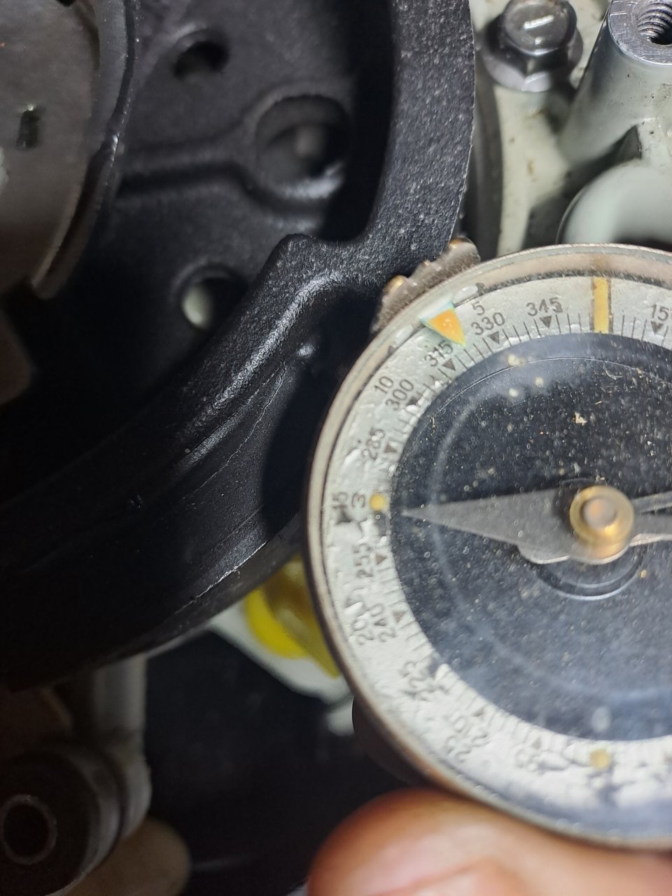

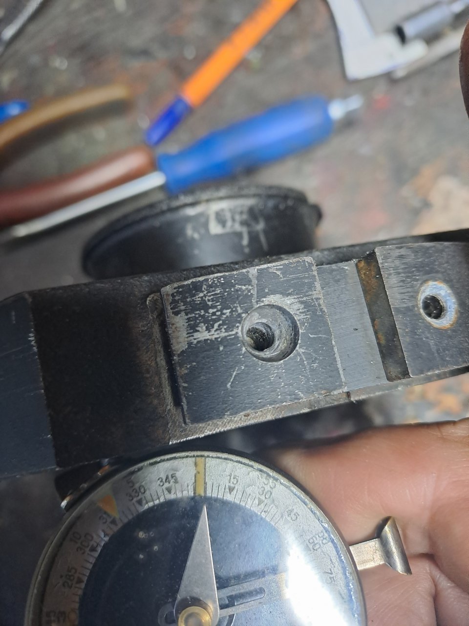

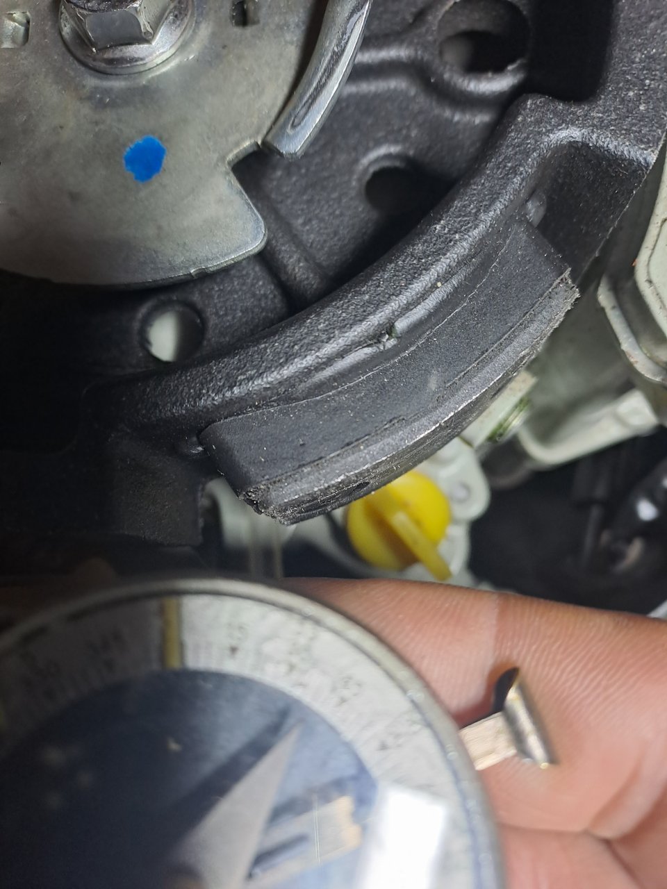

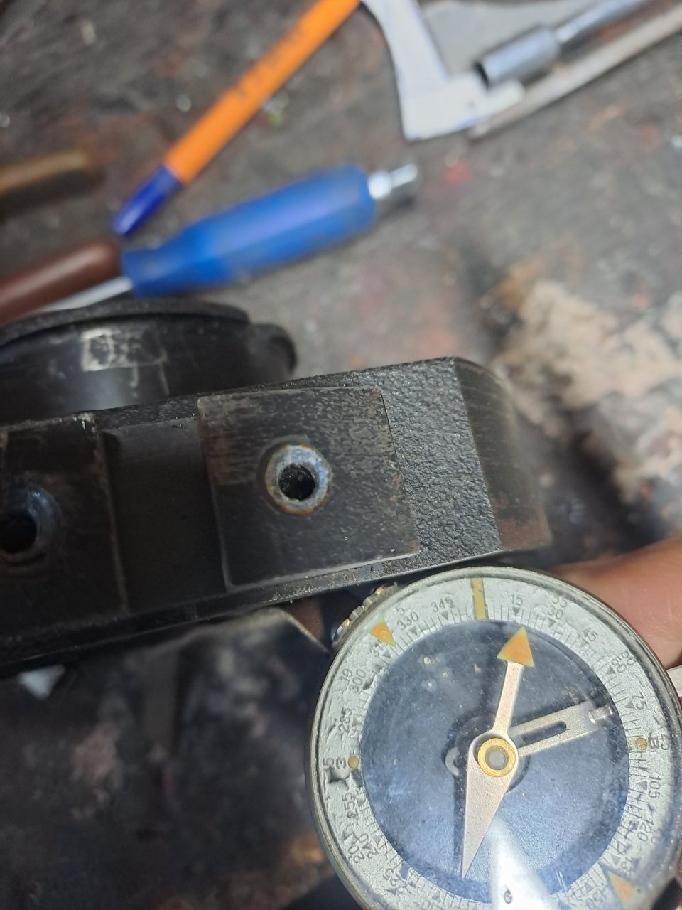

Едет крыша. Вот магнитная система на сузуки 2,5 4т как зто понимать? Два полюса северных. Ставлю вот ткой модуль иотлично работает мотор. А вот магнит мерка.север юг.
Voivano
5 283
2 607
Ачинск
Ракета РЛ-380
Это магнит расположен радиально, а не два северных полюса. Кстати, ты не ошибся. Модуль от 168 работает с южным магнитом. Т.е. стрелка компаса притягивается южным концом. Честно, меня уже задолбало. Спрашиваешь, какой магнит. Отвечают северный, потому что стрелка компаса притягивается южным концом. Бля, как еще объяснять, что полюса магнита, аналогично полюсам Земли... Китайские компасы спонтанно перемагничиваются. Стрелка, к примеру, показывала белым на север - красным на юг. Полежит где-то рядом с железом, и показывает наоборот. Поэтому всегда сначала из гаража выхожу на улицу, проверяю куда каким концом кажет.
