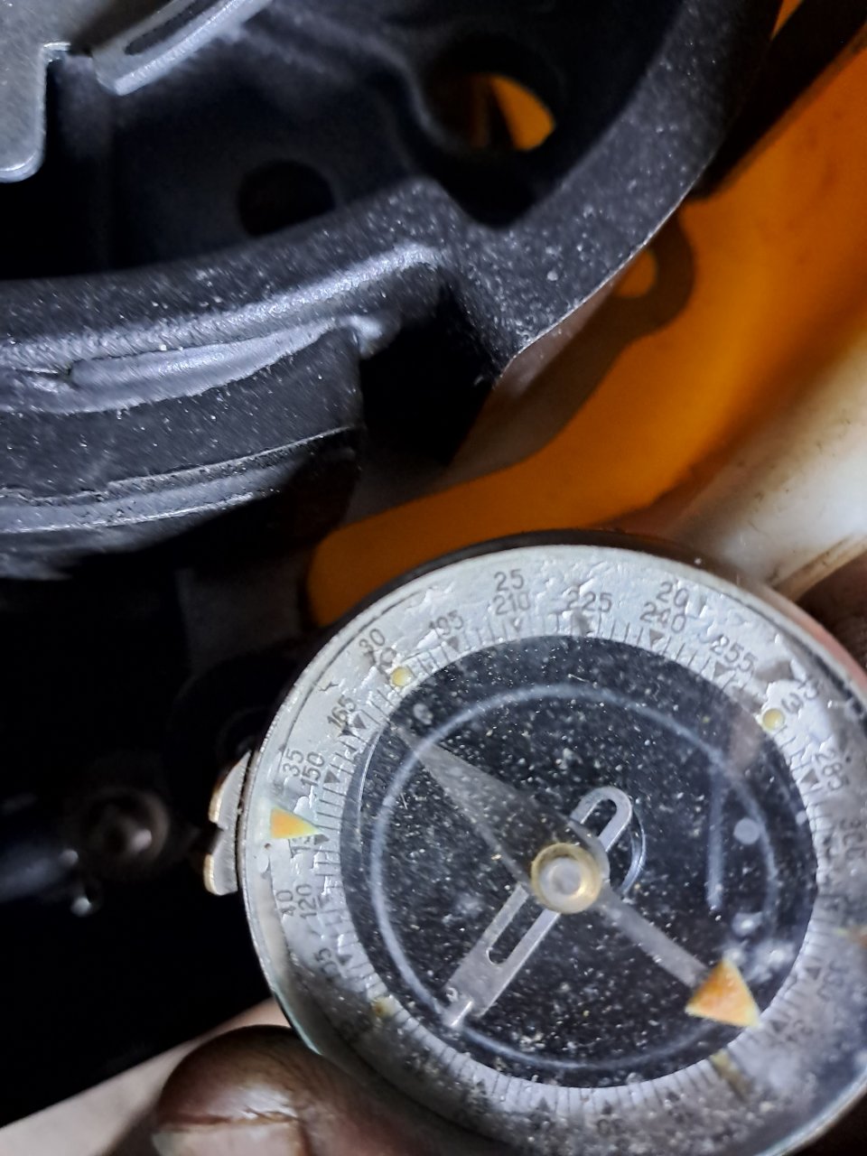

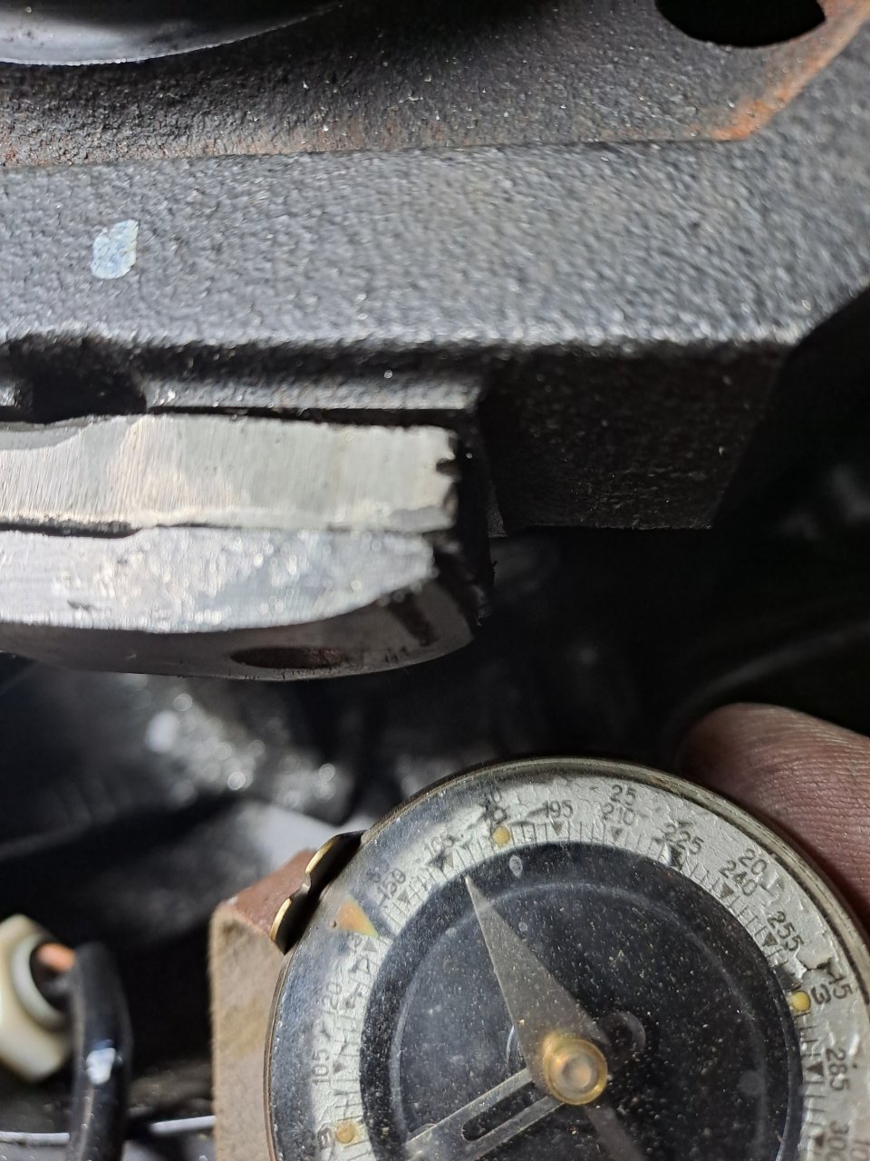

Это магнит расположен радиально, а не два северных полюса. Кстати, ты не ошибся. Модуль от 168 работает с южным магнитом. Т.е. стрелка компаса притягивается южным концом. Честно, меня уже задолбало. Спрашиваешь, какой магнит. Отвечают северный, потому что стрелка компаса притягивается южным концом. Бля, как еще объяснять, что полюса магнита, аналогично полюсам Земли... Китайские компасы спонтанно перемагничиваются. Стрелка, к примеру, показывала белым на север - красным на юг. Полежит где-то рядом с железом, и показывает наоборот. Поэтому всегда сначала из гаража выхожу на улицу, проверяю куда каким концом кажет.
Я день пилил болгаркой пластину полжил на магнит,а она немагнитится.Ищу маховик срадиальными плюсами.

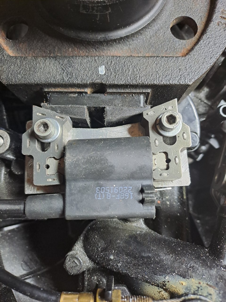

Если сузуковский с радиальным расположением магнита и выступает южным концом то модуль от 6лс 4Т ямахи и китайских клонов подойдет. У него автоУОЗ https://ali.click/k23ej1r

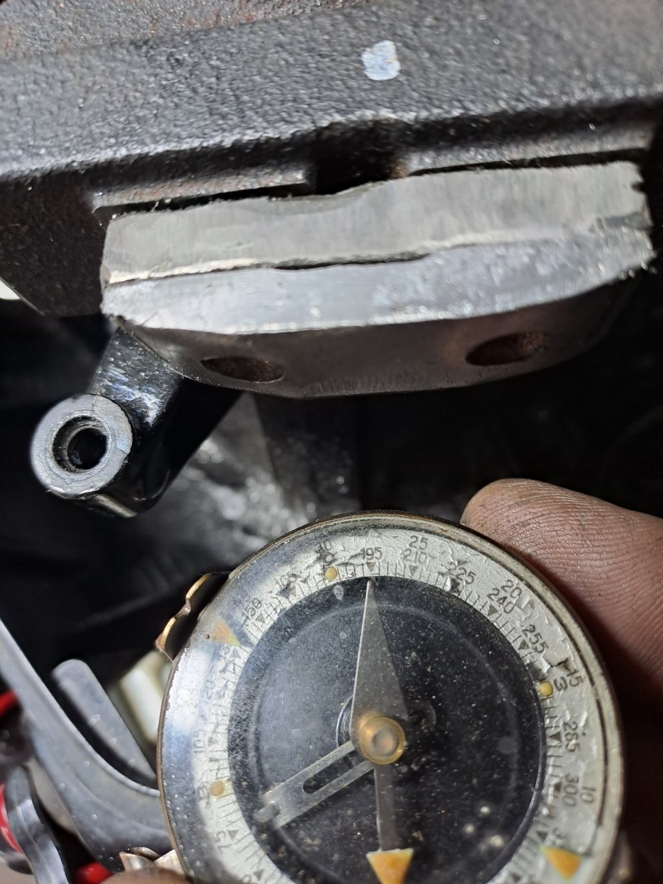

Получилось вот так.

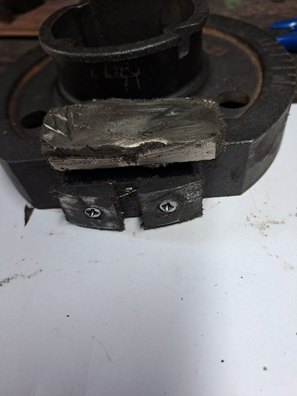

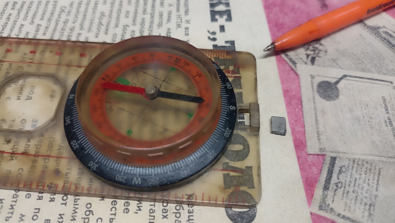

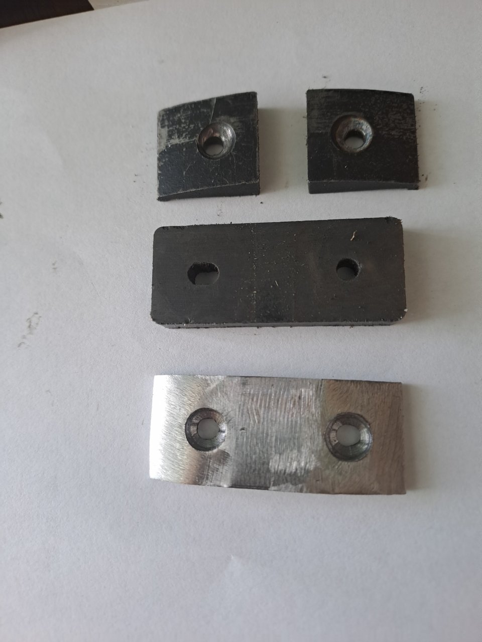

Фокус с маховиком от сузуки не прошел. Посадочная плоскость сферическая.Распилил неодимовый магнит.полюсация радиальная. Как его закрепить.Сверло не берет.Занимаюсь х....й.
10 088
1 469
Виктор,дружище. Был один магнит-сев -юг,или юг север. Ты его по палам распилили,что получилось? Возьми компас новый. Сие тебя удивит. Компасы выкидываю регулярно,они со временем наоборот работают. Сделал приблуду на датчике от кроны - и вуаля.

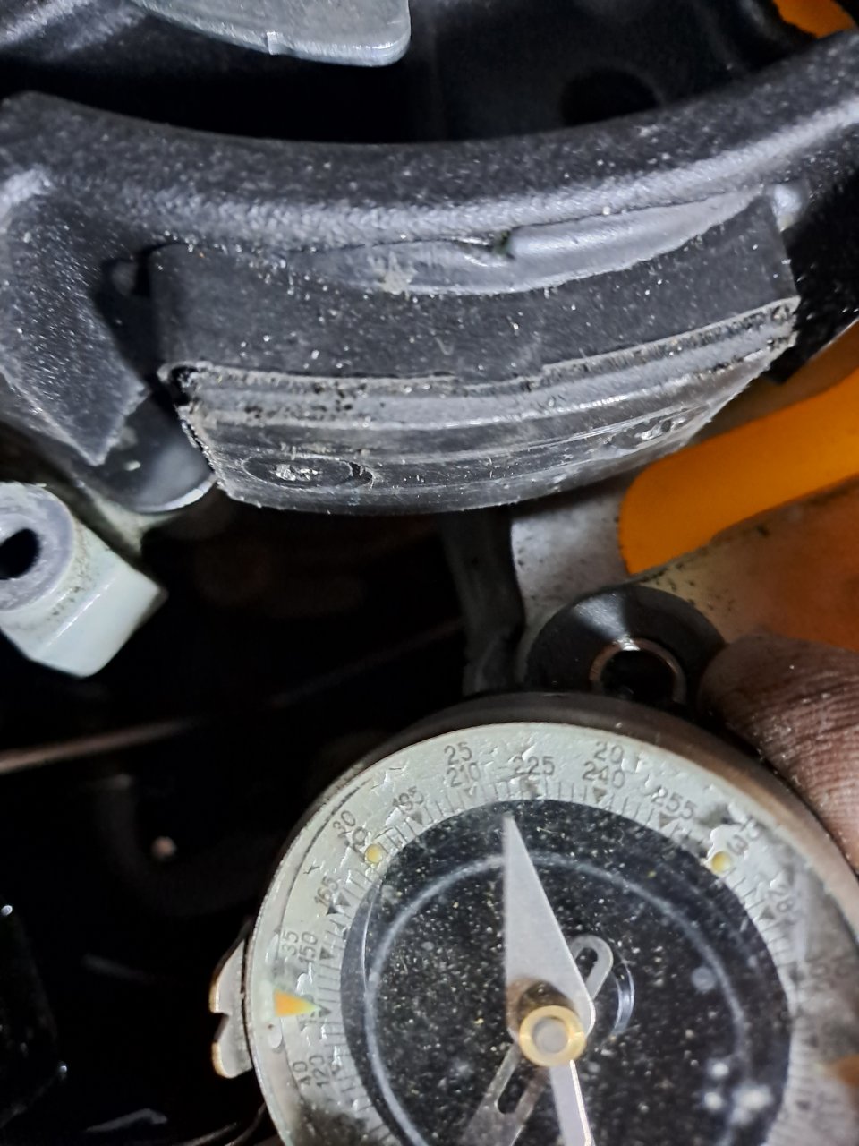

Алексей, получилось радиальное расположение полюсов. Сегодня подгоню радиус по маховику.

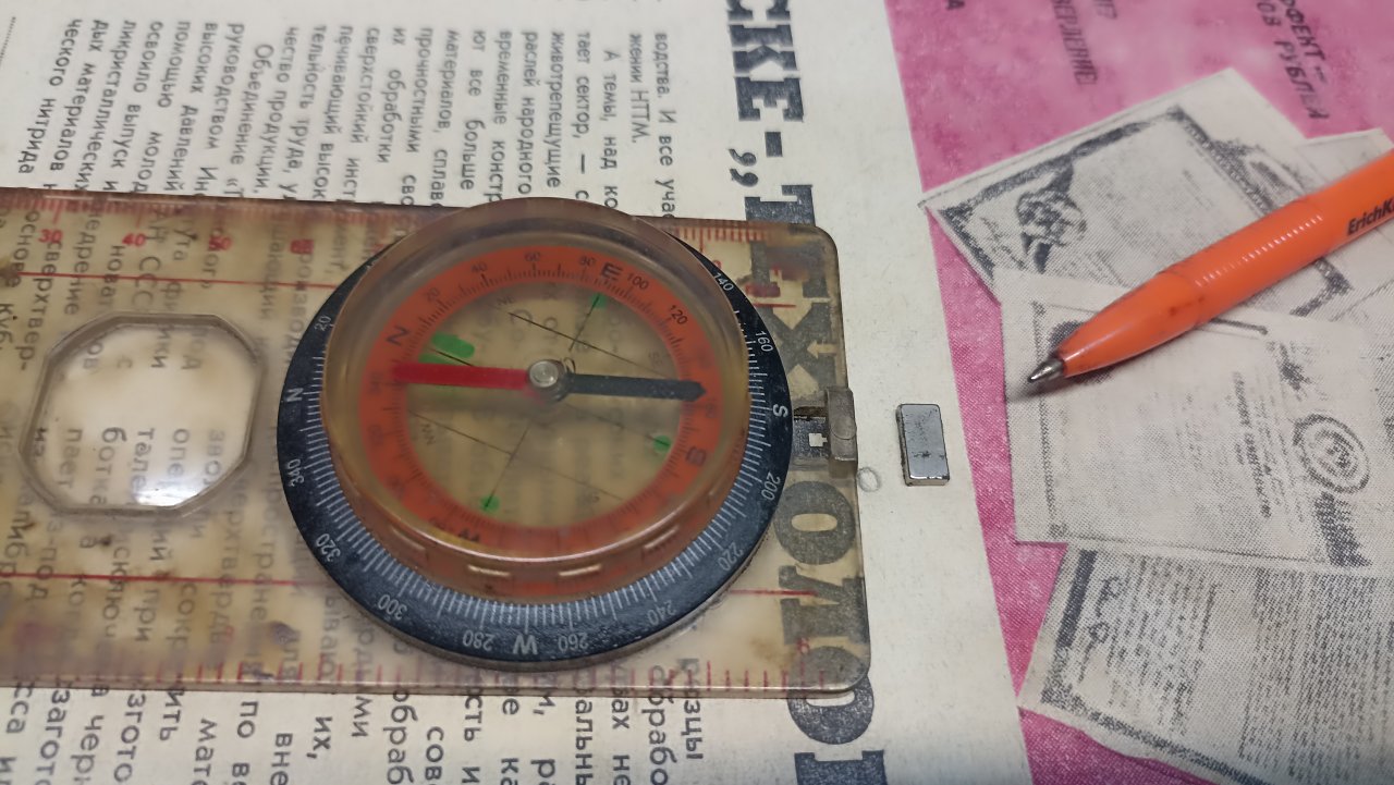

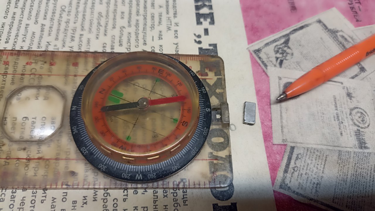

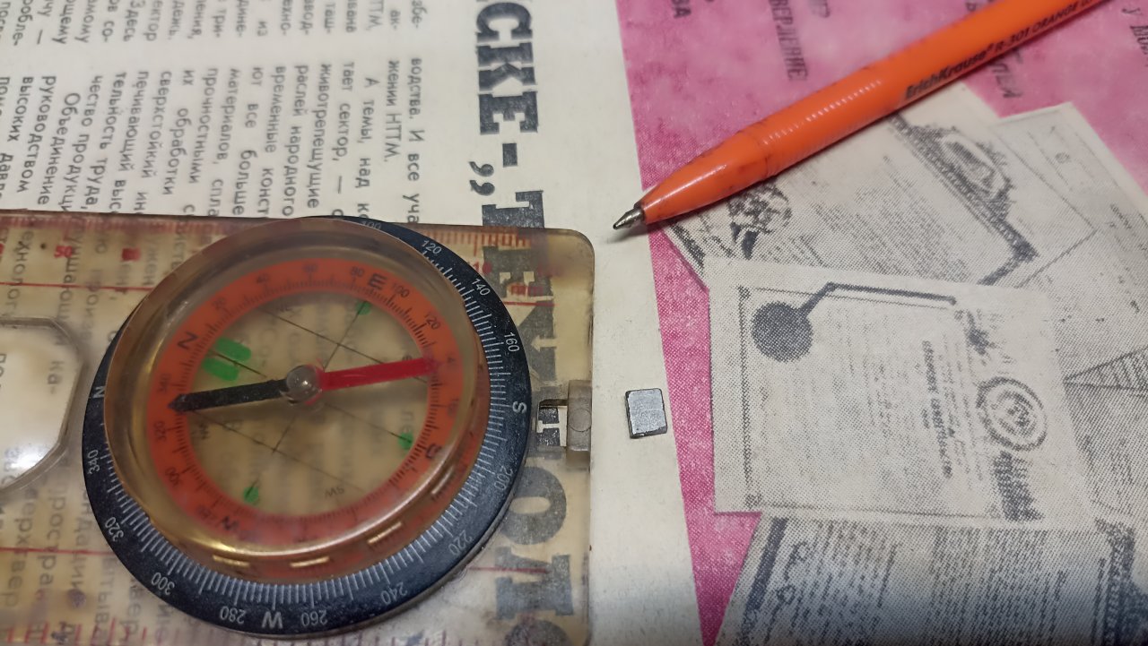

Полярность магнита на сузуки и полярность переделаного. Полное фиаско.На передаланом искры нет. Сколько труда и времени коту под хвост.да зазор 0,3мм.

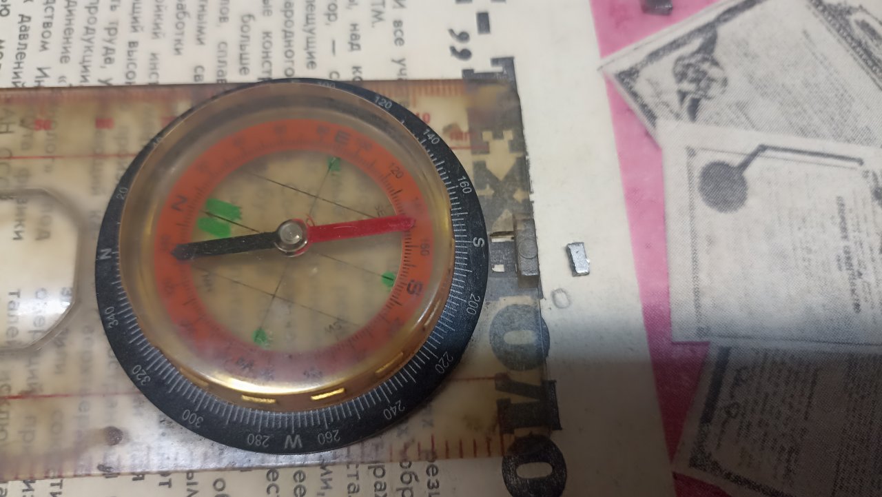

Все одинаково.

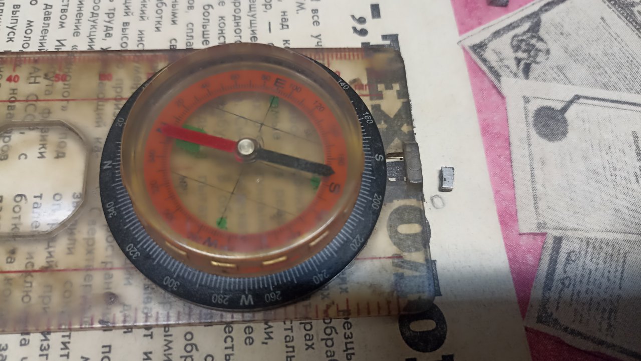

Виктор. таки жертвую неод. магнит. Он мне дорого, как память о тёте Розе. Буду плакать и исходить нервой:))
Берём исправный комас.- смотрим. Потом берем молоток и ударив как Крл Маркс по империализму. Из одного-получаем таки два! Шобы так деньги делались :)) Получаем -ДВА манита с ДВУМЯ полюсами. Парадокс физики...

Да северный

Так модули сделаны под южный магнит. Некоторые можно перевернуть. Но 99.99999 процентов не могут с ним работать. Только от Чемпиона 340 рассчитаны на северный и вроде из новых у какого-то Лончина или Брайта.
