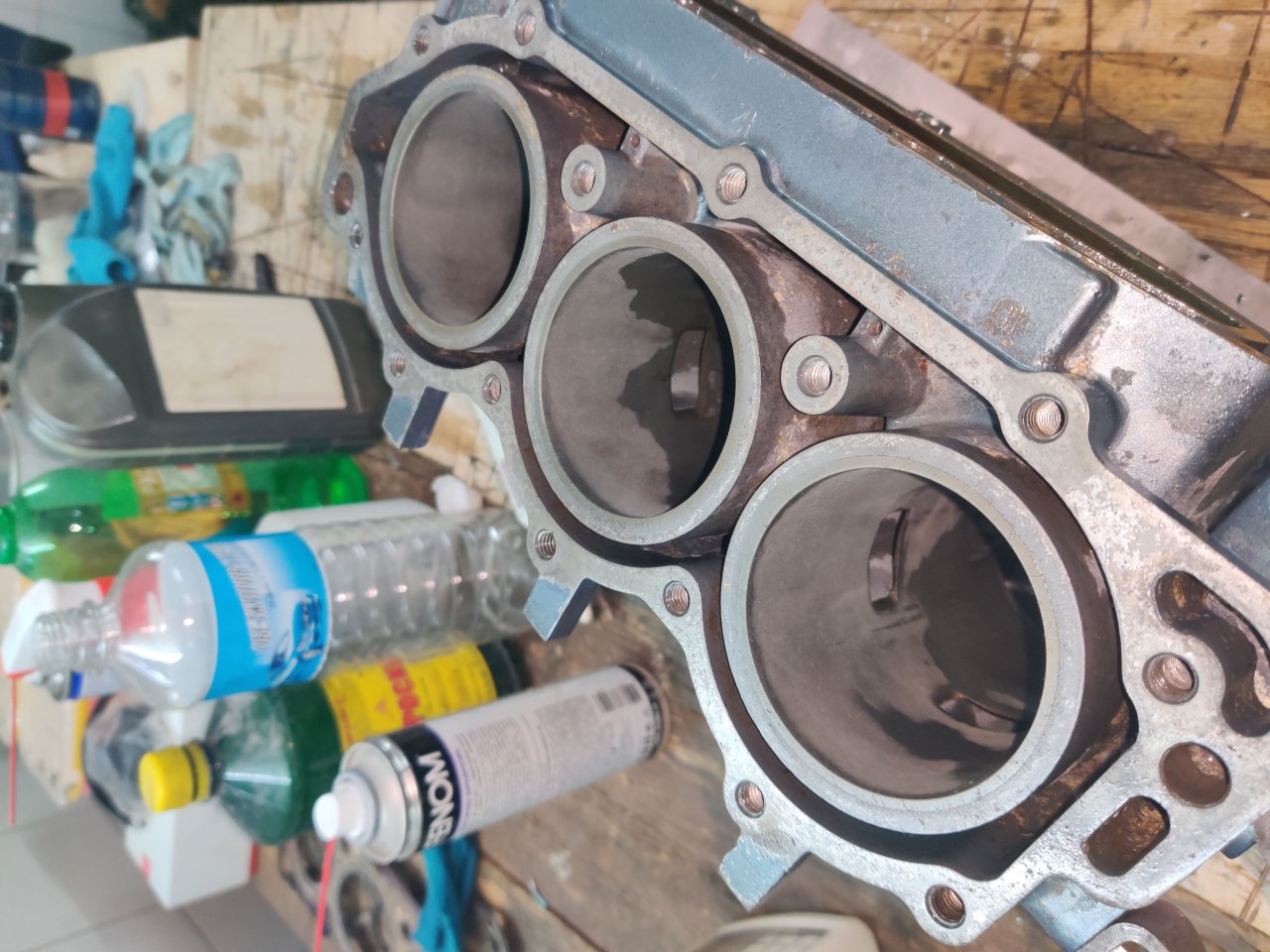

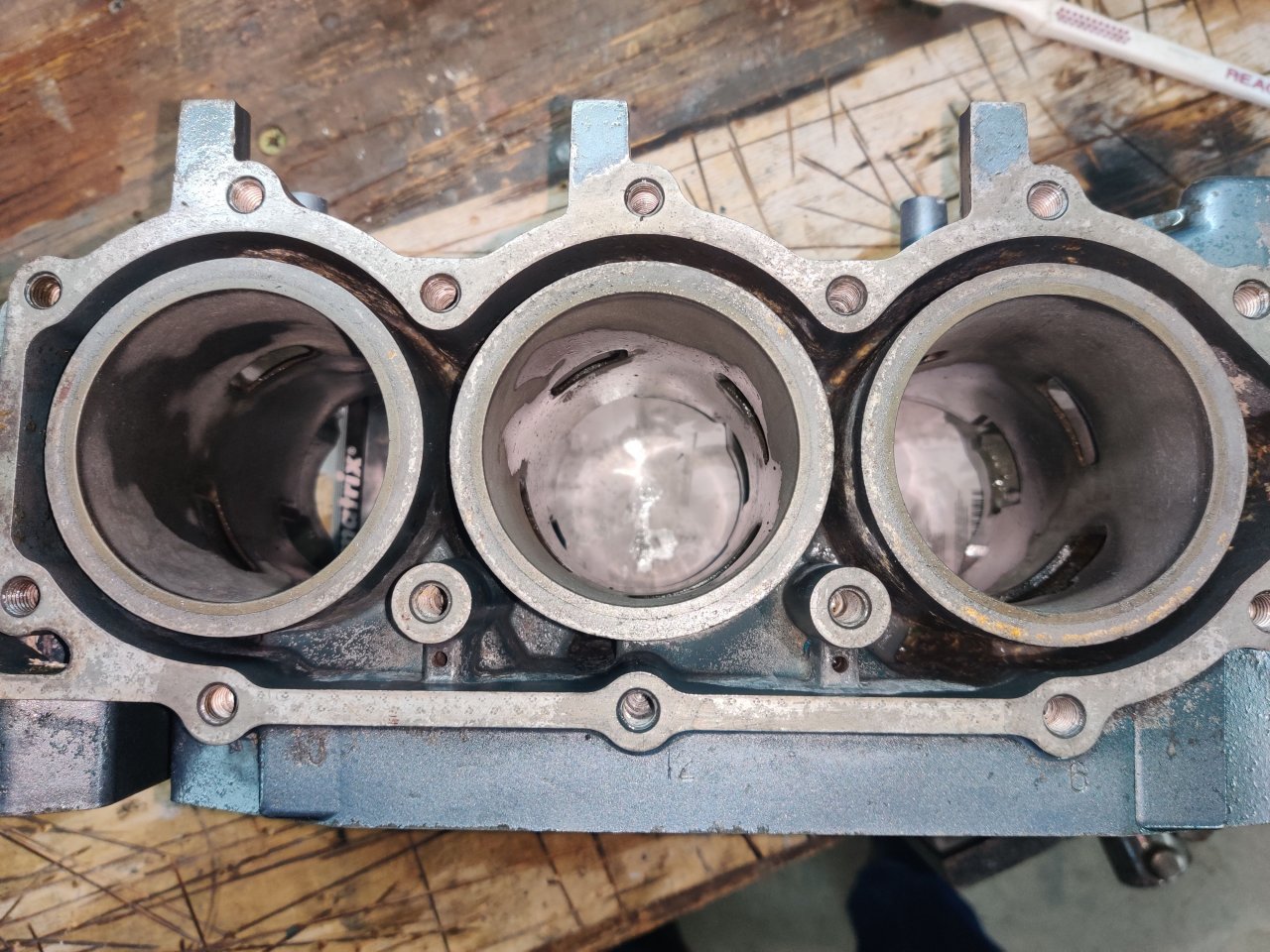

Это не главный вопрос. Как нагреть и куда газы от реакции девать? Куда девать нерастворившийся осадок. Во время процесса без разборки перегрев неизбежен, имхо. В тонких каналах циркуляции не будет.
Как нагреть? Если закольцовать то проблем нет , будет как в машине завел и пусть гоняеет, бачек расширительный замутить ,
На фотку глянул-подумал делишься рецептом ухи) А это каша из веоса оказывается, может вкуснее чем из топора?)

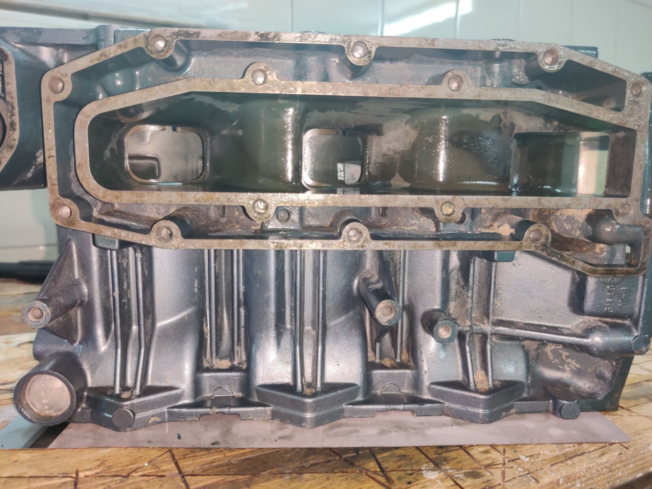

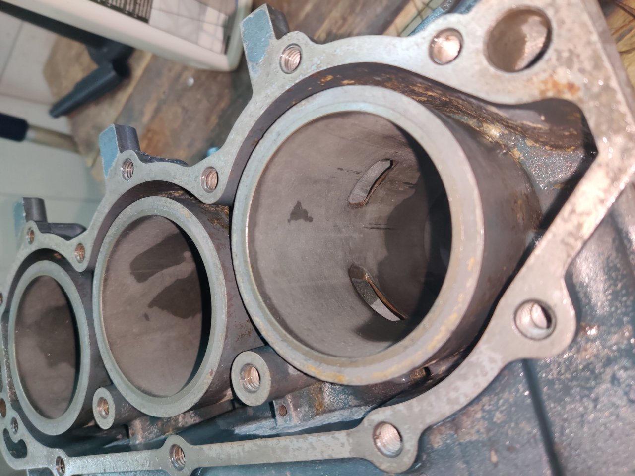

Андрей, твое решение не прокатит. Грязь осядет в тонких каналах, которые ведут к рубашке гильз, к термостату, трубке выхода и т.п. В итоге получишь то, что случилось у меня. Вода идёт через рубашку, но в каких-то местах нет или плохая проходимость. Корпус ДВС теплый, а вокруг гильзы локальный перегрев.
Расширительный бачок тоже не прокатит, т.к. объем выделяемого газа будет расти. С ростом давления реакция станет более интенсивной, насколько помню из химии. В рубашке будет не жидкость, а смесь ее и газов. Чтоб пошла реакция, все детали должны прогреться примерно до 80 град. Вокруг гильзы температура может быть выше.
ЗЫ. Получается снять наволакивание, и очень хорошо. Случайно обратил внимание на один момент Завтра продолжу.

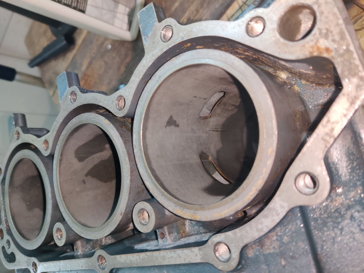

Скорее холодец. После первой варки жидкость густеет из-за растворенных отложений

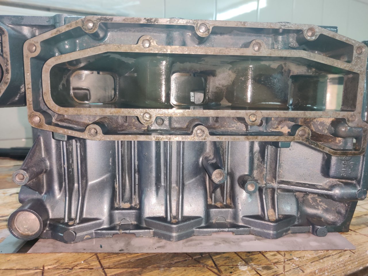

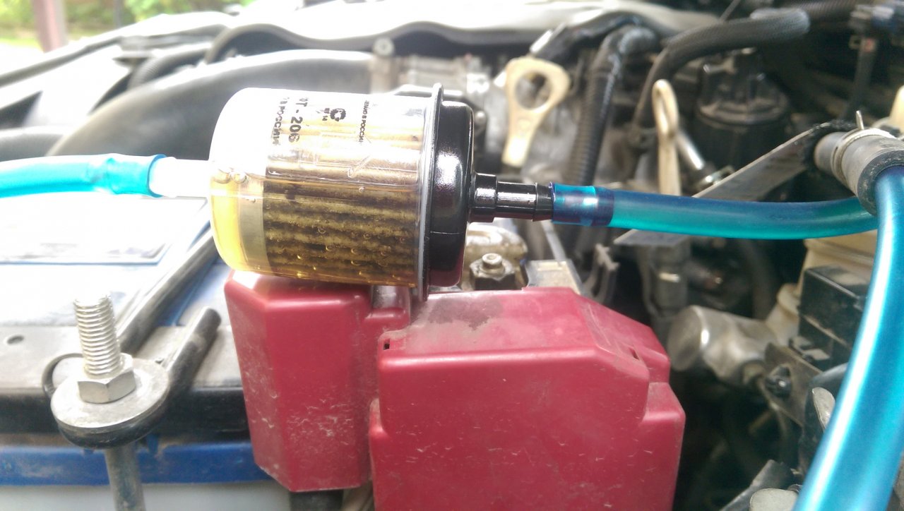

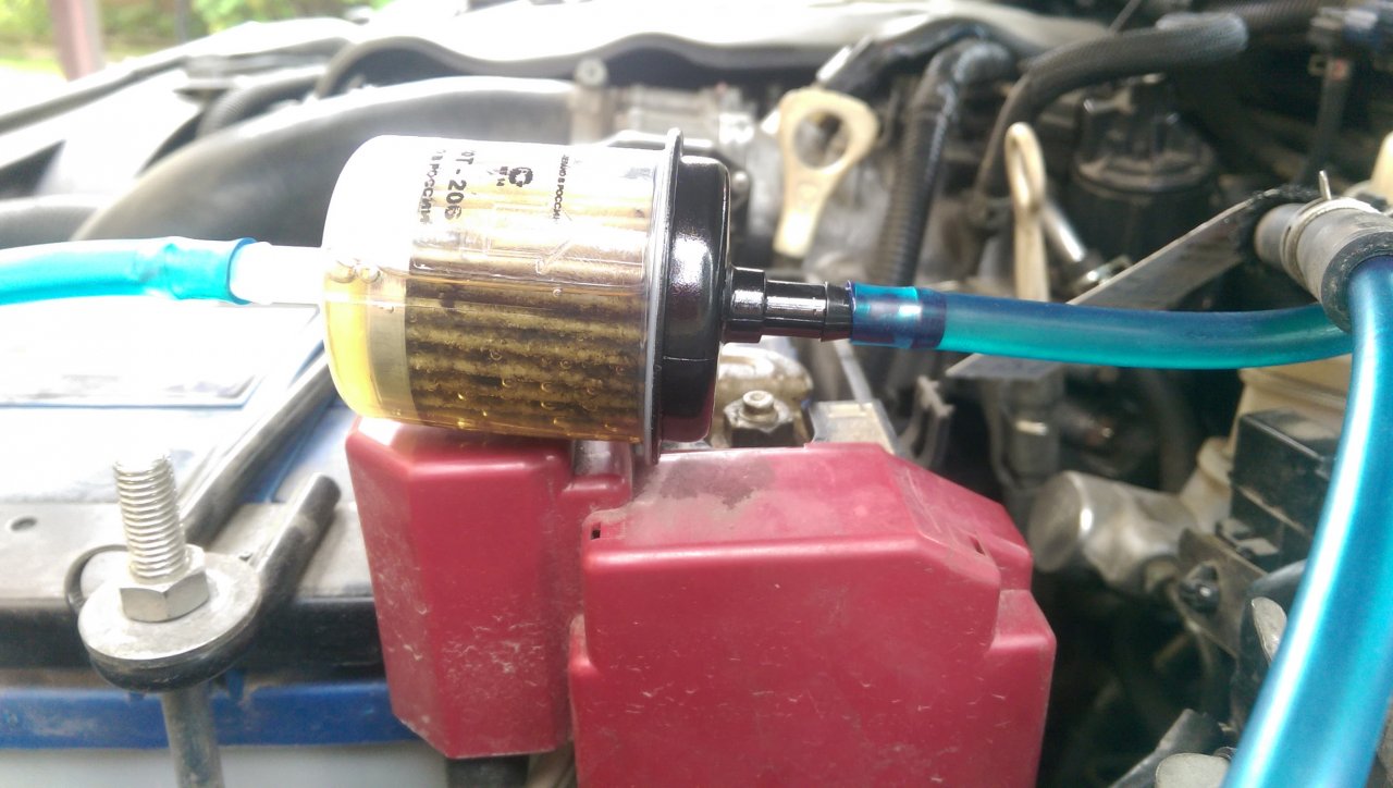

В машине химия катит только снаружи или с разборкой узлов. Никогда ни в одну из своих машин никакую химию в закрытые системы не лил, за исключением мойки топливной рампы на дизеле, но и там делал независимую систему с двумя фильтрами на входе и выходе. Говнища оттуда вымывается иногда очень много, а иногда нет. Самый выдающийся пробег на 2105 - 370 000, потом продал. На 280 000 на ней только кольца поменяли не трогая блок, при том, что большую часть пробега отходила она на советских маслах. Минимальный пробег на машинах был далеко за сотню. У дизеля сейчас 200 000, у второй бензиновой 150 000. Обейм под 10 лет, одной больше, другой меньше. На ней жена катается. В обслуживании стараюсь придерживаться регламентов, в т.ч. По тормозухе и ОЖ.

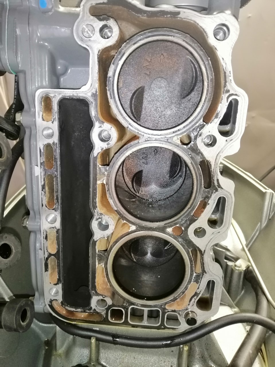

Про Ямаху выкладываю, чтоб люди понимали, что такое старый б/у мотор и делали осознанный выбор, ибо чудес не бывает.
Помимо накипи в нем явно прослеживается старение металла в виде выщелочивания. Это необратимый процесс, который проявляется в виде вымывания минеральных примесей водой из люмишки. Хорошо он виден на китайских сантехнических кранах и сгонах. В горячей магистрали физическое разрушение детали наступает в течение 2-3 лет в некоторых случаях. В холодной может стоять десятки лет.
1 887

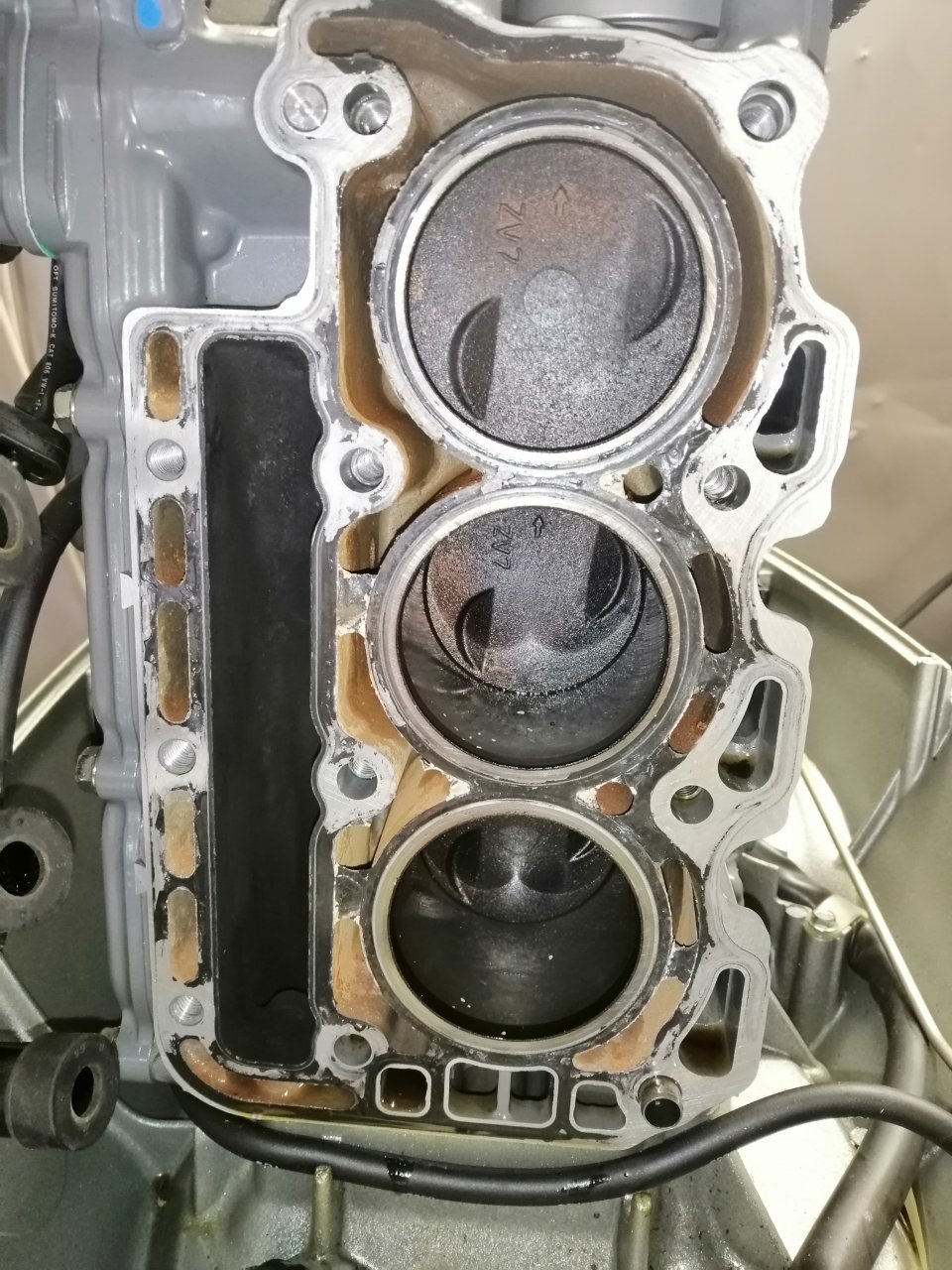

С японии 40а, вот нашего колеги 30тый блок, так он древнее мойго . У меня термостат правдо засран был ,и то медь с солью
Год рождения, режим эксплуатации и металл разных производителей.... Что я еще могу сказать?
Засирание термостата, по моему опыту, косвенный признак избытка накипи. Кстати, свой я отчистил по весне. Осенью снял, а он опять сильно окислился. Буду менять на новый.
Накипи там, к стати, не мало. Рубашка выполнена несколько иначе на нем и диаметры отверстий поболее.

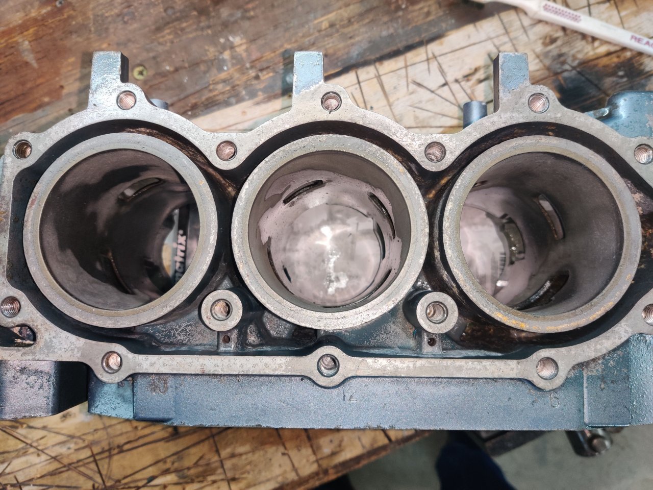

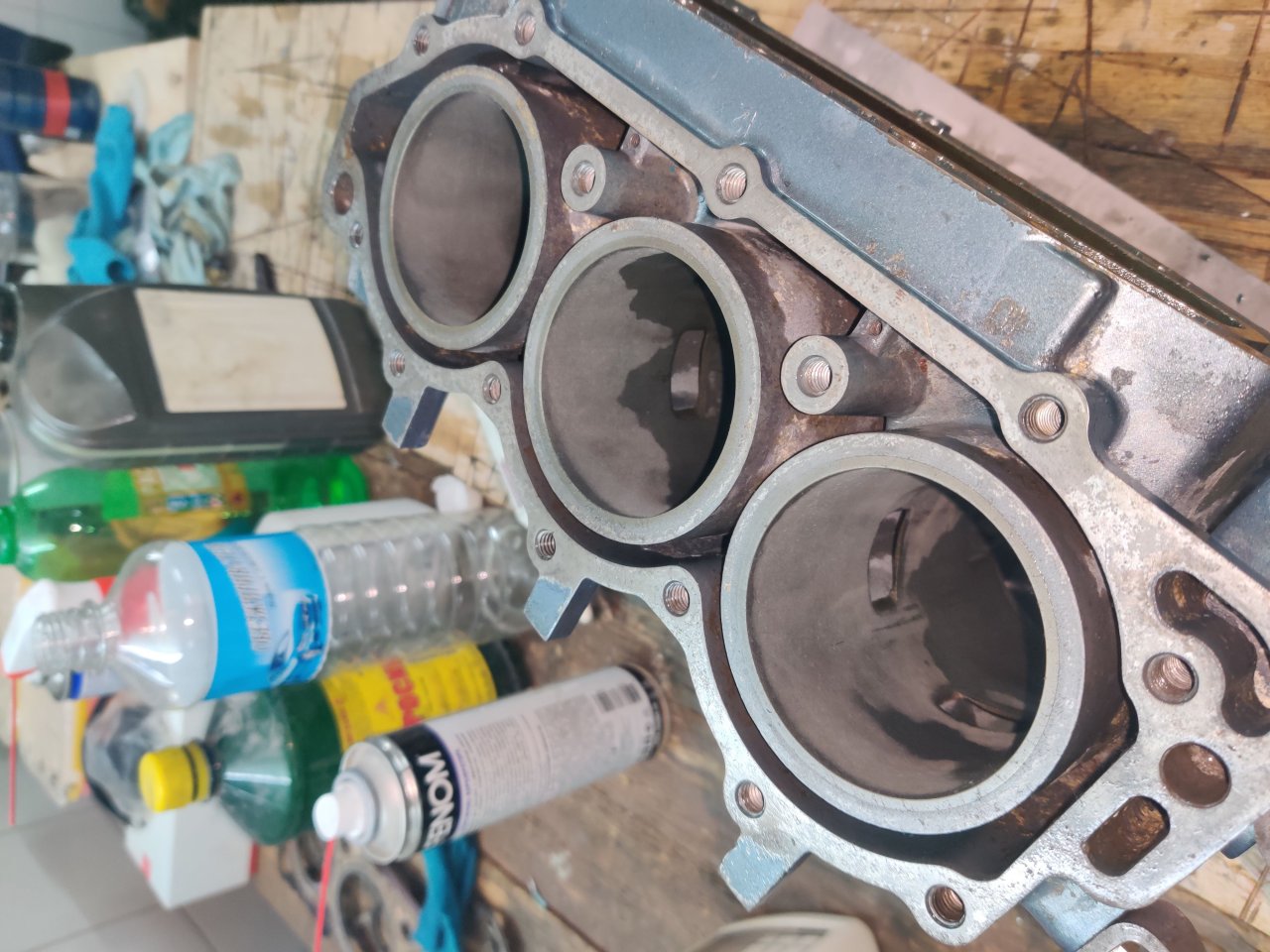

Блок после второй экзекуции.

2019-2002=17
2019-1994=25
Вот и ответ про количество накипи. Зависимость ее образования не линейна годам. Чем ее больше и шероховатее поверхность, тем быстрее она образуется, как в чайнике. Ну и внешние факторы: песок и осевшая грязь, тепловой режим... Кстати песка в накипи прилично. Его просто не видно.

Вот, фильтр после мойки рампы. Магистраль для промывки отдельная от основной. В банке тоже задница, но фото не делал.

На фото 90какого года ,помийму 96 хонда, разница несущественна, два года
