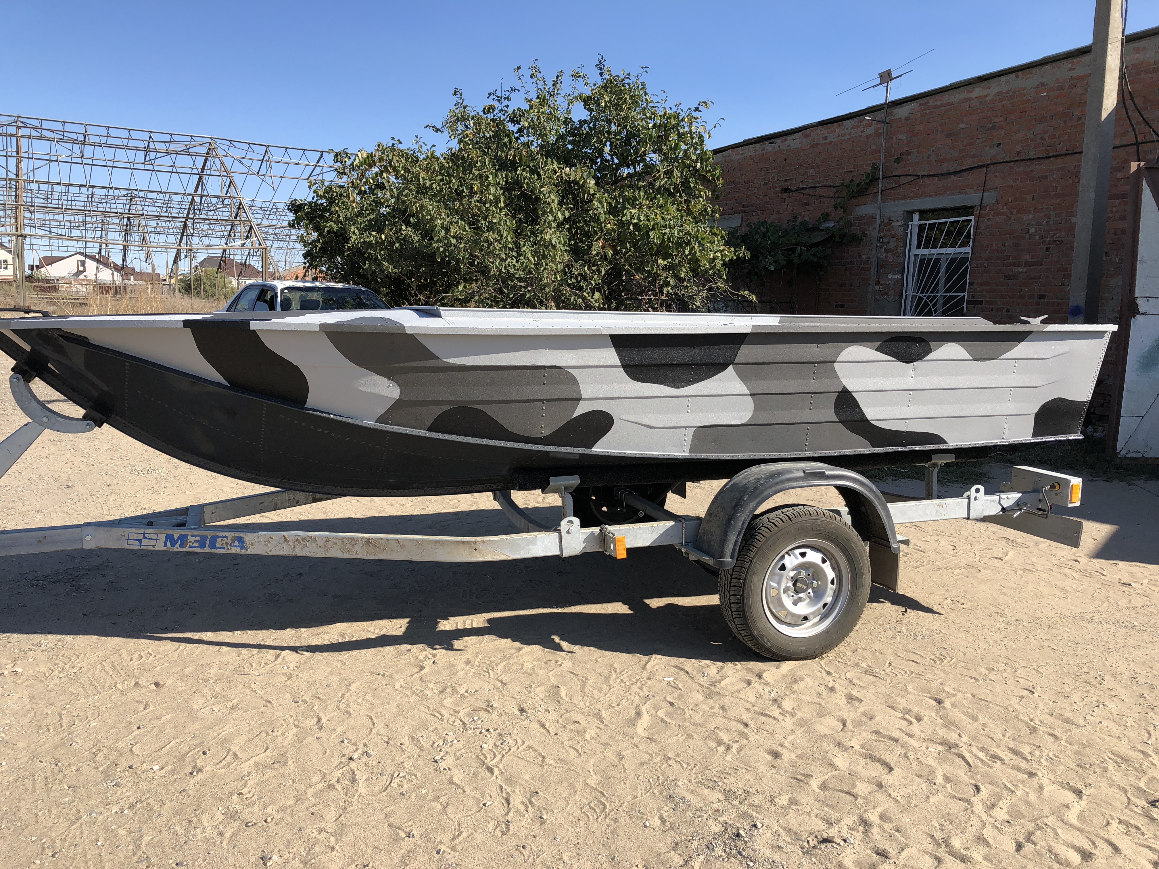

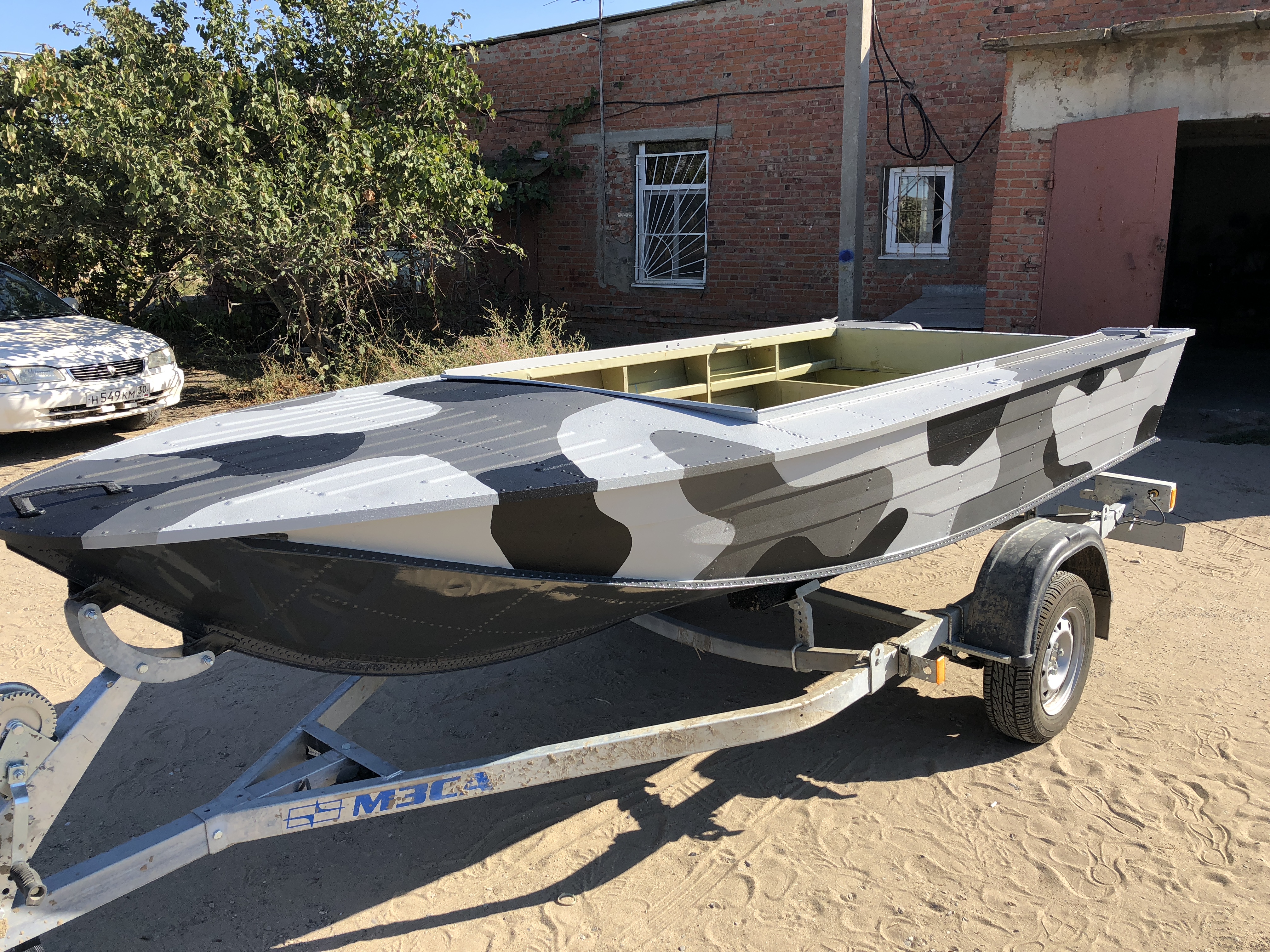

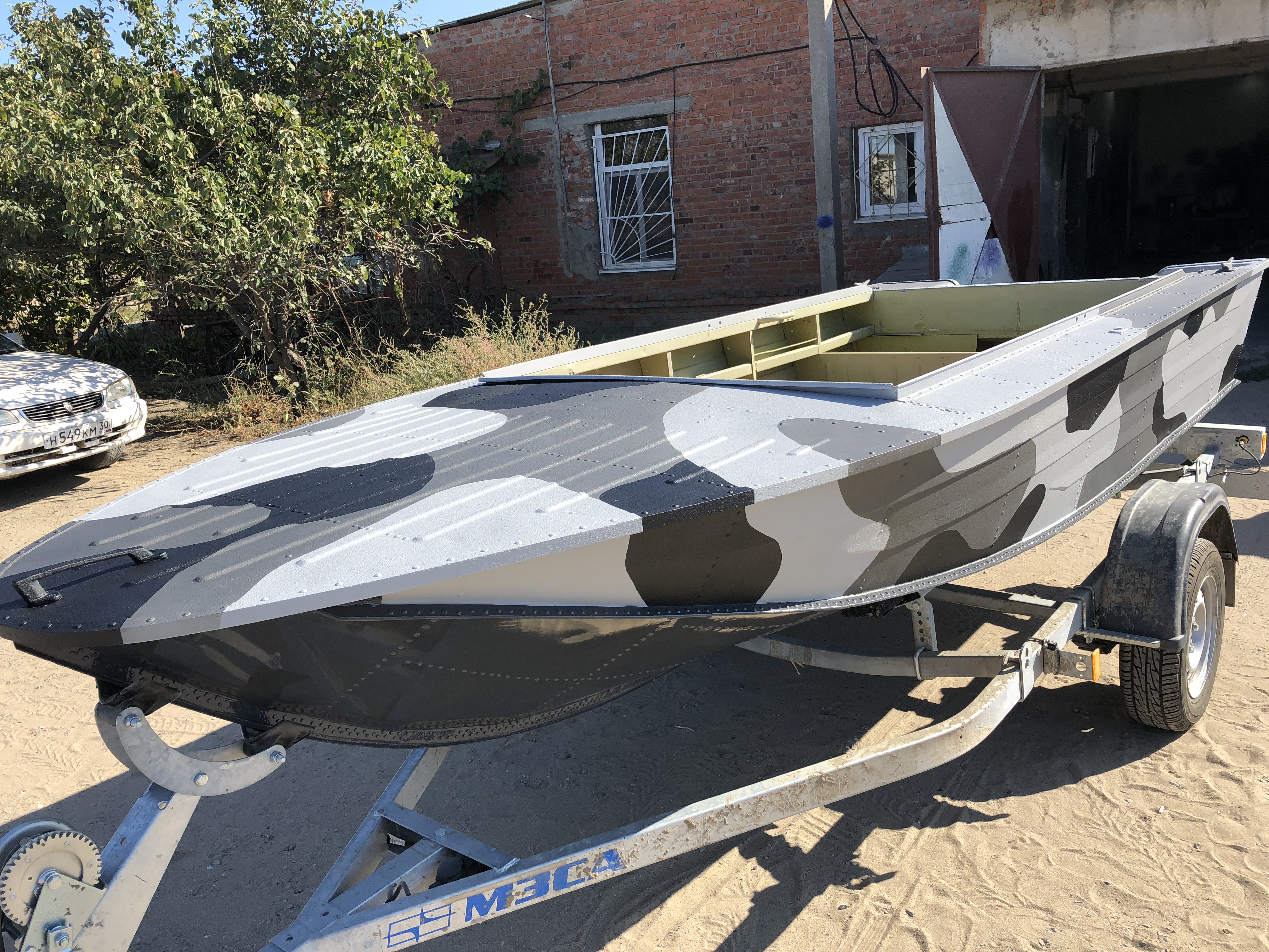

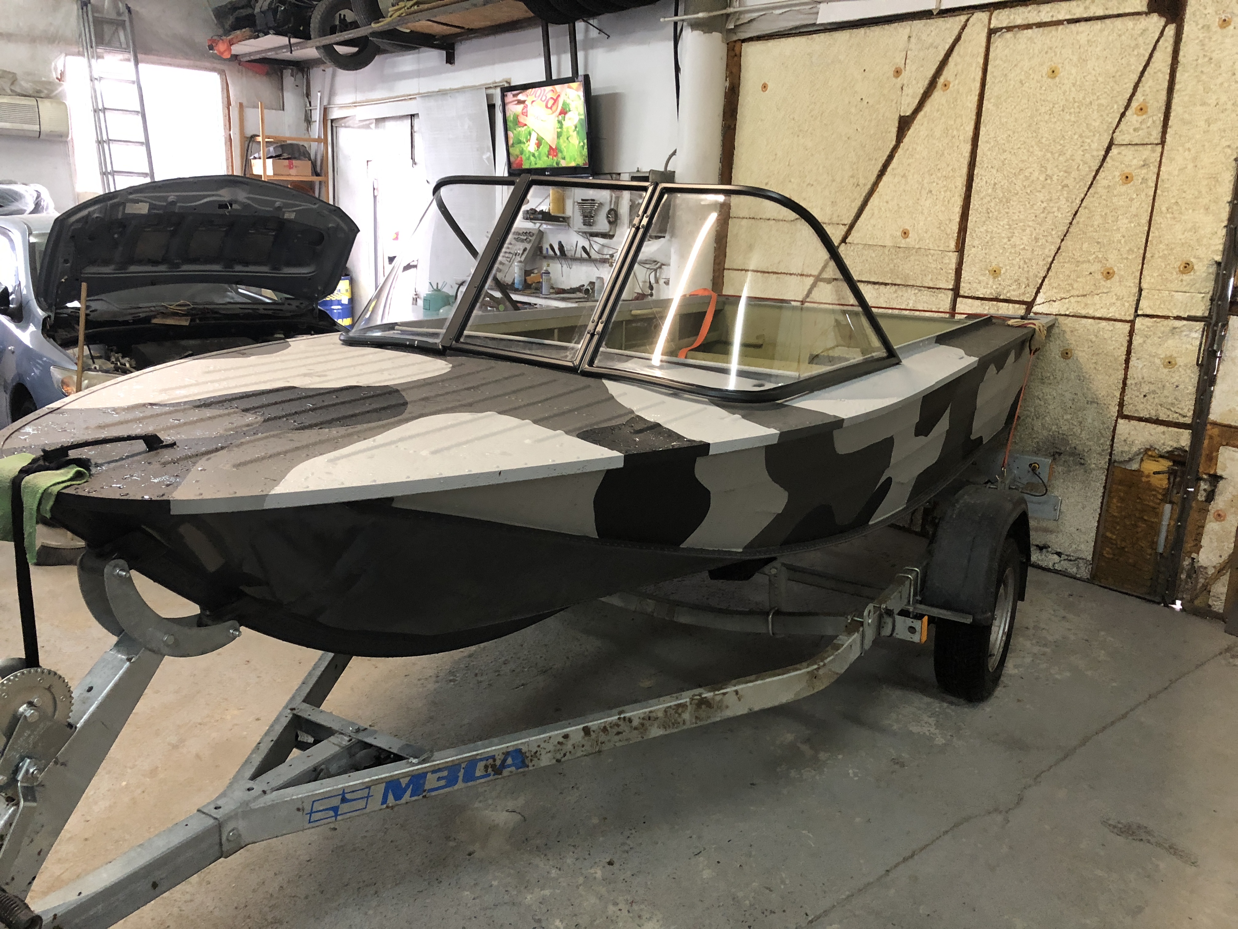

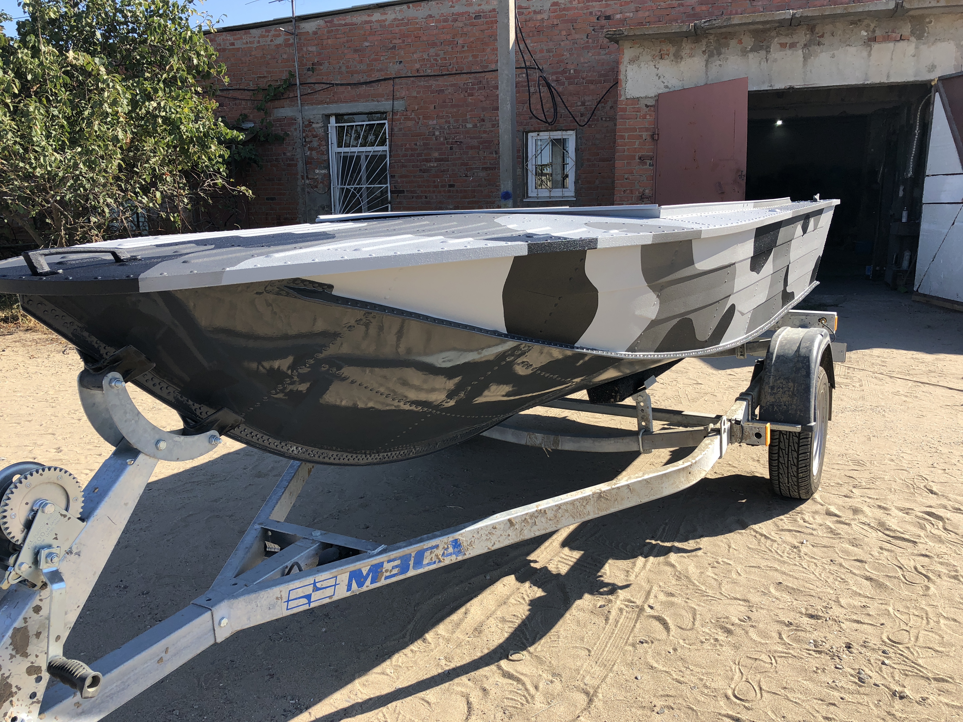

Днище гладкое,а сверху раптор,стекло пока сохнет

Мотор какой выбрал?

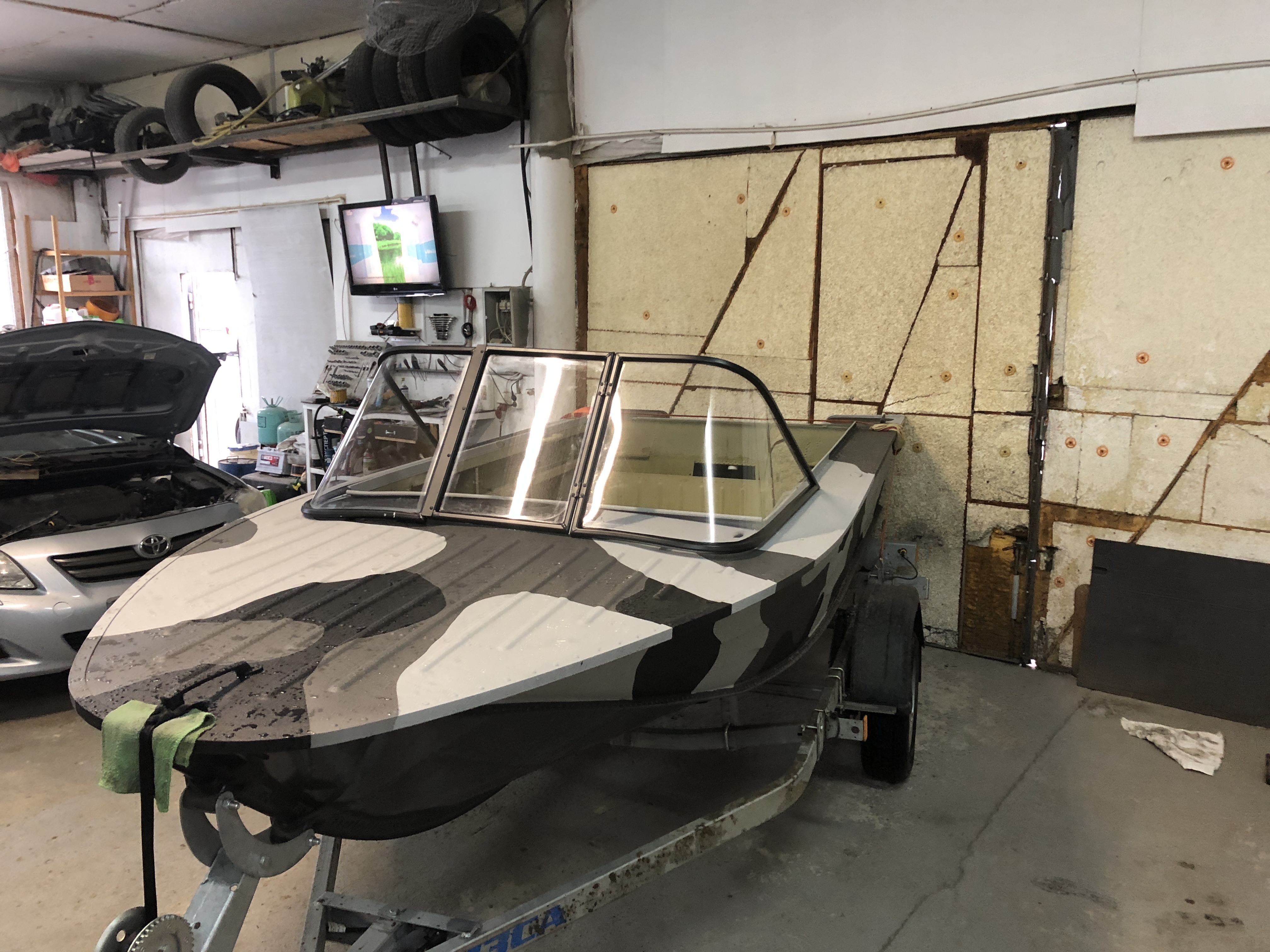

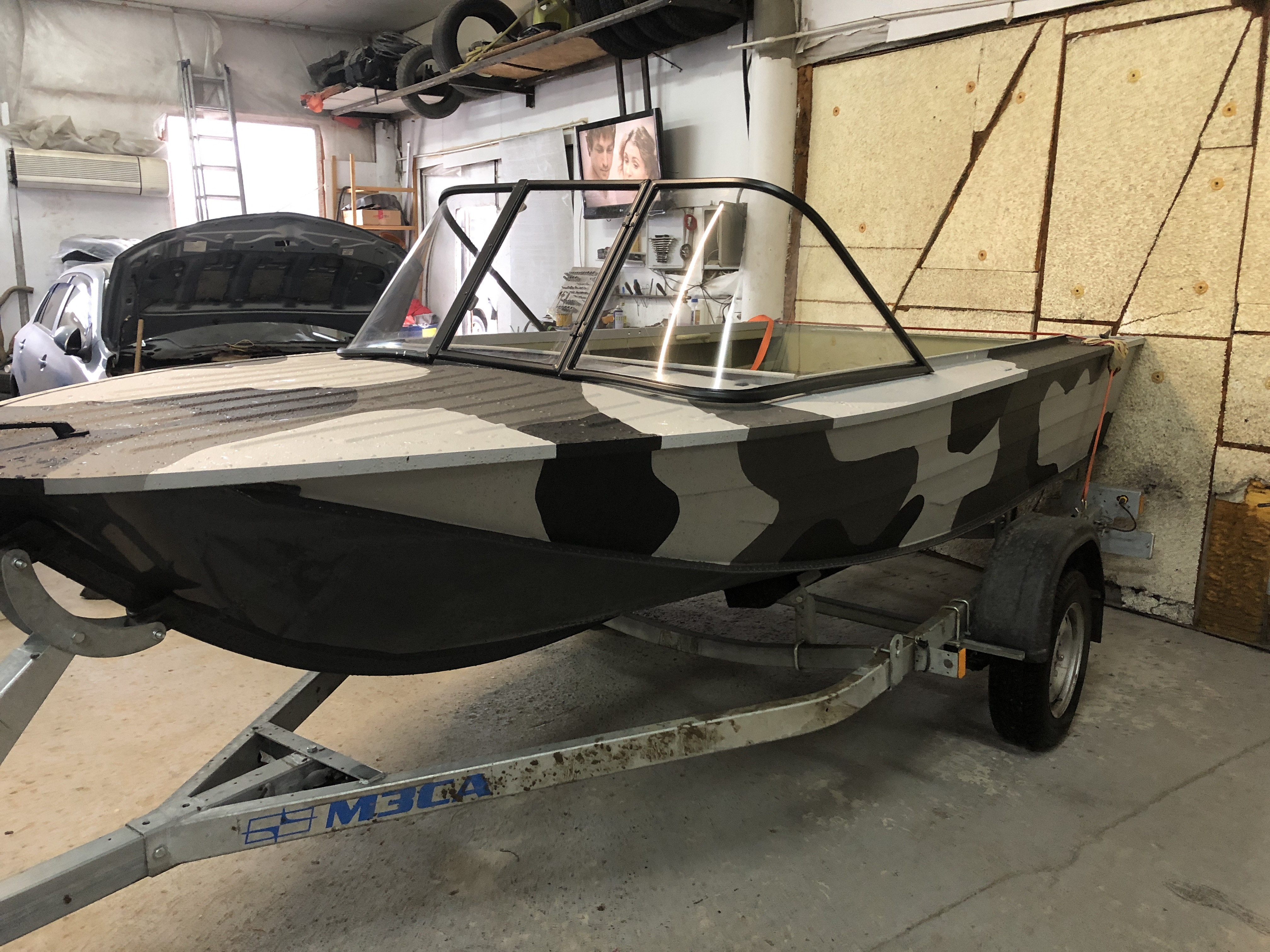

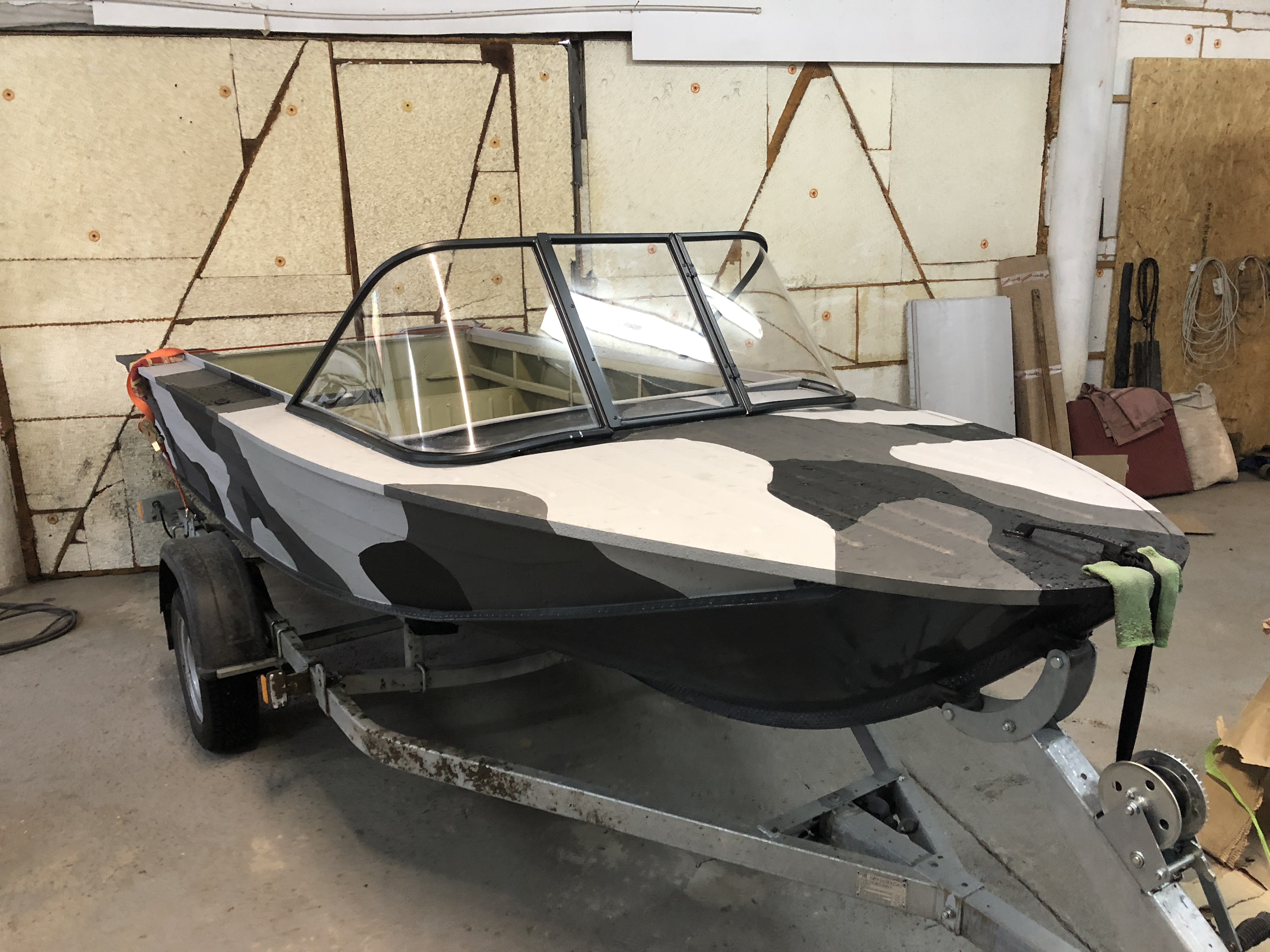

Добрый день товарищи!сегодня установили стекло с колиткой,работы продолжаются...хочу на воду ))

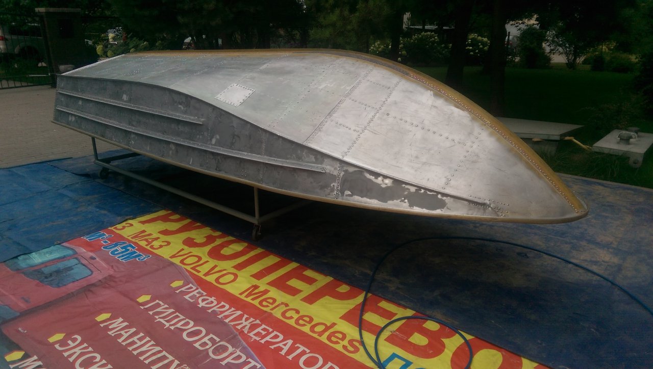

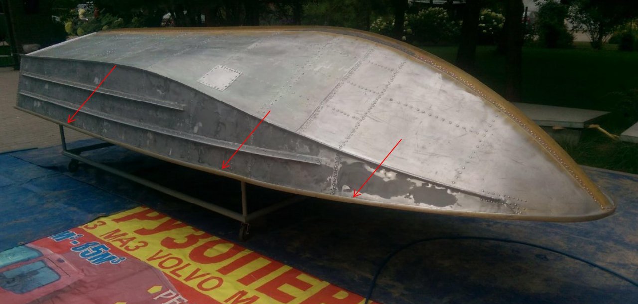

Добрый вечер!
Подскажите, пожалуйста, каким образом снимали краску со своей лодки?
С уважением.

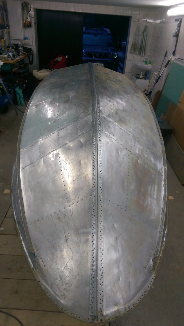

Отвечу первым, хоть меня и не просили. Смывка старой краски. Наносить на небольшие участки и снимать краску шпателем, потом керехером. И так до грунта. Как дойдешь до зеленого грунта переходить на кисть с растворителем и веришь. Я использовал 646, р-12 и р-4. В отличии от краски смывка не эффективно работает по грунту.
Когда замывал свою лодку, были участки с заводской краской, которую и смывка не брала. Краска видимо садовая, поскольку Днепр, в отличии от большинства советских лодок, делался на судостроительном заводе в Херсоне.
Через призму времени могу сказать, что если старая краска держится хорошо и нет острой необходимости ее всю снимать, лучше шлифануть ее хорошенько - Где-то сухим способом, Где-то по мокрому. Трудозатраты будут ниже, а эффект скорее будет лучше.
А вообще зачем грунт удалять? в чём прикол? можно же до грунта, добавить и покрасить
9 783
6 596
Я про то и сказал.
По порядку ответы на твои вопросы:
  1. !!!очумелые ручки и дурная голова!!!
  2. наличие большого количества слоев краски, которая где-то отходит слоями или неправильно подобранная/положенная/растресковшаяся краска, когда ее снять с корпуса шлифовкой затруднительно и есть риск вздутия после нанесения новых покрытий (например лодка окрашена нитрой или маслом, а красить предполагается акрилом).
  3. большой объем рихтовочных или сварочных работ (как в моем случае, с сильным неоднократным нагревом металла). В некоторых местах, где вмятины имеют особо причудливую форму, шлифовка может быть вообще невозможна.
  4. Наличие на корпусе сложноудаляемых составов (гудрон, эпоксидка и др). В моем случае было и то, и другое. Краска просто не легла бы на гудрон. Буквально вымывал его из люмишки.
  5. Задача или блажь нанести новое покрытие очень ровно (как на авто). Ее реализация требует соотвествующей подготовки и затрат.
  6. Ну и последнее - я не знаю, как поведет себя грунт после воздействия на него смывки.
Для себя решил - где смываем краску, смываем все до металла. В итоге я не смывал потопчины и что-то из кормового набора. Я не трогал покрытие лодки внутри. Там все было хорошо, за исключением мест в бортах, где грунт вздулся после нагрева и рихтовки и днища последней шпации, где лежал бухтой тросс от рулевки и в этом месте пошла коррозия. Нет ничего лучше заводского покрытия - это практически аксиома.

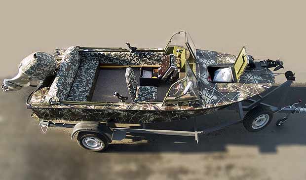

Приобрел эту лодку в марте этого года и сразу прицеп под нее купил. Лодка ровненькая, действительно, но и отдал за неё не мало (70000 р.). Были конечно варианты и дешевле, но ровненькая мне ближе. Хочу сделать (наверное как и многие) чтобы было удобно, красиво и т.д.. У моей Южанки палуба в родной краске, а вот борта окрашены (слой тонкий), а вот днище даже шелушиться (как сказал дедуля, предыдущий хозяин - это "необрастайка" (белая краска). В общем мыслей много по переделке, много здесь встретил достойных проектов.
Первое фото очень понравилось, уже позвонил мастерам (одним из..), сказали 50000 р. только за работу, материал я должен купить отдельно (сколько материал будет стоить, не знаю). Здесь понравились поднятые борта - это плес выше рундук и плюс выше палуба (под палубу можно что-нибудь положить (бак и т.д.). На втором фото дешевле, но минус то, что было бы в первой. Плюс еще мотор хочется 40 VEOS. Скорее всего пойду ко второму варианту. Я так думаю, что открою отдельную ветку, как начну заниматься ремонтом и т.д.. Третье фото моей лодки.

Ты же с Астрахани. Лодка поди для рыбалки. Для чего тебе высокий борт и поднятая палуба? Того же сазана, Не тузика, или достойного амура или логика как будешь брать? Не случайно местные любят Казанку с булями. Как эту переделку будешь на учет ставить и ТО проходить? Гайки закручивают.
Что касается раптора, я согласен с мнением, что он более подходит для говномесов, у которых следующего хозяина уже не будет.
На протяжении трех лет наблюдаю УАЗ Патриот облитый им. Сейчас это жалкое зрелище. Покрытие неремонтопригодное совсем. Это миф, что оно не облазит и не трескается. И ржа под ним прет капитально.
Что касается необрастайки. Она скорее всего неприменима для люминя. Скорее всего пошла коррозия, Вот и отходит пластами. Если под ней белый или серый налет на чистом металле, так оно и есть. Глянь и создай свою тему. Самому потом легче будет.
